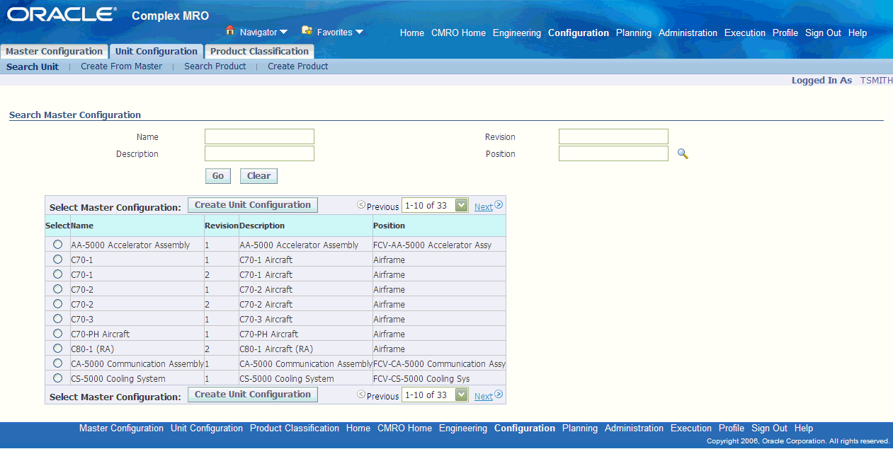

ユニット構成テンプレートとして機能するマスター構成レコードを検索する場合、マスター構成テンプレート名、またはマスター構成が接続されている階層参照ポジションを使用して検索できます。
マスター構成レコードを検索する方法は、次のとおりです。
  1. 「マスター構成の検索」ページに移動します。
  2. 「名称」、「摘要」、「改訂」または「ポジション」フィールドに、検索基準を入力します。「進む」ボタンをクリックして、検索に基づく構成レコードを表示します。

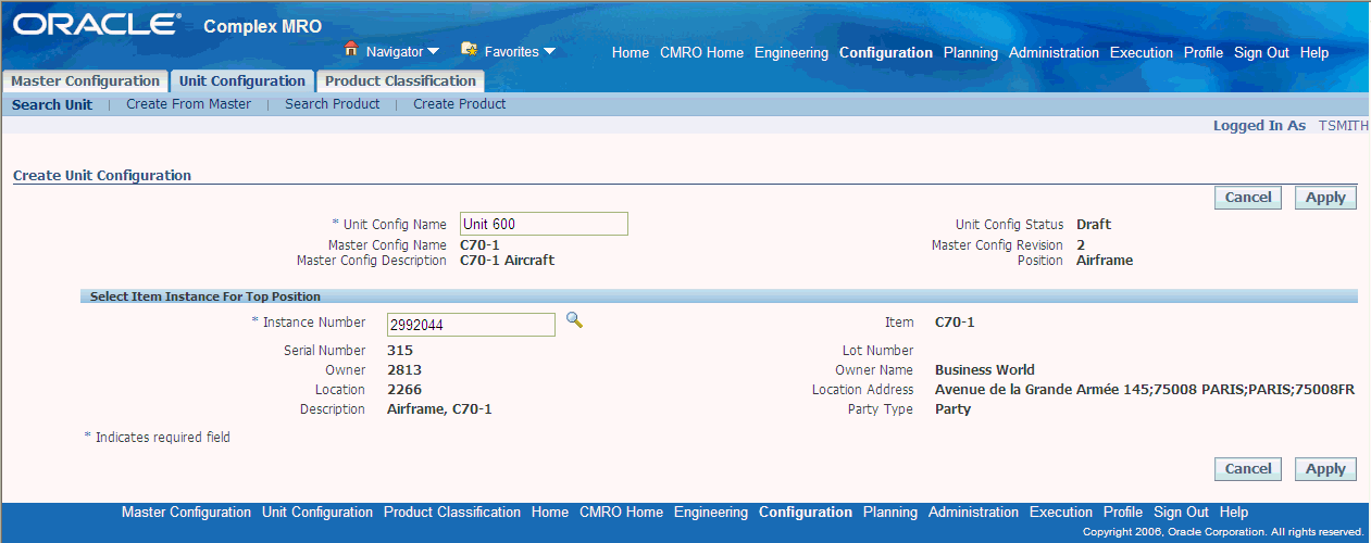

ユニット構成を作成する方法は、次のとおりです。
  1. 「ユニット構成の作成」ページに移動します。
    名前、摘要、ステータス、改訂およびポジションを含むマスター構成の詳細が、このページに移入されます。
  2. 「ユニット構成名」フィールドに値を入力します。
  3. インスタンス番号を選択します。これは追跡品目のインストール・ベース・インスタンス番号です。
  4. 「適用」ボタンをクリックして作業を保存します。
    ページに、車両ユニットの「摘要」、「シリアル番号」、「所有者」、「所有者名」、「事業所」および「事業所所在地」の情報が移入されます。
    本文の説明内容に関するイメージ

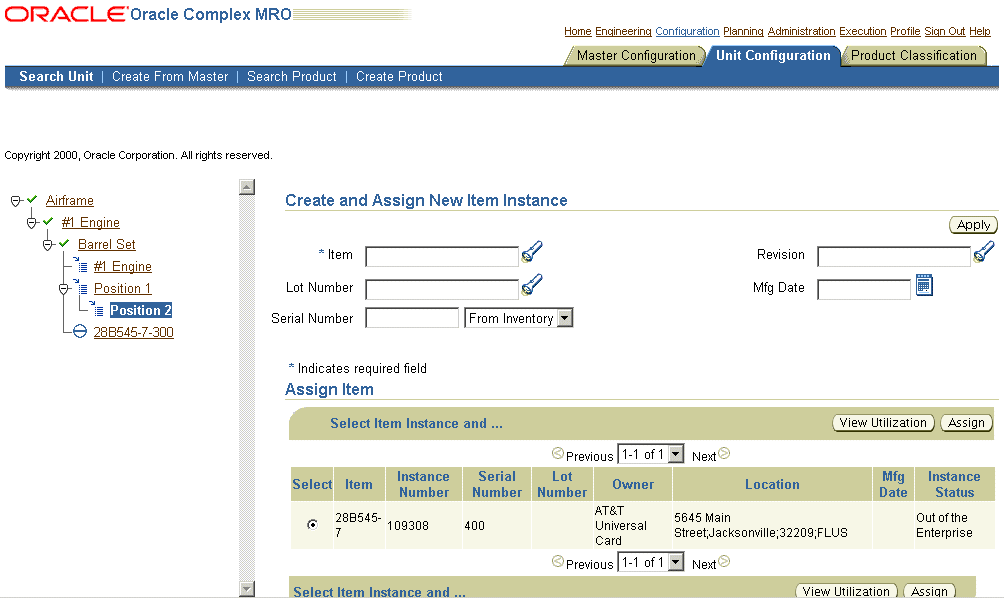

ユニット構成ポジションに品目を割り当てる方法は、次のとおりです。
  1. 「構成の編集」ページで、品目に関連付ける参照ポジションを選択します。
    本文の説明内容に関するイメージ
    「新規品目インスタンスの作成および割当」ページが表示されます。このページには次の2つのリージョンがあります。
  2. 「新規品目インスタンスの作成および割当」リージョンで品目を選択して、新規レコードを作成します。
  3. オプションで、品目インスタンスの次の追加情報を入力できます。
    ユニット構成のベースになっているマスター構成には、その参照ポジションに副構成が割り当てられている場合があります。ユニット構成で、その副構成に基づくサブユニットを参照ポジションに割り当てる必要があります。使用可能なサブユニットのステータスは、親ユニットのステータスと一貫している必要があります。
  4. 半組立品を選択し、「割当」ボタンをクリックします。
    本文の説明内容に関するイメージ

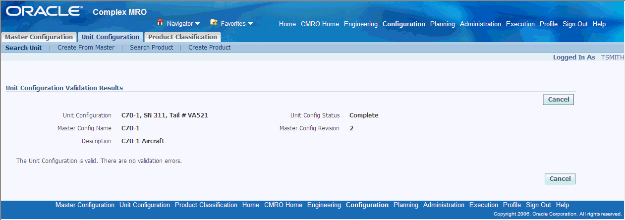

マスター構成体系、許容される品目および副構成、および適用される構成ルールに照らしてユニットを検証できます。ユニットの完全性を個別に検証できます。ユニットを新規マスター構成または既存のマスター構成の改訂に移行した後で検証することもできます。
ユニットを検証する方法は、次のとおりです。
  1. 「ユニット構成の検索」ページに移動し、レコードを選択します。
  2. 「検証」を選択します。
    体系のエラーとルール違反を表示する「ユニット構成検証結果」ページが表示されます。

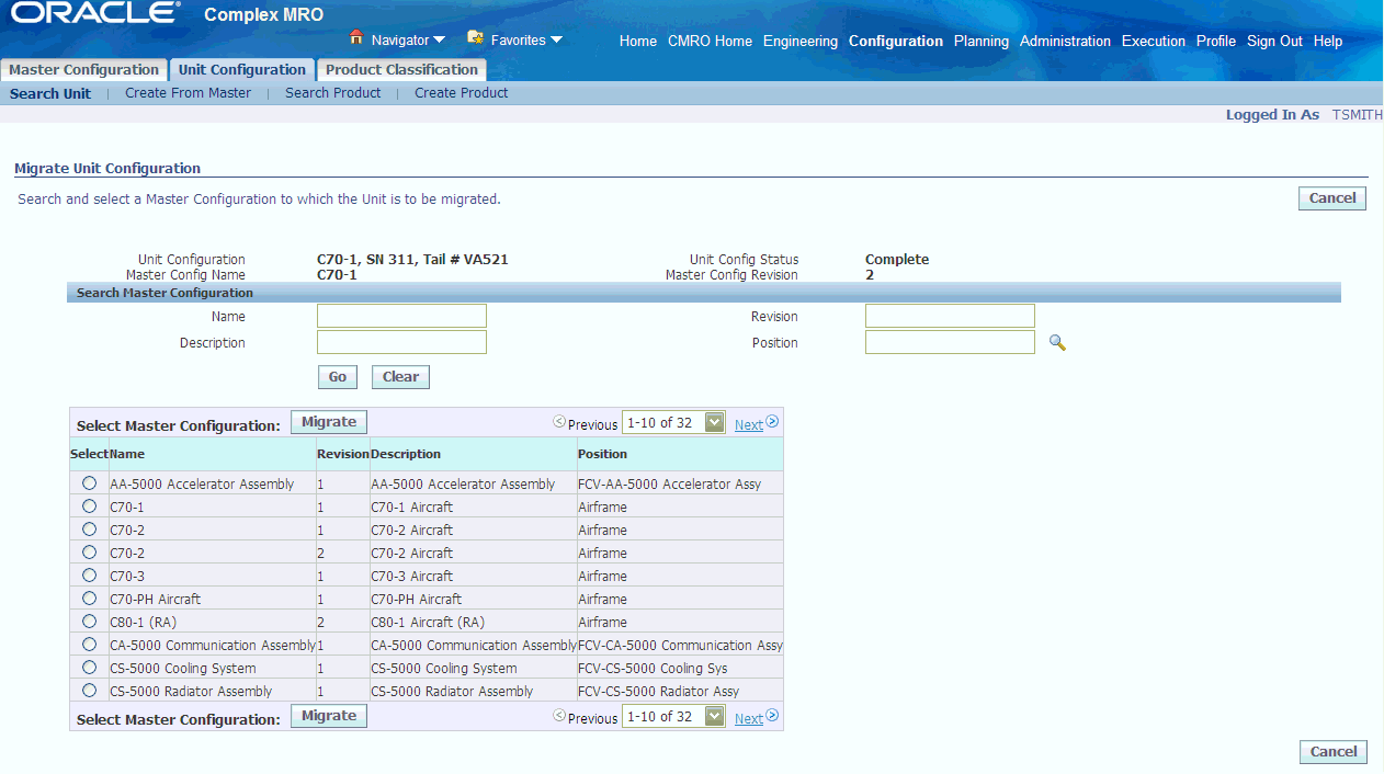

ユニット構成を移行する方法は、次のとおりです。
  1. ユニット構成を選択し、「ユニット構成の移行」ページに移動します。
  2. 「名称」、「摘要」、「改訂」、「ポジション」などの基準を選択して、マスター構成レコードを検索します。「進む」ボタンをクリックして、「マスター構成」リストに検索結果を表示します。
    本文の説明内容に関するイメージ
  3. 移行するマスター構成を選択し、「移行」ボタンをクリックします。

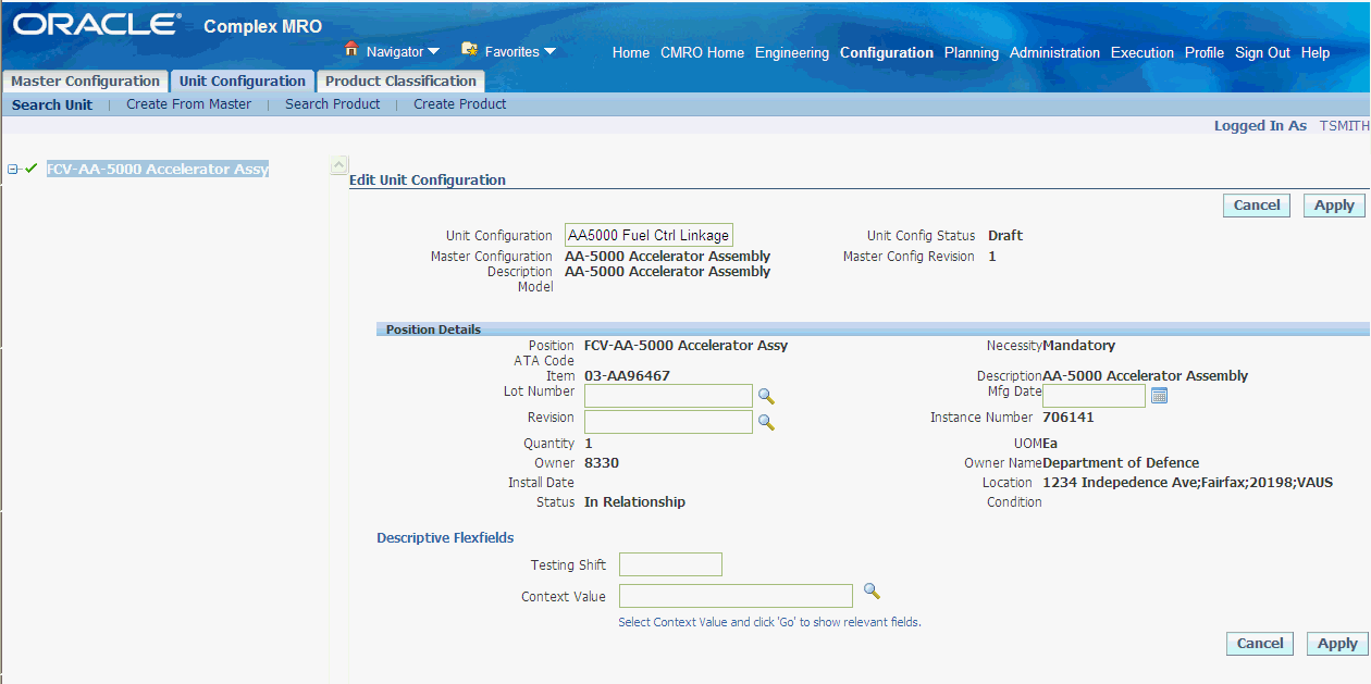

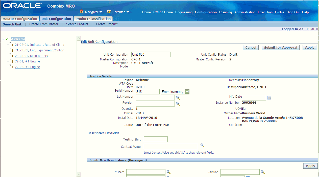

ユニット構成レコードの編集
保守組織は、様々な運用モードにあわせて、またはビジネス・ルールの変更に準拠するために、車両ユニット構成を変更します。これらの変更は、特定の階層ポジションの許容品目での構成部品の置換によって生じることもあります。
ユニット構成を編集する方法は、次のとおりです。
  1. 「ユニット構成の編集」ページに移動します。
    本文の説明内容に関するイメージ
    注意: ステータスを「完了」に変更した後は、ユニット構成の参照ポジションを追加または更新できません。
    ツリー構造を使用して、ユニット構成階層のポジションを編集します。
  2. 変更するフィールドに値を入力します。
    本文の説明内容に関するイメージ
  3. 削除する参照ポジションをクリックし、「削除」ボタンをクリックします。ユニット構成から削除する参照ポジションで表される品目を再利用できます。
    注意: マスター構成で「必須」として定義されている参照ポジションは削除できません。この情報は、ユニット構成体系の「必要度」フィールドにあります。
  4. 参照ポジションを選択して、ユニット構成ツリーからノードを削除せずに品目ポジションの関連付けを解除します。関連付け解除ボタンをクリックします。これにより、適切な導入を自動的に判断できない場合にポジションを手動でマップできます。
  5. 部品を割り当てるユニット構成内の参照ポジションを選択します。ポジションの品目インスタンスがページの「品目の割当」リージョンに表示されます。オプションで、新規品目インスタンスを作成および割当てできます。「品目のユニット構成ポジションへの割当て」を参照してください。
  6. Enigma統合では、Enigmaの3Cアプリケーションで構成情報を検索し、それをOracleマスター構成に関連付けることができます。さらに、ユニット構成モジュールで関連文書の内容を表示できます。
    「Enigma文書」リージョンでは、マスター構成の関連に基づいて、ポジションおよび部品の関連文書を表示できます。「Enigma文書」リージョンは、プロファイル・オプション「複雑な保守修理精密検査不明な統合URL」が「Yes」に設定されている場合に表示されます。
    リージョンには、「配線図マニュアル」(WDM)および「図入り部品カタログ」(IPC)を表示するボタンが適宜表示されます。
    「図入り部品カタログ」および「配線図マニュアル」ボタンをクリックすると、関連文書が表示されます。
  7. 「適用」ボタンをクリックして作業を保存します。

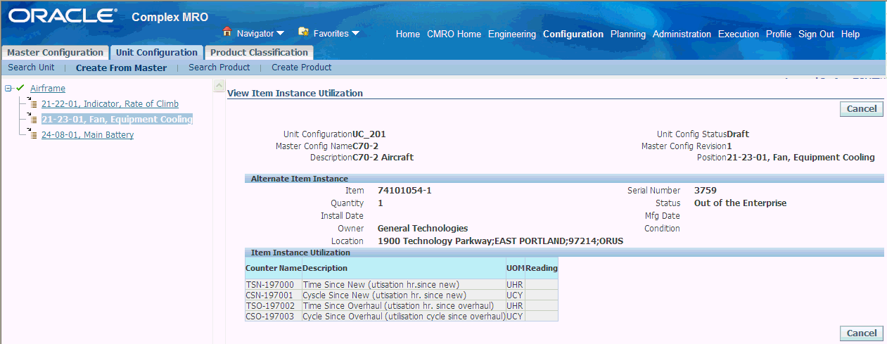

代替品目稼働率の表示
CMROユニット構成は、ユニットおよび構成部品階層の現在の稼働率を監視することで、組み立てられた階層内の各構成部品の稼働率を記録します。ユニット構成モジュールでは、新規からの経過時間、精密検査後の経過時間、修理後の経過時間、稼働率サイクル、Hobbsメーター時間などの適切な単位を使用します。ユニット構成モジュールでは、収益車両ユニット、シリアル部品または構想部品階層の稼働率履歴も記録されます。
品目稼働率を表示した後で、代替品目をユニット構成ポジションに割り当てることができます。
前提条件
代替品目稼働率を表示する方法は、次のとおりです。
  1. 編集するユニット構成レコードを検索します。ユニット構成レコードの検索に関する項を参照してください。
  2. 代替品目を表示するレコードの「編集」ボタンをクリックします。「ユニット構成の編集」ページが表示されます。編集するツリー構造のノードをクリックします。
  3. 代替品目を割り当てるポジションを選択します。代替品目が「品目の割当」表に表示されます。稼働率を表示する品目を選択し、「稼働率の表示」ボタンをクリックします。

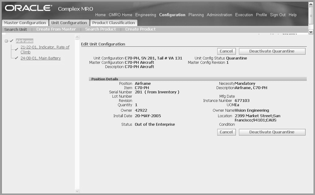

構成のアクセス管理
特定の状況では、ユニット構成へのアクセスを制限する必要があります。この機能は、飛行機に関するすべてのデータが現在の状態に保たれる必要のある航空機障害調査で使用されます。データの改ざんを避けるために、この構成に対する変更アクセスは停止されます。ユニット構成の隔離を要求して、トランザクションの実行を防ぐことができます。
構成管理では、特定のユニットへのアクセスをロックまたは終了して、表示や更新を防ぐことができます。ロックされた構成は、トランザクションの実行を防止します。この機能には次のものが含まれます。
ユニット構成のアクセス管理

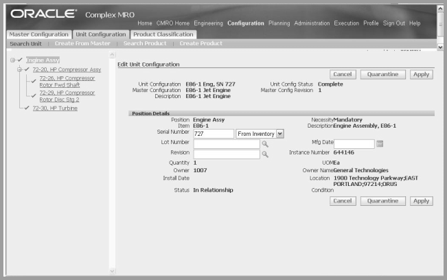

ユニット構成を隔離する方法は、次のとおりです。
  1. 「ユニット構成」ページの「ユニット構成の編集」リージョンに移動します。
  2. 「隔離」ボタンをクリックします。
    本文の説明内容に関するイメージ
    ユニット構成が隔離されると、次のようなすべてのトランザクションが停止します。
    隔離されたユニットを無効にすると、ユニット構成が隔離前の「完了」または「未完了」ステータスに戻ります。
  3. 隔離されたユニット構成を無効にするには、「ユニット構成」ページの「ユニット構成の編集」リージョンに移動します。
    本文の説明内容に関するイメージ
  4. 「隔離の無効化」ボタンをクリックします。
