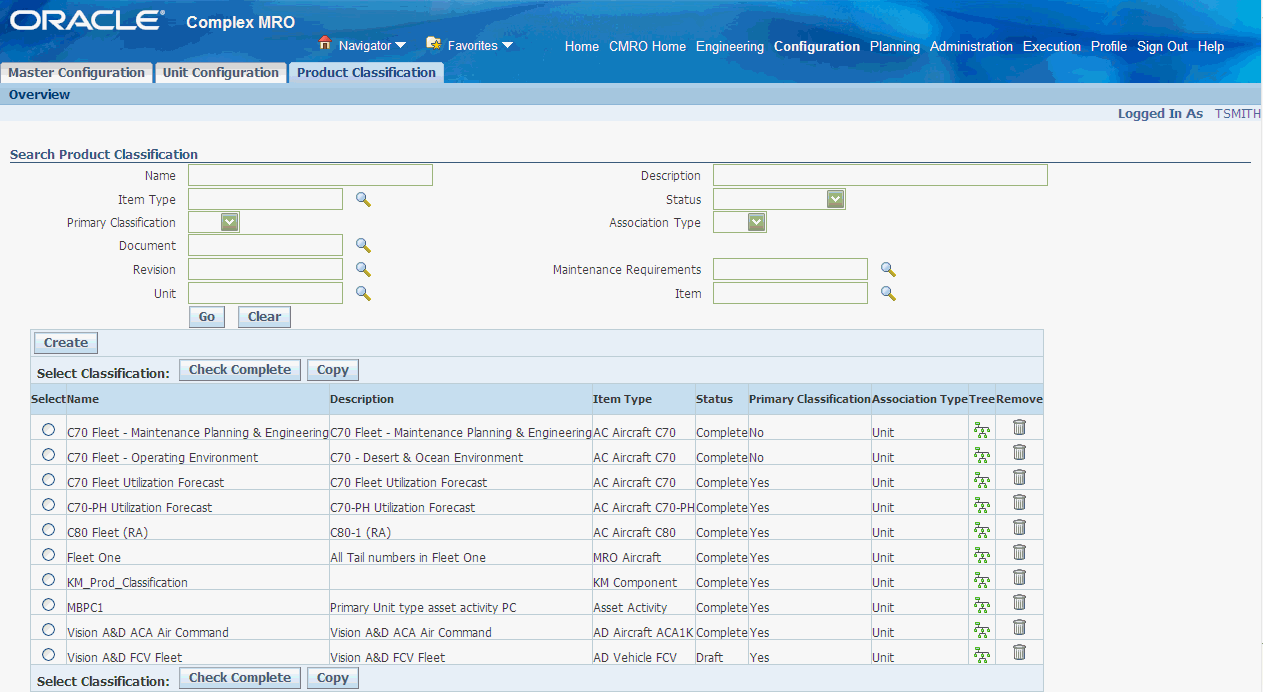

製品分類レコードを検索する方法は、次のとおりです。
  1. 「製品分類の検索」ページに移動します。
  2. 適切なフィールドに情報を入力します。
  3. 「進む」ボタンをクリックして検索結果を表示します。
    本文の説明内容に関するイメージ

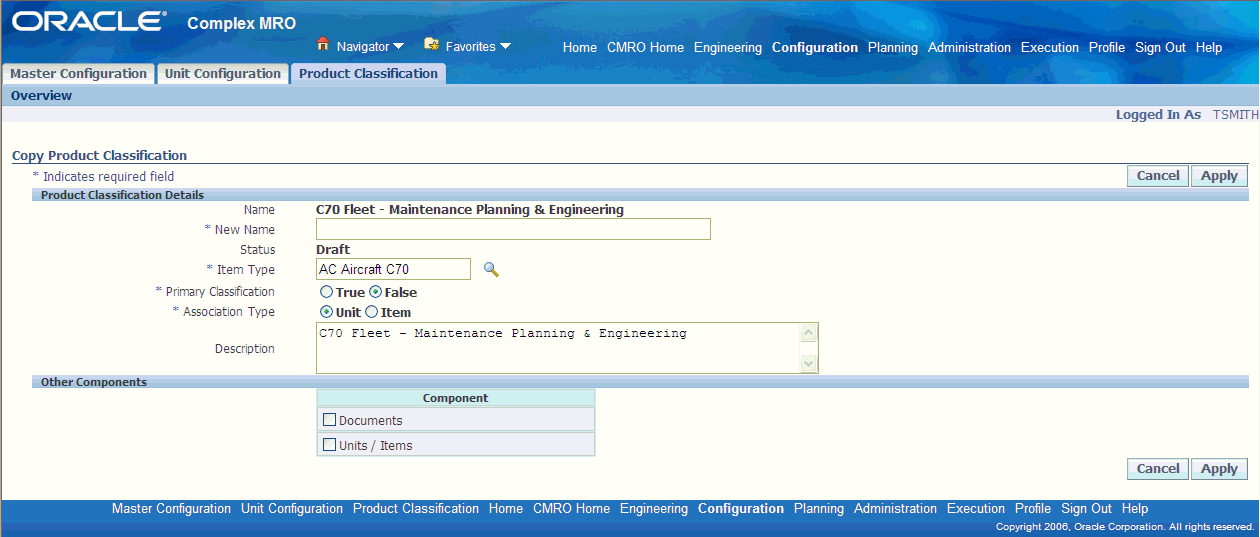

特定の製品分類をコピーする方法は、次のとおりです。
  1. 「製品分類のコピー」ページに移動します。
  2. 「新規名」フィールドに一意の値を入力します。
    本文の説明内容に関するイメージ
  3. 必要に応じて、追加情報を入力します。
    注意: 主要製品分類は、1つの製品タイプに対して1つのみ許可されます。コピーする関連付けられたユニット、部品、文書などの構成部品用のチェック・ボックスを選択します。
  4. 「適用」ボタンをクリックして作業を保存します。「製品分類の編集」ページが表示されます。

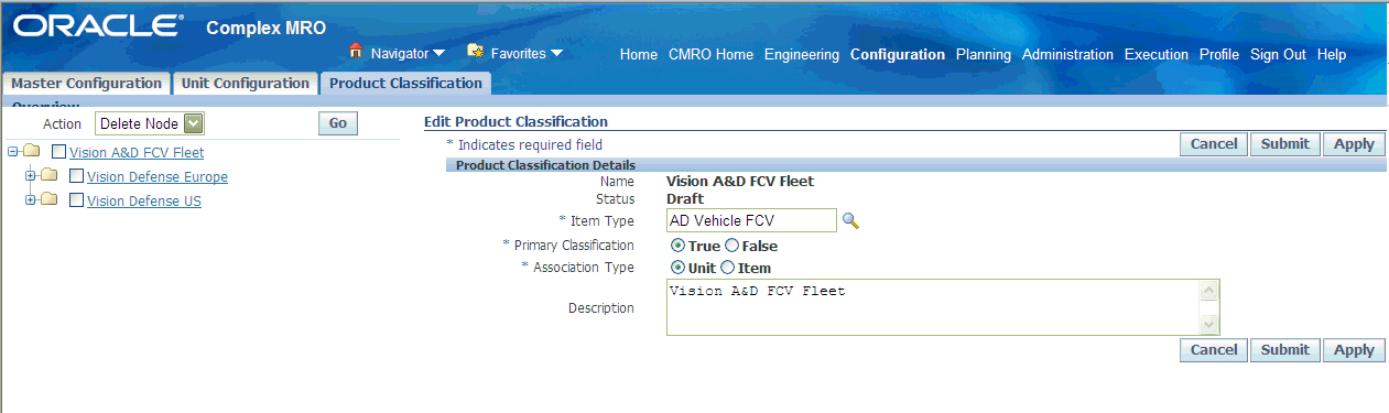

特定の製品分類を編集する方法は、次のとおりです。
  1. 「ツリー」アイコンをクリックして、「製品分類の編集」ページに移動します。
    本文の説明内容に関するイメージ
  2. フィールドに必要な変更を加えます。主要製品分類は、1つの製品タイプに対して1つのみ許可されます。
  3. 「適用」ボタンをクリックして作業を保存します。

インスタンスレベルでの区別が必要ない場合、製品を分類するためのより簡単な方法は、ユニットではなく部品をノードに割り当てることです。階層ツリーを使用して、製品分類の構造およびそれらに関連する要素がグラフィカルに表示されます。ノードの追加、編集および削除を実行できることに加え、選択した製品分類に対して、文書の添付、ユニットおよび部品の関連付け、および保守要件の表示を実行できます。
ノードを追加する方法は、次のとおりです。
  1. 製品分類を選択し、「製品分類の編集」ページに移動します。
  2. ノードを選択し、「処理」メニューから「ノードの追加」を選択します。
  3. 「進む」ボタンをクリックして、「ノード詳細」リージョンに情報を表示します。
  4. このノードの名前および説明テキストを入力します。
    本文の説明内容に関するイメージ
  5. 「適用」ボタンをクリックして作業を保存します。

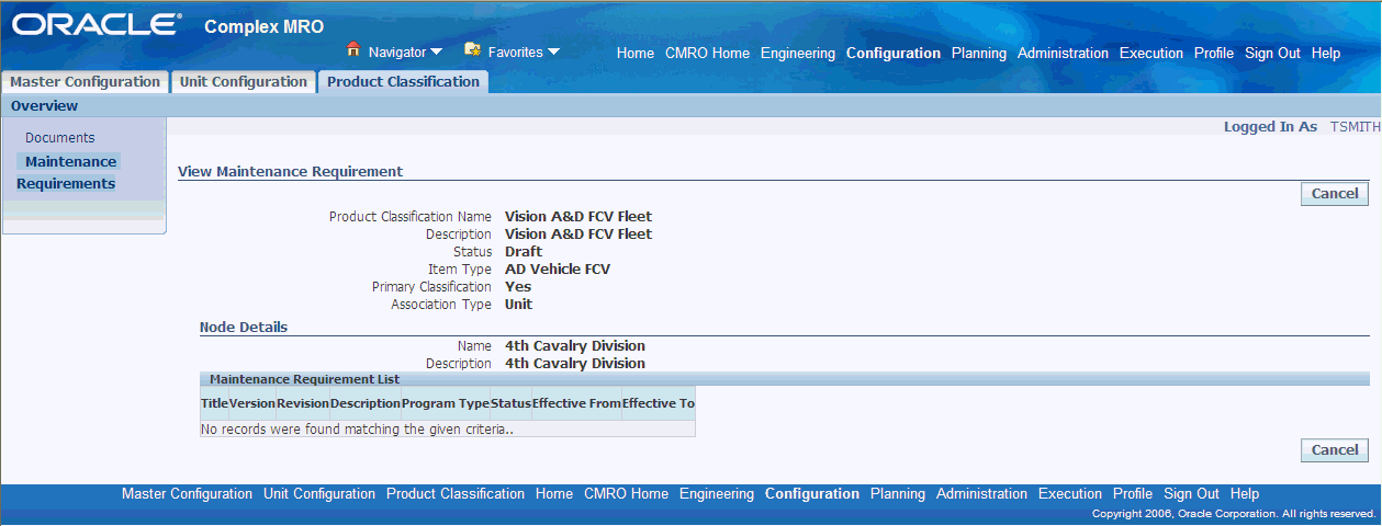

関連付けられた保守要件を表示する方法は、次のとおりです。
  1. 製品分類レコードを選択し、「製品分類の編集」ページに移動します。
  2. ノードを選択し、「詳細」を選択します。「関連文書の更新」ページが表示されます。
  3. 「保守要件」リンクをクリックします。「保守要件の表示」ページが表示され、現在の関連保守要件が示されます。
    本文の説明内容に関するイメージ

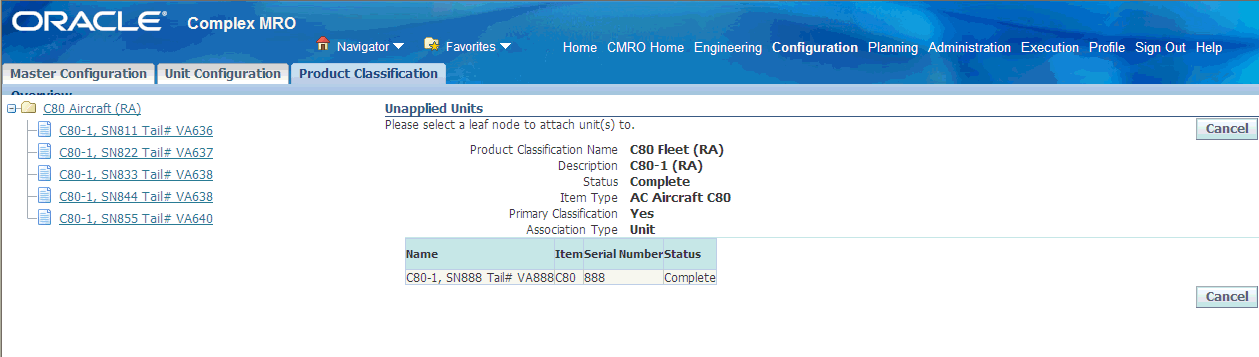

製品分類の完全性をチェックする方法は、次のとおりです。
  1. 「製品分類の検索」ページで、製品分類を選択し、「完了確認」を選択します。
    Oracle CMROによってチェックが実行された後、確認メッセージが表示されます。エラーがある場合は、「未適用ユニット」ページが表示されます。
    本文の説明内容に関するイメージ
