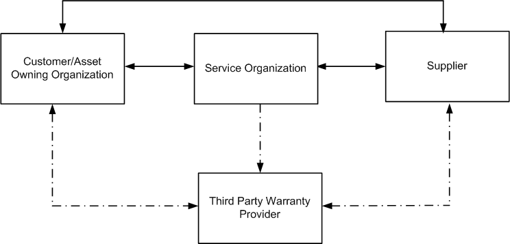

組織は、主要なビジネス・プロセスのサポートに必要な資産を取得し、配置します。資産は使用されると、最終的に壊れます。組織には、資産を修理するか、外部サービスに送付するサービス施設があります。資産のサービスは定期的(予防保守)または一時的(オンデマンド)に実施されます。
供給元は、資産の指定された所有期間中に発生したすべての未計画保守修理費用を顧客が取り戻すパフォーマンスまたは信頼性保証を提供します。資産のパフォーマンスまたは信頼性を追跡すること、未計画サービス活動を把握すること、保証条件に反する活動を検証すること、および保証払戻しのための供給元プロセスに従うことは顧客の責任です。
資産を修理する必要があり、供給元保証の範囲内にある場合、サービス組織は供給元が無償または協議による価格で欠陥を修理する必要があることを決定します。サービス組織は、問題の資産と確立した保証条件に関連性がある場合、保証要求を行います。供給元保証条件は、有効期間中に資産に実施される様々な活動を含みます。顧客への引渡し条件に関係することもあります。これらの条件には、新規購入、中古購入、修理サービス、非定例、構成変更、信頼性プログラム、およびサービス報告と耐空性指示が含まれます。

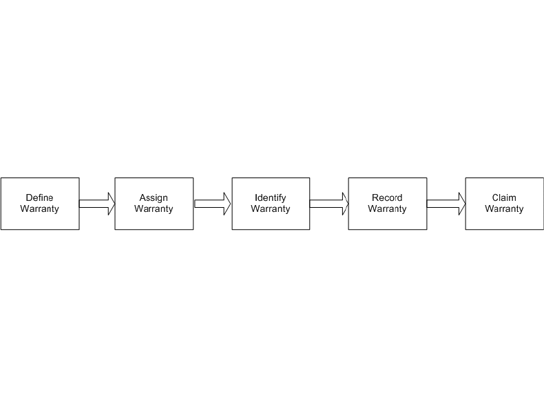

保証の定義
供給元保障は、保証管理者がベンダーに保証機能を定義し、保証が適用されるサービス品目を識別することから始まります。
保証の割当て
保証の割当てフェーズには次の処理が含まれます。
保証のインストール・ベース資産への割当て
インストール・ベース資産の保証の追跡
発効設定と失効の監視
保証の特定保守要件への割当て
保証の識別
保証の識別フェーズは、保守計画時の影響の識別と評価を網羅します。また、実行中の保証の適用性と期間、内部または外部の修理サービスの保証の範囲も対象に含みます。
保証の記録
供給元保証機能では、次の操作ができます。
完了した保守タスクの記録
労務費と資材原価の記録
内部または外部の修理サービスの原価の記録
保証の要求
訪問タスク、作業指示、非定例またはOSP明細が保証としてフラグが立てられている場合、システムは要求提出プロセスの一工程として保証要求に関連付けます。これらの指示の場合、システムは保証ワークベンチを使用して保証要求および保証回収に関連する払戻し情報を作成、更新、管理します。

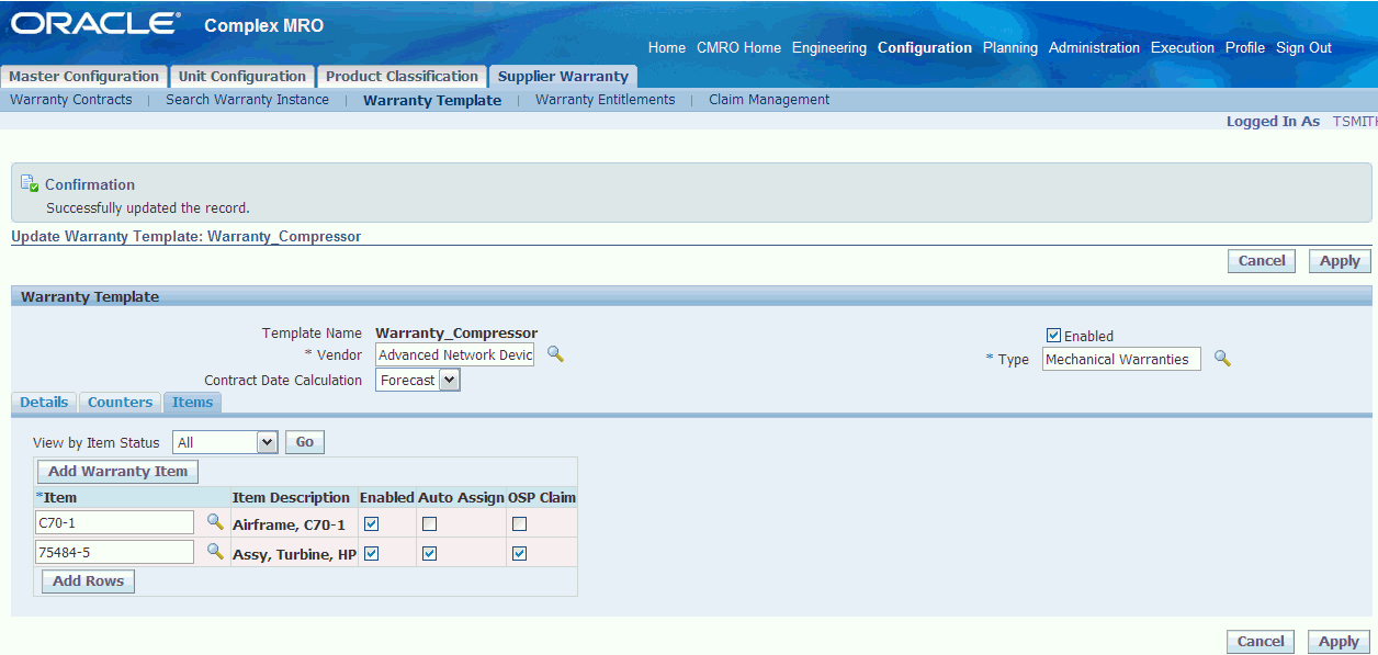

「品目」タブをクリックし、テンプレートが関連付けられる品目とインスタンス化される保証契約を定義します。
テンプレートに関連付けられたすべての品目が表示されます。品目は、1つまたは複数のテンプレートに関連付けることができます。
品目をテンプレートに関係付けるには、「行の追加」ボタンをクリックし、次の品目詳細を入力します。
品目: テンプレートに関連付ける品目を選択します。
品目摘要: 選択した品目の値がデフォルトです。
使用可能: チェック・ボックスをクリックすると、保証契約を生成することで追加の品目インスタンスをインスタンス化できます。
チェック・ボックスの選択を解除すると、この品目の契約をインスタンス化する保証テンプレートの使用が制限されます。
自動割当: このオプションはコンカレント・プログラムにより使用され、すべての有効な品目の新規契約が(対応する品目インスタンスがOracle Install Baseに導入されていることにより)自動的に生成されます(保留ステータス)。
この機能により、新規に導入された品目インスタンスの契約の検索と作成が自動化されます。
OSP要求: このチェック・ボックスを選択すると、インスタンス化時に保証契約に含まれます。

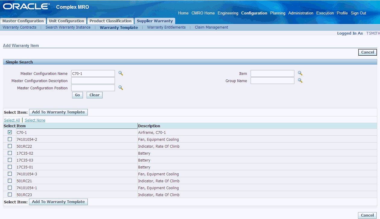

「保証品目の追加」ボタンをクリックします。
「保証品目の追加」ページが表示されます。このページでは、品目を検索し、保証テンプレートに追加します。
「単純検索」リージョンで、次の検索基準のいずれかを入力します。
マスター構成名
マスター構成摘要
マスター構成ポジション
品目
グループ名
「進む」ボタンをクリックして結果を表示します。
品目を選択し、「保証テンプレートに追加」ボタンをクリックします。
確認ページでは、新規品目が保証テンプレートに追加されたことが示されます。

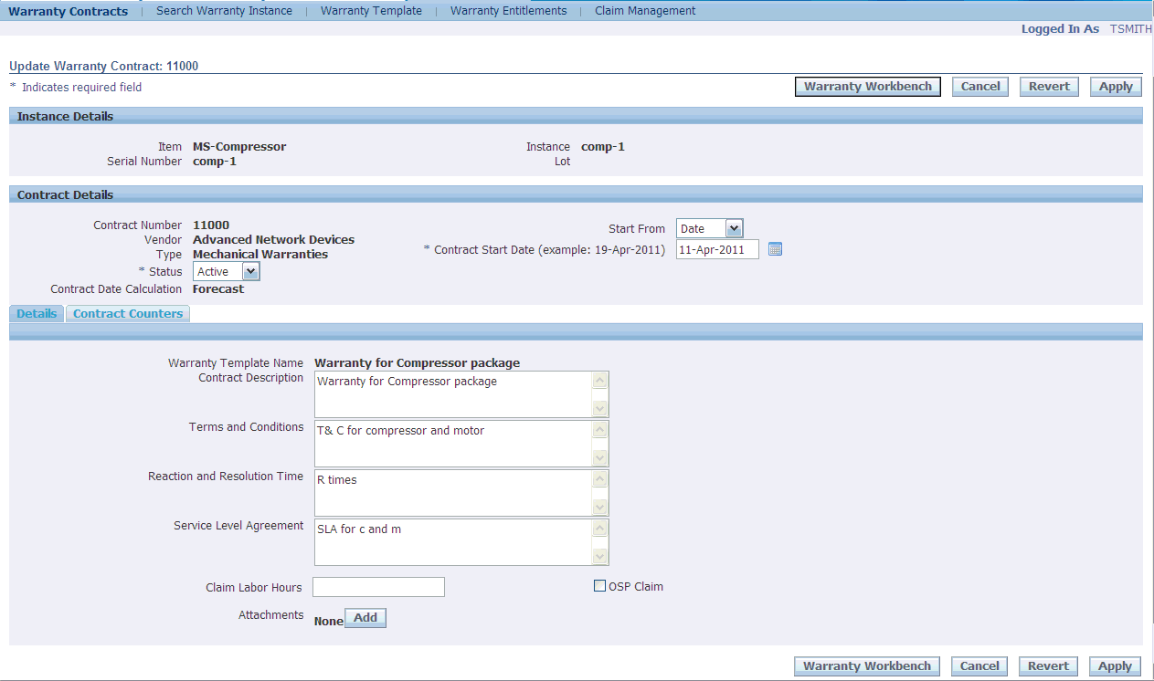

「結果」リージョンで、保証契約を選択して「編集」ボタンをクリックし、「保証契約の更新」ページに移動します。
契約に必要な変更を加え、「適用」ボタンをクリックして保証契約を更新します。

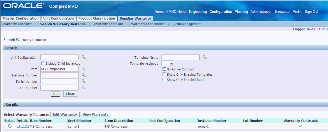

会社がサービスから品目を購入したり受け取ったりした場合、通常、供給元保証により費用が負担されます。供給元保証を定義でき、また品目に関連付けられるため、会社はある品目が保証の対象かどうか、またどのタイプのサービスが保証回収に該当するかを効率的に判断できます。会社は、重要な保証回収活動である効果的な追跡を実行し、保証条件に応じて品目を使用、維持して財政的なメリットを得ることができます。
供給元保証を品目インスタンスに関連付ける方法は、次のとおりです。
「保証インスタンスの検索」ページに移動します。このページでは、品目インスタンスを検索し、保証テンプレートの保証契約を表示したり定義したりできます。
次の検索基準のいずれかを入力します。
ユニット構成
品目
インスタンス番号
シリアル番号
ロット番号
テンプレート名
テンプレート割当済
有効な契約なし
使用可能テンプレートのみ表示
使用可能品目のみ表示
「進む」ボタンをクリックします。「結果」リージョンに、インストール・ベースで定義された品目インスタンスが検索基準に応じてすべて表示されます。
品目インスタンスを選択して「保証の編集」ボタンをクリックし、「保証ワークベンチ」ページにアクセスします。保証ワークベンチの詳細は、「保証ワークベンチの使用」を参照してください。
表示/非表示ドリルダウンをクリックし、品目に関連付けられた保証テンプレートをすべて表示します。
「保証の定義」ボタンをクリックして「保証契約の作成」ページに移動します。事前定義された定義はすべて契約インスタンスにコピーされます。新規契約番号がデフォルトで生成されます。
注意: 有効化保証テンプレートと有効化保証品目の両方とも「Yes」に設定し、「保証の定義」ボタンが表示されるようにします。

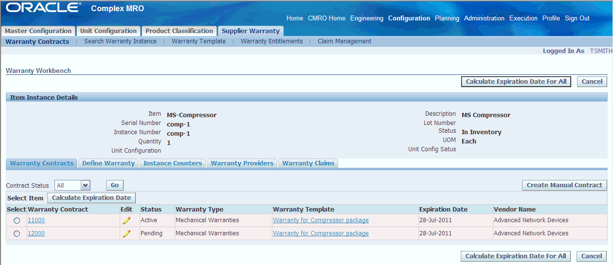

保証ワークベンチには、資産の保証情報がすべて表示されます。このワークベンチを使用すると、既存契約の表示と編集、保証テンプレートを使用しての新規保証契約の作成、手動による契約の作成、資産稼働率カウンタの値の表示、資産保証ベンダーの表示、資産保証要求の表示を実行できます。
保証ワークベンチの使用方法は、次のとおりです。
保証ワークベンチに移動します。保証ワークベンチのヘッダーに「品目インスタンス詳細」と表示されます。
「保証契約」タブをクリックします。このタブには、保証契約がステータスでソートされ、有効な契約が最初に配置されて1行ずつ表示されます。

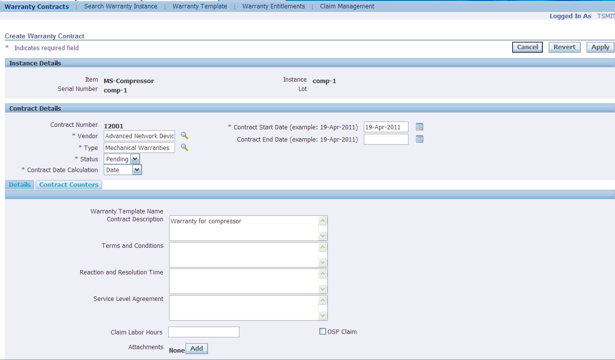

手動で契約を作成するには、「手動契約の作成」ボタンをクリックします。これにより、「保証契約の作成」ページが起動されます。
「保証契約の作成」ページで、新規契約番号がデフォルトで生成されます。
次の情報を「契約詳細」リージョンに入力します。
ベンダー
タイプ
ステータス
契約開始日
契約終了日
「契約日計算」として「日付」を選択すると、「契約終了日」を入力できます。
「契約日計算」として「予測」を選択すると、「開始日」値を選択できます。
「日付」の「開始日」値を選択した場合、「契約開始日」はシステムにより稼働率の評価の基準として使用されます。
カウンタの「開始」値を選択した場合、「契約開始日」の入力は不要です。かわりに、「現在の読取値」またはゼロの「カウンタ」値のいずれかを選択できます。
「現在の読取値」の値を選択すると、システム日付と等しい「契約開始日」がシステムにより選択されます。
値ゼロを選択すると、資産がインストール・ベースに入力された日付と等しい「契約開始日」がシステムにより選択されます。
「契約日計算」として「期間」を選択すると、「期間」と「単位」を入力する必要があり、システムにより「契約終了日」が計算されます。
次に、終了日の計算に使用するカウンタを追加します。通常、これらのカウンタは保証テンプレートの値がデフォルトです。
「詳細」タブをクリックし、必要な情報を入力します。

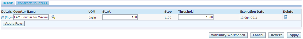

「契約カウンタ」タブをクリックします。
「行の追加」をクリックして契約の新規カウンタを定義します。
次の情報を入力します。
カウンタ名
開始
基準値
注意: 「契約日計算」として「予測」を選択すると、カウンタの「開始値」を取得するために「契約開始日」がシステムにより使用されます。この値は手動で更新でき、停止値と失効日がシステムにより資産の稼働率に基づき再計算されます。
「適用」ボタンをクリックします。

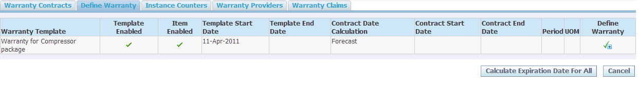

「保証の定義」タブをクリックします。このタブでは、保証テンプレートに基づき保証契約を定義します。
「保証の定義」アイコンをクリックして「保証契約の作成」ページに移動します。事前定義された定義はすべて契約インスタンスにコピーされます。新規契約番号がデフォルトで生成されます。

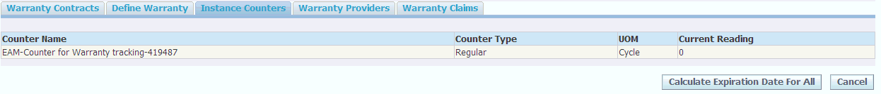

「インスタンス・カウンタ」タブをクリックし、品目インスタンスの現在のカウンタをすべて表示します。

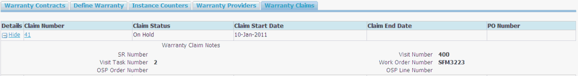

「保証要求」タブをクリックします。このタブは、品目インスタンスに関連付けられた各保証要求レコードを1行ずつ表示します。

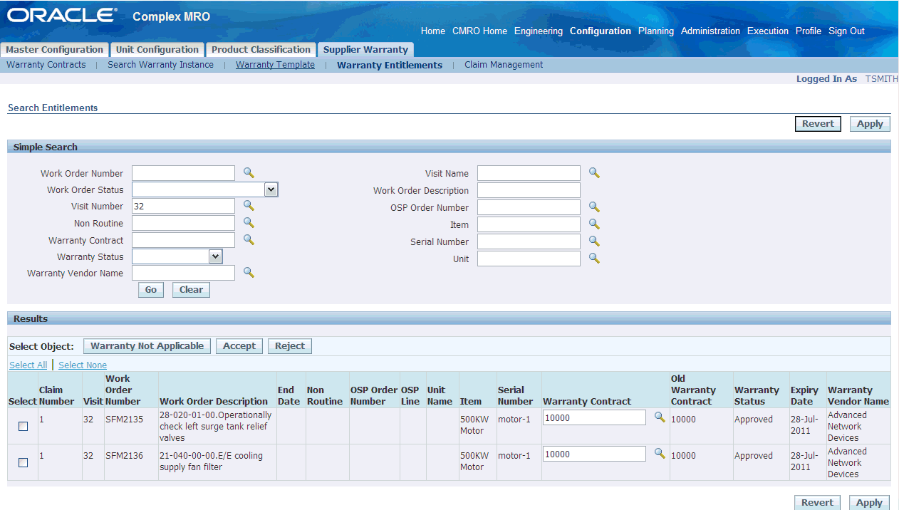

「資格の検索」ページに移動します。
次の検索基準のいずれかを入力して、必要な要求を問い合せます。
作業指示番号
作業指示ステータス
訪問番号
定例でない
保証契約
保証ステータス
保証ベンダー名
訪問名
作業指示摘要
OSPオーダー番号
品目
シリアル番号
ユニット
「進む」ボタンをクリックします。「結果」リージョンに、検索基準に基づく資格レコードが表示されます。
適切な資格レコードを選択し、次の処理を実行できます。
保証ステータスが「承認保留」の場合、技術者からの変更の要求を次の3つの処理により承認または拒否できます。
「承認」ボタンをクリックして資格レコードの変更を承認し、資格レコードの検証を続行します。
「保証契約」フィールドに新しく承認された値が保持されます。「旧保証契約」フィールドには、履歴の参照のために前の値が保持されます。
「拒否」ボタンをクリックして資格レコードの変更を拒否します。
「保証契約」フィールドが「旧保証契約」フィールドの値に戻り、元の値が復元されます。
「保証適用不可」ボタンをクリックして資格レコードの変更を拒否します。
「保証契約」フィールドがNULL値に戻ります。
保証ステータスが「レビュー」の場合、レコードを選択し、「保証適用不可」ボタンをクリックして「保証ステータス」を「適用不可」に変更できます。または、有効な「保証契約」を選択し、「適用」ボタンをクリックできます。保証ステータスが「承認済」に設定されます。
保証ステータスが「適用不可」の場合、値のリストから有効な契約を選択して保証契約を更新し、その後に「適用」ボタンをクリックできます。保証ステータスが「承認済」に設定されます。
保証ステータスが「承認済」の場合、レコードを選択し、「保証適用不可」をクリックして「保証ステータス」を「適用不可」に変更できます。「保証契約」フィールドがNULL値になります(すでにNULLの場合、そのまま変わりません)。
「元に戻す」ボタンをクリックして資格レコードの変更を破棄します。これにより、表の結果がリフレッシュされます。
「適用」ボタンをクリックして資格レコードの変更を保存します。

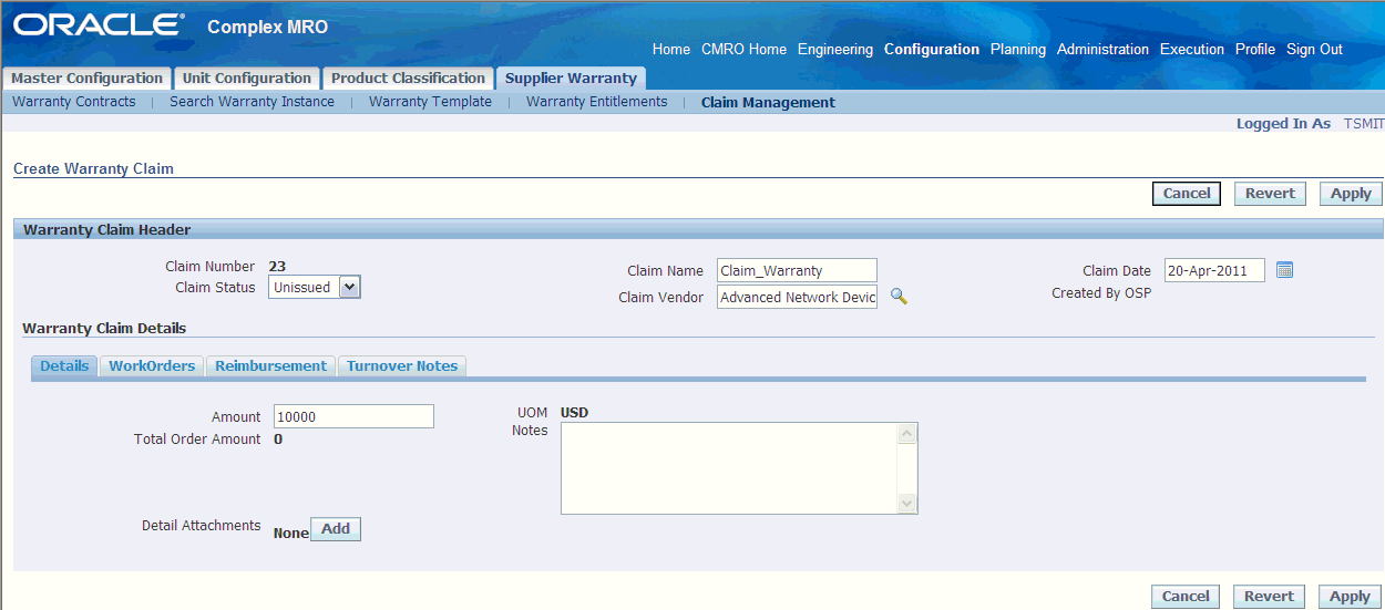

「作成」ボタンをクリックして「保証要求の作成」ページに移動します。
次の詳細を「保証要求の作成」ヘッダーに入力します。
要求番号: デフォルトではシステムから取得されます。
要求ステータス: デフォルト値は「未出庫」です。ステータスが「承認済」の場合、要求は読取り専用になります。更新を加えるには、ステータスを変更する必要があります。
要求名: 要求の一意の名称を入力します。
要求ベンダー: 値のリストからベンダーを選択します。
要求日: 要求が入力された日付です。デフォルトではシステム日付が取得されます。
「詳細」タブをクリックし、次の情報を入力します。
金額: これは、要求として申し立てられた金額を表します。
オーダー金額合計: これは、「作業指示」タブの各行のすべてのオーダー要求金額フィールドのシステムによる合計です。オーダーが追加または削除されると、「詳細」タブのこの値はリフレッシュされます。
単位: これは、組織に基づいてシステムにより生成されます。
注意: 追加のノートがある場合、記入します。
添付: 添付がある場合、追加します。
「適用」ボタンをクリックして情報を保存します。

払戻タイプ
金額
参照文書
払戻添付
日付
単位
ノート
「適用」ボタンをクリックします。
「回転率ノート」タブをクリックします。このタブは、回転率ログ入力による、要求へのすべてのステータス変更を把握するために使用します。
「行の追加」をクリックして情報を「ノート」フィールドに入力します。
「適用」ボタンをクリックします。
