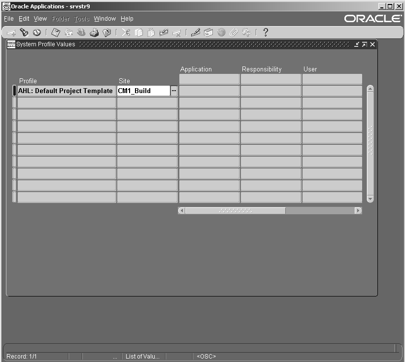

ステップ1 - プロジェクト・テンプレートの作成 ステップ2 - プロジェクト・テンプレート名のユーザー・プロファイルへの割当て | Oracle Project Managementユーザー・ガイド |

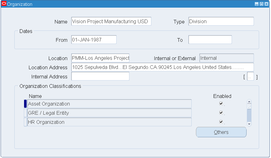

製造および物流マネージャ職責を選択します。ナビゲータから、「在庫」>「設定」>「組織」>「組織」を選択します。「組織の検索」ウィンドウが表示されます。
「新規(A)」ボタンをクリックします。
組織名を入力します。
組織分類の値リストから、次の値を選択します。
ビジネス・グループ
人事組織
GRE/法的エンティティ
MRP組織
営業単位
プロジェクト支出
プロジェクト製造組織
プロジェクト・タスク所有組織
組織
すべての組織分類パラメータで、「使用可能」チェック・ボックスを選択します。
編集内容を保存します。

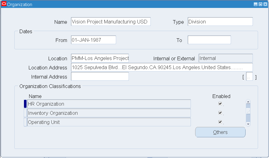

「新規(A)」ボタンをクリックします。「組織」ウィンドウが表示されます。
「名前」フィールドに組織名を入力します。
「組織分類」ブロックで、名前値リスト(LOV)から次の値を選択します。
人事組織
在庫
MRP組織
プロジェクト支出
プロジェクト製造組織
プロジェクト・タスク所有組織
WIP組織
在庫組織の設定
選択した各組織分類で「使用可能」チェック・ボックスを選択します。
編集内容を保存します。
次に、前述の各組織分類にパラメータを設定します。
「組織」ウィンドウで、「人事組織」を選択します。「その他」ボタンをクリックします。「追加組織情報」ウィンドウが表示されます。
リストから「原価計算情報」を選択します。「原価計算情報」フィールドに値を入力します。
編集内容を保存します。

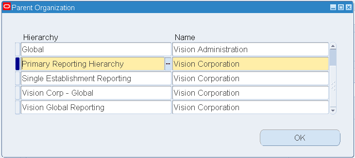

「追加組織情報」ウィンドウにナビゲートし、「上位組織」の値を選択します。階層LOVからプライマリ報告階層を選択します。
名前LOVから、ビジネス・グループとして定義し有効にした組織を選択します。
編集内容を保存します。
上位組織
「組織」ウィンドウで「在庫組織」を選択します。「その他」ボタンをクリックします。値リストから、「会計情報」を選択します。
「会計情報」フィールドをクリックします。会計情報の付加フレックスフィールドのウィンドウが表示されます。
「会計帳簿」、「法的エンティティ」および「営業単位」の値を選択します。「OK」をクリックします。
編集内容を保存します。

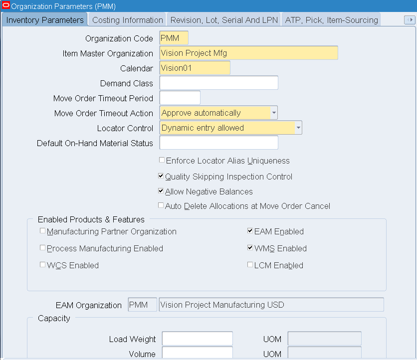

「追加組織情報」ウィンドウにナビゲートして、「在庫情報」を選択します。「組織パラメータ」ウィンドウが表示されます。
「在庫パラメータ」タブをクリックします。組織コードを入力します。
「品目マスター組織」および「カレンダ」の値を選択します。
「EAM使用可能」チェック・ボックスを選択します。
編集内容を保存します。
組織パラメータ - 在庫パラメータ

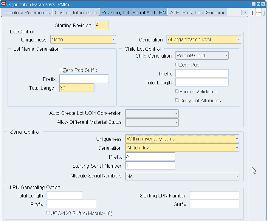

「改訂,ロット,シリアル」パラメータ・タブをクリックします。次の情報を入力します。
フィールド | 値 |
「ロット管理」の「一意性」 | なし |
「ロット管理」の「生成」 | 組織レベル |
「シリアル管理」の「一意性」 | 在庫品目内 |
「シリアル管理」の「生成」 | 品目レベル |
組織パラメータ - 改訂,ロット,シリアル
編集内容を保存します。

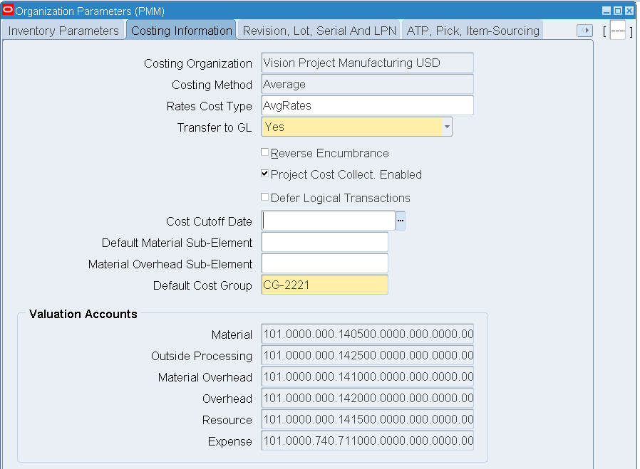

「原価管理情報」タブをクリックします。組織で使用する評価方法を選択します。
「プロジェクト原価収集可能」チェック・ボックスを選択します。
「評価勘定」ブロックに必要な情報を入力します。
組織パラメータ - 原価管理情報
編集内容を保存します。

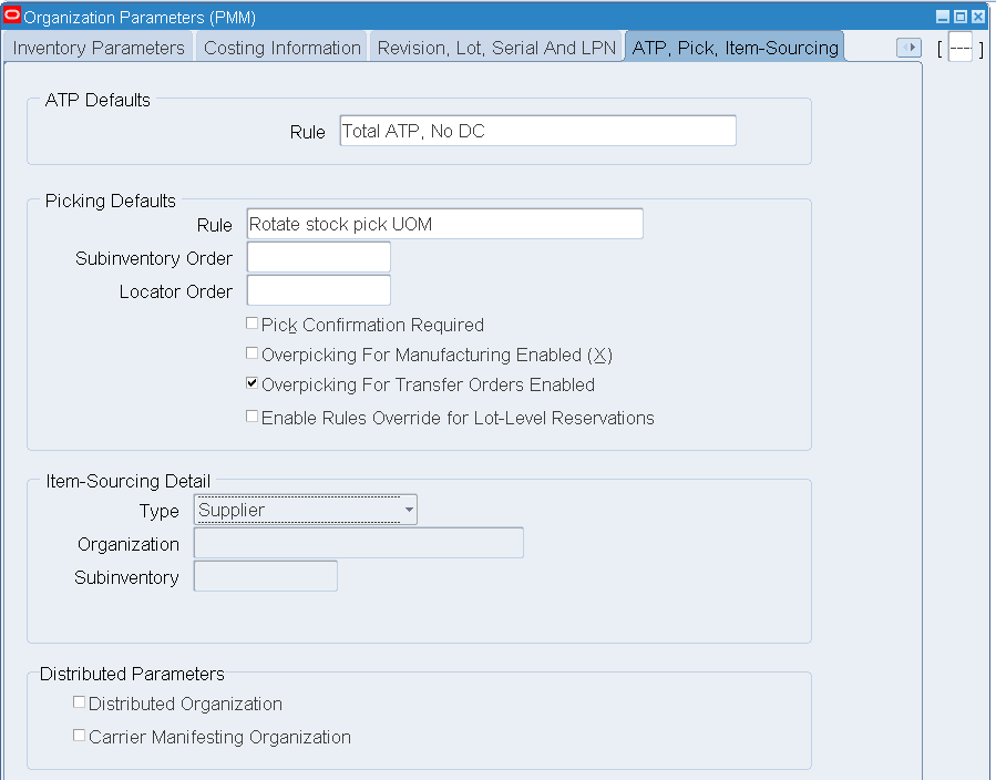

「ATP,ピック,調達先」パラメータ・タブをクリックします。ルールLOVからATPデフォルト・ルールを選択します。
組織パラメータ - ATP,ピック,調達先
編集内容を保存します。

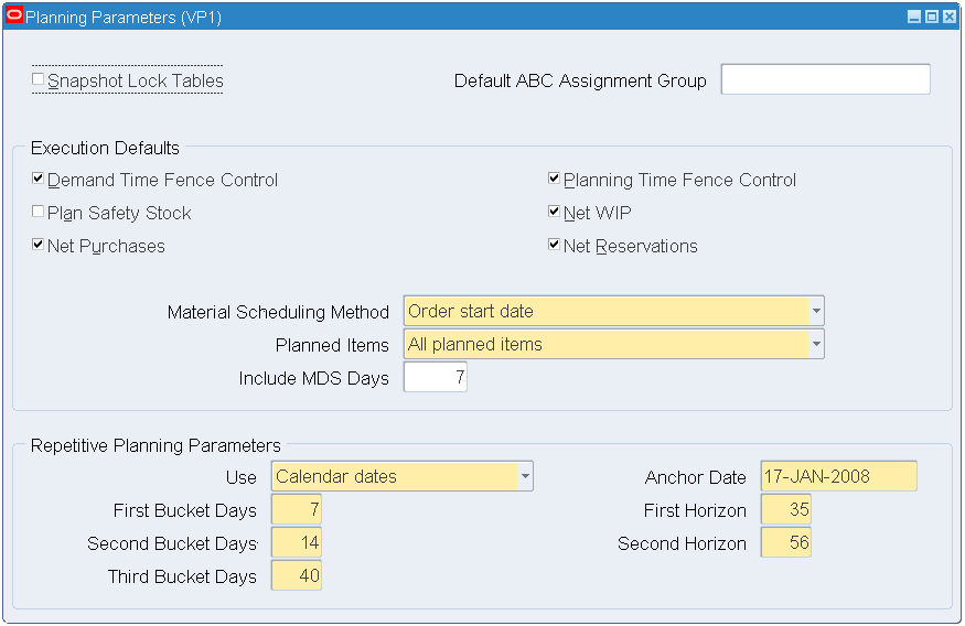

「組織」ウィンドウで、「MRP組織」を選択します。
「その他」ボタンをクリックします。
「計画パラメータ」ウィンドウが表示されます。
「仕掛残算入」および「在庫予約算入」チェック・ボックスを選択します。
計画パラメータ
編集内容を保存します。

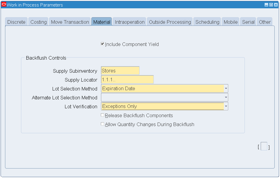

「組織」ウィンドウで「WIP組織」を選択します。
「その他」ボタンをクリックし、「バックフラッシュ・デフォルト」タブをクリックします。
LOVから「供給保管場所」を選択します。
「供給保管棚」(必要な場合)を入力します。
工程管理パラメータ - バックフラッシュ・デフォルト
「移動取引」タブをクリックします。「新工程作成の許可」および「移動なし製造現場ステータスの移動の許可」チェック・ボックスを選択します。
工程管理パラメータ - 移動取引
「工程内」タブをクリックします。「キュー」チェック・ボックスを選択します。その他のチェック・ボックスの選択を解除します。
工程管理パラメータ - 工程内
編集内容を保存します。

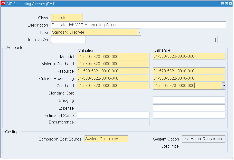

ナビゲータから、「工程管理」>「設定」>「WIP会計区分」を選択します。
「区分」および「摘要」フィールドに値を入力します。
「タイプ」ドロップダウン・リストから「標準ショップ型」を選択します。「勘定科目」の情報を入力します。
WIP会計区分
編集内容を保存します。
「非標準費用」、「保守」および「非標準資産」会計区分も作成する必要があります。会計区分の設定の詳細は、Oracle Work in Process User's Guideを参照してください。

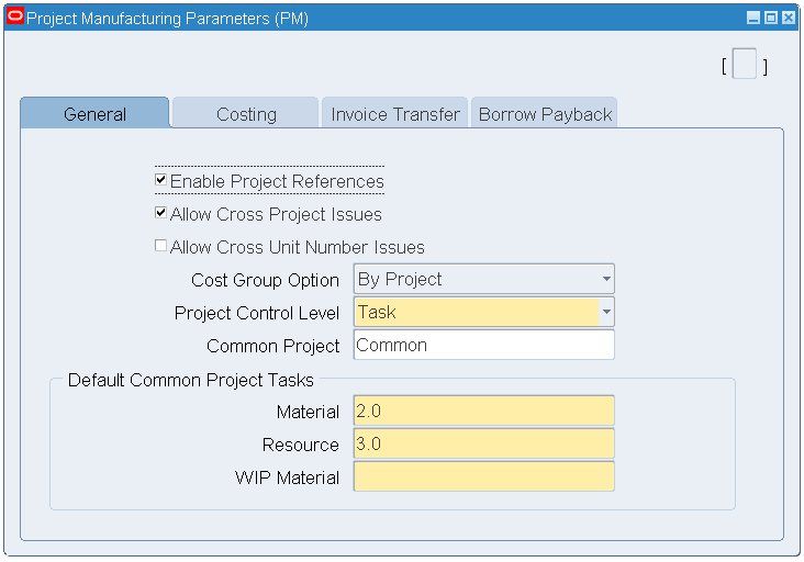

「組織」ウィンドウで、「プロジェクト製造組織」値を選択します。
「その他」ボタンをクリックします。
「プロジェクト製造パラメータ」ウィンドウが表示されます。
「一般」タブをクリックします。
「プロジェクト参照可能」チェック・ボックスを選択します。
「Project Control Level プロジェクト管理レベル」ドロップダウン・リストから「タスク」を選択します。
プロジェクト製造パラメータ
「請求書振替」タブをクリックします。
IPVチェック・ボックスを選択して、IPVを有効にします。
支出タイプLOVから「資材」を選択します。
編集内容を保存します。

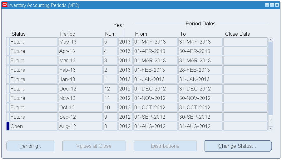

ナビゲータから、「在庫」、「会計クローズ・サイクル」、「在庫会計期間」を選択します。
「在庫会計期間」の値を選択し、ステータスを「オープン」に変更します。
編集内容を保存します。
在庫会計期間

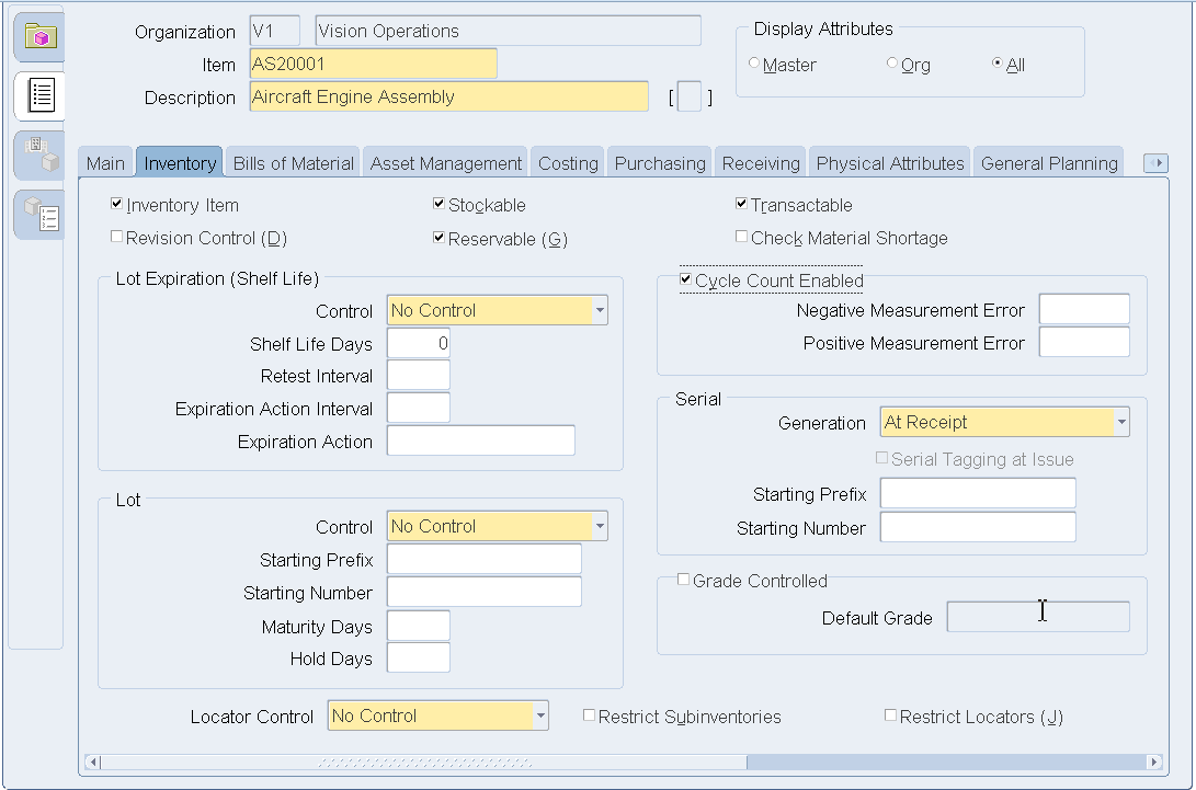

「在庫」タブをクリックします。次のチェック・ボックスを選択します。
在庫品目
在庫保有可能
予約可能
取引可能
ロット失効日および「ロット」領域で「管理なし」を選択します。
シリアル番号追跡が可能な品目の場合は、「シリアル生成」フィールドの「シリアル管理」で「受入時」を選択します。そうでない場合は、非シリアル化・オプションを選択します。
「保管棚管理」ドロップダウン・メニューで「管理なし」オプションを選択します。
マスター品目 - 在庫

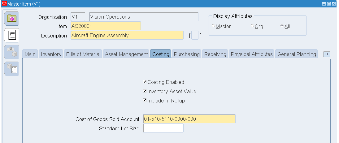

「原価計算」タブをクリックします。次のチェック・ボックスを選択します。
原価計算有効
在庫資産価額
原価積上
「売上原価勘定」フィールドに値を入力します。
マスター品目 - 原価計算

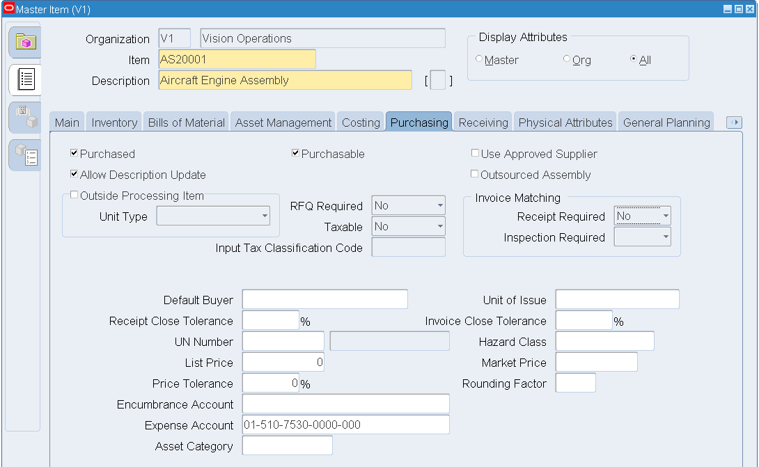

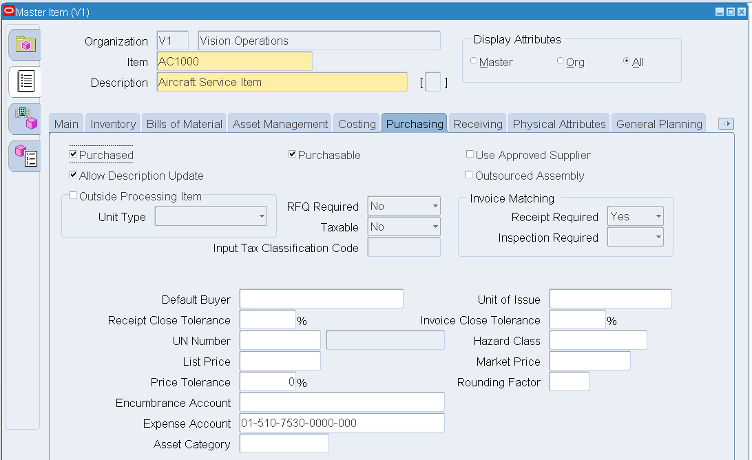

「購買」タブをクリックします。次のチェック・ボックスを選択します。
購買品目
購買可能
摘要更新の許可
「請求書照合」グループ・ボックスの「受入要」フィールドで「No」を選択します。
マスター品目 - 購買

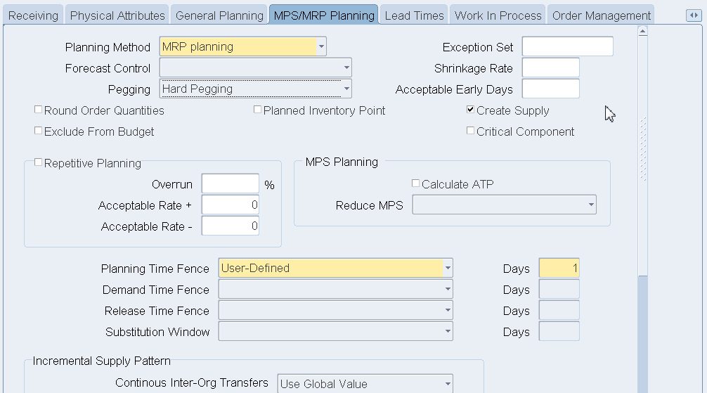

「MPS/MRP計画」タブをクリックします。
「計画方法」ドロップダウン・メニューで「MRP計画」オプションを選択します。
「ペギング」ドロップダウン・リストから「ハード・ペギング」オプションを選択します。
マスター品目 - MPS/MRP計画

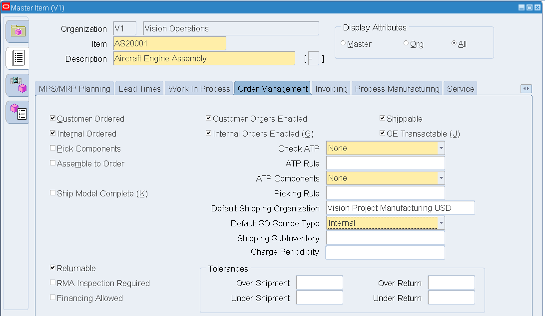

「受注管理」タブをクリックします。次のチェック・ボックスを選択します。
顧客受注
社内発注
顧客受注可否
社内発注可能
出荷可能
「ATPチェック」属性を「資材のみ」に設定し、該当するATPルールを定義する必要があります。
OE取引可
返品可能
マスター品目 - 受注管理

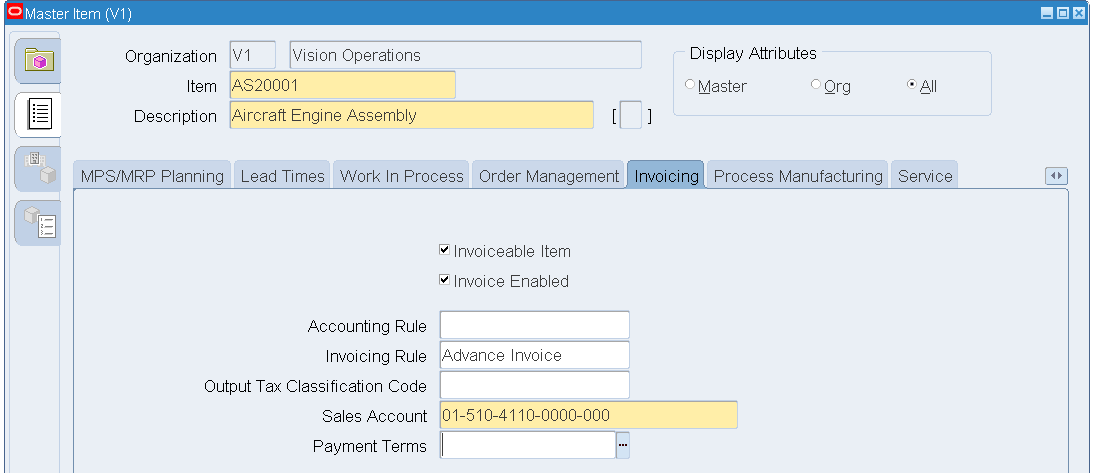

「請求」タブをクリックします。
「請求可能品目」および「請求有効」チェック・ボックスを選択します。
マスター品目 - 請求

サービス品目を設定するには、「マスター品目」ページを使用します。
次の属性を使用して新しいサービス品目を設定します。
属性 | 値 |
品目ステータス | 有効 |
在庫品目 | 使用不可 |
在庫保有可能 | 使用不可 |
予約可能 | 使用不可 |
購買品目 | 選択 |
購買可能 | 選択 |
摘要更新の許可 | 選択 |
受入要 | Yes |
OSP | 使用不可 |
マスター品目 - 購買(サービス品目の設定)

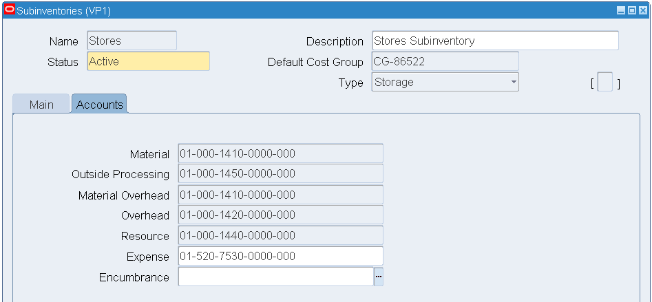

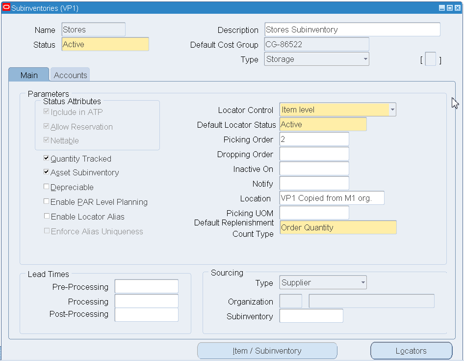

「在庫」>「設定」>「組織」>「保管場所」を選択します。
「保管場所」ウィンドウが表示されます。
Stores、MRB、Consumableの保管場所を定義します。
注意: 保管場所を定義する前に、原価グループと保管棚を設定する必要があります。
「名称」にStoresと入力してStores保管場所を定義します。
ステータス値リストから「有効」を選択します。
次のチェック・ボックスを選択します。
継続記録要否
資産保管場所
注意: 「ATP計算算入」、「在庫引当の許可」および「算入可能」はデフォルトで選択されており、変更できません。これらの値は、「資材ステータスの定義」ページ(「在庫」>「設定」>「資材ステータス」)で定義されます。詳細は、Oracle Inventoryユーザー・ガイドを参照してください。
保管場所
「勘定科目」タブをクリックして、適切な勘定科目値を入力します。
保管場所 - 勘定科目
編集内容を保存します。

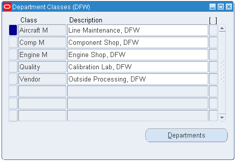

ナビゲータから、「部品構成表」>「設定」>「部門区分」を選択します。
部門区分を設定します。
外注加工用の区分として、Vendorという名前の部門区分を少なくとも1つ設定する必要があります。
部門区分

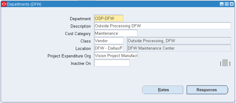

部門を設定するには、「部品構成表」>「工順」>「部門」にナビゲートし、「部門」ウィンドウを表示します。
Vendor(大文字と小文字は区別されます)という部門区分に関連付ける部門を少なくとも1つ設定します。外部部門であることが簡単にわかるような部門(Outside Service(OSV)など)を設定することをお薦めします。
部門
すべての部門を事業所に関連付けます。

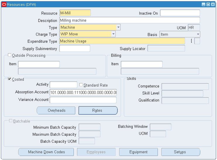

「生産資源」を設定し、従業員に関連付けます。生産資源を設定するには、「工順」>「生産資源」にナビゲートします。
「マシン」の生産資源タイプを定義します。
生産資源
注意: 有効な値を確認するには、品目マスターで「機材」オプション(物理属性)を選択する必要があります。

注意: 部門および生産資源は、営業単位レベルと在庫組織レベルで設定する必要があります。ルートは営業単位レベルで設定されます。訪問(訪問作業パッケージ - CMRO)は在庫組織レベルで設定されます。
参照:
Oracle Bills of Material User's Guide

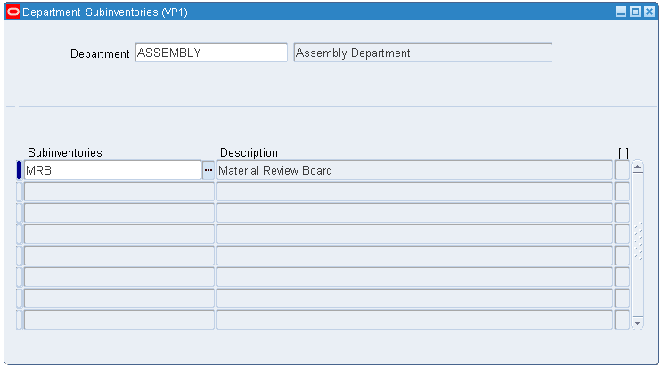

ナビゲータから、「設定」>「倉庫の構成」>「生産資源」>「部門と保管場所の関連付け」を選択します。「部門保管場所」ウィンドウが表示されます。
部門値リストから値を選択し、保管場所に関連付けます。
編集内容を保存します。
「部門保管場所」ウィンドウ

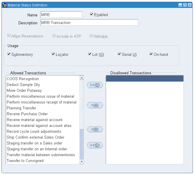

「設定」>「取引設定」>「在庫取引」>「資材ステータス」にナビゲートします。「資材ステータスの定義」ウィンドウが表示されます。
次のステータスを設定します。
MRB
Unserviceable
Serviceable
「資材ステータスの定義」ウィンドウ
編集内容を保存します。
「設定」>「倉庫の構成」>「倉庫」>「保管場所」にナビゲートします。保管場所要約ウィンドウが表示されます。
保管場所を選択し、資材ステータスを関連付けます。
保管場所要約ウィンドウ

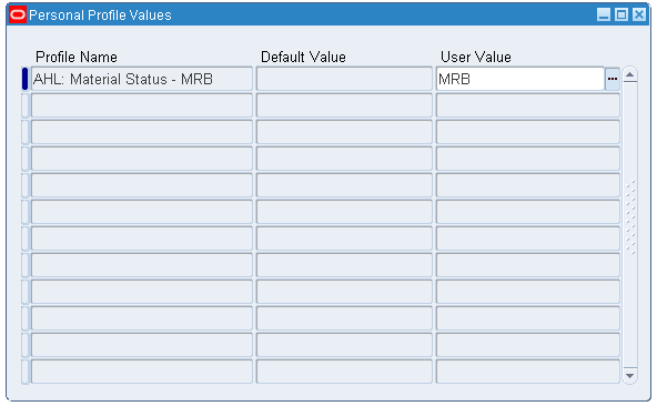

職責をアプリケーション開発者に変更します。「その他」>「プロファイル」にナビゲートします。「個別プロファイル値」ウィンドウが表示されます。
次の表のとおり、プロファイル・オプションを設定します。
プロファイル名 | ユーザー値 |
AHL: 資材ステータス - サービス可能 AHL: 資材ステータス - サービス不可 AHL: 資材ステータス - MRB | Serviceable Un-Serviceable MRB |
「個別プロファイル値」ウィンドウ
編集内容を保存します。

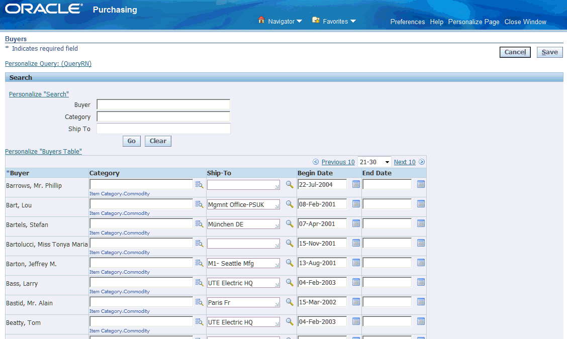

Oracle Purchasingで次を設定します。
承認
購買担当
購買オプション
受入オプション
会計オプション
オープン会計期間
「承認グループ」ウィンドウ
「購買担当」ウィンドウ
「期間のオープンおよびクローズ」ウィンドウ
編集内容を保存します。

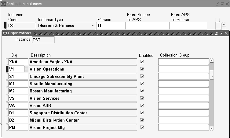

適切なアプリケーション・インスタンスを定義して、そのインスタンスで対象の組織を有効にする必要があります。CMRO資材所要量を持つ全組織を選択する必要があります。
アプリケーション・インスタンス

システム管理者職責にナビゲートします。ナビゲータから、「プロファイル」>「システム」を選択します。「システム・プロファイル値の検索」ウィンドウが表示されます。
「プロファイル」フィールドで、「AHL: デフォルト・プロジェクト・テンプレートID」値を検索します。「検索」ボタンをクリックします。
作成したプロファイル・テンプレートをサイトLOVから選択します。
編集内容を保存します。

訪問作業パッケージ(CMRO)でプロジェクトを作成するときに、保守計画者はプロジェクトのパラメータを手動で定義する必要があります。
製造および物流マネージャ職責にナビゲートします。「部品構成表」>「プロジェクト」>「プロジェクトの定義」>「プロジェクト・パラメータ」を選択します。「プロジェクト・パラメータ」ウィンドウが表示されます。
「プロジェクト番号」に訪問番号を入力して、訪問作業パッケージで作成したプロジェクトを検索します。
組織名を確認します。これは訪問作業パッケージ組織と同じである必要があります。
オプションで、「原価グループ」を変更します。
オプションで、デフォルトWIP区分を変更します。
「請求書振替」タブをクリックします。オプションでIPVを変更します。
必要な変更を加えます。

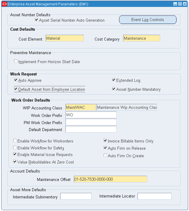

エンタープライズ資産管理職責にナビゲートします。
「設定」>「工程管理」>「WIP会計区分」にナビゲートします。次のWIP会計区分を設定します。
標準
費用
保守
非標準資産
「WIP会計区分」ウィンドウ
eAMパラメータを設定します。
「エンタープライズ資産管理パラメータ」ウィンドウ

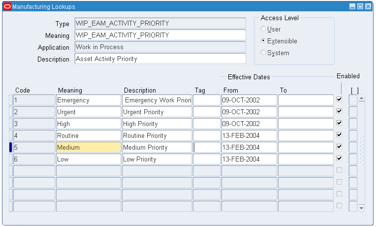

「設定」>「参照」にナビゲートします。Oracle Manufacturing参照ウィンドウが表示されます。「タイプ」フィールドで、WIP_EAM_ACTIVITY_PRIORITY参照を問い合せます。次の値が設定されていることを確認します。
コード | 意味 |
1 | 高 |
2 | 中 |
3 | 低 |

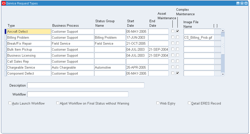

要求タイプを定義します。「設定」>「定義」>「サービス要求タイプ」にナビゲートします。「サービス要求タイプ」ページが表示されます。
注意: サービス要求タイプを定義してサービス要求を分類できます。各サービス要求タイプに、それぞれ対応するサービス要求ステータスを設定できます。
次の要求タイプを定義できます。
Pilot Log
Cabin Log
Mechanic Log
Inspection Log
Technical Problem
サービス要求タイプ

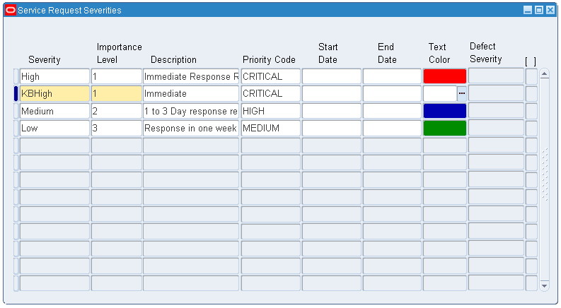

要求重要度を定義します。「設定」>「定義」>「サービス要求重要度」にナビゲートします。「要求重要度」ページが表示されます。
「複雑な保守」チェック・ボックスを選択します。
次の要求重要度が定義されていることを確認します。
High
Low
Medium
サービス要求重要度

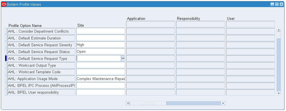

システム管理者職責にナビゲートし、「プロファイル」>「システム」を選択します。「システム・プロファイル値の検索」ウィンドウが表示されます。
「顧客名称」フィールドで、「AHL : デフォルトSR顧客名」を検索します。「検索」ボタンをクリックします。
編集内容を保存します。
システム・プロファイル値「AHL : デフォルトSR重要度」を検索します。サイトLOVからデフォルトの重要度値を選択します。
システム・プロファイル値「AHL : デフォルトSRステータス」を検索します。デフォルトのステータス値を選択します。
システム・プロファイル値「AHL : デフォルトSRタイプ」を検索します。デフォルトのSRタイプを選択します。
編集内容を保存します。

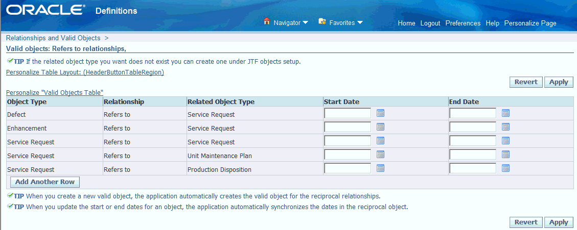

保守または検査の担当者は、ルート管理モジュールで定義された処分詳細を使用して、資材(サービス可能およびサービス不可)の取引や、精密検査や修理の実行、または要件廃棄を行います。処分のJTFオブジェクトは、Oracle Serviceアプリケーションの帰属オブジェクトとしてシードされます。導入後に、処分とサービス要求のオブジェクト・タイプの関連を作成する必要があります。
処分とサービス要求オブジェクト・タイプの関連を作成する手順は、次のとおりです。
顧客サポート職責にログインします。「設定」>「定義」>「関連および有効なオブジェクト」にナビゲートします。「関連および有効なオブジェクト」ページが表示されます。
「関連先を参照」関連の「更新」アイコンをクリックします。「有効なオブジェクト: 関連先を参照関連」ページが表示されます。
「別の行の追加」をクリックします。サービス要求(「オブジェクト・タイプ」)、関連先を参照(「関連」)、製品処分(「関連オブジェクト・タイプ」)という新しい関連を追加します。
レコードを保存します。
有効なオブジェクト: 関連先を参照関連

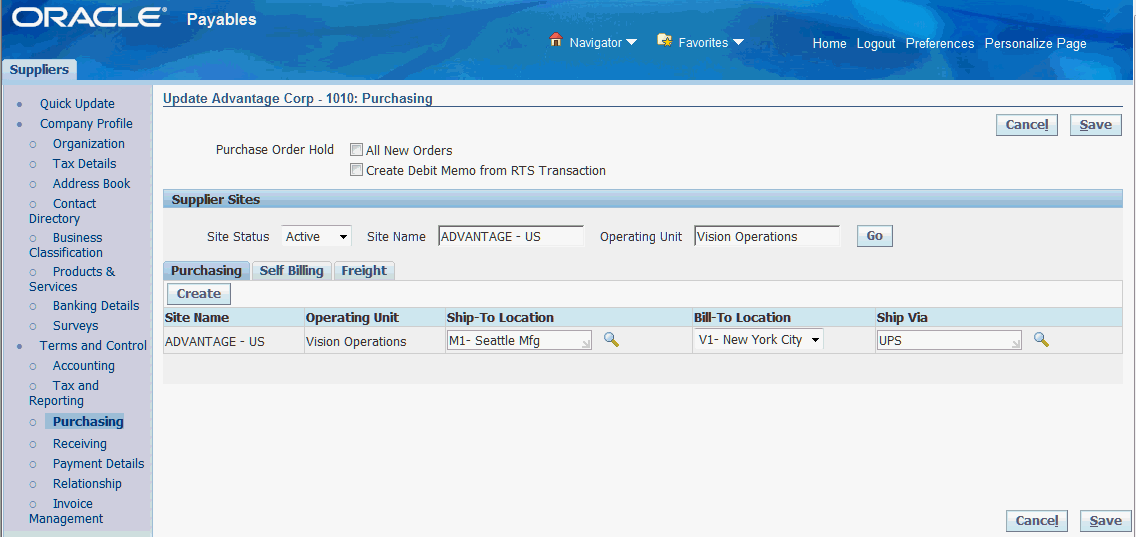

「契約マネージャ」>「設定」>「その他」>「仕入先」>「入力」にナビゲートします。「仕入先」ウィンドウが表示されます。
必要な情報を入力します。
「仕入先」ウィンドウ
注意: 設定したこれらの仕入先は、CMROのOSPベンダー名リストで使用できます。

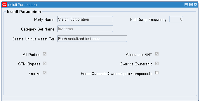

職責をOracle Install Base管理者に変更します。「設定」>「導入パラメータ」にナビゲートします。
Install Baseのパラメータを設定します。
導入パラメータ

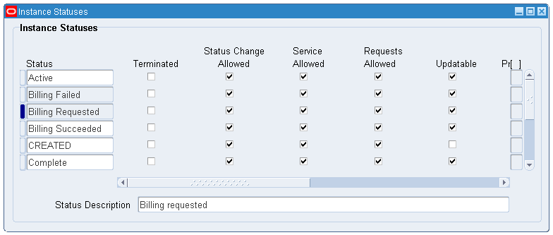

インスタンス・ステータスを設定します。
インスタンス・ステータス

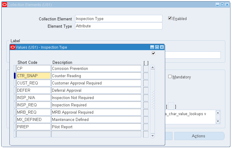

工順と工程の品質を記録するための様々な検査タイプを作成できます。各検査タイプは、検査タイプと呼ばれるシード済収集要素で管理されます。収集要素、収集要素タイプおよび収集計画タイプを作成するときに必要となる、特別なCMRO設定要件はありません。
職責を製造および物流マネージャに変更します。ナビゲータから、「品質」>「設定」>「収集要素」を選択します。
品質計画を作成する組織を選択します。「収集要素」ページが表示されます。
「検査タイプ」フィールドをクリックし、「収集要素」値を検索します。
「値」ボタンをクリックします。
検査タイプを定義します。
収集要素
注意: ここで定義した検査タイプは、ルートおよび工程の品質検査タイプ属性の値リストに表示されます。

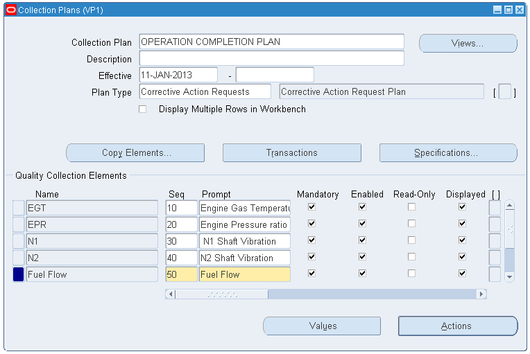

「品質」>「設定」>「収集計画」にナビゲートします。「収集計画」ウィンドウが表示されます。
計画タイプを選択します。
「要素のコピー」ボタンをクリックします。「計画からコピー」ウィンドウが表示されます。
コピーする計画テンプレートを選択します。次のいずれかのオプションを選択します。
拡張サービス・オンライン工程完了計画
拡張サービス・オンライン工順完了計画
収集計画

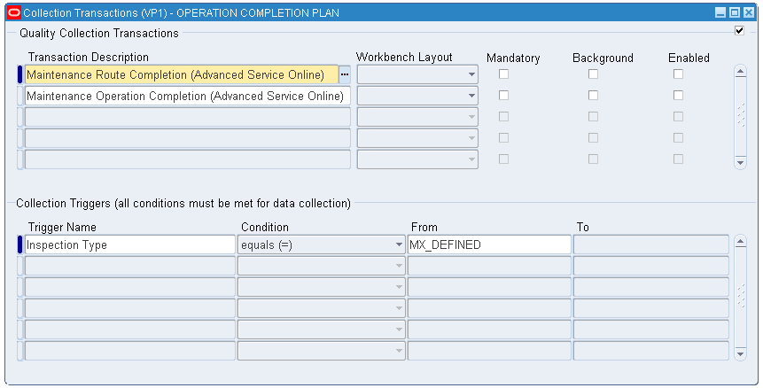

「取引」ボタンをクリックします。「収集取引」ウィンドウが表示されます。
工順または工程のシード済取引を選択します。次のいずれかのオプションを選択します。
保守工順完了(拡張サービス・オンライン)
保守工程完了(拡張サービス・オンライン)
トリガーを定義します。トリガー名値リストから検査タイプを選択します。トリガー値は、検査タイプ収集要素の設定から選択されます。
編集内容を保存します。
収集取引

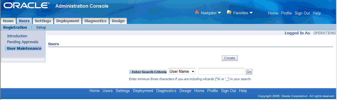

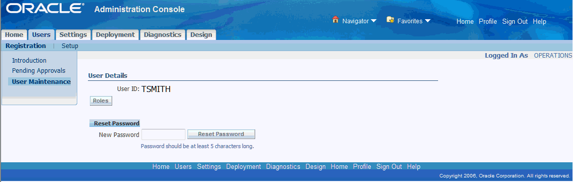

システム管理者職責を使用してJTFにログインします。
「ホーム」ページで「ユーザー」リンクをクリックします。
ユーザー保守
「ユーザー保守」リンクをクリックします。
「ユーザー」ページで、AHLスーパーユーザー職責を持つユーザーを問い合せます。
「進む」ボタンをクリックします。
「ユーザー詳細」ページに移動します。
ユーザー詳細
「役割」ボタンをクリックします。
「ユーザー役割マッピング」ページが表示されます。

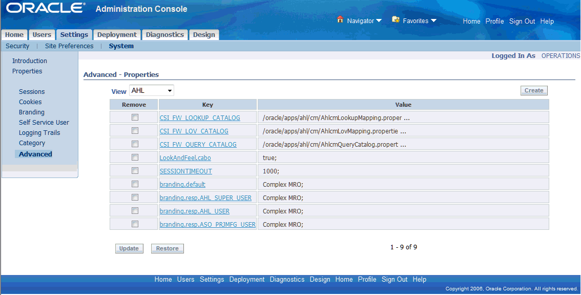

「設定」タブをクリックして、詳細プロパティを設定します。
「プロパティ」フォルダを選択し、「前受」リンクをクリックします。
「前受 - プロパティ」ページが表示されます。
「表示」リストからAHLを選択します。
値branding.defaultをクリックし、値がOracle Complex MROであることを確認します。
詳細プロパティ

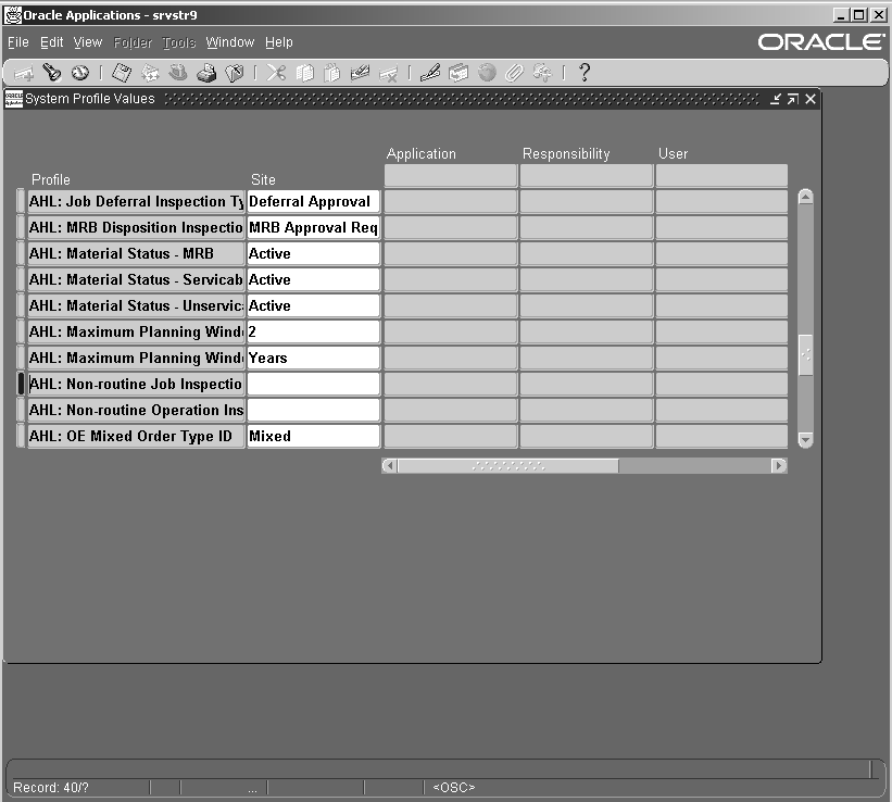

「システム・プロファイル値」ウィンドウにナビゲートします(「システム管理者」>「システム・プロファイル」)。
次の表のとおり、システム・プロファイル・オプションを設定します。
プロファイル | サイト(値) | 説明 |
AHL: アプリケーション使用モード | 複雑な保守修理および精密検査、デポ修理、予防保守 | アプリケーション使用モードを設定します。 |
AHL: 開発デバッグをオンにする | Yes/No | デバッグ・セッションを有効または無効にします。 |
AHL: ファイル・デバッグをオンにする | Yes/No |

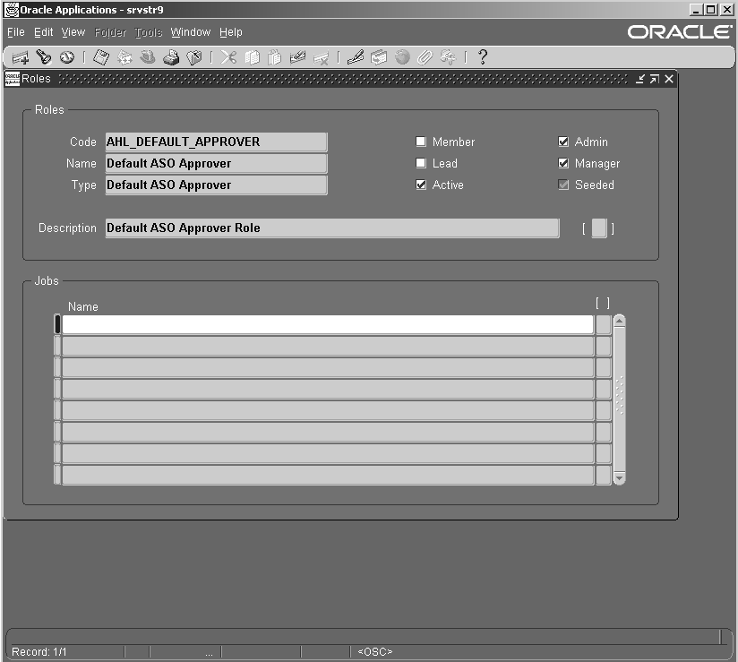

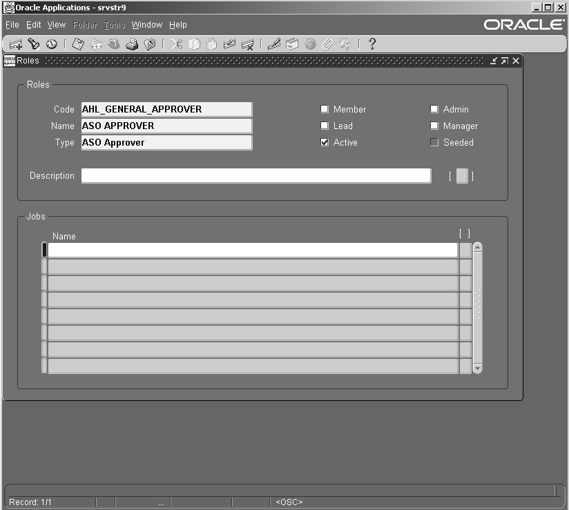

デフォルト承認ルールの役割を設定する手順は、次のとおりです。

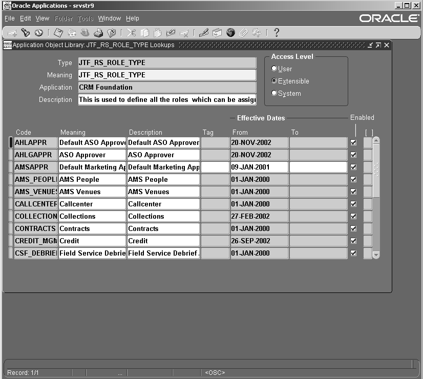

CRMリソース・マネージャ職責にナビゲートして、「設定」>「役割」にナビゲートします。
「役割タイプ」フィールドをクリックし、値JTF_RS_ROLE_TYPEを検索します。
デフォルト承認ロールの役割タイプ・コードを作成します。
Application Object Library
「設定」>「役割」にナビゲートします。
コードAHL_DEFAULT_APPROVERを使用して役割を作成します。
注意: コードを前述のとおり定義しなかった場合、デフォルト・ルールでこの役割が認識されません。役割名にはユーザー定義の名前を使用できます。
デフォルトの承認役割タイプ・コードをこの役割に関連付けます。
役割
複数の承認レベルが必要な場合は、役割を追加で作成します。デフォルト承認ルール用として追加した役割には、ユーザー定義の役割コードを使用できます。
注意: CMRO承認では、役割に関連付けることができるのは1ユーザーのみで、複数のユーザーを関連付けると承認ワークフローでエラーが発生します。そのため、承認者の数だけ役割を作成する必要があります。通知の順序は、承認ルール設定で定義されます。

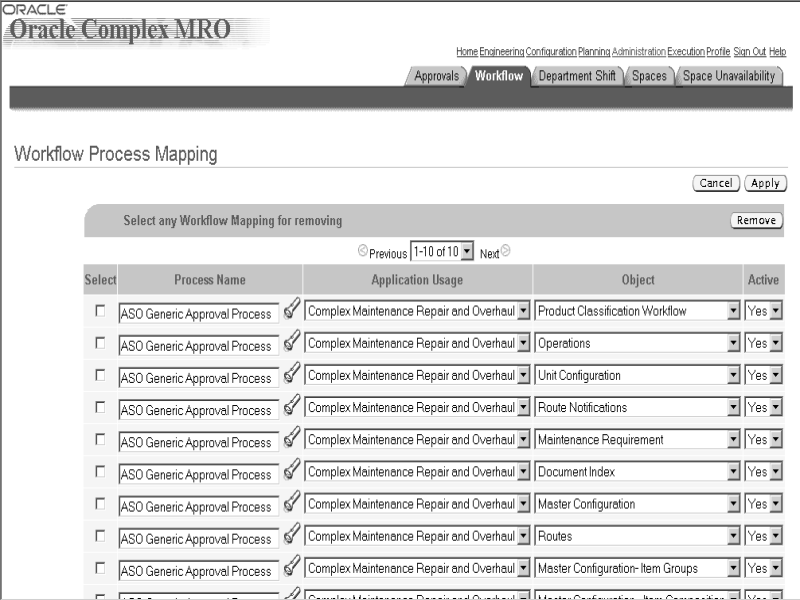

承認ワークフローの最後の設定ステップは、オブジェクトとワークフローのマッピングです。CMROで提供されるシード済ワークフローの使用をお薦めします。カスタマイズしたワークフローを呼び出した場合、CMRO延期ワークフローとの衝突が発生する可能性があります。CMRO延期でバックグラウンド・プロセスが実行されたり、標準機能で必要な統合が実行される場合があります。このワークフローをカスタマイズ版のワークフローに置き換えた場合、延期機能に影響を及ぼす可能性があります。
ワークフローをCMROオブジェクトにマッピングする手順は、次のとおりです。
CMROのJTF環境にログインします。
「管理」リンクをクリックします。
「ワークフロー」タブをクリックします。
すべてのオブジェクトで同じワークフローを使用する場合はオブジェクト・フィールドを空にし、そうでない場合は、追加するオブジェクトをドロップダウン・リストから選択します。
「プロセス名」フィールドで使用するワークフローを定義します。CMROのデフォルト・ワークフローは、「ASO一般承認プロセス」です。
ワークフロー・プロセス・マッピング
「アプリケーション使用」ドロップダウン・リスト・ボックスから「複雑な保守、 修理および精密検査」を選択します。
「有効」リスト・ボックスから「Yes」または「No」を選択します。
「適用」ボタンをクリックします。
保守プログラム、保守活動または保守ルートが承認に送られると、承認ロールに定義されているユーザーに電子メールによる通知(従業員作成時に設定されている場合)またはOracle Applicationsのワークリストのエントリによる通知が行われます。ユーザーは通知から通知詳細にナビゲートし、プログラム、活動またはルートを承認できます。ワークフローは承認ルール詳細に定義されているすべての役割を順番に、最後に承認を送信するユーザーまで移動します。最後の承認が送信されると、承認されたオブジェクトのステータスが「承認保留」から「完了」に変わります。

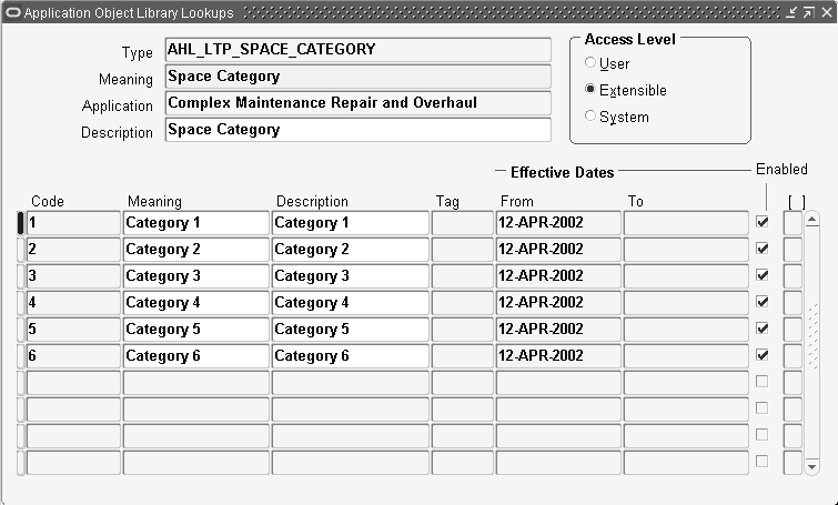

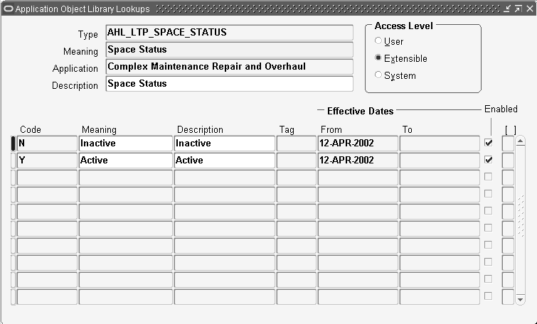

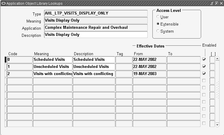

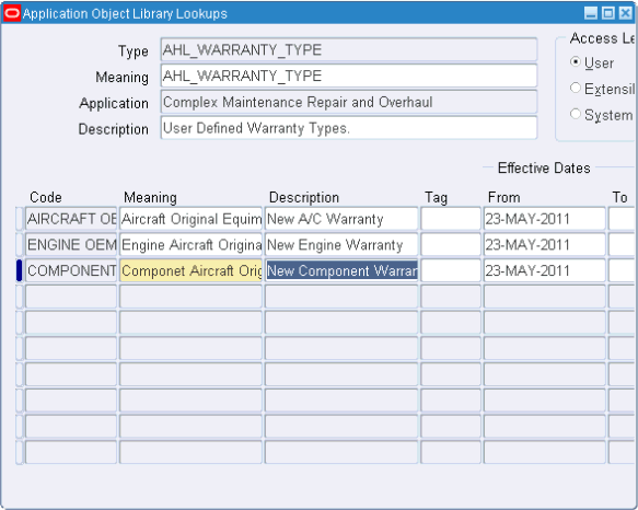

文書索引の設定では、参照値を説明のとおりに定義します。
注意: 参照コードは、拡張可能、ユーザー定義、システム定義の3つのカテゴリのいずれかに該当します。参照コードが拡張可能の場合、既存の参照コードを変更することはできませんが、表に新しいコードを追加できます。参照コードがユーザー定義の場合、すべてのコードを変更できます。参照コードがシステム定義の場合、既存のコードを変更することはできません。また、新しいコードを表に追加することもできません。
「アプリケーション」>「参照」>「Application Object Library」を選択します。「Application Object Library参照」ページが表示されます。
この表の説明のとおり、参照を定義します。
属性 | 参照 | 提案値 | アクセス・レベル |
オペレータ | AHL_OPERATOR_TYPE | オペレータ、所有者(ユーザー定義) | ユーザー |
文書タイプ | AHL_DOC_TYPE | 機体、エンジン(ユーザー定義) | 拡張可能 |
メディア・タイプ | AHL_MEDIA_TYPE | E-ファイル、CD-ROM、オンライン、紙 | 拡張可能 |
ステータス | AHL_SUBSCRIBE_STATUS_TYPE | 有効、使用不可 | ユーザー |
サブ・タイプ | AHL_DOC_SUB_TYPE | 耐空性改善命令、サービス広報 | ユーザー |
改訂タイプ | AHL_REVISION_TYPE | 一時改訂、完全改訂 | ユーザー |
頻度タイプ | AHL_FREQUENCY_TYPE | 四半期単位、週次、年次 | ユーザー |
「Application Object Library参照」ウィンドウ

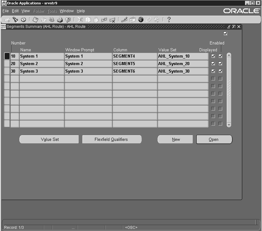

ルート・フレックスフィールドの存在の確認
アプリケーション開発者職責にアクセスします。
「フレックスフィールド>「キー」>「セグメント」にナビゲートします。
「フレックスフィールド・タイトル」フィールドで「AHLルート」を問い合せます。
キー・フレックスフィールド・セグメント
このフレックスフィールドへのセグメントの追加
「セグメント」ボタンをクリックして、このフレックスフィールドにセグメントを追加します。
システム・フレックスフィールド・セグメントに情報を入力します。
セグメント要約

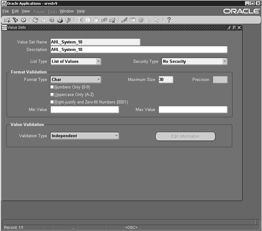

フレックスフィールド・セグメントで使用する値セットの作成
「値セット」ボタンをクリックします。
値セット名を定義します。
「リスト・タイプ」ドロップダウン・リストから「値リスト」を選択します。
「セキュリティ・タイプ」ドロップダウン・リストから「セキュリティなし」を選択します。
「書式タイプ」ドロップダウン・リストから「文字」を選択します。
「検証タイプ」ドロップダウン・リストから「独立」を選択します。
値セット

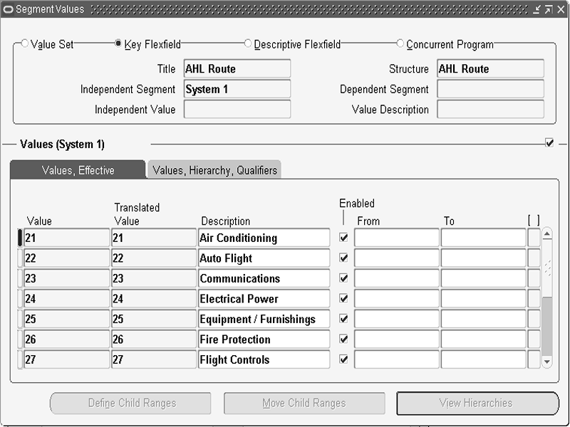

「フレックスフィールド」>「キー」>「値」にナビゲートします。
システム・フレックスフィールドの値セットを検索します。
セグメント値
値セットに値を追加します。

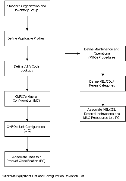

次の図は、MELおよびCDL機能を使用する際の設定手順を示しています。
MELとCDLの設定プロセス
MELとCDLを設定するための前提条件として、次のステップを実行します。
AHL: サービス要求タイプ・プロファイル・オプションを定義します。このプロファイルは、MおよびOプロシージャの作成に使用されます。
関連する構成ポジションのATAコードを定義します。これらの参照は、Application Object LibraryのタイプAHL_ATA_CODEで確認できます。
マスター構成を作成するときに、各ポジションに該当するATAコードを定義します。
「M&Oプロシージャ」にナビゲートします。これらのプロシージャには、作業プロセスに影響し、MELとCDLのガイドラインに従って延期される非定例保守要件が含まれています。

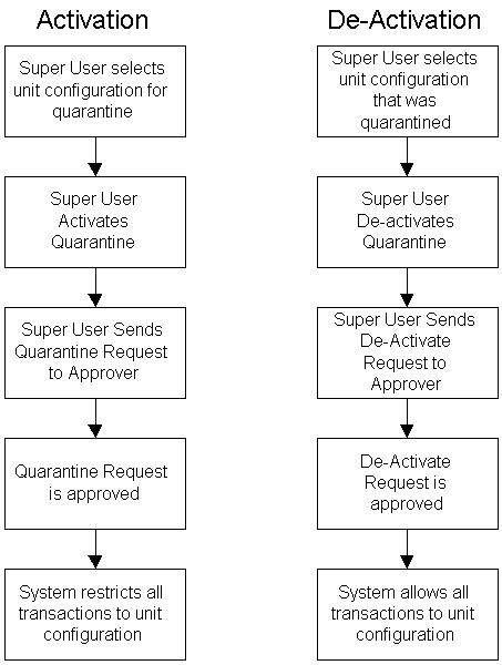

航空事故の発生時に、スーパーユーザー・セキュリティを持つユーザーはユニット構成を隔離できます。隔離によりユニット構成は凍結され、調査に支障を及ぼす構成変更はできなくなります。
この機能を使用するには、いくつかの事前条件を満たす必要があります。
CMROシステム管理者が「承認」ページを使用して構成アクセス制御ワークフローを編集します。
CMROシステム管理者が構成アクセス制御に使用するスーパーユーザー役割を作成します。
システム管理者AHL_UC_QUARANTINE_ROLEを適切なスーパーユーザーに割り当てます。
CMROシステム管理者が「ユーザー保守」ページを使用してスーパーユーザー役割を作成します。
次の図は、ユニット構成の隔離を有効化または無効化する際のプロセス・フローを示しています。
隔離要求が承認されると、ステータスが「隔離」に変わります。
次に、ユニット構成が隔離されているときに許可される取引のタイプを示します。
ユニット保守訪問関連付け
作業からの資材取引の発行
作業からの資材取引の差戻し
重要: ユニット構成が隔離されているときには、その他の取引はすべて却下されます。
スーパーユーザーがユニット構成の隔離を無効化すると、すべての制限が取り除かれ、すべての取引が許可されます。ユニット構成のステータスは、隔離前のステータスに戻ります。

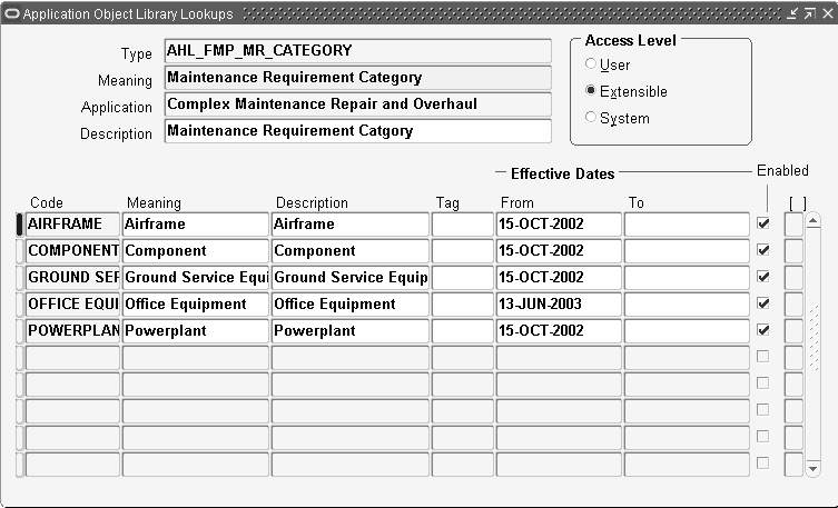

車両保守プログラムの設定には、参照値の定義が含まれます。
この表の説明のとおり、参照を定義します。オプションで、これらの参照に必要な値を追加できます。
プログラム・タイプ | AHL_FMP_MR_PROGRAM_TYPE | 腐食防止、継続保守、社内テスト、フェーズ・チェックなど。 | 拡張可能 |
カテゴリ | AHL_FMP_MR_CATEGORY | 動力装置、機体、部品、地上機器など。 | 拡張可能 |
プログラム・サブタイプ | AHL_FMP_MR_PROGRAM_SUBTYPE | A、B、C | 拡張可能 |
処理 | AHL_FMP_MR_ACTION | テスト結果の電子メール送信、精密検査カウンタのリセット、テスト | 拡張可能 |

ユニット保守計画の設定には、システム・プロファイル・オプションの設定が含まれます。
「システム管理者」>「システム・プロファイル値」にナビゲートします。「システム・プロファイル値」ページが表示されます。
次のシステム・プロファイルを設定します。
AHL: 最大計画ウィンドウ (NUMBER)
AHL: 最大計画ウィンドウ (単位)。
AHL: 訪問の計画に必要な最小限の保守商談期間
AHL: 部門での矛盾の考慮
これらのプロファイル・オプションは、ユニット保守計画(UMP)で期日と繰返しMRを計算する際に考慮される期間を決定します。たとえば、ユーザーがプロファイル・オプションに次の値を設定するとします。
AHL: 最大計画ウィンドウ (NUMBER) = 2
AHL: 最大計画ウィンドウ (単位)。 = 年
これはUMPの計画ウィンドウが2年単位で繰り返されることを意味します。期日と繰返しMRを計算するコンカレント・プログラムは、計算日(現在の日付)から2年以内のすべての期日を計算します。
次のシステム・プロファイル・オプションを設定します。
AHL_DEFAULT_PA_TEMPLATE_ID: 訪問のプロジェクト・テンプレートIDのデフォルト値を格納します。
AHL_DEFAULT_NUMBER_OF_STAGES: 訪問の最大ステージ数を格納します。この値は、保守要件の訪問とルートに関連するエンジニアリングと計画の両方で使用されます。
AHL: デフォルト・プロジェクト・テンプレートID: デフォルト・テンプレートとして使用されるプロジェクト・テンプレートの名前。

長期計画モジュールの設定では、参照値を次の説明のとおりに定義します。
カテゴリ | AHL_LTP_SPACE_CATEGORY | カテゴリ1、カテゴリ2… | 拡張可能 |
限定表示 | AHL_LTP_VISITS_DISPLAY_ONLY | 予定、予定外 | 拡張可能 |
ステータス | AHL_LTP_SPACE_STATUS | 非アクティブ、アクティブ | 拡張可能 |
訪問タイプ | AHL_PLANNING_VISIT_TYPE | Aチェック、Bチェック、Cチェック | ユーザー |

システム管理者職責にアクセスします。「システム・プロファイル値」ウィンドウにナビゲートします。
この表のとおり、システム・プロファイル・オプションを設定します。
AHL: ジョブ延期検査タイプ | 延期承認 | 作業ジョブ延期に使用される品質計画検査タイプ |
AHL: MRB処分検査タイプ | MRB承認要 | 追跡対象の品目にMRB保管場所が返されるときに使用する品質計画検査タイプ。 |
AHL: 資材ステータス | 有効/無効 | 追跡対象の品目が、このステータスに関連付けられている条件で、このステータスに関連付けられている保管場所に返される場合に、MRBおよびサービス要求作成に対して品質検査要件をトリガーするステータス。 |
AHL: 資材ステータス - サービス可能 | 有効 | サービス可能品を示すステータス。導入品目が、このステータスに関連付けられている条件を満たし、このステータスに関連付けられている保管場所から出庫されるようにするためのステータス。 |
AHL: 資材ステータス - サービス不可 | 有効 | 追跡対象の品目が、このステータスに関連付けられている条件で、このステータスに関連付けられている保管場所に返される場合に、サービス要求作成をトリガーするステータス。 |
AHL: 定例でない工程検査 | - | 非定例工程の検査が必要かどうかを決定します。 |
AHL: OE混合オーダー・タイプID | P -混合 | OSPオーダーを作成するオーダー・タイプ。 |
AHL: OE返品明細ID | P -返品 | OSPオーダーを作成する明細タイプ。 |
AHL: OE出荷のみ明細タイプID | P -標準 | OSP標準出荷のみ明細を作成する明細タイプ。 |
AHL: 代替品目の検証 | Yes/No | UCの代替品目で組織検証を有効または無効にします。 |
システム・プロファイル値

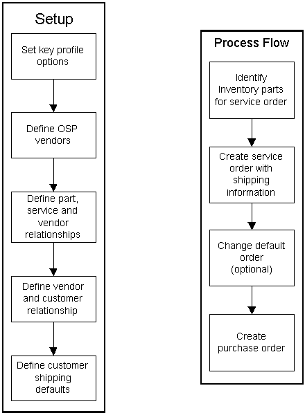

この図は、在庫サービス・オーダー外部処理機能の設定ステップとプロセス・フローを示しています。
在庫サービス・オーダー外部処理機能を使用するには、前提条件を満たす必要があります。
サービス・オーダーが自動的に作成されるよう、デフォルト情報を作成するプロファイル・オプションを設定します。
外部処理サービス(OSP)ベンダーを定義します。
部品、サービスおよびベンダーの関連を定義します。
ベンダーと顧客の関連を定義します。
顧客出荷デフォルトを定義します。

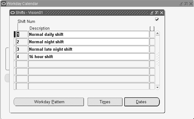

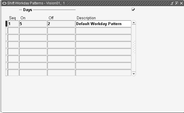

部門シフトは保守部門の作業時間を定義するために作成されます。このシフトは予定されている訪問におけるタスクの開始時間の計算に使用されます。
製造および物流マネージャ職責職責から、「Oracle bills of Material」>「設定」>「カレンダ」にナビゲートします。「稼働日カレンダ」ウィンドウが表示されます。BOMカレンダを定義します。
稼働日カレンダ
「シフト」ボタンをクリックして、カレンダにシフトを定義します。
シフト
「稼働日パターン」をクリックして、「シフト稼働パターン」にナビゲートします。シフトの稼働日を入力します。
稼働日パターンの定義
ここで定義したカレンダ、シフト番号、稼働日の各値は、Oracle CMROアプリケーションで部門シフトを作成する際、それぞれ対応する値リストで使用できます。部門シフト・レコードの作成の詳細は、『Oracle Complex Maintenance, Repair, and Overhaulユーザー・ガイド』を参照してください。

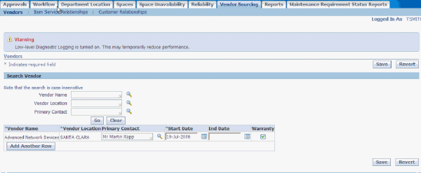

アプリケーション開発者職責を使用してログインします。
参照ウィンドウにナビゲートし、次の表のとおり参照を定義します。
保証タイプ | AHL_WARRANTY_TYPE | 機体OEM、エンジンOEM、部品OEM、機体MRO、エンジンMRO、部品MRO、サードパーティ | ユーザー |
スーパーユーザーまたは同等の職責でログインします。
管理モジュール、「ベンダー・ソーシング」タブ、「ベンダー」サブタブにナビゲートします。
各ベンダーの「保証フラグ」を選択し、これらに保証サービスの提供能力があることを指定します。
「適用」をクリックしてレコードを保存します。
