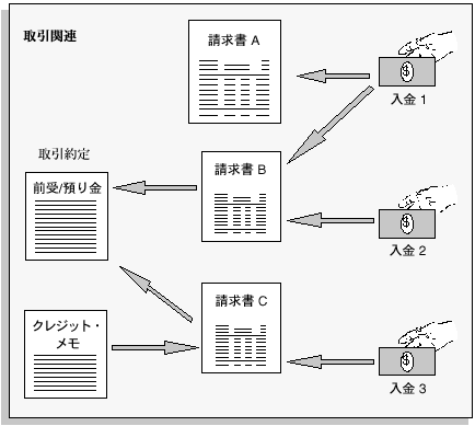

たとえば、次の図では、請求書Aは入金1で支払われ、入金1は請求書Bの一部も支払っています。入金2は、請求書Bの残高の支払に使用されます。また、請求書Bは請求書Cを持つ取引約定に消し込まれます。請求書Cは入金3およびクレジット・メモで支払われます。これらの取引はすべて、関連取引の単一チェーンのメンバーであるとみなされます。メンバーがパージ基準を満たしていない場合、「アーカイブおよびパージ」プログラムはチェーン全体を拒否します。
関連取引のチェーン
