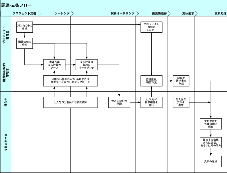

複雑作業の調達は複数のOracle Applications間の統合を必要とするため、このプロセスにOracle Purchasingが果たす役割を知っておくと役立ちます。次のダイアグラムに、様々な役割と製品の関係を示します。
Oracle Purchasingの役割は、主としてフローの一部のオーサリングとモニタリングにあります。
