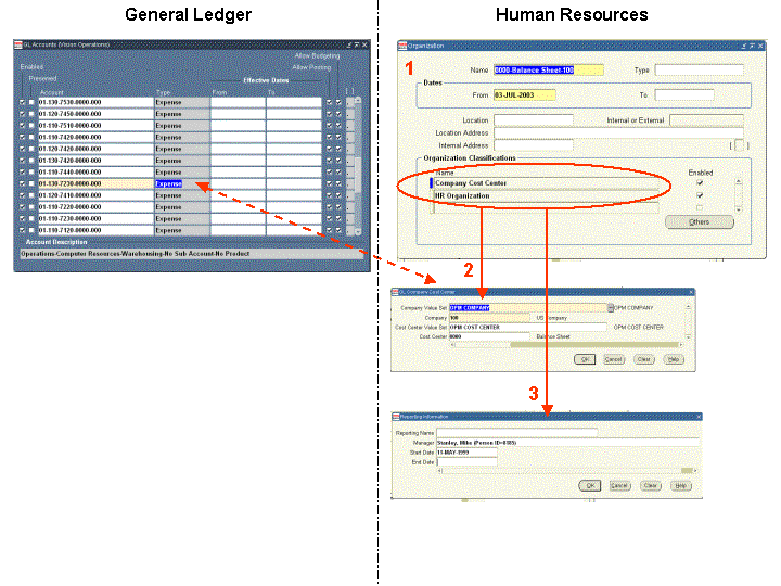

このタイプのマネージャ・レポートを実装する場合は、Oracle General Ledgerで定義された会社コスト・センターと、Oracle Human Resourcesで定義された組織とマネージャの階層との間に関連を作成します。次の図は、この関連の仕組みを示しています。
本文の説明内容に関するイメージ
Oracle General Ledgerに存在する会社とコスト・センターの一意の各組合せに対して、次の手順を実行します。
  1. Oracle Human Resourcesで組織を作成します。作成した組織に対して、会社コスト・センター組織分類を使用可能にする必要があります。
  2. Oracle General Ledgerから会社とコスト・センターを組織に割り当てることで、会社コスト・センター組織分類を定義します。
  3. HR組織の組織分類を使用可能にし、マネージャを組織に割り当てます。

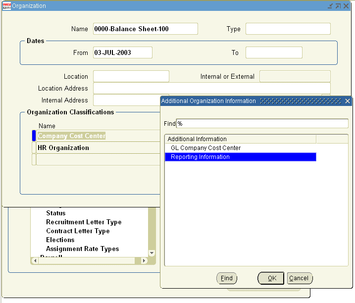

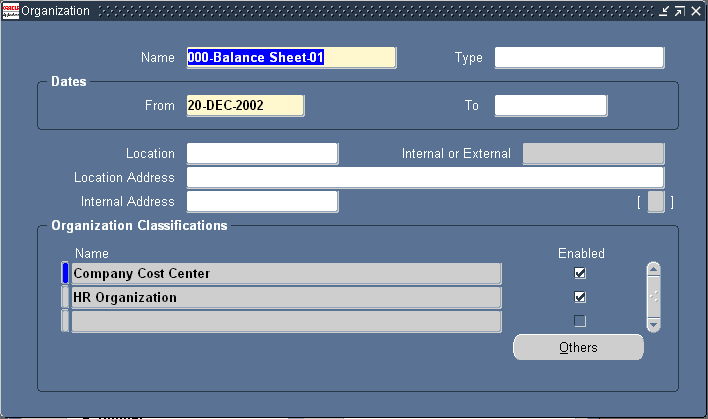

  2. 次の図に示すように、新規組織を作成し、その際に会社コスト・センター組織分類を使用可能にします。
    本文の説明内容に関するイメージ
  3. 「会社コスト・センター」組織分類を選択して、「その他」をクリックします。「追加情報」ウィンドウが表示されます。
    本文の説明内容に関するイメージ

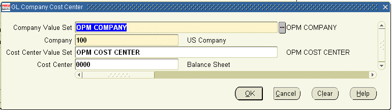

  4. 「GL会社コスト・センター」を選択し、フレックスフィールドをダブルクリックして、「GL会社コスト・センター」ウィンドウをオープンします。
    本文の説明内容に関するイメージ
  5. 「会社値セット」フィールドおよび「会社」フィールドに値を入力します。他のフィールドは空白のままにします。

  4. その組織に対して次の組織分類が使用可能であることを確認します。
  5. 「会社コスト・センター」組織分類を選択して、「その他」をクリックします。「追加情報」ウィンドウが表示されます。

  6. 「GL会社コスト・センター」を選択します。「追加組織情報」ウィンドウが表示されます。
  7. フレックスフィールドをダブルクリックして、「GL会社コスト・センター」ウィンドウを開きます。
  8. 「会社値セット」フィールドおよび「会社」フィールドに値を入力します。他のフィールドは空白のままにします。
    GLユーザーまたはGL管理者と相談して、適切な会社値セットと会社を選択してください。
