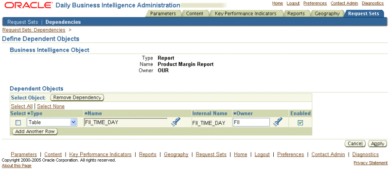

オブジェクトの依存関係を定義する手順は、次のとおりです。
Daily Business Intelligence管理者職責を使用して、「データ要約」->「ツール」->「DBIオブジェクト依存関係の管理」の順にナビゲートします。
オブジェクト・タイプとオブジェクト名を選択して、依存オブジェクト、リフレッシュ・プログラムおよびプロパティを定義するオブジェクトを問い合せます。オブジェクト名を選択すると、「所有者」フィールドが自動的に埋められます。「所有者」フィールドは、どのアプリケーションがオブジェクトの所有者であるかを示します。
表、ビューおよびマテリアライズド・ビューの場合、オブジェクトが存在しなければ、有効な所有者とともに任意のオブジェクト名を入力して依存関係を定義できます。その後、「依存関係」ページで指定した名称でデータベース・オブジェクトを作成できます。
「依存オブジェクト」をクリックします。
「依存オブジェクトの定義」ページで、依存オブジェクトのオブジェクト・タイプと名称を選択します。親オブジェクトと子オブジェクトの有効な組合せは、前述の表を参照してください。内部名と所有者は自動的に移入されます。
この場合も、表、ビューおよびマテリアライズド・ビューについてオブジェクトが存在しなければ、有効な所有者とともに任意のオブジェクト名を入力して、依存関係を定義できます。その後、「依存関係」ページで指定した名称でデータベース・オブジェクトを作成できます。
他の依存オブジェクトを追加するには「別の行の追加」をクリックします。依存オブジェクトを削除するには「依存関係の削除」を選択します。Daily Business Intelligenceオブジェクトの依存オブジェクトは、必要な数だけ追加できます。
注意: 依存オブジェクトは、必要に応じて使用可能または使用不可にできます。これにより、データ・モデルに変更があるたびにオブジェクトを追加または削除する必要がなくなります。
「適用」をクリックして作業を保存します。
