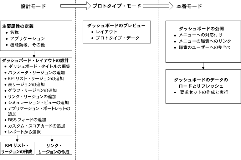

「Daily Business Intelligenceデザイナ」職責を使用して、カスタム・ディメンション、KPI(メジャー)、レポートおよびダッシュボードを作成します。このドキュメントでは、これらのオブジェクトを総称して「カスタム・コンテンツ」と呼びます。
カスタム・コンテンツの作成プロセスには、次の2つのモードがあります。
プロトタイプ・モード: デザイナがカスタム・コンテンツを作成します。デザイナは、ダッシュボード、レポートおよびディメンション・オブジェクトのプロトタイプをプレビューして設計を検証し、プロトタイプ・データを使用して限定的なテストを実行できます。プロトタイプ・データはシステムにより自動的に生成されます。
本番モード: デザイナがカスタム・ダッシュボードおよびレポートを職責とメニューに公開します。本番モードでは、データをダッシュボード、レポートおよびディメンション・オブジェクトにロードしてリフレッシュし、より詳細なテストを行ったり全ユーザーに対して最終的に公開できます。
この章では、カスタムのディメンション・オブジェクト、メジャー、レポートおよびダッシュボードをプロトタイプ・モードで作成し、これらのプロトタイプを本番モードに移行する方法について説明します。

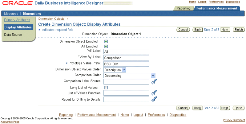

「既存ソース」ディメンション・オブジェクトの表示属性を定義します。
ディメンション・オブジェクトが使用可能: ユーザーがディメンション・オブジェクトをディメンションに割り当てられるようにする場合は、このオプションを選択します。このオプションの選択を解除すると、ディメンション・オブジェクトを使用できなくなります。
すべて使用可能: ディメンション・オブジェクトに「全て」の値が含まれるようにする場合は、このオプションを選択します。このオプションを使用可能にすると、ディメンション・オブジェクト内のすべての値が自動的に集計されます。「ディメンションの作成」を参照してください。
「全て」ラベル: 「全て」の値が使用可能な場合は、その代替ラベルを指定します。この属性は、将来使用するために予約されています。
「表示単位」ラベル: ディメンション・オブジェクトが表示単位として使用されている場合は、その代替ラベルを指定します。この属性は、将来使用するために予約されています。
プロトタイプ値プリフィクス: 実際のデータとプロトタイプ・データを区別するために、プロトタイプ・データのプリフィクスを入力できます。各ディメンション・オブジェクトには、一意のプロトタイプ値プリフィクスが必要です。
ディメンション・オブジェクト値順序: ディメンション・オブジェクト値のソートに使用する属性(「摘要」または「ユーザー・コード」)を指定します。この属性は、将来使用するために予約されています。
重要: Daily Business Intelligenceでは、値は摘要でのみソートされます。
比較順序: ディメンション・オブジェクト値のソート方法(「昇順」、「降順」または「ディメンション値順序」)を指定します。この属性は、将来使用するために予約されています。
重要: Daily Business Intelligenceでは、昇順または降順でのみソートされます。
比較ラベル・ソース: カスタマイズされた比較ラベルを含む代替アプリケーション参照を入力します。比較ラベル・ソースを指定しなければ、「KPIリスト」リージョンに「すべて比較」および「直接比較」が表示されます。
長い値リスト: ディメンション・オブジェクト値のすべてをパラメータの値リストに表示しない場合は、このオプションを選択します。ディメンション・オブジェクト値が多数存在する場合は、このオプションを選択することをお薦めします。
値リスト機能: カスタマイズされた値リストを表示するディメンション・オブジェクトのフォーム機能を選択します。
詳細ドリルのレポート: ユーザーがディメンション・オブジェクト値を使用してドリルダウンできるデフォルトのフォーム機能を指定します。ディメンション・オブジェクトには、DBIフォーム機能と非DBIフォーム機能の両方を割り当てることができます。この属性は、マネージャ用ディメンション・オブジェクト・パラメータに使用します。

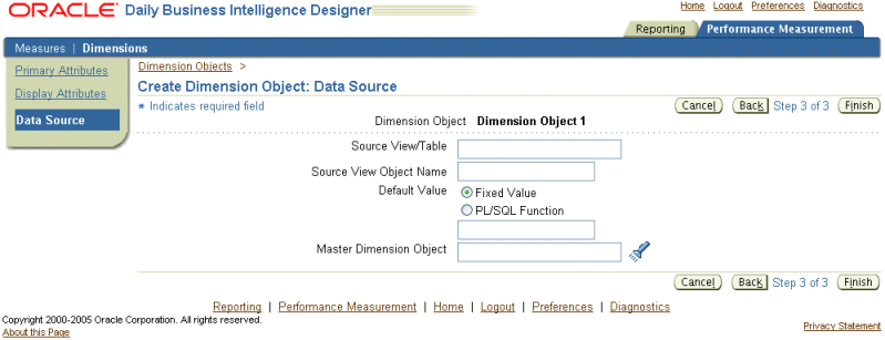

「既存ソース」ディメンション・オブジェクトのデータ・ソースの属性を定義します。
ソース・ビュー/表: ディメンション・オブジェクト値が存在するビューまたは表の名称を入力します。ソース・ビューまたは表には、ID列とVALUE列が必要です。
ソース・ビュー・オブジェクト名: この属性は、将来使用するために予約されています。
デフォルト値: デフォルト値が固定値であるかPL/SQL関数の戻り値であるかを指定します。選択モードに基づいて値または関数名を入力します。
マスター・ディメンション・オブジェクト: この属性は、将来使用するために予約されています。
「終了」をクリックして作業内容を保存します。

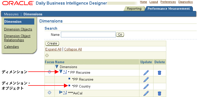

ディメンションを作成する手順は、次のとおりです。
「Daily Business Intelligenceデザイナ」職責で、「パフォーマンス測定」->「ディメンション・デザイナ」の順にナビゲートします。
「ディメンション」をクリックします。
「作成」をクリックします。
ディメンションの名称、内部名およびアプリケーションを定義します。カスタム・アプリケーションを選択する必要があります。ディメンションについて、コンテンツと用途を示すわかりやすい説明を入力します。
ディメンションにディメンション・オブジェクトを割り当てます。ディメンション・オブジェクトをレポートで使用するには、事前にディメンションに割り当てておく必要があります。
「適用」をクリックして作業を保存します。

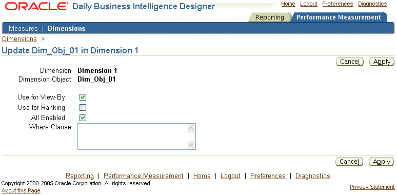

ディメンションに使用可能なディメンション・オブジェクトの属性を更新する手順は、次のとおりです。
「ディメンション」をクリックします。
ディメンションを検索します。
「ディメンション・オブジェクトの表示」をクリックします。ディメンションにディメンション・オブジェクトが割り当てられていない場合、このアイコンは使用不可になっています。
「更新」をクリックし、既存ソース・ディメンション・オブジェクトの次の属性を変更します。
表示単位に使用: ディメンション・オブジェクトを「表示単位」リストに含める場合は、このオプションを選択します。
ランキングに使用: 選択したディメンション・オブジェクトのプライマリ・ディメンションを識別するには、このオプションを選択します。ディメンション・オブジェクトのプライマリ・ディメンションは常に1つのみです。
すべて使用可能: このディメンションと結合されているディメンション・オブジェクトに「全て」の値を含める場合は、このオプションを選択します。1つのディメンション・オブジェクトを複数のディメンションに割り当てることができるため、他のディメンションにも割り当てられているディメンション・オブジェクトについては、「全て」の値を使用不可にすることもできます。
WHERE句: ディメンション・オブジェクト値のフィルタ基準を指定します。
「適用」をクリックして変更内容を保存します。

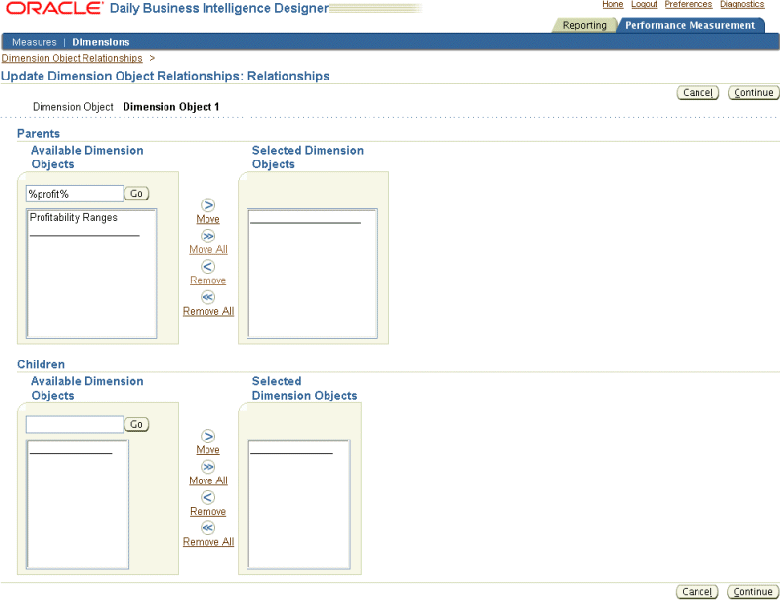

ディメンション・オブジェクト間に階層を作成する手順は、次のとおりです。
「ディメンション・オブジェクト関連」をクリックします。
カスタム・ディメンション・オブジェクトを問い合せて「更新」をクリックします。
「親」または「子」の「使用可能ディメンション・オブジェクト」リージョンで、ディメンション・オブジェクト階層に追加するディメンション・オブジェクトを問い合せます。事前シード済またはカスタムのディメンション・オブジェクトを選択できます。
ディメンション・オブジェクトを、「親」または「子」の「選択したディメンション・オブジェクト」リージョンに移動します。
「続行」をクリックします。
「属性」ページでディメンション・オブジェクトのマッピングを確認します。既存ソース・ディメンション・オブジェクトには、対応する親値を示す追加列が必要です。この列は、子ディメンション・オブジェクトと同じソース・ビューで定義できます。既存ソース・ディメンション・オブジェクトに対して関連を定義する表またはビューと列を指定します。

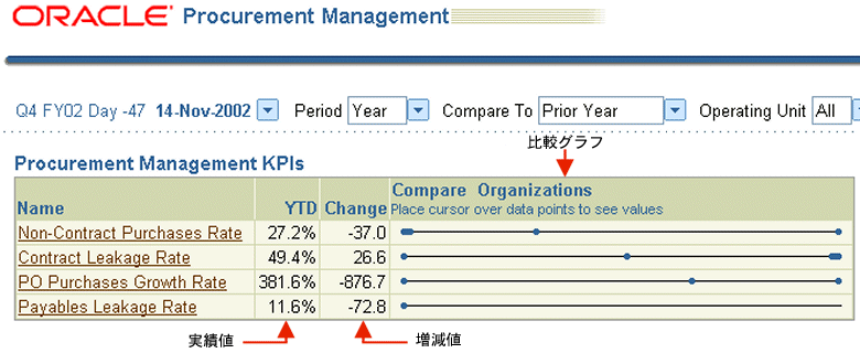

KPIの表示状態は、レポートとダッシュボードで少し異なることに注意してください。レポートの場合、KPIはレポート表の列として表示され、通常はメジャーと呼ばれます。ダッシュボードの場合、KPIはKPIリージョンに表示され、表リージョンには列として表示されます。また、ダッシュボードではKPIをクリックしてレポートにドリルできます。

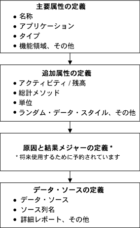

KPIを作成する手順は、次のとおりです。
「Daily Business Intelligenceデザイナ」職責で、「実績管理」->「メジャー・デザイナ」の順にナビゲートします。
「作成」をクリックします。
メジャーの名称、内部名およびアプリケーションを定義します。メジャー用のカスタム・アプリケーションを選択する必要があります。内部名が一意であることを確認してください。メジャーの用途とコンテンツを示すわかりやすい説明を入力します。
メジャーの機能領域を選択します。他に該当する領域がない場合は、「顧客定義」機能領域を選択します。
Oracle Balanced Scorecardを実装済の場合は、「生成ソース」オプションが使用可能です。Oracle Balanced Scorecardメジャーの作成については、『Oracle Balanced Scorecard管理者ガイド』を参照してください。
「次」をクリックします。

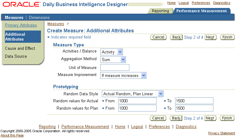

アクティビティ / 残高: メジャーのタイプとして「アクティビティ」または「残高」を選択します。アクティビティ・メジャーでは指定期間中のデータがすべて考慮されますが、残高メジャーでは計算のために指定期間の最終データのみが考慮されます。
総計メソッド: データの総計メソッドを「合計」、「平均」、「最小」、「最大」の中から1つ選択します。
単位: ドル、数量または人など、メジャーの単位を入力します。
メジャー改善: メジャーが改善している場合を判別する方法を選択します。メジャーが増加した場合に改善を示すか、または減少した場合に改善を示すかを選択できます。たとえば、収益の増加は改善です。ただし、サービス・バックログの減少は改善とみなされます。
プロトタイプ: メジャーのプロトタイプ・メソッドおよびデータ範囲を設定します。プロトタイプ・データを使用すると、メジャーを公開する前に、テストおよびデモを実行できます。
「次」をクリックします。

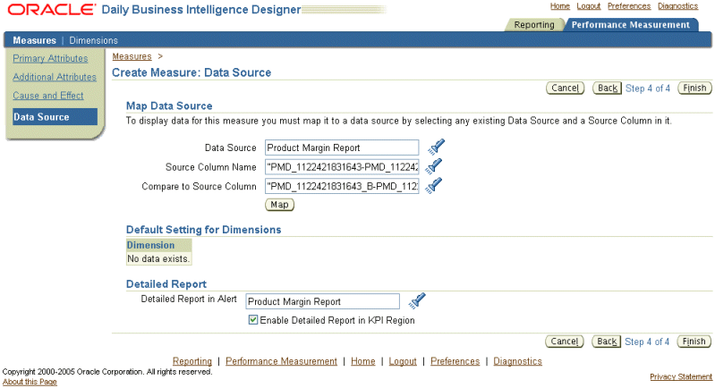

既存ソース・メジャーのデータ・ソースを選択します。データ・ソースは、このメジャーのデータが取得される主レポートです。データ・ソースとして任意の既存レポートを選択できます。このレポートは、メジャーのデフォルトのドリルダウン・レポートとなります。このドリルダウン・レポートにアクセスできるのは、メジャーがダッシュボードのKPIリージョンに追加されている場合のみです。
注意: 既存ソース・メジャーのデータ・ソースとして使用するレポートが存在しなければ、データ・ソースを定義できません。
データ・ソースを定義するには、データ・ソースとして既存のレポートを選択します。レポートで使用可能な1列を、実績値を収集するソース列として選択します。使用可能な列のリストは、レポートの基礎となるビューにある列に限定されています。もう1つの列を、増減を計算するための比較対象ソース列として選択します。
このメジャー用のレポートが存在しない場合は、メジャーを保存し、レポートの作成後にメジャーのデータ・ソースの更新に戻ることができます。レポートの作成時にメジャーを列にマップした場合は、「ソース列名」フィールドに自動的に移入されます。
メジャーのデフォルトのドリルダウン・レポートを変更するには、「アラート内の詳細レポート」フィールドでレポートを選択します。使用可能なレポートのリストは、メジャーと同じビューを使用するレポートに制限されます。
メジャーがダッシュボードのKPIリージョンに追加されたときに、ユーザーがメジャーのドリルダウン・レポートにアクセスできるようにするには、「KPIリージョンでの詳細レポートの使用可能」チェック・ボックスを選択します。
「マップ」をクリックすると、このメジャーに対してマップされているディメンションを表示できます。これは情報目的でのみ提供されていますが、特定のレポートまたはダッシュボードと同じディメンションが、メジャーで使用されているかどうかを理解するのに役立ちます。

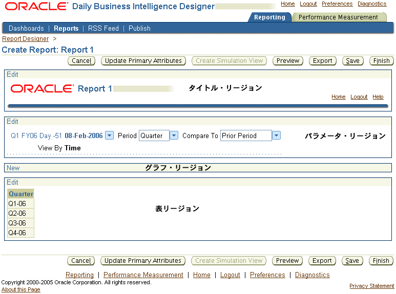

カスタム・レポートの作成
事前シード済のレポートでビジネス要件が満たされない場合や、Oracle E-Business Suite以外のアプリケーションのデータに関するレポートが必要な場合は、カスタム・レポートを設計します。
「レポート・デザイナ」を使用すると、事前シード済のOracleレポートと同じ形式を使用するカスタム・レポートを特定のニーズに従って容易に作成できます。
カスタム・レポートを複製できます。複製レポートのタイトルおよびレイアウトは元のレポートと同じになりますが、一意の内部名を持つことになります。 事前シードされたレポートは複製できません。

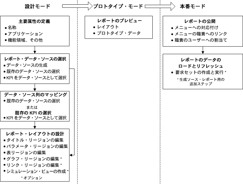

カスタム・レポート設計には、次の3つの基本手順があります。
また、カスタム・レポートを定義する際に次の操作を実行できます。

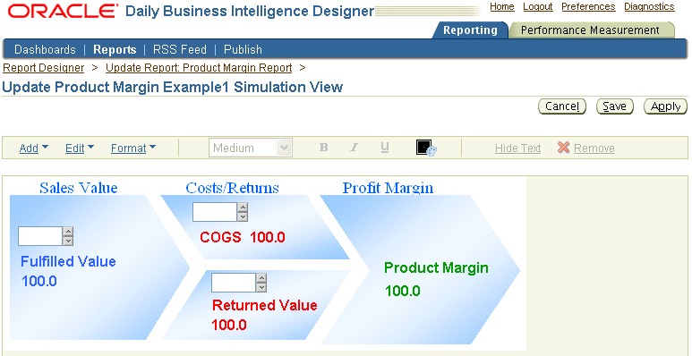

シミュレーション・ビューの作成
シミュレーション・ビューを作成すると、1つ以上のKPIが計算済KPIに及ぼす効果を示すWhat-Ifシナリオを作成できます。シミュレーション・ビューは「レポート・デザイナ」で作成します。この機能は、計算列を1つ以上作成した後に使用可能になります。ただし、シミュレーション・ビューにアクセスするにはダッシュボードを経由する必要があります。レポートにシミュレーション・ビューを作成した後、レポートからダッシュボードにリージョンを選択してシミュレーション・ビューを表示できます。
シミュレーション・ビューを作成できるのは、Oracle Balanced Scorecardを実装済の場合のみです。シミュレーション・ビューは、1つ以上の計算済KPIを含む既存ソース・レポートまたは生成ソース・レポートに追加できます。可重KPIのシミュレーション・ビューは作成できません。「シミュレーション・ビューの作成」を参照してください。
カスタム・レポートのプレビューによるテスト
レポートを設計モードでプレビューします。これにより、本番モードに移行した後のおおよその外観を把握できます。
カスタム・レポートのエクスポートとインポート
Daily Business Intelligenceを複数インスタンスで使用している場合は、インスタンス間でカスタム・レポートをエクスポートおよびインポートできます。「ダッシュボードとレポートのエクスポートとインポート」を参照してください。
設計後に、レポートを職責とメニューに公開して本番モードに移行し、レポートのデータ・ソースに適したデータ・ロードおよびリフレッシュ方法を使用してレポートにデータを移入します。

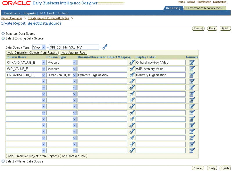

既存のデータ・ソースの選択: レポートのデータ・ソースとして既存のビューまたは表を使用する場合は、このオプションを選択します。データ・ソースとして使用するカスタム・ビューまたは表を作成した場合は、このオプションを選択する必要があります。

「既存のデータ・ソースの選択」を選択した場合は、データ・ソースとして使用する表またはビューを選択します。その後、レポートのメジャーとディメンション・オブジェクトのマッピングを開始します。

既存データ・ソース・レポートを作成する場合は、データ・ソースからレポートに列をマップします。各データ・ソース列を次のいずれかの列タイプにマップできます。
ディメンション・オブジェクト: データ・ソース列をレポートのパラメータにマップします。
メジャー: データ・ソース列をレポート表の列にマップします。この列タイプは、値やカウントなどの数値データのマッピングに使用します。
前回: 指定した列をレポートの「比較」値として使用します。この列タイプは前期のデータをマッピングするのに使用します。この列は、予算、計画、予測のデータをマッピングするのに使用しないでください。
ブランク: データ・ソース列をレポート表の情報列にマップします。この列タイプは、名称、電話番号または摘要などの数値データや非数値データを属性列または情報列としてマップする際に使用します。
データ・ソース・マッピングを定義する手順は、次のとおりです。
「列」フィールドでデータ・ソース列を1つ選択します。
「列タイプ」フィールドで、マッピングするコンテンツのタイプを選択します。「ディメンション・オブジェクト」、「メジャー」、「前回」または「ブランク」を選択できます。
列タイプが「ディメンション・オブジェクト」の場合は、「メジャー/ディメンション・オブジェクト・マッピング」フィールドで列のマップ先となるディメンション・オブジェクトを選択します。ディメンション・オブジェクトを定義してディメンションに割り当てておく必要があります。
列タイプが「メジャー」で、列を既存のメジャーにマップする場合は、「メジャー/ディメンション・オブジェクト・マッピング」フィールドでメジャーを選択します。メジャー名が自動的に移入されます。列を新規メジャーにマップする場合は、このフィールドを空白のままにします。レポートの設計を完了した後、「メジャー・デザイナ」を使用して新規メジャーを作成し、このレポートをデータ・ソースとして指定できます。
必要に応じて、マップした各列の表示ラベルを変更します。
「終了」をクリックして作業内容を保存します。次にレポート・レイアウトを設計します。
レポート・プロトタイプの設計時には、選択したデータ・ソースに基づいてパラメータ・リージョンと表リージョンにすでに項目が移入されています。次の表に、各リージョンに自動的に移入される項目をレポート・タイプ別に示します。
レポート・タイプ | 「パラメータ」リージョンに自動的に移入される項目... | 「表」リージョンに自動的に移入される項目... |
データ・ソースの生成 | 次のパラメータ:
| 時間別表示用の1列 |
既存のデータ・ソースの選択 | 各マップ済ディメンション・オブジェクトにつき1個のパラメータ | 少なくとも1個のディメンション・オブジェクトがマップ済であれば、各列のうちある列がメジャーに、別の列が「表示別」パラメータに、それぞれマップ済です。 |
KPIをデータ・ソースとして選択 | 選択したすべてのKPIで共有されるパラメータ。選択したKPIのベース・レポートにあるすべてのパラメータを比較し、共通パラメータに基づいて新しいパラメータ・リージョンを生成します。 | 各KPIについて1列ずつ表示し、ベース・レポートが「表示別」パラメータを含む場合は「表示別」パラメータに1列を使用して表示します。 |
以降の各項では、レポートの各種リージョンを定義する方法について説明します。
タイトル・リージョンは、レポートの最初のリージョンです。このリージョンには、ロゴ、レポート・タイトルおよびグローバル・リンク(「ホーム」、「ログアウト」および「ヘルプ」)が含まれています。レポート・タイトルは、「主要属性」ウィンドウでレポートについて定義した名称にデフォルト設定されます。このリージョンを編集し、よりわかりやすいレポート・タイトルに変更できます。
パラメータ・リージョンはレポートの第2リージョンです。このリージョンでは、レポートに表示されるデータを制御します。レポートについて定義したパラメータ・リージョンは、カスタム・ダッシュボードでも使用可能になります。
パラメータ・リージョンに含まれるパラメータは、レポートのタイプに応じて異なります。

表リージョンはレポートの第4リージョンです。このリージョンにはレポートの詳細データが表示されます。
生成済データ・ソース・レポートの場合、レポート・プロトタイプには自動的に時間別表示用の1列が含まれます。
既存データ・ソース・レポートの場合、レポート・プロトタイプには自動的に次の列が含まれます。
1つの「表示別」列(ディメンション・オブジェクトを1つ以上マップして「表示別」を使用可能にした場合)
「データ・ソース・マッピング」ページでメジャーとしてマップした列ごとに1列
属性として(「データ・ソース・マッピング」ページで「ブランク」列タイプを使用して)マップしたがデフォルトでは参照不可である列ごとに1列
データ・ソースとしてKPIを使用するレポートの場合、レポート・プロトタイプには、レポート・データ・ソースを定義するときにレポートに追加したKPIごとに1列が自動的に含まれます。

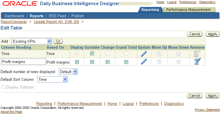

表リージョンを編集する手順は、次のとおりです。
レポート・プロトタイプの表リージョンで「編集」を選択します。
表リージョンにKPIを追加します。
「追加」フィールドで次のオプションを1つ選択して「進む」をクリックします。
既存KPI: 既存のKPIを選択します。既存ソース・レポートの場合は、データ・ソース・マッピングを更新し、列をメジャーとしてマッピングすることで、既存のKPIを追加できます。
新規KPI: 「生成ソース」タイプのカスタムKPIを作成します。このオプションを使用できるのは、生成ソース・レポートの場合のみです。「KPIの作成」を参照してください。
新規計算済KPI: レポートに追加する2つ以上のKPI間の計算を定義して、新規のKPIを作成します。このオプションを使用できるのは、レポートにKPIを1つ以上追加した場合のみです。「計算済KPIの作成」を参照してください。
スコアを基準とした新規加重KPI: 2つ以上のKPIに加重とスコアを割り当てて、新規のKPIを作成します。このオプションを使用できるのは、データ・ソースとしてKPIを使用するレポートにKPIを1つ以上追加している場合のみです。「加重KPIの作成」を参照してください。
表リージョンに新規KPIを追加すると、即時にグラフ・リージョンにも使用可能になります。
列ラベルを編集します。
必要に応じて列ヘッダーを編集します。列ヘッダーを編集すると、KPIの表示名が更新されます。表またはビューに基づくレポートの場合は、このページで表示名を更新すると、「データ・ソース・マッピング」ページに入力した表示名が上書きされます。
列のスパンを指定します。
複数の列をスパン列にグループ化するには、次の手順を実行します。
「追加」フィールドで「列グループ」を選択して「進む」をクリックします。
列グループのタイトルを入力します。タイトルは、列グループに含まれる列の上部にまたがって表示されます。
列グループに追加するメジャーのセットを選択します。各メジャーが属すことのできる列グループは1つのみです。
「適用」を選択して、作業内容を保存します。
表リージョンで、列を非表示または表示します。
列を表に表示する場合は「表示」チェック・ボックスを選択します。デフォルトでは、すべてのメジャー列が表示されます。列を表に表示しないように選択できます。たとえば、メジャーを計算済KPIには含めてもレポートに別の列として表示しない場合や、メジャーをグラフ化しても表リージョンに表示しない場合は、列を非表示にすることができます。
表のソートを指定します。
各列でソート可能にする場合は、その列の「ソート可能」チェック・ボックスを選択します。
表のデフォルト・ソート列として使用する列も定義できます。カスタム・レポートの場合、デフォルトのソート列は「時間」です。
増減の計算を設定します。
「比較」での選択に基づいてメジャーの増減値を表示する場合は、「増減」チェック・ボックスを選択します。「比較」パラメータを表示しないように選択した場合は、「増減」チェック・ボックスを選択できません。
総合計、合計および小計オプションを指定します。
メジャーの総合計を表示する場合は、「総合計」チェック・ボックスを選択します。総合計には、表リージョンに表示されない行も含まれます。
合計または小計を使用可能にするには、必要な列を更新します。混乱が生じないように、すべての列について合計または総合計を一貫して表示するように選択する必要があります。
属性を含むレポートの場合は、「小計の表示」チェック・ボックスを選択できます。たとえば、ビューの現在日に基づくレポートは、この機能をサポートしています。二重表示基準を指定した場合は、常に小計が表示されます。
レポートの表の行数を指定します。
表に表示する行数を選択します。デフォルトの標準行数は12です。この値は、レポートのコンテンツに基づき要件にあわせて変更できます。グラフに表示される項目数は表の行数と同じですが、円グラフには最大12項目まで含めることができます。
列の拡張プロパティを指定します。
列がメジャーの場合は、「更新」をクリックして拡張プロパティを変更します。
リンク: 列のドリルダウン・レポートを指定します。
表示タイプ: 「浮動」や「整数」など、メジャーの表示タイプを選択します。
表示書式: 表示書式を指定します。9,99,990や99.99%など、数値に有効な任意の書式を使用できます。
ソート順: 列のソート順を指定します。「降順」または「昇順」を選択できます。
合計: メジャーの表リージョンに表示される行の合計を表示する場合は、このオプションを選択します。合計または総合計オプションは1度に1つのみを選択する必要があります。
合計パーセントの列の表示: レポート表でメジャー実績の横の各行に「合計パーセント」を表示する場合は、このチェック・ボックスを選択します。
「比較」パラメータで選択された値の列を表示してください: レポート表でメジャー実績の横に「比較」値を表示する場合は、このチェック・ボックスを選択します。このオプションを選択した場合、レポートを実行して「比較」値リストで「前年度」、「前期間」または「予算」を選択すると、そのKPIの実績の横に該当列が表示されます。
表の「表示別」列を更新します。
列が「表示別」の場合は、「更新」をクリックして各「表示別」のドリルダウン・レポート・リンクを変更します。「表示別」列をソートしない場合や、列のデフォルトのソート順を選択している場合は、「ソート可能」チェック・ボックスの選択を解除することもできます。
列の順序を変更します。
表列の順序を必要に応じて変更できます。スパンを定義した列の順序を変更すると、スパン列のグループ全体の順序が変更されます。
「適用」をクリックして作業を続行します。

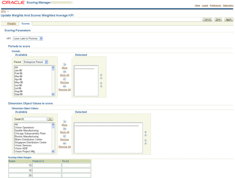

加重とスコアを入力する手順は、次のとおりです。
「スコアリング・マネージャ」職責に切り替えます。
「加重とスコアの定義」にナビゲートします。
加重KPIを問い合せます。
「加重とスコアの更新」をクリックします。
「加重」タブで計算済KPIの各KPIに対する加重%を割り当てます。割り当てる%の合計を100と一致させます。
たとえば、あるKPIに40%の重みを、また別のKPIに60%の重みを割り当てます。「再計算」をクリックして加重の合計が100%と一致することを確認します。
「スコア」タブにナビゲートします。
KPIを選択します。
特定の期間タイプのスコアを定義するには、期間タイプを選択します。
そのスコアの期間タイプを選択します。
スコアを定義するディメンション・オブジェクトを選択します。たとえば「商品」を選択している場合、「ハードウェア仕入先のスコアを定義するには「ハードウェア」を選択します。
「スコアリング値範囲」表で各スコアについて次の情報を入力します。
スコア: スコアの値を入力します。たとえば、スコア範囲として1から5を定義するには、1行目1列目にスコア値として1を入力し、2列目に2を、以下同様に5まで入力します。
範囲: スコア値の範囲を「自」と「至」に値を入力して設定します。たとえば仕入先のスコア1を納期搬送100%に割り当てるには「自」 = 99%、「至」 = 100%に設定します。範囲の定義では「自」の値が次のスコアの最大値になります。これによってスコア範囲内で定義から欠落する値が生じるのを防ぎます。
一括更新の機能を使用するとすべてのディメンション値のスコア範囲とあるKPIのスコアリング対象期間を一度にロードできます。期間とディメンション・オブジェクトの値を複数一度に指定し、選択した値をスコア範囲として保存します。
この機能は同一のスコア範囲を複数の期間や複数のディメンション・オブジェクトの値に対して繰り返し適用したいときに便利です。
例外がある場合は一括更新の実行後に、個別のディメンション・オブジェクトの値や期間に対して特別のスコア範囲を定義できます。たとえば、特定の仕入先に対して特別のスコア範囲を定義することも可能です。特定の期間とディメンション値の組合せに対してスコア範囲を保存すると、常に最新の値が最初に実行した一括更新の設定値を上書きします。
シミュレーション・ビューを使用すると、計算済KPIに対する1つ以上のKPIの効果を示すWhat-Ifシナリオを作成できます。
レポートに計算済KPIを1つ以上定義していれば、生成ソース・レポート、既存ソース・レポートおよび既存KPIに基づくレポートなど、すべてのタイプのレポートにシミュレーション・ビューを使用できます。
現在、加重平均KPI間のシミュレーションはサポートされていません。
シミュレーション・ビュー機能を使用できるのは、Oracle Balanced Scorecardを実装済の場合のみです。
シミュレーション・ビューは1つのレポートに1つ作成しますが、作成したビューおよびシミュレーション機能を使用するには、そのビューをダッシュボードにリージョンとして追加する必要があります。
シミュレーション・ビューを作成する手順は、次のとおりです。
「Daily Business Intelligenceデザイナ」職責で、「レポート・デザイナ」にナビゲートします。
カスタム・レポートを作成または編集します。
表リージョンで、計算済KPIを1つ以上定義します。「計算済KPIの作成」を参照してください。
意味のあるシミュレーションを作成するには、通常、相関関係のあるフォーミュラを含む複数の計算済KPIを使用する必要があります。これにより、あるKPIがシミュレーションされると、フォーミュラに基づいてその他のKPIに影響が示されます。
計算済KPIを追加した後、「レポート・デザイナ」のレイアウト・ページに戻って作業内容を保存します。計算済KPIを作成した直後に、「シミュレーション・ビュー」ボタンが使用可能になります。「シミュレーション・ビューの作成」をクリックします。
「シミュレーション・ビュー」をクリックします。
シミュレーション・ビューの定義を開始するには、ビューの背景イメージを選択します。選択できるイメージ・ファイルのタイプは、*.gif、*.jpeg、*.jpg、*.swfまたは*.svgです。
グラフィックの大きさは少なくとも196×30ピクセル以上必要です。画像はダッシュボードのビューに収まる必要があります。画像が大きすぎるとダッシュボードの他のリージョンの配置を乱す場合があります。
計算済KPIの名称と値、およびフォーミュラに含まれる他のKPIの名称、値および編集可能フィールドが、自動的に背景イメージに追加されます。
背景イメージがロードされた後、シミュレーション・ビューの設計ページが表示されます。
オブジェクトをドラッグ・アンド・ドロップしてイメージ上にKPIを配置します。名称、値および編集可能フィールドは個別エンティティであり、独立して配置する必要があることに注意してください。
KPIごとに次のプロパティを編集します。
一般プロパティ: KPIのドリルダウン・レポートを指定します。
表示プロパティ: 次のKPIプロパティを非表示にするか表示します。
カラー警告: Balanced ScorecardのKPIのカラー警告。
テキスト: KPI名。
ホットスポット: グラフィック上にKPIドリルダウンに使用するホットスポットを作成します。
実績値: KPIの値。
増減値: KPIの増減値。
テキストを書式設定し、必要に応じてビューにKPIを追加します。
「適用」をクリックして作業内容を保存し、ビューを完了します。「シミュレーション・ビューの更新」ボタンが表示されます。
シミュレーション・ビューを表示するには、ビューをダッシュボードに追加する必要があります。「ダッシュボード・デザイナ」でレポートにアクセスすると、シミュレーションがリージョンの1つとして使用可能になります。そのため、どのレポートにシミュレーション・ビューが含まれているかに注意することが重要です。

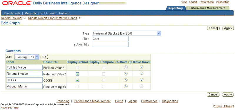

グラフ・リージョンはレポートの第3リージョンです。このリージョンには、表リージョンのメジャーがグラフ表示されます。このリージョンはオプションです。レポート・レイアウトでは表リージョンの前に表示されます。
各レポートには、行ごとに3つずつ最大6つまでグラフを追加できます。各グラフはレポートのメジャーに基づきます。
グラフは、表で使用可能なKPIに基づいて自動的に作成されます。たとえば、表に6列があると、最初のグラフは第1のKPI列に基づいて、第2のグラフは第2のKPI列に基づいてというように自動的に作成されます。オプションでデフォルトKPIの選択を変更したり、1つのグラフに複数のKPIを組み合せることができます。
1つのグラフに複数のメジャーを組み合せて使用できます。ただし、同じレポートで同じメジャーを2度グラフ化することはできません。
表リージョンに定義されているラベルに影響を与えずに、グラフ・シリーズのラベルを変更できます。
グラフでは「比較」シリーズを使用不可にする一方で表リージョンには引き続き表示するように選択することもできます。
グラフのサイズ、色および書式は、システムにより自動的に制御されます。矢印アイコンを使用すると、グラフ・リージョン内でグラフを並べ替えることができます。
レポートにグラフを追加する手順は、次のとおりです。
レポート・プロトタイプのグラフ・リージョンで「新規」をクリックします。レポートの第1メジャーのグラフが自動的に作成されます。レポートのデフォルトの「表示別」が「時間」の場合は、トレンド・グラフが生成されます。レポートのデフォルトの「表示別」が別のディメンションの場合は、比較グラフが生成されます。
「編集」をクリックして、次のグラフ・プロパティを変更します。
タイプ: 使用可能なグラフ・タイプから1つ選択します。通常、最も適切なデータ表現手段を提供するのはプライマリ・グラフ・タイプで、棒グラフ、線グラフ、面グラフ、円グラフおよび組合せグラフがあります。
セカンダリ・グラフ・タイプは、用途が特殊であったり共通性の低いグラフで、特定のデータ・タイプに関連付けられているか、一意のデータ・ケースの表示方法に関連付けられています。プライマリ・グラフ・タイプでデータを十分に表現できる場合は、セカンダリ・グラフ・タイプを使用しないでください。セカンダリ・グラフ・タイプには、散布グラフ、バブル・グラフ、レーダー・グラフ、極性グラフ、パレート・グラフ、株価グラフおよび3Dグラフがあります。
「表示別」の選択内容に基づいてグラフを変更する場合は、デフォルト・オプションを使用します。時間以外のディメンションについて表示別を選択すると、水平棒グラフが表示されます。表示別として「時間」を選択すると、線グラフが表示されます。
タイトル: グラフのタイトル。
Y軸タイトル: グラフのY軸のタイトル。同じグラフで2つのメジャーをグラフ化する場合は、2つのY軸タイトルを指定できます。
「実績」チェック・ボックスはデフォルトで選択されます。
レポートにない追加のKPIをグラフ化する場合は、必要に応じて既存または新規のKPIを追加します。すでにレポートに含まれているKPIは追加できないことに注意してください。グラフ・リージョンに追加したKPIは、表リージョンにも自動的に列として追加されます。
「保存」をクリックしてレポート定義を保存します。
さらにグラフを追加するには「新規」をクリックします。レポートに使用されていない次のメジャーのグラフが自動的に作成されます。このグラフについて手順2から6を繰り返します。
グラフは最大6つまで追加できます。
レポート内でグラフの順序を変更するには、「グラフの編集」ページで「上へ移動」および「下へ移動」アイコンを使用するか、「レポート・レイアウト」ページで「左へ移動」および「右へ移動」アイコンを使用します。

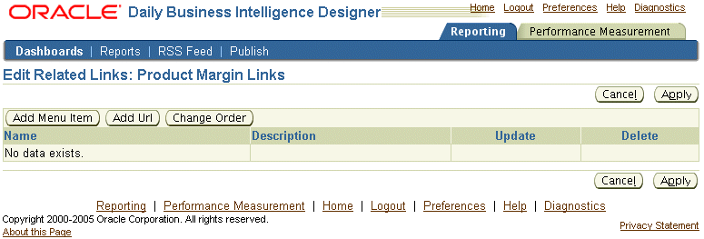

リンク・リージョンはレポートの第5リージョンです。リンク・リージョンの定義はオプションです。
リンク・リージョンの編集方法は、「リンク・リージョンの作成」を参照してください。

カスタム・ダッシュボードの作成
事前シード済のダッシュボードでビジネス要件が満たされない場合、または事前シード済のダッシュボードに大幅変更が必要な場合は、カスタム・ダッシュボードを設計します。
事前シード済のダッシュボードを変更する場合は、ダッシュボードの複製を作成し、それを使用して作業できます。複製したダッシュボードでは、タイトルとレイアウトは元のダッシュボードと同じですが、一意の内部名が設定されます。
「ダッシュボード・デザイナ」を使用すると、ダッシュボードのプロトタイプを設計するのみでなく、次の操作も実行できます。
KPIリージョンの作成
事前シード済のKPIリージョンでは要件が満たされない場合は、カスタムKPIリージョンを作成します。「KPIリージョンの作成」を参照してください。
リンク・リージョンの作成
カスタム・リンク・リージョンを作成してダッシュボードとレポートに追加します。「リンク・リージョンの作成」を参照してください。
ダッシュボードのプレビューによるテスト
ダッシュボードのエクスポートとインポート
Daily Business Intelligenceを複数インスタンスで使用している場合は、インスタンス間でカスタム・ダッシュボードをエクスポートおよびインポートできます。「ダッシュボードとレポートのエクスポートとインポート」を参照してください。
ダッシュボードの設計後に、それを職責とメニューに公開して本番モードに移行します。カスタム・ダッシュボードのデータをロードしてリフレッシュするには、「要求セット・ジェネレータ」を使用して要求セットを作成します。
ダッシュボード・プロトタイプでは、Daily Business Intelligenceに用意されている事前シード済のダッシュボードと同じ基本構造を使用します。カスタム・ダッシュボードの作成時には、ダッシュボード・プロトタイプに次の基本リージョンが自動的に移入されます。これらのリージョンは必要に応じて更新できます。
タイトル・リージョン
パラメータ・リージョン
次のリージョンを含むリージョン・グループ
KPIリージョン
表リージョン
リンク・リージョン
ダッシュボード・プロトタイプには、必要に応じて新規のリージョン・グループとリージョンを追加できます。次のタイプのリージョンを追加できます。
表: 既存の表リージョンを選択します。
グラフ: 既存のグラフ・リージョンを選択します。
リンク: 既存のリンク・リージョンを選択するか、カスタム・リンク・リージョンを作成します。「リンク・リージョンの作成」を参照してください。
カスタム・スコアカード: 既存のカスタム・スコアカード・ビューを選択します。このオプションを使用できるのは、Oracle Balanced Scorecardを実装済の場合のみです。『Oracle Balanced Scorecard管理者ガイド』を参照してください。
RSSフィード: 既存のRSSフィードを選択します。「RSSフィードの登録」を参照してください。
アプリケーション・ポートレット: トランザクション・アプリケーションの既存のポートレットを選択します。
レポート: 既存のレポートからパラメータ、表、グラフ、シミュレーション・ビューまたはリンク・リージョンを選択します。レポートに複数のグラフが含まれている場合は、そのいずれでも選択できます。レポートからダッシュボードにリージョンを追加した後、レポートを削除するには、最初にダッシュボードからリージョンを削除する必要があります。
ダッシュボード・プロトタイプを設計する手順は、次のとおりです。
「Daily Business Intelligenceデザイナ」職責で、「レポート」->「ダッシュボード・デザイナ」の順にナビゲートします。
「作成」をクリックします。
ダッシュボードの主要属性(名称、内部名およびアプリケーション)を定義します。カスタム・ダッシュボードの機能領域を選択します。他に該当する機能領域がない場合は、「顧客定義」機能領域を選択します。
「続行」をクリックします。
タイトル・リージョンで「編集」をクリックして、ダッシュボード・タイトルを定義します。タイトル・リージョンは、ダッシュボードの第1リージョンです。
ダッシュボード・タイトルは、「主要属性」ページで指定した名称に基づいて自動的に移入されます。ダッシュボード・タイトルを定義するには、「主要属性」をクリックし、そのページで名称を編集する方法もあります。
パラメータ・リージョンで「選択」をクリックして、ダッシュボード・パラメータを定義します。パラメータ・リージョンは、ダッシュボードの第2リージョン・グループの唯一のリージョンです。
標準のリージョン検索ページで、既存のパラメータ・リージョンを検索して選択するか、レポートからパラメータ・リージョンを選択できます。各ダッシュボードに追加できるパラメータ・リージョンは1つのみです。
「保存」をクリックして、ダッシュボード・プロトタイプを保存します。
パラメータ・リージョンを追加した後でダッシュボード・プロトタイプを保存すると、標準のリージョン検索ページに「パラメータの一致」フィルタが追加されます。このフィルタを使用すると、ダッシュボードと同じパラメータを使用するリージョンのみを問い合せることができます。
KPIリージョンで「選択」をクリックして、ダッシュボードのKPIを定義します。KPIリージョンは、ダッシュボードの第3リージョン・グループの第1リージョンです。KPIリージョンを定義するには、次の3つの方法があります。
既存のKPIリージョンを選択します。
別のインスタンスからKPIリージョンをインポートします。「ダッシュボードとレポートのエクスポートとインポート」を参照してください。
ダッシュボード・プロトタイプにKPIリージョンを追加するときには、「パラメータの一致」フィルタを使用して、リージョン内のKPIにダッシュボードと同じパラメータが使用されていることを確認します。
必要に応じてダッシュボードに他のリージョンを追加します。

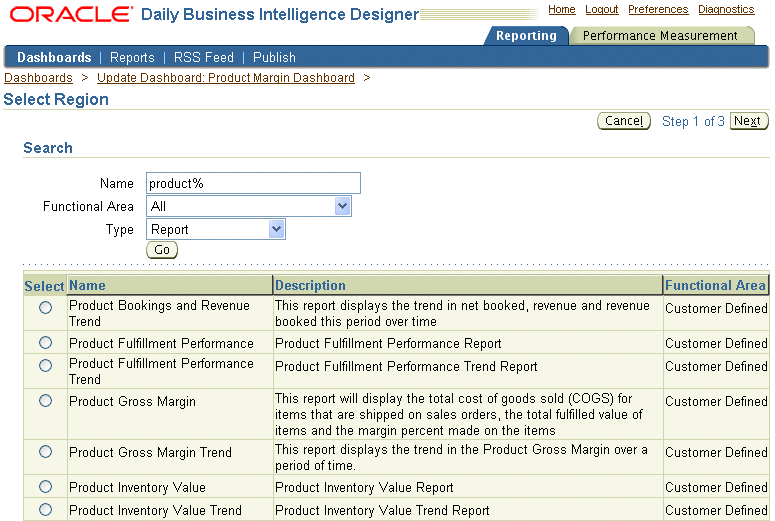

レポートからリージョンを選択すると、任意のカスタム・レポートまたは事前シード済レポートから任意のリージョンをダッシュボードに取り込むことができます。既存のレポートからパラメータ、表、グラフ、シミュレーション・ビューまたはリンク・リージョンを選択できます。レポートに複数のグラフが含まれている場合は、そのレポートの任意のグラフを選択できます。レポートからダッシュボードにリージョンを追加した後、レポートを削除するには、最初にダッシュボードからリージョンを削除する必要があります。
既存のレポートからリージョンを選択する手順は、次のとおりです。
標準のリージョン検索ページでレポートを問い合せます。
ダッシュボードに取り込むコンテンツを含んだレポートを選択します。
「次」をクリックして、選択したレポートと使用可能なすべてのリージョンをプレビューします。
注意: この手順ではパラメータがアクティブになっているため、必要な場合は「表示別」の定義を変更できます。たとえば、レポートにビジネス単位別のグラフ・ビューがあっても、マネージャ別のグラフ・ビューが必要な場合は、このプロセス中に「表示別」設定を変更できます。
選択したリージョンの主要属性を必要に応じて変更し、レポート・リージョンを登録します。
リージョンの属性は、レポートの設定に基づいて自動的にデフォルト設定されます。リージョンがすでに別のダッシュボードに追加されている場合は「既存のリージョン属性の再使用」オプションが選択され、それ以外の場合は「新規登録」オプションが選択されます。「新規登録」オプションを選択すると、ダッシュボードに追加済のリージョンを再登録できます。
表リージョンを選択した場合は、列を非表示にしたり、最初にレポートで定義したソート・プロパティを変更できます。
パラメータ・リージョンを選択した場合は、リージョンの「表示別」パラメータを使用可能または使用不可にすることができます。
「終了」をクリックしてリージョンを保存し、ダッシュボードに追加します。
リージョンを追加した後、そのリージョンの主要属性を編集したり、引き続き他のレポートからリージョンを選択できます。
「終了」をクリックして、ダッシュボード・プロトタイプを完了します。

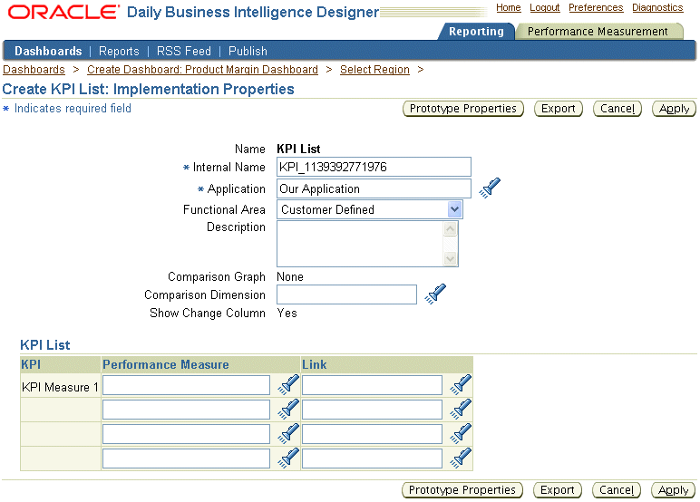

KPIリージョンはKPIのリストです。事前シード済ダッシュボードの場合、KPIリージョンには、ダッシュボードの他のリージョンで使用可能なコンテンツを要約したKPIのリストが表示されます。たとえば、「損益」ダッシュボードの「収益」KPIには、ダッシュボードの「収益」表リージョンおよびグラフ・リージョンで使用可能なデータが要約されます。また、KPI値はダッシュボード・パラメータに基づいて変化します。たとえば、「損益」ダッシュボードでは、「マネージャ」パラメータを変更すると、選択したパラメータ値に基づいて「収益」KPIの値が変化します。
カスタムKPIリージョンを作成する場合は、事前シード済のKPIリージョンと同様に動作するリージョンを作成することをお薦めします。したがって、カスタムKPIリージョンの要件は次のようになります。
プライマリ・ディメンションに対応すること。KPIは、ダッシュボードに対して定義されている複数のパラメータに対応できます。
ダッシュボードのコンテンツの要約を提供するか、コンテンツに関連していること。
カスタムKPIリージョンの定義には、次の2つの基本手順があります。
プロトタイプ・プロパティの定義: KPIと各KPIのプロトタイプ・データ・プロパティのリストを定義します。プロトタイプ・プロパティを使用して、プロトタイプ・モードにおけるKPIリージョンの動作を指定します。プロトタイプ・プロパティを使用すると、KPIリージョンとダッシュボードをプレビューして初期テストを実行できます。
実装プロパティの定義: KPIリージョン内のKPIの実績リストを定義します。実装プロパティを使用して、本番モードにおけるKPIリージョンの動作を指定します。比較グラフに使用するディメンション・オブジェクト、KPIリージョンに含める既存のKPI、KPIリージョン内の各KPI用のドリルダウン・レポートを指定できます。
「KPIリストの作成」ページでは、KPIリージョンの設計のみでなく次のこともできます。
KPIリージョンのプレビューによるテスト: KPIリージョンをプロトタイプ・モードでプレビューします。これにより、本番モードに移行した後のおおよその外観を把握できます。
他のインスタンスへのKPIリージョンのエクスポート: Daily Business Intelligenceを複数インスタンスで使用している場合は、カスタムKPIリージョンをインスタンス間でエクスポートできます。「ダッシュボードとレポートのエクスポートとインポート」を参照してください。
新規KPIリージョンを作成する手順は、次のとおりです。
「Daily Business Intelligence」職責で、「レポート」->「ダッシュボード・デザイナ」の順にナビゲートします。
「作成」をクリックします。
KPIリージョンで「選択」をクリックします。
「リージョンの選択」ページで「作成」をクリックします。

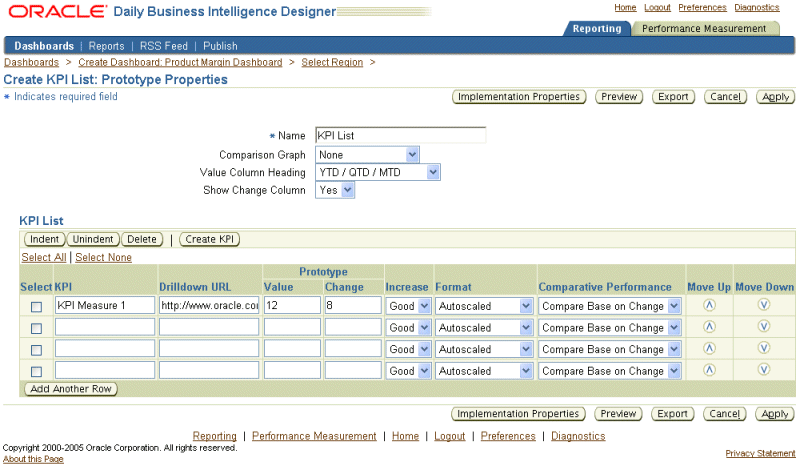

KPIリージョンのプロトタイプ・プロパティを定義します。これらの値は、ダッシュボードがプロトタイプ・モードの間にKPIリージョンに表示され、プロトタイプ・ダッシュボードの予備テストを実行できます。
KPIリージョンの名称を入力します。
比較グラフのタイプを選択します。「なし」、「直接のみ」または「直接およびピア」を選択できます。
使用する値列ヘッダーを選択します。「YTD/QTD/MTD」または「年、四半期/月」を選択できます。
「増減」列を表示するかどうかを選択します。
KPIリージョンに表示するKPIのリストを定義します。KPIリージョンには必要な数のKPIを追加できます。プロトタイプKPIごとに次の属性を定義します。
KPI: KPIの名称を入力します。
ドリルダウンURL: KPIのドリルダウンURLを指定します。任意のURLを指定できますが、実際のKPIの動作をシミュレートするためにレポート・プロトタイプへのリンクを提供することをお薦めします。
プロトタイプ値: メジャーのプロトタイプ値を入力します。
プロトタイプ増減: メジャーのプロトタイプ増減値を入力します。
増加: 増加をKPIに関して「良」とみなすか「不良」とみなすかを指定します。たとえば、収益の増加は良ですが、顧客通話の増加は不良とみなされます。
書式: プロトタイプ値に使用する書式を選択します。「自動スケール」、「十億」、「小数」、「小数パーセント」、「整数」、「整数パーセント」、「百万」または「千」を選択できます。
相対実績: KPIの実績比較に使用する方法を選択します。「増減に基づく比較」、「値に基づく比較」または「比較の非表示」を選択できます。
必要に応じて「上へ移動」および「下へ移動」アイコンを使用してKPIの順序を並べ替えます。
「インデント」および「インデント解除」ボタンを使用して、KPIリージョンにKPI階層を作成します。
「KPIの作成」ボタンを使用して新規KPIを作成します。新規KPIを作成するには、ダッシュボード・プロトタイプにパラメータ・リージョンを割り当てておく必要があります。「KPIの作成」を参照してください。
「実装プロパティ」をクリックします。
KPIリージョンの実装プロパティを定義します。次のプロパティは、ダッシュボードを公開して本番モードに移行した後にのみ参照可能になります。
比較ディメンション: 比較グラフの基礎として使用するディメンション・オブジェクトを選択します。比較グラフをトレンド・グラフにする場合は「時間」を選択します。
パフォーマンス測定: プロトタイプKPIを既存のKPIにマップします。既存のKPIを選択すると、そのKPIのデフォルトのドリルダウン・レポートに基づいてリンク・フィールドが自動的に移入されます。
Oracle Balanced Scorecardを実装済の場合は、既存のBalanced Scorecardメジャーを選択することもできます。Balanced Scorecardメジャーを選択すると、そのメジャーがKPIリージョンに表示されます。Balanced Scorecardメジャーの詳細は、『Oracle Balanced Scorecard管理者ガイド』を参照してください。
リンク: KPI用に別のリンクを指定する場合は、代替レポートを選択します。

レポート、ダッシュボード、スコアカードまたはOracle Applications機能へのリンクを追加するには、次の手順を実行します。
「メニュー項目の追加」をクリックします。
コンテンツが割り当てられている職責を選択します。
コンテンツを問い合せます。
リンクとして追加するコンテンツの「選択」チェック・ボックスを選択します。
リンクを追加する前に、リンク先のレポート、ダッシュボードまたはスコアカードを公開して本番モードにしておく必要があります。

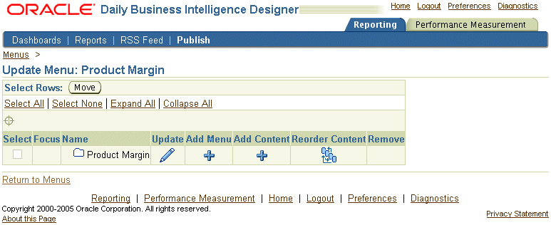

メニューに内容を追加するには、次の手順を実行します。
「Daily Business Intelligenceデザイナ」職責で、「レポート」->「公開」の順にナビゲートします。
既存メニューを問い合せるか、または「作成」をクリックして新しいメニューを作成します。事前シードされたメニューについては「更新」アイコンがグレー表示されて選択できません。事前シードされたメニューはカスタマイズできませんが、いったん複製して複製したメニューを必要にあわせてカスタマイズできます。
新しいメニューを作成する手順は、次のとおりです。
「メニュー」ウィンドウで「作成」をクリックします。
メニューの名称、内部名および摘要を定義します。
メニューにコンテンツを追加するには「更新」をクリックします。
「内容の追加」をクリックします。メニューに対して、ダッシュボード、レポート、その他のコンテンツ(Oracle Applicationsフォーム機能)を追加します。
内容を問い合せて選択します。
サブメニューを追加するには、「メニューの追加」をクリックします。すべての既存メニューから選択したり、新規メニューを作成できます。
メニューの名前、説明、コンテンツ、サブメニューを変更するには「更新」、をクリックします。
メニュー内のコンテンツを再構成します。「内容の順序変更」をクリックし、必要に応じてメニュー内のコンテンツを上下の矢印アイコンを使用して移動します。
