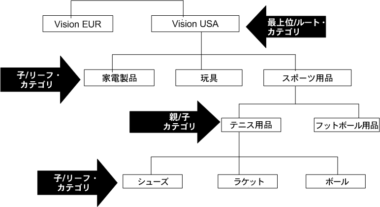

品目ディメンションの値の階層を説明するために、次の用語が使用されます。
親カテゴリ: 子カテゴリが割り当てられているカテゴリ。
子カテゴリ: 親カテゴリのあるカテゴリ。
最上位カテゴリ: 親カテゴリのないカテゴリ。最上位カテゴリは、階層内の最も上のカテゴリです。
リーフ・カテゴリ: 子カテゴリのないカテゴリ。
「製品レポート階層の例 」を参照してください。

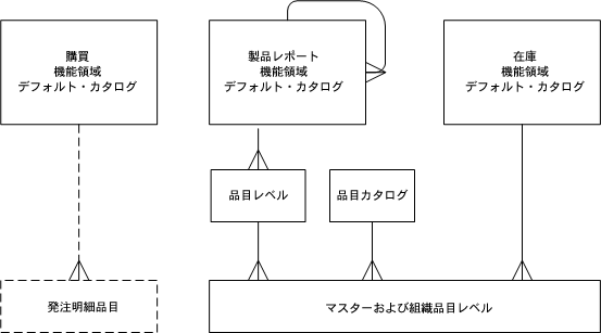

次の図は、品目ディメンションにおけるこれら3つの機能領域の構造を示しています。これらの機能領域について、以降の項で詳しく説明します。

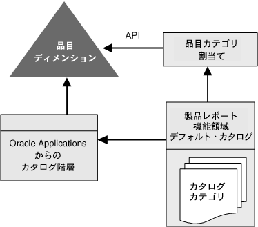

この機能領域のカテゴリ値のリストは、ENI_ITEM_VBH_CAT_Vビューで提供されます。レポートの問合せは、ENI_ITEM_V(マスター品目のみ格納)ビューとENI_ITEM_ORG_V(マスター品目と子品目を格納)ビューに基づきます。
次の図は、製品レポート機能領域に対する品目ディメンションの移入方法を示しています。
製品レポート機能領域への移入
品目および品目割当てのデータは、オープン・インタフェース・アーキテクチャを使用して品目ディメンションに伝播できます。

デフォルト・カタログは、品目レベルまたは組織品目レベルのいずれかで管理できます。カタログが品目レベルで管理される場合、その属性は全組織で共有され、割り当てられた値を中央で管理できます。属性が組織品目レベルで保守される場合は、品目が割り当てられている各組織で異なる値を設定できます。したがって、その属性を分散管理できます。
管理レベルは、次の機能領域に影響を与えます。
在庫機能領域: この機能領域のデフォルト・カタログは、マスター品目レベルまたは組織品目レベルのいずれかで管理されます。デフォルト・カタログは組織品目レベルで管理することをお薦めします。
製品レポート機能領域: この機能領域のデフォルト・カタログは、品目レベルで管理する必要があります。
注意: 製品レポート機能領域に対するデフォルト・カタログは、品目レベルで管理する必要があります。品目レベルで管理しない場合は、デフォルト・カタログを機能領域に割り当てることができません。

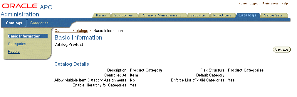

「品目マネージャ」職責を使用してOracle Applicationsにログインします。
「アドバンスト製品カタログ設定」->「設定ワークベンチ」->「カタログ」の順にナビゲートします。
使用可能なカタログのリストから製品カタログを選択します。「カタログ」ウィンドウが表示されます。
カタログの基本情報を変更するには、「基本情報」を選択し、「更新」を選択します。「カタログの編集」ウィンドウが表示されます。
製品カタログについて、次の詳細を変更できます。
名前
摘要
「適用」を選択して変更内容を保存します。

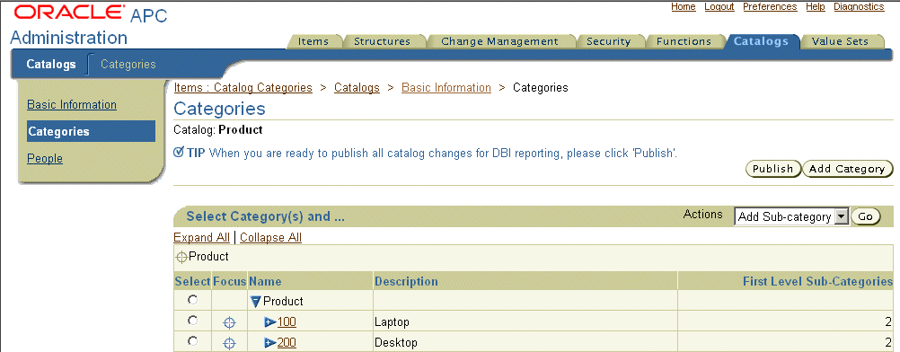

必要に応じて、カタログに対する階層を変更します。
サイド・バー・メニューから「カテゴリ」を選択します。
「カテゴリの追加」ボタンを選択して、カテゴリ(最上位カテゴリ)をカタログに追加します。
ドロップダウン・リストから「サブカテゴリの追加」を選択して、親および子の値を追加し、「進む」を選択します。
製品レポート機能領域に対するデフォルト・カタログと同じフレックス体系のサブカテゴリのみが表示されます。
階層へのサブカテゴリの追加時に、既存のノードに、そのサブカテゴリに割り当てられている品目がないことを確認してください。
サブカテゴリを最上位カテゴリにするには、サブカテゴリに対する「親カテゴリ」フィールドが空白であることを確認してください。
「カテゴリの編集」ウィンドウで、サブカテゴリを選択します。
「更新」を選択します。
親カテゴリ・フィールドのエントリを削除します。
必要な場合はカテゴリを削除します。
カテゴリを削除すると、そのサブカテゴリもすべて削除されます。品目割当てがあるカテゴリは削除できないことに注意してください。最初にすべての品目割当てをカテゴリとそのサブカテゴリから削除し、その後でカテゴリを削除してください。
「公開」を選択します。

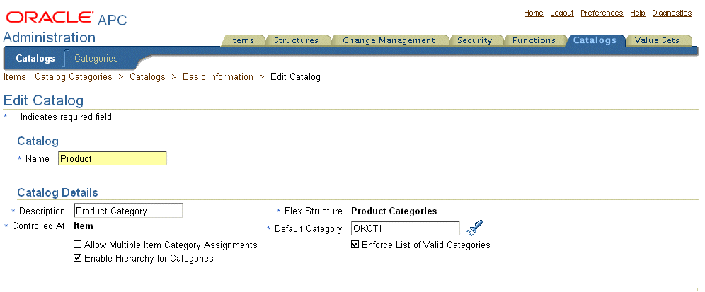

デフォルト・カタログのデフォルト・カテゴリを設定する手順は、次のとおりです。
使用可能なカタログのリストからデフォルト・カタログを選択します。「カタログ」ウィンドウが表示されます。次の例では、製品カタログがデフォルト・カタログです。
デフォルト・カタログについて、次の詳細を変更できます。
名前
摘要
デフォルト・カテゴリ
注意: 「カテゴリの階層の使用可能」チェック・ボックスを選択すると、フレックス体系は変更できません。
