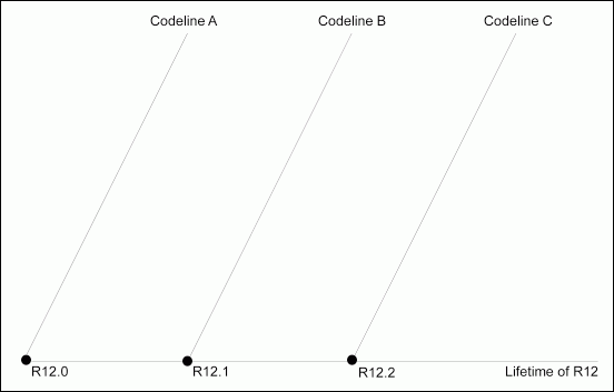

リリース12では、Oracle E-Business Suiteのパッチはコードラインとしてグループ化されています。コードラインは、製品機能の一意のセットで構成されるポイント・リリース(リリース12.0など)から開始し、そのポイント・リリースを保守するために作成されたすべてのパッチを含めるように進行します。初期のリリース12.0のポイント・リリースで、コードラインAが導入されました。追加のポイント・リリースでは新しいコードラインが導入され、それぞれ一意の文字で識別されます。たとえば、リリース12.1ではコードラインBが導入され、リリース12.2ではコードラインCが導入されます。
重要: リリース、コードラインおよびコードレベルに関するこの説明は(例として使用されている図を含む)、単にコードラインとコードレベルの概念を示すことを目的としています。Oracle製品の一部としてリリースを確約するものではありません。
コードライン
本文の説明内容に関するイメージ
コードラインおよびそれに関連付けられたコードレベルにより、パッチの前提条件、依存性および互換性を簡単に追跡できます。

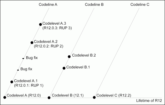

コードラインに関連付けられたパッチでは、そのポイント・リリースの製品機能セットが実装されているだけでなく、該当する機能セットに対する修正も提供されます。ポイント・リリースに対するこの製品機能の一意のセットはコードレベルと呼ばれ、一意の番号が割り当てられます。
次の図に、Oracle E-Business Suiteリリース12のコンテキストにおけるコードラインとコードレベルの関連を示します。
コードレベル
本文の説明内容に関するイメージ
さらに、コードレベルにより、個々の製品のパッチが識別されます。たとえば、Oracle General Ledger(GL)がシステムに関連付けられている場合、コードレベルR12.GL.A.1はコードレベルR12.GL.Aの最初の修正セット、R12.GL.A.2は2番目の修正セット、のように続きます。コードレベルは累積的であり、それぞれには、その製品や製品ファミリの初期の機能セットと、それまでに作成されたすべての修正が含まれます。
個別のバグ・フィックスがコードラインに従って作成されると、後続のコードラインにそのバグ・フィックスが含められます。たとえば、前の図では、コードラインAに伴う2つのバグ・フィックスがコードレベルA.2に含められます。
