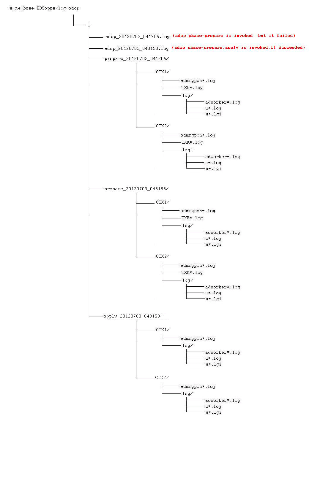

パッチ・ログ・ファイル
パッチ適用操作の後は、関連するログ・ファイルを確認することをお薦めします。adopログ・ファイルは、未編集のファイル・システム(fs_ne)の次の場所にあります。
s_ne_base/EBSapps/log/adop/<adop_session_id>/<phase>_<date>_<time>/<context_name>/log
たとえば、s_ne_baseが/u01/R122_EBS/fs_ne、セッションIDが15、<CONTEXT_NAME>がpatch01_testsysである場合、2013年6月9日からのadopログ・ファイルのパスは次のようになります。
/u01/R122_EBS/fs_ne/EBSapps/log/adop/15/apply_20130609_112226/patch01_testsys/log
パッチ・ログ・ファイルのディレクトリ構造
本文の説明内容に関するイメージ

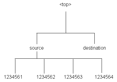

パッチの適用前にパッチをマージする場合、個々のパッチをすべて、マージ・ドライバ・ファイルと同じ場所にダウンロードしてUnzipする必要があります。たとえば、(AD Merge Patchを使用して)パッチ111、222および333をマージする場合、マージ・パッチ・ドライバ・ファイルの場所が$APPL_TOP_NE/EBSapps/patch/mergetest/mergetest.drvであれば、個々のパッチを$APPL_TOP_NE/EBSapps/patch/mergetest/111、$APPL_TOP_NE/EBSapps/patch/mergetest/222および$APPL_TOP_NE/EBSapps/patch/mergetest/333にダウンロードしてUnzipする必要があります。

ソース・ディレクトリと宛先ディレクトリ
マージ対象のパッチはソース・ディレクトリから抽出します。宛先ディレクトリは、マージ・パッチが作成されるディレクトリです。AD Merge Patchによって、ソース・ディレクトリ内の各パッチのパッチ・ドライバ・ファイルが読み取られてマージされ、宛先ディレクトリ内にパッチ・ドライバ・ファイルが作成されます。1つのファイルが複数のソース・パスに存在する場合、そのファイルの最上位改訂のみが宛先ディレクトリにコピーされます。
ソース・ディレクトリと宛先ディレクトリは、同じ親ディレクトリ内に作成する必要があります。たとえば、親ディレクトリの名前が<top>の場合、ソース・ディレクトリと宛先ディレクトリはどちらも<top>のサブディレクトリである必要があります。ソース・ディレクトリと宛先ディレクトリを互いの子ディレクトリまたは親ディレクトリにすることはできません。
ソース・ディレクトリと宛先ディレクトリのディレクトリ構造: 基本的な例
本文の説明内容に関するイメージ
ソース・ディレクトリは、マージするすべてのパッチを直下のディレクトリとして保持している必要があります。それよりも下位のディレクトリをパッチ・ディレクトリに指定することはできません。たとえば、4つのパッチをマージするディレクトリ構造は、次のようになります。
ソース・ディレクトリと宛先ディレクトリのディレクトリ構造: 4つのパッチのマージ
本文の説明内容に関するイメージ

ステップ2: AD Merge Patchの実行
親ディレクトリ(<top>)から、admrgpchコマンドを使用してAD Merge Patchを実行します。
