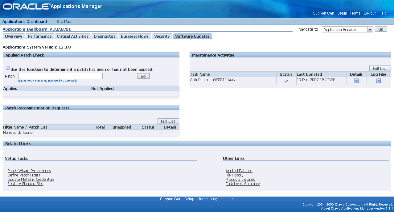

Applied Patchesレポート・ツールは、Oracle Applications ManagerのWebベースのユーティリティです。「Simple Search」ページはホームページとして機能します。
このページから単純検索を実行したり「Advanced Search」ページにアクセスできます。いずれかのページを使用して、適用済パッチを問い合せたり(デフォルト)、変更済ファイルの履歴を表示できます。いずれのタイプの問合せでも、結果は検索ページの下部に表示されます。
適用済パッチおよびファイル履歴の検索結果には、いずれも「Details」列が表示されます。この列のリンクをクリックすると、「Patch Details」ページにアクセスします。このページから「Timing Details」ページ、「Files Copied」ページ、「Bug Fixes」ページまたは「Action Summary」ページに移動できます。
注意: ウィザードの各ページに関する説明には、さらに詳細な項目が記載されています。OAMヘルプ機能を使用して、Applied Patchesユーティリティに関する情報を参照することもできます。
システムに適用されたパッチとその影響を受けるファイルに関する情報についてパッチ履歴データベースを問い合せるには、Oracle Applications Managerにログインして、「Site Map」から「Applied Patches」を選択します。
「Patch Wizardへのアクセス」の指示に従って、OAMにアクセスします。「Applications Dashboard」で「Site Map」タブをクリックします。
「Applied Patches」は、「Site Map」の「Maintenance」タブにある「Patching and Utilities」ヘッダーの下にあります。「Applied Patches」リンクをクリックして「Simple Search」ページに移動します。
「Simple Search」ページから、適用済パッチまたはファイル履歴の問合せを実行できます。または、「Advanced Search」ページに移動して詳細な検索を実行できます。
注意: 詳細は、この章で各ページの説明を参照してください。「Applied Patchesの分析」も参照してください。

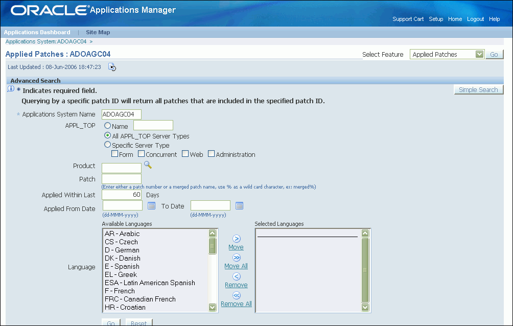

「Advanced Search」ボタンをクリックして「Applied Patches」の「Advanced Search」ページを表示し、検索基準情報を入力します。
「Applied Patches」ページ: 「Advanced Search」
「Advanced Search」ページには、問合せの結果を絞り込むための追加の検索基準があります。
Applications System Name(必須): Oracle E-Business Suiteシステムの名前にデフォルト設定されています。別のシステムから移行した適用済パッチ情報のレコードを検索するときは、そのシステムの名前を入力します。
APPL_TOP: 「Name」を選択し、パッチが適用されたAPPL_TOPの名前を入力します。
Product: このフィールドには、パッチを所有する製品の製品短縮名を入力します。gl、apおよびfaの製品短縮名は、それぞれSQLGL、SQLAPおよびOFAになります。これ以外のすべての製品は、製品の略称を大文字で表した名前が短縮名になります。たとえば、ADやINVのように入力します。このフィールドでは大文字小文字が区別されません。
Patch: このフィールドにはパッチ番号を入力します。
Applied Within Last <number> Days: パッチ適用の時間枠を制限します。
Applied From Date <begin date> To Date <end date>: 検索を指定の期間に絞り込みます。日付はカレンダ・アイコンをクリックして選択するか、フィールドに直接入力します。
Language: 問い合せるパッチの言語を選択します。「Available Languages」ボックスで1つまたは複数の言語を選択し、「Move」ボタンをクリックします。
検索後に、検索ページの下部に結果が表示されます。検索された情報が結果セクションに複数のページで表示される場合は、「Previous」と「Next」リンク、またはドロップダウン・リストを使用してページ間で移動します。検索されたパッチ情報は、1ページにつき25行の項目が表示されます。各行項目には適用済パッチが示されます。

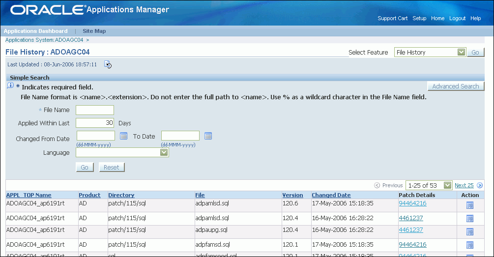

パッチによって更新されたファイルを検索するには、Applied Patchesの検索ページの「Select Feature」ドロップダウン・リストで「File History」オプションをクリックします。
このページで入力フィールドに必要な情報を入力して単純検索を実行できます。
「File History」ページ: 「Simple Search」
「Simple Search」セクションには、次の4つのフィールドがあります。
File name(必須): このフィールドにはファイルの名前を入力します。ディレクトリ・パスは含めないでください。このフィールドは大文字小文字が区別され、リテラル文字にワイルドカード記号%を組み合せて使用できます。
Applied Within Last <number> days: 検索に含める日数を入力します。デフォルトは60日です。
Changed From Date <begin date> To Date <end date>: 指定の期間内に更新されたファイルを検索します。日付はカレンダ・アイコンをクリックして選択するか、フィールドに直接入力します。このフィールドの使用例を次に示します。
開始日のみ入力した場合。この検索では、開始日から今日までのファイル履歴情報が戻されます。
終了日のみ入力した場合。この検索では、終了日までのファイル履歴情報が戻されます。
開始日と終了日を入力した場合。この検索では、開始日から終了日までの間のファイル履歴情報が戻されます。
Language: 問い合せるファイルの言語を選択します。このフィールドで選択できる言語は1つです。複数の言語を選択するには、「File History」の「Advanced Search」ページに移動します。
問合せを発行するには「Go」ボタンをクリックします。「Reset」ボタンをクリックすると、入力した検索基準が消去されます。
注意: 「File Name」フィールドに値を入力しなかった場合は、このフィールドに戻って入力するよう求めるメッセージが表示されます。
「Advanced Search」ボタンをクリックします。次に、「Advanced Search」ページで検索基準情報を入力します。
「File History」ページ: 「Advanced Search」
Applications System Name(必須): Oracle E-Business Suiteの名前にデフォルト設定されています。別のシステムから移行したファイル履歴情報のレコードを検索するときは、そのシステムの名前を入力します。
APPL_TOP name: ファイルが含まれているAPPL_TOPの名前です。
Latest Version Only: オプションは「Yes」または「No」です。「Yes」を選択すると、最新バージョンのファイルに関する情報のみが戻されます。「No」を選択すると、選択したファイルの全バージョンの情報が戻されます。
Applied Within Last <number> Days: 日数を入力します。
Changed From Date <begin date> To Date <end date>: 指定の期間内のファイル履歴情報を検索します。日付はカレンダ・アイコンをクリックして選択するか、フィールドに直接入力します。
検索後に、検索ページの下部に結果が表示されます。各行項目には、パッチに含まれたために変更されたファイルが示されます。表示されるファイルの詳細は次のとおりです。
APPL_TOP Name: 該当するファイルが含まれたAPPL_TOPの名前です。
Product: 該当するファイルを所有する製品の名前です。
Directory: ファイルがある場所へのディレクトリ・パスです。
File: ファイルの名前です。
Version: ファイルのバージョン番号です。
Changed Date: パッチによってこのバージョンのファイルが更新された日付です。
Patch Details: パッチ番号をクリックすると、ファイルが含まれるパッチの「Patch Details」レポートが表示されます。
Action: アイコンをクリックすると、ファイルの更新処理に関する「Action Summary」レポートが表示されます。
ファイルがパッチ適用されていない場合は、「APPL_TOP Name」列に「The above criteria resulted in no rows」いうメッセージが表示されます。取得されたファイルの数が200を超えた場合、レポートには最初の200個のファイルのみがリストされます。レポート内のファイル数を減らすにはフィルタを使用します。

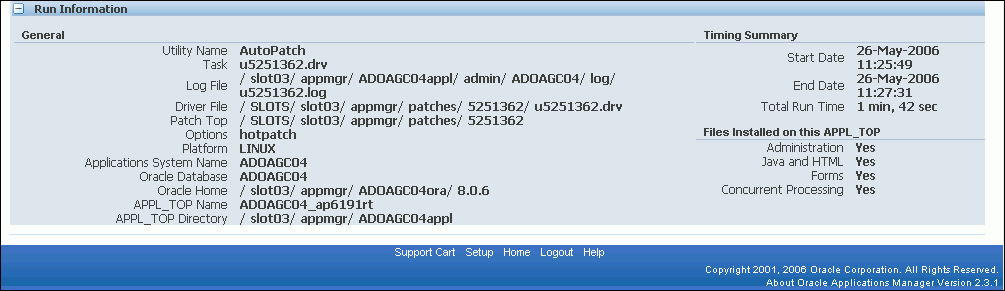

「Applied Patches」ページから結果セクションで選択した行の「Details」アイコンをクリックするか、または「File History」ページから「Patch Details」列のパッチ番号リンクをクリックして、「Patch Details」レポートを開きます。このレポートには、特定のパッチに関する詳細が表示されます。「Patch Details」レポートの上部には、パッチ要約情報が引き継がれて表示されます。
「Patch Details」レポート
このレポートには次の情報が表示されます。
Select: このオプション・ボタンを使用して、「Timing Details」レポート、「Files Copied」レポート、「Bug Fixes」レポートまたは「Action Summary」レポートに表示する、ドライバ・ファイルの詳細を決定します。
Driver File: ドライバ・ファイルの名前です。
Start Date: ドライバ・ファイルの適用が開始された日時です。
End Date: ドライバ・ファイルの適用が完了した日時です。
AutoPatch Options: ドライバ・ファイルの実行に使用されるコマンドライン・オプションが表示されます。
Platform: ドライバ・ファイルのプラットフォームです。
Patch Top: ドライバが実行された場所です。
Codelevel Introduced: パッチの「Codelevel Introduced」レポートにリンクします。

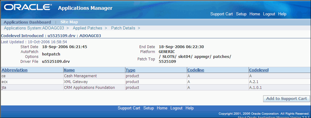

「Patch Details」ページから、「Codelevel Introduced」アイコンをクリックして「Codelevel Introduced」レポートにアクセスします。
このレポートには、導入されたコードレベルに関する次の情報が表示されます。
Abbreviations: 製品、製品ファミリまたはこのパッチが適用される機能の略称。
Type: このパッチが製品、製品ファミリまたは機能のいずれかに適用されることを示します。
Codeline: パッチ内の現在の製品、製品ファミリまたは機能のコードラインを示します。(たとえば、リリース12.0はコードラインA、リリース12.1はコードラインBなど。)
Codelevel: パッチ内の現在の製品、製品ファミリまたは機能のコードレベルを示します。(たとえば、RUP1はコードレベルA.1、RUP 2はA.2など。)

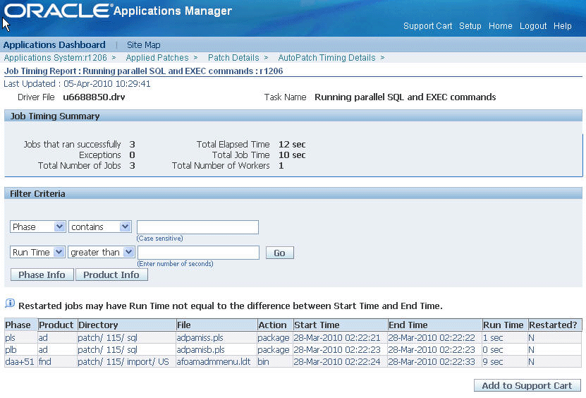

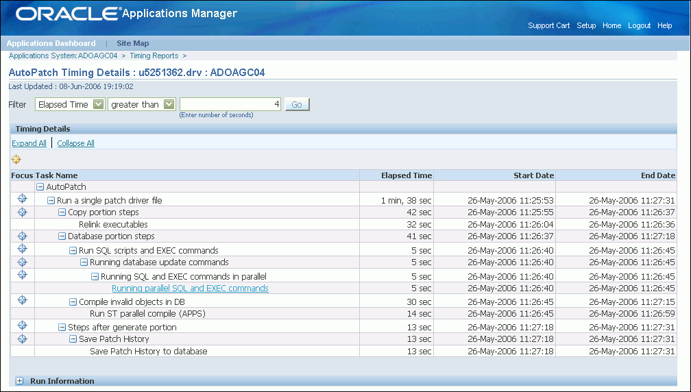

「AutoPatch Timing Details(AutoPatchタイミング詳細)」には、OAMの「Site Map」の「Maintenance」」タブにある「Timing Reports」リンクからもアクセスできます。
タイミング詳細の詳細は、「Timing Reports」を参照してください。

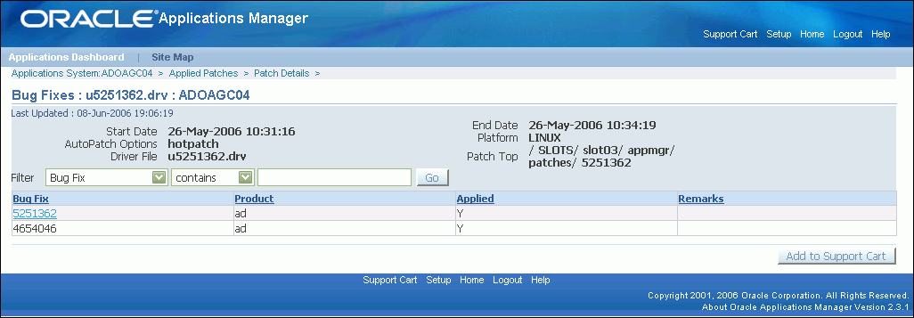

「Bug Fixes」レポートには、選択したドライバ・ファイルに含まれているすべてのバグ・フィックスがリストされます。「Patch Details」レポートのドライバ・ファイルを選択し、「Bug Fixes」ボタンをクリックします。
「Bug Fixes」レポート
このレポートには、バグ・フィックスに関する次の情報が表示されます。
Bug Fix: 選択したドライバ・ファイルの結果として修正されたバグの番号です。この列の一部の項目はリンクになっています。リンクされた項目をクリックすると、「Action Summary」レポートにアクセスします。
Product: バグが修正された製品の短縮名です。
Applied: バグ・フィックスが適用されたかどうかを示します。
Remarks: バグ・フィックスが適用されなかった場合は、その理由がここに示されます。
各列は、レポート最上部の列タイトルをクリックするとソートできます。バグ・フィックスがパッチに存在しない場合、行は表示されません。バグ・フィックスの数が200を超える場合、レポートには最初の200のみがリストされます。レポート内の項目数を減らすにはフィルタを使用します。

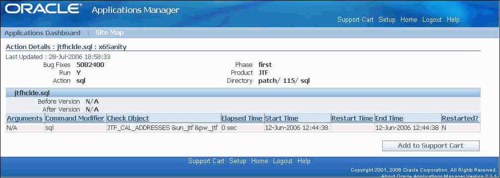

このレポートにアクセスするには、「Action Summary」レポートで選択した行の「Details」アイコンをクリックします。このレポートの上部には、処理要約情報が引き継がれて表示されます。
「処理詳細」レポート
このレポートには、処理詳細に関する次の情報が表示されます。
Arguments: SQLおよびEXECコマンド固有の引数です。
Command Modifier: ドライバのデータベース・セクション内のSQLまたはEXECコマンドのモディファイアです。
Check Object: チェックするデータベース・オブジェクトの名前、およびAutoPatchがチェック・オブジェクトを検索するスキーマの名前およびパスワードです。
Elapsed Time: 処理の完了に要した時間です。
Start Time: 処理が開始された日時です。
Restart Time: 処理が再起動した日時です。
End Time: 処理が完了した日時です。
Restarted?: 処理が再起動されたかどうかを示します。
レポート内の「N/A」は、処理詳細が指定されていないことを示します。たとえば、「Arguments」フィールドでは、「N/A」は追加の引数が指定されていないことを示します。

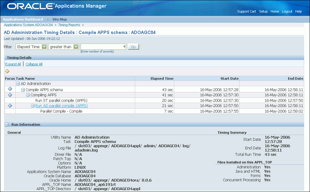

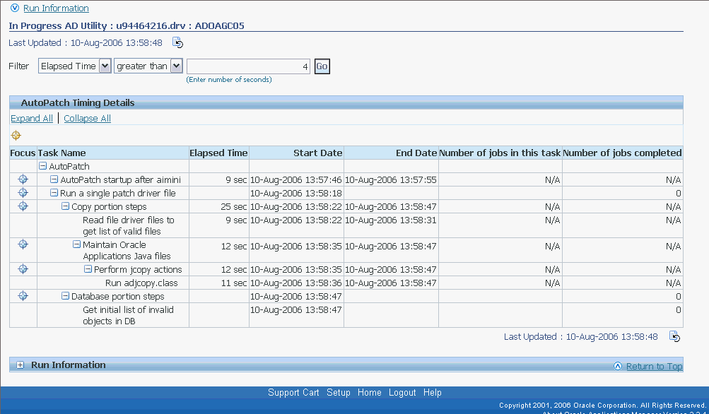

Timing Reportsユーティリティでは、適用済パッチのジョブ履歴を確認できます。パラレル・ワーカーを実行するadopとAD Administrationメンテナンス・セッションに関する統計およびジョブ・タイミング情報を取得します。adopとAD Administrationのどちらも、処理セッションに関する情報をデータベース表に格納します。この情報には、セッション中またはセッション完了後にOAMインタフェースを介してアクセスできます。
注意: コマンドラインからadtimrpt.sqlを実行して、現行セッション中または完了セッションのジョブ・タイミング情報にアクセスすることもできます。このスクリプトによって、adt<session_id>.lstレポートが作成されます。詳細は、このマニュアルのメンテナンスに関する項の「AD Job Timing Report」を参照してください。
パラレル・セッション中に、ADユーティリティは処理ジョブをワーカーに割り当てます。データベースに影響を与えるジョブの場合、ジョブ処理はフェーズにグループ化されてジョブ間の依存性が低下します。これによってワーカーは、他のワーカーが依存ジョブを完了するのを待たずに、割り当てられたタスクを完了できます。このマニュアルのメンテナンスに関する項の「パラレル処理の使用」を参照してください。
Timing Reports・ユーティリティによって、処理タスクがリスト表示され、フェーズ、ジョブおよびセッションの経過時間の詳細が表示されます。次の情報が表示されます。
最初の試行で正常に実行されたジョブ
異常終了したジョブ(再起動された後に正常に実行)
異常終了したジョブ(スキップ)
時間のかかるジョブ
各パラレル・フェーズに関する要約情報
ジョブの実行に要した時間
各セッション全体の経過時間

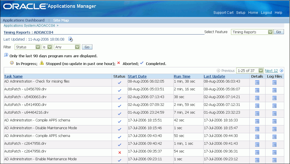

Timing Reportsのインタフェースは、メイン・ページ、「Timing Details」ページおよび「View Log Files」ページで構成され、特定のメンテナンス・セッション情報に関するレポートにリンクできます。
Timing Reportsのメイン・ページでは、進行中、停止、強制終了および完了したすべてのメンテナンス・セッションをリストできます。「Details」アイコンをクリックすると「Timing Details」ページにアクセスでき、「Log Files」アイコンをクリックすると「View Log Files」ページにアクセスできます。

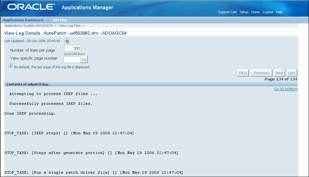

このページには、対応するメンテナンス・セッションに対して生成されたログ・ファイルのリストが表示されます。

Timing Reportsのメイン・ページには、各メンテナンス・セッションに関する情報が表示されます。
「Timing Reports」メイン・ページ
Task Name: メンテナンス・セッションの名前と簡単な説明です。
Status: Timing Reportsのステータスです。時計アイコンはセッションが進行中であること、感嘆符アイコンはセッションが停止したこと、Xアイコンはセッションが強制終了したこと(つまり、ADユーティリティはgfオプションを使用して再起動したこと)、およびチェック・マークはセッションが完了したことを示します。
Start Date: メンテナンス・セッションが開始された日時です。
Run Time: メンテナンス・セッションの完了に要した時間です。
Last Update: タイミング情報が最後に更新された時間です。
Details: メンテナンス・セッションの「Timing Details」ページにアクセスします。
「Timing Reports」リストで選択した行(adopタスク名付き)の「Details」アイコンをクリックして、adop Timing Detailsレポートを開きます。このレポートには、adopの特定のセッションに関する詳細が表示されます
adop Timing Detailsレポートには、メンテナンス・セッションで実行されたすべてのタスクがリストされます。「Timing Details」セクションには、各タスクに関する次の情報が表示されます。
Focus: タスク名の横にある円形アイコンを選択すると、そのタスク内のサブタスクが表示されます。
Task Name: タスクの名前です。プラス記号アイコンをクリックすると、そのタスク内のサブタスクが拡張または縮小されます。下線付きのタスク名は、そのタスクの「Job Timing」レポートへのリンクです。
Elapsed Time: タスクの完了に要した時間です。停止または進行中のタスクの場合、このフィールドは表示されません。
Start Date: タスクが開始された日時です。
End Date: タスクが完了した日時です。停止または進行中のタスクの場合、このフィールドは表示されません。
タスクの経過時間に基づいてタスクのリストを調整するには、フィルタを使用します。デフォルトでは、経過時間が4秒を超えるすべてのタスクがリストされます。「Expand All」リンクをクリックするとすべてのサブタスクが表示され、「Collapse All」をクリックすると最上位タスクのみ表示されます。
停止または進行中のタスクのadop Timing Detailsレポートにアクセスすると、ページにはデフォルトで、最新の実行済サブタスクが表示されます。進行中のタスクの場合は、「Refresh」アイコンを使用すると最新の実行中タスクを取得できます。「Refresh」アイコンは、青の回転矢印が付いたページ型のアイコンです。
プラス記号アイコンをクリックすると、adopタスクの追加情報がページ下部の「Run Information」セクションに表示されます。「Run Information」には、「General」、「Timing Summary」、「Files Installed on this APPL_TOP」の各サブセクションがあります。
adop Timing Detailsレポート: 「Run Information」
このサブセクションには次の情報が表示されます。
Utility Name: タスクの実行に使用されたユーティリティの名前です。
Task: 実行されたタスクです。
Log File: ログ・ファイルの名前と場所です。
Driver File: パッチ・ドライバ・ファイルの名前と場所です。
Patch Top: パッチ・ドライバ・ファイルの場所です。
Options: adopの実行時に使用されたコマンド・オプションです。
Platform: システムのプラットフォームです。
Applications System Name: タスクが実行されたApplicationsシステムの名前です。
Oracle Database: データベースの名前です。
Oracle Home: 実行ファイルのリンクに使用されたOracleホームへのディレクトリ・パスです。
APPL_TOP Name: APPL_TOPの名前です。
APPL_TOP Directory: APPL_TOPディレクトリ・パスです。

「Timing Reports」リストで選択した行(AD Administrationタスク名付き)の「Details」アイコンをクリックして、「AD Administration Timing Details」レポートを開きます。このレポートには、AD Administrationの特定のセッションに関する詳細が表示されます。
「Timing Details」および「Run Information」セクションには、各タスクについて、adop Timing Detailsレポートと同様の情報が表示されます。「adop Timing Details」を参照してください。
「In-Progress Timing Details」ページを使用して、実行中のジョブをモニターできます。進行中のステップを表示するには、「Refresh」アイコンをクリックします。
「In-Progress AD Utility」セクションで、経過時間別に結果をフィルタできます。
「adop Timing Details」セクションには、各タスクに関する次の情報が表示されます。
End Date: タスクが完了した日時です。停止または進行中のタスクの場合、このフィールドは適用されません。
Number of jobs in this task: タスクの各レベルに含まれるジョブの合計数です。
Number of jobs completed: タスクのこのレベル内で完了したジョブの数です。
「adop Timing Details」レポートおよび「AD Administration Timing Details」レポートにある下線付きのタスク名は、その特定のタスクの「Job Timing」レポートへのリンクです。このレポートには選択したタスク内の各ジョブのタイミング情報が表示され、このレポートには選択したタスク内の各ジョブのタイミング情報が表示され、各タスクにドリルダウンして例外レポートを表示できます。

タイミング詳細レポートのタスク名をクリックして、「Job Timing」レポートを開きます。「Job Timing」レポートの上部に「Job Timing Summary」情報が表示され、下部に詳細が表示されます。
要約情報には次の情報が表示されます。
Jobs that ran successfully: 正常終了したジョブの数です。
Exceptions: 正常に終了しなかったジョブの数です。例外が存在する場合、このフィールドは「Exception」レポートへのハイパーリンクになります。
Total Number of Jobs: タスク内のジョブの数です。
Total Elapsed Time: タスクの完了に要した時間です。
Total Job Time: タスク内のジョブの完了に要した時間です。
Total Number of Workers: タスクを実行するために使用されたワーカーの数です。
「Job Timing Details」セクションには、各ジョブに関する次の情報が表示されます。
Phase: データベース処理フェーズです。
Product: 更新対象の製品の略称です。
Directory: ジョブによって実行されるファイルのディレクトリ・パスです。
File: ジョブを実行するために使用されるファイルです。
Action: ジョブの処理です。
Start Time: ジョブが開始された日時です。
End Time: ジョブが完了した日時です。
Run Time: ジョブの合計時間です。
Restarted?: ジョブが再起動されたかどうかを示します。
「Details」セクションの上部にあるフィルタを使用すると、ジョブのプロパティおよび実行時間に基づいて、リストに表示するジョブを調整できます。フィルタ基準として使用できるジョブのプロパティは「Phase」、「Product」、「Directory」、「File」、「Action」または「Restarted?」です。「Go」をクリックするとフィルタが有効になります。

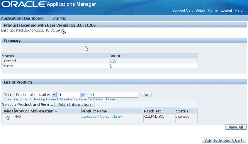

「Product Info」ボタンをクリックすると、すべての製品のタイミング情報が表示されます。データベース・タスクの集約されたタイミング情報が製品ごとに「Total Job Time」列に表示されます。
製品全体の要約
「Product」列のエントリのリンクをクリックすると、特定の製品の全ステータス詳細が表示されます。次に、FNDの例を示します。
特定の製品の詳細

各ログ・ファイルの詳細は、「View Log Details」ページに表示されます。このページにアクセスするには、いずれかのログ・ファイルの横にあるラジオ・ボタンを選択し、「View」ボタンをクリックします。ページには最大500行が表示されます。デフォルトでは自動的にログ・ファイルの最終ページに設定されます。
「View Log Details」ページには、次の情報が表示されます。
Number of lines per page: 表示する1ページ当たりの行数を指定する場合に使用します。表示できる1ページ当たりの最大行数は500です。
View specific page number: 特定のページを表示する場合に使用します。フィールドにページ番号を入力し、「Go」ボタンをクリックします。
次のボタンを使用して、ログ・ファイルの特定の部分にナビゲートできます。
First: 最初のページに移動します。
Previous: 前のページに移動します。
Next: 次のページに移動します。
Last: 最終ページに移動します。
このセクションには、ログ・ファイルの内容が表示されます。ログ・ファイルの最終ページにナビゲートするには、「Go to bottom」リンクをクリックします。ファイルの最終ページから最初のページに戻るには、「Return to top」リンクをクリックします。
Software Updatesは、システムのパッチ適用に関連するアクティビティをすべて表示できるポータルです。Software Updatesのメイン・ページから、次のような情報にアクセスできます。
適用されたパッチ、または適用されていないパッチ
Patch Wizardページからの最新の3つのパッチ推奨事項要求
「Timing Reports」ページからの最新の8つのジョブ
パッチ適用関連ページへのリンク
「Software Updates」ページは、Oracle Applications ManagerのWebベースのユーティリティです。このページから、パッチ適用に関連するすべての情報の概要を入手できます。
システムのパッチ適用に関連するアクティビティを表示するには、Oracle Applications Managerにログインし、「Software Updates」タブをクリックします。
OAMにアクセスするには、「Patch Wizardへのアクセス」の手順に従ってください。
「Applications Dashboard」で「Software Updates」タブをクリックします。
この項では、「Software Updates」ページについて説明します。
ページ上部には、Oracle E-Business Suiteシステムのバージョンが示されます。
パッチまたは一連のパッチがシステムに適用されているかどうかを確認するには、「Applied Patch Check」フィールドを使用します。パッチIDまたはカンマ区切りの一連のパッチIDを入力して、そのパッチがシステムに適用されているかどうかを確認します。フィールドの下の表には、「Applied」と「Not Applied」の2つの列があります。適用されているかどうかに応じて、問い合せたパッチIDが対応する列に表示されます。
このセクションには、Patch Wizardメイン・ページからの最新の3つのパッチ推奨事項要求がリストされます。このセクションから、「Filter Name」/「Patch List」、「Total」(「Applied」と「Unapplied」)、「Unapplied」、「Status」および「Details」の各情報を表示できます。
Patch Wizardのメイン・ページに直接移動するには、「Patch Recommendation Results」セクションの「Full List」ボタンをクリックします。関連付けられたパッチの「Recommended Patches Results」に直接移動するには、「Details」アイコンをクリックします。「Patch Wizard」を参照してください。
このセクションには、「Timing Reports」ページからの最新の8つのジョブがリストされます。このセクションから、「Task Name」、「Status」、「Phase」、「Details」および「Log Files」の各情報を表示できます。
Timing Reportsのメイン・ページに直接移動するには、「Maintenance Activities」セクションの「Full List」ボタンをクリックします。関連付けられたタスクのタイミング詳細レポートに直接移動するには「Details」アイコンをクリックし、関連付けられたタスクの「View Log Files」ページに直接移動するには「Log Files」アイコンをクリックします。「Timing Reports」を参照してください。
この項では、システムのパッチ適用アクティビティに関連するリンクをリストします。
