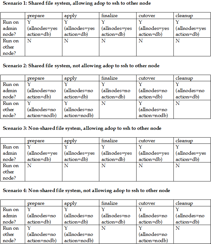

複数ノード・アプリケーション層の通常の構成を使用する場合にadopリモート起動を利用するには、すべてのアプリケーション層ノードでSecure Shell(ssh)を設定する必要があります。これにより、adopをすべてのノードで自動的に実行できるようになります。
注意: Rapid InstallおよびRapid Cloneによって、sshキー・インフラストラクチャが設定されます。

すべてのノード上の関連するオペレーティング・システム・アカウントに対してこのことが実行され、sshが主ノードから各副ノードにパスワードを入力しないでログインできるようになると、複数のアプリケーション層ノードでadopを実行する準備が完了します。この実行は、少なくともマスター(admin)ノードで行う必要があります。そこから、同じOracle E-Business Suiteインスタンスの一部である他のすべてのアプリケーション層ノードへの接続が試行され、それらのノードで必要なステップがリモートで実行されます。それらのノードに接続できない場合、または管理者が(allnodes=noオプションを使用して)禁止している場合、管理者はノードに手動で接続して、adopをオプションallnodes=noおよびaction=nodbで実行する必要があります。
重要: sshを設定しない場合は、関連するadop操作を各アプリケーション層ノードで個別に実行する必要があります。
重要: 1つ以上のノードで関連するオペレーティング・システム・アカウントのパスワードを変更した場合は、$AD_TOP>/patch/115/bin/txkRunSSHSetup.plスクリプトまたは必要に応じて独自のシステム固有のソリューションを使用して、ssh資格証明を再生成する必要があります。txkRunSSHSetup.plスクリプトには、enablesshなどの関連する使用方法オプションを表示する-helpオプションがあります。

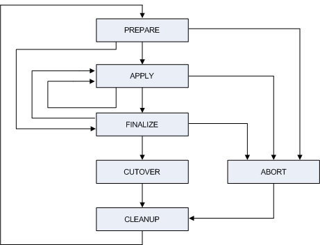

オンライン・パッチ適用サイクルは、次のような数多くの高レベルのフェーズで構成されます。
prepare
apply
finalize(自動的にコールされる)
cutover
cleanup(自動的にコールされる)

特別なフェーズ
特殊な用途の2つの追加フェーズがあります。どちらも他のフェーズとともに実行することはできません。これらのフェーズの詳細は、後の項で説明します。
abortフェーズは、パッチ適用サイクルを完了前に中止して、行われた変更をロールバックするために使用されます。
fs_cloneフェーズは、ファイル・システムを複製するために使用されるスタンドアロン・コマンドです。
注意: スタンドアロン複製(adcfgclone.plを使用)は、実行ファイル・システムとパッチ・ファイル・システムを同期化するために使用できません。これは、開発システムからテスト・システムへの複製など、従来の複製シナリオにのみ使用できます。逆に、fs_cloneはadop専用です。

adopツールでは、パッチ適用サイクルを対話型または非対話型で実行できます。どちらの場合でも、単一のコマンドから適用可能なすべてのフェーズを実行するか、一度に1つのフェーズを実行できます。また、パッチ適用レポートを生成するために使用できます。
adopツールは、通常は次のように実行されます。
adop phase=<phase_name>
phaseパラメータは、次のフェーズ名を受け入れます。
prepare: パッチ適用のために環境を準備します。
apply: パッチを環境に適用します。
finalize: パッチ適用の最終ステップを実行します。prepareとcutoverの間の任意の時点で実行できます。パッチの影響を受ける可能性があるカスタマイズまたは他のオブジェクトの検証を容易にします。
cutover: 前のパッチ・エディションを新しい実行エディションにし、前の実行エディションを新しいパッチ・エディションにするために必要な処理を実行します。cutoverでは、ユーザー用の環境も準備されます。(短い)停止時間を必要とする唯一のフェーズです。
cleanup: 余分になった列や他のオブジェクトを削除します。
abort: パッチ適用プロセスを中止し、環境の前の状態を復元します。他のフェーズとともに指定することはできません。

重要: 多くのOracle E-Business Suiteシステムでは、複数のアプリケーション層ノードが使用されます。そのようなシステムでは、sshを介したadopリモート起動を設定しているかどうか(「アプリケーション層ノードでのSecure Shellの設定」を参照)に応じて、adopのprepare、applyおよびcutoverフェーズを様々なノードで実行します。finalize、actualize_allおよびcleanupフェーズではすべてデータベース処理が実行されるため、1つのノード(マスター・ノード)で実行することのみが必要になります。
複数ノード・システムの特定のadopコマンドについては、個別のフェーズで説明します。

複数ノード環境でのprepareフェーズ
複数ノード環境では、1つのアプリケーション層ノードが主ノードとして指定されます。これは、Adminサーバーが配置されているノードであり、通常はOracle HTTP Serverを実行するノードでもあります。その他のすべてのアプリケーション層ノードは副ノードとして指定されます
複数ノード環境で推奨される方針は、sshユーティリティを有効にし、それによりadopをadopリモート起動によって他のノードでリモートで実行できるようにすることです。sshの設定ステップは「アプリケーション層ノードでのSecure Shellの設定」で説明されています。sshを使用すると、主(マスター・)ノードは常にadopが実行されるノードであり、すべての副ノードとsshによって通信します。
代替方針は、adopリモート起動を利用せずに各ノードで個別にステップを実行することです。
厳密な構成に従って様々なパラメータがadopとともに使用されます。prepareフェーズの次のシナリオでこのことを示します。
共有アプリケーション層ファイル・システム: 主ノードで、次のコマンドを実行します。
adop phase=prepare input_file=<input_file name>
sshを使用しない共有アプリケーション層ファイル・システム:
主ノードで、次のコマンドを実行します。
adop phase=prepare allnodes=no action=db input_file=<input_file name>
他の(副)ノードで、次のコマンドを実行します。
adop phase=prepare allnodes=no action=nodb input_file=<input_file name>
非共有アプリケーション層ファイル・システム: 主ノードで、次のコマンドを実行します。
sshを使用しない非共有アプリケーション層ファイル・システム:
主ノードで、次のコマンドを実行します。
注意: 同等のコマンドがapplyフェーズで使用されます。
予期しないときにsshでノードにアクセスできなくなった場合、そのノードはadopによって中止され、適切な追加処理が行われます。10個のアプリケーション層ノードがあるシステムでadop phase=prepareコマンドが実行されるシナリオを検討します。コマンドは9個のノードで成功しますが、10個目のノードで失敗します。このような場合、adopによってノード1〜9で有効になっているサービスが識別されます。それらがOracle E-Business Suiteが正常に実行され続けるのに十分な場合は、adopによってノード10は中止としてマークされ、パッチ適用処理が続行されます。十分ではない場合は、adopによってそれ以上続行されません。

複数ノード・パッチ適用シナリオの例
次のシナリオは、複数ノード・アプリケーション層を使用するパッチ適用システムでの様々なケースを示しています。フェーズごとに、adopを特定のノードで実行する必要があるかどうか、その必要がある場合はどのようなオプションを使用するかを示しています。

ノードが中止される
リモートadop起動を使用する複数ノード環境では、中止されたノードに適用できる様々なシナリオがあります。
最も一般的なケースは、adopによってマスター・ノードからリモート・コマンドが実行されており、副ノードでコマンドが失敗する場合です。メッセージ「リモート実行がノードで失敗しました: <nodename>」が表示されます。このような場合、そのノードではadopによってそれ以上リモート・コマンドは実行されません。そのノードのadopログ・ファイルを確認し、問題を特定し、関連するadopコマンドを手動で実行する必要があります。
さらに複雑なシナリオは次のとおりです。A、B、Cという3つノードがあり、ノードAがadmin(マスター)ノードであり、唯一の必須ノードでもある(つまり、すべての必須Oracle E-Business Suiteサービスを実行している)とします。コマンドがノードBおよびノードCで失敗したが、パッチ適用サイクルがノードAで完了した場合は、次の3つのオプションがあります。
ノードBおよびノードCで関連するadopコマンドを手動で実行し、それによってパッチ適用サイクルを完了できます。
ノードBおよびノードCを無視して、新しいパッチ適用サイクルを開始できます。この場合、中止されたノードがadopによって検出されると、2つのプロンプトが表示されます。
最初のプロンプトでは、現在のパッチ適用サイクルを続行できますが、次の警告が表示されます。
This node has been abandoned in a previous patching cycle. You may choose to continue with current patching cycle by answering 'yes' below. This may lead to a state where this node will be out of sync with the others.
現在のパッチ適用サイクルを続行することを選択した場合、ノードBおよびノードCは中止とマークされます。後でこれらをマスター・ノードから複製するか、関連するadopコマンドをこれらのノードで手動で実行する必要があります(次の3つ目のオプションも参照)。
2番目のプロンプトでは、さらにオプションが提示されます。
If you want to abandon <nodename> node for this session as well please select 'yes' below.
これにより、現在のパッチ適用サイクルでもその特定のノードを中止できます。yesを選択した場合、adopによって現在のサイクルのノードが中止されます。noを選択した場合、パッチ適用サイクルが開始される前に別のノードからの複製によってそのノードは修正されたとadopで想定され、ノードはadminノードのレベルになります。
パッチ適用サイクルの完了後に、ノードBおよびノードCをノードAから複製できます。この場合は、後でadopによって中止されたノードが検出されると、前述のオプション2の2つのプロンプトが表示されます。それぞれのプロンプトに対してyesおよびnoと応答することによって、ノードBおよびノードCは中止ではなくなったとadopで判断され、通常の処理が再開されます。

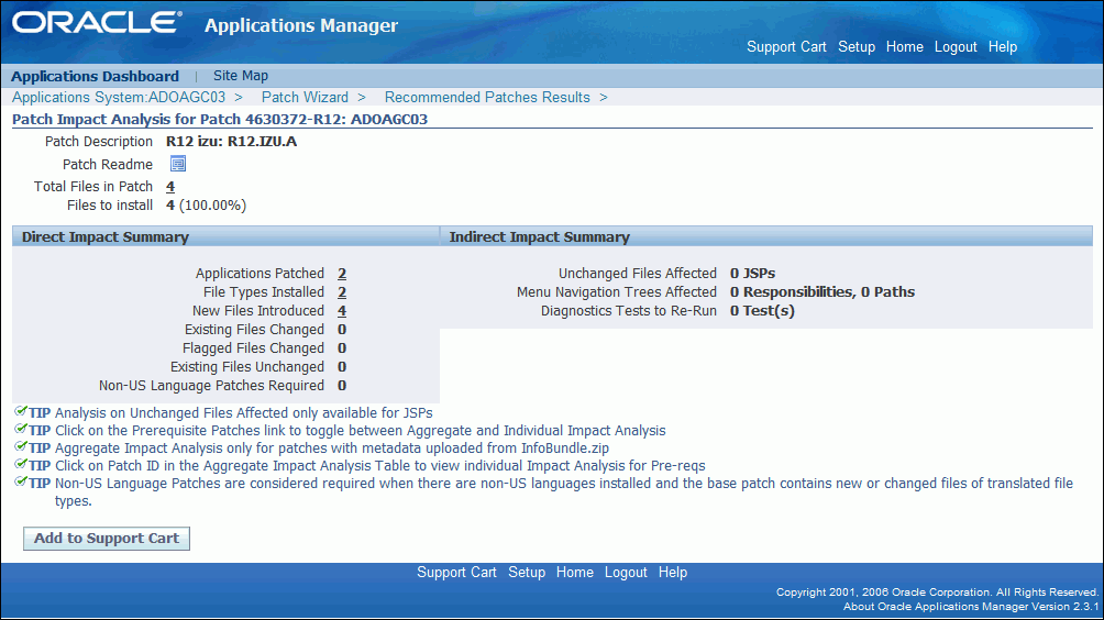

パッチによるシステム・ファイルへの影響を判断するには、Patch Wizardの「Patch Impact Analysis」レポートを使用します。「パッチによるシステム・ファイルへの影響の判断」を参照してください。

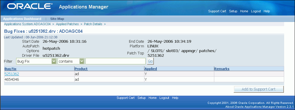

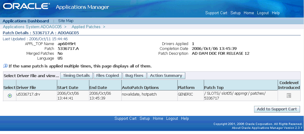

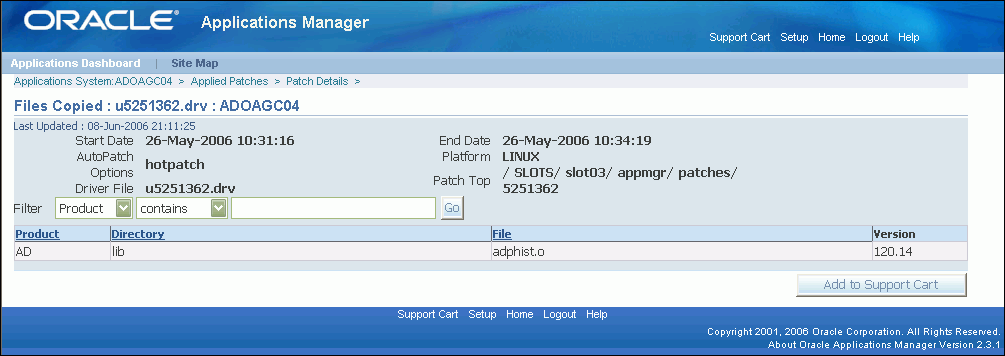

パッチを適用するたびに、AutoPatchによって関連の情報がOracle Applications Manager(OAM)の適用済パッチ・データベースに格納されます。OAM Patch WizardツールおよびApplied Patchesツールのグラフィカル・ユーザー・インタフェースを使用すると、システムに適用されたパッチの全履歴をデータベースに問い合せ、すでに適用されているパッチを検索し、システムを最新の状態に保つために適用する必要がある既存のパッチを判断できます。Patch Wizardは、システムへの適用が必要な推奨パッチ、およびそれらのパッチの適用による影響を判断します。
Patch Wizardを実行する前に、My Oracle Support資格証明を設定する必要があります。また、パッチのダウンロード方法を管理する作業環境およびフィルタを設定する必要があります。1回のみのタスクの完了手順や、Patch Wizardの各ページの移動と要求の発行方法は、「Patch Wizard」を参照してください。

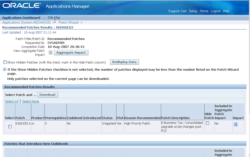

システムに対する推奨パッチ・リストを参照するには
Oracle Applications Managerにアクセスします。
「Patch Wizardへのアクセス」の説明に従って、OAMにアクセスします。この項の手順はすべて、「Site Map」から開始します。

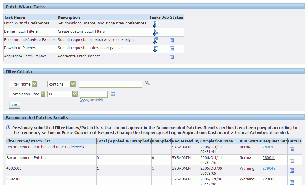

Patch Wizardホームページにアクセスします。
「Site Map」(「Maintenance」タブ)から、「Patching and Utilities」ヘッダーの下にある「Patch Wizard」をクリックします。
「Site Map」ページ
Patch Wizardホームページが表示されます。

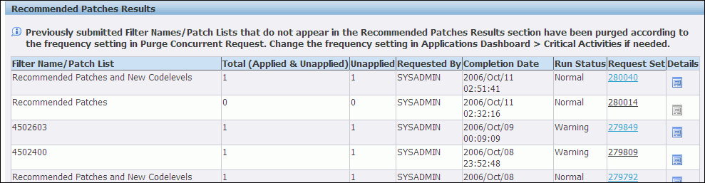

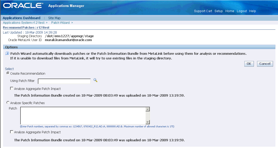

推奨パッチに対する要求を発行します。
「Recommend Patches」ページで、パッチ・フィルタを選択します。拡大鏡アイコンを使用して、使用可能なパッチ・フィルタのリストを表示します。
「Recommend Patches」ページ: 上部
要求情報を入力した後、「OK」をクリックします。要求の結果がPatch Wizardのメイン・ページの「Results」セクションに表示されます。将来の日付で要求をスケジュールすることもできます。

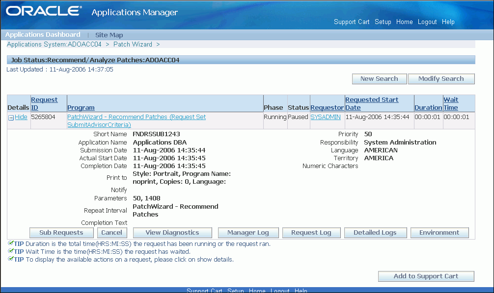

要求のステータスを監視します。
推奨パッチ要求のステータスは、メイン・ページから監視できます。「Recommend/Analyze Patches」タスクの「Job Status」アイコンをクリックします。
「Job Status」ページ
「Job Status」ページには要約情報が表示されます。要求IDに対応する「Show/Hide」アイコンをクリックすると、詳細が表示されます。このページのフィールドおよび機能の詳細は、「Patch Wizard」を参照してください。

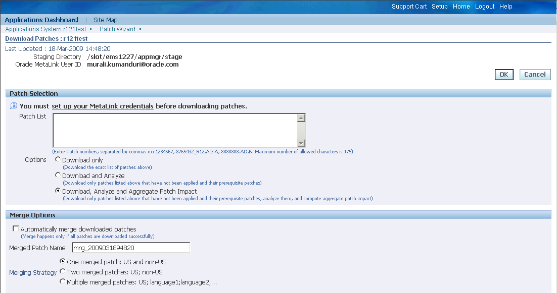

Patch Wizardでは、推奨パッチ要求で作成されたリストまたは「Download Patches」ページに入力したパッチのリストに基づいてパッチをダウンロードできます。
「Download Patches」ページでは、ダウンロードするパッチに関する情報を指定するためのプロンプトが表示され、その後、My Oracle Supportからパッチを直接ダウンロードします。このページの「Merge Options」セクションでは、ダウンロードしたパッチのマージ方法を定義します。
Patch Wizardを使用してパッチをダウンロードするには
Patch Wizardのホームページ
パッチのダウンロード要求を発行します。
「Download Patches」の「Tasks」アイコンをクリックします。「Download Patches」ページが表示されます。
「Download Patches」ページ: 上部
このページの「Patch List」フィールドに、ダウンロードするパッチをリストします。
あるいは、Patch Wizardホームページにある「Results」セクションで、推奨パッチ要求の「Details」アイコンをクリックします。
Patch Wizardのホームページ: 「Recommended Patches Results」
推奨パッチ要求に関する「Recommended Patches Results」ページが表示されます。
このページで推奨パッチを選択し(複数可)、「Download」ボタンをクリックします。選択したパッチ番号を使用して、「Download Patches」ページの「Patch List」フィールドが作成されます。
ダウンロード・オプションを設定します。
「Download Patches」ページで、マージ・オプションを設定して言語およびプラットフォームに関する情報を示します。ダウンロード時に自動的にパッチをマージするように選択した場合は、マージ・パッチの名前とマージ方法を指定します。ダウンロードするパッチの言語とプラットフォームを選択できます。このページのこのセクションに情報を指定すると、選択した言語とプラットフォームに一致するパッチのみがダウンロードされます。将来の日付でダウンロードをスケジュールすることもできます。
要求を発行します。
パッチ情報を入力した後、「OK」をクリックします。

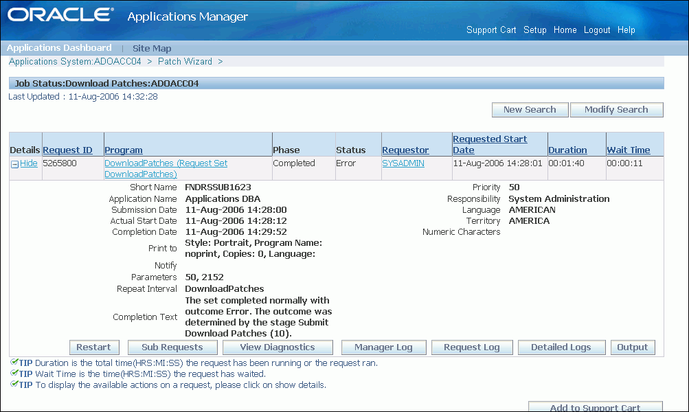

要求のステータスを監視します。
パッチ要求のステータスは、メイン・ページから監視できます。「Download Patches」の「Job Status」アイコンをクリックします。
「Job Status」ページ
「Job Status」ページが表示されます。要求IDに対応する「Show/Hide」アイコンをクリックすると、詳細が表示されます。このページのフィールドおよび機能の詳細は、「Patch Wizard」を参照してください。
要件: パッチを適用する前に、システム・ファイルへの影響を確認できますか?
Patch Wizardには、特定のパッチをシステムに適用した場合の影響を表示する「Patch Impact Summary」ページが用意されています。このページには、パッチ影響分析、直接影響要約、間接影響要約の情報が表示されます。これらの結果を検証することで、パッチに含まれているファイルに関する詳細情報や、特定のパッチが既存のシステム・ファイルに与える影響を確認できます。たとえば、パッチの合計ファイル数、インストールされるファイルの数とタイプ、変更される既存のファイル数を確認できます。「Patch Wizard」を参照してください。
「Patch Impact Summary」ページで情報を表示するには
「Site Map」ページ
推奨パッチ結果を表示します。
ホームページの「Results」セクションで、項目の「Details」アイコンをクリックします。
「Patch Impact Analysis」ページにアクセスします。
「Recommended Patches Results」ページの「Impact」アイコンをクリックすると、選択したパッチに関する「Patch Impact Analysis」ページが表示されます。
このページの多くの明細項目は、パッチによるシステムへの影響に関する詳細情報へのリンクになっています。たとえば、「File Types Installed」の値はあるページへのリンクで、このページには、選択したパッチを適用した結果として、ファイル・システム内の未変更ファイル、変更ファイルおよび新しいファイルのタイプと数がリストされます。
インターネット接続なしでのパッチ推奨事項の作成
要件: インターネット接続にアクセスできない場合に、パッチ推奨事項の作成機能を使用する方法は?
インターネット・アクセスが可能なシステムにパッチ情報バンドルをダウンロードすることによって、必要に応じて、インターネット接続にアクセスしないでPatch Wizardを実行できます。ダウンロードが完了したら、パッチ情報バンドル・ファイルをPatch Wizardのステージング・ディレクトリにコピーします。次に、ステージング・ディレクトリにコピーしたファイルに基づいて、通常どおりにPatch Wizardを実行します。
インターネット接続を使用しないで推奨事項を作成するには
インターネット・アクセスが可能なシステムにパッチ情報バンドルをダウンロードします。
インターネット・アクセスができないシステムでステージング・ディレクトリを設定します。Patch Wizardは、このステージング・ディレクトリに対する読取りおよび書込みが可能である必要があります。
パッチ情報バンドルZipファイルをステージング・ディレクトリにコピーします。Zipファイルは、Patch Wizardのステージング・ディレクトリにアクセスできるシステムにコピーする必要があります。ステージング・ディレクトリがローカル・ディスク上にある場合は、Patch Wizardを実行するシステムにZipファイルをコピーする必要があります。ステージング・ディレクトリが共有(ネットワーク)ディスク上にある場合は、共有ディスクにアクセスできる任意のシステムにコピーできます。
ここからは、通常どおりに「Create Recommendations」を実行します。

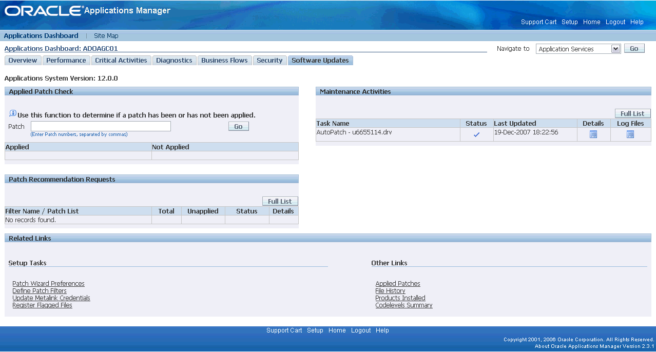

「Software Updates」ページにアクセスします。
「Applications Dashboard」で「Software Updates」タブをクリックします。「Software Updates」ページが表示されます。
パッチIDを入力します。
「Software Updates」ページの「Applied Patch Check」領域に、パッチIDまたはカンマ区切りの一連のIDを入力します。問い合せたIDは、適用されているかどうかに応じて対応する列に表示されます。

「Patch Summary」レポートで、選択した行の「Details」アイコンをクリックします。「Patch Details」レポートが表示されます。
「Patch Details」レポート
このレポートには、ドライバ・ファイル、開始日と終了日、プラットフォームなどのパッチ詳細が表示されます。また、このレポートからは、コピーされたファイル、バグ・フィックスなど、ドライバ・ファイルに関連する他のパッチ詳細にもアクセスできます。他のレポートを表示するには、リストからドライバを選択し、いずれかの追加詳細ボタンをクリックします。

ここでは、選択したドライバについて表示できる詳細レポートの例として「Files Copied」をクリックします。
「Files Copied」レポート
「Files Copied」レポートには、各ファイルの製品短縮名、ファイルがコピーされたディレクトリ、ファイル名およびバージョン番号が表示されます。ドライバ・ファイルに関連する他の情報を表示する場合は、ページの最上部にある「Patch Details」リンクをクリックして前のページに戻ります。
次の例として、「Bug Fixes」ボタンをクリックします。
「Bug Fixes」レポート
「Bug Fixes」レポートには、選択したドライバ・ファイルに含まれるすべてのバグ・フィックスがリスト表示されます。このレポートには、バグ番号、関連製品、およびバグ・フィックスが適用されたかどうかが表示されます。バグ・フィックスが適用されていない場合は、「Remarks」列にその理由が表示されます。

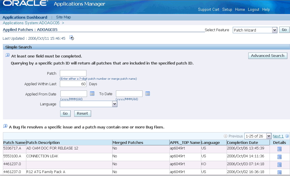

「Simple Search」ページにアクセスします。
「Site Map」ページ
「Site Map」(「Maintenance」タブ)から、「Patching and Utilities」ヘッダーの下にある「Applied Patches」をクリックします。「Simple Search」ページが表示されます。
検索基準を入力します。「Simple Search」ページの使用方法の詳細は、「パッチが適用されたかどうかの判断」を参照するか、OAMの「Help」ボタンをクリックしてください。
パッチを指定します。
「Simple Search」ページで、「Patch ID」フィールドに翻訳パッチの番号を入力します。「Go」をクリックします。
パッチ適用の全履歴が表示されます。複数の翻訳が適用されている場合は、複数の行が表示されます。「Language」列には適用されている言語が表示されます。
「Applied Patches」ページ: 「Simple Search」

インターネット接続なしでのパッチの分析
要件: インターネット接続にアクセスできない場合に、特定のパッチを分析する方法は?
インターネット・アクセスが可能なシステムにパッチをダウンロードすることによって、必要に応じて、インターネット接続にアクセスしないでPatch Wizardを実行して特定のパッチを分析できます。ダウンロードが完了したら、パッチをPatch Wizardのステージング・ディレクトリにコピーします。次に、ステージング・ディレクトリにコピーしたファイルに基づいて、通常どおりにPatch Wizardを実行します。
インターネット接続を使用しないで特定のパッチを分析するには
インターネット・アクセスが可能なシステムにパッチZipファイルをダウンロードします。
ダウンロードするパッチがAD製品のパッチである場合は、パッチZipファイルを<staging directory>/adディレクトリにコピーします。それ以外の場合は、パッチZipファイルを<staging directory>/nonadディレクトリにコピーします。Zipファイルは、Patch Wizardのステージング・ディレクトリにアクセスできるシステムにコピーする必要があります。ステージング・ディレクトリがローカル・ディスク上にある場合は、Patch Wizardを実行するシステムにZipファイルをコピーする必要があります。ステージング・ディレクトリが共有(ネットワーク)ディスク上にある場合は、共有ディスクにアクセスできる任意のシステムにコピーできます。
ここからは、通常どおりに「Analyze Specific Patches」を実行します。
