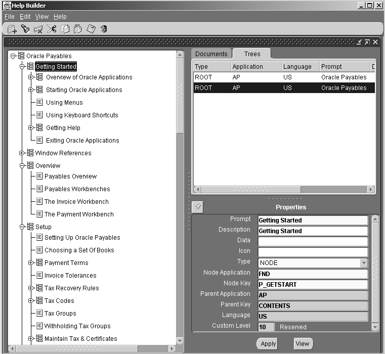

ヘルプ・ビルダー・アプレットを使用して、ヘルプの起動時にブラウザ・ウィンドウのナビゲーション・フレームに表示される、ヘルプ・ナビゲーション・ツリーをカスタマイズします。
注意: Oracle E-Business Suiteの新規リリースおよびパッチを受け入れるたびに、最新の情報にアクセスするには、更新されたヘルプ・ナビゲーション・ツリーに対して、行った変更を再度適用する必要があります。また、Oracle E-Business Suiteヘルプ・ナビゲーション・ツリーのリリース間の変更内容を識別するメカニズムは用意されていません。
ヘルプ・ビルダーを使用すると、次のタスクを実行できます。
ヘルプ・ビルダーの各フィールドに関連付けられている情報を理解するには、「「ヘルプ・ビルダー」ウィンドウ・リファレンス」を参照してください。
ヘルプ・ビルダーにアクセスするには、シード済システム管理者職責を使用して「ヘルプ管理」の下の「ヘルプ・ビルダー」にナビゲートします。
「ヘルプ・ビルダー」ウィンドウのデフォルト・ビューは、3つのペインで構成されています。左側のペインには、現在選択されているツリーが表示されます。この領域を使用して、ノードの追加、ノードの削除、および必要な場所へのノードのドラッグを実行し、ツリーを操作します。右上のペインには、「文書の検索」または「ツリーの検索」機能を使用して実行した検索と一致する項目が表示されます。該当する場合は、「ツリー」タブまたは「文書」タブをクリックします。右下のペインは、「プロパティ」ペインです。この領域には、現在選択されている項目(ルート、ノードまたは文書)のプロパティが表示されます。使用可能なフィールドのプロパティを更新できます。
ヘルプ・ビルダーには次のメニューがあります。

基準と一致するツリーが、「ヘルプ・ビルダー」ウィンドウの右上のペインにある「ツリー」タブに表示されます。リスト内のツリーを選択すると、そのプロパティが、下部の「プロパティ」ペインに表示されます。ダブルクリックするとツリーが開きます。
ツリーの最上位ノードは左側のペインに表示されます。編集するツリーの一部を表示するには、ノードを展開および縮小します。

ツリーのルート・ノードの情報を入力し、「適用」をクリックします。
ツリーに新規ノードを追加します。
コンテキスト依存ヘルプを使用して新規ツリーを表示するには、一部のアプリケーション、職責またはユーザーに対するヘルプ・ツリーのルートとして、新規ツリーのルートを入力します。
個別に表示するには、サイトのOracle E-Business SuiteヘルプのURLの最後にある、root=parameterでそのルートを置換します。アプリケーション短縮名を含めます。たとえば、Oracle Inventory製品に属するROOT_INVというルートの場合、URLでroot=INV:ROOT_INVを使用します。
「ヘルプ・ビルダー」ウィンドウのフィールド名と説明を次に示します。
変数 | 説明 |
アプリケーション | ヘルプ・ファイルを所有するアプリケーションのアプリケーション短縮名。 |
カスタム・レベル | ノードのカスタマイズ・レベル。100が、顧客が使用するデフォルトです。100未満のレベルは、システム使用のために確保されています。 |
データ | ノードがヘルプ・ファイルにリンクしている場合、先頭に「@」記号が付くファイル名やターゲット名、または絶対URL。 |
摘要 | プロンプトが短い場合は、ノードの詳しい説明。それ以外の場合は、プロンプトを単に繰り返すことができます。 |
ファイル名 | ヘルプ・ファイルのアップロード前のファイル名。 |
アイコン | 使用されていません。 |
言語 | ノードに含まれているヘルプ・ファイルの言語コード。 |
ノード・アプリケーション | このノードを所有するアプリケーションのアプリケーション短縮名。 ROOTに指定された値と異なる場合、このノードと分岐先のすべてのノードは、別のアプリケーションからそのツリーに移植されています。 |
ノード・キー | このノード・アプリケーション内のノードを一意に識別する文字列。ノード・キーは、自動的に生成するか、またはフィールドに入力できます(新規ノードの場合)。ただし、ノードに対する参照が存在すると、ノード・キーは変更できません。 |
プロンプト | このノードに対してツリー上に表示されるテキスト。 |
ターゲット | ヘルプ・ファイルに含まれるアンカー名。「文書の検索」ウィンドウでは、先頭に@記号は付けないでください。 |
タイトル | ヘルプ・ファイルのタイトル。 |
タイプ | ROOT: ナビゲーション・ツリーの最上位ノード。 NODE: 他のノードに分岐するが、ROOTではないノード。「データ」がNULL以外の場合、ヘルプ・ファイルにもリンクします。 DOCUMENT: 他のノードに分岐せず、ヘルプ・ファイルにリンクするのみのノード。 |
バージョン | ヘルプ・ファイルのバージョン識別子。 |
