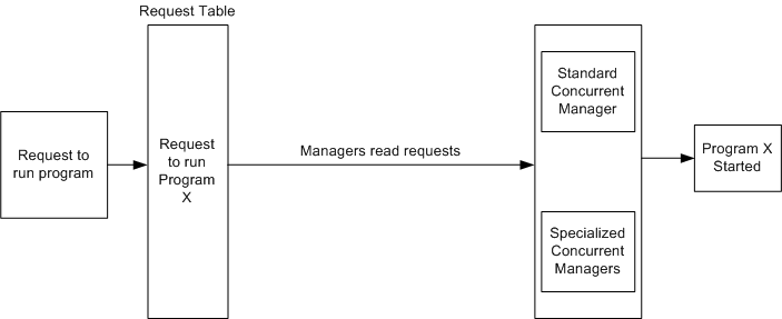

ユーザーがレポートを実行するときには、レポートの実行要求が生成されます。レポートの実行コマンドがコンカレント要求で、レポートを生成するプログラムがコンカレント・プログラムです。コンカレント・プログラムはコンカレント・マネージャにより起動されます。
ユーザーがコンカレント・プログラムの実行を要求するたびに、その要求がデータベース表に挿入され、要求IDで一意に識別されます。コンカレント・マネージャは、この表から要求を読み取ります。

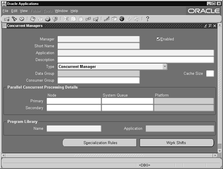

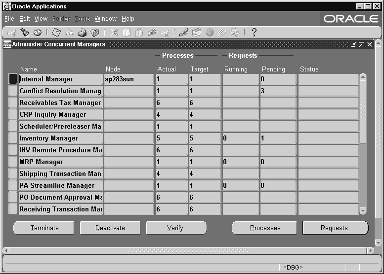

マネージャの定義には、要求の実行に使用可能なオペレーティング・システム・プロセス数が含まれています。この数値をマネージャのターゲット・プロセス数と呼びます。

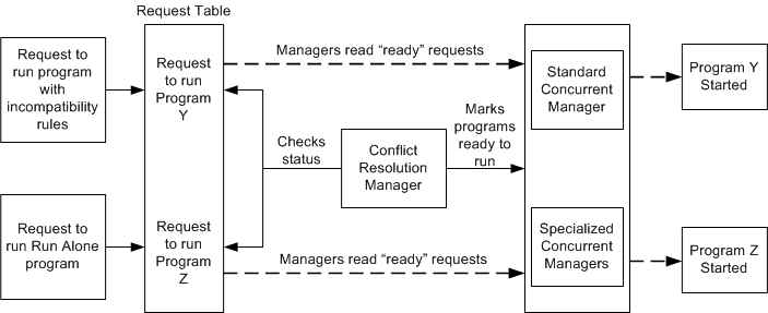

コンカレント・プログラムの実行は、実際には次の条件に基づいて開始されます。
開始予定日時
保留中かどうか

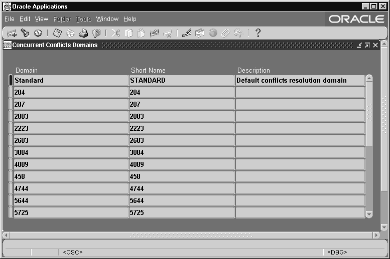

他のプログラムと非互換(ともに実行できない)かどうか
要求の優先度
コンカレント要求の優先度はアプリケーション・ユーザー名により決定され、システム管理者により「コンカレント:要求の優先度」ユーザー・プロファイル・オプションを使用して設定されます。
使用可能な最初のコンカレント・マネージャは、要求の優先度を処理に適格な他の要求と比較し、優先度の最も高い要求を実行します。
同じ優先度を持つ要求から選択する場合は、最も古い要求から順番に実行されます。

Oracle E-Business Suiteシステムは、コンカレント・マネージャおよびワークフロー・メーラーなど、様々なサービスに依存します。この種のサービスは、アプリケーションを正常に機能させるために常に実行している必要がある1つ以上のプロセスで構成されます。以前のリリースでは、これらのプロセスの多くをシステム管理者が個別に起動してモニターする必要がありました。このようなプロセスの管理は、この種のサービスが複数のホスト・マシン間に分散する場合があるために複雑になっていました。サービス管理機能では、Oracle Applications Managerに組み込まれたフォルト・トレラント・サービス・フレームワークと集中管理コンソールが提供されたことにより、これらのプロセスの管理を大幅に合理化できます。

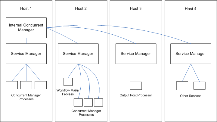

一般サービス管理(GSM、または単にサービス管理)はコンカレント処理の拡張であり、複数のホスト・マシン上でプロセスを管理するための強力なフレームワークを提供します。サービス管理により、このフレームワークに事実上すべてのアプリケーション層サービスを統合できます。Oracle WorkflowメーラーなどのサービスやJavaのサービスを、一般サービス管理の下で実行できます。
内部コンカレント・マネージャ(ICM)は、サービス管理を使用して複数のホスト間で各種のサービス・プロセスを管理します。各ホスト上では、サービス・マネージャがICMのかわりに機能するため、ICMはそのホスト上のサービス・プロセスをモニターして制御できます。システム管理者は、ICMと通信する管理コンソールを通じてサービスを構成、モニターおよび制御できます。
一般サービス管理
サービス管理は、フォルト・トレラント・システムを提供します。サービス・プロセスが予期しないときに終了すると、ICMは自動的にそのプロセスを再開しようとします。ホストに障害が発生した場合、ICMは影響を受けるサービス・プロセスを第2ホスト上で開始できます。ICM自体は、各種ホスト上の内部モニター・プロセスによりモニターされ、維持されます。
サービス管理により、Oracle E-Business Suiteの管理性が大幅に改善されます。システム管理者は、Oracle Applications Manager(OAM)のセントラル・コンソールを使用して、従来は各ホストで個別に管理する必要があった多様なサービスを管理できるようになりました。システム・サービス・セット全体を1つの処理で開始または停止できます。また、サービス管理により、特定のシステム障害を自動的に補正することで大きなメリットが得られます。
サービス・プロセスは、コンカレント・マネージャおよび取引マネージャのプロセスに非常に似ています。いずれも、それぞれの製品を正常に機能させるために中間層で常に実行されている必要があります。フォルト・トレランス、プロセス分散および簡略化された構成および制御を提供するために、コンカレント・マネージャと取引マネージャ用のコンカレント処理管理機能が作成されました。
サービス・プロセスをOracle E-Business Suiteシステム管理者が手動で個別に開始してモニターする必要がなくなりました。
サービスは、コンカレント処理用に開発されたプロセス分散機能とフォルト・トレランス機能を利用できます。

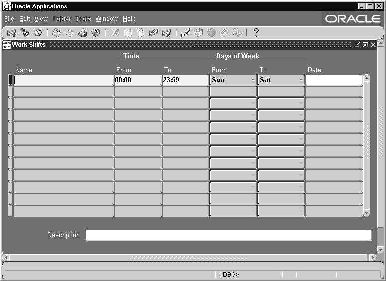

コンカレント・マネージャ・プロセスと同様に、システム管理者は稼働シフトを使用して、指定の期間に指定のノード上でサービスに対してアクティブになるプロセスの数を判断できます。
プロセス管理サポートを各種Oracle Applicationsサービスへと拡張するには、内部コンカレント・マネージャによりすべてのOracle Applications層でプロセスを開始、モニターおよび制御できる必要があります。各層の各ノードには、Oracle RPCベースのサービス・マネージャがインストールされます。ICMは、このサービス・マネージャを使用してプロセスを管理します。
サービスとは、クライアント・プロセスの要求時に処理を実行するプロセスまたはその集合です。コンカレント・マネージャは、クライアントが他の処理を実行する間に処理されるように、処理要求の発行に使用するサービスの一種です。
サービスがアクティブな間は、クライアントからの要求を待機する1つ以上のリスナー・プロセスを必要とします。処理する要求をキュー内で定期的にポーリングするコンカレント・マネージャ・プロセスは、リスナーの一例です。
サービス管理により制御される各サービスには、複数のサービス・インスタンスが存在する場合があります。各インスタンスは1つ以上のプロセスで構成される場合があります。
停止プロセスの一部として、ICMは、データベース接続が失われたときに強制的に停止するかどうかを決定します。これは、特定のエラー・メッセージORA-3113、ORA-3114、またはORA-1041を確認することによって行われます。これらのいずれかのメッセージが検出された場合、ICMはデータベース接続の確立を試行する回復プロセスを生成します。失敗した場合、再試行するまで一定期間スリープします。この動作が、接続に成功するか、自らを停止する信号を受信するまで続きます。
接続に成功すると、プロセスで古いICMデータベース・セッションが削除され、標準の起動マネージャ・スクリプトを使用して新規ICMが起動されます。ICMが再起動されると、停止された他のすべてのマネージャも起動され、標準処理が再開されます。
中間層ノードに障害が発生し、そのノードのサービス・インスタンスが2次ノードにフェイルオーバーすると、ノードは過負荷になることがあります。負荷分散機能により、システム管理者は標準処理中にリソースの割当てを制御できます。フェイルオーバー・センシティビティ機能により、元のノードよりも少ないプロセスで稼働シフトをフェイルオーバーできます。これにより、2次ノードに割り当てられた既存のリソースへの影響を減らすことができます。
サービス・インスタンス定義における標準の稼働シフト設定の一部として、フェイルオーバー・プロセス数が入力されます。フェイルオーバーが発生すると、サービス・インスタンスによるキュー・サイジングの実行を反復するときに、ICMでは標準の実行プロセス値のかわりにフェイルオーバー・プロセスの値が使用されます。

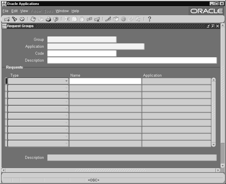

要求セキュリティ・グループとは、レポートまたはコンカレント・プログラムの集合です。システム管理者は要求セキュリティ・グループを定義して、レポートとコンカレント・プログラムへのユーザー・アクセスを管理します。要求セキュリティ・グループを作成できるのはシステム管理者のみです。
「標準要求発行」で選択できるレポートとコンカレント・プログラムは、要求セキュリティ・グループに属しています。このグループは、職責に割り当てられた要求グループです。
重要: 要求セキュリティ・グループは、下位互換性のみを目的として使用されます。
カスタマイズしたSRSフォームまたはウィンドウから選択できるレポートとコンカレント・プログラムは、コードを使用する要求セキュリティ・グループに属しています。

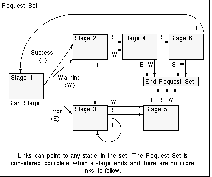

要求セットは、実行順序を決めるためにリンクされる、1つ以上の「ステージ」に分割されます。各ステージは、並列に(同時に任意の順序で)実行する、1つ以上の要求で構成されます。たとえば、最も単純な要求セット構造では、すべての要求が1つのステージに割り当てられます。これによって、すべての要求を並列に実行できます。
単一ステージの要求セット
要求を順番に実行するには、要求を異なるステージに割り当て、そのステージを要求の実行順にリンクします。
複数ステージがある要求セット
コンカレント・マネージャが要求セット内で一度に実行できるのは、1つのステージのみです。1つのステージが完了すると、次のステージが発行されます。ステージ内のすべての要求が完了しないかぎり、そのステージは完了したとみなされません。
ステージを使用するメリットの1つは、複数の要求を並列に実行し、次のステージに順に移動できることです。これによって、要求セットを様々な用途で効率的に使用できます。
1つのステージ内で複数の要求を並列に実行する要求セット
要求セットやコンカレント要求と同様に、ステージも様々なステータスで完了します。各ステージは、ステータスが「成功」、「警告」または「エラー」で完了します。これらの完了ステータスを使用して要求セットを構築するには、現行ステージの完了ステータスに基づいて後続のステージを定義します。たとえば、要求セットは常にステージ1から開始します。ステージ1がステータス「成功」で完了した場合は、「成功」リンクに続いてステージ2が発行されます。ステージ2が完了すると要求セットが終了します。ステージ1がステータス「警告」で完了した場合は、「警告」リンクに続いてステージ3が発行されます。ステージ3が完了すると要求セットが終了します。ステージ1がステータス「エラー」で完了した場合は、「エラー」リンクに続いてステージ4が発行されます。ステージ4が完了すると要求セットが終了します。
ステージ・ステータスを使用する要求セット
この例では、標準ステージ機能を使用してステージ・ステータスを決定します。標準ステージ機能では、ステージ内の各要求のステータスを使用して、そのステージのステータスを計算します。1つのステージ内のすべての要求がステータス「成功」で完了した場合、そのステージのステータスは「成功」になります。1つ以上の要求がステータス「エラー」で完了した場合、そのステージのステータスは「エラー」になります。1つ以上の要求がステータス「警告」で完了し、ステータス「エラー」で完了した要求がない場合、そのステージのステータスは「警告」になります。

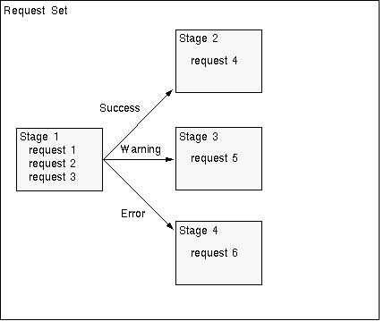

要求セット内のステージ間のリンクに制限はありません。あるステージから別のステージに任意にリンクでき、1つのステージに複数のリンクを作成することもできます。たとえば、ステージ1は、完了ステータスが「成功」または「警告」の場合はステージ2にリンクし、ステータスが「エラー」の場合はステージ3にリンクできます。
ステージへのリンクが複数ある要求セット
各完了ステータスに対して後続のステージを指定しないと、要求セットの終了が決定します。要求セットは、要求セット内の任意のステージの後で終了できます。つまり、任意のステージが、他のステージへのリンクがないステータスで完了すると、その要求セットは終了します。

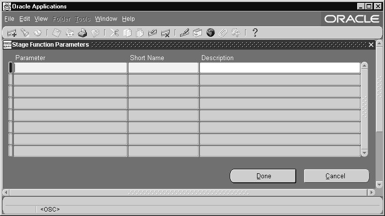

ステージの完了ステータスは、事前定義済の機能によって判断されます。Oracle E-Business Suiteの標準ステージ評価機能では、含まれている要求の完了ステータスを使用します。この機能を使用して、ステージのステータスを判断します。

「機能」リージョンの「機能」フィールドで、値リストを使用して機能を選択します。このフィールドのデフォルト値は標準ステージ評価機能です。この機能の完了ステータスは、含まれている要求の通常の完了ステータスに基づきます。その他の機能は、使用しているOracle製品で提供される場合があります。これらの機能の説明は、使用しているOracle製品のユーザーズ・ガイドを参照してください。
要求セットの完了ステータスとこのステージの完了ステータスを等しくする場合は、「このステージの戻り値をセットの実行結果に反映させる」チェック・ボックスを使用します。

ステージをリンクする手順は、次のとおりです。
「開始ステージ」を入力します。ここで入力するステージは、要求セットに対して発行される最初のステージです。
「成功」、「警告」および「エラー」の各列に、最初のステージに続いて実行するステージを入力します。前のステージの完了ステータスに関係なく特定のステージが続くようにするには、その特定のステージを3つの列すべてに入力します。ステージが「エラー」で終了した場合に要求セットを停止するには、「エラー」列を空白のままにします。完了ステータスに対して後続のステージを特に指定しないと、常に要求セットはその完了ステータスで終了します。
次の表に示す例では、ステージでエラーの完了ステータスが戻された場合、要求セットは常に終了します。さらに、ステージCとステージDでは、完了ステータスに関係なく要求セットが終了します。ステージAで「エラー」以外のステータスが戻されると、ステージBが発行されます。最終的に、ステージBがステータス「成功」で完了するとステージCが続き、ステータスが「警告」の場合はステージDが続きます。
「完了」を選択します。
次の表は、前述ステップ2のステージのリンク例を示しています。
| 表示順序 | 名称 | 成功 | 警告 | エラー |
| 1 | ステージA | ステージB | ステージB | |
| 2 | ステージB | ステージC | ステージD | |
| 3 | ステージC | |||
| 4 | ステージD |
要求セットがステータス「Error」で完了した場合、「Oracle Applications Manager - View Completed Requests」ページの「Restart」ボタンは有効になります。ユーザーが「Restart」ボタンをクリックしたときにその地点から要求セットを再起動できるように、失敗した第1ステージの情報も自動的にキャプチャ、記録および保存されます。
ステージが特定されると、要求セット・プログラムは、再発行モードでステージ・プログラムを発行します。このモードでは、プログラムは、以前の実行から同じステージを見つけて、再発行の必要があるプログラム(エラーで終了したもののみ)を判別して、実行します。このステージが正常に完了するか、「警告」ステータスで終了する場合は、通常の要求セット・プログラムの再起動メカニズムを使用して、次のステージへ進みます。
注意: 要求セットは何度も再起動できます。各ステージや個別プログラムのログは、各ステージおよびプログラム発行での新規要求生成時に実行数に関係なく保守されます。ただし、要求セットのログおよび関連ファイルは、再起動のたびに再度書き込まれます。

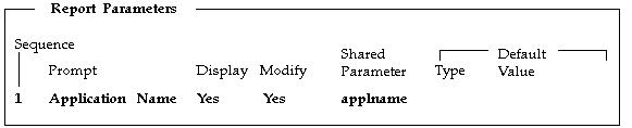

「コンカレント・プログラム・レポート」と「コンカレント・プログラム詳細レポート」の2つのレポートを含む要求セットを作成したとします。次の表に、この2つのレポートとそのパラメータを示します。
| レポート | パラメータ |
| コンカレント・プログラム・レポート | アプリケーション名 |
| コンカレント・プログラム詳細レポート | アプリケーション名、プログラム |
2つのレポート間で共有しているパラメータとして、パラメータ「アプリケーション名」を識別します。値の入力は、一度のみ、つまり、セット内の最初のレポートに対して「レポート・パラメータ」ウィンドウが表示され、アプリケーション名の入力が要求されるときに行います。
共有パラメータを識別するには、名称を指定し(この例ではapplname)、その名称を各レポートの共有パラメータとして入力します。

要求グループを定義する際は、次の内容を含めることができます。
アプリケーションが所有するすべてのレポートとコンカレント・プログラム。
個別のレポートとコンカレント・プログラム。
要求セット。これは、アプリケーション・ユーザーの要求セキュリティ・グループから選択できるレポートとコンカレント・プログラムの集合です。
要求セット・ステージ機能。これは、要求セット内のステージのステータスを計算するために使用します。
Oracle E-Business Suiteでは、要求グループを次の2つのレベルで使用します。
職責レベル
職責に割り当てられた要求グループは要求セキュリティ・グループと呼ばれ、その職責で作業を行っているユーザーが「要求の発行」ウィンドウで選択できるレポート、要求セットおよびコンカレント・プログラムを定義します。
フォーム・レベル
要求グループがコードに割り当てられると、そのコードは、パラメータとして「要求の発行」ウィンドウに渡すことができます。このコードは「要求の発行」ウィンドウをコールする機能を定義するのに役立ちます。
「要求の発行」ウィンドウ固有の値リストには、要求グループ内のレポート、要求セットおよびコンカレント・プログラムがリストされます。
職責に割り当てられた要求グループは、要求セキュリティ・グループと呼ばれます。ある職責でサインオンしたユーザーは、その職責の要求セキュリティ・グループに含まれるレポートとコンカレント・プログラムを実行できます。

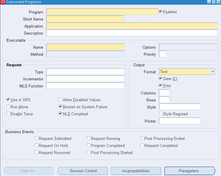

コンカレント・プログラムを単独実行または特定のコンカレント・プログラムと非互換として定義するには、「コンカレント・プログラム」ウィンドウを使用してそのコンカレント・プログラムの定義を編集します。「コンカレント・プログラム」を参照してください。

衝突ドメインとは、データのパーティション化に使用するグループを抽象的に表したものです。定義できるドメインの数に制限はありませんが、過剰にドメインを定義するとパフォーマンスが低下する場合があります。
すべてのプログラムには、発行時に衝突ドメインが割り当てられます。ドメインがパラメータの一部として定義されている場合、コンカレント・マネージャはそのドメインを使用して非互換性を解決します。ドメインがパラメータに定義されていない場合、コンカレント・マネージャは、プロファイル・オプション「コンカレント:衝突ドメイン」で定義された値を使用します。最後に、ドメインがプログラム・パラメータで指定されておらず、プロファイル・オプション「コンカレント:衝突ドメイン」が定義されていない場合は、「標準」ドメインが使用されます。「標準」ドメインは、すべての要求に対するデフォルトです。
プロファイル・オプション「コンカレント:衝突ドメイン」の値が定義されていないか、衝突ドメインがプログラム・パラメータを使用して定義されていないかぎり、すべてのプログラムで「標準」衝突ドメインが使用されます。
発行された各要求では、パラメータを使用してアクセスするレコードを識別します。非互換性ルールを使用して定義されたプログラムでは、別のパラメータ(衝突ドメイン・パラメータ)が使用されます。衝突ドメインは、ログインID、会計帳簿、ユーザーが作業している組織などの変数に基づいて自動的に設定できます。衝突ドメイン・パラメータは、「要求の発行」フォームのパラメータ・フィールドで選択できる場合もあります。パラメータが決定すると、衝突解決マネージャ(CRM)はそのドメインを使用して、非互換プログラムが同じドメイン内で同時に実行されないようにします。
コンカレント・マネージャでは、要求を読み取り、コンカレント・プログラムの実行を開始します。衝突解決マネージャは、非互換性ルールについてコンカレント・プログラム定義を確認します。
プログラムが「単独実行」と識別された場合、衝突解決マネージャでは、コンカレント・マネージャが同じ衝突ドメイン内で別のプログラムを開始しないようにします。
プログラムで別のプログラムが非互換としてリストされている場合、衝突解決マネージャでは、同じドメイン内の非互換プログラムの実行が完了するまで、プログラムが開始しないようにします。
次の図は、プログラムの非互換性ルールを適用する際の衝突解決マネージャの役割を示しています。
非互換性のない単純な例では、ユーザーはプログラムの実行要求を発行します。この要求は、要求のリストが格納されている要求表に追加されます。次に、マネージャはこの要求表から要求を読み取り、関連するコンカレント・プログラムを開始します。
複雑な例では、ユーザーは、非互換性ルールを持つ要求と別の要求を発行して、単独実行する必要があるプログラムを実行したとします。この場合、これらの要求は要求表に追加されますが、衝突解決マネージャでは表にある要求のステータスを確認し、実行準備が完了している要求をマークします。次に、コンカレント・マネージャでは「準備完了」の要求のみを読み取り、そのコンカレント・プログラムを開始します。
単純なプログラム実行要求
複雑なプログラム実行要求

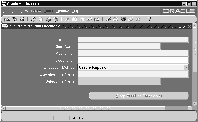

コンカレント・プログラムをPL/SQL、SQL*PlusまたはOracle Reportsで記述する場合、「コンカレント・プログラム実行ファイル」ウィンドウの「実行ファイル」フィールドで特定した名称と完全に同一の名称をプログラムに設定し、必要に応じて拡張子を追加します。
次の表に、これらのプログラムで使用するファイル拡張子、およびプログラムが格納されるディレクトリを示します(これは、データベースに格納されるPL/SQLストアド・プロシージャには適用されません)。これらのディレクトリは、カスタム・アプリケーションの最上位ディレクトリ$<PROD>_TOPの下にあります。
Oracle Reportsプログラムで共有PL/SQLライブラリを使用して、カスタム・アプリケーションに対して記述するライブラリを組み込む場合は、そのライブラリをカスタム・アプリケーションの最上位ディレクトリ下にある$APPLPLSディレクトリに配置します。

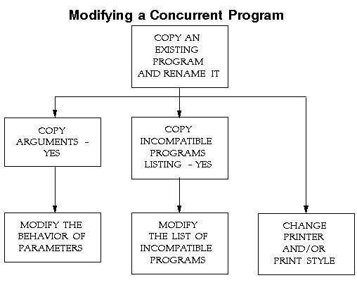

次の各項では、コンカレント・プログラム定義をコピーおよび変更できる方法を説明します。
警告: 既存のコンカレント・プログラムのプログラム定義は上書きしないでください。プログラムをコピーして名称を変更してから、新しいプログラムに必要な変更を加えてください。
関連トピック
コンカレント・プログラムをコピーして変更すると、ニーズを満たす定義を設定した新規プログラムを作成できます。プログラムの次の定義を変更すると、コンカレント・プログラムの動作を変更できます。
非互換プログラム
パラメータ(引数)
パラメータの値セット
プリンタ、印刷形式、他
コンカレント・プログラムの定義を上書きするかわりに、既存のプログラムをコピーおよび名称変更し、ニーズに合うように新規プログラムを変更して、プログラムをカスタマイズする必要があります。次の図に、新規コンカレント・プログラムをコピーして変更する基本ステップを示します。
この図に示すように、パラメータをコピーし、そのパラメータの動作を変更できます。また、非互換プログラムのリストをコピーして、そのリストを変更できます。最後に、関連するプリンタまたは印刷形式(あるいはその両方)を変更できます。
関連トピック
複数の要求の優先度をユーザー・レベルではなくプログラム・レベルで制御することもできます。
プログラムの優先度を設定すると、そのコンカレント・プログラムを実行する要求では、要求を発行するユーザーの優先度ではなく、自分で選択した優先度を使用できます。
たとえば、ユーザー・プロファイル「コンカレント:要求の優先度」の値で決定した標準優先度で、ユーザーは様々な要求を発行できます。ただし、特定のコンカレント・プログラムに対してユーザーが要求を発行する場合は、その要求の優先度を高くします。
プログラムに優先度10を割り当てます。ユーザーがそのプログラムの実行を要求すると、その要求は、ユーザーの標準優先度のかわりに「コンカレント・プログラム」ウィンドウで定義された高い優先度を受け取り、他の要求より先に処理されます。ユーザーが、優先度が指定されていない他のコンカレント・プログラムを要求すると、その要求ではユーザーの「コンカレント:要求の優先度」プロファイル値を使用します。
関連トピック
コンカレント・プログラムの定義には、互換性がないプログラムのリストを含めることができます。あるプログラムが別のプログラムと非互換としてリストされると、その2つのプログラムは同じ衝突ドメイン内では同時に実行できません。「プログラム非互換性ルールの定義」を参照してください。
コンカレント・プログラムと非互換のプログラムは、「コンカレント・プログラム」ウィンドウの「非互換プログラム」ブロックに表示できます。ここにリストされているプログラムは、定義を表示中のコンカレント・プログラムと同じ衝突ドメイン内では同時に実行できません。
互換性がないプログラムのリストを修正するため、次のいずれかを実行できます。
新規プログラムをリストに追加します。
「スコープ」フィールドでは、プログラム自体を非互換とするか、またはプログラムとすべての子要求(つまり、要求セットの一部としてプログラムから開始されたコンカレント・プログラム)を非互換にするかどうかを示します。
プログラムをリストから削除します。
重要: 「非互換プログラム」ゾーンでのすべての変更を即時に有効にするには、「コンカレント・マネージャの管理」ウィンドウにナビゲートし、内部コンカレント・マネージャに対して「検証」を選択する必要があります。
関連トピック
パラメータは引数とも呼ばれ、標準発行コンカレント・プログラムに割り当てられます。プログラムを標準発行として定義するには、「コンカレント・プログラム」フォームの「標準発行」フィールドの値を「Yes」に設定します。
重要: パラメータをデフォルト設定するすべてのメカニズム(他のパラメータやユーザー・プロファイルなどの値への参照を含む)が評価されるのは、発行時のみです。
次に、コンカレント・プログラムに関連付けられているパラメータの値セットと動作について説明します。
| 変数 | 説明 |
| パラメータの値セット | パラメータが受け取ることができる有効な値。有効な値のセットは値セットと呼ばれます。 |
| パラメータの動作 | アプリケーション内でのパラメータの動作。たとえば、次の動作を設定します。
値セットを定義または変更する場合、まず、その値セットの目的と実装を慎重に計画する必要があります。
コンカレント・プログラムのパラメータは、「コンカレント・プログラム」フォームを使用して「パラメータ」を選択すると表示できます。各パラメータには、そのパラメータに許可できる値を定義した値セットがあります。パラメータの値セットの名称を表示するには、「引数詳細」ブロックの「値セット」フィールドを検索します。

「要求セット」フォームの「共有パラメータ」フィールドと「デフォルト値」フィールド。
このデフォルト定義が適用されるのは、プログラムが要求セットの一部として実行される場合のみです。同じ共有パラメータ・ラベルを持つすべてのパラメータは、「デフォルト値」フィールドで設定した値にデフォルト設定されます。

次の例を使用して、コンカレント・プログラムのパラメータを変更する時期と方法について考えます。
Oracle Bill of MaterialsやOracle Purchasingの管理者など、一人のユーザーが多数のコンカレント要求を毎日発行する場合は、そのユーザーのコンカレント処理レコードのみをパージする、合理化されたパージ・プログラムを作成できます。
システム管理者はこのプログラムを実行し、特定の間隔で自動的に再発行できます。
また、このプログラムを1つ含む要求セットを作成し、ユーザーをその要求セットの所有者として定義できます。要求セットをレポート・セキュリティ・グループに割り当てないと、このプログラムを実行できるのはユーザー(所有者)のみになります。これによって、ユーザーは自分のレコードをパージできるようになります。
システム管理者の「コンカレント要求やマネージャ・データのパージ」プログラムには、12のパラメータがあります。プログラムをコピー、名称変更および変更すると、3つのパラメータのみが表示され、そのうち1つのパラメータの入力のみが要求されます。『Oracle E-Business Suiteメンテナンス・ガイド』のコンカレント要求やマネージャ・データのパージに関する項を参照してください。
次の表に、この例で実行するステップの要約を示します。
| 使用するフォーム | タスク |
| 「コンカレント・プログラム」(コンカレント・プログラムの定義) | 「コンカレント要求やマネージャ・データのパージ」という名称のApplication Object Libraryプログラムを問い合せ、「コピー」を押します。「パラメータを含む」と「非互換プログラムを含む」の両方を選択します。JSMITH PURGEなど、コピーするプログラムの新しい名称を入力します。 |
| コンカレント・プログラム | JSMITH PURGEプログラムのパラメータを変更するには、「パラメータ」ボタンを選択します。 |
| 「コンカレント・プログラム」 > 「パラメータ」ウィンドウ。 | 「Oracle ID」、「プログラム・アプリケーション」、「プログラム」、「マネージャ・アプリケーション」、「マネージャ」、「職責アプリケーション」および「職責」の7つのパラメータを非表示に変更します(ユーザーJSMITHは、プログラムのデフォルト値を表示または変更できません)。次の3つのパラメータを非表示に変更します(ユーザーJSMITHは、システム管理者が設定したデフォルト値を表示または変更できません)。パラメータは、次のデフォルト(タイプ=「定数」)に設定します。「エンティティ」=「要求」、「モード」=「年齢」、「ユーザー名」= JSMITHとします。「モード値」パラメータと「レポート」パラメータは変更しないため、表示対象になります。JSMITHは「モード値」に値を入力する必要があり、「レポート」はデフォルト値「Yes」に設定されます。 |
| 「要求セット」(レポート・セット) | JSMITH PURGEプログラム1つを含む要求セットを作成します。「所有者」フィールドにJSMITHと入力します。この要求セットがレポート・セキュリティ・グループに割り当てられない場合、JSMITH PURGEプログラムを実行できるのは、JSMITHのみです。 |
| 標準要求発行プログラム・フォーム。たとえば、「レポートの実行」など(レポート実行)です。 | 最初にJSMITH PURGEプログラムを発行して実行するときは、「再発行オプション」リージョンにナビゲートし、「間隔」フィールドに、「5」および「日」などと入力します。 |

衝突ドメインとは、1つ以上のORACLEスキーマに格納され、権限付与およびシノニムによってリンクされている一連の関連データです。論理データベースとORACLEデータベースを混同しないでください。ORACLEデータベースにはすべてのOracle E-Business Suiteデータが含まれており、各アプリケーションのデータは通常、1つのORACLEユーザー名に登録されています。論理データベースは、コンカレント・プログラムの非互換性を定義する、一連の関連データの周囲に描かれた1つの線と考えることができます。つまり、論理データベースによって、同時に実行できないコンカレント・プログラムが決定されます。
ORACLEスキーマが論理データベースに属していると確認されると、コンカレント・プログラムでORACLEスキーマに接続するときにコンカレント・プログラム非互換性ルールが適用されます。
Oracle E-Business Suiteでは、同時に実行するプログラム、および同じデータにアクセスするプログラム間の非互換性をチェックして、あるプログラムで取り出されたデータに誤りがないこと、または別のプログラムで取り出されるときにデータが悪影響を受けないことを保証します。
他のコンカレント・プログラムと非互換のコンカレント・プログラムの例として、仕訳入力の転記に使用されるOracle General Ledgerの転記プログラムがあります。
転記プログラムと他のOracle E-Business Suiteコンカレント・プログラムとの間に非互換性が強制されなかった場合、転記プログラムと同時に実行される他の財務レポートに、不正確な勘定科目残高情報が含まれる可能性があります。論理データベースでは、この問題が発生しないことが保証されます。
インストール・プロセスによって論理データベースは自動的に定義され、ORACLEスキーマが割り当てられます。
標準論理データベースは、すべてのOracle E-Business Suite製品に割り当てることができます。このため、コンカレント・プログラムが他のプログラムと非互換である場合は、その2つのプログラムの接続先であるORACLEユーザー名に関係なく、すべてのコンカレント・プログラムは他の非互換のプログラムと同時には実行されません。すべてのORACLEスキーマを同じ(標準などの)論理データベースに割り当てると、絶対的に安全にプログラム非互換性ルールが適用されます。
新規論理データベースを定義する必要があるのは、データが既存の論理データベース内のデータと相互作用しない、カスタム・アプリケーションを作成する場合のみです。
一般的に、カスタム・アプリケーションごとに1つの論理データベースを定義し、そのアプリケーションのORACLEスキーマを対応する論理データベースに割り当てる必要があります。
ただし、カスタム・アプリケーションのデータが別のアプリケーションのデータと相互作用している場合は、2つのアプリケーションのORACLEスキーマを同じ論理データベースに割り当てる必要があります。

このウィンドウを使用して、要求グループを定義します。要求セキュリティ・グループとは、指定の職責で作業を行うユーザーが「要求の発行」ウィンドウから選択できる要求、要求セットおよびコンカレント・プログラムの集合です。
システム管理者の場合:
職責の定義時に、要求セキュリティ・グループをその職責に割り当てます。要求セキュリティ・グループが割り当てられていない職責では、「要求の発行」ウィンドウを使用して要求を実行できません。
任意の要求セットを要求セキュリティ・グループに追加できます。個人要求セットを要求セキュリティ・グループに追加すると、他のユーザーが「要求の発行」ウィンドウを使用して要求セットを実行できます。
ユーザーの場合:
「要求セット」ウィンドウを使用して、独自の個人要求セットを作成できます。ユーザーは、個人要求セットに、ユーザーの要求セキュリティ・グループに割り当てる要求のみを含めることができます。
「要求セット」ウィンドウを使用して別のユーザーの個人要求セットを更新することはできません。
要求セキュリティ・グループに割り当てられている場合、個人要求セットは削除できません。
次の各フィールドに入力します。
要求グループの名称を使用して、「職責」ウィンドウで要求グループを職責に割り当てます。要求グループは、アプリケーション名と要求グループ名によって一意に識別されます。
要求グループに関連付けるアプリケーションの名称を選択します。要求セキュリティ・グループは、アプリケーション名と要求セキュリティ・グループ名によって一意に識別されます。このアプリケーション名は、他のアプリケーションからこの要求グループに要求や要求セットを割り当てる妨げにはなりません。
コードをこの要求グループに割り当てます。一部の製品では、要求グループ・コードをパラメータとして使用して、カスタマイズされた標準発行フォームで選択できる要求を識別します。「コードを使用した「要求の発行」ウィンドウのカスタマイズ」を参照してください。
要求グループ内の要求および要求セットを指定します。
1項目を追加する場合はプログラムまたはセットを選択します。アプリケーション内のすべての要求を含める場合はアプリケーションを選択します。

コンカレント・プログラムとともに使用する各実行ソース・ファイルに対して、コンカレント・プログラム実行ファイルを定義します。コンカレント・プログラム実行ファイルでは、ユーザーがコンカレント・マネージャに発行したコンカレント要求とソース・ファイルの論理をリンクします。
重要: コンカレント・マネージャのプログラム・ライブラリに新しい即時プログラムは追加できません。作成済のコンカレント・プログラムをかわりに使用することをお薦めします。
コンカレント・プログラム実行ファイルは、アプリケーション名とプログラム名の組み合せで一意に識別されます。
コンカレント・プログラム実行ファイルの名称を入力します。コンカレント・プログラムを実行ファイルの論理に関連付けるには、「コンカレント・プログラム」ウィンドウでこの名称をコンカレント・プログラムに割り当てます。
コンカレント・プログラム実行ファイルの短縮名を入力します。
コンカレント・マネージャでは、アプリケーションを使用して、実行ファイルを検索するディレクトリ構造を判断します。
「コンカレント・プログラム」ウィンドウでコンカレント・プログラム実行ファイルが1つ以上のコンカレント・プログラムに割り当てられると、実行方法は変更できません。
次の表に、使用可能な実行方法を示します。
| 変数 | 摘要 |
| ホスト | 実行ファイルはホスト・スクリプトです。 |
| Oracle Reports | 実行ファイルはOracle Reportsファイルです。 |
| PL/SQLストアド・プロシージャ | 実行ファイルはPL/SQLストアド・プロシージャです。 |
| Javaストアド・プロシージャ | 実行ファイルはJavaストアド・プロシージャです。 |
| Javaコンカレント・プログラム | 実行ファイルは、Javaで記述されたプログラムです。 |
| 複数言語機能 | 実行ファイルは、複数言語(および地域と数字の設定)でのコンカレント・プログラムの実行をサポートする機能(MLS機能)です。 |
| SQL*Loader | 実行ファイルはSQLスクリプトです。 |
| SQL*Plus | 実行ファイルはSQL*Plusスクリプトです。 |
| 作成済 | 実行ファイルはCまたはPro*Cプログラムです。 |
| 即時 | 実行ファイルは、コンカレント・マネージャのサブルーチンとして実行するために記述されたプログラムです。新しい即時コンカレント・プログラムを定義するのではなく、PL/SQLストアド・プロシージャまたは作成済のCプログラムのいずれかを使用することをお薦めします。 |
| 要求セット・ステージ機能 | 要求セット・ステージの完了ステータスを計算するために使用できるPL/SQLストアド機能です。 |
実行ファイルのオペレーティング・システム名を入力します。大/小文字の区別がある一部のオペレーティング・システムでは、ここで入力する名称はファイル名と完全に一致している必要があります。
実行方法が「PL/SQLストアド・プロシージャ」または「要求セット・ステージ機能」でないかぎり、実行ファイル名には、スペースやピリオド(.)を含めないでください。
実行ファイル名の長さは最大60文字です。
CまたはPro*Cプログラムのサブルーチンの名称を入力します。このフィールドでは、スペースまたはピリオド(.)を使用しないでください。
「サブルーチン」フィールドを使用するのは、即時プログラム、または統合されたC APIを使用する作成済プログラムのみです。
新しい即時コンカレント・プログラムは定義するのではなく、PL/SQLストアド・プロシージャまたは作成済のCプログラムを使用することをお薦めします。
「ステージ機能パラメータ」ボタンで、要求セット・ステージ機能のパラメータに入力できるウィンドウが開きます。このボタンは、実行方法として「要求セット・ステージ機能」を選択した場合のみ使用できます。
カスタム・ステージ機能で使用するパラメータをリストします。
パラメータの名称を入力します。この名称は「要求セット」フォームの「ステージ機能パラメータ」ウィンドウに表示されます。
パラメータの参照用に機能で使用される短縮名を入力します。

このウィンドウを使用して、コンカレント・プログラムを定義および変更します。
コンカレント・プログラムの実行ファイルを作成します。
「コンカレント・プログラム実行ファイル」ウィンドウを使用して、使用しているオペレーティング・システム・プログラムのコンカレント・プログラム実行ファイルを定義します。
コンカレント・プログラムは、アプリケーション名とプログラム名の組合せによって一意に識別されます。
「要求」ウィンドウに要求を表示すると、詳細なわかりやすい名称がここに表示されます。標準要求発行を使用してこのコンカレント・プログラムを実行すると、プログラムの実行時に「要求の発行」ウィンドウにこの名称が表示されます。
コンカレント・プログラムをコンカレント・プログラム実行ファイルに関連付けるため、Oracle E-Business Suiteで使用できる短縮名を入力します。
プログラムのアプリケーションでは、プログラムを実行するORACLEユーザー名、およびログ・ファイルと出力ファイルを配置する場所を判断します。
ユーザーが要求を発行してこのプログラムを実行できるかどうか、およびコンカレント・マネージャでプログラムを実行できるかどうかを指定します。
使用不可のプログラムは、ユーザーのリストに表示されず、コンカレント・マネージャのキューにも表示されません。コンカレント・プログラムの情報は監査証跡の提供に役立つため、コンカレント・プログラムは削除できません。
プログラムを実行できるコンカレント・プログラム実行ファイルを選択します。「コンカレント・プログラム実行ファイル」ウィンドウを使用して、実行ファイルを定義します。同じコンカレント・プログラム実行ファイルを使用して、複数のコンカレント・プログラムを定義できます。「コンカレント・プログラム実行ファイル」を参照してください。
「Oracle Reports」などの一部の実行方法では、追加の実行オプションやパラメータがサポートされます。このフィールドには、このようなオプションを入力できます。構文は、実行方法に応じて異なります。
ビットマップ版のOracle Reportsを使用してコンカレント・プログラムを定義する場合、ORIENTATIONパラメータまたはトークンを渡すことで、ビットマップ・レポートの向きを制御できます。たとえば、横長のレポートを生成するには、次のオプションを「オプション」フィールドで指定します。
ORIENTATION=LANDSCAPE
実行オプション値の前後にスペースを入れないでください。パラメータは1つのスペースのみで区切る必要があります。ORIENTATIONパラメータにはPORTRAITも指定できます。
PAGESIZEパラメータを使用すると、生成する出力のサイズを制御できます。「オプション」フィールドに<width>x<height>を指定すると、レポート定義で指定された値が上書きされます。次に例を示します。
ORIENTATION=LANDSCAPE PAGESIZE=8x11.5
幅と高さの単位は、Oracle Reportsの定義で決定します。「レポート」 > 「グローバル・プロパティ」 > 「単位」の順に選択し、「Oracle Reports」メニューで単位を設定します。
PAGESIZEパラメータで指定したページ・サイズがレポートの設計サイズより小さい場合、レポートは「REP-1212」エラーで失敗します。
ここには、コンカレント・プログラムで使用する実行方法が表示されます。
次の表に有効な値を示します。
| 変数 | 説明 |
| 作成済 | コンカレント・プログラムは、CまたはPro*Cで記述されたスタンドアロン・プログラムです。 |
| ホスト | コンカレント・プログラムは、オペレーティング・システムのスクリプトで記述されています。 |
| 即時 | コンカレント・プログラムは、CまたはPro*Cで記述されたサブルーチンです。即時プログラムはコンカレント・マネージャにリンクされ、マネージャのプログラム・ライブラリに含める必要があります。 |
| Oracle Reports | コンカレント・プログラムはOracle Reportsスクリプトです。 |
| PL/SQLストアド・プロシージャ | コンカレント・プログラムは、PL/SQLで記述されたストアド・プロシージャです。 |
| Javaストアド・プロシージャ | コンカレント・プログラムはJavaストアド・プロシージャです。 |
| Javaコンカレント・プログラム | コンカレント・プログラムは、Javaで記述されたプログラムです。 |
| 複数言語機能 | 複数言語サポート機能(MLS機能)は、複数言語(および地域と数字の設定)でのコンカレント・プログラムの実行をサポートする機能です。「実行ファイル: 名称」フィールドで複数言語機能を選択しないでください。(該当するコンカレント・プログラム実行ファイルに加えて)使用しているプログラムでMLS機能を使用する場合は、「MLS機能」フィールドで指定します。 |
| SQL*Loader | コンカレント・プログラムはSQL*Loaderプログラムです。 |
| SQL*Plus | コンカレント・プログラムは、SQL*PlusまたはPL/SQLスクリプトです。 |
「作成済」と「即時」は切り替えることができ、「コンカレント・プログラム実行ファイル」ウィンドウで定義した実行方法が上書きされます。これは、実行ファイルの選択時にいずれかの実行方法が表示され、実行ファイル名とサブルーチン名の両方がすでに「コンカレント・プログラム実行ファイル」ウィンドウで指定されている場合のみ可能です。「コンカレント・プログラム実行ファイル」を参照してください。
このプログラムに独自の優先度を割り当てることができます。コンカレント・マネージャでは、ここで割り当てた優先度に従ってこのプログラムの要求を処理します。
優先度を割り当てないと、ユーザーの「コンカレント:要求の優先度」プロファイル・オプションによって、発行時に要求の優先度が設定されます。
プログラムを事前定義済の要求タイプに関連付ける場合、ここに要求タイプ名を入力します。要求タイプによって、コンカレント・プログラムを実行できるコンカレント・マネージャを制限できます。
Oracle E-Business Suiteの内部開発者のみが使用できます。ここには、増分プログラム機能が表示されます。
プログラムで使用するMLS機能です(ある場合)。
複数言語コンカレント要求機能により、ユーザーは1回要求を発行すると、毎回異なる言語で要求を複数回実行できます。プログラムでこの機能を使用すると、MLS機能を使用して要求に必要なインストール済言語を判断できます。
リリース12.1以降では、MLS機能によって複数の地域と数字セット、複数の言語をサポートできます。
参照:
Oracle E-Business Suite開発者ガイド
注意: プログラムにMLS機能が関連付けられていても、「SRSで使用」ボックス(次を参照)をチェックしていない場合、MLS機能は無視されます。
このボックスをチェックすると、ユーザーは「標準要求発行」ウィンドウから要求を発行してこのプログラムを実行できます。
このボックスをチェックする場合、このウィンドウの下部にあるボタンで「パラメータ」ウィンドウにアクセスし、プログラム・パラメータ(ある場合)を登録する必要があります。
「SRSで使用」ボックスをチェックする場合、このボックスもチェックすると、ユーザーは、使用禁止値または古い値をパラメータ値として入力できます。
多くの値セットでは、特定の値が使用可能かどうかを示す特別な表列を使用します(ENABLED_FLAG、START_DATE_ACTIVEおよびEND_DATE_ACTIVE列を使用)。通常、これらの値セットを使用して、使用禁止値または古い値を問い合せることができますが、そのような値を新規データに入力することはできません。標準要求発行の場合、これは、レポートが問合せ専用タイプのレポートであっても、ユーザーは通常、レポートの発行時に使用禁止値をレポート・パラメータ値として入力できないことを意味します。
同じ論理データベース内の他の全プログラムに対してプログラムを単独で実行する必要があるかどうかを指定します。プログラムの実行によって同じ論理データベース内の他の全プログラムの実行が妨げられる場合(つまり、プログラムが、そのプログラム自体も含めて同じ論理データベース内の他の全プログラムと非互換の場合)、そのプログラムは単独で実行する必要があります。
「非互換プログラム」ウィンドウには、特定の非互換プログラムを入力できます。
プログラムの実行時にSQLトレースをオンにします。
このオプションを使用すると、システム障害発生後にコンカレント・マネージャが復元されたとき、このコンカレント・プログラムが自動的に再起動する必要があることが示されます。
このプログラムを使用すると、ユーザーが作業中の言語と地域とは異なる言語と地域を反映するプログラムの要求を発行できる場合に、このボックスをチェックします。
たとえば、英国のユーザーは、英国対応の日付書式と数値書式を使用して、英語で受注を入力でき、ドイツの顧客に対応した日付書式と数値書式を使用してドイツ語で請求書を生成できます。
このボックスを空白のままにすると、ユーザーは、インストール済言語を要求に関連付けることができますが、地域はコンカレント・マネージャ環境の地域にデフォルト設定されます。
このオプションを設定するのは、プログラムの開発者のみに限定してください。この機能を使用するには、プログラムをNLS準拠で記述する必要があります。Oracle E-Business Suite開発者ガイドを参照してください。
出力書式として、次のいずれかを選択します。
HTML
PCL(HPのプリンタ制御言語)
PS(PostScript)
テキスト
重要: Oracle Reportsプログラムの出力タイプとして「HTML」または「PDF」を選択する場合、HTMLまたはPDFファイルの処理に適したプリンタ・ドライバを使用する必要があります。
プログラム実行時に、このプログラムからオペレーティング・システム・ファイルに出力を自動的に保存するかどうかを指定します。この値は、このプログラムに対して発行されるすべての要求のデフォルトになります。「上書き保存」を「No」に設定すると、プログラムの出力は印刷後に削除されます。
標準要求発行プログラムの場合、ユーザーは「要求の発行」ウィンドウでこの値を上書きできます。
「No」と入力すると、コンカレント・プログラムの出力はプリンタに送信されません。
このプログラムのレポート出力について、列と行の最小長を入力します。Oracle E-Business Suiteでは、この情報を使用してレポートに対応可能な印刷形式を判断します。
使用しているシステムとプリンタ設定に応じて選択する印刷形式。次の印刷形式から選択します。
132カラムおよび66行(横長)
180カラムおよび66行(超横長)
80カラムおよび66行(縦長)
132カラムおよび62行(A4)
リストは、プログラムの列と行の長さの要件を満たす形式に制限されます。
プログラムに特定の印刷形式が必要な場合は(小切手印字レポートなど)、このチェック・ボックスを使用してその印刷形式を適用します。
プログラムの出力を1つのプリンタに制限する場合は、出力を送信するプリンタの名称を入力します。プログラムで列または行が最大数または最小数に定義されている場合、値リストは、プログラムの要件をサポートできるプリンタに制限されます。
ユーザーは、「要求の発行」ウィンドウまたは「要求」ウィンドウで選択したプリンタを上書きできません。
コンカレント・プログラムは、Oracle Workflowのビジネス・イベント・システムと統合できます。ビジネス・イベントは、コンカレント・プログラムを実行する要求のライフ・サイクルのキー・ポイントで呼び出すことができます。ユーザーはビジネス・イベントを購読し、コンカレント・プログラムと対話する独自のビジネス・プロセスを作成できます。
ここで、ビジネス・イベントが有効なポイントを指定します。指定できるポイントは次のとおりです。
要求発行済
要求保留
要求再開
要求実行
プログラム完了
後処理開始
後処理終了
要求完了
各イベントで可能なパラメータは次のとおりです。
REQUEST_ID
REQUESTED_BY
PROGRAM_APPLICATION_ID
CONCURRENT_PROGRAM_ID
STATUS
COMPLETION_TEXT
TIME_STAMP
| 変数 | 説明 |
| コピー先 | このボタンを選択し、同じ実行ファイル、要求およびレポート情報を使用して別のコンカレント・プログラムを作成します。非互換性およびパラメータ詳細をコピーすることも選択できます。 |
| セッション管理 | このウィンドウを選択して、コンカレント・プログラムの実行時に、コンカレント・プログラムのデータベース・セッションに関するオプションを指定します。 |
| 非互換 | このボタンを選択して、「非互換プログラム」ウィンドウを開きます。 |
| パラメータ | このボタンを選択して、「コンカレント・プログラム・パラメータ」ウィンドウを開きます。 |
現在のプログラムと同じ実行ファイル、要求およびレポート情報を使用して別のコンカレント・プログラムを作成します。オプションで、非互換性およびパラメータ詳細情報をコピーすることもできます。

コンカレント衝突ドメインにより、非互換コンカレント・プログラムは、関連情報を使用して同時に実行できなくなります。
たとえば、衝突ドメインがある数値の範囲であるとします。2つのコンカレント・プログラムで同じ数値範囲を使用している場合は非互換ですが、別々の数値範囲を使用している場合は互換性がある可能性があります。
コンカレント・マネージャでは、コンカレント衝突ドメインを使用して、同時に実行できないコンカレント・プログラムを判別します。次に例を示します。
コンカレント・プログラムAがコンカレント・プログラムBと非互換であると定義されている場合、AとBは、同じコンカレント衝突ドメインを使用して同時に実行することはできません。
たとえば、プログラムAとBが、発行時にコンカレント衝突ドメインの標準に割り当てられている場合、プログラムAとBは同時に実行されません。
衝突ドメインを定義する手順は、次のとおりです。
一意のドメイン名を入力します。ここで入力する名称は、「要求の発行」ウィンドウでパラメータの値として使用できます。
ドメインの一意の短縮名を入力します。短縮名は8文字以下に制限してください。
(オプション)ドメインの説明を入力できます。

このページを使用して、定義済のコンカレント・プログラムを検索します。
このページからは、新規コンカレント・プログラムを作成したり、既存のコンカレント・プログラムを更新できます。
コンカレント・プログラムを定義する前提条件は、次のとおりです。
オペレーティング・システム・プログラム・ファイルのコンカレント・プログラム実行ファイルを定義します。
オプションで、コンカレント・プログラムの「統合リポジトリ」にアノテーションを入力できます。
使用可能なオプションは次のとおりです。
アーカイブ: 将来使用する目的専用で予約済
自動構成タイプ
複製: 内部使用の目的専用で予約済
一般
パージ: データをパージするために使用するOracle Applications Managerのダッシュボードにリストされた、コンカレント・プログラム用
リフレッシュ
切捨て
次のように入力します。
プログラムを実行できるコンカレント・プログラム実行ファイルを選択します。「コンカレント・プログラム実行ファイル」ウィンドウを使用して、実行ファイルを定義します。また、同じコンカレント・プログラム実行ファイルを使用して、複数のコンカレント・プログラムを定義できます。
コンカレント・プログラムのパラメータがここにリストされます。パラメータを追加するには、「作成」ボタンをクリックします。
コンカレント・プログラムの実行が妨げられる可能性があるため、コンカレント・プログラムと同時に実行する必要がないプログラムを特定します。プログラムは、プログラム自体と非互換として指定できます。
プログラムの衝突ドメインの値を保持するパラメータを入力します。
衝突ドメイン・パラメータは、「コンカレント衝突ドメイン」を参照してください。
このフィールドのデフォルトはコンカレント・プログラムのアプリケーションですが、任意の有効なアプリケーション名を入力できます。
コンカレント・プログラムは、指定するプログラム名とアプリケーション名によって一意に識別される必要があります。
リストには、ユーザー・フレンドリなプログラム名、短縮名、およびプログラムの摘要が表示されます。
「セット」または「プログラムのみ」に入力し、コンカレント・プログラムがこのプログラムとすべての子要求に対して非互換か(「セット」)、またはこのプログラムに対してのみ非互換か(「プログラムのみ」)を指定します。
「ドメイン」または「グローバル」のいずれかの非互換性タイプを選択します。
非互換性タイプは、「非互換プログラムと単独実行プログラム」を参照してください。
次のように入力します。
次のように入力します。
プログラムで使用するMLS(複数言語サポート)機能です(ある場合)。
複数言語コンカレント要求機能により、ユーザーは1回要求を発行すると、毎回異なる言語で要求を複数回実行できます。プログラムでこの機能を使用すると、MLS機能によって要求で必要なインストール済言語が判断されます。
リリース12.1以降では、複数の地域と数字の設定もサポートされます。
詳細は、Oracle E-Business Suite開発者ガイドを参照してください。
内部使用のみです。
アクティビティ・サマライザは、コンカレント・プログラムのタイプが「パージ」の場合に、アプリケーション表内のパージ可能なデータを要約するPL/SQLサブプログラムです。これは、表名とパージする行のリストを返します。Oracle開発者は、PL/SQLプロシージャをコンカレント・プログラムのサマライザ・プロシージャとして登録します。
内部使用のみです。
ポートレットのデータを生成するコンカレント・プログラムでは、ポートレットのデータをリフレッシュする機能をコールできます。「ポートレットのリフレッシュ」の値は、この機能をコールする必要がある時期を示します。
このボックスをチェックすると、複数の要求保留が許可されます。チェックしないと、1つの要求保留のみが許可されます。
このSRS(標準要求発行)ボックスをチェックすると、ユーザーが「標準要求発行」ウィンドウから要求を発行してこのプログラムを実行できることが示されます。
このプログラムを使用すると、ユーザーが作業中の言語と地域とは異なる言語と地域を反映するプログラムの要求を発行できる場合に、NLS(各国語サポート)のボックスをチェックします

この項では、コンカレント・マネージャの定義方法、および稼働時間の指定方法を説明します。
コンカレント・マネージャ自体は、他のコンカレント・プログラムの実行を開始するコンカレント・プログラムです。アプリケーション・ユーザーがプログラムの実行要求を発行すると、その要求は、すべての要求がリストされるデータベース表に登録されます。コンカレント・マネージャは、この表から要求を読み取り、プログラムの実行を開始します。「コンカレント・マネージャ」を参照してください。
このセクションでは、マネージャを稼働する時期の指定方法、様々な期間にわたるアプリケーション処理の作業負荷を複数のマネージャを使用して均等化する方法、および即時コンカレント・プログラムのライブラリをマネージャがコールするように関連付ける方法を説明します。
必要なだけコンカレント・マネージャを定義できます。マネージャを定義する場合は、次の操作を実行します。
即時コンカレント・プログラムの事前定義済ライブラリをマネージャに割り当てます。
即時コンカレント・プログラムは、コンカレント・マネージャに関連付けられているサブルーチンです。他のすべてのコンカレント・プログラムは、独立したプロセスとして実行時に生成されます。
稼働シフトをマネージャに割り当てます。これによって、マネージャが稼働する日数と時間数が決まります。
各稼働シフトでは、稼働シフト中に要求(プログラムの起動)を読み取るため、マネージャで同時に実行できるオペレーティング・システムの最大プロセス数を定義します。

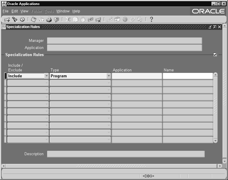

特定の種類の要求のみを読み取るようにマネージャを特殊化します。
作成されるプログラムに対して、コンカレント・マネージャでは、別のオペレーティング・システム・プロセスを起動または作成します。即時のプログラムは、コンカレント・マネージャのオペレーティング・システム・プロセスの一部として実行されます。
プログラム・ライブラリには、マネージャでコールできる即時コンカレント・プログラムが格納されています。
即時コンカレント・プログラムは、プログラム・ライブラリに登録する必要があります。Oracle Application Object Libraryを使用しているアプリケーション開発者は、コンカレント・プログラムをプログラム・ライブラリに登録できます。
Oracle Application Object LibraryのFNDLIBRプログラム・ライブラリには、Oracle E-Business Suiteの即時コンカレント・プログラムが格納されており、標準コンカレント・マネージャに割り当てられています。通常、FNDLIBRライブラリはマネージャの定義に含めます。
Oracle E-Business Suiteのシステム管理では、2種類のマネージャが事前定義されています。
内部コンカレント・マネージャ。このマネージャは、他のすべてのマネージャの「上位マネージャ」として機能します。内部コンカレント・マネージャでは、個々のマネージャの起動、ステータスの検証、リセットおよび停止を行います。
内部コンカレント・マネージャの定義は変更できません。
標準という名称のマネージャ。標準マネージャは、すべての要求を受け入れる、特殊化されていないマネージャです。標準マネージャは常に有効であり、1年365日、1日24時間動作します。
警告: 標準コンカレント・マネージャの定義は変更しないでください。要求を受け入れる追加のマネージャを定義していない状態で変更すると、一部のプログラムが実行しなくなる場合があります。標準マネージャは、セーフティ・ネット(あらゆる要求をいつでも実行できるマネージャ)として使用してください。インストール・サイト固有のニーズを処理するには、追加マネージャを定義してください。
従来のコンカレント・マネージャでは、データ集中型のアプリケーション・プログラムを長時間にわたって非同期で実行できます。一方、取引マネージャでは、クライアント・マシンからの特定の要求の同期的な処理をサポートします。サーバー側のプログラムを同期して実行するクライアント・プログラムから要求があると、取引マネージャではその要求を即時に実行してから、クライアント・プログラムにステータスを返します。
取引マネージャは、即時コンカレント・プログラムとして実装されます。実行時のコンカレント処理では、多数の取引マネージャが起動されます。取引マネージャは、コンカレント要求表をポーリングして実行内容を判断せず、クライアント・プログラムからのシグナルを待機します。要求された取引プログラムは、クライアントには透過的にサーバーで実行され、遅延は最小限に抑えられます。プログラム実行の終了時に、クライアント・プログラムには、完了メッセージと一連の戻り値によって結果が通知されます。
取引マネージャとの通信は自動的に行われます。取引マネージャのメカニズムでは、クライアントと取引マネージャ・プロセス間に継続的な接続は確立されません。このメカニズムの目的は、サーバー・プロセスの小規模なプールで、多数のクライアントにリアルタイム応答を使用してサービスを提供することです。
各取引マネージャが処理できるのは、それぞれのプログラム・ライブラリに格納されているプログラムのみです。Oracle Application Object Libraryを使用しているOracle E-Business Suite開発者は、取引プログラムをプログラム・ライブラリに登録できます。

コンカレント・マネージャを定義するときは、1つ以上の稼働シフトを割り当てます。稼働シフトによって、マネージャの稼働時間が判断されます。稼働シフトは、「稼働シフト」フォームを使用して定義します。
期間を稼働シフトとして定義した後、その稼働シフトが不要になった場合は、次のようにできます。
稼働シフトをコンカレント・マネージャに割り当てないようにします。
「マネージャの定義」フォームで、稼働シフトのターゲット・プロセス数としてゼロ(0)を割り当てます。
「マネージャの定義」フォームを使用して、稼働シフト割当を削除します。
稼働シフトは、1日24時間、午前0時から次の午前0時まで実行できます。24時間制では、次のように定義されます。
12:00amは、00:00:00
11:59:59pmは、23:59:59
24時間制のタイムレコーダは、午前0時に起動および停止します。
稼働シフトは1日24時間実行しないが、プログラムは午前0時(12:00am)を過ぎても継続的に実行する場合、2つの稼働シフトを定義する必要があります。
最初の稼働シフトは23:59(11:59pm)に停止します。
次の稼働シフトは00:00(12:00 am)に起動します。
たとえば、ほとんどの従業員が現場を離れる夜間に、データ集中型のプログラムを実行するとします。このマネージャに割り当てる稼働シフトを2つ定義します。
最初の稼働シフトは、20:00(8:00pm)に起動して23:59(11:59pm)に停止します。
次の稼働シフトは、00:00(12:00am)に起動して05:00(5:00am)に停止します。
コンカレント・マネージャに対して重複する稼働シフトを割り当てると、重複する期間についてはより具体的な期間の稼働シフトが有効になります。たとえば、「7月4日」の稼働シフトは、「月〜金曜日午前9時〜午後5時」の稼働シフトを上書きします。
次の表に、重複する稼働シフトを優先度レベルの高い順に示します。具体的な日付と時間範囲を持つ稼働シフトが最優先されます。「標準」稼働シフトの優先度は最下位となります。
| 優先度 | 稼働シフトの定義 | 例 |
| 1 | 具体的な日付と時間範囲 | 2000年4月15日午前8時〜午後5時 |
| 2 | 具体的な日付(時間範囲なし) | 2000年4月15日 |
| 3 | 曜日範囲と時間範囲 | 月〜金曜日午前8時〜午後5時 |
| 4 | 曜日範囲(時間範囲なし) | 月〜金曜日 |
| 5 | 時間範囲(日付と曜日範囲なし) | 午前8時〜午後5時 |
| 6 | 標準稼働シフト(日付、曜日、時間なし) | 標準稼働シフトは、1日24時間、1年365日 |
同じ優先度レベルの稼働シフトが重複している場合、ターゲット・プロセス数が多い稼働シフトが有効となります。
たとえば、曜日範囲と時間範囲が指定されている2つの稼働シフトがあるとします。1つは、4種類のターゲット・プロセスを持つ月〜金曜日午前9時〜午後5時の「平日」稼働シフトです。
もう1つは、8種類のターゲット・プロセスを持つ月〜金曜日午前11時〜午後1時の「昼食」稼働シフトです。
この場合は、ターゲット・プロセス数が多いため、午前11時〜午後1時(月〜金曜日)の「昼食」稼働シフトが有効となります。

このページを使用して、コンカレント・マネージャを新規作成します。
ナビゲーション: 「Site Map」 > 「Request Processing Manager」(「Application Services」の下) > 「Create New」ボタンまたは「Edit」ボタン
稼働シフトをマネージャに割り当てると、マネージャの稼働時期、およびマネージャが同時に起動できるプログラム数を定義できます。特殊化ルールを定義して、マネージャが起動できるプログラムを指定します。
次の情報を入力します。
マネージャを使用可能にする場合は、このボックスをチェックします。
マネージャの名称です。
マネージャの短縮名です。
アプリケーション名を付けても、他のアプリケーションに関連付けられているプログラムをマネージャが起動しないようにする防止策とはなりません。マネージャが特定のアプリケーションに関連付けられているプログラムのみを実行するように制限するには、「Rules」セクションに進みます。
マネージャは、マネージャに対して定義するアプリケーションと名称の組合せで一意に識別されます。
実行する要求を読み取るたびに、マネージャが記憶する要求数を入力します。たとえば、マネージャの稼働シフトに1つのターゲット・プロセスがあり、キャッシュ値が3の場合、マネージャは3件の要求を読み取り、その3件の要求の実行を試みた後で、新しい要求を読み取ります。
ヒント: 長時間かかるジョブを実行するマネージャを定義する場合は1を、小規模で短時間で済むジョブを実行するマネージャには3または4を入力してください。
マネージャに対して使用可能にする即時コンカレント・プログラムのライブラリを選択します。マネージャが実行できるのは、選択したプログラム・ライブラリに登録されている即時コンカレント・プログラムのみです。コンカレント・マネージャが実行できるのは、そのプログラム・ライブラリにリストされている即時コンカレント・プログラムのみです。その他のタイプのコンカレント・プログラム実行ファイルを使用するコンカレント・プログラムも実行できます。
オプションで、このマネージャに対するリソース・コンシューマ・グループを入力します。
「Rules」セクションを使用して、特定の種類の要求のみを実行するようにマネージャを特殊化します。特殊化ルールがない場合、マネージャは、あらゆるコンカレント・プログラムを起動する要求を受け入れます。
使用可能なルールのリストが表示されます。リストに含めるルールの「Include」チェック・ボックスをチェックします。
各ルールには、次の情報も指定します。
Type
Application
Name
Description
このいずれかの情報を編集するには、「Edit」ボタンを使用します。リストからルールを削除するには、「Remove」ボタンを使用します。ルールを新規作成するには、「Create New」ドロップダウン・リストを使用して、「Go」をクリックします。
「Work Shifts」セクションを使用して、稼働シフトをマネージャに割り当てます。稼働シフトでは、マネージャを使用可能な日時、および稼働シフト中にマネージャが実行を開始できるプロセス数を定義します。
稼働シフトを追加するには、「Add from Available Shifts」ボタンを使用します。
リストされている各稼働シフトについて、次の情報が表示されます。
この稼働シフト中のマネージャのスリープ時間です。スリープ時間とは、保留中のコンカレント要求(起動を待機しているコンカレント要求)リストをチェックする間にマネージャが待機する秒数です。
ヒント: 要求件数の発行が多いことが予想される期間中は、スリープ時間を極力短く設定してください。
稼働シフトで同時に実行するオペレーティング・システム・プロセス数です。各プロセスが1つのコンカレント要求を実行できます。
たとえば、3つのターゲット・プロセスを持つ稼働シフトが定義されている場合、マネージャは、最大3件の要求を同時に実行できます。
ノードのフェイルオーバー時に、稼働シフトが同時に実行できるプロセスの最大数です。
中間層ノードに障害が発生したときに、ノードに過度な負荷がかかる可能性があります。その場合、ノードのサービス・インスタンスは各副ノードにフェイルオーバーされます。フェイルオーバー・プロセスの値は通常プロセスの値より小さく設定されるため、副ノードに割り当てられた既存のリソースに与える影響を抑えることができます。フェイルオーバーが発生すると、ICMでは通常の実行プロセスの値に代わって「Failover Processes」の値が使用され、サービス・インスタンス全体でのキュー・サイジングで繰り返し使用されます。
パラレル・コンカレント処理環境で、マネージャを特定のノード上で動作させる場合は、そのノードの名称を選択します。
主ノード(使用可能な場合)は、コンカレント・マネージャが動作するノードです。主ノードまたは主ノード上のデータベース・インスタンスが停止すると、コンカレント・マネージャはその副ノードに移行します。主ノードが使用可能になると、コンカレント・マネージャは主ノードに復帰します。
ノードは、Oracle E-Business Suiteの「ノード」ウィンドウを使用して、あらかじめOracle E-Business Suiteに登録しておく必要があります。

このページを使用してサービスの稼働シフトを定義します。稼働シフトを定義してサービスが動作できる時期を指定します。
ナビゲーション: 「Site Map - Administration」 > [サービス・インスタンス・タイプ](「Application Services」の下) > 「Create [Service]」 > 「Work Shift」リージョンの「Add from Available Shifts」ボタン > 「Create New Site Map」ボタン > 「Work Shift Library」(「Application Services」の下) > 「Create New」
Description: 稼働シフトに摘要を追加します。
Schedule: 各稼働シフトに対して、日付の範囲をカバーする期間または特定の日付を指定します。曜日または日付で計画する場合に指定します。
Day: このシフトの開始曜日と終了曜日を入力します。たとえば、シフト名が「平日」の場合、「Days of Week: From」フィールドに「Monday」を、「Days of Week: To」フィールドに「Friday」と入力できます。「Days of Week: From」フィールドに値を入力する場合は、「Days of Week: To」フィールドにも値を入力する必要があります。
Date: 日付に固有な稼働シフトを作成するには、ここに日付を入力します。日付に固有な稼働シフトでは、特定の日を指定しない稼働シフトを上書きします。このフィールドに値を入力(日付を指定)する場合は、この行の曜日フィールドには値を入力できません。
Time: コンカレント・シフト開始/終了時間を入力します。時間書式はHH24:MMです。たとえば、稼働シフト名が「平日」の場合、開始時間として「09:00」(午前9時)を、終了時間として「17:00」(午後5時)を入力できます。Oracle E-Business Suiteでは、24時間制を使用することに注意してください。
このページには、使用可能な稼働シフトが表示されます。
ナビゲーション: 「Site Map - Administration」 > 「Request Processing Manager」(「Applications Systems」の下) > 「Create New or Edit [Service]」 > 「Work Shift」リージョンの「Add from Available Shifts」ボタン
「Name」、「Start Day」、「End Day」、「Start Time」、「End Time」、「Date」および「Description」列が表示されます。
ボタンを使用して、既存の稼働シフトを編集または削除したり、稼働シフトを新規作成できます。
このレポートには、コンカレント・プログラムの実際の実行時間が表示されます。このレポートを使用して、特定のプログラムの要求のみを読み取るようにコンカレント・マネージャを特殊化し、典型的な完了までの時間に基づいて要求を区別します。
このレポートを使用して、実行したコンカレント・プログラムに関連付けられているパラメータおよびエラー・メッセージを記録します。
パラメータに入力しないと、完了したすべてのコンカレント要求に関する値がレポートにより戻されます。
レポートする、完了済コンカレント要求のプログラムに関連付けられているアプリケーション名を選択します。
アプリケーションに関連付けられているすべての完了済コンカレント要求についてレポートを作成する場合は、プログラム名を選択せずに、アプリケーション名のみを選択します。
レポートする、完了済コンカレント要求のプログラム名を選択します。「プログラム・アプリケーション名」に値を入力した後で、「プログラム名」に値を入力する必要があります。
レポートする、完了済コンカレント要求のアプリケーション・ユーザー名を選択します。
レポートの開始日と終了日を入力します。
レポート・ヘッダーには指定したパラメータがリストされ、レポートの内容に関する一般的な情報が表示されます。

ここでは、特定のプログラムのみを実行するように、マネージャを特殊化できる方法を説明します。
ユーザーがコンカレント・プログラムの実行を要求するたびに、その要求はデータベース表に挿入されます。コンカレント・マネージャが特定の要求を読み取るように定義されている場合は、マネージャはこの表から要求を読み取り、プログラムの実行を開始します。
特殊化ルールがない場合、マネージャは任意のコンカレント・プログラムを開始する要求を読み取ります。
特殊化ルールを使用すると、Oracle General Ledgerプログラムの開始要求のみ、またはユーザー「Fred」が要求したプログラムの開始要求のみなど、特定の種類のコンカレント・プログラムの開始要求のみをマネージャが読み取るように特殊化できます。「コンカレント・マネージャ」を参照してください。

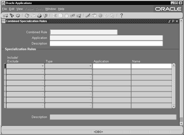

特別なタイプの特殊化ルールには、組合せ特殊化ルールがあります。これにより、複数の処理を組み合せて単一のルールを定義できます。「組合せ特殊化ルール」を参照してください。
関連トピック
特殊化ルールでは、処理は要求のタイプに関連付けられます。IncludeおよびExcludeの2種類の処理があります。
Include処理では、マネージャが指定されたタイプの要求のみを読み取ることを定義します。
Exclude処理では、マネージャが指定されたタイプ以外の要求すべてを読み取ることを定義します。
コンカレント・プログラムの実行要求は、次に基づいて許可または禁止できます。
複数の組織を使用している場合の、要求の会計帳簿(複数インストールの場合)または組織のORACLE ID。
プログラム自体またはプログラムのアプリケーション。
プログラムの要求タイプ。
要求を発行したユーザー。
複数の処理を組み合せて単一のルールを生成する、組合せルール。この組合せルールでは、1つ以上の要求タイプに対して処理が適用されます。
たとえば、組合せルールでは、Oracle IDから処理を除外し、特定のプログラムから別の処理を除外できます。
各ルールは1つの処理を実行します。複数のルールを使用している場合、ルールは次のように評価されます。
Includeルールは、「OR」文を結合論理として使用して総合的に評価されます。
たとえば、次のルールを使用する場合を考えます。
Include X
Include Y
これらのルールの結果、マネージャではX 「OR」 Y(つまり、XまたはYのいずれか)を実行できます。両方のプログラムを実行する必要はありません。
Excludeルールは、「AND」文を結合論理として使用して総合的に評価されます。
Exclude 1
Exclude 2
これらのルールの結果、マネージャでは、プログラム1 「AND」 2(つまり、1および2)の同時または個別の実行が禁止されます。
最初にIncludeルールが、次にExcludeルールが評価されます。IncludeルールーおよびExcludeルールは、AND文として総合的に評価されます。たとえば、(Include X OR Y) AND (Exclude 1 AND 2)のようになります。
ExcludeルールによりIncludeルールは上書きされます。
次の2つの表に、特殊化ルールの処理、ルールの結合論理および例を示します。「特殊化ルールの論理: 例」を参照してください。
| Includeルール | 結果 |
| Include X | プログラムXのみ実行 |
| Include X | プログラムXを実行 |
| OR | ...または |
| Include User Sam | ユーザーSamの要求を実行 |
| 最終結果: すべてのユーザーのプログラムXに関する要求が実行され、Samのすべての要求が実行されます。 |
| Excludeルール | 結果 |
| Exclude 37 | プログラム37を実行しない |
| AND | ...および |
| Exclude User Sam | ユーザーSamの要求を実行しない |
| 最終結果: すべてのユーザーのプログラム37に関する要求が実行されず、Samの要求もすべて実行されません。 |
| IncludeルールとExcludeルール | 結果 |
| Include User Sam | ユーザーSamの要求のみを実行 |
| AND | ...および |
| 最終結果: プログラム37の実行要求を除き、Samのすべての要求が実行されます。 | |
| Include X | (プログラムXを実行 |
| OR | ...または |
| Include User Sam | ユーザーSamの要求を実行) |
| ---------- AND | ...および |
| Exclude 37 | (プログラム37を実行しない |
| AND | ...および |
| Exclude User Mary | ユーザーMaryの要求を実行しない) |
| 最終結果: Maryに要求された場合を除いてプログラムXが実行され、プログラム37の実行要求を除いてSamのすべての要求が実行されます。 |
次の表に、特殊化ルールに関連付けられている処理タイプの例を示します。
| ルール処理 | タイプ | 例 | 説明 |
| INCLUDE | 組合せルール | Oracle Project Accounting: Timの予算 | マネージャでは、組合せルール「Timの予算」で定義されているプログラムの開始要求のみを読み取ります。 |
| INCLUDE | ORACLE ID | APPS2 | マネージャでは、APPS2(複数インストール・スキーマ内の単一インストール)のOracle IDに接続するプログラムの開始要求のみを読み取ります。 |
| INCLUDE | プログラム | Oracle Project Accounting: 販売予測 | マネージャは、「販売予測」という名称のコンカレント・プログラムの開始要求のみを読み取ります。 |
| INCLUDE | 要求タイプ | Oracle Inventory: 夜間レポート | マネージャでは、要求タイプ「夜間レポート」に属するプログラムの開始要求のみを読み取ります。 |
| INCLUDE | ユーザー | Tim | マネージャでは、アプリケーション・ユーザー「Tim」が発行したプログラムの開始要求のみを読み取ります。 |
| EXCLUDE | 組合せルール | Oracle General Ledger: 月末レポート | マネージャでは、組合せルール「月末レポート」に定義されているプログラムを除く、すべてのプログラムの開始要求を読み取ります。 |
| EXCLUDE | ORACLE ID | APPS2 | マネージャでは、APPS2のOracle IDに接続するプログラムを除く、すべてのプログラムの開始要求を読み取ります。 |
| EXCLUDE | プログラム | Application Object Library: 監査表のパージ | マネージャでは、「監査表のパージ」という名称のプログラムに対する要求を除く、すべてのプログラムの開始要求を読み取ります。 |
| EXCLUDE | 要求タイプ | Oracle Purchasing: 週末プログラム | マネージャでは、要求タイプ「週末プログラム」に属するプログラムを除く、すべてのプログラムの開始要求を読み取ります。 |
| EXCLUDE | ユーザー | Margaret | マネージャでは、アプリケーション・ユーザー「Margaret」が発行したプログラムを除く、すべてのプログラムの開始要求を読み取ります。 |
関連トピック
次に、特殊化ルールを使用して、コンカレント・マネージャによる読取りが可能な要求を定義する例を示します。複数のルールを使用してマネージャを特殊化している場合、複数の特殊化ルール間の関連を明確にするため、各ルール間に「OR」または「AND」を表示します。
| 変数 | 説明 |
| Include | プログラム: Oracle Assets(「名称」フィールドへの入力なし) |
| 結果 | マネージャでは、アプリケーション「Oracle Assets」のコンカレント・プログラムの実行要求のみを読み取ります。 |
| 変数 | 説明 |
OR
| 変数 | 説明 |
| Include | プログラム: Oracle Payables(「名称」フィールドへの入力なし) |
| 最終結果 | マネージャでは、アプリケーション「Oracle Assets」またはアプリケーション「Oracle Payables」のコンカレント・プログラム実行要求のみが読み取れます。 複数のInclude処理を使用すると、単一のプログラム(単一のInclude処理)以上の要求を読み取れるように、マネージャの機能が拡張されます。 |
| Exclude | Oracle ID: APPS2 |
| 結果 | マネージャでは、Oracle ID「APPS2」に接続するプログラムを除き、すべてのOracle IDに接続するコンカレント・プログラムの実行要求を読み取ります。 |
AND
| 変数 | 説明 |
| Exclude | プログラム: Oracle Payables(「名称」フィールドへの入力なし) |
| 最終結果 | マネージャでは、Oracle ID「APPS2」に接続するプログラム、およびアプリケーション「Oracle Payables」のプログラムを除き、すべてのOracle IDに接続するコンカレント・プログラムの実行要求を読み取ります。 |
複数ルールが常に必要というわけではなく、ルールの数または複雑さは簡略化できます。次の例を考えます。
| 変数 | 説明 |
| Include | プログラム: Oracle Sales and Marketing(「名称」フィールドへの入力なし) |
OR
| 変数 | 説明 |
| Include | 要求タイプ: 販売予測 |
| 最終結果 | マネージャは、アプリケーション「Oracle Sales and Marketing」のコンカレント・プログラム、または要求タイプが「販売予測」のプログラムの実行要求のみを読み取ります。 この例で、要求タイプ「販売予測」に属するプログラムがすべてOracle ID「OSM」に接続する場合、両方のルールは必要ありません。2番目のタイプのIncludeルールは不要です。 |
| 変数 | 説明 |
AND
| 変数 | 説明 |
| Exclude | プログラム: Oracle Payablesの請求書年齢調べレポート |
| 最終結果 | マネージャでは、アプリケーション「Oracle Payables」のコンカレント・プログラムに関する要求はすべて読み取りますが、Oracle Payablesプログラム「請求書年齢調べレポート」の実行要求は読み取りません。 |
| 変数 | 説明 |
| Include | プログラム: サインオン監査フォーム |
AND
| 変数 | 説明 |
| Exclude | 要求タイプ: サインオン監査レポート |
| 最終結果 | システム管理者プログラム「サインオン監査フォーム」が要求タイプ「サインオン監査レポート」に属している場合、Includeルールで特定されていても、マネージャではプログラムの実行要求を読み取りません。ExcludeルールによりIncludeルールが上書きされます。 |
次の例では、特定のOracle IDに対するプログラムのみを実行するようにマネージャを特殊化できます。これは、あるOracle Applicationsが複数インストールされている場合に便利です。
| 変数 | 説明 |
| Include | プログラム: Oracle Payablesの請求書年齢調べレポート |
AND
| 変数 | 説明 |
| 最終結果 | マネージャは、Oracle Payablesプログラムの請求書年齢調べレポートがOracle ID「APPS2」に接続しない場合、そのプログラムの実行要求のみを読み取ります。Exclude処理によりInclude処理が上書きされます。 ただし、別のOracle ID(「APPS」など)に対して請求書年齢調べレポートが実行される場合は、マネージャはそのプログラムの実行要求を読み取ります。 |
特定した個別のプログラムを除き、ある要求タイプに属するすべてのプログラムの実行要求を読み取るように、マネージャを特殊化できます。
| 変数 | 説明 |
| Include | 要求タイプ: Oracle General Ledgerレポート |
AND
| 変数 | 説明 |
| Exclude | プログラム: Oracle General Ledgerの勘定科目分析 |
| 最終結果 | 勘定科目分析プログラムが要求タイプ「Oracle General Ledgerレポート」に属している場合、このマネージャでは、勘定科目分析プログラムを除き、Oracle General Ledgerレポートの要求タイプのすべてのプログラムを実行します。 |
Exclude処理は、2回以上使用できます。たとえば、マネージャでは、特定のアプリケーションに関するコンカレント・プログラムの実行要求はすべて読み取るが、特定の2つのプログラムは実行しないと仮定します。次のように指定できます。
| 変数 | 説明 |
| Include | プログラム: Oracle General Ledger(「名称」フィールドへの入力なし) |
AND
| 変数 | 説明 |
| Exclude | プログラム: Oracle General Ledgerの連結監査 |
AND
| 変数 | 説明 |
| Exclude | プログラム: Oracle General Ledgerの連結ルール |
| 最終結果 | マネージャでは、アプリケーション「Oracle General Ledger」のプログラム「連結監査」および「連結ルール」を除き、すべてのコンカレント・プログラムの要求を読み取ります。 |
複数のIncludeルールを使用して、特定のプログラムのみを実行するようにマネージャを特殊化できます。マネージャの稼働シフトを定義する際は、マネージャが特定のプログラムの実行要求を読み取る時間を制御できます。

ヒント: これら2種類のレポートを夜間に作成のみする場合は、マネージャの稼働シフトを2:00am〜6:00am(午前2〜6時)に実行するように定義できます。 ヒント: プログラムの実行要求を最初に発行する場合、再発行間隔を定義できます。たとえば、毎月実行するプログラムを再発行するには、「1か月」とします。 |

組合せ特殊化ルールでは、複数の処理を組み合せて単一のルールを生成します。各処理はAND文として結合され、次のようにルールが定義されます。
処理1 AND . . .
処理2 AND . . .
処理3 AND . . . など
その都度複雑なルールを複製するかわりに組合せルールを作成し、複数のマネージャでその組合せルールを使用できます。
組合せルールを作成するには、ExcludeとIncludeの2種類の処理を使用できます。各処理は、ルール内に1行で定義されます。特殊化した行または個別の処理を組み合せて、総合的な組合せルールを定義します。

組合せルールを使用すると、マネージャを的確に特殊化できます。
組合せルールは、複数の処理を組み合せて単一のルールを生成します。各処理は、ルール内に1行で定義されます。行または個別の処理を組み合せて、総合的な組合せルールを定義します。
ヒント: 組合せ特殊化ルールは、多くのマネージャ特殊化ルールのうちの1つとして使用できます。

システム管理者は、類似したプログラムをグループ化できます。これを行うには、要求タイプを定義し、それをOracle E-Business Suiteでユーザーが要求するプログラムに割り当てます。特定の要求タイプに属するプログラムのみ実行するコンカレント・マネージャを定義できます。
コンカレント・マネージャの特殊化に要求タイプを使用すると、他のタイプのプログラムの処理が終了するのを待機せずに、特定のタイプのプログラムを実行できるため、Oracle E-Business Suiteの処理の最適化に役立ちます。要求タイプを使用すると、コンカレント・マネージャの特殊化ルールを作成する時間が短縮されます。
要求タイプ別にコンカレント・マネージャを特殊化するには、次の3つのステップが必要です。
「コンカレント要求タイプ」フォームを使用して、要求タイプを定義します。
「コンカレント・プログラム」フォームを使用して、この要求タイプのメンバーとする各コンカレント・プログラムに要求タイプを割り当てます。
「コンカレント・マネージャ」フォームを使用してコンカレント・マネージャを特殊化する際に、この要求タイプを選択します。

ここでは、コンカレント・マネージャの制御方法を説明します。
マネージャの稼働シフト定義、ターゲット・プロセス数、および特殊化ルールなどの特定の条件が満たされている場合、個々のマネージャはコンカレント・プログラムの起動要求を読み取り、実際にプログラムの実行を開始します。
コンカレント・マネージャをいつでも起動、停止またはリセットできます。Oracle E-Business Suiteには、これらのコマンドを処理する内部コンカレント・マネージャが用意されています。コマンドを個々のマネージャに発行したり、内部コンカレント・マネージャの状態を変更して、即時にすべてのマネージャを制御できます。
注意: コンカレント・マネージャを起動するマシンのホスト名は、30文字以下である必要があります。それより長いホスト名のマシンではマネージャの起動に失敗します。

内部コンカレント・マネージャは、各コンカレント・マネージャのオペレーティング・システム・プロセスを継続的にモニターします。このプロセス・モニターは、内部コンカレント・マネージャのPMONサイクルと呼ばれます。PMONサイクルの長さは、内部コンカレント・マネージャを起動するSTARTMGRコマンドによって渡される引数の1つとなります。
内部コンカレント・マネージャには、個々のコンカレント・マネージャの操作ステータスをただちに検証するように、またはPMONチェックを実行するように指示できます。
コンカレント・マネージャはサービス・マネージャから起動され、サービス・マネージャは内部コンカレント・マネージャから起動されます。起動に失敗した後でコンカレント・マネージャを起動するために内部コンカレント・マネージャが実行する要求の回数については、しきい値を設定できます。
ICM PMONの各サイクル中に、マネージャが検証され、システムは特定のマネージャごとにロックを試行します。マネージャが予定どおりに起動していない場合は、ICMが起動の要求を発行します。ただし、構成上の問題や実行ファイルの破損などの根本的な問題がマネージャに存在する場合もあります。設定した時間にICMがマネージャの起動を試みる上限の回数を設定すると、ICMがマネージャの起動を無駄に試み続けるのを防ぐことができます。
根本的な問題を修正したら、「マネージャの管理」ウィンドウからマネージャを再起動できます。

「コンカレント・マネージャの管理」フォームを使用して、コンカレント・マネージャにコマンドを発行します。
また、内部コンカレント・マネージャを使用して個々のマネージャのステータスを「手動で」検証し、個々のマネージャを再起動できます。「コンカレント・マネージャの管理」を参照してください。
次の表に、内部マネージャの管理機能を示します。
| 管理機能 | 説明 |
| コンカレント・マネージャの有効化 | 「コンカレント・マネージャの無効化」を使用して個別に無効化されたマネージャは除き、内部マネージャと他のすべてのマネージャを有効化します。 |
| ステータスの検証 (コンカレント・マネージャ) | プロセス・モニター(PMON)サイクルを手動で実行します。 |
| コンカレント・マネージャの無効化 | 内部マネージャと他のすべてのマネージャを無効化します。 |
| 要求の終了およびマネージャの無効化 | 実行中の要求(実行中のコンカレント・プログラム)すべてを終了し、すべてのマネージャを無効化します。 |
次の表に、他のマネージャの管理機能を示します。
| 管理機能 | 説明 |
| コンカレント・マネージャの有効化 | マネージャが現在の稼働シフトで動作するように定義されている場合は、ただちに起動されます。「コンカレント・マネージャの無効化」および「要求の終了およびマネージャの無効化」を取り消します。 |
| コンカレント・マネージャの再起動 | 内部マネージャでは、マネージャの定義およびコンカレント・プログラムの非互換ルールを再度読み取ります。稼働シフトの割当を変更した場合、ターゲット・プロセス数を変更した場合、特殊化ルールを変更した場合、およびコンカレント・プログラムの非互換性を変更した場合は、マネージャを再起動してください。 |
| コンカレント・マネージャの無効化 | マネージャを無効化します。マネージャが停止する前に、現在実行中のすべての要求(コンカレント・プログラム)を完了できます。マネージャを選択して「コンカレント・マネージャの有効化」を選択するまで、マネージャは再起動されません。 |
| 要求の終了およびマネージャの無効化 | マネージャが処理している実行中の要求(実行中のコンカレント・プログラム)はすべて終了します。無効化すると、マネージャを選択して「コンカレント・マネージャの有効化」を選択するまで、要求はマネージャで再起動されません。 |

パラレル・コンカレント処理は、一般サービス管理(GSM)と同時に有効化されます。パラレル・コンカレント処理を起動するには、GSMの起動が必要です。リリース12.2以降では、GSMが常に有効です。パラレル・コンカレント処理がGSMに実装されている場合、内部コンカレント・マネージャ(ICM)により、有効なノードがコンカレント・マネージャおよび他のサービス・インスタンスに割り当てられます。主ノードと副ノードを明示的に割り当てる必要はありませんが、それらをダイレクト・ロードやフェイルオーバー機能用に割り当てることができます。
注意: 以前のリリースでは、各コンカレント・マネージャに主ノードと副ノードを割り当てる必要がありました。
最初に、定義された主ノード上で(定義されていない場合はICMが割り当てたノード上で)コンカレント・マネージャが起動します。ノードまたはOracleインスタンスに障害が発生した場合は、主ノード上のすべてのコンカレント・マネージャが副ノードにそれぞれ移行されます(副ノードが定義されている場合)。
主ノードが使用可能になると、副ノード上のコンカレント・マネージャは主ノードに復帰します。移行中は、単一のコンカレント・マネージャのプロセスを主ノードと副ノードに分散できます。
内部コンカレント・マネージャは任意のノードで実行でき、すべてのノードのコンカレント・マネージャを有効化および無効化できます。内部コンカレント・マネージャは常に有効化する必要があるため、高いフォルト・トレランスが必要です。このフォルト・トレランスを提供するため、パラレル・コンカレント処理では内部モニター・プロセスを使用します。
内部モニター・プロセスの唯一のジョブは、内部コンカレント・マネージャをモニターして、障害が発生した場合にそのマネージャを再起動することです。内部コンカレント・マネージャの障害を検出した最初の内部モニター・プロセスでは、各自のノード上でそのマネージャが再起動されます。
単一のノード上で有効化できるのは、1つの内部モニター・プロセスのみです。システムを構成する場合は、内部モニター・プロセスを保持するノードを決定します。

コンカレント・マネージャ(取引マネージャなど)のステータスを表示し、必要に応じて、管理コマンドを発行してマネージャのステータスを変更します。たとえば、現在有効なマネージャを無効化すると、変更内容が有効になった後の新しいステータスが表示されます。
表示データは、「リフレッシュ」ボタンを使用してリフレッシュします。
パラレル・コンカレント処理環境では、マネージャのプロセスはこのノードでの実行対象となります。
プラットフォーム固有のシステム・キューを使用するためにコンカレント・マネージャが定義されている場合、このフィールドには、マネージャがプロセスを発行するキューの名称が表示されます。
各マネージャ・プロセスでは単一のコンカレント要求を実行(単一のコンカレント・プログラムを起動)できます。通常、実際のプロセス数は、ターゲット・プロセス数(マネージャが実行できる要求の最大数)と同じです。
ただし、実際のプロセス数は、マネージャの無効化や移行により、ターゲット・プロセス数より少なくなる可能性があります。
このフィールドには、このマネージャに対して有効化できるマネージャ・プロセスの最大数が表示されます。
通常、保留要求がある場合、この数は実際のプロセス数と同じにする必要があります。ただし、保留要求がない場合、または要求が直前に発行された場合は、実行中の要求数は実際のプロセス数よりも少なくなる可能性があります。
さらに、コンカレント・プログラムと現在実行中の別のプログラムに互換性がない場合は、互換性のないプログラムが完了するまで、コンカレント・プログラムは開始しません。この場合、保留要求があっても、実行中の要求数は実際のプロセス数よりも少なくなります。
ウィンドウの下部にあるボタンの上の行を使用して特定の処理を選択した後で、このフィールドにマネージャのステータスが表示されます。
内部コンカレント・マネージャを管理すると、コンカレント・マネージャを個別にまたは一括して管理できます。内部コンカレント・マネージャでマネージャを有効化すると、このフィールドは空白になります。
パラレル処理環境において、主ノードと副ノード(またはシステム・キュー)が使用できない場合、このフィールドには「使用不可のターゲット・ノード/キュー」が表示されます。
| 変数 | 説明 |
| 終了 | 要求を終了して内部コンカレント・マネージャを無効化すると、実行中のすべての要求(実行中のコンカレント・プログラム)が終了し、すべてのマネージャは無効化されます。 以前に個別に無効化されたマネージャは、この影響を受けません。 要求を終了し、マネージャを個別に無効化できます。マネージャで処理された実行中の要求(実行中のコンカレント・プログラム)はすべて終了します。 無効化すると、マネージャを選択して「有効化」ボタンを選択するまで、マネージャは再起動されません。 |
| 無効化 | 内部コンカレント・マネージャを無効化すると、他のすべてのマネージャも無効化されます。以前に個別に無効化したマネージャは、この影響を受けません。 マネージャは個別に無効化できます。無効化すると、マネージャを選択して「有効化」ボタンを選択するまで、マネージャは再起動されません。 マネージャを無効化すると、マネージャが停止する前に、内部コンカレント・マネージャなど、現在実行中のすべての要求(コンカレント・プログラム)を完了できます。 |
| 検証 | この選択肢は、内部コンカレント・マネージャを選択する場合のみ表示されます。 内部コンカレント・マネージャは、各コンカレント・マネージャのプロセスを定期的にモニターします。「検証」ボタンを選択すると、このプロセス・モニターまたはPMONアクティビティを強制的に実行できます。 それとは別に、この選択肢を選択すると、内部コンカレント・マネージャによってコンカレント・プログラムの非互換ルールが再度読み取られます。 |
| 再起動 | この選択肢は、個々のマネージャを選択する場合のみ表示されます。 コンカレント・マネージャを再起動すると、マネージャによってその定義が再度読み取られます。 「コンカレント・マネージャの定義」フォームを使用して次を変更し、変更内容を有効にする場合は、マネージャを再起動してください。
| 修正済 | このオプションが表示されるのは、コンカレント・マネージャの起動しきい値を超えても、根本的な問題のためにマネージャが停止しており、内部コンカレント・マネージャがその再起動の試行を中止した場合のみです。根本的な問題を修正した後にこのオプションを使用して、その修正が完了していること、およびICMがコンカレント・マネージャの再起動を試行する必要があることを示すことができます。 |
| 有効化 | 内部コンカレント・マネージャを有効化すると、個別に無効化されたマネージャを除き、他のすべてのマネージャも有効化されます。 PCクライアントからは内部コンカレント・マネージャを有効化できません。内部コンカレント・マネージャはサーバーからのみ有効化できます。 また、内部マネージャが有効であるかぎりは、現在無効化されている個別のコンカレント・マネージャも有効化できます。マネージャが現在の稼動シフトで稼働するように定義されている場合は、内部マネージャによってただちに起動されます。 |
| 変数 | 説明 |
| プロセス | 指定されたコンカレント・マネージャのプロセスの詳細を表示できます。現在有効なプロセス、移行中のプロセス、終了中のプロセス、および終了済または無効化されたプロセスも表示されます。 |
| 要求 | 選択したマネージャについて、マネージャが処理した実行中の要求と保留要求すべてを表示できます。 |

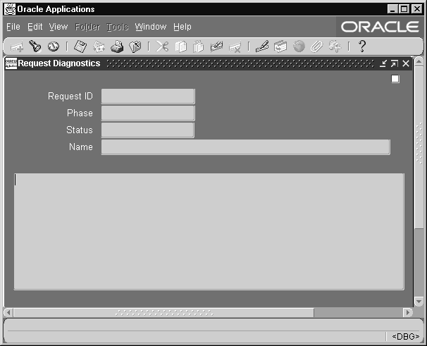

選択したマネージャについて、実行中の要求および保留要求すべてが表示されます。マネージャ名とノードは、ウィンドウ上部に表示されます。
このウィンドウは、要求の完了時期が表示されます。要求が未完了の場合は、理由を示す診断メッセージが表示されます。

このウィンドウを使用して、コンカレント・マネージャを定義します。稼働シフトをマネージャに割り当てる際に、マネージャの実行時期、およびマネージャが同時に起動できるプログラム数を決定できます。特殊化ルールを定義すると、マネージャが起動できるプログラムが決定されます。
アプリケーション名を付けても、他のアプリケーションに関連付けられているプログラムをマネージャが起動しないようにする防止策とはなりません。マネージャが特定のアプリケーションに関連付けられているプログラムのみを実行するように制限するには、「特殊化ルール」ウィンドウに進みます。
コンカレント・マネージャを定義すると、このフィールドを更新できません。マネージャにはいくつかのタイプがあります。
| 変数 | 説明 |
| コンカレント・マネージャ | コンカレント・マネージャでは、コンカレント・プログラムの実行を開始します。 |
| 内部モニター | 内部モニターでは、パラレル・コンカレント処理環境で内部コンカレント・マネージャをモニターします。(たとえば、ノードまたはデータベース・インスタンスの停止が原因で)内部コンカレント・マネージャが異常終了すると、内部モニターは別のノードで内部コンカレント・マネージャを再起動します。 |
| 取引マネージャ | 取引マネージャでは、クライアント・マシンからの同期要求を処理します。 |
要求の読取りにおいて、マネージャは実行できる要求のみをキャッシュに配置します。たとえば、受注レポートを実行するためにのみマネージャを定義した場合、そのマネージャでは受注の要求のみをキャッシュに配置します。
1を入力すると、コンカレント・マネージャでは、別の要求の処理準備が整うたびに要求リストを確認する必要があります。
キャッシュ・サイズにより大きな数値を設定すると、コンカレント・マネージャで要求を実行するたびに要求を読み取る必要はありません。ただし、すでにキャッシュから要求が読み取られている場合は、特定の要求に対する優先度を変更してもマネージャには認識されません。さらに、新しい要求に高い優先度を指定しても、バッファが空になってマネージャで要求リストを再度確認するまで、新しい要求は待機する必要があります。バッファ・サイズにより大きな数値を設定すると、要求は長時間待機する必要がある可能性があります。
キャッシュ・サイズを使用して、サイトのニーズを最も効率的に処理するようにコンカレント・マネージャを調整してください。特定のマネージャに対するジョブの優先度を頻繁に変更する傾向が組織にある場合、そのマネージャのバッファ・サイズを大幅に低く設定する必要があります。
取引マネージャはデータ・グループを使用して、データベースに接続します。取引マネージャが実行するのは、取引マネージャと同じデータ・グループを使用する職責から発行されたプログラムのみです。
注意: Oracle E-Business Suiteでは、データ・グループはサポートされません。ここでは参照用に提示しています。
マネージャのリソース・コンシューマ・グループ。リソース・コンシューマ・グループの詳細は、『Oracle E-Business Suiteメンテナンス・ガイド』のOracle E-Business Suiteのリソース・コンシューマ・グループに関する項を参照してください。

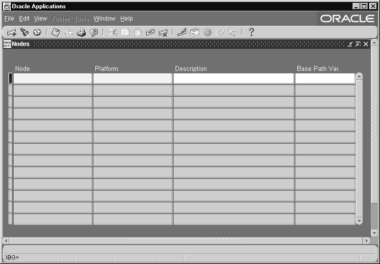

ノードは、「ノード」ウィンドウを使用して、あらかじめOracle E-Business Suiteに登録しておく必要があります。「ノード」ウィンドウを参照してください。
パラレル・コンカレント処理環境において、一般的なコンカレント処理のキュー管理ではなく、プラットフォーム固有のキュー管理システムをマネージャで使用する場合は、そのシステムのキューまたはクラス名を指定します。システム・キュー名は、NQSやIBM Load Levelerなど、プラットフォーム固有のキュー管理システムから選択できます。
主システム・キューとは、主ノードに関連付けるキューです。副システム・キューは、副ノードに関連付けるキューです。
重要: マネージャが必ずプラットフォーム固有のキュー管理システムを使用するように、適切なモードでコンカレント・マネージャを起動してください。システム・キューとの相関性がプラットフォームでサポートされているかどうかを判断するには、プラットフォーム固有のマニュアルを参照してください。UNIXプラットフォームの場合は該当するOracle E-Business Suiteインストールのアップデートを、他のすべてのプラットフォームは該当するOracle E-Business Suiteのインストレーション・ガイドを参照してください。
コンカレント・マネージャが実行できるのは、プログラム・ライブラリにリストされている即時コンカレント・プログラムのみです。また、コンカレント・マネージャに特殊化ルールが組み込まれている限りは、他のタイプのコンカレント・プログラム実行ファイルを使用するコンカレント・プログラムも実行できます。
Oracle Application Object Libraryを使用して、アプリケーション開発者が即時コンカレント・プログラムをプログラム・ライブラリに登録する必要があります。
取引マネージャが実行できるのは、プログラム・ライブラリにリストされているプログラムのみです。
ウィンドウ下部の2つのボタンを使用すると、別のウィンドウが表示されます。このウィンドウでマネージャの操作時期を定義し、必要に応じて、マネージャが特定の種類のプログラムのみを実行するように特殊化します。

| 稼働シフト | マネージャに1つ以上の稼働シフトを割り当てて、マネージャの動作時期を定義します。各稼働シフトを使用して、マネージャが同時に実行できるプログラム数を変更できます。 |
稼働シフトをコンカレント・マネージャに割り当てます。稼働シフトでは、マネージャが使用可能になる日時を定義します。各稼働シフトについて、マネージャが実行を開始するプロセス数を定義します。
稼働シフトは、「稼働シフト」フォームを使用して定義します。「稼働シフト」を参照してください。
稼働シフトを同時に実行するオペレーティング・システム・プロセス数を入力します。各プロセスで1つのコンカレント要求を実行できます。

この稼働シフト中のマネージャのスリープ時間を入力します。スリープ時間とは、保留中のコンカレント要求(起動を待機しているコンカレント要求)リストをチェックする間にマネージャが待機する秒数です。
特定の種類の要求のみを実行するようにマネージャを特殊化します。特殊化ルールがないと、マネージャではあらゆるコンカレント・プログラムを起動する要求を受け入れます。
実行するルールに基づいて、要求を含めるか除外するかをポップリストから選択します。
マネージャに割り当てる特殊化ルールのタイプを選択します。選択したルールの処理に基づき、次の情報に従って、マネージャが実行できる要求を許可または禁止します。
組合せルール
たとえば、選択する組合せルールを満たす要求のみ、マネージャで実行できます。あるいはその逆に、特定の組合せルールを満たす要求は、実行対象から除外されます。
複数の論理文を組み合せた組合せ特殊化ルールは、「組合せ特殊化ルール」フォームを使用して定義します。「組合せ特殊化ルール」を参照してください。
ORACLE ID
たとえば、特定のORACLE IDを持つプログラムが実行対象から除外されます。あるいはその逆に、特定のORACLE IDを持つプログラムのみがコンカレント・マネージャに組み込まれます。
プログラム
たとえば、選択するプログラムのみが実行対象から除外されます。あるいはその逆に、選択するプログラムのみがコンカレント・マネージャに組み込まれます。「アプリケーション」フィールドにアプリケーションを入力して「名称」フィールドを空白のままにし、「プログラム」タイプを使用して、特定のアプリケーションに属するすべてのプログラムを含めたり、除外することもできます。
(プログラムの)要求タイプ
たとえば、特定の要求タイプのプログラムが実行対象から除外されます。あるいはその逆に、選択する要求タイプのプログラムのみがコンカレント・マネージャに組み込まれます。
ユーザー(サインオン時のアプリケーション・ユーザー名)
たとえば、特定のユーザーが発行するプログラムすべてが実行対象から除外されます。あるいはその逆に、選択するユーザーが発行するプログラムのみがコンカレント・マネージャに組み込まれます。
このウィンドウを使用して、コンカレント・マネージャの稼働シフトに名称を指定して定義します。稼働シフトを定義して、コンカレント・マネージャが動作できる時期を指定します。
各稼働シフトに対して、曜日範囲をカバーする期間または特定の日付を指定します。「稼働シフトの定義」を参照してください。
「平日」、「平日夜間」または「週末」など、コンカレント稼働シフト名は分かりやすくする必要があります。
コンカレント・シフト開始/終了時間を入力します。時間書式はHH24:MMです。たとえば、稼動シフト名が「平日」の場合、開始時間として「09:00」(午前9時)を、終了時間として「17:00」(午後5時)を入力できます。Oracle E-Business Suiteでは、24時間制を使用することに注意してください。
このシフトの開始曜日と終了曜日を入力します。たとえば、シフト名が「平日」の場合、「曜日: 自」フィールドに「月曜日」を、「曜日: 自」フィールドに「金曜日」を入力できます。「曜日: 自」フィールドに値を入力する場合は、「曜日: 自」フィールドにも値を入力する必要があります。この行に「日付」フィールドは使用できません。
ここに日付を入力し、日付固有の稼働シフトを作成します。たとえば、「戦没者追悼記念日」というワークシフト名を指定し、このフィールドに日付を入力して、この稼働シフトを戦没者追悼記念の休日のみ有効にすることができます。
日付固有の稼働シフトは、特定の日付が指定されていない稼働シフトを上書きします。このフィールドに値を入力(日付を指定)すると、この行の曜日フィールドには値を入力できません。「稼働シフトの重複: 優先度レベル」を参照してください。

コンカレント・マネージャが読取り可能な要求を特定するルールを定義します。ここで定義するルールを使用して、コンカレント・マネージャの機能を特殊化できます。
このウィンドウを使用して、特殊化行と呼ばれる複数のInclude文とExclude文を定義し、組合せルールと呼ばれる単一の特殊化ルールにそれらの行を結合できます。
ここで定義する組合せルールは、「コンカレント・マネージャ」ウィンドウから「特殊化ルール」ウィンドウを使用して定義する個々のルールとは、次の2つの点で異なります。
Include文とExclude文は結合できます。これによって、コンカレント・プログラムを実行するため、明確に限定された要求を特定できます。
組合せルール内で複数のInclude文を使用すると、コンカレント・マネージャはさらに制限されます。
「特殊化ルール」ウィンドウ(「コンカレント・マネージャ」ウィンドウ内)を使用して定義する個別のルールにより、定義する「Include」ルールを追加すると、マネージャへの制限が緩和されます。
参照: コンカレント・マネージャ
ルールは、アプリケーション名、および組合せ特殊化ルールに対して定義する名称の組合せで、一意に識別されます。
アプリケーション名を付けても、他のアプリケーションに関連付けられているプログラムをコンカレント・マネージャが起動しないようにする防止策とはなりません。
組合せ特殊化ルールを構成する個々のルール(文)を定義します。
このブロックの各ルールにより、単一の文が定義されます。
特殊化ルールすべてを集合して、組合せ特殊化ルールを定義します。
実行するルールに基づき、要求を追加するか、除外するかをポップリストから選択します。
コンカレント・マネージャに適用する特殊化ルールのタイプを選択します。
同じタイプの2つのIncludeルールは結合できません。たとえば、プログラムをORACLE IDに関連付けるように組み込んだ後、プログラムを別の行で第2の異なるORACLE IDに関連付けるように組み込むことはできません。
除外する、または組み込むなどのルールの処理に基づき、マネージャは、次の情報に従ってプログラムを実行できます。
ORACLE ID
プログラム
(プログラムの)要求タイプ

このウィンドウを使用し、各プログラムを共通の要求タイプに割り当てて、複数のコンカレント・プログラムを1つのグループとして指定します。
ここで定義した要求タイプは、「コンカレント・プログラム」ウィンドウを使用してコンカレント・プログラムに割り当てます。次に、「コンカレント・マネージャの定義」ウィンドウを使用してコンカレント・マネージャを定義する際に、その要求タイプに基づいて、マネージャで実行する(できる)、または実行しないコンカレント・プログラムを定義できます。
たとえば、要求タイプを「月末レポート」として定義し、その要求タイプを複数のコンカレント・プログラムに割り当てると、「月末レポート」要求のみを実行するコンカレント・マネージャを定義できます。
定義するコンカレント要求の各タイプに名称を付け、説明を記載します。アプリケーション名と要求タイプの組合せにより、コンカレント要求タイプが一意に識別されます。
アプリケーション名を付けても、他のアプリケーション名に関連付けられているコンカレント・プログラムをこの要求タイプに割り当てないようにする防止策とはなりません。

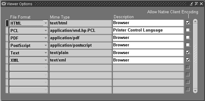

このフォームを使用して、コンカレント要求の出力形式のMIMEタイプを定義します。これらのMIMEタイプは、レポートを表示する際に使用されます。
各ファイル形式に対して、1つ以上のMIMEタイプを関連付けることができます。
1つのMIMEタイプを使用すると、ユーザーは、特定の形式のレポートを表示できます。たとえば、ユーザーは、テキスト形式のすべてのレポートをMicrosoft Wordで表示できます。特定のユーザーをサポートする形式のMIMEタイプは、次のような複数のプロファイル・オプションで設定されます。
ビューワ: HTMLのアプリケーション
ビューワ: PCL用アプリケーション
ビューワ: PDFのアプリケーション
ビューワ: ポストスクリプトのアプリケーション
ビューワ: テキストのアプリケーション
ユーザーがファイル形式のレポートを表示すると、このMIMEタイプがブラウザ・ウィンドウに送信されます。
1つ以上のMIMEタイプをサポート対象の各ファイル形式に関連付けます。ビューワ・オプションを定義すると、各形式のファイルの表示に使用できる、1つまたは複数のアプリケーションを指定できます。
ファイル形式です。
ファイル出力に使用するMIMEタイプです。
このボックスをチェックすると、レポート・ビューワによって出力ファイルが「FND: NATIVE CLIENT ENCODING」プロファイル・オプションで指定したキャラクタ・セットに変換されます。

ノードは、1つ以上のプロセッサと関連メモリーで構成されています。パラレル・コンカレント処理環境(クラスタ環境、超並列環境、異機種間ネットワーク環境など)では、各ノードは、ディスクなどのリソースを共有する場合を除き、他のノードとは独立して機能します。
コンカレント・マネージャを異なるノードに割り当てて、コンカレント処理の作業負荷を分散し、スループットを増やすことができます。コンカレント・マネージャは、割り当てられているノード上で処理を実行します。
ノードのオペレーティング・システム名を入力します。
ノードが存在するオペレーティング・システム・プラットフォームを選択します。
プラットフォームに対して正しいベース・パス変数を決定し、このノードに対する、コンカレント・マネージャのログ・ファイルと出力ファイルの位置を決めるには、インストレーション・マニュアルを参照してください。

実行可能プログラム、およびオプションでシェル・スクリプトとOracle Reportsドライバを作成した場合は、「プリンタ・ドライバ」フォームでそれらを登録します。
「プリンタ・ドライバ」ウィンドウにナビゲートし、新しいプリンタ・ドライバ名を作成します。また、ユーザー名、摘要およびプラットフォームも追加します。
「SRWドライバ」フィールドに、Oracle Reportsの標準またはカスタマイズしたドライバ名を(.prt拡張子なしで)入力します。すべてのドライバが$FND_TOP/$APPLREPディレクトリに格納されている必要があります。
ドライバ方法として「プログラム」と入力します。
「スプール・ファイル」フィールドに「No」を入力します。
「標準入力」フィールドに「No」を入力します。
「プログラム名」フィールドに、実行可能プログラム名または実行可能プログラムをコールするシェル・スクリプト名を入力します。このファイルが$FND_TOP/binディレクトリにない場合は、フル・パス名も含めます。

「Service Instances」ページには、特定のサービス・タイプのサービス・インスタンスに関する詳細情報と、そのサービスで実行できる機能が表示されます。
次のようなサービス・タイプがあります。
内部コンカレント・マネージャ
衝突解決マネージャ
スケジューラ/プレリリース・マネージャ
要求処理マネージャ
内部モニター
取引マネージャ
使用可能な情報と機能は、サービス・タイプに応じて異なります。次のような情報が含まれる場合があります。
Status: サービスの「Status」アイコンをクリックすると、詳細が表示されます。
State: サービスの現在の状態。そのサービスに対して処理を実行すると、「State」列の値が更新されます。
Node: パラレル・コンカレント処理環境では、サービスのプロセスはこの列に表示されるノード上での実行対象です。サービスがプラットフォーム固有のシステム・キューを使用するように定義されている場合、この列にはサービスによるプロセスの発行先キューの名称が表示されます。
Number of Running Requests
Number of Pending Requests
Actual Processes: オペレーティング・システム・プロセス数。通常、実プロセスの数はターゲット・プロセス数(サービスが実行できる最大要求数)です。ただし、サービスの無効化または移行が原因で実プロセス数がターゲット・プロセス数よりも少なくなる場合があります。
Target Processes: この列には、このサービスに対してアクティブにできるサービス・プロセスの最大数が表示されます。
サービス・インスタンスを選択して表の上のドロップダウン・メニューを使用し、下に表示される処理を実行できます。または、右上のドロップダウン・メニューを使用して、1つの処理をすべてのサービス・インスタンスに対して実行できます。

コンカレント・マネージャについて、次の情報が表示されます。
Node: コンカレント・マネージャが実行中のノード。
Debug: この設定は、コンカレント・マネージャのログ・ファイルにデバッグ情報が記録されるかどうかを示します。デバッグ情報を記録するには、「Set Debug On」ボタンを使用してこのオプションを「On」に設定します。
Sleep Interval: マネージャの待機秒数を示す、保留中のコンカレント要求(開始を待機しているコンカレント要求)のリストのチェック間隔。
Target
Active
Pending
Stand By
Running

このページには、衝突解決マネージャ(CRM)のサービス・インスタンスに関する情報が表示されます。
ナビゲーション: 「Applications System」>「System Activity」>(「Services」リージョン)「Conflict Resolution Manager」
次の情報が表示されます。
Status
State
Node
Number of Pending Requests: 「Pending」または「Standby」ステータスの要求数。それぞれの要求ごとに、CRMは制約(非互換性、単一スレッド、ユーザー制限など)を評価して、該当する場合は要求を「Pending」または「Normal」ステータスに変更します。
上部のボタンを使用すると、選択したサービス・インスタンスに対して次の操作を実行できます。
View Status
View Processes
View Requests
Edit
衝突解決マネージャに「Verify」オプションを使用すると、コンカレント・プログラム間の非互換性に関する情報を強制的に再キャッシュできます。コンカレント・プログラムは、他のプログラムと非互換となるように定義できます。つまり、これらのプログラムは相互の実行を妨害する可能性があるため、他の非互換プログラムと同時には実行できません。
衝突解決マネージャは、ユーザー情報も再キャッシュします。「コンカレント:有効要求制限」プロファイル・オプションを使用して、同時に実行可能な最大要求数をユーザーに割り当てることができます。「Verify」を選択すると、衝突解決マネージャによりユーザー・リストが再作成されます。

完了済、無効、保留中および実行中の要求について、次の情報が表示されます。
Phase: 「Pending」、「Running」、「Completed」または「InActive」のいずれかです。
Status
フェーズが「Pending」の場合、ステータスは「Normal」、「Standby」、「Scheduled」または「Waiting」のいずれかです。
フェーズが「Running」の場合、ステータスは「Normal」、「Paused」、「Resuming」または「Terminating」のいずれかです。
フェーズが「Completed」の場合、ステータスは「Normal」、「Error」、「Warning」、「Cancelled」および「Terminated」のいずれかです。
フェーズが「InActive」の場合、ステータスは「Disabled」、「On Hold」または「No Manager」のいずれかです。
Request ID
Diagnostic
完了済要求の場合: 完了メッセージが表示され、要求の開始時刻と終了時刻がレポートされます。
無効な要求の場合: 要求が無効化された日時と、このステータスの理由がレポートされます。ステータスに基づいてオプションが表示されます。
保留中要求の場合: 要求のステータスの理由と、システム管理者が使用可能なオプションがレポートされます。

Online Report Reviewの実装は、Microsoft WordやExcelのような他のアプリケーションで出力ファイルを表示できるように設定できます。そのためには、ファイルの出力形式にMIMEタイプを関連付けます。
これにより、ユーザーはプロファイル・オプションを使用して特定の出力形式の優先MIMEタイプを設定できます。または、ファイルに適切なMIMEタイプの選択を求めるプロンプトを実行時に表示できます。
各出力形式とともに複数のMIMEタイプ・ファイル形式を登録できます。「Viewer Options」ウィンドウで、ファイル形式、MIMEタイプ、「FND: NATIVE CLIENT ENCODING」プロファイル・オプションの値を利用するかどうか、および説明を入力します。この説明は、ユーザーの「Profile Values」ウィンドウおよび「Submit Request」フォームに表示されます。
「ビューワ・オプション」ウィンドウで関連するMIMEタイプの「システム固有クライアント・ エンコーディングの許可」ボックスが選択されている場合、レポート・ビューワは出力ファイルをプロファイル・オプション「FND: NATIVE CLIENT ENCODING」で指定されたキャラクタ・セットに変換します。
レポートを表示する場合は、最初にブラウザに送信します。ブラウザでは、関連付けられているMIMEタイプを使用してレポートが表示されます。

この項では、要求セットの再起動方法および要求セットを優先度の高い要求に譲る方法について説明します。
ステージが識別されると、要求セット・プログラムはステージ・プログラムを再発行モードで発行します。このモードでは、プログラムは前の実行と同じステージを調べて再実行が必要なプログラムを特定し(エラーで終了したプログラムのみ)、それらのプログラムを実行します。このステージが正常に完了した場合または警告ステータスがある場合、要求セット・プログラムを再起動する標準メカニズムを使用して次のステージに進みます。
注意: ユーザーは複数回、要求セットを再起動することがあります。ステージおよびプログラムの発行ごとに新規要求が生成されるため、各ステージおよび個別プログラムのログは実行数に関係なく維持されます。ただし、要求セットのログおよび関連ファイルは、要求セットが再起動されるたびに再書込みされます。
状況によっては、たとえば要求セットに多数のステージがあって実行に長時間かかる場合、管理者は要求セットを優先度の高い要求に譲ることができます。「Hold Request Set」機能を利用することで、ユーザーは実行要求セットを保留にして、要求セット・ステージの実行を効果的に制御できます。
「OAM View Running Requests」ページの「Hold」および「Remove Hold」ボタンは有効になっています。要求セットを保留するには、単に要求セットを選択して「Hold」ボタンをクリックします。要求セットを引き続き実行するには、「Remove Hold」をクリックします。
