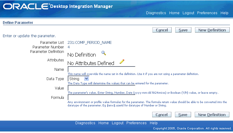

パラメータを定義する手順
「パラメータの定義」ページに、このパラメータが属するパラメータ・リストおよびパラメータの連番が表示されます。
「パラメータの定義」ページ
追加するパラメータの基準を既存のパラメータ・メタデータ定義とするには、必要なパラメータ定義を選択します。
新規パラメータ・メタデータ定義を作成するには、「New Definition」を選択します。
既存のパラメータ・メタデータ定義を更新するには、必要なパラメータ定義を選択してから、「Update Parameter Definition」アイコンを選択します。
「パラメータ・メタデータを定義する手順」を参照してください。
「パラメータの定義」ページに、パラメータに対して属性が定義されているかどうかが示されます。 パラメータの属性を作成または更新するには、「パラメータ属性の更新」アイコンを選択します。 「属性を定義する手順」を参照してください。
パラメータの名称を入力します。 既存のパラメータ定義を使用している場合、ここで入力する名称により、定義の以前の名称が上書きされます。 通常、既存の定義に基づかずに新規パラメータを作成する場合、名称の入力のみが必要です。
パラメータのデータ型を選択します。
データ型には、「文字列」、「数値」、「日付」または「ブール」を指定できます。
オプションで、デフォルトのパラメータ値を入力します。
日付パラメータの場合、yyyy-mm-dd hh24:mi:ssの書式で値を入力します。
ブール・パラメータの場合、「Y」または「N」のいずれかを入力します。
値を入力する場合、パラメータの摘要も入力する必要があります。 パラメータ値を入力しない場合、摘要はオプションです。
オプションで、パラメータのデフォルト値を導出するための環境変数またはプロファイル・オプション値の算式を入力します。 算式により、パラメータのデータ型に変換できる値が返される必要があります。 たとえば、データ型が「数値」または「文字列」のパラメータについて考えられる算式は、$env$.useridとなります。
「保存」を選択します。

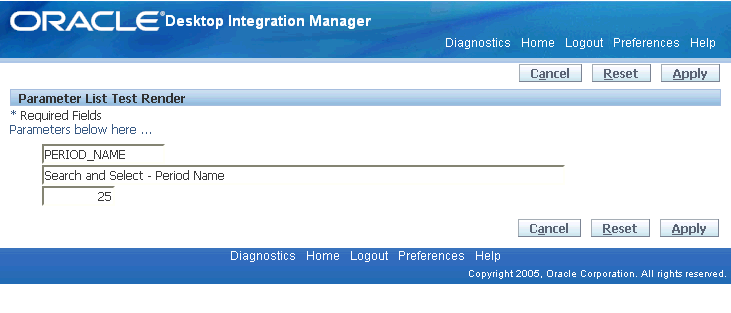

「Parameter List Test Render」ページに、リスト内のパラメータのデスクトップ・アプリケーションにおけるレンダリング方法が表示されます。
パラメータ・フィールドに有効なテスト値を入力し、「適用」を選択します。
パラメータ・リスト定義に従って検証が成功した場合、Oracle E-Business Suite Desktop Integration Frameworkに「Define Parameter List」ページが再表示されます。
検証またはパラメータ・リスト定義でエラーが見つかった場合、Oracle E-Business Suite Desktop Integration Frameworkにエラー・メッセージが表示されます。
「Parameter List Test Render」ページで、「リセット」を選択してテスト値を消去し、パラメータ・フィールドをデフォルト値にリセットします。 その後で新しい値を入力し、「適用」を選択して再度テストできます。
