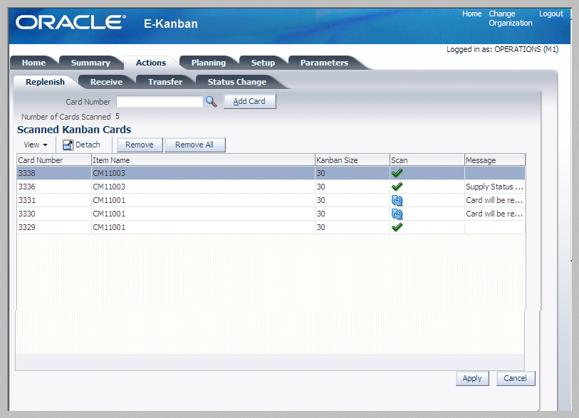

「処理」タブ付きリージョンの「補充」タブは、カンバンを検索またはスキャンして、資材の供給を作成するために使用されます。カードが「スキャン済カンバン」リージョンにリストされます。補充できるのは、ステータスが「新規」、「フル」およびその他の補充可能なカスタム・ステータスである有効なカンバンのみです。関連するメッセージが「メッセージ」列に表示されます。
カンバンを補充する手順
電子カンバン・ワークベンチの「処理」タブ付きリージョンの「補充」タブに移動します。
カンバン番号を検索またはスキャンします。詳細は、「処理するカンバンの検索」を参照してください。

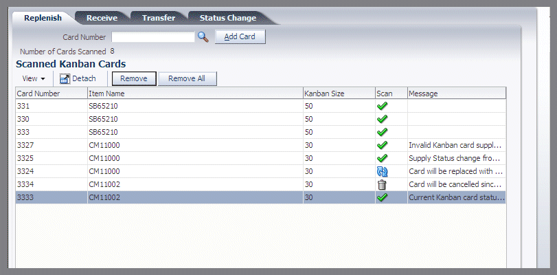

スキャンまたは入力されたカンバン番号は、「スキャン済カンバン」リージョンに表示されます。このリージョンには、「カード番号」、「品目名」、「カンバン・サイズ」、「スキャン」アイコンおよび「メッセージ」のフィールドが表示されます。
「スキャン」列には、カンバンが補充可能かまたはエラー条件が存在するかを表すアイコンが表示されます。チェック・マーク、ゴミ箱、変更グラフィックなどのアイコンが表示されます。「メッセージ」列内の関連テキストは、次のようなエラー条件の概略です。
このカンバンは有効ではないため補充できません。カンバンが有効ではないため、補充プロセスが終了されたことを示します。
ステータスが[ステータス名]のカンバンは補充できません。カンバンのステータスは「新規」、「フル」および補充可能なカスタム・ステータスである必要があります。
このカンバンは終了日を過ぎているため、次の補充の試行で取り消されます。
このカンバンは最大補充数量に達しているため、次の補充の試行で取り消されます。
このカンバンは取り消され、新しいカンバンで置換されます。使用可能なカンバンの数が、必要なカンバンの数未満です。
[フィールド名]フィールドがプル順序で更新されたため、このカンバンは次の補充の試行で取り消されます。使用可能なカンバンの数が、プル順序で必要なカンバンの数を超えています。
「スキャン済カンバン」リージョンの補充リストからレコードの1つを消去するには、カンバン・レコードを選択し、カードの削除を選択します。すべてのカンバン・レコードを削除するには、「すべて削除」を選択します。
「適用」を選択して、リージョンに表示されているカンバンのうち、補充条件を満たすものを補充します。
補充されたカンバン番号レコードは、「スキャン済カンバン」リージョンから削除されます。

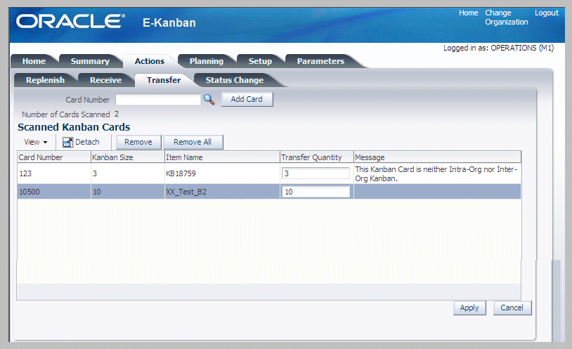

「処理」タブ付きリージョンの「転送」タブは、カンバンを検索またはスキャンして、「組織内」カンバンに関連付けられている移動オーダーを作成するために使用されます。「組織間」カンバンをソース組織から宛先組織に、または宛先組織からソース組織に出荷することもできます。カンバン番号が「スキャン済カンバン」リージョンにリストされます。関連するメッセージが「メッセージ」列に表示されます。次の条件を満たしている場合、カンバンに関連付けられている資材を転送できます。
カンバンが有効で、ステータスが「処理中」、「フル」または「フル」に移行できる任意のカスタム・ステータスである。
ソース・タイプが「組織内」または「組織間」である。
「組織内」カンバンが、オープン数量がある承認済移動オーダー明細に関連付けられている。
「組織間」カンバンが、出荷用にオープンな記帳済内部受注数量に関連付けられている。
カンバンの移動オーダーを作成する手順
電子カンバン・ワークベンチの「処理」タブ付きリージョンの「転送」タブに移動します。
スキャンまたは入力されたカンバン番号は、「スキャン済カンバン」リージョンに表示されます。このリージョンには、「カード番号」、「カンバン・サイズ」、「品目名」、「転送数量」および「メッセージ」のフィールドが表示されます。「メッセージ」列内の関連テキストは、次のようなエラー条件の概略です。
ソース・タイプが「組織内」または「組織間」のカンバンのみを取引できます。カンバンのソース・タイプが正しくありません。
ステータスが[ステータス・タイプ]のカンバンは転送できません。カンバンは、「フル」ステータスに移行可能なステータスである必要があります。
ロット管理またはシリアル管理の品目は、「移動オーダー」から転送する必要があります。ロット管理またはシリアル管理の品目のカンバンを、電子カンバン・ワークベンチを使用して移動することはできません。
カンバンが承認済移動オーダー明細に関連付けられていないため、取引できません。「組織内」カンバンは承認済移動オーダー明細に関連付けられている必要があります。「組織間」カンバンの場合は、出荷数量です。
このカンバンは転送に対してクローズしています。「組織内」カンバンは、移動オーダー明細ステータスが「クローズ」ではなく「承認」である必要があります。転送用にオープンなプラスの数量がある場合、その数量が示されます。
「転送数量」の値を変更できます。
「スキャン済カンバン」リージョンの受入リストからレコードの1つを消去するには、カンバン・レコードを選択し、カードの削除を選択します。すべてのカンバン・レコードを削除するには、「すべて削除」を選択します。
「適用」を選択して、リージョンに表示されているカンバンのうち、移動オーダーの条件を満たすものを転送します。
転送されたカンバン番号レコードは、「スキャン済カンバン」リージョンから削除されます。

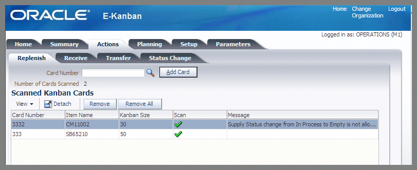

「処理」タブ付きリージョンの「ステータス変更」タブは、カンバンを検索またはスキャンして、カンバン・ステータスを変更するために使用されます。カードが「スキャン済カンバン」リージョンにリストされます。関連するメッセージが「メッセージ」列に表示されます。次の条件を満たしている場合、カンバンのステータスを変更できます。
カンバンが有効である。
カンバンの現行ステータスが、新しいステータスへの移行に対して有効である。
たとえば、「処理中」ステータスのカンバンは「空」ステータスに移行できません。
カンバンのステータスを変更する手順
電子カンバン・ワークベンチの「処理」タブ付きリージョンの「ステータス変更」タブに移動します。
オプションで、「ターゲット・ステータス」フィールドの値を選択します。
このフィールドでは、「スキャン済カンバン」リージョンで個々のレコードを自動的に移入するデフォルトの値ステータスを選択できます。各レコードに個別のステータス値を選択することもできます。
スキャンまたは入力されたカンバン番号は、「スキャン済カンバン」リージョンに表示されます。このリージョンには、「カード番号」、「品目名」、「カンバン・サイズ」、「現行ステータス」、「ターゲット・ステータス」および「メッセージ」のフィールドが表示されます。「メッセージ」列内の関連テキストは、エラー条件の概略です。
「スキャン済カンバン」リージョンのリストからレコードの1つを消去するには、カンバン・レコードを選択し、カードの削除を選択します。すべてのカンバン・レコードを削除するには、「すべて削除」を選択します。
「適用」を選択して、リージョンに表示されているカンバンのうち、変更条件を満たすもののステータスを変更します。
更新されたカンバン番号レコードは、「スキャン済カンバン」リージョンから削除されます。
