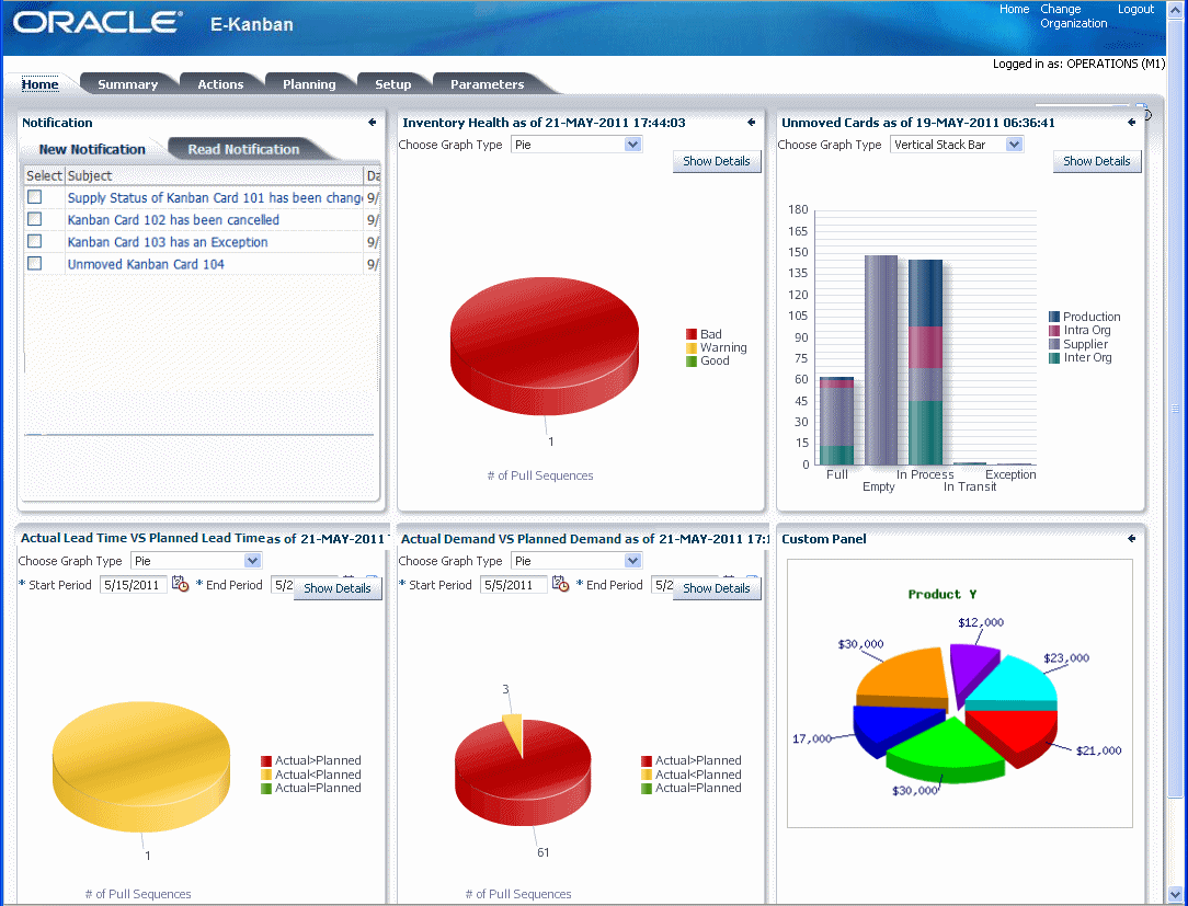

この章では、次の項目について説明します。
電子カンバンの「ホーム」ページは、「通知」リージョンとグラフィカル・ダッシュボード・ビューで構成されます。これらのパネルを使用して、カンバン取引に関する通知メッセージを読んで承認できます。また、グラフィカル・ビューでカンバンおよびプル順序データを表示できます。このリージョンでは、次のことを実行できます。
グラフのタイプを、垂直棒グラフ、水平棒グラフまたは円グラフに変更します。
各ダッシュボードの詳細リージョンを表示します。
リード・タイムおよび需要グラフを計算する際の具体的な期間および許容範囲を表示します。
グラフ要素にカーソルを重ねて、グラフィカル・パネルに情報テキストを表示します。
ダッシュボードに表示されるデータ、計算、期間および許容範囲は、電子カンバン・パラメータで構成されます。「カンバン・パラメータの構成」を参照してください。
このリージョンのダッシュボード・パネルには、次のものがあります。
通知: プル順序の作成、カンバンの作成およびステータスの変更といったビジネス・イベントに基づく構成済の通知を表示します。「通知の表示」を参照してください。
在庫ヘルス: 安全在庫を基準とした在庫レベルを表示します。安全在庫に対する実際の在庫のパーセントに基づき、在庫ヘルスを「良」、不良および「警告」に分類できます。「在庫ヘルス」を参照してください。
不動カード: 長期間、特定の供給ステータスにあるカンバンを表示します。「未移動カード」を参照してください。
実績リード・タイムVS計画リード・タイム: 各プル順序について補充済カンバンの実績リード・タイムの計算を表示し、計画リード・タイムと比較します。実績リード・タイムは、資材が要求された(カンバンが補充された)時間から、資材が受け入れられた(カンバンが満杯になった)時間までの時間として計算されます。「実績リード・タイムVS計画リード・タイム」を参照してください。
実績需要対計画需要: カンバンの補充回数に基づいて各品目の実績需要の計算を表示し、計画ロジックから計算された需要と比較します。「実績需要VS計画需要」を参照してください。
カスタム・ダッシュボードは、ユーザーの要件に応じて作成できます。「カスタム・ダッシュボード・パネルの作成」を参照してください。

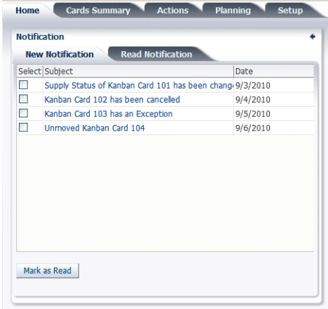

「新規通知」および「既読通知」リージョンを含む「ホーム」ページに通知が表示されます。
通知を表示および承認する手順
電子カンバンの「ホーム」ページに移動します。
「通知」ダッシュボードには、新規および既読通知用のタブが含まれます。
「新規通知」を選択して、未読通知をすべて表示します。

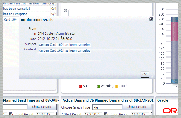

「件名」リンクを選択して、「通知詳細」ダイアログ・ページにこの通知の詳細を表示します。
「OK」を選択して「通知詳細」ページをクローズします。
該当するチェック・ボックスを選択し、「既読としてマーク」を選択して通知を承認します。
新規通知レコードが「既読通知」ビューに移動されます。
「既読通知」を選択して、既読通知をすべて表示します。
「件名」リンクを選択して、「通知詳細」を表示します。
「通知詳細」ダイアログ・ページが表示されます。

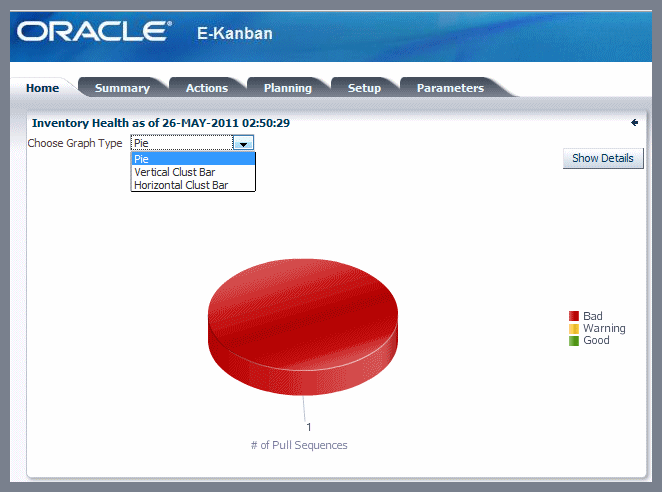

「在庫ヘルス」ダッシュボードでは、安全在庫に対する在庫レベルを比較し、その結果を「良」、不良および「警告」に分類します。これらのカテゴリは、次の2つの電子カンバン・パラメータで定義されています。
在庫ヘルスしきい値 - 不良
手持在庫と安全在庫の比率が、在庫ヘルスの許容外であるとみなされます。このしきい値を下回る値は不良ステータスとみなされます。
在庫ヘルスしきい値 - 良
手持在庫と安全在庫の比率が、在庫ヘルスの許容内であるとみなされます。このしきい値以上の値は「警告」ステータスとみなされます。
「在庫ヘルスしきい値 - 不良」以上または「在庫ヘルスしきい値 - 良」未満の値は、手持在庫と安全在庫の適切な比率であるとみなされます。
ダッシュボードには、各在庫ヘルス・ステータスのプル順序の数が表示されます。表示、詳細を表示、表示される値をフィルタおよび「プル順序詳細」表を構成するグラフのタイプを選択できます。
「在庫ヘルス」ダッシュボードのデータを生成するには、「eカンバン在庫ヘルス計算」のコンカレント要求を発行します。「在庫ヘルス計算」を参照してください。
「良」および不良ヘルス・パラメータの値を定義するための独自のロジックを作成できるカスタム・プログラムが提供されています。「在庫ヘルス分析の構成」を参照してください。
在庫ヘルス・レベルを表示する手順
「在庫ヘルス」ダッシュボードに移動します。
「グラフ・タイプの選択」から、データを表示するためのグラフのタイプを選択します。選択肢は次のとおりです。
円グラフ
垂直クラスタ棒
水平クラスタ棒
「詳細の表示」を選択して、「在庫ヘルス詳細」ページを表示します。
このページには、次のリージョンがあります。
「要約」は、表およびグラフィカル・ビューを表示します。表には、「組織間」、「組織内」、「生産」、「仕入先」などの様々なソース・タイプのプル順序の数が表示されます。また、各ソース・タイプの在庫ヘルス・カテゴリ・インスタンスも表示されます。在庫ヘルス・カテゴリ(不良、「警告」、「良」)は、選択したグラフで色分けされた詳細として表示されます。
グラフィカル・グラフには、プル順序の数および在庫ヘルス・ステータスが表示されます。
「プル順序詳細」表には、「要約」表で選択した各行のプル順序の詳細が表示されます。「品目」、「保管場所」、「保管棚」、「ソース・タイプ」、「ソース」、「ヘルス」、「カード数」およびカンバン・ステータスの各フィールドにデータが表示されます。
「ビュー」を選択して、「プル順序詳細」表に表示されるデータのフォーマットを変更します。
垂直クラスタ棒
垂直スタック棒
複数円

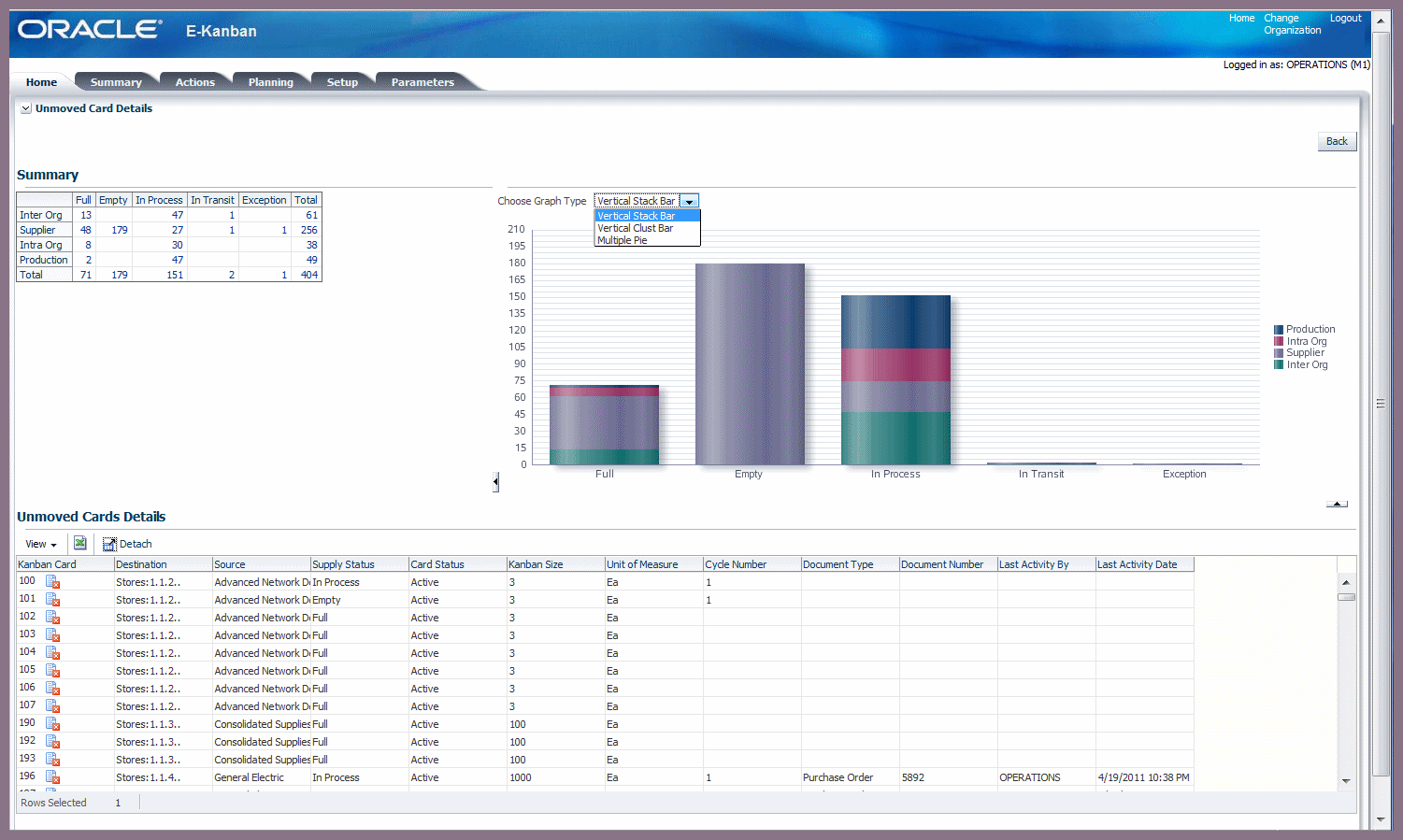

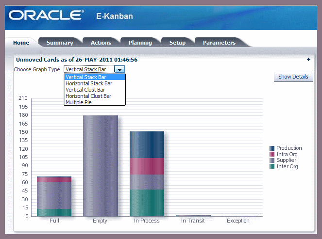

未移動カードは、長期間、特定のステータスにあるカンバンです。このダッシュボードには、未移動と定義した期間、各供給ステータスにあったカンバンの数が表示されます。この計算は、電子カンバン・パラメータの「カード供給ステータス」で定義されます。これは、各ステータスでのリード・タイムのパーセントです。未移動カードの計算を決定するためのロジックをカスタマイズすることもできます。「不動カード判別」を参照してください。
「未移動カード詳細」ページには、ソース・タイプごとに未移動状態にあるカンバンの「要約」表が表示されます。「要約」表で選択した行ごとに、「未移動カード詳細」表にカンバンの詳細が表示されます。
グラフィカル・ビューには、各供給ステータスおよびソース・タイプの未移動カードの数が表示されます。
「未移動カード」ダッシュボードのデータを生成するには、「eカンバン未移動カードの計算」のコンカレント要求を発行します。「未移動カードの計算プログラム」を参照してください。独自のロジックおよびコードを作成するための未移動カードの計算プログラム用のカスタム・プログラムが提供されています。「不動カード判別プログラム」を参照してください。
未移動カードを表示する手順
「未移動カード」ダッシュボードに移動します。
各カンバン・ステータスおよびそのステータスに留まっている日数に関する情報を示すグラフィカル・ビューが表示されます。
「グラフ・タイプの選択」ドロップダウン・メニューを選択して、グラフィカル表示を構成します。選択肢は次のとおりです。
垂直スタック棒
水平スタック棒
垂直クラスタ棒
水平クラスタ棒
複数円
グラフには、各ソース・タイプの未移動カンバンの数の概略が示されます。ソース・タイプ・カテゴリは、グラフ上で色分けされた詳細として表示されます。
「詳細の表示」を選択して、「未移動カード詳細」ページを表示します。
「要約」は、表およびグラフィカル・ビューを表示します。表には、各ソース・タイプおよびカンバン・ステータスの未移動カードの数が表示されます。
グラフィカル・リージョンには、各供給ステータスおよびソース・タイプの未移動カードの数が表示されます。ソース・タイプは、選択したグラフ上で色分けされた詳細として表示されます。
「未移動カード詳細」表には、「要約」表で選択した行ごとにカンバンの詳細が表示されます。「カンバン番号」、「搬送先」、「ソース」、「供給ステータス」、「カード・ステータス」、「カンバン・サイズ」、「単位」、「サイクル番号」、「文書タイプ」、「文書番号」、「最終活動」および「最終活動日」の各フィールドにデータが表示されます。
「ビュー」を選択して、「未移動カード詳細」表に表示されるデータのフォーマットを変更します。
垂直クラスタ棒
垂直スタック棒
複数円

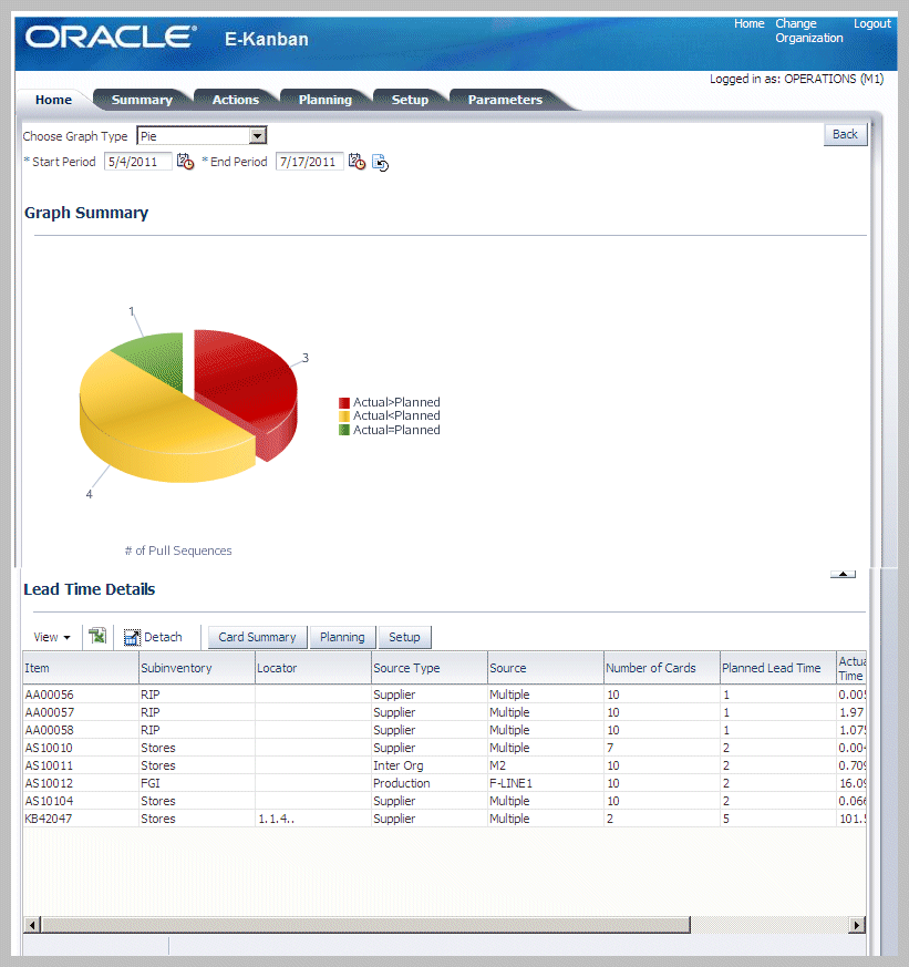

「実績リード・タイムVS計画リード・タイム」ダッシュボードには、各プル順序について補充済カンバンの実績リード・タイムが表示され、そのプル順序について「計画」タブ付きリージョンで設定されているリード・タイムと比較されます。ダッシュボードには、許容範囲値を考慮して、次のプル順序の数が表示されます。
計画リード・タイム未満の実績リード・タイム
計画リード・タイムより大きい実績リード・タイム
計画リード・タイムと等しい実績リード・タイム
電子カンバン・パラメータを使用して、プル順序リード・タイムの計算を定義します。
実績vs計画リード・タイム - デフォルト日数
補充済カンバンおよびプル順序の実績リード・タイムと計画日数の間のリード・タイムを計算するために使用される日数。
実績vs計画リード・タイム - 等価許容範囲
実績および計画需要リード・タイム間の計算における許容範囲またはマージン率。
グラフの計算期間を更新できます。詳細リージョンにはグラフも表示され、プル順序の詳細が表形式で示されます。
「実績リード・タイムVS計画リード・タイム」ダッシュボードのデータを生成するには、「eカンバン実績vs計画リード・タイムの計算」のコンカレント要求を発行します。「実績リード・タイム対計画リード・タイムの計算」を参照してください。
実績リード・タイムと計画リード・タイムの比較を表示する手順
「実績リード・タイムVS計画リード・タイム」ダッシュボードに移動します。
「グラフ・タイプの選択」ドロップダウン・メニューから、表示するグラフのタイプを選択します。選択肢は次のとおりです。
円グラフ
垂直クラスタ棒
水平クラスタ棒
「期間開始」および「期間終了」日付フィールドで値を選択します。
「詳細の表示」を選択して、実績リード・タイムVS計画リード・タイム詳細ページを表示します。このページには、「グラフ要約」および「リード・タイム詳細」リージョンが表示されます。
「グラフ要約」リージョンには、各「実績リード・タイムVS計画リード・タイム」ステータスのプル順序の数が表示されます。各グラフィカル要素の上にカーソルを移動させると、説明が表示され、リード・タイム・ステータスおよびプル順序の数が示されます。
「リード・タイム詳細」には、グラフに含まれるプル順序の詳細が表示されます。これには、実績および計画リード・タイムを示す「リード・タイム差分」フィールドの値が含まれます。
円グラフ
垂直クラスタ棒
水平クラスタ棒
「リード・タイム詳細」リージョンでは、「品目」、「保管場所」、「保管棚」、「ソース・タイプ」、「ソース」、「カード数」、「計画リード・タイム」、「実績平均リード・タイム」、「リード・タイム差分」などの各フィールドにプル順序の詳細が表示されます。
「ビュー」を選択して、「リード・タイム詳細」表に表示されるデータのフォーマットを変更します。
電子カンバン・ワークベンチの特定のタブ付きリージョンで、「実績リード・タイムVS計画リード・タイム」ダッシュボードで選択および構成したデータを表示できます。「リード・タイム詳細」リージョンで、次のいずれかを選択します。
「要約」を選択し、「要約」タブで特定品目のカンバンを検索して表示し、取引を実行します。
「計画」を選択し、「計画」タブで計画詳細と計画需要定義を確認します。
「設定」を選択し、「設定」タブで新しいプル順序およびカンバンの問合せ、表示、更新および作成を行います。

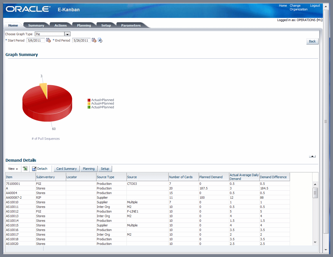

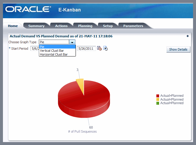

「実績需要VS計画需要」ダッシュボードでは、各プル順序の実績需要を計算し、計画ロジックから計算された平均日次需要と比較します。ダッシュボードには、許容範囲値を考慮したうえで、実績需要が計画需要より大きい、計画需要より小さいおよび計画需要と等しいプル順序の数が示されます。詳細リージョンにはグラフも表示され、プル順序の詳細が表形式で示されます。
次の電子カンバン・パラメータを使用して、計算のデフォルト期間を定義し、許容範囲の値を設定できます。
実績vs計画需要 - デフォルト日数
補充済カンバンの実績リード・タイムと計画日数の間の需要を計算する期間。
実績vs計画需要 - 等価許容範囲
補充済カンバンの実績需要と計画需要間の計算における許容範囲。
「実績需要VS計画需要」ダッシュボードのデータを生成するには、「eカンバン実績vs計画需要の計算」のコンカレント要求を発行します。「実績需要VS計画需要の計算」を参照してください。
実績需要と計画需要の比較を表示する手順
「実績需要VS計画需要」ダッシュボードに移動します。
円グラフ
垂直クラスタ棒
水平クラスタ棒
「期間開始」および「期間終了」日付を選択します。
「詳細の表示」を選択して、実績需要VS計画需要詳細ページを表示します。「グラフ要約」リージョンに、実績需要と計画需要の比較が表示されます。各グラフィカル要素の上にカーソルを移動すると、説明が表示され、次の項目が示されます。
需要ステータス
プル順序の数
「グラフ・タイプの選択」から、表示するグラフのタイプを選択します。選択肢は次のとおりです。
円グラフ
垂直クラスタ棒
水平クラスタ棒
「需要詳細」リージョンでは、「品目」、「保管場所」、「保管棚」、「ソース・タイプ」、「ソース」、「カード数」、「計画需要」、「実績平均日次需要」、「需要差分」などの各フィールドにプル順序の詳細が表示されます。
「ビュー」を選択して、「需要詳細」表に表示されるデータのフォーマットを変更します。
電子カンバン・ワークベンチの特定のタブ付きリージョンで、「実績需要VS計画需要」ダッシュボードで選択および構成したデータを表示できます。「需要詳細」リージョンで、次のいずれかを選択します。
「カード要約」を選択し、「要約」タブで特定品目のカンバンを検索して表示し、取引を実行します。

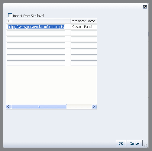

最大7つのカスタム・ダッシュボード・パネルを作成し、データを移入できます。ダッシュボードは「パラメータ」タブ付きリージョンで設定し、「ホーム」タブ付きリージョンに表示されます。
注意: カスタム・パネルを設定する際、指定した外部Webサイトのセキュリティ設定によっては、Webサイトがカスタム・パネルで開かない場合があります。このようなWebサイトでは、コンテンツをフレームで表示することが許可されていません。この場合、「このWebサイトに入力される情報のセキュリティを保護するために、このコンテンツの発行者はフレームでのコンテンツの表示を許可していません。」のようなメッセージが表示されることがあります。
カスタム・ダッシュボード・パネルを作成する手順
電子カンバンの「パラメータ」ページに移動します。削除してください。
パラメータを構成する組織レベルを選択します。「カンバン・パラメータの構成」を参照してください。
「カスタム・パネル」パラメータを選択し、「更新」を選択してパラメータ入力ページを表示します。
「URL」および「パラメータ名」フィールドに値を入力します。「パラメータ名」は、カスタム・ダッシュボード・パネルとして表示されるページのタイトルになります。
「OK」を選択して作業内容を保存します。
