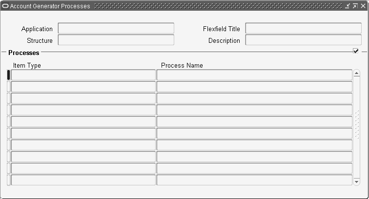

会計フレックスフィールド体系に勘定科目ジェネレータ・プロセスを割り当てるには、勘定科目ジェネレータ・プロセス・ウィンドウを使用します。
このウィンドウは、システム管理者職責で、ナビゲーション・パス「アプリケーション」>「フレックスフィールド」>「勘定科目」にあります。
勘定科目ジェネレータ・プロセスを選択する手順は、次のとおりです。
プロセスを割り当てる体系を選択します。「表示」>「検索...」を使用して、アプリケーション、フレックスフィールド・タイトル、体系および摘要を選択できます。
プロセスが入っているOracle Workflow品目タイプを指定します。
アカウントを生成するために使用するプロセスを指定します。
製品固有のマニュアルで指定されているデフォルト・プロセスがデフォルトとして入力されます。別のプロセスを使用する場合は、使用するプロセスの名前を入力してください。
会計フレックスフィールド体系を使用するアプリケーション。このフィールドには値リストが使用できます。
会計フレックスフィールドのタイトル。このフィールドには値リストが使用できます。
勘定科目ジェネレータが組合せを作成する会計フレックスフィールド体系。
コード組合せを生成するプロセスを含むOracle Workflowの品目タイプ。
前述の品目タイプ内にあり、コード組合せを作成するために使用するプロセス。製品固有のマニュアルで指定されているデフォルト・プロセスが、デフォルト設定されます。
