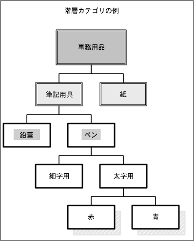

価格とモディファイアを階層品目カテゴリおよび平坦化された品目カテゴリに基づいて設定できます。価格表またはモディファイアの階層カテゴリに対しては、カテゴリ・ベースで価格設定を定義する必要があります。これを行うには、データを作成するソース・システムの機能領域に、デフォルトの階層カテゴリ・セット(カタログ)を設定する必要があります。
階層カテゴリ
階層カテゴリでは、階層内の各セグメントが個々のカテゴリを表すため、セグメント別に価格設定を設定できます。
たとえば、次のような階層カテゴリを設定できます。
事務用品>筆記用具>ペン>細字用/太字用>赤/青
階層カテゴリの例
価格設定は、製品階層のどのレベルに対しても設定できます。たとえば、事務用品には5パーセント、筆記用具には10パーセント、ペンには20パーセントの値引をそれぞれ設定することができます。品目ABCがペン・カテゴリに属しているとすると、これら3種類の値引を設定時に定義してある場合、3種類の値引すべてが品目ABCに適用されます。品目XYZが鉛筆カテゴリに属しているとすると、鉛筆は事務用品カテゴリと筆記用具カテゴリに含まれるため、5パーセントと10パーセントの値引が品目XYZに適用されます。
