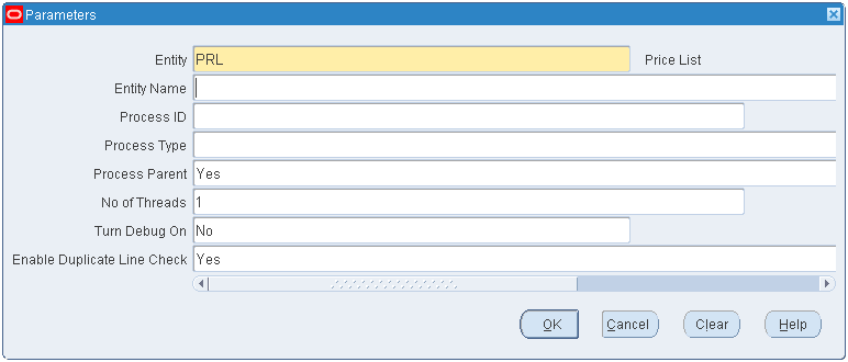

「要求の発行」ウィンドウの「名称」フィールドで、「QP: 価格表の一括インポート」を選択します。
レポート・パラメータ
「QP: 価格表の一括インポート」のパラメータ
エンティティ: 処理する価格設定エンティティ。デフォルト値は「PRL」(価格表)です。
エンティティ名: オプションのパラメータです。処理する価格表の名前を入力します。このフィールドを空白にすると、選択したエンティティ・タイプのすべてのエンティティ(インタフェース表に存在する処理可能エンティティ)が処理されます。
価格表名を入力すると、インポートに失敗したことがある価格表であっても、インポート対象とみなされます。また、PROCESS_ STATUS_FLAG='P'、PROCESS_FLAG='Y'、またはQP_INTERFACE_LIST_HEADERレコードでREQUEST_ ID = NULLの条件を満たしていない場合などでも、他のフラグとは無関係にインポート対象とみなされます。
処理ID: この値はインタフェース表のprocess_idに対応します。処理IDはインタフェース表内のデータをグループ化します。条件を選択して処理するレコードを指定できます。
このフィールドを空白にすると、処理可能なレコードすべてが、「エンティティ名」フィールドに入力された制限に従うものとみなされます。
処理タイプ: このフィールドは、「XML」など、インタフェース表に一覧される処理タイプに一致します。この値を指定した場合、入力した値に一致するPROCESS_TYPE列のレコードだけがバルク・ローダーによって処理されます。
親処理: 子の価格設定属性の検証に失敗した場合にバルク・ローダーで価格表明細を処理するかどうかを、「Yes」(デフォルト)または「No」で選択します。有効は値は、「Yes」(デフォルト)または「No」です。
スレッド数: リスト明細およびその子レコードのマルチスレッド化を実現するための、子プロセスまたはスレッドの合計数を入力します。デフォルト値は1です。
マルチスレッド化は、ユーザーによる親処理要求の発行後、子のコンカレント・プロセスが開始されたときに発生します。親処理が価格表ヘッダー・レコードを処理し、次にクオリファイア・レコードを処理すると、子プロセスに切り替わります。子プロセスは価格表明細と属性をアップロードします。
注意: マルチスレッド化は処理時間に影響を与えるため、プログラムの実行時に利用できるCPUの数を超えないようにしてください。この処理は、システムを使用しているユーザーが少ない時間帯または処理量の少ない時間帯に実行することをお薦めします。
デバッグをONにする: 「Yes」または「No」(デフォルト)
「No」を選択するとロードのパフォーマンスは向上しますが、エラー・メッセージがデバッグ・ログに送信されません。
「Yes」を選択すると、すべてのエラー・メッセージがデバッグ・ログに送信されます。
デバッグをオンにするパラメータはログ・ファイルのみを制御します。しかし、このパラメータに設定した値に関係なく、エラー・メッセージや処理したレコード数などの関連情報は出力ファイルに記録されます。
重複明細チェックの有効化: バルク・ローダーでは、何千件もの明細を価格設定(QP)明細表にアップロードできます。「重複明細チェックの有効化」を「Yes」に設定すると、「QP: 価格表の一括インポート」で明細の重複がチェックされ、重複する明細が検出されるとエラー・メッセージが表示されます。「No」に設定した場合、重複チェック行われません。デフォルト値は「Yes」です。
