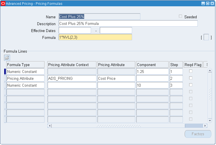

次に、「価格設定算式」ウィンドウを示します。
「価格設定算式」ウィンドウ:
「ヘルプ」、「検証」を使用して、formula_idを必ずメモしてください。get_custom_price機能でこの算式IDを使用して、算式を識別します。
