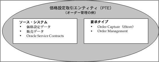

価格設定取引エンティティ(PTE)
PTEは関連付けられた要求タイプとソース・システムを含む受注体系です。価格設定エンジンへの要求では、アプリケーションによって要求構造が異なる場合があります。
ソース・システム
ソース・システムは、価格設定データを取得するアプリケーションです。
要求タイプ
価格を設定する取引のタイプは、要求タイプによって識別します。様々なアプリケーションによって、価格設定エンジンに対する要求が行われます。これらのアプリケーションの要求タイプは、それぞれ異なる場合があります。一部の複数アプリケーションでは、独自の要求タイプを共有している場合があります。
たとえば、iStoreとOrder Captureでは、同一の要求タイプを共有しています。一方、Order ManagementとiStoreには、異なる要求構造があります。

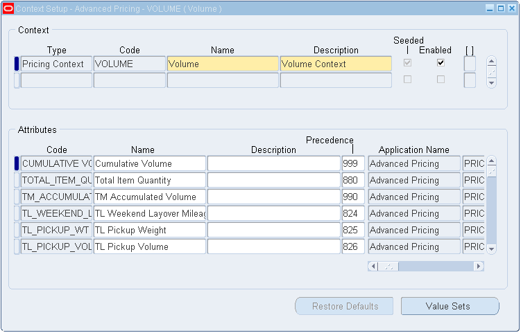

コンテキストを作成する手順
「コンテキスト設定」ウィンドウにナビゲートします。
「コンテキスト設定」ウィンドウ
必要に応じて、次のすべてのエントリを入力します。
「タイプ」: クオリファイア・コンテキスト、価格設定コンテキスト、製品コンテキストなどを作成するコンテキスト・タイプを選択します。
「コード」: コンテキストのコード(短縮名)を入力します。作成後のコードは変更できません。
「名称」および「摘要」: コンテキストの名称および摘要を入力します。作成する名前は、受注の値リスト(コンテキスト用)および「価格表」ウィンドウと「モディファイア」ウィンドウの価格設定コンテキスト・フィールドから使用可能になります。新規コンテキストは、Oracle Pricing以外の様々なアプリケーションによって導入される可能性があるため、意味がある摘要を入力します。
「シード済」ボックス: コンテキストがシード済値の場合、「シード済」ボックスは自動的に選択されます。このボックスは、シード済コンテキストを上書きしても、選択されたままです。
「使用可」ボックス: 「使用可」ボックスを選択すると、このコンテキストを価格設定ウィンドウで使用できるようになります。このボックスの選択が解除されている場合、コンテキストは価格設定ウィンドウの「コンテキスト」フィールドに表示されません。また、このコンテキストに対して定義されたすべての属性も、設定に使用できなくなります。
すべてのエントリの入力後、「属性」リージョンにこのコンテキストの属性を入力します。
属性を作成する手順
「コンテキスト設定」ウィンドウで、属性を追加するコンテキストを選択します。
次に、「属性」リージョンで、選択した属性に関する次のエントリを入力します。
「コード」: 属性に一意の短縮名を入力します(コード名は内部的に使用されます)。作成後のコードは、更新できません。
「名称」および「摘要」: 属性の表示名および摘要を入力します。属性マッピング・マネージャでは、新規属性が、Oracle Pricing以外の様々なアプリケーションによって導入される可能性があるため、属性の摘要を入力すると便利です。
注意: シード済名および摘要は更新できます。ただし、オリジナル・シード済値が変更された場合は、「デフォルトの復元」ボタンを使用して復元できます。
「優先」: 非互換処理中に評価される数値の優先値を入力します。たとえば、同じ品目に対して2つの非互換値引認定が存在する場合は、上位の優先を持つ値引が与えられます(数値が低いほど優先度は高くなります。つまり、優先値1は2より前に選択されます)。5と10の倍数である優先番号は、シード済のクオリファイア属性および価格設定属性用として確保されているため、使用できません。入力できる優先順位は、1〜999までの3桁の数字です。
「アプリケーション名」: この属性を作成したアプリケーション名を入力します。アプリケーション名を入力しない場合、属性の作成者としてOracle Pricingがデフォルト設定されます。
「マップされる列」: 価格設定表の列に属性をマップするための値を選択します。未使用の列の名称からのみ選択できます。
QUALIFIER_ATTRIBUTE1〜QUALIFIER_ATTRIBUTE30の列は、シード済のクオリファイア属性用として確保されています。
1〜100までの列が使用可能で、価格設定属性1〜30をユーザーが入力する価格設定属性として使用する必要があります。1〜30までは、ユーザーのデータマージでのみ使用可能な列です。
価格設定マネージャのユーザー・リストの列31〜100は、未使用列です。
「値セット」: 値セットを選択して、属性について有効な値を定義します。「データ型」フィールドには、数値(NUMBER)またはアルファベット(CHAR)など、選択した値セットの書式タイプが表示されます。あるいは、「値セット」をクリックして、値セットを新規作成するか、既存の値セットを表示します。値セットを新規作成すると、新たに作成した値を「値セット」フィールドから選択できます。

PTEは、同じ設定データと属性を指すアプリケーションのグループで構成され、要求タイプとソース・システムが含まれています。ソース・システムは、価格設定データを取得するアプリケーションであり、要求タイプは価格を設定する取引のタイプを識別します。
コンテキストとその属性を作成した後、それらを指定のPTEにリンクします。特定のPTEについては、価格設定ウィンドウでこの組合せが使用可能になります。各PTEには、一意の属性の組合せが定義されます。

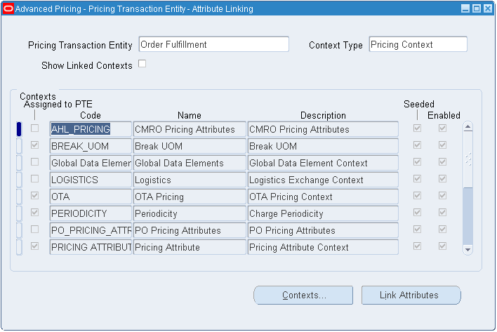

属性をPTEへリンクする手順
「Oracle Advanced Pricing」>「価格設定取引エンティティ - 属性リンク」ウィンドウにナビゲートします。
「Oracle Advanced Pricing」 - 「価格設定取引エンティティ - 属性リンク」ウィンドウのエントリをすべて入力します。
「価格設定取引エンティティ」: PTEを選択します。
「コンテキスト・タイプ」: 「価格設定コンテキスト」、「製品コンテキスト」または「クオリファイア・コンテキスト」などのコンテキスト・タイプを選択します。
「リンクしたコンテキストの表示」チェック・ボックス: 「リンクしたコンテキストの表示」ボックスを選択すると、選択したPTEに割り当てられたコンテキストのみが表示されます。選択したPTEおよびコンテキスト・タイプの基準と一致するコンテキストが、「コンテキスト」リージョンに表示されます。
PTEにリンクする属性を持つコンテキストを選択します。「PTEへ割当」ボックスが選択されていない場合、指定されたPTEでそのコンテキストの属性は、作成または選択されていません。

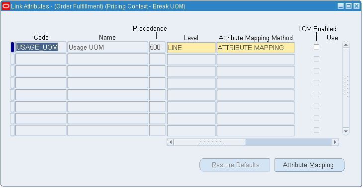

「リンク属性」をクリックして、「リンク属性」ウィンドウを表示します。
「リンク属性」ウィンドウ
「コード」: 属性の短縮名を入力します。
「レベル」: 「受注」、「明細」、または「両方」(受注レベルおよび明細レベル)から属性レベルを選択します。
たとえば、属性の基本契約IDに対するレベルが「受注」の場合、属性マップ済となるのはヘッダー・レベルの基本契約IDのみです。受注明細上の基本契約IDは、属性マップ済となりません。このレベルは、価格設定値リストで価格設定属性/クオリファイアを選択して表示するためにも使用されます。
重要: 価格表明細の価格設定属性は「受注」レベルで指定できません。したがって、価格設定属性(「コンテキスト・タイプ: 価格設定コンテキスト」)の設定時には、「受注」または「両方」でなく「明細」レベルを選択する必要があります。そうでない場合、価格明細表で価格属性を表示または選択できません。
属性マッピング手法: 属性マッピング手法を選択して、属性がその値を導出する方法を定義します。
ただし、シード済属性の「品目数量」および「品目金額」(数量の価格設定コンテキスト)については、マッピング方法をUSER ENTEREDからATTRIBUTE SOURCINGに変更しないでください。

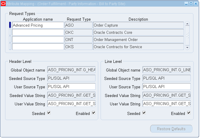

ATTRIBUTE MAPPING: 属性マッピングは必須です。「リンク属性」ウィンドウ内の残りのエントリをすべて入力した後、「属性マッピング」をクリックして、選択した属性に対して属性マッピング・ルールを定義します。
注意: ATTRIBUTE MAPPINGを選択すると、「属性マッピング」ボタンが有効になります。USER ENTEREDまたはCUSTOM SOURCEDが選択されていると、「属性マッピング」ボタンはグレー表示されます。
CUSTOM SOURCED: ユーザーがコードを指定します。詳細は、このマニュアルの「カスタム・ソース属性の使用」を参照してください。
RUNTIME SOURCED: 価格設定エンジンは、カスタムAPIを使用してランタイム・ソースの値を導出します。この方法は、実行時に累積属性をソース指定するために使用します。累積範囲分岐の計算時、価格設定エンジンはランタイム・ソースAPIを呼び出し、属性マッピング設定でRUNTIME SOURCEとして定義されている累積属性の累積値を取得します。累積属性でランタイム・ソースを使用する場合の詳細は、このマニュアルの「累積範囲分岐のランタイム・ソースの設定」を参照してください。
USER ENTERED: この属性値はユーザーが入力します。そのため、属性のマッピングは不要です。ただし、USER ENTEREDが選択されていて、コンテキスト・タイプが「価格設定」の場合は、次のステップを実行してOrder Managementの「受注」パッドでこの属性を表示する必要があります。

新しく作成されたコンテキストは、「価格設定取引エンティティ - 属性リンク」ウィンドウに表示されます。「PTEへ割当」ボックスには、これらの属性がこのPTEに割り当てられていることが示されます。作成した属性は、価格設定ウィンドウで参照できます。
CUSTOM SOURCED属性、RUNTIME SOURCED属性およびUSER ENTERED属性の場合、すべてのエントリを入力すると、属性は価格設定取引エンティティにリンクされます。
ATTRIBUTE MAPPING属性の場合、「属性マッピング」をクリックして、選択した属性に対して属性マッピング・ルールを定義します。
オプションで、「コンテキスト」をクリックして、新規コンテキストを追加するか、既存のコンテキストを更新、有効化または表示します。

ATTRIBUTE MAPPINGタイプの属性をマップする手順
「リンク属性」ウィンドウで、「属性マッピング」ボタンをクリックして、「属性マッピング」ウィンドウを表示します。必要に応じて、次のすべてのエントリを入力します。
「属性マッピング」ウィンドウ
「アプリケーション名」: マッピング・ルールを作成したアプリケーション名を選択します。アプリケーション名を選択しない場合、マッピング・ルールの作成者としてOracle Pricingがデフォルト設定されます。
「ヘッダー・レベル」リージョンの次のエントリをすべて入力します。
注意: 「ヘッダー・レベル」リージョンの各フィールドは、属性の属性マッピング・レベル(「属性の割当」ウィンドウで定義済)が「受注」または「両方」の場合にのみ使用できます。レベルが「明細」の場合、これらのリージョンはグレー表示されます。
グローバル・オブジェクト名(表示専用): 「価格設定取引エンティティ - ソース・システムおよび要求タイプ」ウィンドウの「要求タイプ」タブで定義された値にデフォルト設定されます。
シード・ソース・タイプ: レコードがシードされている場合に表示されます。このフィールドは、表示専用で更新できません。シード済のマッピングを変更する場合は、対応するユーザー・ソース・タイプにデータを入力できます。
ユーザー・ソース・タイプ
PL/SQL API: 属性のソースは、指定のソース・システムに定義したグローバル体系から直接指定できます。Oracle Order Managementの場合、すべてのレコード体系は、パッケージOE_ORDER_PUBに定義されています。たとえば、定義してある新規セグメントのソース値として支払条件IDを使用する場合は、機能名にG_LINE.payment_term_idと入力します。2つのレコード体系を使用できます。
OE_ORDER_PUB.G_LINEには、受注明細のすべての有効値が含まれています。
OE_ORDER_PUB.G_HDRには、受注ヘッダーのフィールドが含まれています。Line_rec_typeとheader_rec_typeの構造は、『Oracle Manufacturing Open Interfaces manual』から取得できます(IStore/OCの場合、対応するグローバル体系は、パッケージASO_PRICING_INTに定義されています)。
PL/SQL API複数レコード: 複数の値を戻すカスタムAPI(必ず関数)を記述できます。品目の在庫カテゴリを取得する場合など、関数の出力先に指定できるのは、VARCHAR2の表のみです。詳細は、品目カテゴリまたは顧客区分のシード・ソースを複数値PL/SQL APIの例として、参照してください。
定数値: 一定: 特定の条件で、この属性に常にマップされる定数値を入力します。
アプリケーション・プロファイル: この属性のデフォルト値を取得する先のプロファイル・オプションを選択します。「OE: 品目検証組織」などの有効なプロファイル・オプションのリストが値リストに表示されます。
システム変数: SYSDATEなどの特定の条件で、属性にマップされるシステム変数を入力します。
シード済値文字列フィールドに、レコードのシード済値文字列が表示されます。このフィールドは、表示専用で更新できません。シード済値文字列を変更する場合は、対応するユーザー値文字列にデータを入力できます。
ユーザー値文字列: ユーザー値文字列を入力します。
たとえば、Order Managementから予定出荷日(「予定日」)を取り出すユーザー値文字列は、OE_ORDER_PUB.G_LINE.SCHEDULE_SHIP_DATEです。
「シード済」ボックスは、マッピング・ルールがシード済かどうかを示します。
「使用可」ボックス: 「使用可」ボックスを選択すると、クオリファイア属性、製品属性または価格設定属性の様々な要求タイプに対して、属性マッピング・ルールが使用可能になります。あるいは、「使用可」ボックスの選択を解除して、その価格設定取引エンティティ(PTE)の要求タイプに対して、属性マッピング・ルールを無効にします。
注意: 「使用可」ボックスの選択時または選択解除時には、「属性マッピング・ルールのビルド」プログラムを実行して変更を有効にするように指示するダイアログ・ボックスが表示されます。

次の図は、オーダー管理PTEを示しています。このPTE内部で、Oracle iStoreやOracle Order Managementなどの要求タイプによって価格設定データが評価されます。
価格設定取引エンティティ - オーダー管理

シード済コンテキストはシステム値で、ユーザーが作成する値ではありません。コンテキストの横にある「シード済」チェック・ボックスは、コンテキストがシード済かどうかを示します(チェック・ボックスが選択されている場合、コンテキストはシード済です)。シード済コンテキストを選択すると、「コンテキスト設定」ウィンドウの「名称」フィールドと「摘要」フィールドにシード済値が表示されます。
ただし、これらのフィールドでシード済値を変更すると、新しい値が表示され、オリジナル・シード済値は、非表示の「シード済名」フィールドと非表示の「シード摘要」フィールドに保存されます。
コンテキストのオリジナル・シード済値を復元する場合は、「デフォルトの復元」ボタンをクリックします。「名称」フィールドと「摘要」フィールドには、変更された値ではなく、オリジナル・シード済値が表示されます。
注意: 「デフォルトの復元」ボタンによって、すべてのフィールドの値がシード済値で置換されます。シードされていない属性の場合、およびシードされている属性でシード済値がこれまでにユーザーによって変更されていない場合、「デフォルトの復元」ボタンはグレー表示されます。

属性管理には、価格設定取引エンティティ機能が使用されます。これは、関連付けられた要求タイプとソース・システムを含む受注体系から構成されます。アップグレード時には、PTEの新規セットがターゲット・システムに作成されます。シード済PTE以外に、顧客独自の要求タイプとソース・システムによっては、さらに多くのPTEが作成できます。
事前決定の処理により、要求タイプとソース・システムをPTEに関連付けることができます。これらの要求タイプおよびその関連は、シード済データとして動作します。シードされた価格設定取引エンティティ、ソース・システムおよび要求タイプに関しては、前の項を参照してください。
