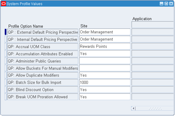

実装時、プロファイル・オプションを設定することによって、Oracle Advanced Pricingでデータにアクセスし処理する方法を指定できます。プロファイル・オプション値の設定と更新は、通常はシステム管理者が担当します。詳細は、『Oracle Applicationsシステム管理者ガイド』のユーザー・プロファイル・オプションの設定に関する項を参照してください。
システム・プロファイル値の検索
「プロファイル」フィールドに「QP%」と入力し、「検索」をクリックします。サイト・レベルのすべての価格設定プロファイル・オプションが、「システム・プロファイル値」ウィンドウに表示されます。
「システム・プロファイル値」ウィンドウ
各プロファイル・オプションの「サイト」フィールドで、Oracle Advanced Pricingの実装要件をサポートする値を選択します。
