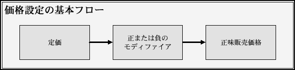

次の図は、Oracle Advanced Pricingの基本フローを示しています。
価格設定フロー
Oracle Advanced Pricingは、価格表で定義された定価を最初に識別することによって、取引の価格を設定します。価格設定では、価格表の価格を調整する必要があるかどうかが判断されます。モディファイアはこれらの調整の価格を管理し、価格を修正して増額(正)または減額(負)できます。価格設定エンジンが価格を調整したり特典を適用するモディファイアを1つ以上選択すると、最終的な価格または正味販売価格が計算されます。
