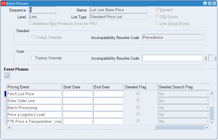

「イベント・フェーズ」ウィンドウ
「イベント・フェーズ」ウィンドウの各フィールドの説明は、次のとおりです。
順序: このフィールドは必須です。順序の数値は、フェーズ番号と同じです。価格設定エンジンでは、この数値を使用して、イベント内に複数のフェーズがある場合のフェーズ開始順序を決定します。
名称: フェーズの「名称」フィールドは、モディファイアをフェーズに割り当てる場合に、「モディファイア設定」ウィンドウに表示されます。フィールド名は、フェーズの時期と内容を説明している必要があります。
レベル: このフィールドはオプションです。特定のフェーズのモディファイアを、特定のモディファイア・レベルに制限するには、このフィールドにレベルを入力します。
リスト・タイプ: このフィールドはオプションです。フェーズのモディファイアを、モディファイア・リスト上のモディファイアに制限するには、このフィールドにリスト・タイプを入力します。
OID存在: このチェック・ボックス(表示専用)は、特定フェーズに対する「他の品目値引」タイプのモディファイアが存在する場合に選択されます。
追加購買製品存在: このチェック・ボックス(表示専用)は、「販促品」または「他の品目値引」に対するモディファイアを定義し、「追加購買製品」を定義した場合に選択されます。
明細グループ存在: このチェック・ボックス(表示専用)は、モディファイアが、特定フェーズに対する「明細のグループ」レベルに存在する場合に選択されます。
「シード済値」および「ユーザー」リージョン
この2つのリージョンにより、ユーザー入力値からシード済値を区別します。「ユーザー」セクションでは、「上書固定」チェック・ボックスと「非互換性解決コード」を更新できます。
「上書固定」チェック・ボックス: 取引における受注明細の固定を制御します。呼出し側アプリケーションから「価格の計算」呼出しが送信されると、関連するフェーズに対して設定されている「上書固定」チェック・ボックスが価格設定エンジンにより評価されます。「上書固定」チェック・ボックスが選択されている場合、価格設定エンジンにより、このフェーズの適格なモディファイアが要求明細に適用されます。このチェック・ボックスが選択されていない場合、このフェーズのモディファイアは、要求明細への適用対象にはなりません。このチェック・ボックスは、シード済価格設定フェーズでも更新できます。
重要: 受注レベルのモディファイアの予期しない適用を回避するため、必要に応じて、「上書固定」チェック・ボックスが選択解除されているフェーズで、受注レベルの調整を配置します。そうしないと、「価格計算フラグ」を固定にしている受注明細があり、そのフェーズに対する「上書固定」チェック・ボックスが選択されている場合、受注レベルの値引は価格の再設定においても適用されます。
非互換性解決コード: 価格設定エンジンは、同一の排他グループまたは非互換グループ内の複数のモディファイアが同じ価格設定要求明細に適用可能な場合に、選択するモディファイアを評価できるようになります。
最善価格: 指定の価格設定要求明細の顧客に対して、最も低い(最も有利な)価格を提供するモディファイアが適用されます。「運送および特別手数料」については、指定の価格設定要求明細の顧客に対して、最低ではなく、最も高い価格を提供するモディファイアが適用されます。
優先: 指定の価格設定要求明細に対して、最小の優先番号(数字が小さいほど優先度が高い)を持つモディファイアが適用されます。
非互換性解決コードの値は、シード済価格設定フェーズでも更新できます。
「イベント・フェーズ」リージョン
価格設定イベント: 1つ以上の価格設定イベントを選択して、選択したフェーズにリンクします。使用可能な値から選択します(これらの値は「参照」ウィンドウで価格設定イベントとして定義されています)。
注意: 「イベント・フェーズ」ウィンドウでフェーズにPRICEイベント(定価の取出し)を選択した場合、このフェーズにすでに販促のモディファイア・タイプ(「クーポン発行」、「品目アップグレード」、「他の品目値引」、「販促品」、「条件代替」)が添付されていると、次のエラー・メッセージが表示されます。
次のモディファイア・タイプで1つ以上がすでにこのフェーズに定義されているため、価格イベントをこのフェーズに添付することができません: 販促品、他の品目値引、品目アップグレード、条件代替またはクーポン。
シード検索フラグ: 価格設定エンジンにより、呼出し側アプリケーションの要求に加えて、価格またはモディファイアのリストを検索する必要があるかどうかを決定します。呼出し側アプリケーションが要求の価格設定に使用する価格とモディファイアのリストをすでに識別している場合、検索フラグは「No」に設定する必要があります。この場合、価格設定エンジンは渡されたリストを使用し、それ以外のリストは検索しません。たとえば、顧客のサービス契約には、多数の値引が交渉され、記録されている場合があります。値引をサービスの受注に適用するときには、アプリケーションでは、受注の価格設定に使用される値引リストをすでに把握しています。
検索フラグを「No」に設定するのは、このような状況のみです。それ以外の場合はすべて、「Yes」に設定する必要があります。このフラグを「No」に設定し、呼出し側アプリケーションがすべての必要な価格設定情報を渡さない場合、価格とモディファイアは取引に適用できません。
検索フラグに基づく価格表検索(拡張検索)
価格設定エンジンでは、最初に価格表から価格を検索してから、この渡された価格表を認定するために必要なすべての適格性チェックを実行します。価格が見つからない場合、第2価格表(存在する場合)から価格を取得します。
第2価格表でも価格が見つからない場合は、使用可能なすべての価格表を対象に価格を検索し、最も優先度の高い価格表の価格を取得しようとします。システム内のすべての価格表を対象にこのような拡張検索を行うには、すべての価格設定イベントの価格設定フェーズの検索フラグ(価格設定フェーズ順序が0であるものを含む)が一貫して「Yes」に設定されている必要があります。このためには、ユーザー検索フラグを「Yes」に設定できます。
