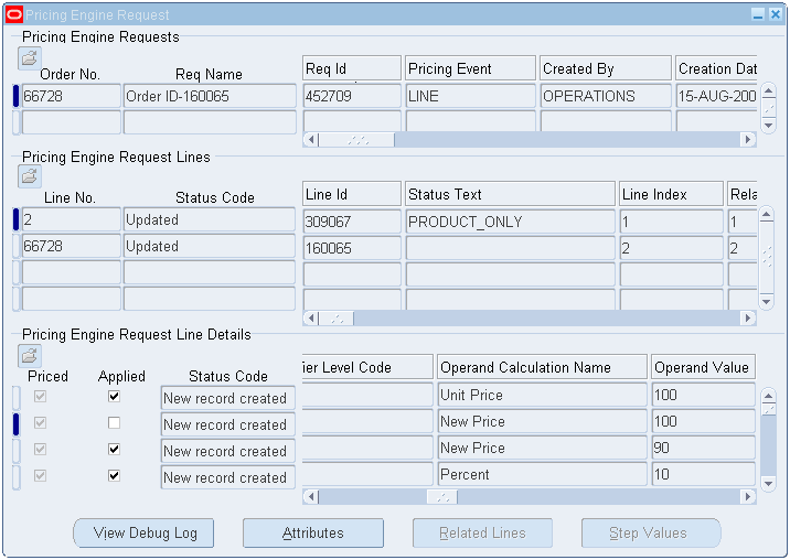

価格設定エンジン要求ビューワのリージョン
価格設定エンジンの要求詳細は、「価格設定エンジン要求」ウィンドウにある次のリージョンの1つ以上に表示されます。
「価格設定エンジン要求」リージョン
このリージョンは、QP_DEBUG_REQ表にマップされています。このリージョンには、価格設定エンジン要求とそれに関連して呼出し側アプリケーションから送信された管理項目に関する情報が表示されます。

「価格設定エンジン要求明細」リージョン
このリージョンは、QP_DEBUG_REQ_LINES表にマップされます。このリージョンには、単価や調整済単価も含めて、価格設定する明細に関する次の情報が表示されます。また、このリージョンでは、サービスとサービス可能明細に関する情報も参照できます。

「価格設定エンジン要求明細詳細」リージョン
このリージョンは、QP_DEBUG_REQ_LDETS表にマップされます。「要求ID」および「明細索引」列は、明細と明細詳細の間のマスター詳細関連を保守します。このリージョンには、エンジンが選択または削除(または、その両方)した処理済の価格表明細とモディファイア明細に関する情報が表示されます。
「価格付き」ボックスは、価格設定エンジンによる価格設定の対象として最終的に選択された明細を示します。「適用済」ボックスは、販売価格の計算で考慮された明細を示します。さらに、このリージョンには、品目アップグレード、クーポン発行、条件代替、運送費および特別手数料、および価格分岐間の関係などに関する情報が表示されます。表示される情報は、次のとおりです。

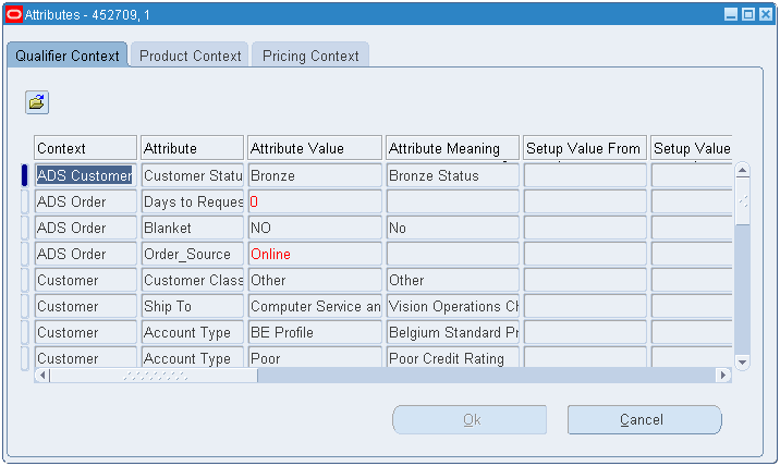

「クオリファイア・コンテキスト」タブ
次に、「属性」ウィンドウの「クオリファイア・コンテキスト」タブを示します。
「クオリファイア・コンテキスト」タブ: 「属性」ウィンドウ
本文の説明内容に関するイメージ
このタブには次の列が含まれます。
フィールド名 説明
コンテキスト 製品階層など、製品または価格設定属性のコンテキスト。
属性 PRICING_ATTRIBUTE11: 顧客品目IDなど、製品または価格設定属性
値:自 製品または価格設定属性について渡された値。
設定値 自 製品または価格設定属性の設定値。
設定値 至 製品または価格設定属性の設定値。
グループ化番号 クオリファイア・グループ化番号を示します。この番号は、クオリファイアをまとめてグループ化し、AND/ORの関連を作成するために使用します。
検証済フラグ 「Y」に設定されている場合は、価格表は検証されるため、資格チェックは必要ないことを示します。「N」に設定されている場合は、価格表が検証されないことを示します。
比較演算子タイプ 価格設定エンジンによる価格設定属性またはクオリファイア属性の評価方法の定義に使用される関係演算子コード。参照タイプのCOMPARISON_OPERATORに基づいています。
適用済フラグ この価格設定イベントまたは前の価格設定イベントが適用したリストまたはリスト明細。使用可能な値を次に示します。
  • Yes: 属性コンテキストがリストまたはリスト明細の場合に適用できます。
  • No: 属性コンテキストがリストまたはリスト明細の場合は、適用できません。
クオリファイアの優先度 優先番号、つまり「クオリファイア」付加フレックスフィールドのクオリファイア属性の選択性。価格設定エンジンが非互換解決で使用します。
データ型 価格設定属性値またはクオリファイア属性値のデータ型を示します。
処理済コード エンジンが設定し、計算する明細の選択に使用します。エンジン内部で使用されます。選択可能な値を次に示します。
  • N: 新規
  • D: 削除済
  • X: 未変更
特定クオリファイア・フラグ 資格を決定するために、エンジンはこのフラグを設定し、これが一意のクオリファイアであることを示します。
基準単位フラグ 「Yes」の設定は、呼出し側アプリケーションから渡された単位に製品の価格が見つからない場合に、価格設定エンジンが取引数量を指定された基準単位に変換することを示します。
モディファイア番号 モディファイア・リスト番号。
モディファイア名 モディファイア・リスト名。
リスト明細番号 モディファイア・リスト明細番号。

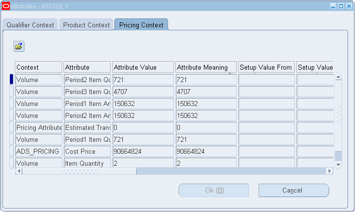

「価格設定コンテキスト」タブ
次に、「価格設定コンテキスト」タブを示します。
「価格設定コンテキスト」タブ: 「属性」ウィンドウ
本文の説明内容に関するイメージ
「価格設定コンテキスト」タブ内の列の説明を次の表に示します。
フィールド名 説明
  • N: 新規
  • D: 削除済
  • X: 未変更
基準単位フラグ 「Y」の設定は、呼出し側アプリケーションから渡された単位に製品の価格が見つからない場合に、価格設定エンジンが取引数量を指定された基準単位に変換することを示します。

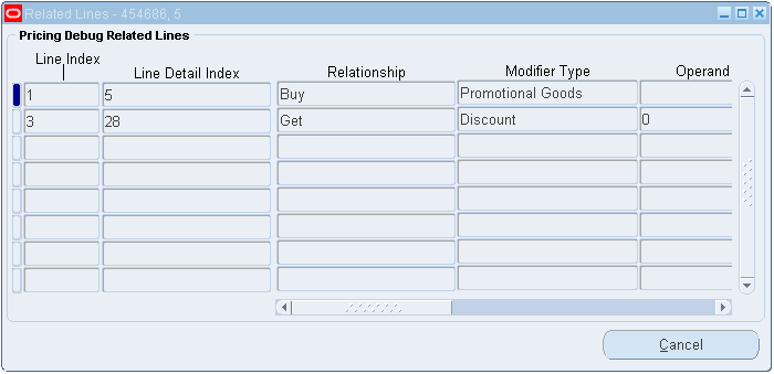

「関連明細」ウィンドウ
このウィンドウは、QP_DEBUG_REQ_RLTD_LINES表にマップされます。
「価格設定エンジン要求ビューワ」ウィンドウで「関連明細」ボタンを選択すると、「価格設定デバッグ関連明細」ウィンドウが表示されます。カーソルは、「要求明細詳細」リージョンに置く必要があります。他の品目値引と販促品について、購買品目と取得品目の関連を表示できます。
次に、「関連明細」ウィンドウを示します。
「関連明細」ウィンドウ
本文の説明内容に関するイメージ
このウィンドウ内の列の説明を次の表に示します。
フィールド名 説明
明細索引 要求明細に対するPL/SQLの一意識別子。
明細詳細索引 要求詳細明細に対するPL/SQLの一意識別子。
関連 価格設定明細間の関連のタイプ。使用可能な値を次に示します。
  • BUY
  • GET
モディファイア・タイプ 価格設定明細の更新に使用されるリスト明細の明細タイプ。選択可能な値は、qp_lookup表の参照タイプLIST_LINE_TYPE_CODEから検索できます。
オペランド 価格設定要求詳細明細の値。たとえば、3%値引の通貨単価の10などです。
適用方法 オペランドのタイプ。適格な値を次に示します。
  • 調整率(値引用)
  • 調整金額(値引用)
  • 調整新規価格(値引用)
  • 単価(価格表用)
  • パーセント価格(価格表用)
  • 総額
  • ブロック価格
  • 分岐単価

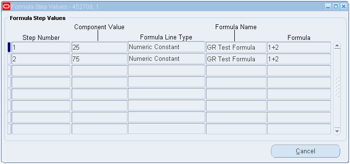

「算式ステップ値」ウィンドウ
このウィンドウは、QP_DEBUG_FORMULA_STEP_VALUES表にマップされます。このリージョンには、算式ステップ値に関する情報が表示されます。この値は、価格表に添付されている算式の評価時にQP_FORMULA_STEP_VALUES表に挿入されます。プロファイル「QP: 算式ステップ値を一時表に挿入」が「Y」に設定されている場合のみ、価格設定エンジンによってステップ値がQP_FORMULA_STEP_VALUESに挿入されます。
「価格設定エンジン要求ビューワ」ウィンドウで「ステップ値」ボタンを選択すると、「算式ステップ値」ウィンドウが表示されます。カーソルは、「要求明細詳細」リージョンに置く必要があります。
次に、「算式ステップ値」ウィンドウを示します。
「算式ステップ値」ウィンドウ
本文の説明内容に関するイメージ
フィールド名 説明
ステップ番号 ステップ番号は、算式明細に対応しています。
コンポーネント値 1つの算式ステップの評価済の値。
算式明細タイプ 算式明細のタイプ。選択可能な値を次に示します。
  • FUNC: 機能
  • LP: 定価
  • ML: ファクタ・リスト
  • MV: モディファイア値
  • NUM: 定数
  • PLL: 価格表明細
  • PRA: 価格設定属性
算式名 価格設定算式の名称。
算式 ルールの数式。

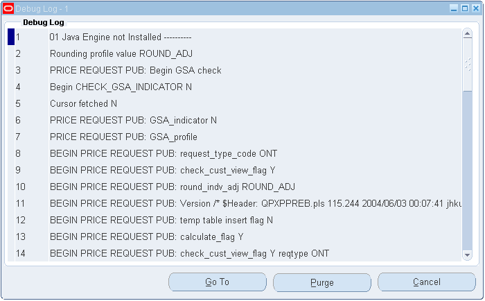

「デバッグ・ログ」ウィンドウ
qp_debug_text表にマップされる「デバッグ・ログ」ウィンドウには、デバッグ・ログ・ファイルの内容が表示されます。
デバッグ・ログの検索
「デバッグ・ログ」の文字列を検索することにより、関連レコードおよび明細を検索できます。戻されたレコードの1つを選択し、「移動先」ボタンを選択すると、その明細番号から前の10レコードおよび残りの明細が表示されます。
デバッグ・ログのパージ
「パージ」ボタンを選択して、デバッグ・ログ内のすべてのレコードを削除します。
デバッグ・ログ
本文の説明内容に関するイメージ
エラー・メッセージの分析
「価格設定エンジン要求ビューワ」ウィンドウの「明細詳細」リージョンでは、エラー・メッセージを分析して、問題をトラブルシューティングおよび解決できます。たとえば、Oracle Order Managementが予定の調整(リスト明細)を戻さない場合は、次の例で説明されているように、「価格設定エンジン要求ビューワ」ウィンドウを使用して問題を検索できます。
「価格設定エンジン要求ビューワ」ウィンドウで、created_from_list_line_id列内のリスト明細IDを検索します。このウィンドウで予定のリスト明細IDを見つけ、そのIDに、D_GRPのpricing_status_codeが含まれている場合は、価格設定エンジンのグループ化操作によって、そのIDは削除されています。
「モディファイア」ウィンドウでグループ化条件をチェックし、調整の受信に必要な他の条件を確認します。リスト明細IDに「N」のpricing_status_code(エンジンは受理済)があり、それが、価格設定の統合に反映されていない場合は、価格設定の統合で問題が発生します。
表示可能なその他の価格設定ステータス・コードを、次の表に示します。
次の表は、明細に対する3つの成功コードを示します。
価格設定ステータス・コード エラー
N 新規レコードが作成されました
U 更新済
X 未変更
次の表は、有効な内部処理ステータスを示しています。
価格設定ステータス・コード エラー
D 削除済
T 移動中
B 最善価格の評価
OTHER_ITEM_BENEFITS PRG処理で削除されました
P_UOM_FLAG 基準単位換算のため削除されました
I 非互換時に削除されました
G グループ化で削除されました
次の表は、呼出し側アプリケーションからの処理が必要なコードを示しています。
価格設定ステータス・コード エラー
IPL 無効な価格表
GSA GSA違反
NMS 品目が主要または第2価格表にありません
FER 処理中算式のエラー
OER その他のエラー
S システム生成メッセージ
CALC 計算エンジンのエラー
UOM 単位の価格設定に失敗しました
INVALID_UOM 単位が無効です
DUPLICATE_PRICE_LIST 価格表の複製
INVALID_UOM_CONV 単位換算がありません
INVALID_INCOMP 非互換性を解決できません
INVALID_BEST_PRICE 最善価格を解決できません
LIMIT 限度は保留中です
EXCEEDED 限度を超過しました
