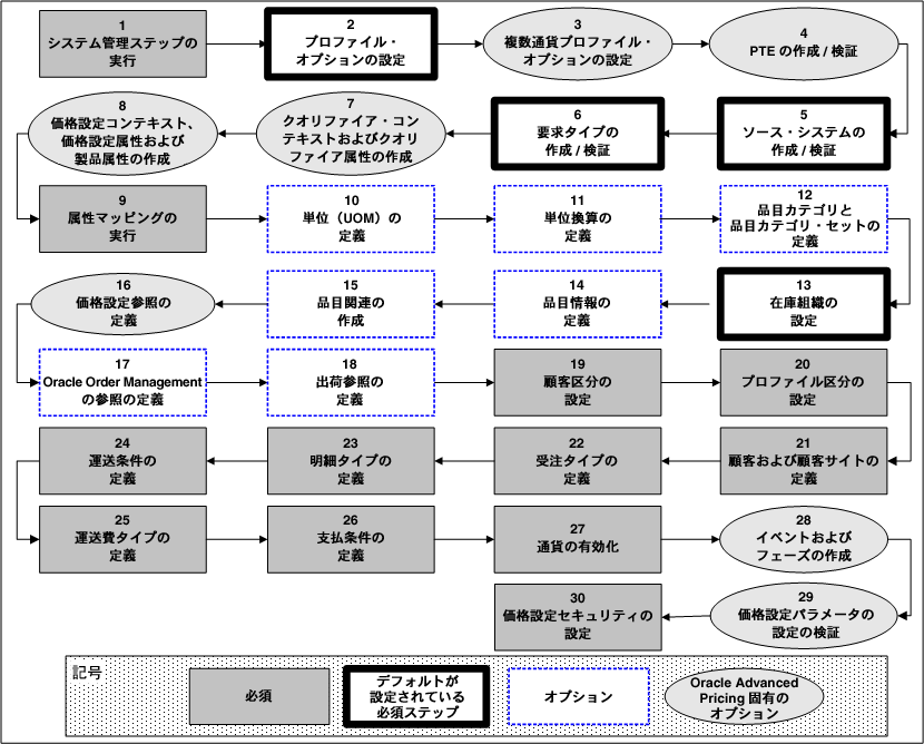

Oracle Advanced Pricingを実装するための設定フロー
次の図は、Oracle Advanced Pricingの設定フローを示しています。ここで説明するステップには、必須のものとオプションのものがあります。共通のアプリケーション設定(複数のOracle Applications製品の設定)をすでに実行している場合、次のステップの一部が不要になる場合があります。
デフォルトが設定されている必須ステップは、シード済のデフォルト値を変更する場合にのみ実行する必要があります。これらのデフォルト値を検証し、ビジネス・ニーズに合せて変更するかどうかを決定してください。オプションのステップは、関連機能の使用または特定のビジネス機能の実行を計画している場合にのみ実行する必要があります。
本文の説明内容に関するイメージ
Oracle Advanced Pricingの設定方法
