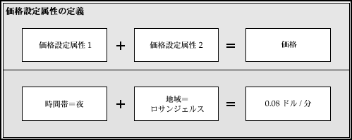

価格設定属性
価格設定属性は、品目識別子に加えて使用されるデータ要素です。これらの属性によって、価格表またはモディファイアで価格設定される対象が管理されます。Oracle Advanced Pricingには、シード済の価格設定属性が用意されています。Oracle Advanced Pricingのシード済属性は、基本価格設定のシード済属性と同じです。詳細は、「シード済属性」を参照してください。
状況によっては、品目識別子では、価格を割り当てることができるレベルまで、製品が識別されない場合があります。価格設定属性を使用すると、異なる条件での製品の価格設定が必要な場合に、製品に対して別々の条件を定義できます。価格設定属性は、品目をさらに限定するために使用する条件です。
次の例は、価格に影響を与える製品またはサービスの条件を指定するための価格設定属性の使用方法について示します。これらの例は、価格表に適していますが、同じ概念がモディファイアにも当てはまります。価格設定属性は、算式とともに使用することもできます。
価格設定属性は、互いに組み合せて使用でき、実行時に価格設定エンジンに渡されます。次の図は、時間帯と地域という2つの属性の定義方法の例を示しています。これらの属性は両方とも、呼出し側アプリケーションによって取得され、実行時に価格設定エンジンに渡される必要があります。価格設定エンジンは、製品IDと、価格設定属性によって定義された条件の組合せに対して一致する属性を使用します。
価格設定属性定義
本文の説明内容に関するイメージ
