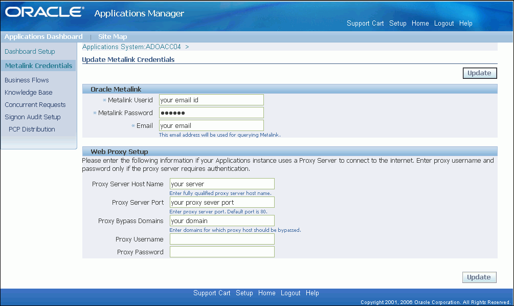

Patch Wizardを実行する前に、OAMの「Update Metalink Credentials」ページでOracleMetaLinkの証明書を設定します。Patch Wizardメイン・ページから、Oracle Applications Managerタイトル・バーの「Setup」をクリックします。
OAMインタフェースの任意のページから、右上隅の「Setup」リンクをクリックします。「Dashboard Setup」ページが表示されます。左側の「Metalink Credentials」リンクをクリックします。「Update Metalink Credentials」ページが表示されます。
ユーザーID、パスワード、電子メール・アドレス、プロキシ・サーバーのホスト名、プロキシ・サーバー・ポート、プロキシ・バイパス・ドメイン、プロキシ・ユーザー名およびプロキシ・パスワードを指定して、Metalink資格証明を更新します。

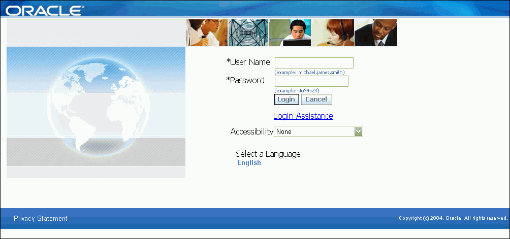

ユーザー名とパスワードを入力し、「Login」をクリックします。OAMの「Applications Dashboard」が表示されます。「Applications Dashboard」で「Site Map」タブをクリックします。

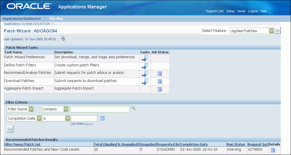

メイン・ページを使用して、Patch Wizardのすべての機能にアクセスし、推奨パッチの要求結果を表示します。Patch Wizardメイン・ページの上部にある「Select Feature」ドロップダウン・リストでは、OAMの適用済パッチ、ファイル履歴、Timing ReportsおよびRegistered Flagged Filesの各機能にアクセスできます。
「Patch Wizard Tasks」表で、Patch Wizardで使用できるタスクを識別します。表には、タスクごとに次の情報に関する列が表示されます。
Task Name: Patch Wizardタスクの名前です。
Description: タスクの説明です。
Tasks: このリンクは、Patch Wizardタスクに関連付けられたページにアクセスします。
Job Status: このリンクは、Patch Wizardタスクの要求発行ステータスにアクセスします。
Patch Wizardメイン・ページの「Patch Wizard Tasks」表で、表示するタスク・アイコンを選択できます。

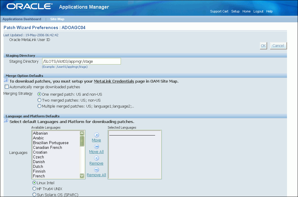

「Preferences」ページでは、ステージング・ディレクトリ、マージ・パッチのデフォルト、ダウンロードするパッチの言語およびプラットフォームのデフォルト、および非表示パッチを表示または非表示にするかを設定します。Patch Wizardを使用する前に、「Preferences」ページで値を定義する必要があります。初期設定、または既存の作業環境を変更するときに、このページを使用します。

Patch Wizardメイン・ページの「Recommended Patches Results」セクションには、完了した推奨パッチ要求すべてのリストが表示されます。メイン・ページの「Filter Criteria」セクションに情報を入力することで、結果のリストを絞り込めます。たとえば、フィルタ名に特定のテキスト文字列が含まれている結果のみを表示したり、または特定の日付に完了した要求の結果のみを表示できます。
特定の推奨パッチ要求の「Details」列にあるアイコンをクリックして、「Recommended Patches Results」ページにアクセスします。要求を設定して発行した後、このページで推奨パッチの詳細を表示します。
「Patch Wizard Preferences」ページで設定するサイト固有の情報は、パッチの推奨/分析やパッチのダウンロードなど、Patch Wizardの他の機能に適用されます。Patch Wizardメイン・ページで「Tasks」アイコンをクリックし、「Patch Wizard Preferences」ページを表示します。
ステージング・ディレクトリは、Patch Wizardで使用されるファイルを格納するディレクトリです。テンポラリ・ファイルやサブディレクトリを作成する場合も、このディレクトリが使用されます。これらのテンポラリ・ファイルやディレクトリは、処理の終了後に削除されます。
注意: ステージング・ディレクトリを選択した後は、Patch Wizardの各実行で同じディレクトリを使用することをお薦めします。 |

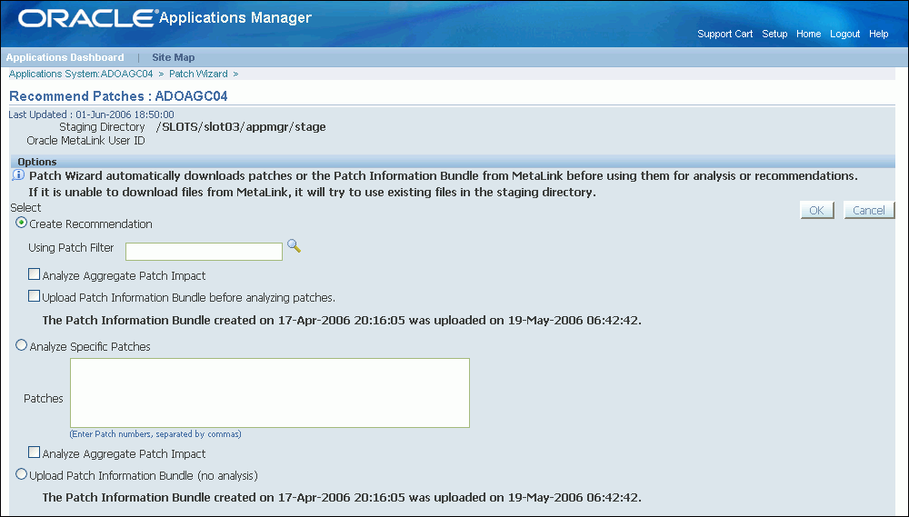

Patch Wizardのステージング領域を設定(および必要に応じてカスタム・フィルタを作成)した後は、「Recommend/Analyze Patches」ページから処理の要求を発行できます。「Recommend/Analyze Patches」行の「Tasks」アイコンをクリックして、「Recommend Patches」ページにアクセスします。
「Recommend Patches」画面には、次の処理があります。
推奨事項の作成
選択したパッチ・フィルタに基づいて、推奨事項を生成します。3種類の事前シード済フィルタの1つを選択するか、または「Define Patch Filters」ページで作成した任意のカスタム・フィルタを選択します。Patch Wizardでは、フィルタを使用してパッチ情報データベースとメタデータ・パッチ・リストが比較され、適用するパッチが推奨されます。推奨事項を生成する前に、「Upload Patch Information bundle before analyzing patches」ボックスを選択して、パッチ情報バンドルを更新します。集計パッチ影響の詳細は、『Oracle Applicationsシステム管理者ガイド - メンテナンス』を参照してください。
特定のパッチの分析
特定のパッチに関する推奨事項が生成されます。OracleMetaLinkから特定のパッチをダウンロードしてステージング領域に配置した後、パッチ番号を入力すると、このページでこれらのパッチを分析できます(バグ番号(1234567など)またはパッチの完全名(1234567_R12.AD.Aなど)を入力できます)。「Analyze Aggregate Patch Impact」ボックスを選択して、集計パッチの影響を分析します。集計パッチ影響の詳細は、『Oracle Applicationsシステム管理者ガイド - メンテナンス』を参照してください。
パッチ情報バンドルのアップロード
パッチ情報バンドルからOracle Applicationsデータベースにメタデータをアップロードします。新規作成または更新されたデータがパッチ情報バンドル・ファイルにない場合、データはデータベースにアップロードされません。

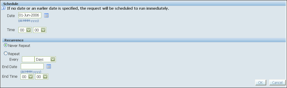

このページの「Schedule」セクションに日時を入力すると、後で要求を実行できます。デフォルト設定では、ジョブがただちに実行されます。また、このページの「Recurrence」セクションに情報を入力すると、再発行要求をスケジュールできます。

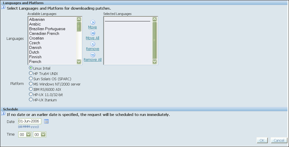

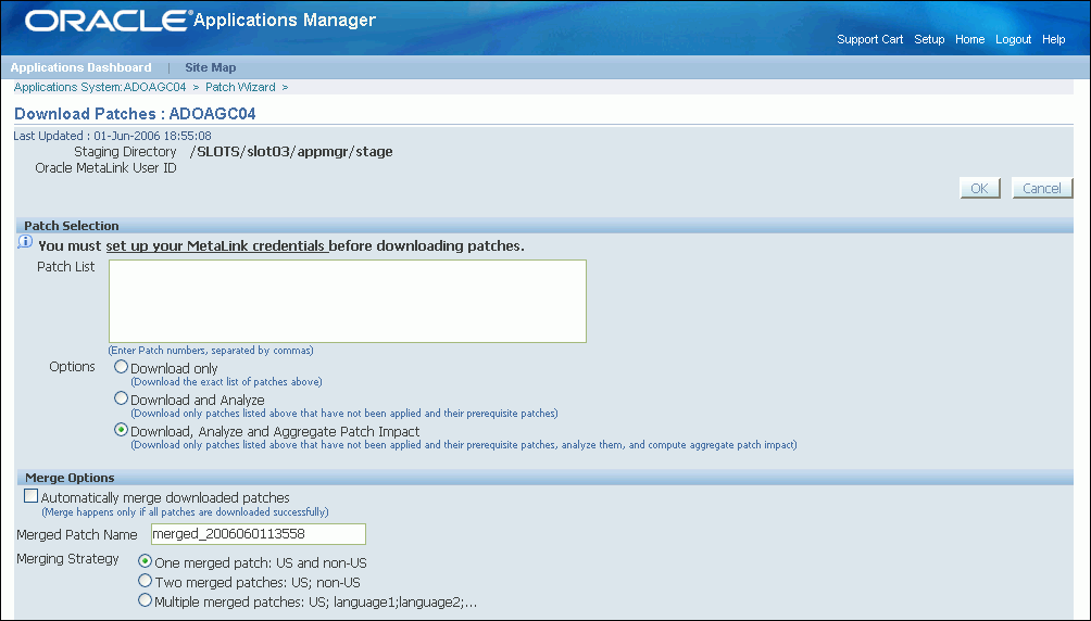

「Download Patches」ページでは、ダウンロードするパッチに関する情報を指定するためのプロンプトが表示され、その後、OracleMetaLinkからパッチを直接ダウンロードします。パッチ番号は、カンマ区切りで入力フィールドに入力します(バグ番号(1234567など)またはパッチの完全名(1234567_R12.AD.Aなど)を入力できます)。入力できるパッチ番号の制限は30です。ダウンロード時にパッチを分析するように選択したり、ダウンロード時に集計パッチ影響を分析および計算することもできます。
このページの「Merge Options」セクションでは、ダウンロードしたパッチのマージ方法を定義します。マージのデフォルトは、「Patch Wizard Preferences」ページで設定します。ダウンロード時にパッチを自動的にマージするように選択した場合は、このセクションで、マージ・パッチの名前とマージ方法を指定します。
ダウンロードするパッチの言語とプラットフォームを選択できます。このページのこのセクションに情報を指定すると、選択した言語とプラットフォームに一致するパッチのみがダウンロードされます。
「Schedule」セクションに情報を指定して、後でダウンロードすることもできます。

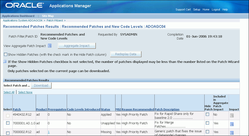

Patch Wizardメイン・ページの「Results」セクションで、パッチ要求に関連する「Details」アイコンをクリックして、「Recommended Patches Results」ページにアクセスします。このページには、発行した推奨パッチ要求に対して選択された結果がリストされます。
一連の推奨パッチは、2つのセクションに分類されます。
推奨パッチ
新規コードレベルを導入するパッチ
このページには、次の情報に関する列があります。
Select: 要求を発行するために「Download Patches」ページにパッチ番号を送信する場合は、このチェック・ボックスを選択して「Download」ボタンをクリックします。任意の数のパッチを選択できます。
Patch: 推奨パッチのパッチ番号。
Product: パッチが適用される製品。
Prerequisite: 現在のパッチを適用する前に、システムがこの指定されたコードレベルに設定されている必要があることを示します。
Codelevel Introduced: パッチが新しいコードレベルを導入するかどうかを示します。
Status: パッチが適用済、未適用、欠落または廃止のいずれかであることを示します。
Reason Recommended: パッチの推奨理由(MinipackまたはFamily Packの一部など)。
Patch Description: パッチの簡単な説明。
Hide Patch: 推奨パッチのリストでパッチを非表示にするには、このチェック・ボックスを選択します。システムに適用しないパッチを非表示にするには、この機能を使用します。選択したパッチを表示または非表示にするには、ページ上部の「Show Hidden Patches」チェック・ボックスを使用し、「Redisplay Data」をクリックしてページをリフレッシュします。デフォルト値は、「Patch Wizard Preferences」ページで設定します。
Included in Aggregate Patch Impact: 集計パッチ影響の詳細は、『Oracle Applicationsシステム管理者ガイド - メンテナンス』を参照してください。
Impact: 「Patch Impact Summary」ページにアクセスするには、このアイコンをクリックします。特定のパッチの分析を発行した場合は、「Recommended Patches Request」ページの「Impact」をクリックして、パッチ影響分析レポートを表示します。
「Download」ボタンをクリックすると、発行用に選択したパッチ番号が「Download Patches」ページに渡されます。

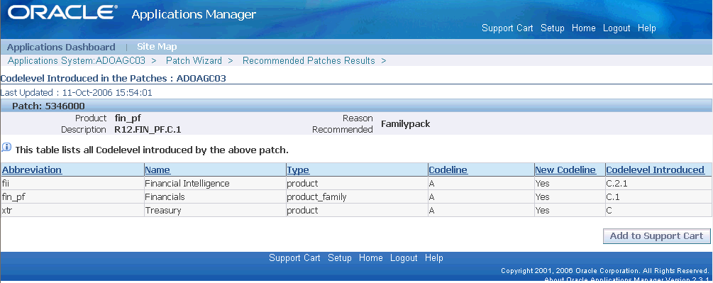

「Recommended Patches Results」ページの「Codelevel Introduced」列で「Yes」リンクをクリックすると、「Codelevels Introduced in the Patches」ページが表示されます。
「Codelevels Introduced in the Patches」ページには、次の情報が表示されます。
このセクションには、次の情報があります。
Product: パッチが適用される製品名。
Description: 選択したパッチの簡単な説明。
Reason Recommended: パッチの推奨理由。

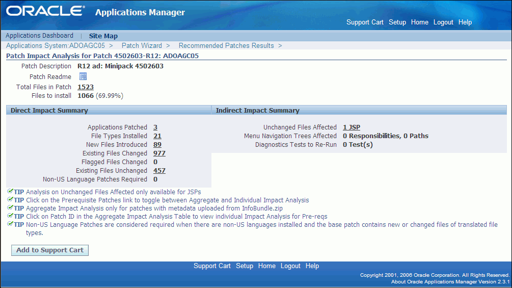

パッチ影響分析は、特定のパッチによって影響を受ける製品とファイルを示します。新規のファイル、変更されたファイル、パッチの適用時に無視されるファイルを分析できます。このパッチに必要な前提条件パッチを表示したり、各パッチのREADMEファイルを確認できます。
このページの主な情報は、次のセクションに分類されます。
Applications Patched: ファイルが更新される製品数。ファイル数のリンクをクリックすると、「Patch Impact Details」ページが表示され、影響を受ける各製品および影響の状況がリストされます。
File Types Installed: パッチに含まれているファイル・タイプ数。ファイル数のリンクをクリックすると、「Patch Impact Details」ページが表示され、ファイル・タイプおよびシステムに影響する状況がリストされます。
New Files Introduced: パッチによって導入される新規ファイル数。ファイル数のリンクをクリックすると、「Patch Impact Details」ページが表示され、導入される新しい各ファイルの詳細がリストされます。
Existing Files Changed: パッチによって変更されるシステムの既存のファイル数。ファイル数のリンクをクリックすると、「Patch Impact Details」ページが表示され、変更される既存のファイルおよび新規バージョン番号がリストされます。
Flagged Files Changed: このパッチによって変更されるカスタム・ファイルの数。
Existing Files Unchanged: システム内のバージョンよりもパッチのバージョンのほうが古いために変更されないファイル数。ファイル数のリンクをクリックすると、「Patch Impact Details」ページが表示され、パッチ内のファイルの中で現在のシステムのバージョン以下であるファイルがリストされます。
Non-US Language Patches Required: 必要な非US言語パッチの数。

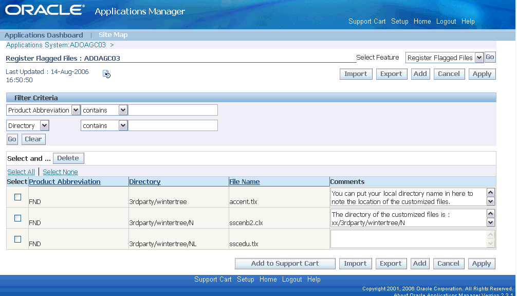

Registered Flagged Filesツールを使用すると、カスタマイズを行ったすべてのファイルを記録できます。Registered Flagged Filesツールにより、applcust.txtファイルを保持する必要がなくなります。以前のリリースのOracle Applicationsでは、applcust.txtファイルにはすべてのカスタマイズ・ファイルのレコードが格納されます。
Registered Flagged Filesツールには、カスタマイズ・ファイルに関する次の情報が表示されます。
製品の略称
ファイルが配置されているディレクトリ
変更されたファイルの名前
追加するコメント
Registered Flagged Filesツールは、Oracle Applications ManagerのWebベースのユーティリティです。Registered Flagged Filesホームページから、カスタマイズ・ファイルのレコードをインポート、エクスポート、追加、削除および表示できます。
Registered Flagged Filesツールにアクセスするには、Oracle Applications Managerにログインし、「Site Map」から「Registered Flagged Files」を選択します。
ステップ1: Oracle Applications Managerへのログイン
「Patch Wizardへのアクセス」の指示に従って、OAMにアクセスします。「Applications Dashboard」で「Site Map」タブをクリックします。
ステップ2: Registered Flagged Filesホームページへの移動
「Site Map」では、「Registered Flagged Files」は「Patching and Utilities」ヘッダーの下の「Maintenance」タブにあります。「Registered Flagged Files」リンクをクリックして、Registered Flagged Filesホームページに移動します。
ステップ3: フィルタ基準の選択
Registered Flagged Filesホームページから、製品の略称、ディレクトリ、ファイル名、または製品の略称とディレクトリ/ファイル名との組合せ別に、カスタマイズ・ファイルのレコードを検索できます。
この項では、「Registered Flagged Files」ページについて説明します。
「Registered Flagged Files」ページの右上に次のボタンが表示されます。
Import: applcust.txtファイルからCSV形式でカスタマイズ・ファイルのリストをインポートするには、このボタンを使用します。ローカルのapplcust.txtファイルをデータベースにインポートするには、このオプションを使用します。
Export: CSV形式でカスタマイズ・ファイルのリストをエクスポートするには、このボタンを使用します。エクスポートされたファイルのデフォルト名はoamreport.csvです。この機能を使用すると、別のシステムにインポートするためのカスタマイズ・ファイルのリストをエクスポートできます。
Add: カスタマイズ・ファイルのレコードを追加するには、このボタンを使用します。
Cancel: Applications Dashboardホームページに戻るには、このボタンを使用します。
Apply: カスタマイズ・ファイルのリストの「Comments」フィールドに対する変更を適用して保存するには、このボタンを使用します。
「Filter Criteria」セクションには、次の2つのフィールドがあります。
Product Abbreviation: 製品の略称別に検索するには、カスタマイズが行われる製品の略称を入力します。
Directory/File Name: ディレクトリまたはファイル名別に結果をフィルタできます。カスタマイズが行われるディレクトリまたはファイル名を入力します。
製品の略称、ディレクトリ/ファイル名、または製品の略称とディレクトリ/ファイル名の組合せ別に、結果をフィルタできます。
カスタマイズ・ファイルのリストは、Registered Flagged Filesホームページの下部に表示されます。各行項目にはカスタマイズ・ファイルが示されます。
表示される各行項目の詳細は次のとおりです。
Select: 対応するカスタマイズ・ファイルを選択および削除するには、このボックスを使用します。1つまたは複数のファイルを同時に選択および削除できます。
Product Abbreviation: カスタマイズが行われるOracle Applications製品ファミリの省略名を示します。
Directory: カスタマイズ・ファイルの場所を示します。
File name: 変更されたファイルの名前を示します。
Comments: カスタマイズに関連付けられたコメントを追加するには、この領域を使用します。カスタマイズ・ファイルの正確な場所を記録するには、この領域を使用することをお薦めします。

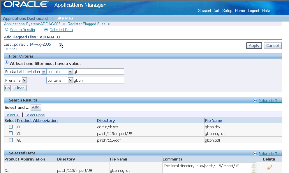

「Registered Flagged Files」メイン・ページの「Add」ボタンをクリックして、「Add Flagged Files」ページにアクセスします。「Add Flagged Files」ページから、カスタマイズ・ファイルを追加できます。追加するファイルを検索するには、「Filter Criteria」セクションを使用します。
「Search Results」セクションから、追加するファイルを選択し、「Add」ボタンをクリックします。選択したファイルが「Selected Data」セクションに表示されます。ファイルごとにコメントを追加するには、このセクションを使用します。次に、「Apply」をクリックして選択内容を確定します。
