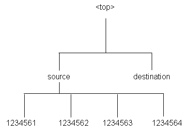

ソース・ディレクトリと宛先ディレクトリ
ソース・ディレクトリとは、マージするパッチを抽出するディレクトリです。宛先ディレクトリとは、マージ・パッチが作成されるディレクトリです。AD Merge Patchは、ソース・ディレクトリ内の各パッチごとにパッチ・ドライバ・ファイルを読み込んでマージし、宛先ディレクトリ内にパッチ・ドライバ・ファイルを作成します。1つのファイルが複数のソース・パッチに存在する場合、宛先ディレクトリにコピーされるのは、改訂が最新のファイルのみです。ソース・ディレクトリと宛先ディレクトリには、相互に下位または上位となるディレクトリを指定できません。
ソース・ディレクトリと宛先ディレクトリを設定する際は、同じ親ディレクトリの下に両方のディレクトリを配置してください。たとえば、親ディレクトリ名が<top>の場合、ソース・ディレクトリと宛先ディレクトリは<top>のサブディレクトリとなるようにします。
本文の説明内容に関するイメージ
ソース・ディレクトリは、マージするすべてのパッチを直下のディレクトリとして保持している必要があります。それよりも下位のディレクトリをパッチ・ディレクトリに指定することはできません。たとえば、4つのパッチをマージするディレクトリ構造は、次のようになります。
