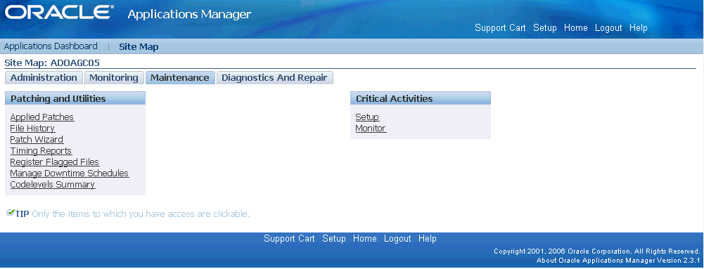

Oracle Applications Managerにアクセスします。
「Patch Wizardへのアクセス」の説明に従って、OAMにアクセスします。この項の手順はすべて、Site Mapから開始します。

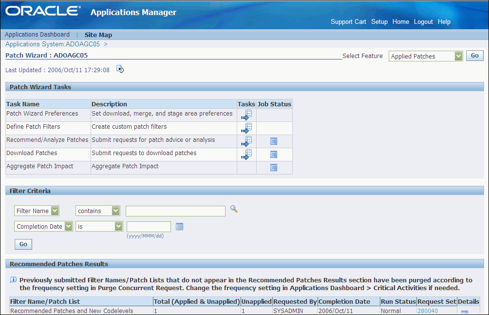

Patch Wizardホームページにアクセスします。
「Site Map」(「Maintenance」タブ)から、「Patching and Utilities」ヘッダーの下にある「Patch Wizard」をクリックします。
Patch Wizardホームページが表示されます。

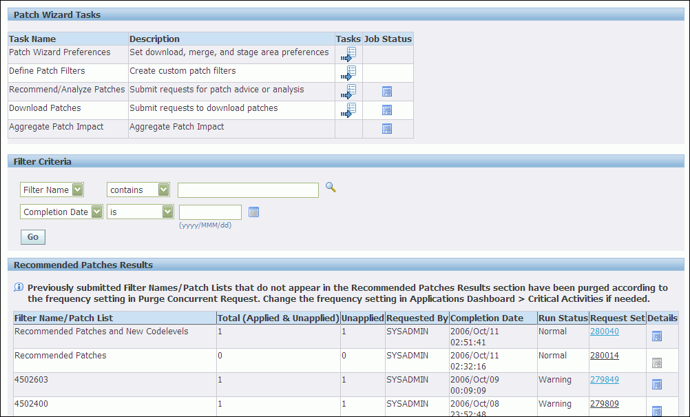

パッチ情報バンドルをダウンロードします。
Patch Wizardホームページには、「Tasks」、「Filter Criteria」および「Results」の3つのセクションがあります。
以前に設定した作業環境と定義済のフィルタを使用して、「Patch Wizard Tasks」表から最新のパッチ情報バンドルをダウンロードし、「Recommend/Analyze Patches」の「Tasks」アイコンをクリックします。

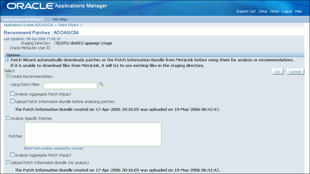

推奨パッチに対する要求を発行します。
「Recommended Patches」ページで、パッチ・フィルタを選択します。拡大鏡アイコンを使用して、使用可能なフィルタのリストを表示します。
要求情報を入力した後、「OK」をクリックします。要求の結果がPatch Wizardメイン・ページの「Results」セクションに表示されます。将来の日付で要求をスケジュールすることもできます。
要求のステータスを監視します。
推奨パッチ要求のステータスは、メイン・ページから監視できます。「Recommend/Analyze Patches」の「Job Status」アイコンをクリックします。
検索結果が表示されます。表示/非表示の三角をクリックすると、詳細が表示されます。このページのフィールドおよび機能の詳細は、「Patch Wizard」またはOAMヘルプを参照してください。

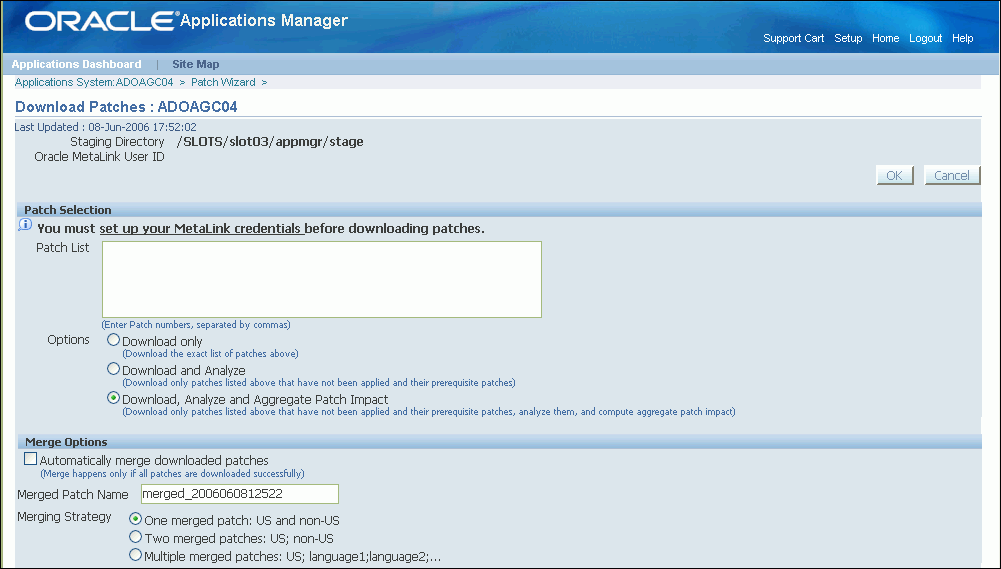

パッチのダウンロード要求を発行します。
Patch Wizardホームページで、「Download Patches」の「Tasks」アイコンをクリックします。「Download Patches」ページが表示されます。
このページの「Patch List」フィールドに、ダウンロードするパッチをリストします。
あるいは、Patch Wizardホームページにある「Results」セクションで、推奨パッチ要求の「Details」アイコンをクリックします。
推奨パッチ要求に関する「Recommended Patches Results」ページが表示されます。
このページで推奨パッチを選択し(複数可)、「Download」ボタンをクリックします。選択したパッチ番号を使用して、「Download Patches」ページの「Patch List」フィールドが作成されます。
ダウンロード・オプションを設定します。
「Download Patches」ページで、マージ・オプションを設定して言語およびプラットフォームに関する情報を示します。ダウンロード時に自動的にパッチをマージするように選択した場合は、マージ・パッチの名前とマージ方法を指定します。ダウンロードするパッチの言語とプラットフォームを選択できます。このページのこのセクションに情報を指定すると、選択した言語とプラットフォームに一致するパッチのみがダウンロードされます。将来の日付でダウンロードをスケジュールすることもできます。
要求を発行します。
パッチ情報を入力した後、「OK」をクリックします。要求の結果がPatch Wizardメイン・ページの「Results」セクションに表示されます。

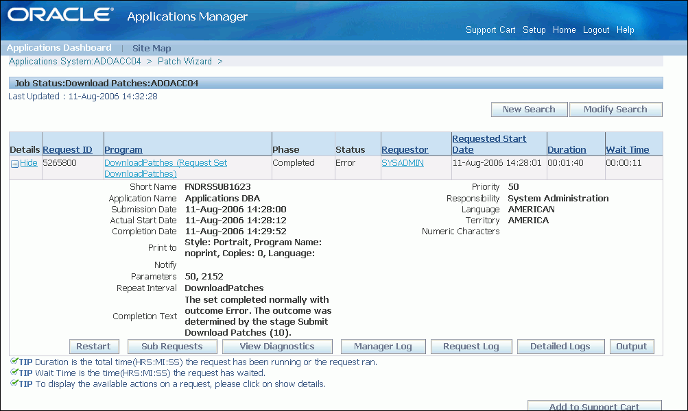

要求のステータスを監視します。
パッチ要求のステータスは、メイン・ページから監視できます。「Download Patches」の「Job Status」アイコンをクリックします。

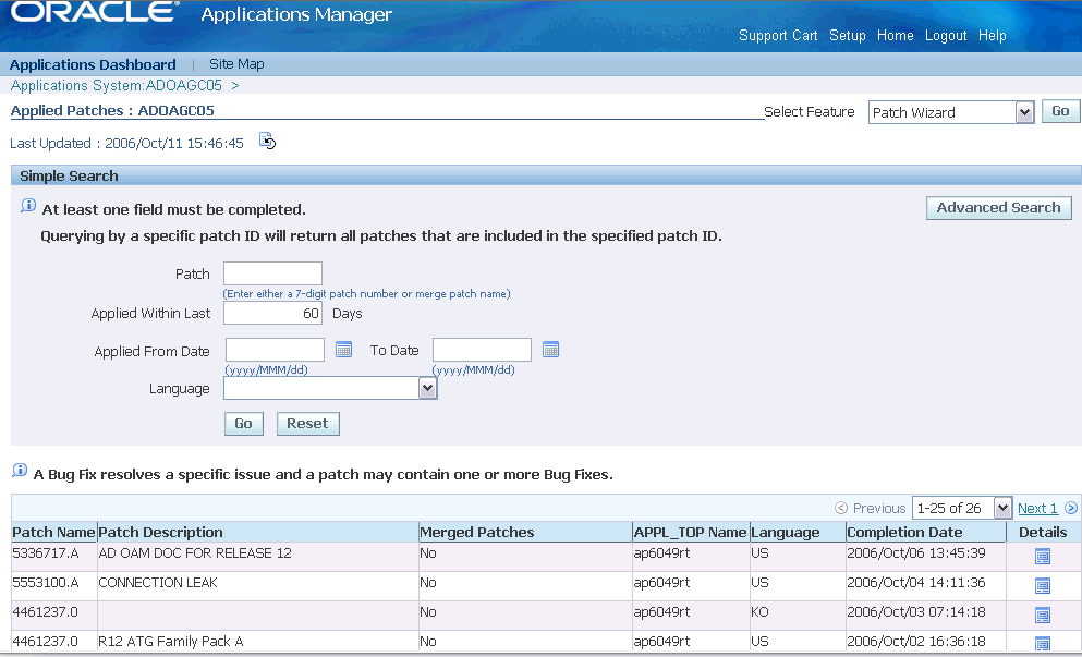

パッチを適用すると、AutoPatchによってその処理がOracle Applicationsのパッチ履歴データベースに記録されます。Oracle Applications Manager(OAM)のApplied Patches機能を使用してこのデータベースを問い合せることができ、検索基準に基づいてレポートに容易にアクセスできます。
パッチの検索ページ(「Simple Search」または「Advanced Search」のいずれか)に検索基準を入力します。検索ページの下部に要約レポートが表示されます。さらに、詳細レポートとして「Timing Details」、「Files Copied」、「Bug Fixes」および「Action Summary」の各レポートを表示できます。
ほとんどの詳細レポートは、標準的なレイアウトで表示されます。レポートの上部には検索で使用した基準が表示されます。レポートの下部にはその検索の結果が表示されます。
追加情報: OAMヘルプ・システムの「Applied Patches」も参照してください。 |

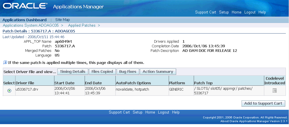

「Patch Summary」レポートで、選択した行の「Details」アイコンをクリックすると「Patch Details」レポートが開きます。このレポートには、「Simple Search」または「Advanced Search」ページの検索結果から引き継がれた要約情報が表示されます。さらに、パッチに関する次のような詳細情報が表示されます。
ドライバ・ファイルの名前、およびパッチが適用された日時
ファイルの実行に使用されたコマンドライン・オプション
ドライバ・ファイルのプラットフォーム
ドライバが実行された場所
コードレベルが導入されたかどうか、および導入されたコードレベルに関するレポート
「Patch Details」ページからは、タイミング詳細、コピーされたファイル、バグ・フィックス、実行された処理の要約など、パッチに関する追加情報にもアクセスできます。
処理
次のステップを実行してください。
OAMにアクセスするには、「Patch Wizardへのアクセス」の手順に従ってください。
「Patch Summary」レポートを作成します。
「Site Map」(「Maintenance」タブ)から、「Patching and Utilities」ヘッダーの下にある「Applied Patches」をクリックします。「Patch Summary」レポートを作成するには、「Simple Search」または「Advanced Search」ページのいずれかでパッチ番号または日付範囲を入力します。「Go」をクリックします。
パッチを選択します。
「Patch Summary」レポートで、選択した行の「Details」アイコンをクリックします。「Patch Details」レポートが表示されます。
このレポートには、ドライバ・ファイル、開始日、プラットフォームなどのパッチ詳細が表示されます。また、このレポートからは、コピーされたファイル、バグ・フィックスなどドライバ・ファイルに関連する他のパッチ詳細にもアクセスできます。他のレポートを表示するには、リストからドライバを選択し、いずれかの追加詳細ボタンをクリックします。
追加詳細を表示します。

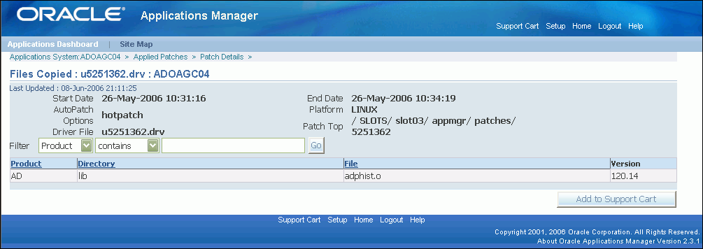

ここでは、選択したドライバについて表示できる詳細レポートの例として「Files Copied」をクリックします。
「Files Copied」レポートには、各ファイルの製品短縮名、ファイルがコピーされたディレクトリ、ファイル名およびバージョン番号が表示されます。ドライバ・ファイルに関連する他の情報を表示する場合は、ページの最上部にある「Patch Details」リンクをクリックして前のページに戻ります。

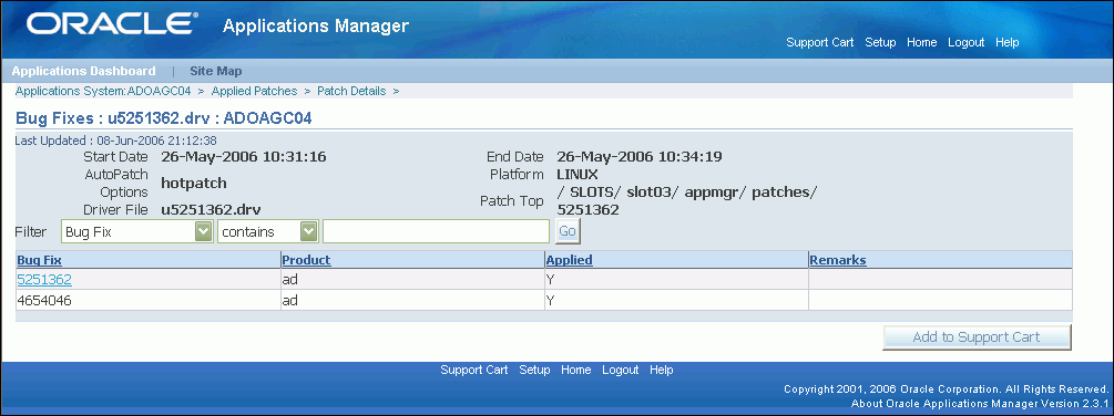

次の例として、「Patch Details」レポートで「Bug Fixes」ボタンをクリックします。
「Bug Fixes」レポートには、選択したドライバ・ファイルに含まれるすべてのバグ・フィックスがリスト表示されます。このレポートには、バグ番号、関連製品、およびバグ・フィックスが適用されたかどうかが表示されます。バグ・フィックスが適用されていない場合は、「Remarks」列にその理由が表示されます。
選択したドライバ・ファイルの処理要約を表示するレポートを作成できます。ページの最上部にある「Patch Details」リンクをクリックして「Patch Details」ページに戻ります(「Bug Fixes」レポートでバグ・フィックス番号をクリックしても「Action Summary」レポートにアクセスできます)。
「Patch Details」ページでドライバを選択し、「Action Summary」ボタンをクリックします。
「Action Summary」レポートには、ドライバとその処理に関する情報が表示されます。列ヘッダーの定義については、「処理要約」を参照してください。
選択したドライバにデータベース部分が含まれている場合、「Patch Summary」レポートにはsqlやexecなどのドライバ処理が表示されます。ドライバがデータベース上で処理を実行した場合は「Details」アイコンが有効になります。このアイコンをクリックすると「Action Details」レポートが表示されます。
「Simple Search」ページにアクセスします。
「Site Map」(「Maintenance」タブ)から、「Patching and Utilities」ヘッダーの下にある「Applied Patches」をクリックします。「Simple Search」ページが表示されます。
検索基準を入力します。「Simple Search」画面の使用方法の詳細は、「パッチが適用されたかどうかの判断」を参照するか、OAMの「Help」ボタンをクリックしてください。
パッチを指定します。
「Simple Search」ページで、「Patch ID」フィールドに翻訳パッチの番号を入力します。「Go」をクリックします。
パッチ適用の全履歴が表示されます。複数の翻訳が適用されている場合は、複数の行が表示されます。「Language」列には適用されている言語が表示されます。
