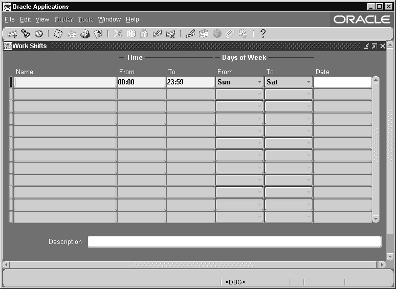

コンカレント・マネージャを定義するときは、1つ以上の稼働シフトを割り当てます。稼働シフトによって、マネージャの稼働時間が判断されます。稼働シフトは、「稼働シフト」フォームを使用して定義します。
期間を稼働シフトとして定義した後、その稼働シフトが不要になった場合は、次のようにできます。
稼働シフトをコンカレント・マネージャに割り当てないようにします。
「マネージャの定義」フォームで、稼働シフトのターゲット・プロセス数としてゼロ(0)を割り当てます。
「マネージャの定義」フォームを使用して、稼働シフト割当を削除します。
稼働シフトは、1日24時間、午前0時から次の午前0時まで実行できます。24時間制では、次のように定義されます。
12:00amは、00:00:00
11:59:59pmは、23:59:59
24時間制のタイムレコーダは、午前0時に起動および停止します。
稼働シフトは1日24時間実行しないが、プログラムは午前0時(12:00am)を過ぎても継続的に実行する場合、2つの稼働シフトを定義する必要があります。
最初の稼働シフトは23:59(11:59pm)に停止します。
次の稼働シフトは00:00(12:00 am)に起動します。
たとえば、ほとんどの従業員が現場を離れる夜間に、データ集中型のプログラムを実行するとします。このマネージャに割り当てる稼働シフトを2つ定義します。
最初の稼働シフトは、20:00(8:00pm)に起動して23:59(11:59pm)に停止します。
次の稼働シフトは、00:00(12:00am)に起動して05:00(5:00am)に停止します。
コンカレント・マネージャに対して重複する稼働シフトを割り当てると、重複する期間についてはより具体的な期間の稼働シフトが有効になります。たとえば、「7月4日」の稼働シフトは、「月〜金曜日午前9時〜午後5時」の稼働シフトを上書きします。
次の表に、重複する稼働シフトを優先度レベルの高い順に示します。具体的な日付と時間範囲を持つ稼働シフトが最優先されます。「標準」稼働シフトの優先度は最下位となります。
| 優先度 | 稼働シフトの定義 | 例 |
| 1 | 具体的な日付と時間範囲 | 2000年4月15日午前8時〜午後5時 |
| 2 | 具体的な日付(時間範囲なし) | 2000年4月15日 |
| 3 | 曜日範囲と時間範囲 | 月〜金曜日午前8時〜午後5時 |
| 4 | 曜日範囲(時間範囲なし) | 月〜金曜日 |
| 5 | 時間範囲(日付と曜日範囲なし) | 午前8時〜午後5時 |
| 6 | 標準稼働シフト(日付、曜日、時間なし) | 標準稼働シフトは、1日24時間、1年365日 |
同じ優先度レベルの稼働シフトが重複している場合、ターゲット・プロセス数が多い稼働シフトが有効となります。
たとえば、曜日範囲と時間範囲が指定されている2つの稼働シフトがあるとします。1つは、4種類のターゲット・プロセスを持つ月〜金曜日午前9時〜午後5時の「平日」稼働シフトです。
もう1つは、8種類のターゲット・プロセスを持つ月〜金曜日午前11時〜午後1時の「昼食」稼働シフトです。
この場合は、ターゲット・プロセス数が多いため、午前11時〜午後1時(月〜金曜日)の「昼食」稼働シフトが有効となります。

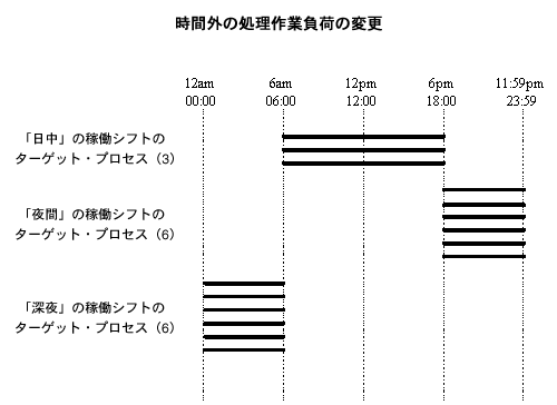

マネージャの定義には、要求の読取りに使用できるオペレーティング・システム・プロセス数が含まれます。マネージャは、これらの各プロセス(ターゲット・プロセスと呼ばれる)に対して、1つのコンカレント・プログラムを起動できます。
マネージャに割り当てる各稼働シフトに対して、ターゲット・プロセス数を定義します。
ターゲット・プロセス数が異なる複数の稼働シフトにより、曜日、時間および特定の日付に従ってコンカレント処理の作業負荷を変更できます。
次の図は、午前6時〜午後6時に同時に3種類のプログラムを実行し、午後6時〜午前6時に同時に6種類のプログラムを実行するように、3種類の稼働シフトを使用してマネージャを定義できる方法を示します。

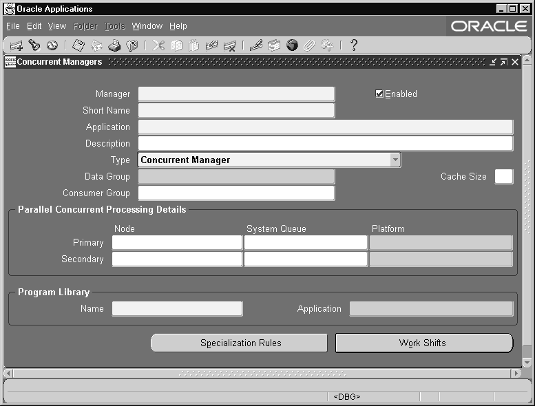

このページを使用して、コンカレント・マネージャを新規作成します。
ナビゲーション: 「Site Map」 > 「Request Processing Manager」(「Application Services」の下) > 「Create New」ボタンまたは「Edit」ボタン
稼働シフトをマネージャに割り当てると、マネージャの稼働時期、およびマネージャが同時に起動できるプログラム数を定義できます。特殊化ルールを定義して、マネージャが起動できるプログラムを指定します。
次の情報を入力します。
マネージャを使用可能にする場合は、このボックスをチェックします。
マネージャの名称です。
マネージャの短縮名です。
アプリケーション名を付けても、他のアプリケーションに関連付けられているプログラムをマネージャが起動しないようにする防止策とはなりません。マネージャが特定のアプリケーションに関連付けられているプログラムのみを実行するように制限するには、「Rules」セクションに進みます。
マネージャは、マネージャに対して定義するアプリケーションと名称の組合せで一意に識別されます。
実行する要求を読み取るたびに、マネージャが記憶する要求数を入力します。たとえば、マネージャの稼働シフトに1つのターゲット・プロセスがあり、キャッシュ値が3の場合、マネージャは3件の要求を読み取り、その3件の要求の実行を試みた後で、新しい要求を読み取ります。
ヒント: 長時間かかるジョブを実行するマネージャを定義する場合は1を、小規模で短時間で済むジョブを実行するマネージャには3または4を入力してください。
マネージャに対して使用可能にする即時コンカレント・プログラムのライブラリを選択します。マネージャが実行できるのは、選択したプログラム・ライブラリに登録されている即時コンカレント・プログラムのみです。コンカレント・マネージャが実行できるのは、そのプログラム・ライブラリにリストされている即時コンカレント・プログラムのみです。その他のタイプのコンカレント・プログラム実行ファイルを使用するコンカレント・プログラムも実行できます。
オプションで、このマネージャに対するリソース・コンシューマ・グループを入力します。

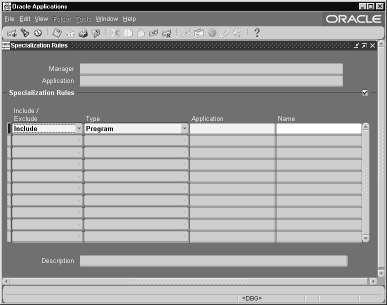

「Rules」セクションを使用して、特定の種類の要求のみを実行するようにマネージャを特殊化します。特殊化ルールがない場合、マネージャは、あらゆるコンカレント・プログラムを起動する要求を受け入れます。
使用可能なルールのリストが表示されます。リストに含めるルールの「Include」チェック・ボックスをチェックします。
各ルールには、次の情報も指定します。
Type
Application
Name
Desctiption
このいずれかの情報を編集するには、「Edit」ボタンを使用します。リストからルールを削除するには、「Remove」ボタンを使用します。ルールを新規作成するには、「Create New」ドロップダウン・リストを使用して、「Go」をクリックします。

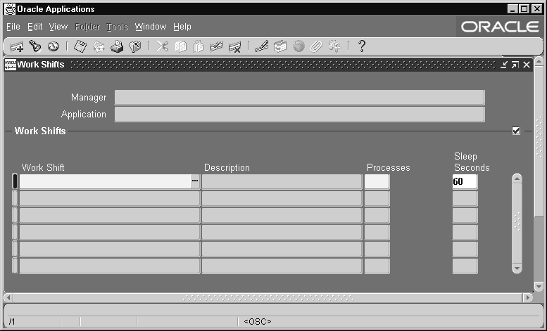

「Work Shifts」セクションを使用して、稼働シフトをマネージャに割り当てます。稼働シフトでは、マネージャを使用可能な日時、および稼働シフト中にマネージャが実行を開始できるプロセス数を定義します。
稼働シフトを追加するには、「Add from Available Shifts」ボタンを使用します。
リストされている各稼働シフトについて、次の情報が表示されます。
この稼働シフト中のマネージャのスリープ時間です。スリープ時間とは、保留中のコンカレント要求(起動を待機しているコンカレント要求)リストをチェックする間にマネージャが待機する秒数です。
ヒント: 要求件数の発行が多いことが予想される期間中は、スリープ時間を極力短く設定してください。
稼働シフトで同時に実行するオペレーティング・システム・プロセス数です。各プロセスが1つのコンカレント要求を実行できます。
たとえば、3つのターゲット・プロセスを持つ稼働シフトが定義されている場合、マネージャは、最大3件の要求を同時に実行できます。
ノードのフェイルオーバー時に、稼働シフトが同時に実行できるプロセスの最大数です。
中間層ノードに障害が発生したときに、ノードに過度な負荷がかかる可能性があります。その場合、ノードのサービス・インスタンスは各副ノードにフェイルオーバーされます。フェイルオーバー・プロセスの値は通常プロセスの値より小さく設定されるため、副ノードに割り当てられた既存のリソースに与える影響を抑えることができます。フェイルオーバーが発生すると、ICMでは通常の実行プロセスの値に代わって「Failover Processes」の値が使用され、サービス・インスタンス全体でのキュー・サイジングで繰り返し使用されます。

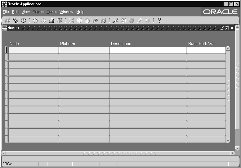

パラレル・コンカレント処理環境で、マネージャを特定のノード上で動作させる場合は、そのノードの名称を選択します。
主ノード(使用可能な場合)は、コンカレント・マネージャが動作するノードです。主ノードまたは主ノード上のデータベース・インスタンスが停止すると、コンカレント・マネージャはその副ノードに移行します。主ノードが使用可能になると、コンカレント・マネージャは主ノードに復帰します。
ノードは、Oracle Applicationsの「Nodes」フォームを使用して、あらかじめOracle Applicationsに登録しておく必要があります。

このページを使用してサービスの稼働シフトを定義します。稼働シフトを定義してサービスが動作できる時期を指定します。
ナビゲーション: 「Site Map - Administration」 > [サービス・インスタンス・タイプ](「Application Services」の下) > 「Create [Service]」 > 「Work Shift」リージョンの「Add from Available Shifts」ボタン > 「Create New Site Map」ボタン > 「Work Shift Library」(「Application Services」の下) > 「Create New」
Description: 稼働シフトに摘要を追加します。
Schedule: 各稼働シフトに対して、日付の範囲をカバーする期間または特定の日付を指定します。曜日または日付で計画する場合に指定します。
Day: このシフトの開始曜日と終了曜日を入力します。たとえば、シフト名が「平日」の場合、「Days of Week: From」フィールドに「Monday」を、「Days of Week: To」フィールドに「Friday」と入力できます。「Days of Week: From」フィールドに値を入力する場合は、「Days of Week: To」フィールドにも値を入力する必要があります。
Date: 日付に固有な稼働シフトを作成するには、ここに日付を入力します。日付に固有な稼働シフトでは、特定の日を指定しない稼働シフトを上書きします。このフィールドに値を入力(日付を指定)する場合は、この行の曜日フィールドには値を入力できません。
Time: コンカレント・シフト開始/終了時間を入力します。時間書式はHH24:MMです。たとえば、稼動シフト名が「平日」の場合、開始時間として「09:00」(午前9時)を、終了時間として「17:00」(午後5時)を入力できます。Oracle Applicationsでは、24時間制を使用することに注意してください。

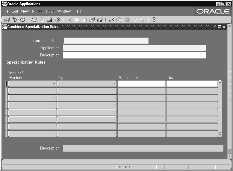

ここでは、特定のプログラムのみを実行するように、マネージャを特殊化できる方法を説明します。
ユーザーがコンカレント・プログラムの実行を要求するたびに、その要求はデータベース表に挿入されます。コンカレント・マネージャが特定の要求を読み取るように定義されている場合は、マネージャはこの表から要求を読み取り、プログラムの実行を開始します。
特殊化ルールがない場合、マネージャは任意のコンカレント・プログラムを開始する要求を読み取ります。
特殊化ルールを使用すると、Oracle General Ledgerプログラムの開始要求のみ、またはユーザー「Fred」が要求したプログラムの開始要求のみなど、特定の種類のコンカレント・プログラムの開始要求のみをマネージャが読み取るように特殊化できます。「コンカレント・マネージャ」を参照してください。
特別なタイプの特殊化ルールには、組合せ特殊化ルールがあります。これにより、複数の処理を組み合せて単一のルールを定義できます。「組合せ特殊化ルール」を参照してください。
関連トピック
特殊化ルールでは、処理は要求のタイプに関連付けられます。IncludeおよびExcludeの2種類の処理があります。
Include処理では、マネージャが指定されたタイプの要求のみを読み取ることを定義します。
Exclude処理では、マネージャが指定されたタイプ以外の要求すべてを読み取ることを定義します。
コンカレント・プログラムの実行要求は、次に基づいて許可または禁止できます。
複数の組織を使用している場合の、要求の会計帳簿(複数インストールの場合)または組織のORACLE ID。
プログラム自体またはプログラムのアプリケーション。
プログラムの要求タイプ。
要求を発行したユーザー。
複数の処理を組み合せて単一のルールを生成する、組合せルール。この組合せルールでは、1つ以上の要求タイプに対して処理が適用されます。
たとえば、組合せルールでは、Oracle IDから処理を除外し、特定のプログラムから別の処理を除外できます。
各ルールは1つの処理を実行します。複数のルールを使用している場合、ルールは次のように評価されます。
Includeルールは、「OR」文を結合論理として使用して総合的に評価されます。
たとえば、次のルールを使用する場合を考えます。
Include X
Include Y
これらのルールの結果、マネージャではX 「OR」 Y(つまり、XまたはYのいずれか)を実行できます。両方のプログラムを実行する必要はありません。
Excludeルールは、「AND」文を結合論理として使用して総合的に評価されます。
Exclude 1
Exclude 2
これらのルールの結果、マネージャでは、プログラム1 「AND」 2(つまり、1および2)の同時または個別の実行が禁止されます。
最初にIncludeルールが、次にExcludeルールが評価されます。IncludeルールーおよびExcludeルールは、AND文として総合的に評価されます。たとえば、(Include X OR Y) AND (Exclude 1 AND 2)のようになります。
ExcludeルールによりIncludeルールは上書きされます。
次の2つの表に、特殊化ルールの処理、ルールの結合論理および例を示します。「特殊化ルールの論理: 例」を参照してください。
| Includeルール | 結果 |
| Include X | プログラムXのみ実行 |
| Include X | プログラムXを実行 |
| OR | ...または |
| Include User Sam | ユーザーSamの要求を実行 |
| 最終結果: すべてのユーザーのプログラムXに関する要求が実行され、Samのすべての要求が実行されます。 |
| Excludeルール | 結果 |
| Exclude 37 | プログラム37を実行しない |
| AND | ...および |
| Exclude User Sam | ユーザーSamの要求を実行しない |
| 最終結果: すべてのユーザーのプログラム37に関する要求が実行されず、Samの要求もすべて実行されません。 |
| IncludeルールとExcludeルール | 結果 |
| Include User Sam | ユーザーSamの要求のみを実行 |
| AND | ...および |
| 最終結果: プログラム37の実行要求を除き、Samのすべての要求が実行されます。 | |
| Include X | (プログラムXを実行 |
| OR | ...または |
| Include User Sam | ユーザーSamの要求を実行) |
| ---------- AND | ...および |
| Exclude 37 | (プログラム37を実行しない |
| AND | ...および |
| Exclude User Mary | ユーザーMaryの要求を実行しない) |
| 最終結果: Maryに要求された場合を除いてプログラムXが実行され、プログラム37の実行要求を除いてSamのすべての要求が実行されます。 |
次の表に、特殊化ルールに関連付けられている処理タイプの例を示します。
| ルール処理 | タイプ | 例 | 説明 |
| INCLUDE | 組合せルール | Oracle Project Accounting: Timの予算 | マネージャでは、組合せルール「Timの予算」で定義されているプログラムの開始要求のみを読み取ります。 |
| INCLUDE | ORACLE ID | APPS2 | マネージャでは、APPS2(複数インストール・スキーマ内の単一インストール)のOracle IDに接続するプログラムの開始要求のみを読み取ります。 |
| INCLUDE | プログラム | Oracle Project Accounting: 販売予測 | マネージャは、「販売予測」という名称のコンカレント・プログラムの開始要求のみを読み取ります。 |
| INCLUDE | 要求タイプ | Oracle Inventory: 夜間レポート | マネージャでは、要求タイプ「夜間レポート」に属するプログラムの開始要求のみを読み取ります。 |
| INCLUDE | ユーザー | Tim | マネージャでは、アプリケーション・ユーザー「Tim」が発行したプログラムの開始要求のみを読み取ります。 |
| EXCLUDE | 組合せルール | Oracle General Ledger: 月末レポート | マネージャでは、組合せルール「月末レポート」に定義されているプログラムを除く、すべてのプログラムの開始要求を読み取ります。 |
| EXCLUDE | ORACLE ID | APPS2 | マネージャでは、APPS2のOracle IDに接続するプログラムを除く、すべてのプログラムの開始要求を読み取ります。 |
| EXCLUDE | プログラム | Application Object Library: 監査表のパージ | マネージャでは、「監査表のパージ」という名称のプログラムに対する要求を除く、すべてのプログラムの開始要求を読み取ります。 |
| EXCLUDE | 要求タイプ | Oracle Purchasing: 週末プログラム | マネージャでは、要求タイプ「週末プログラム」に属するプログラムを除く、すべてのプログラムの開始要求を読み取ります。 |
| EXCLUDE | ユーザー | Margaret | マネージャでは、アプリケーション・ユーザー「Margaret」が発行したプログラムを除く、すべてのプログラムの開始要求を読み取ります。 |

次に、特殊化ルールを使用して、コンカレント・マネージャによる読取りが可能な要求を定義する例を示します。複数のルールを使用してマネージャを特殊化している場合、複数の特殊化ルール間の関連を明確にするため、各ルール間に「OR」または「AND」を表示します。
| 変数 | 説明 |
| Include | プログラム: Oracle Assets(「名称」フィールドへの入力なし) |
| 結果 | マネージャでは、アプリケーション「Oracle Assets」のコンカレント・プログラムの実行要求のみを読み取ります。 |
| 変数 | 説明 |
OR
| 変数 | 説明 |
| Include | プログラム: Oracle Payables(「名称」フィールドへの入力なし) |
| 最終結果 | マネージャでは、アプリケーション「Oracle Assets」またはアプリケーション「Oracle Payables」のコンカレント・プログラム実行要求のみが読み取れます。 複数のInclude処理を使用すると、単一のプログラム(単一のInclude処理)以上の要求を読み取れるように、マネージャの機能が拡張されます。 |
| Exclude | Oracle ID: APPS2 |
| 結果 | マネージャでは、Oracle ID「APPS2」に接続するプログラムを除き、すべてのOracle IDに接続するコンカレント・プログラムの実行要求を読み取ります。 |
AND
| 変数 | 説明 |
| Exclude | プログラム: Oracle Payables(「名称」フィールドへの入力なし) |
| 最終結果 | マネージャでは、Oracle ID「APPS2」に接続するプログラム、およびアプリケーション「Oracle Payables」のプログラムを除き、すべてのOracle IDに接続するコンカレント・プログラムの実行要求を読み取ります。 |
複数ルールが常に必要というわけではなく、ルールの数または複雑さは簡略化できます。次の例を考えます。
| 変数 | 説明 |
| Include | プログラム: Oracle Sales and Marketing(「名称」フィールドへの入力なし) |
OR
| 変数 | 説明 |
| Include | 要求タイプ: 販売予測 |
| 最終結果 | マネージャは、アプリケーション「Oracle Sales and Marketing」のコンカレント・プログラム、または要求タイプが「販売予測」のプログラムの実行要求のみを読み取ります。 この例で、要求タイプ「販売予測」に属するプログラムがすべてOracle ID「OSM」に接続する場合、両方のルールは必要ありません。2番目のタイプのIncludeルールは不要です。 |
| 変数 | 説明 |
AND
| 変数 | 説明 |
| Exclude | プログラム: Oracle Payablesの請求書年齢調べレポート |
| 最終結果 | マネージャでは、アプリケーション「Oracle Payables」のコンカレント・プログラムに関する要求はすべて読み取りますが、Oracle Payablesプログラム「請求書年齢調べレポート」の実行要求は読み取りません。 |
| 変数 | 説明 |
| Include | プログラム: サインオン監査フォーム |
AND
| 変数 | 説明 |
| Exclude | 要求タイプ: サインオン監査レポート |
| 最終結果 | システム管理者プログラム「サインオン監査フォーム」が要求タイプ「サインオン監査レポート」に属している場合、Includeルールで特定されていても、マネージャではプログラムの実行要求を読み取りません。ExcludeルールによりIncludeルールが上書きされます。 |
次の例では、特定のOracle IDに対するプログラムのみを実行するようにマネージャを特殊化できます。これは、あるOracle Applicationsが複数インストールされている場合に便利です。
| 変数 | 説明 |
| Include | プログラム: Oracle Payablesの請求書年齢調べレポート |
AND
| 変数 | 説明 |
| 最終結果 | マネージャは、Oracle Payablesプログラムの請求書年齢調べレポートがOracle ID「APPS2」に接続しない場合、そのプログラムの実行要求のみを読み取ります。Exclude処理によりInclude処理が上書きされます。 ただし、別のOracle ID(「APPS」など)に対して請求書年齢調べレポートが実行される場合は、マネージャはそのプログラムの実行要求を読み取ります。 |
特定した個別のプログラムを除き、ある要求タイプに属するすべてのプログラムの実行要求を読み取るように、マネージャを特殊化できます。
| 変数 | 説明 |
| Include | 要求タイプ: Oracle General Ledgerレポート |
AND
| 変数 | 説明 |
| Exclude | プログラム: Oracle General Ledgerの勘定科目分析 |
| 最終結果 | 勘定科目分析プログラムが要求タイプ「Oracle General Ledgerレポート」に属している場合、このマネージャでは、勘定科目分析プログラムを除き、Oracle General Ledgerレポートの要求タイプのすべてのプログラムを実行します。 |
Exclude処理は、2回以上使用できます。たとえば、マネージャでは、特定のアプリケーションに関するコンカレント・プログラムの実行要求はすべて読み取るが、特定の2つのプログラムは実行しないと仮定します。次のように指定できます。
| 変数 | 説明 |
| Include | プログラム: Oracle General Ledger(「名称」フィールドへの入力なし) |
AND
| 変数 | 説明 |
| Exclude | プログラム: Oracle General Ledgerの連結監査 |
AND
| 変数 | 説明 |
| Exclude | プログラム: Oracle General Ledgerの連結ルール |
| 最終結果 | マネージャでは、アプリケーション「Oracle General Ledger」のプログラム「連結監査」および「連結ルール」を除き、すべてのコンカレント・プログラムの要求を読み取ります。 |
複数のIncludeルールを使用して、特定のプログラムのみを実行するようにマネージャを特殊化できます。マネージャの稼働シフトを定義する際は、マネージャが特定のプログラムの実行要求を読み取る時間を制御できます。
| 変数 | 説明 |
OR
| 変数 | 説明 |
| Include | プログラム: Oracle Purchasing入金経過勘定 |
| 最終結果 | マネージャでは、Oracle Payablesの請求書年齢調べレポートまたはOracle Purchasingの入金経過勘定のプログラムの実行要求のみを読み取ります。
ヒント: これら2種類のレポートを夜間に作成のみする場合は、マネージャの稼働シフトを2:00am〜6:00am(午前2〜6時)に実行するように定義できます。
ヒント: プログラムの実行要求を最初に発行する場合、再発行間隔を定義できます。たとえば、毎月実行するプログラムを再発行するには、「1か月」とします。 |
特定のユーザーからの要求のみを読み取るようにマネージャを特殊化できます。
| 変数 | 説明 |
| Include | ユーザー: Markus Kalkin |
| 最終結果 | マネージャでは、アプリケーション・ユーザー「Markus Kalkin」が発行した要求のみを読み取ります。 |
| 変数 | 説明 |
OR
| 変数 | 説明 |
| Include | プログラム: Oracle Inventoryの需要インタフェースの処理 |
OR
| 変数 | 説明 |
| Include | プログラム: Oracle Inventoryの需要履歴の集計 |
| 最終結果 | マネージャでは、ユーザーMarkus Kalkinが発行した要求、およびOracle Inventoryプログラム「需要インタフェースの処理」および「需要履歴の集計」の実行要求の両方を読み取ります。
ヒント: 実行を待機している他の要求よりも先に、特定のユーザーが発行した特定のプログラムが必要な場合は、前述の例のようにマネージャを定義して特殊化し、ユーザーのユーザー・プロファイル・オプション「コンカレント:要求の優先度」を高い優先度に設定できます(「コンカレント:要求の優先度」は、ユーザーが発行する要求の優先度に設定します)。

組合せ特殊化ルールでは、複数の処理を組み合せて単一のルールを生成します。各処理はAND文として結合され、次のようにルールが定義されます。
処理1 AND . . .
処理2 AND . . .
処理3 AND . . . など
その都度複雑なルールを複製するかわりに組合せルールを作成し、複数のマネージャでその組合せルールを使用できます。
組合せルールを作成するには、ExcludeとIncludeの2種類の処理を使用できます。各処理は、ルール内に1行で定義されます。特殊化した行または個別の処理を組み合せて、総合的な組合せルールを定義します。
たとえば、Exclude application program x(アプリケーション・プログラムXを除く)処理、およびInclude user Yvonne Jones(ユーザーYvonne Jonesを含む)処理を定義できます。これら2つの処理を組み合せて、「プログラムXの実行要求を除き、ユーザーYvonne Jonesからの全要求を読み取る」組合せルールを生成します。「組合せ特殊化ルール」を参照してください。
次の表に、組合せ特殊化ルールの処理、その結合論理および例を示します。
| 組合せルールのInclude行 | 結果 |
| Include Program X | プログラムXのみ実行 |
| Include Program X | プログラムXを実行 |
| AND | ...および |
| 最終結果: プログラムXに関するSamの要求のみが実行されます。 |

組合せルールを使用すると、マネージャを的確に特殊化できます。
組合せルールは、複数の処理を組み合せて単一のルールを生成します。各処理は、ルール内に1行で定義されます。行または個別の処理を組み合せて、総合的な組合せルールを定義します。
ヒント: 組合せ特殊化ルールは、多くのマネージャ特殊化ルールのうちの1つとして使用できます。

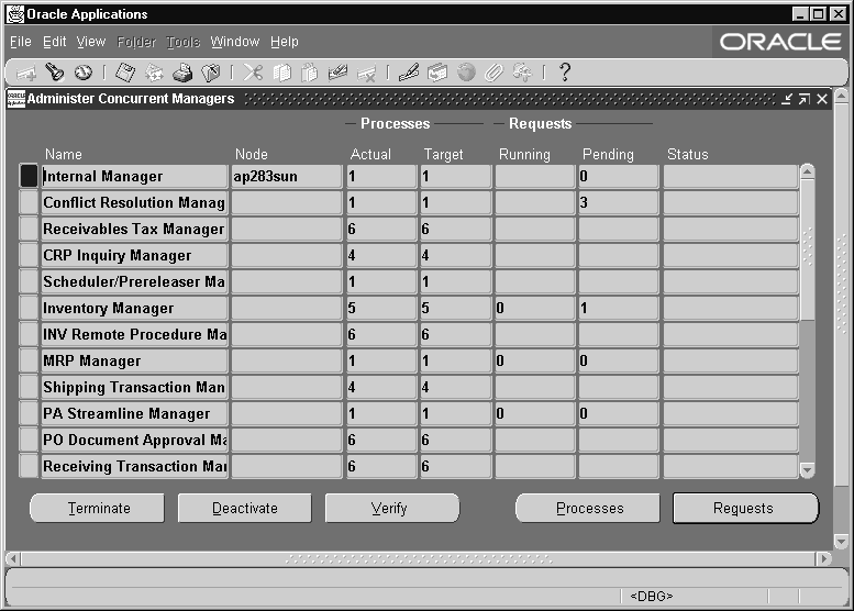

ここでは、コンカレント・マネージャの制御方法を説明します。
マネージャの稼働シフト定義、ターゲット・プロセス数、および特殊化ルールなどの特定の条件が満たされている場合、個々のマネージャはコンカレント・プログラムの起動要求を読み取り、実際にプログラムの実行を開始します。
コンカレント・マネージャをいつでも起動、停止またはリセットできます。Oracle Applicationsには、これらのコマンドを処理する内部コンカレント・マネージャが用意されています。コマンドを個々のマネージャに発行したり、内部コンカレント・マネージャの状態を変更して、即時にすべてのマネージャを制御できます。
マネージャは、個別に再起動または有効化できます。コンカレント・マネージャを再起動すると、内部コンカレント・マネージャは、そのコンカレント・マネージャの定義を強制的に再度読み取ります。マネージャを有効化すると、無効化する前のコマンドが取り消され、稼働シフトの開始時に内部コンカレント・マネージャがそのマネージャを起動できるようになります。

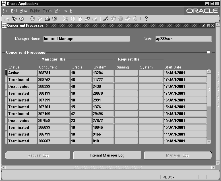

内部コンカレント・マネージャは、各コンカレント・マネージャのオペレーティング・システム・プロセスを継続的にモニターします。このプロセス・モニターは、内部コンカレント・マネージャのPMONサイクルと呼ばれます。PMONサイクルの長さは、内部コンカレント・マネージャを起動するSTARTMGRコマンドによって渡される引数の1つとなります。
内部コンカレント・マネージャには、個々のコンカレント・マネージャの操作ステータスをただちに検証するように、またはPMONチェックを実行するように指示できます。
「コンカレント・マネージャの管理」フォームを使用して、コンカレント・マネージャにコマンドを発行します。
また、内部コンカレント・マネージャを使用して個々のマネージャのステータスを「手動で」検証し、個々のマネージャを再起動できます。「コンカレント・マネージャの管理」を参照してください。
次の表に、内部マネージャの管理機能を示します。
| 管理機能 | 説明 |
| コンカレント・マネージャの有効化 | 「コンカレント・マネージャの無効化」を使用して個別に無効化されたマネージャは除き、内部マネージャと他のすべてのマネージャを有効化します。 |
| ステータスの検証 (コンカレント・マネージャ) | プロセス・モニター(PMON)サイクルを手動で実行します。 |
| コンカレント・マネージャの無効化 | 内部マネージャと他のすべてのマネージャを無効化します。 |
| 要求の終了およびマネージャの無効化 | 実行中の要求(実行中のコンカレント・プログラム)すべてを終了し、すべてのマネージャを無効化します。 |
次の表に、他のマネージャの管理機能を示します。
| 管理機能 | 説明 |
| コンカレント・マネージャの有効化 | マネージャが現在の稼働シフトで動作するように定義されている場合は、ただちに起動されます。「コンカレント・マネージャの無効化」および「要求の終了およびマネージャの無効化」を取り消します。 |
| コンカレント・マネージャの再起動 | 内部マネージャでは、マネージャの定義およびコンカレント・プログラムの非互換ルールを再度読み取ります。稼働シフトの割当を変更した場合、ターゲット・プロセス数を変更した場合、特殊化ルールを変更した場合、およびコンカレント・プログラムの非互換性を変更した場合は、マネージャを再起動してください。 |
| コンカレント・マネージャの無効化 | マネージャを無効化します。マネージャが停止する前に、現在実行中のすべての要求(コンカレント・プログラム)を完了できます。マネージャを選択して「コンカレント・マネージャの有効化」を選択するまで、マネージャは再起動されません。 |
| 要求の終了およびマネージャの無効化 | マネージャが処理している実行中の要求(実行中のコンカレント・プログラム)はすべて終了します。無効化すると、マネージャを選択して「コンカレント・マネージャの有効化」を選択するまで、要求はマネージャで再起動されません。 |

コンカレント・マネージャの特殊化ルールを定義し、必要に応じてノード全体に適用できます。たとえば、3つの「Oracle General Ledger」コンカレント・マネージャは、3つのノードに分散できます。また、「Oracle Payables」コンカレント・マネージャと「Oracle General Ledger」コンカレント・マネージャを同じノード上で同時に実行することもできます。

コンカレント・マネージャ(取引マネージャなど)のステータスを表示し、必要に応じて、管理コマンドを発行してマネージャのステータスを変更します。たとえば、現在有効なマネージャを無効化すると、変更内容が有効になった後の新しいステータスが表示されます。
表示データは、「リフレッシュ」ボタンを使用してリフレッシュします。
パラレル・コンカレント処理環境では、マネージャのプロセスはこのノードでの実行対象となります。
プラットフォーム固有のシステム・キューを使用するためにコンカレント・マネージャが定義されている場合、このフィールドには、マネージャがプロセスを発行するキューの名称が表示されます。
各マネージャ・プロセスでは単一のコンカレント要求を実行(単一のコンカレント・プログラムを起動)できます。通常、実際のプロセス数は、ターゲット・プロセス数(マネージャが実行できる要求の最大数)と同じです。
ただし、実際のプロセス数は、マネージャの無効化や移行により、ターゲット・プロセス数より少なくなる可能性があります。
このフィールドには、このマネージャに対して有効化できるマネージャ・プロセスの最大数が表示されます。
通常、保留要求がある場合、この数は実際のプロセス数と同じにする必要があります。ただし、保留要求がない場合、または要求が直前に発行された場合は、実行中の要求数は実際のプロセス数よりも少なくなる可能性があります。
さらに、コンカレント・プログラムと現在実行中の別のプログラムに互換性がない場合は、互換性のないプログラムが完了するまで、コンカレント・プログラムは開始しません。この場合、保留要求があっても、実行中の要求数は実際のプロセス数よりも少なくなります。
ウィンドウの下部にあるボタンの上の行を使用して特定の処理を選択した後で、このフィールドにマネージャのステータスが表示されます。
内部コンカレント・マネージャを管理すると、コンカレント・マネージャを個別にまたは一括して管理できます。内部コンカレント・マネージャでマネージャを有効化すると、このフィールドは空白になります。
パラレル処理環境において、主ノードと副ノード(またはシステム・キュー)が使用できない場合、このフィールドには「使用不可のターゲット・ノード/キュー」が表示されます。
| 変数 | 説明 |
| 終了 | 要求を終了して内部コンカレント・マネージャを無効化すると、実行中のすべての要求(実行中のコンカレント・プログラム)が終了し、すべてのマネージャは無効化されます。 以前に個別に無効化されたマネージャは、この影響を受けません。 要求を終了し、マネージャを個別に無効化できます。マネージャで処理された実行中の要求(実行中のコンカレント・プログラム)はすべて終了します。 無効化すると、マネージャを選択して「有効化」ボタンを選択するまで、マネージャは再起動されません。 |
| 無効化 | 内部コンカレント・マネージャを無効化すると、他のすべてのマネージャも無効化されます。以前に個別に無効化したマネージャは、この影響を受けません。 マネージャは個別に無効化できます。無効化すると、マネージャを選択して「有効化」ボタンを選択するまで、マネージャは再起動されません。 マネージャを無効化すると、マネージャが停止する前に、内部コンカレント・マネージャなど、現在実行中のすべての要求(コンカレント・プログラム)を完了できます。 |
| 検証 | この選択肢は、内部コンカレント・マネージャを選択する場合のみ表示されます。 内部コンカレント・マネージャは、各コンカレント・マネージャのプロセスを定期的にモニターします。「検証」ボタンを選択すると、このプロセス・モニターまたはPMONアクティビティを強制的に実行できます。 それとは別に、この選択肢を選択すると、内部コンカレント・マネージャによってコンカレント・プログラムの非互換ルールが再度読み取られます。 |
| 再起動 | この選択肢は、個々のマネージャを選択する場合のみ表示されます。 コンカレント・マネージャを再起動すると、マネージャによってその定義が再度読み取られます。 「コンカレント・マネージャの定義」フォームを使用して次を変更し、変更内容を有効にする場合は、マネージャを再起動してください。
| 有効化 | 内部コンカレント・マネージャを有効化すると、個別に無効化されたマネージャを除き、他のすべてのマネージャも有効化されます。 PCクライアントからは内部コンカレント・マネージャを有効化できません。内部コンカレント・マネージャはサーバーからのみ有効化できます。 また、内部マネージャが有効であるかぎりは、現在無効化されている個別のコンカレント・マネージャも有効化できます。マネージャが現在の稼動シフトで稼働するように定義されている場合は、内部マネージャによってただちに起動されます。 |
| 変数 | 説明 |
| プロセス | 指定されたコンカレント・マネージャのプロセスの詳細を表示できます。現在有効なプロセス、移行中のプロセス、終了中のプロセス、および終了済または無効化されたプロセスも表示されます。 |
| 要求 | 選択したマネージャについて、マネージャが処理した実行中の要求と保留要求すべてを表示できます。 |

特定のコンカレント・マネージャのプロセスに関するステータス情報を表示できます。コンカレント・マネージャの名称とノードは、ウィンドウ上部に表示されます。
このウィンドウを表示すると、現在有効なプロセス、移行中のプロセス、終了中のプロセスに加え、終了済または無効化されたプロセスすべてに対する問合せが自動的に実行されます。
ステータスの値(「実行中」、「移行中」、「終了」、「無効化済」)の順で表示されますが、各ステータス内ではプロセスが起動された順に表示されます。
表示するプロセスの数を減らす場合、「要求の実行」フォームから「コンカレント要求やマネージャ・データのパージ」レポートを発行してレコードを削除できます。レコードはプロセスの起動時点からの日数に従って削除できます。ただし、現在有効なマネージャのレコードは削除できません。
このフィールドは更新できません。有効なステータスの値は、次のとおりです。
| 変数 | 説明 |
| 実行中 | 現在実行中のマネージャ・プロセスは、「実行中」と表示されます。 |
| 無効化済 | 実行されていないマネージャ・プロセスは、「無効化済」と表示されます。 これらのプロセスは、「コンカレント・マネージャの管理」ブロックの「無効化」ボタンを選択して無効化されたり、コンカレント・マネージャの稼働シフトの終了時にコンカレント・マネージャを無効化する、内部コンカレント・マネージャによって無効化されます。 |
| 移行中 | 主ノードと副ノード間で移行中のマネージャは、「移行中」と表示されます。 パラレル・コンカレント処理環境では、コンカレント・マネージャは、割り当てられている主ノードまたは副ノードのいずれかで実行されます。主ノードまたは主ノード上のデータベース・インスタンスが使用できない場合、マネージャは副ノードに移行します。主ノードまたはそのデータベース・インスタンスが使用可能になると、マネージャは主ノードに復帰します。 |
| 終了中 | 終了中のマネージャ・プロセスは、「終了中」と表示されます。 これらのプロセスは、「コンカレント・マネージャの管理」ブロックの「終了」ボタンを選択すると終了したり、「コンカレント要求」フォームでユーザーが「終了」を選択すると終了します。 |
| 終了 | 終了したマネージャ・プロセスは、「終了」と表示されます。 これらのプロセスは、「コンカレント・マネージャの管理」ブロックの「終了」ボタンを選択すると終了したり、「コンカレント要求」フォームでユーザーが「終了」を選択すると終了します。 |
このフィールドには、個々のコンカレント・マネージャが生成した、プロセスを識別する番号が表示されます。このフィールドは更新できません。
この番号は、オペレーティング・システム・プロセスIDを使用できない場合に参照できます。
この番号を使用して、プロセスに関連付けられているログ・ファイルを表示できます(これは、「コンカレント要求」フォームの「表示」フィールドから「マネージャ・ログ」を選択した場合に表示されるログ・ファイルと同じです)。
オペレーティング・システム・レベルでは、各自でログ・ディレクトリ$FND_TOP/APPLLOGを検索します。
コンカレント・マネージャについては、w<number>.mgrを使用します。
内部モニター・プロセスについては、i<number>.mgrを使用します。
このフィールドには、マネージャ・プロセスに関連付けられているORACLEプロセスIDが表示されます。このフィールドは更新できません。
このフィールドには、マネージャ・プロセスに関連付けられているオペレーティング・システム・プロセスIDが表示されます。このフィールドは更新できません。
このフィールドについては、次の点に注意してください。
通常、要求の実行時間は非常に短いため、このフィールドは空白です。
終了済のマネージャについては、終了時に処理されていた要求IDが表示されます。
このフィールドには、作成済コンカレント・プロセスのオペレーティング・システム・プロセスIDが表示されます。

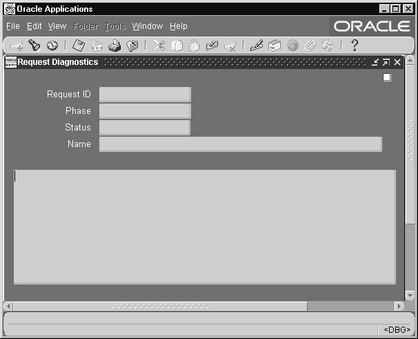

ログ・ファイルは、ウィンドウ下部の3つのボタンを使用して表示します。ログ・ファイルには、問題の診断時に役立つ情報が記録されています。
| 変数 | 説明 |
| 要求ログ | 実行中の要求に関連付けられているプロセスのログ・ファイルを表示するには、このボタンを選択します。 |
| 内部マネージャ・ログ | 内部コンカレント・マネージャのログ・ファイルを表示するには、このボタンを選択します。 |
| マネージャ・ログ | 実行中の要求を起動したコンカレント・マネージャのログ・ファイルを表示するには、このボタンを選択します。 |

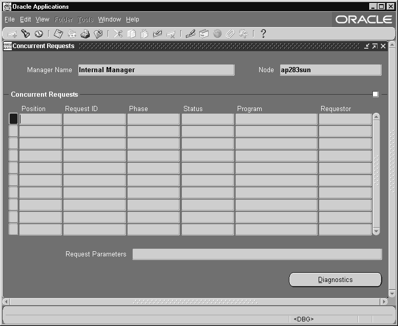

選択したマネージャについて、実行中の要求および保留要求すべてが表示されます。マネージャ名とノードは、ウィンドウ上部に表示されます。
このウィンドウは、要求の完了時期が表示されます。要求が未完了の場合は、理由を示す診断メッセージが表示されます。

このウィンドウを使用して、コンカレント・マネージャを定義します。稼働シフトをマネージャに割り当てる際に、マネージャの実行時期、およびマネージャが同時に起動できるプログラム数を決定できます。特殊化ルールを定義すると、マネージャが起動できるプログラムが決定されます。
アプリケーション名を付けても、他のアプリケーションに関連付けられているプログラムをマネージャが起動しないようにする防止策とはなりません。マネージャが特定のアプリケーションに関連付けられているプログラムのみを実行するように制限するには、「特殊化ルール」ウィンドウに進みます。
コンカレント・マネージャを定義すると、このフィールドを更新できません。マネージャにはいくつかのタイプがあります。
| 変数 | 説明 |
| コンカレント・マネージャ | コンカレント・マネージャでは、コンカレント・プログラムの実行を開始します。 |
| 内部モニター | 内部モニターでは、パラレル・コンカレント処理環境で内部コンカレント・マネージャをモニターします。(たとえば、ノードまたはデータベース・インスタンスの停止が原因で)内部コンカレント・マネージャが異常終了すると、内部モニターは別のノードで内部コンカレント・マネージャを再起動します。 |
| 取引マネージャ | 取引マネージャでは、クライアント・マシンからの同期要求を処理します。 |
要求の読取りにおいて、マネージャは実行できる要求のみをキャッシュに配置します。たとえば、受注レポートを実行するためにのみマネージャを定義した場合、そのマネージャでは受注の要求のみをキャッシュに配置します。
1を入力すると、コンカレント・マネージャでは、別の要求の処理準備が整うたびに要求リストを確認する必要があります。
キャッシュ・サイズにより大きな数値を設定すると、コンカレント・マネージャで要求を実行するたびに要求を読み取る必要はありません。ただし、すでにキャッシュから要求が読み取られている場合は、特定の要求に対する優先度を変更してもマネージャには認識されません。さらに、新しい要求に高い優先度を指定しても、バッファが空になってマネージャで要求リストを再度確認するまで、新しい要求は待機する必要があります。バッファ・サイズにより大きな数値を設定すると、要求は長時間待機する必要がある可能性があります。
キャッシュ・サイズを使用して、サイトのニーズを最も効率的に処理するようにコンカレント・マネージャを調整してください。特定のマネージャに対するジョブの優先度を頻繁に変更する傾向が組織にある場合、そのマネージャのバッファ・サイズを大幅に低く設定する必要があります。
取引マネージャはデータ・グループを使用して、データベースに接続します。取引マネージャが実行するのは、取引マネージャと同じデータ・グループを使用する職責から発行されたプログラムのみです。
注意: Oracle Applicationsでは、データ・グループはサポートされません。ここでは参照用に提示しています。
マネージャのリソース・コンシューマ・グループです。リソース・コンシューマ・グループの詳細は、「Oracle Applicationsのリソース・コンシューマ・グループ」を参照してください。
「ノード」フォームを使用して、あらかじめOracle Applicationsにノードを登録しておく必要があります。「ノード」を参照してください。
パラレル・コンカレント処理環境において、一般的なコンカレント処理のキュー管理ではなく、プラットフォーム固有のキュー管理システムをマネージャで使用する場合は、そのシステムのキューまたはクラス名を指定します。システム・キュー名は、NQSやIBM Load Levelerなど、プラットフォーム固有のキュー管理システムから選択できます。
主システム・キューとは、主ノードに関連付けるキューです。副システム・キューは、副ノードに関連付けるキューです。
重要: マネージャが必ずプラットフォーム固有のキュー管理システムを使用するように、適切なモードでコンカレント・マネージャを起動してください。システム・キューとの相関性がプラットフォームでサポートされているかどうかを判断するには、プラットフォーム固有のマニュアルを参照してください。UNIXプラットフォームの場合は該当する『Oracle Applications Installation Update』を、他のすべてのプラットフォームは該当する『Oracle Applications インストレーション・ガイド』を参照してください。
コンカレント・マネージャが実行できるのは、プログラム・ライブラリにリストされている即時コンカレント・プログラムのみです。また、コンカレント・マネージャに特殊化ルールが組み込まれている限りは、他のタイプのコンカレント・プログラム実行ファイルを使用するコンカレント・プログラムも実行できます。
Oracle Application Object Libraryを使用して、アプリケーション開発者が即時コンカレント・プログラムをプログラム・ライブラリに登録する必要があります。
取引マネージャが実行できるのは、プログラム・ライブラリにリストされているプログラムのみです。
ウィンドウ下部の2つのボタンを使用すると、別のウィンドウが表示されます。このウィンドウでマネージャの操作時期を定義し、必要に応じて、マネージャが特定の種類のプログラムのみを実行するように特殊化します。

| 特殊化ルール | マネージャに特殊化ルールを定義して、マネージャが読み取る要求の種類を定義します。 |
| 稼働シフト | マネージャに1つ以上の稼働シフトを割り当てて、マネージャの動作時期を定義します。各稼働シフトを使用して、マネージャが同時に実行できるプログラム数を変更できます。 |
稼働シフトをコンカレント・マネージャに割り当てます。稼働シフトでは、マネージャが使用可能になる日時を定義します。各稼働シフトについて、マネージャが実行を開始するプロセス数を定義します。
稼働シフトは、「稼働シフト」フォームを使用して定義します。「稼働シフト」を参照してください。
稼働シフトを同時に実行するオペレーティング・システム・プロセス数を入力します。各プロセスで1つのコンカレント要求を実行できます。
一般サービス管理の下に、サービスのパラメータ文字列を入力します。このフィールドの値は、サービス・タイプ定義によって異なります。
この稼働シフト中のマネージャのスリープ時間を入力します。スリープ時間とは、保留中のコンカレント要求(起動を待機しているコンカレント要求)リストをチェックする間にマネージャが待機する秒数です。
特定の種類の要求のみを実行するようにマネージャを特殊化します。特殊化ルールがないと、マネージャではあらゆるコンカレント・プログラムを起動する要求を受け入れます。
実行するルールに基づいて、要求を含めるか除外するかをポップリストから選択します。
マネージャに割り当てる特殊化ルールのタイプを選択します。選択したルールの処理に基づき、次の情報に従って、マネージャが実行できる要求を許可または禁止します。
組合せルール
たとえば、選択する組合せルールを満たす要求のみ、マネージャで実行できます。あるいはその逆に、特定の組合せルールを満たす要求は、実行対象から除外されます。
複数の論理文を組み合せた組合せ特殊化ルールは、「組合せ特殊化ルール」フォームを使用して定義します。「組合せ特殊化ルール」を参照してください。
ORACLE ID
たとえば、特定のORACLE IDを持つプログラムが実行対象から除外されます。あるいはその逆に、特定のORACLE IDを持つプログラムのみがコンカレント・マネージャに組み込まれます。
プログラム
たとえば、選択するプログラムのみが実行対象から除外されます。あるいはその逆に、選択するプログラムのみがコンカレント・マネージャに組み込まれます。「アプリケーション」フィールドにアプリケーションを入力して「名称」フィールドを空白のままにし、「プログラム」タイプを使用して、特定のアプリケーションに属するすべてのプログラムを含めたり、除外することもできます。
(プログラムの)要求タイプ
たとえば、特定の要求タイプのプログラムが実行対象から除外されます。あるいはその逆に、選択する要求タイプのプログラムのみがコンカレント・マネージャに組み込まれます。
ユーザー(サインオン時のアプリケーション・ユーザー名)
たとえば、特定のユーザーが発行するプログラムすべてが実行対象から除外されます。あるいはその逆に、選択するユーザーが発行するプログラムのみがコンカレント・マネージャに組み込まれます。
このウィンドウを使用して、コンカレント・マネージャの稼働シフトに名称を指定して定義します。稼働シフトを定義して、コンカレント・マネージャが動作できる時期を指定します。
各稼働シフトに対して、曜日範囲をカバーする期間または特定の日付を指定します。「稼働シフトの定義」を参照してください。
「平日」、「平日夜間」または「週末」など、コンカレント稼働シフト名は分かりやすくする必要があります。
このシフトの開始曜日と終了曜日を入力します。たとえば、シフト名が「平日」の場合、「曜日: 自」フィールドに「月曜日」を、「曜日: 自」フィールドに「金曜日」を入力できます。「曜日: 自」フィールドに値を入力する場合は、「曜日: 自」フィールドにも値を入力する必要があります。この行に「日付」フィールドは使用できません。
ここに日付を入力し、日付固有の稼働シフトを作成します。たとえば、「戦没者追悼記念日」というワークシフト名を指定し、このフィールドに日付を入力して、この稼働シフトを戦没者追悼記念の休日のみ有効にすることができます。
日付固有の稼働シフトは、特定の日付が指定されていない稼働シフトを上書きします。このフィールドに値を入力(日付を指定)すると、この行の曜日フィールドには値を入力できません。「稼働シフトの重複: 優先度レベル」を参照してください。

コンカレント・マネージャが読取り可能な要求を特定するルールを定義します。ここで定義するルールを使用して、コンカレント・マネージャの機能を特殊化できます。
このウィンドウを使用して、特殊化行と呼ばれる複数のInclude文とExclude文を定義し、組合せルールと呼ばれる単一の特殊化ルールにそれらの行を結合できます。
ここで定義する組合せルールは、「コンカレント・マネージャ」ウィンドウから「特殊化ルール」ウィンドウを使用して定義する個々のルールとは、次の2つの点で異なります。
Include文とExclude文は結合できます。これによって、コンカレント・プログラムを実行するため、明確に限定された要求を特定できます。
組合せルール内で複数のInclude文を使用すると、コンカレント・マネージャはさらに制限されます。
「特殊化ルール」ウィンドウ(「コンカレント・マネージャ」ウィンドウ内)を使用して定義する個別のルールにより、定義する「Include」ルールを追加すると、マネージャへの制限が緩和されます。
参照: コンカレント・マネージャ
ルールは、アプリケーション名、および組合せ特殊化ルールに対して定義する名称の組合せで、一意に識別されます。
アプリケーション名を付けても、他のアプリケーションに関連付けられているプログラムをコンカレント・マネージャが起動しないようにする防止策とはなりません。
組合せ特殊化ルールを構成する個々のルール(文)を定義します。
このブロックの各ルールにより、単一の文が定義されます。
特殊化ルールすべてを集合して、組合せ特殊化ルールを定義します。
実行するルールに基づき、要求を追加するか、除外するかをポップリストから選択します。
コンカレント・マネージャに適用する特殊化ルールのタイプを選択します。
同じタイプの2つのIncludeルールは結合できません。たとえば、プログラムをORACLE IDに関連付けるように組み込んだ後、プログラムを別の行で第2の異なるORACLE IDに関連付けるように組み込むことはできません。
除外する、または組み込むなどのルールの処理に基づき、マネージャは、次の情報に従ってプログラムを実行できます。
ORACLE ID
プログラム
(プログラムの)要求タイプ

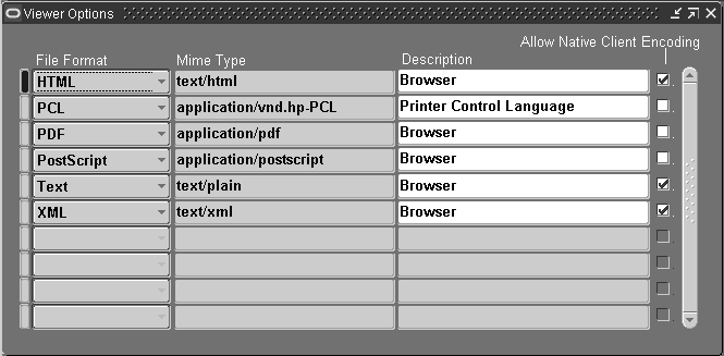

このフォームを使用して、コンカレント要求の出力形式のMIMEタイプを定義します。これらのMIMEタイプは、レポートを表示する際に使用されます。
各ファイル形式に対して、1つ以上のMIMEタイプを関連付けることができます。
1つのMIMEタイプを使用すると、ユーザーは、特定の形式のレポートを表示できます。たとえば、ユーザーは、テキスト形式のすべてのレポートをMicrosoft Wordで表示できます。特定のユーザーをサポートする形式のMIMEタイプは、次のような複数のプロファイル・オプションで設定されます。
ビューワ: HTMLのアプリケーション
ビューワ: PCL用アプリケーション
ビューワ: PDFのアプリケーション
ビューワ: ポストスクリプトのアプリケーション
ビューワ: テキストのアプリケーション
ユーザーがファイル形式のレポートを表示すると、このMIMEタイプがブラウザ・ウィンドウに送信されます。
1つ以上のMIMEタイプをサポート対象の各ファイル形式に関連付けます。ビューワ・オプションを定義すると、各形式のファイルの表示に使用できる、1つまたは複数のアプリケーションを指定できます。
ファイル形式です。
ファイル出力に使用するMIMEタイプです。
このボックスをチェックすると、レポート・ビューワによって出力ファイルが「システム固有クライアント・ エンコーディングの許可」プロファイル・オプションで指定したキャラクタ・セットに変換されます。

ノードは、1つ以上のプロセッサと関連メモリーで構成されています。パラレル・コンカレント処理環境(クラスタ環境、超並列環境、異機種間ネットワーク環境など)では、各ノードは、ディスクなどのリソースを共有する場合を除き、他のノードとは独立して機能します。
コンカレント・マネージャを異なるノードに割り当てて、コンカレント処理の作業負荷を分散し、スループットを増やすことができます。コンカレント・マネージャは、割り当てられているノード上で処理を実行します。
ノードのオペレーティング・システム名を入力します。
ノードが存在するオペレーティング・システム・プラットフォームを選択します。
プラットフォームに対して正しいベース・パス変数を決定し、このノードに対する、コンカレント・マネージャのログ・ファイルと出力ファイルの位置を決めるには、インストレーション・マニュアルを参照してください。
