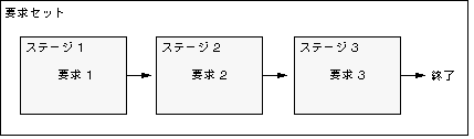

要求セットは、実行順序を決めるためにリンクされる、1つ以上の「ステージ」に分割されます。各ステージは、並列に(同時に任意の順序で)実行する、1つ以上の要求で構成されます。たとえば、最も単純な要求セット構造では、すべての要求が1つのステージに割り当てられます。これによって、すべての要求を並列に実行できます。
単一ステージの要求セット

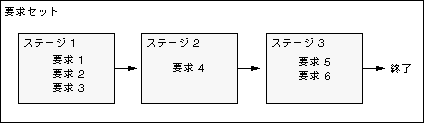

要求を順番に実行するには、要求を異なるステージに割り当て、そのステージを要求の実行順にリンクします。
複数ステージがある要求セット
コンカレント・マネージャが要求セット内で一度に実行できるのは、1つのステージのみです。1つのステージが完了すると、次のステージが発行されます。ステージ内のすべての要求が完了しないかぎり、そのステージは完了したとみなされません。

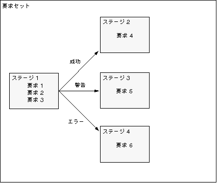

要求セット内のステージ間のリンクに制限はありません。あるステージから別のステージに任意にリンクでき、1つのステージに複数のリンクを作成することもできます。たとえば、ステージ1は、完了ステータスが「成功」または「警告」の場合はステージ2にリンクし、ステータスが「エラー」の場合はステージ3にリンクできます。
ステージへのリンクが複数ある要求セット
各完了ステータスに対して後続のステージを指定しないと、要求セットの終了が決定します。要求セットは、要求セット内の任意のステージの後で終了できます。つまり、任意のステージが、他のステージへのリンクがないステータスで完了すると、その要求セットは終了します。

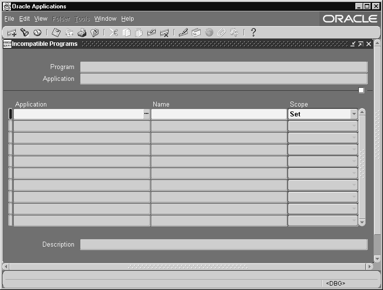

「非互換の許可」チェック・ボックスをチェックすると、システム管理者は、この要求と非互換の(同時に実行できない)プログラムを指定できます。この要求セットが他のすべてのコンカレント要求または要求セットとともに実行できるように指定するには、このチェック・ボックスをチェックしません。

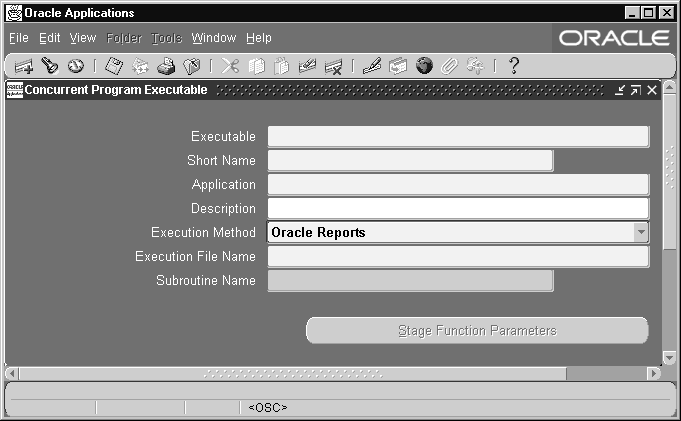

「機能」リージョンの「機能」フィールドで、値リストを使用して機能を選択します。このフィールドのデフォルト値は標準ステージ評価機能です。この機能の完了ステータスは、含まれている要求の通常の完了ステータスに基づきます。その他の機能は、使用しているOracle製品で提供される場合があります。これらの機能の説明は、使用しているOracle製品のユーザーズ・ガイドを参照してください。

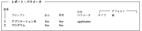

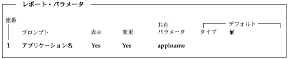

「共有パラメータ」フィールドを使用して、要求セットの複数のレポートまたはプログラムに出現するパラメータのデフォルト値を設定します。同じパラメータが出現するたびに「共有パラメータ」フィールドに同じパラメータ・ラベルを入力すると、そのパラメータが最初に出現した際に割り当てた値が、同じパラメータがそれ以降に出現した場合のデフォルト値になります。共有パラメータ・ラベルを使用すると、同じパラメータが出現するたびに最初のデフォルト値を単純に設定できるため、同じパラメータが出現するたびに同じ値を再度入力する必要がなくなります。
たとえば、3つのレポートを含む要求セットを定義し、すべてのレポートに「Set of Books」というパラメータを含める場合を考えます。すべてのレポートで「Set of Books」パラメータを同じ値にデフォルト設定します。これを行うには、このパラメータが最初に出現したときに、「共有パラメータ」フィールドに「Book」というラベルを入力します。このとき、このパラメータの「デフォルト値」フィールドに値を割り当てることもできます。あるいは、要求セットを実行するまで待機し、このパラメータが最初に出現したときにデフォルト値を割り当てることもできます。要求セット内で「Set of Books」パラメータが出現するたびに、「共有パラメータ」フィールドに「Book」というラベルを入力します。これによって、「要求の発行」ウィンドウからこの要求セットを発行すると、「Book」というラベルが入力されたすべてのパラメータは、「Set of Books」パラメータが最初に出現したときに割り当てた値にデフォルト設定されます。
重要: 共有パラメータ・ラベルが入力されたパラメータの値を後で変更すると、そのパラメータのインスタンスについてのみ値が変更されますが、同じラベルが入力された他のパラメータすべての値が変更されるわけではありません。
共有パラメータ・ラベルを持つパラメータを変更可能にする場合は、そのパラメータを表示し、パラメータの現行値を常に参照できるようにすることをお薦めします。これは、ラベルが入力されたパラメータの値を後で変更しても、同じラベルが入力された他のすべてのパラメータにはその変更を伝播できないことを把握するのに役立ちます。

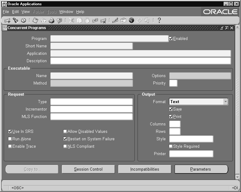

「コンカレント・プログラム」フォームを使用して要求セット・コンカレント・プログラムを問い合せ、要求セットとは非互換と定義するプログラムまたはステージ(あるいはその両方)をリストします。「コンカレント・プログラム」を参照してください。
要求セットを実行するすべてのコンカレント・プログラムのタイトルは要求セット<要求セット名>となります。「コンカレント・プログラム」フォームで、プログラム名に基づいて要求セット・コンカレント・プログラムを問い合せる場合、「名称」フィールドに次のように入力する必要があります。
コンカレント・プログラム名の前に、「要求セット」と入力します。
「要求セット%」と入力すると、すべての要求セット・プログラムに対して問合せが実行されます。
要求セットとは非互換としてプログラムをリストすると、このプログラムは、要求セットまたはセット内の任意のレポートと同じ衝突ドメイン内では同時に実行されません。「プログラム非互換性ルールの定義」を参照してください。

「コンカレント・プログラム・レポート」と「コンカレント・プログラム詳細レポート」の2つのレポートを含む要求セットを作成したとします。次の表に、この2つのレポートとそのパラメータを示します。
| レポート | パラメータ |
| コンカレント・プログラム・レポート | アプリケーション名 |
| コンカレント・プログラム詳細レポート | アプリケーション名、プログラム |
2つのレポート間で共有しているパラメータとして、パラメータ「アプリケーション名」を識別します。値の入力は、一度のみ、つまり、セット内の最初のレポートに対して「レポート・パラメータ」ウィンドウが表示され、アプリケーション名の入力が要求されるときに行います。
共有パラメータを識別するには、名称を指定し(この例ではapplname)、その名称を各レポートの共有パラメータとして入力します。

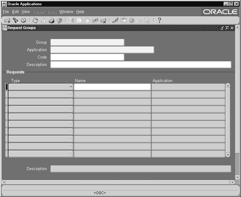

要求グループを定義する際は、次の内容を含めることができます。
アプリケーションが所有するすべてのレポートとコンカレント・プログラム。
個別のレポートとコンカレント・プログラム。
要求セット。これは、アプリケーション・ユーザーの要求セキュリティ・グループから選択できるレポートとコンカレント・プログラムの集合です。
要求セット・ステージ機能。これは、要求セット内のステージのステータスを計算するために使用します。

コンカレント・プログラムを単独実行または特定のコンカレント・プログラムと非互換として定義するには、「コンカレント・プログラム」ウィンドウを使用してそのコンカレント・プログラムの定義を編集します。「コンカレント・プログラム」を参照してください。
プログラムの非互換性と単独実行プログラムの定義は、衝突解決マネージャ(CRM)によって適用されます。

要求セットの場合、「要求セット」ウィンドウで「非互換の許可」チェック・ボックスをチェックします。
要求セット・ステージの場合は、「ステージ」ウィンドウで「非互換の許可」チェック・ボックスをチェックします。
「コンカレント・プログラム」フォームの「非互換プログラム」ブロックにナビゲートし、要求セットまたはステージと非互換にするプログラムをリストします。
要求セットを実行するすべてのコンカレント・プログラムのタイトルは要求セット<要求セット名>となる一方で、要求セット・ステージを実行するすべてのコンカレント・プログラムのタイトルは要求セット・ステージ<ステージ名>-要求セット<要求セット名>になります。「コンカレント・プログラム」フォームで、プログラム名に基づいて要求セットまたはステージのコンカレント・プログラムを問い合せる場合、「名称」フィールドに次のように入力する必要があります。
コンカレント・プログラム名の前に、「要求セット」または「要求セット・ステージ」と入力します。
「要求セット%」と入力すると、すべての要求セットとステージ・プログラムに対して問合せが実行されます。

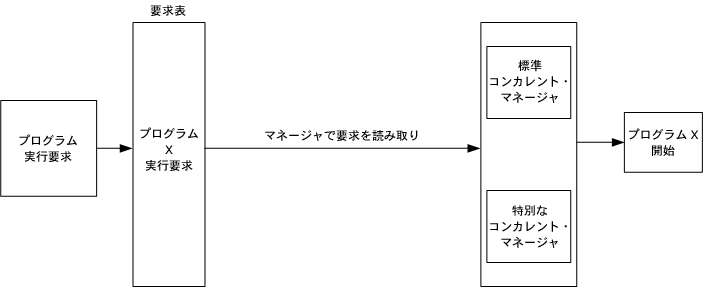

非互換性のない単純な例では、ユーザーはプログラムの実行要求を発行します。この要求は、要求のリストが格納されている要求表に追加されます。次に、マネージャはこの要求表から要求を読み取り、関連するコンカレント・プログラムを開始します。

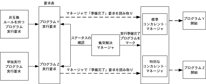

複雑な例では、ユーザーは、非互換性ルールを持つ要求と別の要求を発行して、単独実行する必要があるプログラムを実行したとします。この場合、これらの要求は要求表に追加されますが、衝突解決マネージャでは表にある要求のステータスを確認し、実行準備が完了している要求をマークします。次に、コンカレント・マネージャでは「準備完了」の要求のみを読み取り、そのコンカレント・プログラムを開始します。
単純なプログラム実行要求
複雑なプログラム実行要求

コンカレント・プログラムをPL/SQL、SQL*PlusまたはOracle Reportsで記述する場合、「コンカレント・プログラム実行ファイル」ウィンドウの「実行ファイル」フィールドで特定した名称と完全に同一の名称をプログラムに設定し、必要に応じて拡張子を追加します。
次の表に、これらのプログラムで使用するファイル拡張子、およびプログラムが格納されるディレクトリを示します(これは、データベースに格納されるPL/SQLストアド・プロシージャには適用されません)。これらのディレクトリは、カスタム・アプリケーションの最上位ディレクトリ$<PROD>_TOPの下にあります。
Oracle Reportsプログラムで共有PL/SQLライブラリを使用して、カスタム・アプリケーションに対して記述するライブラリを組み込む場合は、そのライブラリをカスタム・アプリケーションの最上位ディレクトリ下にある$APPLPLSディレクトリに配置します。
| ツール | 拡張子 | ディレクトリ | コメント |
| SQL*PlusおよびPL/SQL | .sql | $APPLSQL | プログラム名には大/小文字の区別があり、Oracle Application Object Libraryを使用して定義した実行ファイル名と完全に一致させる必要があります。 |
| Oracle Reports | .rdf | $APPLREP | Oracle Application Object Libraryでは、最初に.rdfファイルを検索します。.rdfファイルが見つからない場合は.rexファイルを使用します。プログラム名には大/小文字の区別があり、Oracle Application Object Libraryを使用して定義した実行ファイル名と完全に一致させる必要があります。 |

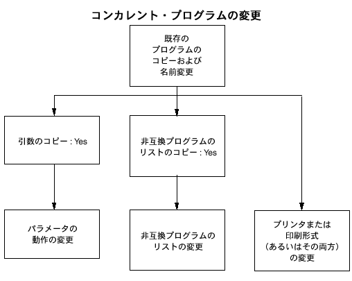

次の各項では、コンカレント・プログラム定義をコピーおよび変更できる方法を説明します。
警告: 既存のコンカレント・プログラムのプログラム定義は上書きしないでください。プログラムをコピーして名称を変更してから、新しいプログラムに必要な変更を加えてください。
関連トピック
コンカレント・プログラムをコピーして変更すると、ニーズを満たす定義を設定した新規プログラムを作成できます。プログラムの次の定義を変更すると、コンカレント・プログラムの動作を変更できます。
非互換プログラム
パラメータ(引数)
パラメータの値セット
プリンタ、印刷形式、他
コンカレント・プログラムの定義を上書きするかわりに、既存のプログラムをコピーおよび名称変更し、ニーズに合うように新規プログラムを変更して、プログラムをカスタマイズする必要があります。次の図に、新規コンカレント・プログラムをコピーして変更する基本ステップを示します。
この図に示すように、パラメータをコピーし、そのパラメータの動作を変更できます。また、非互換プログラムのリストをコピーして、そのリストを変更できます。最後に、関連するプリンタまたは印刷形式(あるいはその両方)を変更できます。

コンカレント・プログラムの定義には、互換性がないプログラムのリストを含めることができます。あるプログラムが別のプログラムと非互換としてリストされると、その2つのプログラムは同じ衝突ドメイン内では同時に実行できません。「プログラム非互換性ルールの定義」を参照してください。
コンカレント・プログラムと非互換のプログラムは、「コンカレント・プログラム」ウィンドウの「非互換プログラム」ブロックに表示できます。ここにリストされているプログラムは、定義を表示中のコンカレント・プログラムと同じ衝突ドメイン内では同時に実行できません。
互換性がないプログラムのリストを修正するため、次のいずれかを実行できます。
新規プログラムをリストに追加します。
「スコープ」フィールドでは、プログラム自体を非互換とするか、またはプログラムとすべての子要求(つまり、要求セットの一部としてプログラムから開始されたコンカレント・プログラム)を非互換にするかどうかを示します。
プログラムをリストから削除します。
重要: 「非互換プログラム」ゾーンでのすべての変更を即時に有効にするには、「コンカレント・マネージャの管理」ウィンドウにナビゲートし、内部コンカレント・マネージャに対して「検証」を選択する必要があります。
関連トピック

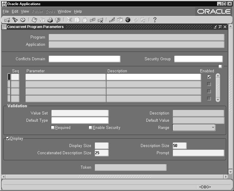

パラメータは引数とも呼ばれ、標準発行コンカレント・プログラムに割り当てられます。プログラムを標準発行として定義するには、「コンカレント・プログラム」フォームの「標準発行」フィールドの値を「Yes」に設定します。
重要: パラメータをデフォルト設定するすべてのメカニズム(他のパラメータやユーザー・プロファイルなどの値への参照を含む)が評価されるのは、発行時のみです。
次に、コンカレント・プログラムに関連付けられているパラメータの値セットと動作について説明します。
| 変数 | 説明 |
| パラメータの値セット | パラメータが受け取ることができる有効な値。有効な値のセットは値セットと呼ばれます。 |
| パラメータの動作 | アプリケーション内でのパラメータの動作。たとえば、次の動作を設定します。
値セットを定義または変更する場合、まず、その値セットの目的と実装を慎重に計画する必要があります。
コンカレント・プログラムのパラメータは、「コンカレント・プログラム」フォームを使用して「パラメータ」を選択すると表示できます。各パラメータには、そのパラメータに許可できる値を定義した値セットがあります。パラメータの値セットの名称を表示するには、「引数詳細」ブロックの「値セット」フィールドを検索します。
関連トピック
個別に実行中のプログラムにおけるパラメータの動作は、プログラムが要求セットの一部として実行される場合と異なることがあります。
プログラムのパラメータの動作は、「コンカレント・プログラム」フォームを使用してプログラムを定義する際に定義します。
プログラムのパラメータの動作は、そのプログラムを要求の一部として実行するときに、「要求セット」フォームを使用して定義することもできます。また、要求セット内の様々なプログラムのパラメータを定義して、共有パラメータとラベルを付けることで、すべてのパラメータが同じ値を共有できます。「要求セット内でのパラメータの共有」を参照してください。

次の表では、パラメータの詳細が「要求セット」フォームおよび「要求の実行」フォームでのパラメータの動作に与える影響を説明します。
| パラメータ詳細 | 「コンカレント・プログラム」フォーム | 「要求セット」フォーム | 「要求の実行」フォーム |
| 必須 | Yes | パラメータに値は不要です。 | パラメータに値が必要です。 |
| 表示 | Yes | パラメータが表示されます。「表示」は「Yes」に設定します。 | パラメータが表示されます。 |
| 表示 | Yes | パラメータが表示されます。「表示」は「No」に設定します。 | パラメータは表示されません。 |
| 表示 | No | パラメータは表示されません。 | パラメータは表示されません。 |
| 修正 | N/A | Yes | 値は変更できます。 |
| 修正 | N/A | No | 値は変更できません。 |
| 「デフォルト・タイプ」および「デフォルト値」 | Yes: デフォルト・タイプとデフォルト値が入力されます。 | デフォルト・タイプおよびデフォルト値は変更できません。 | ユーザーはデフォルト値を変更できます。 |
| 「デフォルト・タイプ」および「デフォルト値」 | デフォルトは入力されません。 | Yes: デフォルト・タイプおよびデフォルト値を入力できます。 | ユーザーはデフォルト値を変更できます。 |
| 「デフォルト・タイプ」および「デフォルト値」 | デフォルトは入力されません。 | No: デフォルト・タイプおよびデフォルト値は入力されません。 | デフォルト値は表示されません。 |

衝突ドメインとは、1つ以上のORACLEスキーマに格納され、権限付与およびシノニムによってリンクされている一連の関連データです。論理データベースとORACLEデータベースを混同しないでください。ORACLEデータベースにはすべてのOracle Applicationsデータが含まれており、各アプリケーションのデータは通常、1つのORACLEユーザー名に登録されています。論理データベースは、コンカレント・プログラムの非互換性を定義する、一連の関連データの周囲に描かれた1つの線と考えることができます。つまり、論理データベースによって、同時に実行できないコンカレント・プログラムが決定されます。
ORACLEスキーマが論理データベースに属していると確認されると、コンカレント・プログラムでORACLEスキーマに接続するときにコンカレント・プログラム非互換性ルールが適用されます。
Oracle Applicationsでは、同時に実行するプログラム、および同じデータにアクセスするプログラム間の非互換性をチェックして、あるプログラムで取り出されたデータに誤りがないこと、または別のプログラムで取り出されるときにデータが悪影響を受けないことを保証します。
他のコンカレント・プログラムと非互換のコンカレント・プログラムの例として、仕訳入力の転記に使用されるOracle General Ledgerの転記プログラムがあります。
転記プログラムと他のOracle Applicationsコンカレント・プログラムとの間に非互換性が強制されなかった場合、転記プログラムと同時に実行される他の財務レポートに、不正確な勘定科目残高情報が含まれる可能性があります。論理データベースでは、この問題が発生しないことが保証されます。

このウィンドウを使用して、要求グループを定義します。要求セキュリティ・グループとは、指定の職責で作業を行うユーザーが「要求の発行」ウィンドウから選択できる要求、要求セットおよびコンカレント・プログラムの集合です。
システム管理者の場合:
職責の定義時に、要求セキュリティ・グループをその職責に割り当てます。要求セキュリティ・グループが割り当てられていない職責では、「要求の発行」ウィンドウを使用して要求を実行できません。
任意の要求セットを要求セキュリティ・グループに追加できます。個人要求セットを要求セキュリティ・グループに追加すると、他のユーザーが「要求の発行」ウィンドウを使用して要求セットを実行できます。
ユーザーの場合:
「要求セット」ウィンドウを使用して、独自の個人要求セットを作成できます。ユーザーは、個人要求セットに、ユーザーの要求セキュリティ・グループに割り当てる要求のみを含めることができます。
「要求セット」ウィンドウを使用して別のユーザーの個人要求セットを更新することはできません。
要求セキュリティ・グループに割り当てられている場合、個人要求セットは削除できません。
要求グループの名称を使用して、「職責」ウィンドウで要求グループを職責に割り当てます。要求グループは、アプリケーション名と要求グループ名によって一意に識別されます。
要求グループに関連付けるアプリケーションの名称を選択します。要求セキュリティ・グループは、アプリケーション名と要求セキュリティ・グループ名によって一意に識別されます。このアプリケーション名は、他のアプリケーションからこの要求グループに要求や要求セットを割り当てる妨げにはなりません。
コードをこの要求グループに割り当てます。一部の製品では、要求グループ・コードをパラメータとして使用して、カスタマイズされた標準発行フォームで選択できる要求を識別します。「コードを使用した「要求の発行」ウィンドウのカスタマイズ」を参照してください。
要求グループ内の要求および要求セットを指定します。
1項目を追加する場合はプログラムまたはセットを選択します。アプリケーション内のすべての要求を含める場合はアプリケーションを選択します。

コンカレント・プログラムとともに使用する各実行ソース・ファイルに対して、コンカレント・プログラム実行ファイルを定義します。コンカレント・プログラム実行ファイルでは、ユーザーがコンカレント・マネージャに発行したコンカレント要求とソース・ファイルの論理をリンクします。
重要: コンカレント・マネージャのプログラム・ライブラリに新しい即時プログラムは追加できません。作成済のコンカレント・プログラムをかわりに使用することをお薦めします。
コンカレント・プログラム実行ファイルは、アプリケーション名とプログラム名の組み合せで一意に識別されます。
コンカレント・プログラム実行ファイルの名称を入力します。コンカレント・プログラムを実行ファイルの論理に関連付けるには、「コンカレント・プログラム」ウィンドウでこの名称をコンカレント・プログラムに割り当てます。
コンカレント・プログラム実行ファイルの短縮名を入力します。
コンカレント・マネージャでは、アプリケーションを使用して、実行ファイルを検索するディレクトリ構造を判断します。
「コンカレント・プログラム」ウィンドウでコンカレント・プログラム実行ファイルが1つ以上のコンカレント・プログラムに割り当てられると、実行方法は変更できません。
次の表に、使用可能な実行方法を示します。
| 変数 | 説明 |
| ホスト | 実行ファイルはホスト・スクリプトです。 |
| Oracle Reports | 実行ファイルはOracle Reportsファイルです。 |
| PL/SQLストアド・プロシージャ | 実行ファイルはPL/SQLストアド・プロシージャです。 |
| Javaストアド・プロシージャ | 実行ファイルはJavaストアド・プロシージャです。 |
| Javaコンカレント・プログラム | 実行ファイルは、Javaで記述されたプログラムです。 |
| 複数言語機能 | 実行ファイルは、複数言語でのコンカレント・プログラムの実行をサポートする機能(MLS機能)です。 |
| SQL*Loader | 実行ファイルはSQLスクリプトです。 |
| SQL*Plus | 実行ファイルはSQL*Plusスクリプトです。 |
| 作成済 | 実行ファイルはCまたはPro*Cプログラムです。 |
| 即時 | 実行ファイルは、コンカレント・マネージャのサブルーチンとして実行するために記述されたプログラムです。新しい即時コンカレント・プログラムを定義するのではなく、PL/SQLストアド・プロシージャまたは作成済のCプログラムのいずれかを使用することをお薦めします。 |
| 要求セット・ステージ機能 | 要求セット・ステージの完了ステータスを計算するために使用できるPL/SQLストアド機能です。 |
実行ファイルのオペレーティング・システム名を入力します。大/小文字の区別がある一部のオペレーティング・システムでは、ここで入力する名称はファイル名と完全に一致している必要があります。
実行方法が「PL/SQLストアド・プロシージャ」または「要求セット・ステージ機能」でないかぎり、実行ファイル名には、スペースやピリオド(.)を含めないでください。
実行ファイル名の長さは最大60文字です。
CまたはPro*Cプログラムのサブルーチンの名称を入力します。このフィールドでは、スペースまたはピリオド(.)を使用しないでください。
「サブルーチン」フィールドを使用するのは、即時プログラム、または統合されたC APIを使用する作成済プログラムのみです。
新しい即時コンカレント・プログラムは定義するのではなく、PL/SQLストアド・プロシージャまたは作成済のCプログラムを使用することをお薦めします。

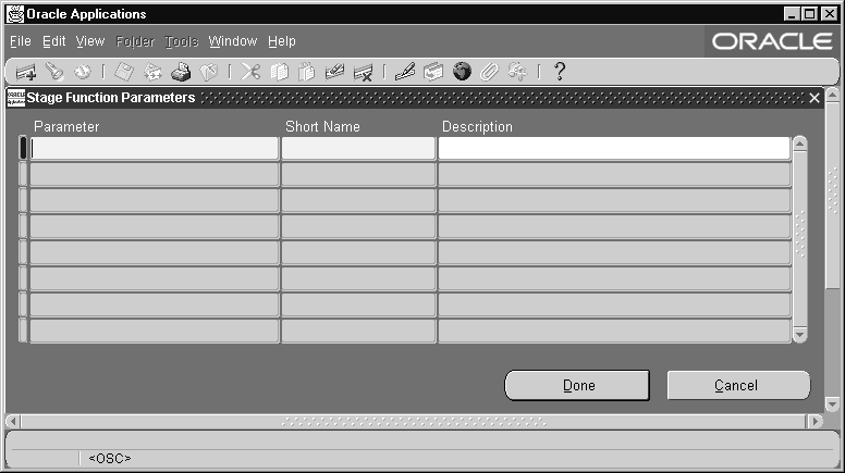

「ステージ機能パラメータ」ボタンで、要求セット・ステージ機能のパラメータに入力できるウィンドウが開きます。このボタンは、実行方法として「要求セット・ステージ機能」を選択した場合のみ使用できます。
カスタム・ステージ機能で使用するパラメータをリストします。
パラメータの名称を入力します。この名称は「要求セット」フォームの「ステージ機能パラメータ」ウィンドウに表示されます。
パラメータの参照用に機能で使用される短縮名を入力します。

このウィンドウを使用して、コンカレント・プログラムを定義および変更します。
コンカレント・プログラムの実行ファイルを作成します。
「コンカレント・プログラム実行ファイル」ウィンドウを使用して、使用しているオペレーティング・システム・プログラムのコンカレント・プログラム実行ファイルを定義します。
コンカレント・プログラムは、アプリケーション名とプログラム名の組合せによって一意に識別されます。
「要求」ウィンドウに要求を表示すると、詳細なわかりやすい名称がここに表示されます。標準要求発行を使用してこのコンカレント・プログラムを実行すると、プログラムの実行時に「要求の発行」ウィンドウにこの名称が表示されます。
コンカレント・プログラムをコンカレント・プログラム実行ファイルに関連付けるため、Oracle Applicationsで使用できる短縮名を入力します。
プログラムのアプリケーションでは、プログラムを実行するORACLEユーザー名、およびログ・ファイルと出力ファイルを配置する場所を判断します。
ユーザーが要求を発行してこのプログラムを実行できるかどうか、およびコンカレント・マネージャでプログラムを実行できるかどうかを指定します。
使用不可のプログラムは、ユーザーのリストに表示されず、コンカレント・マネージャのキューにも表示されません。コンカレント・プログラムの情報は監査証跡の提供に役立つため、コンカレント・プログラムは削除できません。
プログラムを実行できるコンカレント・プログラム実行ファイルを選択します。「コンカレント・プログラム実行ファイル」ウィンドウを使用して、実行ファイルを定義します。同じコンカレント・プログラム実行ファイルを使用して、複数のコンカレント・プログラムを定義できます。「コンカレント・プログラム実行ファイル」を参照してください。
「Oracle Reports」などの一部の実行方法では、追加の実行オプションやパラメータがサポートされます。このフィールドには、このようなオプションを入力できます。構文は、実行方法に応じて異なります。
ビットマップ版のOracle Reportsを使用してコンカレント・プログラムを定義する場合、ORIENTATIONパラメータまたはトークンを渡すことで、ビットマップ・レポートの向きを制御できます。たとえば、横長のレポートを生成するには、次のオプションを「オプション」フィールドで指定します。
ORIENTATION=LANDSCAPE
実行オプション値の前後にスペースを入れないでください。パラメータは1つのスペースのみで区切る必要があります。ORIENTATIONパラメータにはPORTRAITも指定できます。
PAGESIZEパラメータを使用すると、生成する出力のサイズを制御できます。「オプション」フィールドに<width>x<height>を指定すると、レポート定義で指定された値が上書きされます。次に例を示します。
ORIENTATION=LANDSCAPE PAGESIZE=8x11.5
幅と高さの単位は、Oracle Reportsの定義で決定します。「レポート」 > 「グローバル・プロパティ」 > 「単位」の順に選択し、「Oracle Reports」メニューで単位を設定します。
PAGESIZEパラメータで指定したページ・サイズがレポートの設計サイズより小さい場合、レポートは「REP-1212」エラーで失敗します。
ここには、コンカレント・プログラムで使用する実行方法が表示されます。
次の表に有効な値を示します。
| 変数 | 説明 |
| 作成済 | コンカレント・プログラムは、CまたはPro*Cで記述されたスタンドアロン・プログラムです。 |
| ホスト | コンカレント・プログラムは、オペレーティング・システムのスクリプトで記述されています。 |
| 即時 | コンカレント・プログラムは、CまたはPro*Cで記述されたサブルーチンです。即時プログラムはコンカレント・マネージャにリンクされ、マネージャのプログラム・ライブラリに含める必要があります。 |
| Oracle Reports | コンカレント・プログラムはOracle Reportsスクリプトです。 |
| PL/SQLストアド・プロシージャ | コンカレント・プログラムは、PL/SQLで記述されたストアド・プロシージャです。 |
| Javaストアド・プロシージャ | コンカレント・プログラムはJavaストアド・プロシージャです。 |
| Javaコンカレント・プログラム | コンカレント・プログラムは、Javaで記述されたプログラムです。 |
| 複数言語機能 | 複数言語サポート機能(MLS機能)は、複数言語でのコンカレント・プログラムの実行をサポートする機能です。「実行ファイル: 名称」フィールドで複数言語機能を選択しないでください。(該当するコンカレント・プログラム実行ファイルに加えて)使用しているプログラムでMLS機能を使用する場合は、「MLS機能」フィールドで指定します。 |
| SQL*Loader | コンカレント・プログラムはSQL*Loaderプログラムです。 |
| SQL*Plus | コンカレント・プログラムは、SQL*PlusまたはPL/SQLスクリプトです。 |
「作成済」と「即時」は切り替えることができ、「コンカレント・プログラム実行ファイル」ウィンドウで定義した実行方法が上書きされます。これは、実行ファイルの選択時にいずれかの実行方法が表示され、実行ファイル名とサブルーチン名の両方がすでに「コンカレント・プログラム実行ファイル」ウィンドウで指定されている場合のみ可能です。「コンカレント・プログラム実行ファイル」を参照してください。
このプログラムに独自の優先度を割り当てることができます。コンカレント・マネージャでは、ここで割り当てた優先度に従ってこのプログラムの要求を処理します。
優先度を割り当てないと、ユーザーの「コンカレント:要求の優先度」プロファイル・オプションによって、発行時に要求の優先度が設定されます。
プログラムを事前定義済の要求タイプに関連付ける場合、ここに要求タイプ名を入力します。要求タイプによって、コンカレント・プログラムを実行できるコンカレント・マネージャを制限できます。
Oracle Applicationsの内部開発者のみが使用できます。ここには、増分プログラム機能が表示されます。
プログラムで使用するMLS機能です(ある場合)。
複数言語コンカレント要求機能により、ユーザーは1回要求を発行すると、毎回異なる言語で要求を複数回実行できます。プログラムでこの機能を使用すると、MLS機能によって要求で必要なインストール済言語が判断されます。
参照:
『Oracle Applications開発者ガイド』
このボックスをチェックすると、ユーザーは「標準要求発行」ウィンドウから要求を発行してこのプログラムを実行できます。
このボックスをチェックする場合、このウィンドウの下部にあるボタンで「パラメータ」ウィンドウにアクセスし、プログラム・パラメータ(ある場合)を登録する必要があります。
「SRSで使用」ボックスをチェックする場合、このボックスもチェックすると、ユーザーは、使用禁止値または古い値をパラメータ値として入力できます。
多くの値セットでは、特定の値が使用可能かどうかを示す特別な表列を使用します(ENABLED_FLAG、START_DATE_ACTIVEおよびEND_DATE_ACTIVE列を使用)。通常、これらの値セットを使用して、使用禁止値または古い値を問い合せることができますが、そのような値を新規データに入力することはできません。標準要求発行の場合、これは、レポートが問合せ専用タイプのレポートであっても、ユーザーは通常、レポートの発行時に使用禁止値をレポート・パラメータ値として入力できないことを意味します。
同じ論理データベース内の他の全プログラムに対してプログラムを単独で実行する必要があるかどうかを指定します。プログラムの実行によって同じ論理データベース内の他の全プログラムの実行が妨げられる場合(つまり、プログラムが、そのプログラム自体も含めて同じ論理データベース内の他の全プログラムと非互換の場合)、そのプログラムは単独で実行する必要があります。
「非互換プログラム」ウィンドウには、特定の非互換プログラムを入力できます。
プログラムの実行時にSQLトレースをオンにします。
このオプションを使用すると、システム障害発生後にコンカレント・マネージャが復元されたとき、このコンカレント・プログラムが自動的に再起動する必要があることが示されます。
このプログラムを使用すると、ユーザーが作業中の言語と地域とは異なる言語と地域を反映するプログラムの要求を発行できる場合に、このボックスをチェックします。
たとえば、英国のユーザーは、英国対応の日付書式と数値書式を使用して、英語で受注を入力でき、ドイツの顧客に対応した日付書式と数値書式を使用してドイツ語で請求書を生成できます。
このボックスを空白のままにすると、ユーザーは、インストール済言語を要求に関連付けることができますが、地域はコンカレント・マネージャ環境の地域にデフォルト設定されます。
このオプションを設定するのは、プログラムの開発者のみに限定してください。この機能を使用するには、プログラムをNLS準拠で記述する必要があります。『Oracle Applications開発者ガイド』を参照してください。
出力書式として、次のいずれかを選択します。
HTML
PCL(HPのプリンタ制御言語)
PS(PostScript)
テキスト
重要: Oracle Reportsプログラムの出力タイプとして「HTML」または「PDF」を選択する場合、HTMLまたはPDFファイルの処理に適したプリンタ・ドライバを使用する必要があります。
プログラム実行時に、このプログラムからオペレーティング・システム・ファイルに出力を自動的に保存するかどうかを指定します。この値は、このプログラムに対して発行されるすべての要求のデフォルトになります。「上書き保存」を「No」に設定すると、プログラムの出力は印刷後に削除されます。
標準要求発行プログラムの場合、ユーザーは「要求の発行」ウィンドウでこの値を上書きできます。
「No」と入力すると、コンカレント・プログラムの出力はプリンタに送信されません。
このプログラムのレポート出力について、列と行の最大長を入力します。Oracle Applicationsでは、この情報を使用してレポートに対応可能な印刷形式を判断します。
使用しているシステムとプリンタ設定に応じて選択する印刷形式。次の印刷形式から選択します。
132カラムおよび66行(横長)
180カラムおよび66行(超横長)
80カラムおよび66行(縦長)
132カラムおよび62行(A4)
リストは、プログラムの列と行の長さの要件を満たす形式に制限されます。
プログラムに特定の印刷形式が必要な場合は(小切手印字レポートなど)、このチェック・ボックスを使用してその印刷形式を適用します。
プログラムの出力を1つのプリンタに制限する場合は、出力を送信するプリンタの名称を入力します。プログラムで列または行が最大数または最小数に定義されている場合、値リストは、プログラムの要件をサポートできるプリンタに制限されます。
ユーザーは、「要求の発行」ウィンドウまたは「要求」ウィンドウで選択したプリンタを上書きできません。
| 変数 | 説明 |
| コピー先 | このボタンを選択し、同じ実行ファイル、要求およびレポート情報を使用して別のコンカレント・プログラムを作成します。非互換性およびパラメータ詳細をコピーすることも選択できます。 |
| セッション管理 | このウィンドウを選択して、コンカレント・プログラムの実行時に、コンカレント・プログラムのデータベース・セッションに関するオプションを指定します。 |
| 非互換 | このボタンを選択して、「非互換プログラム」ウィンドウを開きます。 |
| パラメータ | このボタンを選択して、「コンカレント・プログラム・パラメータ」ウィンドウを開きます。 |
現在のプログラムと同じ実行ファイル、要求およびレポート情報を使用して別のコンカレント・プログラムを作成します。オプションで、非互換性およびパラメータ詳細情報をコピーすることもできます。

オプションで、オプティマイザ・モードを指定します。ALL_ROWS、FIRST_ROWS、RulesまたはChooseを選択できます。デフォルトのコスト・ベース・オプティマイザ(CBO)を使用してもパフォーマンスが低く、調整が必要なカスタム・プログラムに対してのみ、オプティマイザ・モードを指定します。プログラムがCBOに対して調整されるまで、様々なオプティマイザ・モードを使用できます。
コンカレント・プログラムの実行が妨げられる可能性があるため、コンカレント・プログラムと同時に実行する必要がないプログラムを特定します。プログラムは、プログラム自体と非互換として指定できます。
このフィールドのデフォルトはコンカレント・プログラムのアプリケーションですが、任意の有効なアプリケーション名を入力できます。
コンカレント・プログラムは、指定するプログラム名とアプリケーション名によって一意に識別される必要があります。
リストには、ユーザー・フレンドリなプログラム名、短縮名、およびプログラムの摘要が表示されます。
「セット」または「プログラムのみ」に入力し、コンカレント・プログラムがこのプログラムとすべての子要求に対して非互換か(「セット」)、またはこのプログラムに対してのみ非互換か(「プログラムのみ」)を指定します。
「ドメイン」または「グローバル」に入力します。「ドメイン」を選択すると、非互換性はドメイン固有レベルで解決されます。「グローバル」を選択すると、このコンカレント・プログラムは、実行されているドメインに関係なく、使用中のコンカレント・プログラムとグローバルに非互換とみなされます。

プログラム実行ファイルに渡すプログラム・パラメータを入力および更新します。ここで定義したプログラム・パラメータは、実行ファイル内の変数と一致している必要があります。
プログラムの衝突ドメインの値を保持するパラメータを入力します。衝突ドメイン・パラメータは、「コンカレント衝突ドメイン」を参照してください。
このフィールドは、HRMSセキュリティ専用です。『Oracle HRMSユーザーズ・ガイド(日本仕様)』を参照してください。
プログラムがコンカレント・マネージャからパラメータ値を受け取る順序を指定する順序番号を選択します。
使用不可のパラメータは要求発行時に表示されず、実行ファイルに渡されません。
フレックスフィールド・セグメントの定義とほぼ同じように、パラメータに関する情報を指定します。
パラメータで検証用に使用する値セットの名称を入力します。「独立」、「表」および「未検証」値セットからのみ選択できます。
値セットの最大数は240文字です。
重要: 複数言語要求機能を使用中に日付の値セットを使用する場合、この値セットの書式タイプは「標準日」または「標準日時」のいずれかにする必要があります。
このパラメータにデフォルト値を設定する場合は、必要な値のタイプを識別します。
次の表に、有効なタイプを示します。
| 変数 | 説明 |
| 定数 | デフォルト値を任意のリテラル値にすることができます。 |
| プロファイル | デフォルト値は、「デフォルト値」フィールドで定義したユーザー・プロファイル・オプションの現行値になります。エンド・ユーザー名ではなく、プロファイル・オプション名を使用します。$PROFILE$を含める必要はありません。 |
| SQL文 | デフォルト値は、「デフォルト値」フィールドで定義したSQL文によって決まります。 |
| セグメント | デフォルト値は、同じパラメータ・ウィンドウの前のセグメントに入力した値です。 |
パラメータのデフォルト値を入力できます。このパラメータのデフォルト値は、パラメータ・ウィンドウの入力時に自動的に表示されます。デフォルト・タイプを選択すると、デフォルト値が定数であるか、またはコンテキスト依存値であるかが決まります。
デフォルト値は、値セットに対して有効な値である必要があります。そうでない場合、「要求の実行」ウィンドウのパラメータ・ウィンドウに入力してもデフォルト値が表示されないと、エラー・メッセージが表示されます。
次の表に、各デフォルト・タイプの有効な値を示します。
| 変数 | 説明 |
| 定数 | デフォルト値に任意のリテラル値を入力します。 |
| プロファイル | デフォルト値は、ここで指定するユーザー・プロファイル・オプションの現行値です。エンド・ユーザー名ではなく、プロファイル・オプション名を入力します。 |
| セグメント | デフォルト値は、同じフレックスフィールド・ウィンドウの前のセグメントに入力した値です。値をコピーするセグメントの名称を入力します。 |
| SQL文 | デフォルト値は、ここで入力するSQL文によって決まります。すべての場合において、SQL文では1行と1列のみを戻す必要があります。 |
プログラム実行ファイルに引数が必要な場合は、コンカレント・プログラムに対して引数を要求する必要があります。
このパラメータの値セットにセキュリティ・ルールが許可されていない場合、このフィールドは表示専用となります。許可されている場合は、この値セットに対して定義されたセキュリティ・ルールを適用して、パラメータ・リストに反映することを選択できます。
パラメータ値を構造内の別のパラメータ値と照合して検証する場合、「下位」または「上位」のいずれかを選択します。範囲が「下位」のパラメータは、範囲が「上位」のパラメータより前に表示されます(「下位」パラメータには、「上位」パラメータより低い数値を設定する必要があります)。たとえば、「開始日」と「終了日」という名称の2つのパラメータを計画する場合は、開始日の後に終了日を入力するようにユーザーに強制できます。この場合は、「開始日」の範囲を「下位」に、「終了日」の範囲を「上位」に割り当てます。この例では、「開始日」と名づけたパラメータは必ず「終了日」と名づけたパラメータの前に表示されます。
1つのパラメータに対して「下位」を選択する場合、その構造内の別のパラメータに対して「上位」(またはその逆)を選択する必要があります。そうしないと、変更をコミットできません。
ユーザーが「要求の発行」ウィンドウから要求を発行してプログラムを実行するとき、「パラメータ」ウィンドウでこのパラメータを表示するかどうかを指定します。
パラメータを表示しない場合、デフォルト・タイプとデフォルト値を指定する必要があります。
このパラメータのフィールド長を文字数で入力します。このフィールドは「要求の発行」ウィンドウの「パラメータ」ウィンドウに表示され、ユーザーの入力対象になります。
全パラメータの値セットの最大サイズ(表示サイズではありません)の合計に、必要なセパレータ数(パラメータ数から1を引いた数)を加えた数が240を超えていないことを確認してください。プログラム値を連結した長さが240を超えると、一部のフォームではデータが切り捨てられる可能性があります。
パラメータ値の摘要を表示する長さを文字数で入力します。ウィンドウに十分なスペースがない場合(最長プロンプトとこのパラメータの表示サイズの合計に7を加算して判断します)、ウィンドウに表示される摘要の文字数は、ここで指定する文字数より少ない場合があります。ただし、ここで指定する摘要の文字数より長くウィンドウに表示されることはありません。
「要求の発行」ウィンドウの「パラメータ」ウィンドウには、パラメータ名ではなく、プロンプトがユーザーに表示されます。
パラメータ値の摘要を表示する長さを文字数で入力します。パラメータ値は、「要求の発行」フォームと「要求の表示」フォームの「パラメータ摘要」フィールドで、ユーザーに表示されます。「パラメータ摘要」フィールドでは、コンカレント・プログラムのすべてのパラメータ値が連結されます。
ヒント: プログラムの連結摘要サイズ合計が80文字以下になるように、パラメータごとに「連結摘要サイズ」を設定することをお薦めします。これは、ほとんどのビデオ画面の幅が80文字であるためです。
Oracle Reportsプログラムのパラメータの場合は、キーワードまたはパラメータがここに表示されます。値には大/小文字の区別があります。他のタイプのプログラムの場合は、このフィールドをスキップできます。

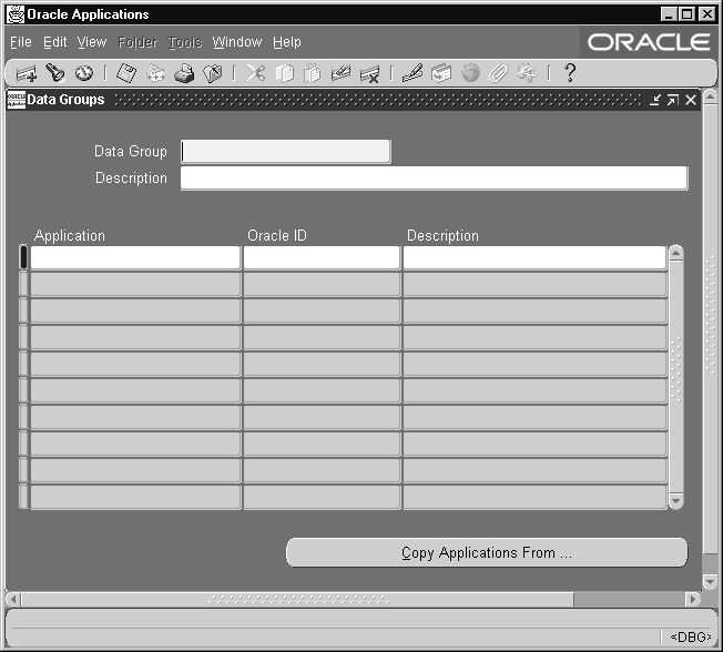

注意: データ・グループは現在はサポートされていません。ここでは参照用にのみ提示しています。
このウィンドウを使用して、データ・グループを定義します。データ・グループとは、各アプリケーションに割り当てられたOracle ApplicationsとOracleユーザー名のリストです。
Oracle Application Object Libraryを使用してカスタム・アプリケーションを開発する場合は、Oracleユーザー名を割り当ててOracle Applicationsに登録し、データ・グループに含めることができます。
Oracleユーザー名を使用すると、ORACLEデータベースにあるアプリケーションの表にアクセスできます。すべてのデータ・グループに、Application Object Library用のエントリが自動的に組み込まれます。
Oracle Applicationsでレポートまたはプログラムを実行するコンカレント・マネージャは、データ・グループを参照し、データベースにあるアプリケーションの表にアクセスする際に使用するOracleユーザー名を識別します。
同期プログラムを実行中の取引マネージャが実行できるのは、その取引マネージャと同じデータ・グループに割り当てられた職責から発行されたプログラムのみです。カスタム・データ・グループを作成する場合は、取引マネージャを使用するアプリケーションに対して、新規の取引マネージャを作成する必要があります。アプリケーションで取引マネージャが使用されているかどうかを判断するには、使用している製品のマニュアルを参照してください。
Oracle Applications内の職責ごとにデータ・グループが割り当てられます。
Oracle Applicationsのインストールまたはアップグレード時には、インストール済の各アプリケーションとOracleユーザー名を組み合せて、標準データ・グループが定義されます(注意: 標準データ・グループは会計帳簿ごとに定義されます)。標準データ・グループ内のアプリケーションまたはOracleユーザー名に対して事前定義されている値は、変更または削除できません。ただし、次の作業は可能です。
アプリケーションとOracleユーザー名のペアに関連付けられているツールのOracleユーザー名と摘要は変更できます。
アプリケーションとOracleユーザー名の新しいペアはグループに追加できます。
新規データ・グループを作成したり、既存のデータ・グループを変更します。
標準データ・グループ内のアプリケーションまたはOracleユーザー名に対して事前定義されている値は、変更または削除できません。ただし、ツールのOracleユーザー名と摘要を変更したり、アプリケーションとOracleユーザー名の新しいペアを標準グループに追加することは可能です。
データ・グループは、その名称によって一意に識別されます。すでに使用されている名称でデータ・グループを作成することはできません。
保存すると、データ・グループ名は編集できません。
アプリケーションとOracleユーザー名を組み合せます。
データ・グループをコピーすると、各アプリケーション、それに割り当てられたOracleユーザー名、およびツールのOracleユーザー名と摘要(ある場合)がこのゾーンに自動的に表示されます。すべてのデータ・グループには、Application Object Library用のエントリが自動的に組み込まれます。
アプリケーションは、各データ・グループ内で1回のみリストできます。
アプリケーションに割り当てるOracle IDを選択します。アプリケーションでは、Oracle IDを使用して、データベース内の表にアクセスします。各Oracle IDでは、データベース内の事前定義済の表セットにアクセスできます。
このボタンを使用して既存のデータ・グループをコピーし、次にアプリケーションとOracleユーザー名のペアを追加または削除して、新規データ・グループを作成します。

プログラムで使用するMLS(複数言語サポート)機能です(ある場合)。
複数言語コンカレント要求機能を使用すると、ユーザーは要求を1回発行するのみで、毎回異なる言語で複数回実行できます。プログラムでこの機能を使用すると、MLS機能によって要求に必要なインストール済言語が判断されます。詳細は、『Oracle Applications開発者ガイド』を参照してください。
内部使用のみです。
アクティビティ・サマライザは、コンカレント・プログラムのタイプが「パージ」の場合に、アプリケーション表内のパージ可能なデータを要約するPL/SQLサブプログラムです。これは、表名とパージする行のリストを返します。Oracle開発者は、PL/SQLプロシージャをコンカレント・プログラムのサマライザ・プロシージャとして登録します。
内部使用のみです。
ポートレットのデータを生成するコンカレント・プログラムでは、ポートレットのデータをリフレッシュする機能をコールできます。「ポートレットのリフレッシュ」の値は、この機能をコールする必要がある時期を示します。
このボックスをチェックすると、複数の要求保留が許可されます。チェックしないと、1つの要求保留のみが許可されます。
このSRS(標準要求発行)ボックスをチェックすると、ユーザーが「標準要求発行」ウィンドウから要求を発行してこのプログラムを実行できることが示されます。
このプログラムを使用すると、ユーザーが作業中の言語と地域とは異なる言語と地域を反映するプログラムの要求を発行できる場合に、NLS(各国語サポート)のボックスをチェックします
このオプションはプログラムの開発者のみによって設定されることに注意してください。この機能を使用するには、プログラムをNLS準拠で記述する必要があります。『Oracle Applications開発者ガイド』を参照してください。
次のように入力します。
ここで選択する書式は、コンカレント・マネージャでレポート出力の表示方法を判断する際に使用されます。選択する書式から生成する出力が判断されるOracle Reportsレポートの場合を除き、選択する出力書式がレポートで生成される書式と一致していることを確認する必要があります。
HTML
PCL(HPのプリンタ制御言語)
PS(PostScript)
テキスト
132カラムおよび66行(横長)
180カラムおよび66行(超横長)
80カラムおよび66行(縦長)
132カラムおよび62行(A4)
次のフィールドは、通常、インストール時に固有のフィールドです。
次のように入力します。
プログラムのデフォルトのレイアウト・テンプレートです。このフィールドの値は、コンカレント・プログラムがXML Publisherのデータ定義として登録されている場合で、テンプレートがテンプレート・マネージャにロードされている場合にのみ使用できます。XML Publisherおよびテンプレート・マネージャの詳細は、『Oracle XML Publisher documentation』を参照してください。
要求を発行する際に、デフォルトのテンプレートがユーザーに提示されます。ユーザーは要求発行時にこの値を上書きできます。
このフィールドには、要求完了後にこのコンカレント・プログラムの要求データを何日間保持する必要があるかが表示されます。ここに表示されている期間中に「コンカレント要求やマネージャ・データのパージ」プログラムが実行された場合でも、データは保持されます。
ログ・レベルは診断で使用されます。このコンカレント・プログラムを実行する要求が失敗すると、指定したログ・レベルのログ・ファイル内に障害が記録されます。ロギングの詳細は、『Oracle Applications Supportability Guide』を参照してください。
SQLトレース機能による、CPUおよび経過時間などの時間統計の収集、および動的パフォーマンス表での様々な統計の収集を使用可能にします。
デフォルトでは、コンカレント要求ごとにログ・ファイルが作成されます。このコンカレント・プログラムの要求でこのようなログ・ファイルが不要な場合は、プログラムの要求ごとにログ・ファイルが自動的に削除されるように指定できます。
このリージョンを使用して、コンカレント・プログラムの実行時に、コンカレント・プログラムのデータベース・セッションに関するオプションを指定します。
オプションで、コンカレント・プログラムのリソース・コンシューマ・グループを指定します。「Oracle Applicationsのリソース・コンシューマ・グループ」を参照してください。
オプションで、コンカレント・プログラムとともに使用するロールバック・セグメントを指定します。このロールバック・セグメントはデフォルトのかわりに使用され、最初のコミットまで使用されます。
重要: ここでロールバック・セグメントを指定すると、コンカレント・プログラムでは、FND_CONCURRENT.AF_COMMITおよびFND_CONCURRENT.AF_ROLLBACKの各APIを使用し、指定のロールバック・セグメントを使用する必要があります。『Oracle Applications開発者ガイド』を参照してください。
このリージョンには、定義済コンカレント・プログラムに対する以前の要求に関する統計が表示されます。
要求が完了すると、要約情報が収集され、表fnd_conc_prog_onsite_infoに格納されます。
次のように入力します。
パラメータ名を入力します。値には大/小文字の区別があります。
次のように入力します。
値セットの最大数は240文字です。
次の表に、有効なタイプを示します。
| 変数 | 説明 |
| 変数 | 説明 |
値セットのタイプが「ペア」の場合、このフィールドは表示専用となります。値は「ペア」にデフォルト設定されます。
次のように入力します。
デフォルトは、パラメータの名称です。
