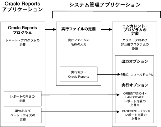

ビットマップのOracle Reportsプログラムは、Oracle Reportsと「コンカレント・プログラム実行ファイル」フォームで同様に定義します。
Oracle Reportsプログラムをビットマップ・モードで実行するには、「コンカレント・プログラム」フォームでコンカレント・プログラムの定義を問い合せ、「書式」フィールドで「PostScript」を選択します。
ビットマップのOracle Reportsプログラムでは、ページのサイズと印刷の向きがプログラムの定義から取得されます(注意: ビットマップ・レポートの印刷時には、印刷形式も必要です)。
プログラムの定義を上書きする場合は、「実行オプション」フィールドでORIENTATIONおよびPAGESIZEの値を入力できます。
複数の実行オプションを入力する場合は、各オプションをシングル・スペースで区切る必要があります。オプションの前後にスペースは不要です。次に例を示します。
 ORIENTATION=LANDSCAPE PAGESIZE=7.5x9
ビットマップのOracle Reportsプログラムの実行
本文の説明内容に関するイメージ
「実行オプション」フィールドのPAGESIZEに関する注意
Oracle Reportsでは、レポートの定義時に、レポートの単位とサイズをメニューの「レポート」 > 「グローバル・プロパティ」 > 「単位」で指定します。
ビットマップ・レポートの場合は通常、PAGESIZEの<幅>x<高さ>の単位はインチですが、これは特定のレポート定義によって異なります。
レポート定義に指定された値を上書きする場合は、「コンカレント・プログラム」フォームの「実行オプション」フィールドにPAGESIZEパラメータを入力できます(ビットマップ・レポートのみ)。次に例を示します。
PAGESIZE=7.5x9
PAGESIZEパラメータで指定したサイズがレポートの設計より小さい場合は、「REP-1212」エラーが発生します。

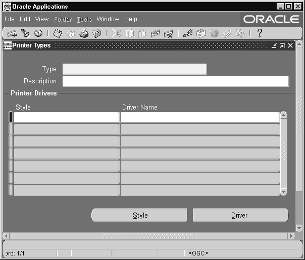

Oracle Applicationsには、事前定義済のプリンタ・タイプ、印刷形式およびプリンタ・ドライバが用意されています。「プリンタ・タイプ」フォームを使用して、使用するプリンタの各タイプをサポートする印刷形式とプリンタ・ドライバの組合せを問い合せます。必要に応じて、事前定義済のコンポーネントをカスタマイズします。「Oracle Applicationsの印刷サポートのカスタマイズ」を参照してください
重要: 様々なプリンタ・タイプまたはオペレーティング・プラットフォーム(あるいはその両方)に合せて、事前定義済の印刷コンポーネントを変更する必要がある場合があります。
プリンタ・サポートの定義に使用するフォーム
次の4つのフォームを使用してプリンタ・サポートを定義します。
プリンタ・タイプ
Oracle Applicationsに付属していない、サイトで使用されるプリンタ・タイプを定義する必要があります。特定のプリンタ・タイプ用のプリンタ・ドライバに印刷形式を関連付けるにはこのフォームを使用します。

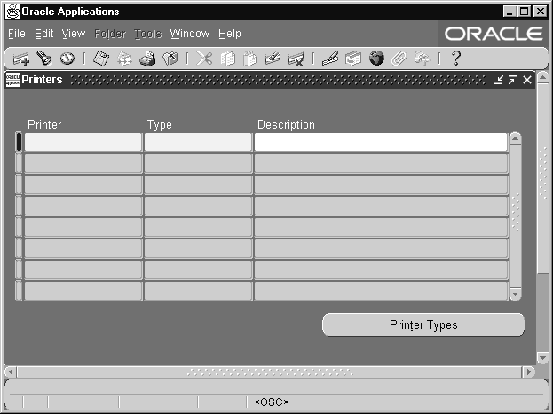

プリンタ
Oracle Applicationsでプリンタを認識し、そのプリンタにレポート・プログラムからの出力を転送できるようにプリンタを登録します。
プリンタを登録するには、プリンタを一意に識別する、プリンタのオペレーティング・システム名を指定します。次に、プリンタ・タイプを選択します。プリンタ・タイプは事前に定義されている必要があります。
たとえば、Oracle Applicationsのユーザーが新規に購入したプリンタで印刷できるようにするには、次の操作が必要です。

「プリンタ」ウィンドウを使用してプリンタを登録する手順は、次のとおりです。
  1. オペレーティング・システムおよびアプリケーションに定義されているプリンタ名を入力します。
  2. プリンタ・タイプの値リストから「--Pasta Universal Printer」を選択します。
これで、Pastaのデフォルト構成を使用して、PostScriptプリンタからテキスト・レポートおよびPostScriptレポートを印刷する準備ができました。
「プリンタ」ウィンドウの詳細は、「「プリンタ」ウィンドウ」を参照してください。

  1. 「プリンタ・タイプ」ウィンドウで既存のプリンタ・タイプを問い合せます。
  2. 「形式」フィールドでPastaドライバを割り当てる形式を選択します。
    また、プリンタ・タイプに対してすでに定義されている形式にPastaを割り当てる場合は、現在その形式に関連付けられている「ドライバ名」フィールドのドライバを削除します。
  3. 「ドライバ名」フィールドで、該当するPastaドライバを選択します。
    「プリンタ・タイプ」ウィンドウの詳細は、「「プリンタ・タイプ」ウィンドウ」を参照してください。

  1. 「プリンタ・タイプ」ウィンドウにナビゲートします。
  2. プリンタ・タイプを入力します。
  3. 「形式」フィールドで、値リストを使用して、Pastaドライバを割り当てる形式を選択します。
  4. 「ドライバ名」フィールドで、次の値リストから該当するPastaドライバを選択します。
  5. PASTA_LANDSCAPE
  6. PASTA_PORTRAIT
  7. PASTA_LANDWIDE
  8. PASTA_DYNAMIC

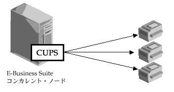

使用例1: E-Business Suiteコンカレント処理ノードに存在する単一のCUPSサーバーに接続されたすべてのプリンタ
次に、この使用例を図で示します。
本文の説明内容に関するイメージ
プリンタ・システムがサーバー上でCUPSに置き換えられている場合、特別な構成ステップは不要です。
システムV印刷システムとCUPSの両方を保守する場合は、新規プリンタ・タイプを必要な印刷形式とプリンタ・ドライバで定義する必要があります。
  1. CUPS用の新規Pasta構成ファイル(例: pasta_cups.cfg)を$FND_TOP/resourceディレクトリで作成します。
  2. Pasta構成ファイルのprintCommandパラメータに対して設定したlpコマンドが、CUPSのlpコマンドであることを確認します。UNIXの標準lpコマンドとCUPSのlpコマンドの両方を保守する場合は、コマンドに対してフル・パスを指定できます。
  3. ステップ1で作成した構成ファイルを使用して、印刷形式ごとにプリンタ・ドライバのセットを作成します。
    例:
    プリンタ・ドライバ名: PASTA_LANDSCAPE_CUPS
    引数:
    -pn$PROFILES$.PRINTER -f$PROFILES$.FILENAME -cPROFILES$.CONC_COPIES -l -Fpasta_cups.cfg
    Oracleで作成されたPASTA_LANDSCAPE、PASTA_PORTRAITまたはPASTA_LANDWIDEなどの既存プリンタ・ドライバ定義を参照できます。
  4. CUPSプリンタに対してプリンタ・タイプを作成します。
    例:
    プリンタ・タイプ: CUPS用Pastaプリンタ
    印刷形式 プリンタ・ドライバ
    LANDSCAPE PASTA_LANDSCAPE_CUPS
    PORTRAIT PASTA_PORTRAIT_CUPS
    LANDWIDE PASTA_LANDWIDE_CUPS
  5. プリンタを印刷形式に登録します。

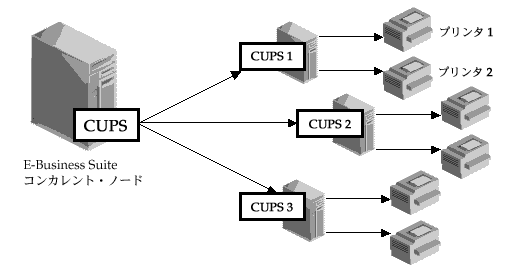

使用例2: プリンタが各CUPSサーバーに接続された複数のCUPS分散サーバー
次の図は、複数のプリンタが各CUPSに接続された、複数のCUPS分散サーバーを示しています。
本文の説明内容に関するイメージ
この使用例では、物理プリンタと併用してCUPS処理を実行するサーバーごとに、1つのプリンタ・タイプが必要です。
  1. CUPS処理を実行するサーバーごとに、Pasta構成ファイルを$FND_TOP/resourceディレクトリに作成します。
    例: pasta_cups1.cfg、pasta_cups2.cfg、pasta_cups3.cfg
  2. 各構成ファイルに対して、次の変更を行います。
    printCommand=lp -h<cupshost> -d{printername}
    ここで、<cupshost>は、実際のサーバー名に置き換えます。
    lpコマンドがCUPSのlpコマンドであることを確認します。UNIXの標準lpコマンドとCUPSのlpコマンドの両方を保守する場合は、コマンドに対してフル・パスを指定できます。
    {printername}はそのままにします。このパラメータは、実行時にPastaで実際のプリンタ名に置き換えられます。
    例:
    プリンタ・ドライバ名: PASTA_LANDSCAPE_CUPS1
    引数:
    -pn$PROFILES$.PRINTER -f$PROFILES$.FILENAME -cPROFILES$.CONC_COPIES -l -Fpasta_cups1.cfg
  4. Oracle Applicationsで、サーバーごとに1つのプリンタ・タイプを作成します。
    例: PastaプリンタCUPS1、PastaプリンタCUPS2、PastaプリンタCUPS3
    プリンタ・ドライバに関連付けられている必要な印刷形式をプリンタ・タイプに追加します。
    例:
    プリンタ・タイプ: CUPS1用Pastaプリンタ
    印刷形式 プリンタ・ドライバ
    LANDSCAPE PASTA_LANDSCAPE_CUPS1
    PORTRAIT PASTA_PORTRAIT_CUPS1
    LANDWIDE PASTA_LANDWIDE_CUPS1
  1. プリンタを印刷形式に登録します。
    たとえば、printer1がサーバーCUPS1で定義され、このサーバーに対してPastaプリンタCUPS1のプリンタ・タイプを作成した場合は、printer1をPastaプリンタCUPS1のプリンタ・タイプに登録します。

Oracle Applicationsには、事前定義された多数のプリンタ・タイプが用意されています。これらのプリンタ・タイプによって、使用するプリンタ、Oracle Reports出力ファイルのサイズを定義する印刷形式、および選択した印刷形式を出力する方法を各種プリンタ・タイプに指示するプリンタ・ドライバを識別できます。
「プリンタ・タイプ」フォームを使用して、使用する各プリンタ・タイプをサポートする印刷形式とプリンタ・ドライバの組合せを問い合せます。

プリンタおよび印刷形式割当の階層
プリンタおよび印刷形式を選択し、そのIDをコンカレント・プログラムの定義に含めることができます。コンカレント・プログラムがその出力を特定プリンタに送信するように定義されている場合、またはその出力を特定の印刷形式で生成する必要がある場合は、ユーザー、レポート・セットのデフォルト設定またはユーザー・プロファイルのデフォルト設定では、その値を上書きできません。
通常、デフォルト値は複数の方法で設定できます。このため、様々なデフォルト設定間に階層関係が生じ、あるデフォルトが別のデフォルトより優先されます。次の図は、実行するレポート・プログラムの発行時に、プリンタまたは印刷形式の値がコンカレント・マネージャで読み取られる順序を示しています。
重要: コンカレント・プログラムをデフォルトの印刷形式で定義したり、コンカレント・プログラムで特定の印刷形式を出力するように要求しても、プリンタでその形式が使用できるわけではありません。印刷形式と対応するプリンタ・ドライバを、印刷する各プリンタ・タイプに割り当てる必要があります。
コンカレント・マネージャでは、コンカレント・プログラム定義、レポート・セット定義、プリンタ・ユーザー・プロファイル・オプション値およびレポート発行時にユーザーが指定した値の順の階層を使用して、プリンタの値を読み取ります。
コンカレント・マネージャでは、コンカレント・プログラム定義、レポート・セット定義およびレポート発行時にユーザーが指定した値の順の階層を使用して、印刷形式の値を読み取ります。
本文の説明内容に関するイメージ
プリンタ割当の階層
システム管理者は、コンカレント・プログラムおよびレポートがその出力を特定のプリンタに送るように制限できます。プログラムまたはレポートの出力を特定のプリンタに制限すると、ユーザー・プロファイル・オプションの設定が上書きされ、レポート・セットまたはユーザーは実行時にプリンタを選択できなくなります。
プリンタがコンカレント・プログラム定義の一部に含まれていない場合は、次の表に示すように、デフォルトのプリンタ設定を入力できます。ユーザーは実行時に任意のデフォルト設定を上書きできます。
次の表では、プリンタ割当階層を説明します。
フォーム 説明
コンカレント・プログラム(システム管理者) システム管理者は、常にその出力を特定の1つのプリンタのみに送るようにコンカレント・プログラムを定義できます。
この設定は、実行時またはレポート・セットにおけるレポートの定義時には上書きできません。
要求セット(システム管理者) システム管理者は、レポート・セット内のレポートにデフォルトのプリンタを割り当てることができます。
要求セット(アプリケーション・ユーザー) レポート・セットを所有しているユーザーは、レポート・セット内のレポートにデフォルトのプリンタを割り当てることができます。
システム管理者は、このデフォルト設定を変更できます。
個別プロファイル値(アプリケーション・ユーザー) ユーザーは「個別プロファイル値」フォームを使用して、各自のレポートすべてに対してデフォルトのプリンタを割り当てることができます。
この割当により、システム管理者が設定したデフォルトの「プリンタ」プロファイル・オプションが上書きされます。
システム・プロファイル値(システム管理者) システム管理者は、インストール・サイト、Oracleアプリケーション、職責またはユーザーにデフォルトのプリンタを割り当てることができます。
ユーザーは、この設定を実行時に上書きできます。
印刷形式割当の階層
システム管理者は、コンカレント・プログラムおよびレポートに対して、その出力を特定の印刷形式で生成するように要求できます。プログラムまたはレポートの出力を特定の印刷形式にするように要求すると、レポート・セットまたはユーザーは、実行時に印刷形式を選択できなくなります。
代替印刷形式の要件
実行方法が「Oracle Reports」のすべてのコンカレント・プログラムでは、プログラムの定義時に印刷形式を選択する必要があります。印刷形式が必須の印刷形式として指定されていない場合、レポート・セット内のレポートのデフォルトとして、またはレポート発行の実行時にデフォルトとして他の印刷形式を選択できます。次の2つの条件が満たされている場合となります。
次の表では、印刷形式割当階層を説明します。
フォーム 説明
コンカレント・プログラム(システム管理者) システム管理者は、コンカレント・プログラムがその出力を特定の印刷形式で生成するように要求できます。
この設定は、実行時またはレポート・セットでのレポートの定義時には上書きできません。
印刷形式はプログラム定義に入力されているが、必須ではない場合、その形式は最初に読み取られるデフォルト設定として使用されます。
要求セット(システム管理者) システム管理者は、レポート・セット内のレポートにデフォルトの印刷形式を割り当てることができます。
要求セット(アプリケーション・ユーザー) レポート・セットを所有しているユーザーは、レポート・セット内のレポートにデフォルトの印刷形式を割り当てることができます。

「プリンタ・タイプ」ウィンドウ
本文の説明内容に関するイメージ
このウィンドウを使用して、プリンタ・タイプを定義し、印刷形式と対応するプリンタ・ドライバをそのプリンタ・タイプに割り当てます。
プリンタ・タイプを定義すると、プリンタを特定の「タイプ」として登録し、印刷形式とプリンタ・ドライバ定義を任意の数のプリンタに割り当てることができます。
ユーザーがレポートの送信先プリンタを選択する場合、通常、使用可能な印刷形式はプリンタ・タイプによって決まります。
ただし、コンカレント・プログラムでは、そのレポート出力を特定の印刷形式で要求するように定義できます。たとえば、一部のOracle Reportsプログラムでは、正しく印刷するために特定の印刷形式を要求する場合があります。
重要: 既存のプリンタ・タイプ、印刷形式またはプリンタ・ドライバを編集する場合は必ず、現在有効なすべてのマネージャに対して「コンカレント・マネージャの再起動」コマンドを発行する必要があります。
参照: コンカレント・マネージャの制御
「プリンタ・タイプ」ブロック
タイプ
プリンタ・タイプ名を入力します。プリンタ・タイプの例には、ライン・プリンタの「LINE」、LN03モデル・プリンタの「LN03」などがあります。
このプリンタ・タイプは、「プリンタ」ウィンドウを使用してプリンタを登録する際に選択します。
「プリンタ・ドライバ」ブロック
このブロックを使用して、印刷形式とプリンタ・ドライバを使用するプリンタ・タイプに割り当てます。
「形式」ボタンにより、「プリンタ形式」ウィンドウが表示されます。
「ドライバ」ボタンにより、「プリンタ・ドライバ」ウィンドウが表示されます。

「プリンタ」ウィンドウ
本文の説明内容に関するイメージ
「プリンタ」ブロック
プリンタ
使用しているオペレーティング・システムで指定されるプリンタ名を入力します。
タイプ
プリンタ・タイプ(メーカーとモデルなど)を選択します。一部のレポートには、正しく印刷するために特定のプリンタ・タイプが必要です。
選択できるのは、以前に定義したプリンタ・タイプのみです。プリンタ・タイプを定義するには、「プリンタ・タイプ」ボタンを使用してウィンドウを開きます。
