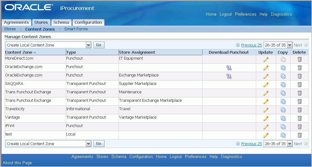

Oracle iProcurementには、設定可能な4つのタイプのコンテンツ・ゾーンが用意されています。 次のコンテンツ・ゾーン・タイプを複数作成できます。
タイプ | コンテンツの場所 | 説明 |
ローカル | Oracle Purchasing | Oracle PurchasingとOracle Inventoryで定義された品目、カテゴリ、記述子で構成されます。 |
パンチアウト | 仕入先サイトまたはOracle Exchange | 仕入先が保守する品目で構成されます。 依頼者は「ショップ」ストアーまたは「検索結果要約」ページから外部サイトへのリンクをクリックして、外部サイトからOracle iProcurementのショッピング・カートに品目を追加します。 |
透過パンチアウト | 仕入先サイトまたはOracle Exchange | 依頼者が品目を検索する際、透過パンチアウト・コンテンツ・ゾーンがバックグラウンドで外部サイトにアクセスし、「検索結果要約」ページおよび「検索結果」ページに一致する品目を戻します。 依頼者は品目をショッピング・カートに追加します。 |
情報 | 会社のイントラネット、仕入先サイトまたはOracle Exchange | 他のカタログ・タイプではサポートされていない品目およびサービスの発注に関する手順、ポリシー、リンクを取り込みます。 たとえば、情報コンテンツ・ゾーンには会社の既存ポリシーまたは手順ページへのリンクを含めることができます。 他のカタログ・タイプとは異なり、情報コンテンツ・ゾーンを介して購入した品目をショッピング・カートに追加することはできません。 |

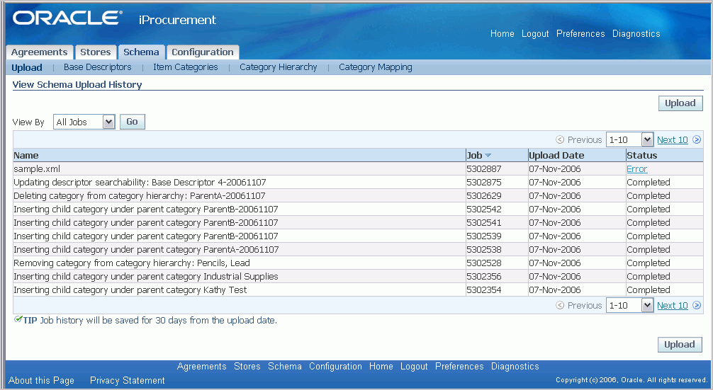

スキーマのジョブ・ステータスをモニターする手順は、次のとおりです。
「スキーマ・アップロード履歴の表示」ページでスキーマのロードをモニターできます。このページはカタログのロードをモニターするページと同じです。
オンライン・スキーマ保守で加えた変更の中には、ジョブに委任済のものもあり、これらは他のタスクの実行時にバックグラウンドで実行されます。
次のオンライン・スキーマ変更はジョブに委任済であり、「スキーマ・アップロード履歴の表示」ページでジョブ名ごとにモニターできます。
ジョブ名 | 説明 |
カテゴリ名を 新規カテゴリ名 に更新 | 品目カテゴリ名を変更すると、新規カテゴリ名で品目の索引を再作成するジョブが起動されます。 |
記述子: 記述子名の検索可能性の更新 | 既存の記述子の検索可能属性を変更すると、今後の検索のために品目の索引を再作成するジョブが起動されます。 |
記述子 記述子名 の削除 | 記述子を削除すると、今後の検索のために、記述子なしで品目の索引を再作成するジョブが起動されます。 |
カテゴリをカテゴリ階層から削除: カテゴリ名 | カテゴリを削除すると、コンテンツ・ゾーンのカテゴリ・リストを更新するジョブが起動されます。 |
カテゴリをカテゴリ階層から削除: カテゴリ名 | 階層からカテゴリを削除すると、コンテンツ・ゾーンのカテゴリ・リストを更新するジョブが起動されます。 |
親カテゴリ 親カテゴリ名 の下に子カテゴリを挿入 | カテゴリ階層に既存の子カテゴリを挿入すると、索引を再作成するジョブが起動されます。 |

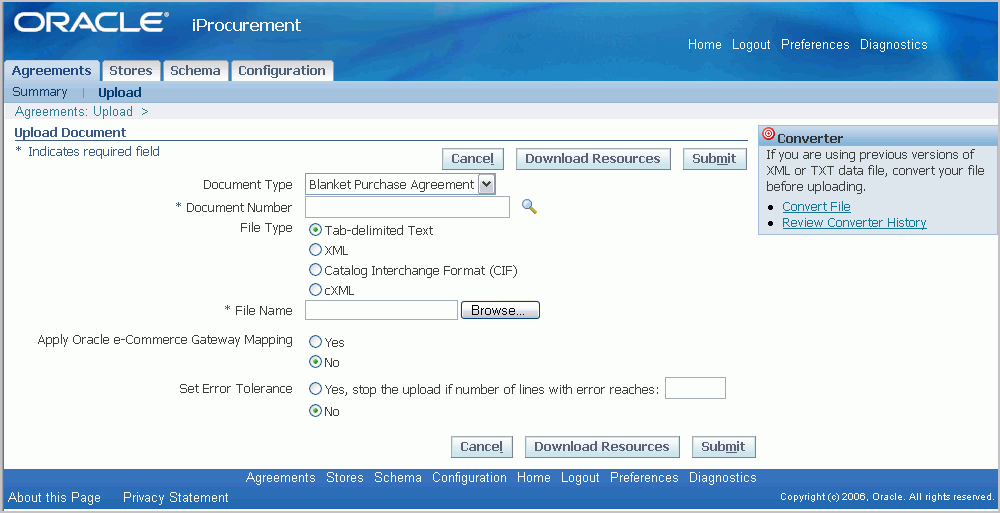

包括購買契約および見積用にカタログ品目をロードする手順は、次のとおりです。
カタログ品目ファイルのアップロード準備が完了したら、そのファイルを選択した場所に保存します。
「iProcurementカタログ管理」ホーム・ページにナビゲートします。 「基本契約」をクリックします。 「文書アップロード履歴の表示」ページで「アップロード」をクリックします。
「文書のアップロード」ページで、次の処理を行います。
アップロードする文書タイプを選択します。
文書番号を入力するか、選択します。
アップロードするファイル・タイプを選択します。
「ブラウズ」をクリックして、完了したアップロード・ファイルを見つけます。
ファイルを選択し、ダイアログ・ボックスで「オープン」をクリックします。
ヒント: 「オープン」ダイアログ・ボックスでファイルが見つからない場合は、適切なディレクトリを参照していることを確認して、ダイアログ・ボックスの「ファイル・タイプ」を「全ファイル」に設定します。
CIFまたはcXMLファイルをアップロードする場合は、分類ドメインを選択します。 CIFまたはcXMLの詳細は「テンプレートと手順をダウンロードする手順」のReadmeファイルを参照してください。
ファイル内のデータに、カテゴリ・マッピングまたは他のコード変換を適用する場合は、「Oracle e-Commerce Gatewayマッピングの適用」に「Yes」を選択します。 「カテゴリ・マッピングの摘要」を参照してください。
オプションで、「エラー許容範囲の設定」にエラー限度を選択します。
「発行」をクリックします。 ローダーがファイルを受け取ると、検証が開始されます。 「確認」ページに、ジョブに自動的に割り当てられたジョブ番号が表示されます。 ジョブのステータスをチェックして、アップロード中にエラーが発生しなかったことを確認します。
グローバル包括購買契約用にカタログ品目をロードする手順は、次のとおりです。
「iProcurementカタログ管理」ホーム・ページに戻ります。 「基本契約」をクリックします。 必要に応じて、品目をアップロードするグローバル契約に対して検索を実行します。
グローバル契約を選択して、更新用に開きます。
「明細の追加」リストから「アップロード経由」を選択して、「開始」をクリックします。 「明細のアップロード」ページで、次の処理を行います。
「承認のため発行」のオプションを選択します。
ファイル内のデータに、カテゴリ・マッピングまたは他のコード変換を適用する場合は、「Oracle e-Commerce Gatewayマッピングの適用」に「Yes」を選択します。 「カテゴリ・マッピングの適用」を参照してください。

カタログ・アップロードのステータスを確認する手順は、次のとおりです。
包括購買契約と見積の場合、「文書アップロード履歴の表示」ページにナビゲートしてジョブ・リストを表示します。
必要であれば、生成された列ヘッダーを使用して、ジョブ別またはロード日付別にソートします。
ジョブには、次のいずれかのステータスが割り当てられます。 (ファイルをアップロードする際、大きいファイルはロードに時間がかかることがあります。 ジョブが完了するまでログインしたままでいる必要はありません。)
「保留」: ジョブは処理待ちです。
「実行中」: ジョブは処理中です。 たとえば、ファイル・アップロードで、iProcurementカタログ管理がデータをロードしています。
「完了」: ジョブは正常に完了しました。 ファイル・アップロードの場合、すべてのカタログ明細が正常にロードされました。 包括購買契約価格への変更が価格許容範囲を超える場合、購買担当はOracle Purchasingの「価格許容範囲を超える購買」に移動して、許容範囲を超える明細を受理する必要があります。 さらに、カタログ管理者は常に、Oracle Purchasingの「価格許容範囲を超える購買」で、新しい包括購買契約または見積明細を受理する必要があります。
「エラー」: グローバル購買契約の場合、成功した明細がステージング領域にロードされ、購買担当の承認などダウンストリームの処理に使用できます。 包括購買契約および見積のアップロードの場合、ファイルに1つ以上のエラーがあると、ファイル全体が否認されます。
ジョブが失敗した場合は、再発行を試みてください。 ファイル・アップロードの場合は、ファイルを修正して再度アップロードします。 「カタログ・アップロード・エラーを修正する手順」を参照してください。

「明細の追加」リストから「アップロード経由」を選択して、「開始」をクリックします。 「明細のアップロード」ページは「カタログ・ファイルのアップロード」で説明されているページと同じです。

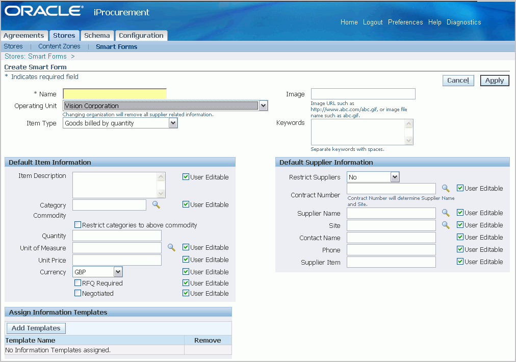

「スマート・フォームの管理」ページで「スマート・フォームの作成」をクリックします。
スマート・フォームを作成または編集するページで、次のフィールドに入力します。
「名前」(スマート・フォーム名)。 複数のスマート・フォームを作成する場合は特に、「備品要求」や「コンピュータ・サービス」のように依頼者にわかりやすい名前を入力してください。 この名前は、依頼者が要求を入力するときに「要求タイプ」フィールドに表示されます。 最大文字数は240バイトです。
「組織」。 スマート・フォームを使用可能な営業単位を選択します。 たとえば、ドイツの営業単位の依頼者のみがこのスマート・フォームを使用できるようにするには、「ドイツ・オペレーション」を選択します。 スマート・フォームは特定の営業単位に対して作成する必要があります。
「品目タイプ」。 このスマート・フォームを常に使用する品目タイプを1つ選択します。
「数量で請求される商品」。 たとえば、1冊25USDの本を10冊購入。
「金額で請求される商品またはサービス」。 たとえば、5,000USDのサービスを購入。
「数量で請求されるサービス」。 たとえば、1時間100USDのサービスを10時間分購入。
注意: 各品目タイプは、プロファイル・オプションによって、Oracle Purchasingで定義されている明細タイプに関連付けられています。 たとえば、「金額で請求される商品またはサービス」は、プロファイル・オプション「POR: 金額ベースのサービス明細タイプ」に入力された明細タイプにデフォルト設定されます。 Oracle Purchasingで明細タイプを設定して、カテゴリまたは単位をデフォルト設定できます。 これらのフィールドを編集不可にしないかぎり、依頼者はこれらのデフォルト値を変更できます。
後述の手順を続行して、スマート・フォーム・フィールドを編集します。
スマート・フォーム・フィールドを編集する手順は、次のとおりです。
スマート・フォームを作成または編集するページで、各フィールドがユーザー編集可能かどうかを選択します。 フィールドの「ユーザー編集可能」の選択を解除すると、依頼者はそのフィールドを変更できません。
注意: 依頼者がスマート・フォームを入力する際、「デフォルトの品目情報」セクションのすべてのフィールドは必須フィールドです。 デフォルト値を入力する場合を除いて、必須フィールドの「ユーザー編集可能」の選択を解除しないでください。
スマート・フォームの次のフィールドにデフォルト値を設定する場合は、ここで値を入力します。 たとえば、スマート・フォームが通常ボックス単位で発注される品目向けに設計されている場合は、単位として「ボックス」を選択します。
「品目摘要」。 最大文字数は240バイトです。
「カテゴリ」。
「商品」。 選択したカテゴリがOracle Purchasingの商品に割り当てられている場合、商品が表示されます。 たとえば、カテゴリ「ドライバ」を商品「手で持つ道具」に割り当てることができます。 これらの商品は、Oracle Purchasingの「商品」設定ページで設定します。 これらはオプションです。
注意: Oracle Purchasingで設定されたこの商品構造を変更する場合、スマート・フォームを再表示してスマート・フォームの変更が必要ないことを確認してください。
「カテゴリを前述の商品に限定します」。 カテゴリがOracle Purchasingの商品に割り当てられている場合、このオプションを選択できます。 カテゴリがユーザー編集可能な場合にこのオプションを選択すると、依頼者はカテゴリを変更できますが、商品内の他のカテゴリにしか変更できません。 カテゴリを1つの商品に限定すると、依頼者は容易に要求に対する適切なカテゴリを選択できます。
「数量」。
「単位」。 品目タイプが「金額で請求される商品またはサービス」の場合、このフィールドは表示されません。
「単価」。 このフィールドが表示されるのは、品目タイプが「数量で請求される商品」の場合です。
「金額」。 このフィールドが表示されるのは、品目タイプが「金額で請求される商品またはサービス」の場合です。
「単位当りレート」。 このフィールドが表示されるのは、品目タイプが「数量で請求されるサービス」の場合です。
「通貨」。
「見積依頼要」。 このフィールドは依頼者がカタログ外依頼を入力するページにあり、デフォルトでは非表示です。 依頼者は「見積依頼」フラグで、購買担当に品目の見積を依頼する必要があることを示します。
「交渉済」。 このフィールドは依頼者がカタログ外依頼を入力するページにあり、デフォルトでは非表示です。 このフィールドを表示するには、ページ上部の「パーソナライズ・ページ」リンクを使用します。 「交渉済」フィールドを使用するのは、Daily Business Intelligence (DBI) for Procurementを実装しているか、実装予定の場合です。 「Yes」を選択すると、DBI for Procurementではレポート処理のために、このテンプレートで発注した全品目に交渉済価格があるものとみなされます。 デフォルトでは、このフィールドは「No」に設定されています。詳細は、『Oracle E-Business Intelligence Daily Business Intelligenceユーザーズ・ガイド』を参照してください。
「仕入先の制限」。
「No」。依頼者が選択できる仕入先のリストには、依頼者の営業単位で有効な仕入先サイトのみが表示されます。
「カテゴリASL」。 依頼者が選択できる仕入先のリストは、選択したカテゴリについてOracle Purchasingの承認済仕入先リスト(ASL)に存在する仕入先のみにさらに限定されます。(Oracle PurchasingのASLでは、カテゴリが「商品」と呼ばれます。)
「契約番号」。 Oracle Purchasingで購買契約またはグローバル契約と、このスマート・フォームで発注されたすべての品目を関連付けるには、ここで契約を選択します。
注意: 契約を選択すると、仕入先とサイトがデフォルト設定されます。 この場合、「ユーザー編集可能」が選択されていても、依頼者は仕入先とサイトを変更できません。 契約名と電話番号がある場合は、これらも契約からデフォルト設定されますが、「ユーザー編集可能」が選択されている場合は変更できます。
「仕入先名」。
「サイト」。
「担当者名」。 最大文字数は36バイトです。
「電話番号」。 最大文字数は25バイトです。
「仕入先品目」。 最大文字数は30バイトです。
「製造業者」。 最大文字数は30バイトです。
「製造業者部品番号」。 最大文字数は30バイトです。
スマート・フォームに情報テンプレートを割り当てる場合は、「テンプレートの追加」をクリックします。 たとえば、スマート・フォームが名刺用の場合は、名刺情報テンプレートを割り当てます。 この情報テンプレートは、「カタログ外依頼」ページの下部に表示されます。 この例では、情報テンプレートには名刺の名前、所在地、電話番号のフィールドが含まれます。 情報テンプレートの設定の詳細は、「情報テンプレート」を参照してください。

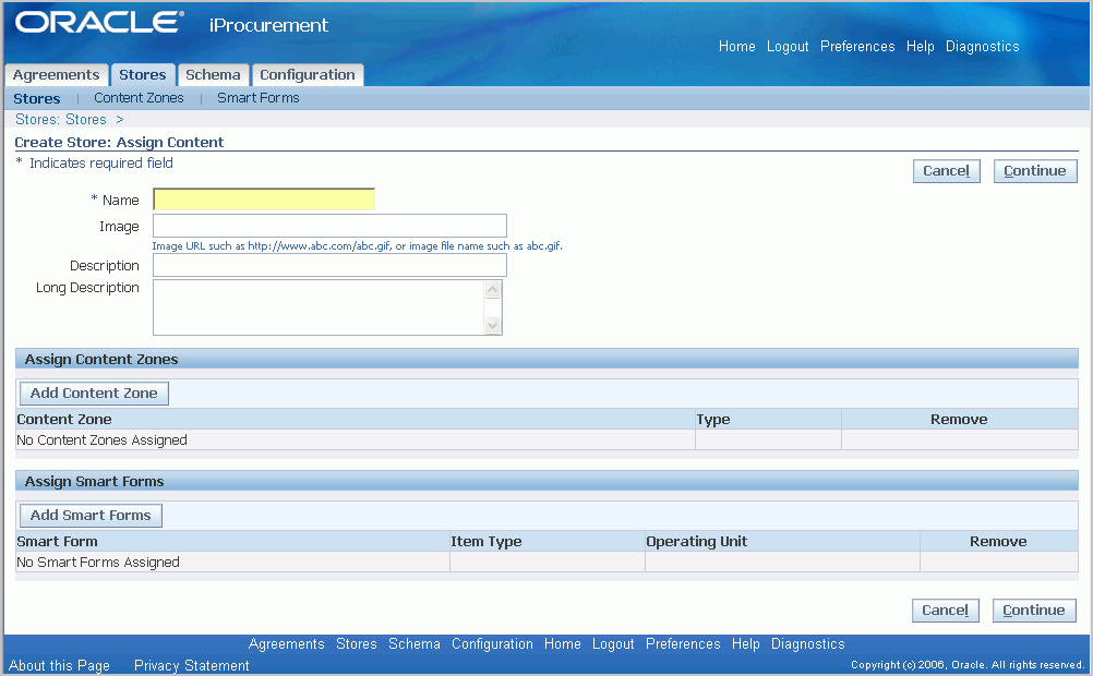

「iProcurementカタログ管理」で「ストアー」タブから「ストアー」サブタブを選択します。
「ストアーの管理」ページで「ストアーの作成」をクリックして新規ストアーを作成します。 既存のストアーを更新する場合は、ストアーの「ペンシル(更新)」をクリックします。
「ストアーの作成: コンテンツの割当」ページで、ストアー名: 2,000バイトのストアー名最大文字制限を入力または編集します。
「イメージ」: このストアーの横に表示するイメージの名前またはURLを入力または編集します。 イメージは「ショップ」ページに表示されます。 完全なURL(http://www.abc.cm/abc.gifなど)ではなくイメージ名(abc.gifなど)を入力する場合、そのイメージが「POR: ホスト・イメージ・ディレクトリ」で指定されたディレクトリに存在することを確認します。 イメージを指定しない場合、ストアーには名前と摘要のみが表示されます。 (イメージを指定しない場合、ストアーにはバックグラウンドで空白イメージ・ファイルが表示されます。 必要に応じて、このデフォルトの空白イメージ・ファイルを、常に標準の「ストアー・イメージなし」ファイルまたはメッセージが表示されるように変更できます。 『Oracle iProcurementインプリメンテーションおよび管理ガイド』のイメージ管理に関する項を参照してください)。 最大文字数は2,000バイトです。
注意: 依頼者の作業環境で「サムネイル・イメージの非表示」が選択されている場合、依頼者にカタログのイメージは表示されません。
「摘要」: 短い摘要を入力します。 これらは「ショップ」ページでストアーの横に表示されます。 短い摘要の最大文字数は240バイトです。
「詳細摘要」: 詳細摘要は、依頼者が「ショップ」ページでストアーをクリックした後に表示されます。 「ショップ・ストアー」ページでは上部付近に詳細摘要が表示され、その下にコンテンツ・ゾーンのリストとその摘要が表示されます。 最大文字数は2,000バイトです。
「コンテンツ・ゾーンの追加」: 「コンテンツ・ゾーンの追加」をクリックして、ストアーに含めるコンテンツ・ゾーン(カタログ)を選択します。 複数のローカルまたは透過パンチアウト・コンテンツ・ゾーンのストアーへの追加に関する注意事項とヒントを参照してください。
注意: コンテンツ・ゾーンをストアーから削除しても、コンテンツ・ゾーンが抹消されるわけではありません。 削除されたコンテンツ・ゾーンを別のストアーに追加できます。
「スマート・フォームの追加」: 「スマート・フォームの追加」をクリックして、このストアーに割り当てるスマート・フォームを選択します。
「続行」をクリックして、ストアーに他の構成が必要かどうかを確認します。
「ストアーの作成: 構成」ページでストアー順序を指定し、「ローカル・コンテンツを最初に表示」を選択して、検索結果概要画面でローカル・コンテンツを最初に表示するかどうか、およびこの画面でのみ表示するかどうかを指定できます。 「常に一致として表示」を選択して、検索結果の一致を強制できます。
「適用」をクリックしてストアーを保存します。

コンテンツ・ゾーンは、カタログ品目とサービスのコンテナです。 コンテンツ・ゾーンは、「ストアー」タブのサブタブである「コンテンツ・ゾーンの管理」ページで管理します。
「コンテンツ・ゾーンの管理」ページには、各コンテンツ・ゾーンの次の情報が表示されます。
「タイプ」: ローカル・カタログの場合はローカル、Oracle Exchangeへのパンチアウトまたは透過パンチアウト、仕入先サイトへのパンチアウトまたは透過パンチアウトの場合はExchange、契約者要求または情報カタログの場合は契約者。 Oracle iProcurementのデフォルトのローカル・コンテンツはローカルです。
「ストアー割当」: コンテンツを割り当てるストアー。 コンテンツ・ゾーンは、検索可能なストアーに割り当てる必要があります。
「パンチアウトのダウンロード」: パンチアウト・コンテンツ用にパンチアウト定義をダウンロードできます。

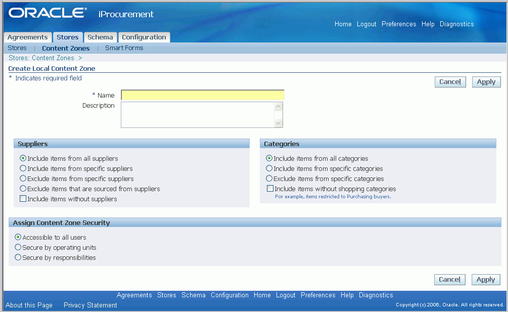

「コンテンツ・ゾーンの管理」ページでドロップダウン・リストから「ローカル・コンテンツ・ゾーンの作成」を選択して、「開始」をクリックします。
様々なタイプのカタログ・コンテンツの詳細は、「Procurementカタログについて」を参照してください。
注意: デフォルトのローカル・コンテンツ・ゾーン「すべてのローカル・コンテンツ」にはすべての仕入先およびカテゴリの品目が含まれています。 ニーズにあわせて変更または削除できます。
「ローカル・コンテンツ・ゾーンの作成」ページで名前と摘要を入力します。 名前と摘要は情報目的にのみ使用され、Oracle iProcurementのショッピング・ページには表示されません。
「仕入先」: 品目をコンテンツ・ゾーンに表示する仕入先を選択します。
単にこの処理を行う場合は、「全仕入先の品目を含む」を選択します。
仕入先リージョンを追加を表示する場合は、「特定仕入先の品目を含む」を選択します。
仕入先リージョンを追加を表示する場合は、「特定仕入先の品目を除外」を選択します。
単にこの処理を行う場合は、「仕入先をソースとする品目を除外」を選択します。
オプションで「仕入先のない品目を含む」を選択します。 社内発注可能品目など、Oracle Inventoryの「マスター品目」ウィンドウにのみ存在する品目は、多くの場合、外部仕入先が関連付けられていません。 このオプションでは、こうした品目を関連付けることができます。 このオプションを選択しない場合でも、これらの品目をベース・ローカル・コンテンツ・ゾーンで使用できます。 購買依頼テンプレートで参照されたたマスタ品目(仕入先に割り当てられていない)も、このカテゴリに含まれます。
「カテゴリ」: 品目をコンテンツ・ゾーンに表示するカテゴリを選択します。
単にこの処理を行う場合は、「全カテゴリの品目を含む」を選択します。
カテゴリ・リージョンを追加を表示する場合は、「特定カテゴリの品目を含む」を選択します。
カテゴリ・リージョンを追加を表示する場合は、「特定カテゴリの品目を除外」を選択します。
オプションで「ショッピング・カテゴリのない品目を含む」を選択します。
注意: 特定の購買カテゴリについて購買カテゴリからショッピング・カテゴリへのマッピングがある場合、その購買カテゴリの品目は(カテゴリ・マッピングによって)ショッピング・カテゴリであるとみなされます。
「コンテンツ・ゾーン・セキュリティの割当」: このコンテンツ・ゾーンのセキュリティを選択します。
単にこの処理を行う場合は、「全ユーザーがアクセス可能」を選択します。
営業単位リージョンを追加を表示する場合は、「営業単位による保護」を選択します。
職責リージョンを追加を表示する場合は、「職責による保護」を選択します。
「適用」をクリックして、「コンテンツ・ゾーンの管理」ページに戻ります。

情報コンテンツ・ゾーンを作成する手順は、次のとおりです。
「iProcurementカタログ管理」で「ストアー」タブから「コンテンツ・ゾーン」サブタブを選択します。
「コンテンツ・ゾーンの管理」ページでドロップダウン・リストから「情報提供コンテンツ・ゾーンの作成」を選択して、「開始」をクリックします。
様々なタイプのコンテンツ・ゾーンの詳細は、「Procurementカタログについて」を参照してください。
「情報提供コンテンツ・ゾーンの作成」ページで次のフィールドに入力します。
「名前」と「摘要」: (依頼者が検索する前にストアー名をクリックすると、検索対象のコンテンツ・ゾーン名と摘要が表示されます。 名前は「検索結果」ページにも表示されます。) 名前と摘要の最大文字数は、それぞれ2,000バイトです。
「イメージ」: 「検索結果要約」ページのこのコンテンツ・ゾーンの横に表示するイメージ・ファイル名またはイメージURL。 完全なURL(http://www.abc.cm/abc.gifなど)ではなくイメージ名(abc.gifなど)を入力する場合、そのイメージが「POR: ホスト・イメージ・ディレクトリ」で指定されたディレクトリに存在することを確認します。 イメージを指定しない場合、コンテンツ・ゾーンには名前と摘要のみが表示されます。 (イメージを指定しない場合、コンテンツ・ゾーンにはバックグラウンドで空白イメージが表示されます。 必要に応じて、このデフォルトの空白イメージ・ファイルを、常に標準の「コンテンツ・ゾーン・イメージなし」ファイルまたはメッセージが表示されるように変更できます。 イメージ管理の項を参照してください。) 最大文字数は2,000バイトです。
注意: 依頼者の作業環境で「サムネイル・イメージの非表示」が選択されている場合、依頼者にコンテンツ・ゾーンのイメージは表示されません。
「キーワード」: 検索に使用するキーワード。 たとえば、「果物」というキーワードを入力した場合、依頼者が果物を検索すると、このコンテンツ・ゾーンが「検索結果要約」ページに表示されます。 検索でキーワードの一部が一致すると、Oracle iProcurementでこのコンテンツ・ゾーンが表示されます。 たとえば、「法定サイズの用紙」というキーワードを入力した場合、依頼者が法定または用紙またはサイズを含む単語を検索すると、このコンテンツ・ゾーンが「検索結果要約」ページに表示されます。 最大文字数は4,000バイトです。
「URL」: コンテンツ・ゾーン名をサイトにリンクするには、ここにサイトのURLを入力します。 URLを入力しない場合、依頼者には名前と摘要のみが表示されます。 必要なのは名前と摘要だけかもしれませんが、情報コンテンツ・ゾーンに非常に長い手順またはリンクがある場合、情報を収録するマスタ・ページへのリンクのURLを、このフィールドまたは「摘要」に含めることができます。 最大文字数は2,000バイトです。
名前や摘要などの言語固有フィールドを変更する場合は、「データの翻訳」を参照してください。

「iProcurementカタログ管理」で「ストアー」から「コンテンツ・ゾーン」サブタブをクリックします。
「更新」: 「コンテンツ・ゾーンの管理」ページで、更新するコンテンツ・ゾーンの横にある「更新」アイコンをクリックします。
新たなニーズにあわせてコンテンツ・ゾーンの情報を変更します。 詳細は、各コンテンツ・ゾーンの作成に関するトピックを参照してください。
「適用」をクリックします。
「コピー」: 「コンテンツ・ゾーンの管理」ページで、コピーするコンテンツ・ゾーンの横にある「コピー」アイコンをクリックします。
「適用」をクリックします。
「削除」: 「コンテンツ・ゾーンの管理」ページで、削除するコンテンツ・ゾーンの横にある「削除」アイコンをクリックします。
「Yes」をクリックして警告メッセージに応答し、コンテンツ・ゾーンを削除します。
コンテンツ・ゾーンを削除してもそのコンテンツは削除されず、コンテンツ・ゾーン定義が削除されます。
ローカル・コンテンツ・ゾーンを削除すると、コンテンツ・ゾーンの品目は引き続き存在しますが、作成したローカル・コンテンツ・ゾーン定義によって、依頼者には表示されなくなります。 (品目と価格をローカル・コンテンツ・ゾーンから削除するには、品目保守を実行する必要があります。) たとえば、仕入先Aからの品目を含むローカル・コンテンツ・ゾーンAを削除するとします。このコンテンツ・ゾーンは「旅行」というストアーに割り当てられていました。 依頼者が「旅行」ストアーを検索する際、コンテンツ・ゾーンAはこのストアーにコンテンツ・ゾーンとして表示されなくなります。 依頼者は、ストアーを検索する際にコンテンツ・ゾーンAにあった品目を探すことはできなくなりました。 仕入先Aからの品目が検索結果に戻されるのは、ローカル・コンテンツ・ゾーンがストアーに割り当てられている場合、依頼者がOracle iProcurementが提供するローカル・コンテンツ・ゾーンを検索する場合のみになります。
Oracle iProcurementが提供する契約者要求コンテンツ・ゾーンは削除できません。
パンチアウトまたは透過パンチアウト・コンテンツ・ゾーンを削除すると、その品目は外部サイトに引き続き存在しますが、コンテンツ・ゾーンへのアクセス権は削除されます。 依頼者は品目にアクセスできず、ユーザーはコンテンツ・ゾーン定義にアクセスできません。
注意: パンチアウトのダウンロード元であるOracle Exchangeへのパンチアウトを削除すると、ダウンロードしたパンチアウトも削除されます。
情報コンテンツ・ゾーンを削除すると、カタログへのアクセス権が削除されます。 依頼者は情報にアクセスできず、ユーザーはコンテンツ・ゾーン定義にアクセスできません。
なし。ただし、オプションでコンテンツ・ゾーンへのアクセスを制御できます。 .

依頼者をガイドするイメージを表示するように、ストアーを設定することもできます。 品目イメージと同様、これらのイメージは、内部的に格納されているファイルでも、リモートで格納されているイメージを指すURLでもかまいません。
手順に従って、品目のイメージ・ファイルを検索してイメージを保存します。 「品目とイメージのアップロード」を参照してください。
「iProcurementカタログ管理」で「ストアー」タブを選択します。
既存のストアーが存在する場合は、そのストアーの「ペンシル(更新)」をクリックします。 新しいストアーの場合、「ストアーの作成」をクリックします。 「ストアーの保守」を参照してください。
イメージ・ファイル名またはイメージへのリンクURLを「イメージ」フィールドに入力します。
入力を終了したら、「続行」、「適用」の順にクリックします。
