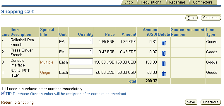

依頼者がカタログ内で品目を検索するたびに、その品目に関連する通貨を表示できます。この通貨は、機能通貨など、アプリケーションに定義されている有効な通貨であれば、どの通貨でもかまいません。 同様に、有効な任意の通貨でカタログ外依頼を作成できます。 これらの品目がショッピング・カートに追加されると、その品目の価格が関連換算レートを使用して機能通貨に変換され、アプリケーションを通して機能通貨が表示されます。
外貨機能により、アプリケーションの主要画面に外貨建ての価格が機能通貨建ての価格とともに表示されます。
外貨は、次のページに表示できます。
「ショッピング・カート」
「承認者ショッピング・カート」
「単一勘定の編集」
「複数勘定の編集」
「経費勘定の検討」
「明細の編集 - 搬送情報」
「明細の編集 - 請求情報」
「レビューおよび発行」 - 明細詳細を開く
「プリンタ対応」
「承認通知」
「承認通知催促」
「購買依頼」: 購買依頼をクリック - 「詳細」アイコンをクリック - 明細詳細を開く

精算中に依頼者に取引通貨価格を表示するかどうかを指定します。フィールドの表示と非表示を切り替えるには、Oracle Applications Frameworkのパーソナライズ機能を使用します。
次の表に、ショッピング・カートにおける取引通貨と機能通貨による価格と金額のデフォルト設定を示します。
フィールド名 | パーソナライズ名 | デフォルトで表示または非表示 |
取引通貨価格 | Price | デフォルトで表示 |
機能通貨価格 | FuncPrice | デフォルトで非表示 |
取引金額 | TxnAmountFlow | パーソナライズ不可 |
機能通貨金額 | FuncAmountおよびTxnAsFuncAmount | パーソナライズ不可 |
取引通貨価格と「機能通貨価格」のデフォルトを受け入れない場合は、Oracle Applications Frameworkのパーソナライズ機能を使用して変更します。詳細は、「Oracle Applications FrameworkによるOracle iProcurementのパーソナライズ」を参照してください。
変更内容を精算プロセスの「レビューおよび発行」ページに適用する場合は、そのページにパーソナライズ内容を適用します。
注意: 「取引金額」は、取引通貨がカート内の全明細の機能通貨と同一の場合は非表示になり、外貨明細が1つ以上存在する場合は表示されます。 「機能通貨金額」は常に表示されます。 パーソナライズではこれらのフィールドは制御されません。

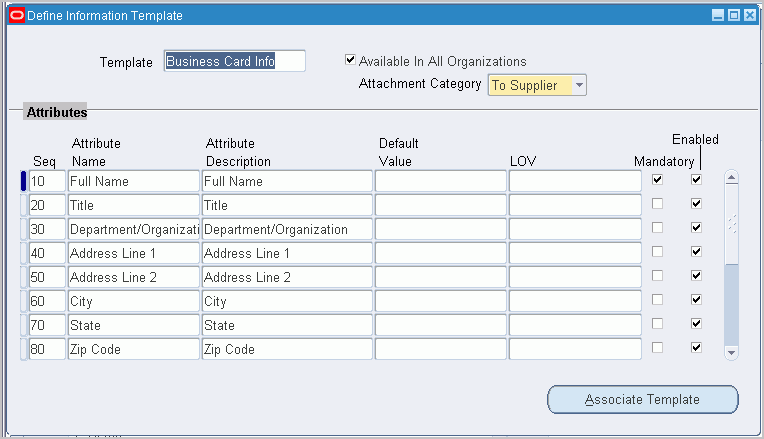

Oracle iProcurementでは、情報テンプレートを設定して追加情報を収集し、必要なオーダー処理情報を仕入先に渡すことができます。カテゴリまたは品目に情報テンプレートが割り当てられている場合、依頼者がその品目をショッピング・カートに追加すると、テンプレートに指定されている情報を求めるプロンプトが表示されます。この情報は、購買依頼への明細レベルの添付となります。
たとえば、依頼者からの追加情報(氏名、住所、Eメール・アドレス、電話番号)を必要とする名刺のような品目について、情報テンプレートを実装できます。 その場合、Oracle iProcurementでは、ユーザーが名刺をオーダーすると、氏名、住所、Eメール・アドレスおよび電話番号を入力するように求めます。各情報テンプレートは、Oracle Purchasingの品目または品目カテゴリに対応付けられる必要があります。情報テンプレートが品目カテゴリに関連付けられると、そのカテゴリに属するすべての品目が、そのテンプレートに関連付けられます。
設定ステップ
Oracle Purchasingで「情報テンプレートの定義」ウィンドウにナビゲートします。
テンプレート名を指定します。
この名前は、精算時にヘッダーに表示されます。
テンプレートを全営業単位の依頼者に使用可能にする場合は、「全組織で使用可能」を選択します。 テンプレートを情報テンプレートを作成しているのと同じ営業単位の依頼者にのみ使用可能にする場合は、このオプションの選択を解除します。
たとえば、Visionフランス営業単位に関連する職責でログインするとします。 このオプションの選択を解除しておくと、情報テンプレートを使用できるのはフランス営業単位のユーザーのみとなります。
添付カテゴリとして「仕入先へ」または「購買担当へ」を選択します。
「購買担当へ」を選択すると、発注に戻ったときに、情報テンプレートが購買依頼に購買担当への添付として表示されます。 「仕入先へ」を選択すると、情報テンプレートは仕入先への添付としても使用できます。
属性名と摘要を入力します。 「属性摘要」は、Oracle iProcurementに表示される実際のフィールド・プロンプトです。
「情報テンプレートの定義」ウィンドウ
複数言語サポート(MLS)を使用する場合は、「テンプレート」、「属性名」、「属性摘要」および「デフォルト値」の各フィールドに翻訳を入力できます。翻訳を入力するには、「表示」メニューから「翻訳」を選択します。詳細は、『Oracle Applicationsユーザーズ・ガイド』を参照してください。
オプションで、フィールドに自動的に表示されるデフォルト値を入力します。
たとえば、属性名ボディ・カラーの場合、デフォルト値を「黒」にすることができます。
依頼者が選択できるようにテンプレート・フィールドを値リストにする場合は、リスト作成手順を参照してください。
そのフィールドが、Oracle iProcurementの依頼者に必須かどうかを指定します。 必須の場合、依頼者は購買依頼を終了する前にそのフィールドに値を入力する必要があります。
Oracle iProcurementに実際に表示するために、その属性を有効化するかどうかを指定します。 ある種の状況では、属性を定義しても、それを依頼者に表示するのを遅らせることができます。

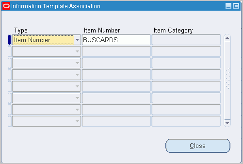

テンプレートを品目または品目カテゴリに対応付けるために、「関連テンプレート」を選択します。
「情報テンプレート関連」ウィンドウ
「情報テンプレート関連」ウィンドウで、テンプレートに関連付けるタイプ(「品目番号」または「品目カテゴリ」)を選択します。
「品目番号」を選択した場合は、番号を入力します。「品目カテゴリ」を選択した場合は、カテゴリを入力します。
作業結果を保存します。

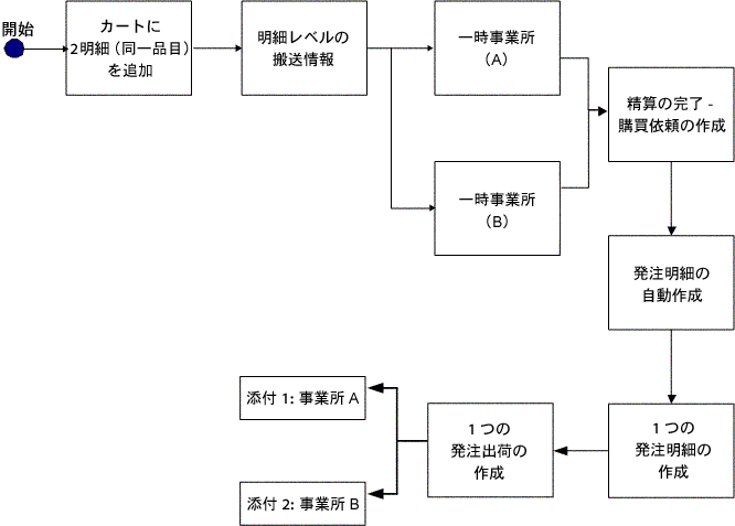

Oracle iProcurementで購買依頼を作成するときに、各明細の搬送先事業所として一時事業所を割り当てることができます。 依頼者が一時事業所(搬送先所在地)を指定するのは、受注品目を未定義の(再使用しないと思われる)事業所に搬送する場合です。 各購買依頼明細の品目搬送では、一時事業所を区別して搬送できます。 各一時事業所は、生成される発注明細に添付として表示されます。
複数の購買依頼明細にそれぞれ一時搬送先所在地の異なる同一品目がみつかった場合、各事業所への搬送数量に混乱が生じる可能性があるため、購買担当または依頼者がこの2つ(以上)の購買依頼明細を同じ発注明細にグループ化するように望まないことがあります。 次の図に、一時事業所が使用されている場合の購買依頼-発注プロセスの詳細を示します。
購買依頼明細が発注明細に変換されると、品目や単位のような特定の特性が同一の場合は、複数の購買依頼明細が1つの発注明細にグループ化されます。一時事業所が購買依頼明細に関連付けられている場合、各一時事業所は生成される発注明細に添付として表示されます。 一時事業所グループ化機能の主な機能要素の詳細を次に示します。
グループ化オプション
「発注文書作成ワークフロー」の属性によりグループ化機能が制御され、依頼者には一時事業所を含む購買依頼明細をグループ化しないための機能が提供されます。 このワークフローでは、発注明細に変換可能な購買依頼明細が検索され、これらの属性の値が判別されてから、同一データを含む購買依頼明細をグループ化するかどうかが決定されます。
ワークフロー属性は次のとおりです。
購買依頼明細のグループ化は許可されていますか?
一時所在地行のグループ化は、許可されていますか?
この2つの属性は、それぞれ値「Yes」または「No」に設定できます。「発注文書の作成」ワークフローの動作は、選択した値に応じて異なります。
属性「購買依頼明細のグループ化は許可されていますか?」が「No」に設定されている場合、購買依頼明細が1つの発注明細に連結されることはありません。
グループ化するように設定されていても、「一時所在地行のグループ化は、 許可されていますか?」 が「No」に設定されている場合、一時事業所を持つ購買依頼はグループ化されません。
両方の属性が「Yes」に設定されている場合、類似するすべての購買依頼明細は、一時事業所が指定されていても1つの発注明細に連結されます。 どちらの属性もデフォルト値は「Yes」です。
注意: 「一時所在地行のグループ化は、 許可されていますか?」 が「No」に設定されている場合は、一時所在地が同一であっても、一時事業所を持つ購買依頼明細はグループ化されません。

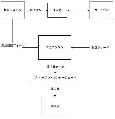

調達カード消込プロセスでは、従業員調達カード取引と仕入先調達カード取引の両方について、調達カードの取引明細書と購買担当のOracle Purchasingアプリケーション内で対応する発注を電子的に消し込みます。 通常、消込エンジンはカード会社から提供され、購買担当の購買システムに常駐します。 消込処理に対応するために、エンジンには次のような1組の情報フィードが必要です。
請求サイクル用の請求を含む調達カード会社からの取引フィード。
請求サイクル用の購買担当の購買システムからの発注履歴フィード。
この消込が必要となるのは、カード会社に支払われる請求書に有効な仕入先発注のみが含まれることを、購買担当が電子的に確認できるようにするためです。 発注履歴フィードと取引フィードの間で正常に消し込まれた後、消込エンジンにより消込済のデータ・ファイルがOracle Payablesに(Oracle Payablesオープン・インタフェースを使用して)送信されます。 次の図に、調達カード消込のプロセス・フローを示します。
プロセスのこの部分の詳細は、消込エンジン付属のドキュメントと『Oracle Payablesユーザーズ・ガイド』を参照してください。
購買会社は、調達カード請求サイクルの終了時に、自社が行ったすべての調達カード購買に関する電子取引明細書を含んだ取引フィードを受け取ります。 調達カード消込のための発注抽出機能を次に示します。
調達カード請求サイクルに対応する発注情報を抽出します。
消込エンジン用の発注履歴フィードを作成する機能を提供します。 Oracle Purchasingで発注履歴フィードというコンカレント・レポートまたは要求を実行して、フィードを生成できます。 詳細は、発注履歴フィードというコンカレント・レポートに関する次のトピックを参照してください。
このコンカレント・レポートにより、必要な発注履歴データが累計され、特定の書式でコンパイルされます。完了時には、出力ファイルが指定のディレクトリに格納されます。コンカレント要求には、次のビジネス・ルールが適用されます。

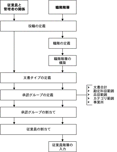

Oracle iProcurementでは、次の方法で購買依頼承認を実行できます。
Oracle Purchasingの承認設定を使用する方法。 詳細は、『Oracle Purchasingユーザーズ・ガイド』を参照してください。
Oracle Approvals Managementを使用する方法。Oracle Approvals ManagementはApprovals Management Engine(AME)と呼ばれることもあります。 AMEを使用すると、承認ルールを一度定義し、それを複数のアプリケーション間で利用できます。
次の図は、Oracle Purchasingの従業員および管理者承認設定が次のステップで構成されることを示しています。
役職の定義
文書タイプの定義
承認グループの定義
承認グループの割当て
従業員の割当て
Oracle Purchasingでの承認設定
次の図は、AMEを使用した承認設定の内容を示しています。 各ステップの説明は、「AME実装手順」を参照してください。
AMEを使用した承認設定
承認の設定にOracle Purchasingを使用するかAMEを使用するかに関係なく、承認はOracle Purchasingの「購買依頼承認」ワークフローで処理されます。 たとえば、AME承認が設定されている場合は、「購買依頼承認」ワークフローで「AMEを使用した承認リスト経路」プロセスが開始されます。 (「AME実装手順」を参照。)このプロセスでは、AMEでの承認設定を使用して承認が実行され、通知が送信され、Oracle iProcurementでの他の承認タスクが完了します。

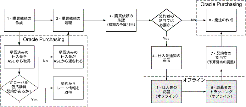

契約者要求には、次のいずれかのフローが使用されます。
ファスト・トラック。 ファスト・トラック要求は手動要求とも呼ばれ、契約者要求のステータスが「適用不可」になります。 このフローは、通常の購買依頼と同様に動作します。依頼者は契約者要求を完了し、精算して、必要な承認を受けます。通常、ファスト・トラック要求の場合、依頼者は契約者が誰であるかを気にしません。
フル・トラック。 フル・トラック要求では、契約者ステータスが「保留」になります。 このフローは、次の場合に開始されます。
契約者要求で複数の指定仕入先が選択された場合
契約者要求で候補者スクリーニング・オプションが選択された場合
契約者要求に入力されたターゲット・レートがOracle Purchasingの既存の契約のレートと一致しない場合
このフローは次のとおりです。
依頼者が契約者要求を完了し、精算して、必要な承認を受けます。
Oracle iProcurementから、要求に記載された仕入先に自動通知が送信されます。
依頼者が仕入先とオフラインで作業して契約者を選択します。
依頼者が購買依頼に契約者を割り当て、必要に応じて金額を変更し、精算します。
「POR: 契約者割当後に再承認」プロファイル・オプションの設定によっては、購買依頼に再承認が必要な場合があります。
注意: 契約者購買依頼フロー、契約者ステータスおよび契約者要求の各フィールドの詳細は、Oracle iProcurementのオンライン・ヘルプを参照してください。
次の図は、前述のファスト・トラックおよびフル・トラックの契約者ステータス・フローを示しています。 (契約者割当てが不要な場合は、ファスト・トラック・フローです。 契約者割当てが必要な場合は、フル・トラック・フローです。)
また、次の図はOracle Purchasingの次の統合ポイントも示しています。作成および精算中に、Oracle iProcurementでは役職またはカテゴリに対して承認済仕入先リスト(ASL)エントリが定義されているかどうかが検証されます。詳細は、「Oracle iProcurementの設定」を参照してください。購買依頼が完了すると、Oracle Purchasingで発注が作成されます。
契約者要求フローの概要
