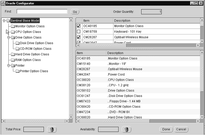

「コンフィギュレータ」をクリックします。
プロファイル・オプション「OM: Configuratorの使用」を「Yes」に設定し、Configurator製品をインストールしている場合は、「コンフィギュレータ」ボタンをクリックすると、「Oracle Configurator」ウィンドウが表示されます。
オプションを選択します。
左側のフォルダは、モデルとそのオプション区分です。選択したオプション区分(この例ではSentinel Base Model区分)について、有効なオプションが右側の上のボックスに表示されます。オプションを選択するには、品目名の左側にあるボックスをチェックします。選択されているオプションとオプション区分は右側の下のボックスに表示されます。選択肢のない必須のオプション区分には、フォルダ・アイコンの上に赤色のアスタリスクが付けられています。
注意: Oracle Configuratorは、構成に関する複雑なルールを作成し、構成の作成時にそのルールを検証できる強力なツールです。このツールは、Order Managementと完全に統合されています。『Oracle Configurator Developerユーザーズ・ガイド』および『Oracle Configuratorインストレーション・ガイド』を参照してください。
「OK」をクリックします。

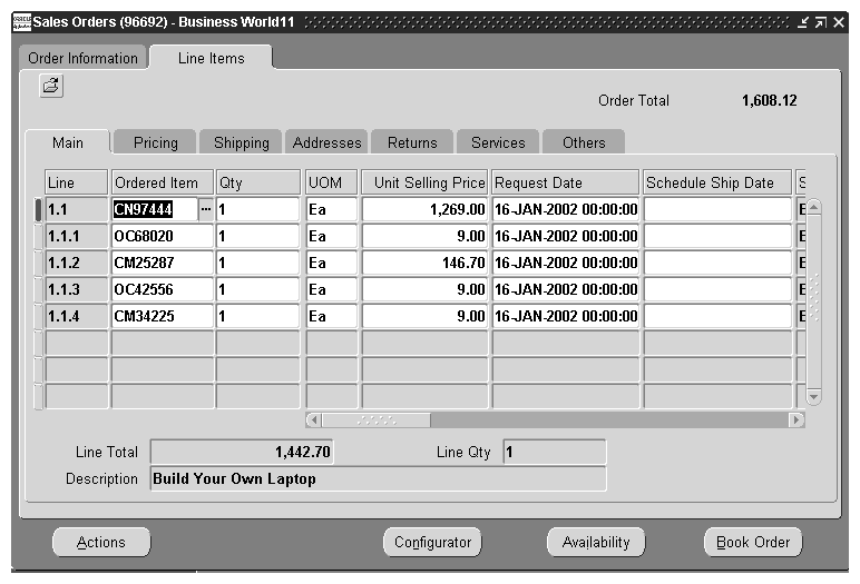

図に示すように、モデル、オプション区分および選択したオプションが「受注」ウィンドウにすべて別の明細として表示されます。明細は明細番号に関連性があることに注意してください。

モデル、オプション区分およびオプションが表示された「受注」ウィンドウ
参照: 「予定作成」

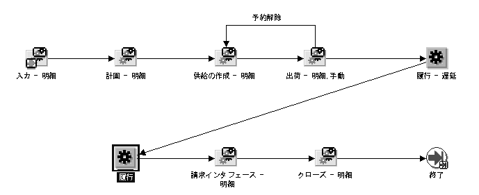

モデル、オプションおよびオプション区分のフローはすべて、次の図に示されている基本プロセスから始まります。
「明細フロー - 一般」ワークフロー・プロセス
明細は、「入力 - 明細」および「計画 - 明細」サブフローまで同じ経路で進行します。「供給の作成 - 明細」サブフローでこれらの経路は分岐します。
「供給の作成 - 明細」サブプロセス
上の図は、「供給の作成 - 明細」内で通る可能性がある様々なサブフローを示しています。「ソース・タイプ分岐」機能で、オプションは「在庫」の経路を進み、モデルは「作成」の経路を進みます。「購買リリース - 明細, 遅延」は、直接出荷用の別のサブフローです。直接出荷の詳細は、このマニュアルの該当する項を参照してください。

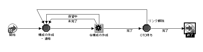

次の図に示されている「作成」経路には、次のような構成の追加サブプロセス「構成の作成 - 明細, 手動」があります。
「構成の作成 - 明細, 手動」ワークフロー・サブプロセス
このサブプロセスによって、受注に構成品目の新規明細が作成され、そのワークフローが開始されます。このフローは短時間で処理されます。このアクティビティでは、新規品目の作成(既存の品目がある場合はその検索)およびBOMと工順の作成も行われます。
モデル明細の「構成の作成 - 明細, 手動」サブフローが完了すると、モデル明細、およびオプションとオプション区分は、「供給の作成 - 明細」サブプロセスを完了し、出荷可能な状態になります。ただし、受注構成品目のモデル、オプションおよびオプション区分は出荷不可です。製造プロセスでは、構成部品は1つの分割不可品目に組み立てられると仮定しています。このため、構成部品は結果が「適用なし」で出荷プロセスを通過し、請求プロセスに進みます。モデル明細は請求対象であるため、「請求インタフェース - 明細」アクティビティに進み、完了する必要があります。オプションとオプション区分は請求対象ではないため、結果が「適用なし」で「請求インタフェース - 明細」に進みます。

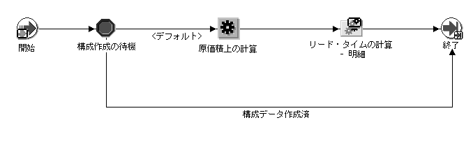

次の図は、フローの最初のサブプロセス「製造構成データの作成 - 明細, 手動」を示しています。
「製造構成データの作成 - 明細, 手動」ワークフロー・サブプロセス
これは、必要な原価積上を実行し、構成品目のリード・タイムを計算するサブプロセスです。

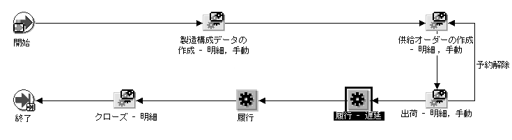

次の図は、構成品目ワークフローの次のステップ「供給オーダーの作成 - 明細, 手動」サブプロセスを示しています。このサブプロセスによって、製造システムとのインタフェースが行われ、品目の組立が実行されます。「供給タイプのチェック」アクティビティによって、品目をショップ型製造で製造するか、フロー製造で製造するかが判断されます。結果が「フロー・スケジュール」の場合は、「フロー・スケジュールの作成」アクティビティが実行されます。結果が「作業指示」の場合は、最終サブプロセス「作業指示の作成 - 明細」プロセスが実行されます。
「供給オーダーの作成 - 明細, 手動」ワークフロー・サブプロセス
「作業指示の作成 - 明細」ワークフロー・サブプロセス
上の図は、最終サブプロセス・フロー「作業指示の作成 - 明細」を示しています。このフローの主アクティビティは「FASの自動作成」アクティビティで、これによってWIPアプリケーションで作業指示が作成されます。
作業指示の作成後、受注は、先に進む前に作業指示の完了を待機します。作業指示が完了すると、在庫モジュールに在庫が受け入れられ、受注に対して自動的に予約されます。

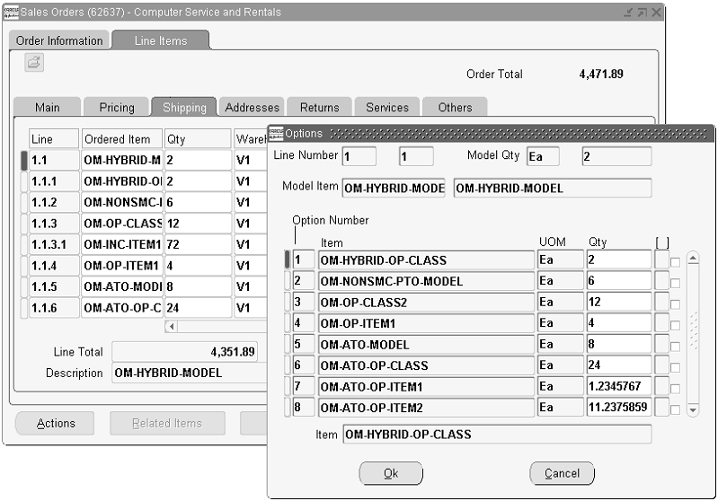

ATOモデルの予定作成により、ソース・ルールを使用してATOモデルの倉庫を選択できます。ATOモデルの倉庫を指定する必要はありません。
ATOモデルまたはそのコンポーネントがATP可能である場合は、確約された有効数量によって一致した構成供給が検討されます(ASCPがインストールされている場合)。「引当可能状況」ウィンドウから「ATP詳細」にドリルダウンすると、引当可能な一致する構成品目の数量が表示されます。「遅延日数」列では、「ATP詳細」ウィンドウの「予定日」を延長するオプションを特定します。
この機能により、受注入力時にATOモデルのオプションに対して小数以下の数量を使用できます。また、小数以下の数量は、ATOモデルが親PTOモデルの一部であってもATOモデルのオプションに対して使用できます。ATO品目とPTOモデルのオプションは、小数以下の数量を使用できません。
注意1: オプションとその親(オプション区分)の間では整数ではない比率が可能です。オプションとそのモデル間でも可能です。
注意2: オプション区分とモデル間では整数ではない比率は許可されません。
例:
| 受注数量 | |
| ATOモデル | 1 |
| オプション区分1 | 10 |
| オプション1A | 11 |
| オプション区分2 | 20 |
| オプション2A | 20 |
オプション区分比率: モデルは整数比率、オプション・レベルは小数数量以外。
| 受注数量 | |
| ATOモデル | 1 |
| オプション区分1 | 10 |
| オプション1A | 11.5 |
| オプション区分2 | 20 |
| オプション2A | 19 |
オプション区分比率: モデルは整数、オプション比率: オプション区分またはモデルは整数以外。
オプション1Aには小数数量以下の受注数量あり。
| 受注数量 | |
| PTOモデル | |
| ATOモデル | 1 |
| オプション区分1 | 10.4 |
| オプション1A | 11.5 |
| オプション区分2 | 20 |
| オプション2A | 19 |
ATOモデルのオプションに対してのみ小数以下の数量が可能。オプション区分レベルでは小数以下の数量は不可。オプション区分比率: モデルは整数以外。
| 受注数量 | |
| PTOモデル | |
| ATOモデル | 1 |
| オプション区分1 | 10 |
| オプション1A | 11.5 |
| オプション区分2 | |
| オプション2A | 20 |
| PTOオプション区分2 | 1 |
| PTOオプション | 2.5 |
ATOモデルのみのオプションに対して小数以下の数量が可能。PTOモデルのオプションまたはオプション区分では小数以下の数量は不可。
| 受注数量 | |
| PTOモデル | |
| ATOモデル | 1 |
| オプション区分1 | 10 |
| オプション1A | 11.5 |
| オプション区分2 | 20 |
| オプション2A | 20 |
| PTOオプション区分2 | 1 |
| PTOオプション | |
| ATO品目3 | 2 |
ATOモデルのみのオプションに対して小数以下の数量が可能。PTOモデルまたはATO品目のオプションまたはオプション区分では小数以下は不可
| 受注数量 | |
| PTOモデル | |
| ATOモデル | 1 |
| オプション区分1 | 10 |
| オプション1A | 11.5 |
| オプション区分2 | 20 |
| オプション2A | 20 |
| PTOオプション区分2 | 1 |
| PTOオプション | 1 |
| ATO品目 | 4 |
ATOモデルのみのオプションに対して小数以下の数量が可能。オプション区分とモデル間のすべての比率は整数比率。
