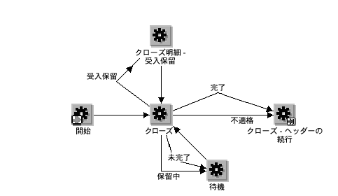

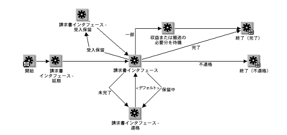

請求書インタフェース・ワークフロー・サブプロセスにより、請求書およびクレジット・メモの作成のためのOracle Receivablesへのインタフェース・データの送信が処理されます。これは、請求前の顧客受入の処理に使用されます。受注明細に請求前の顧客受入が必要な場合は、このサブプロセスを使用して、その受注明細がReceivablesにインタフェースされないようにします。
請求後の受入はクローズ明細サブプロセスで処理されます。また、請求前の拒否数量を参照するRMA明細がこのサブプロセスに加わる場合は、その明細はARにインタフェースされません。
請求インタフェース・モジュールは次を実行します。
請求前の顧客受入が受注明細に必要かどうか確認します。
必要な場合は、顧客受入が記録されるまで待機します。
顧客受入が記録されたら、請求インタフェース処理を続行します。
請求前の受入が必要ない場合は、請求インタフェース処理を続行します。
受入に関する情報および延期事由に関する情報をReceivablesにインタフェースします。
RMA明細が請求前の拒否数量を参照する場合は、RMA明細をARにインタフェースしないよう、OMにより請求インタフェースが変更されます。
このサブプロセスはARへの受入記録イベントと通信しないことに注意してください。ARは、顧客受入取得モジュールの顧客受入イベントについて通知されます。

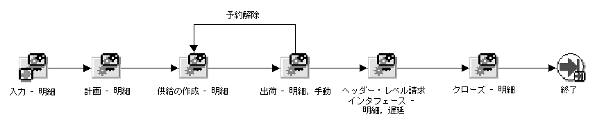

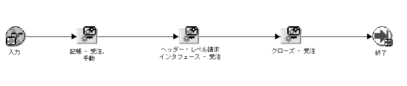

請求処理の目的で受注ワークフローおよび明細ワークフローを設定するときは、適切な請求アクティビティに適合するために、ともに使用する明細ワークフローおよびヘッダー・ワークフローの選択は慎重に行ってください。
ヘッダー・レベル請求を使用する場合は、ヘッダー・アクティビティとの調整ポイントがある明細レベルのワークフローを使用する必要があります。シードされているOracle Workflowでは、これを簡単に行うことができます。たとえば、「受注フロー - ヘッダーレベル請求書インタフェース一般」というヘッダー・ワークフローがあるとします。このワークフローは、たとえば、「明細フロー - ヘッダーレベル請求書インタフェース一般」という明細フローとともに使用します。
ヘッダー・レベル請求を使用する受注フロー
ヘッダー・レベル請求を使用する明細フロー

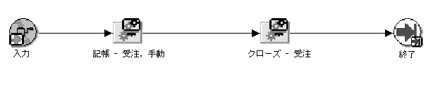

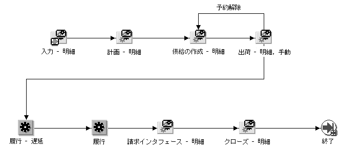

同様に、明細レベル請求を使用する場合は、請求処理のないヘッダー・ワークフロー、および請求に関してヘッダーとの調整を行わない明細フローを使用します。
参照: 『Oracle Order Managementユーザーズ・ガイド』
明細レベル請求を使用する受注フロー
明細レベル請求を使用する明細フロー

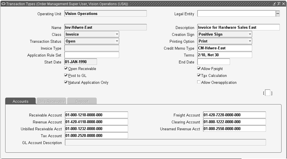

Receivablesには、請求またはクレジット・メモなど様々な取引タイプがシードされています。これらの定義は異なるAR取引の処理方法を制御します。また、この取引タイプによって、自動会計時に使用できる様々なGL勘定科目を指定できます。自動インボイスで受注をインポートするためには、Order Managementの受注タイプおよび明細タイプを定義するときに、これらのタイプに売掛管理取引タイプを添付する必要があります。
取引ソースまたはバッチ・ソースとも呼ばれるこのエンティティによって、バッチに割り当てるデフォルトの取引タイプを指定し、Receivablesで取引とバッチに自動的に連番を付けるかどうかを決定できます。Order Managementで使用するには、タイプが「自動」の売掛請求書ソースを少なくとも1つ作成します。請求ソースとその使用方法の詳細は、『Oracle Manufacturing APIs and Open Interfaces Manual』の「Oracle Order ManagementのOracle Receivablesおよび請求とのインタフェース」の章を参照してください。
自動インボイスのインポート処理で処理される明細に対する会計処理の導出方法を制御します。設定の詳細は、『Oracle Receivablesインプリメンテーション・ガイド』を参照してください。
Order Managementの受注タイプおよび明細タイプを定義するときは、請求アクティビティに影響を与える様々な情報を指定できます。これらの情報は、「取引タイプの定義」フォームの「財務」タブに入力します。ここでは、売掛管理取引タイプおよび請求ソースを選択します。会計基準および請求ルール、会計の与信方法および賦払の与信方法を選択できます。
