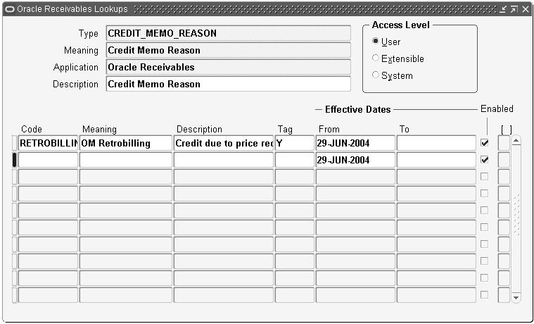

クレジットごとに一意の事由コードを作成します。これはオプションですが、Receivablesでクレジット明細およびクレジットの問合せができるため、事由コードを使用することをお薦めします。「Oracle Receivables参照」ウィンドウにナビゲートします。「受注管理」->「設定」->「クイックコード」->「売掛金」。
遡及請求に使用する、新規クレジット・メモの事由コードを作成します。
「Oracle Receivables参照」の「遡及請求」
