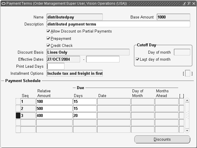

支払条件には、請求書の支払の支払期日と値引日を指定します。また支払条件は与信チェックの管理に使用するかどうかを選択することもできます。与信チェックは支払条件ごとに「与信チェック」ボックスを選択して有効にするので、不要な与信チェックを防ぐことができます。
支払タイプが「クレジット・カード」の受注を除くすべての受注が、支払条件に関係なく債務計算の実行時に組み込まれます。受注をクレジット・カードで支払い、すでに承認されている(承認日がNULL値でない)場合は、債務には組み込まれません。

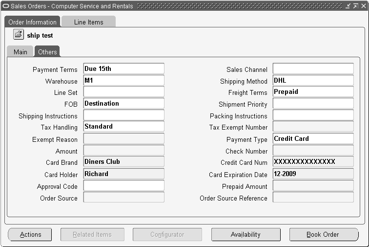

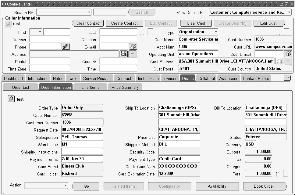

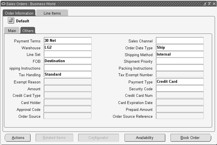

Oracle Order Managementを使用することで、請求書支払として使用可能なクレジット・カードの情報を受注ヘッダーと受注明細に1つずつ入力できます。前払の場合は複数のクレジット・カード情報を入力できますが、使用できるのは受注ヘッダー・レベルにおいてのみです。
クレジット・カードおよび銀行口座の情報は、現在はOracle Payments内に暗号化された書式で格納されています。さらに、この情報は表示する上でマスクがかけられています。クレジット・カードおよび銀行口座番号の表示/マスキングは、Oracle Paymentsで制御されますが、設定についてはユーザーが定義できます。ユーザーが選択できるマスキング・オプションは、次のとおりです。
下N桁を表示(N – 要件ごとにユーザーが定義した値)
上N桁を表示(N – 前述と同じ)
すべての桁を表示(マスクしない)
すべての桁をマスク(すべてマスクする)

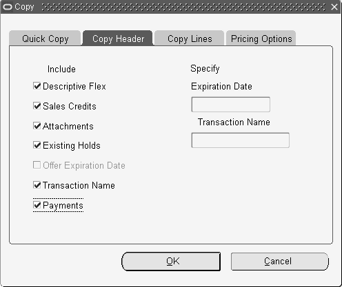

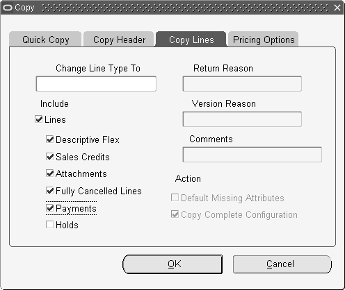

Oracle Paymentsのコピー機能により、支払情報を新規受注または返品にも確実にコピーできます。現在のリリースでは、ソース受注から宛先受注への支払属性のコピーは、セキュリティ・コードが必須として設定されていない場合のみサポートされています。Oracle Paymentsでセキュリティ・コードが必須として設定されている場合、受注を新規受注へコピーするには、「ヘッダー」および「明細」にある「支払」ボックスの選択を解除してからコピーする必要があります。そのままコピーを行うと、該当するエラー・メッセージが表示されて、適切にコピーするようにユーザーに通知します。

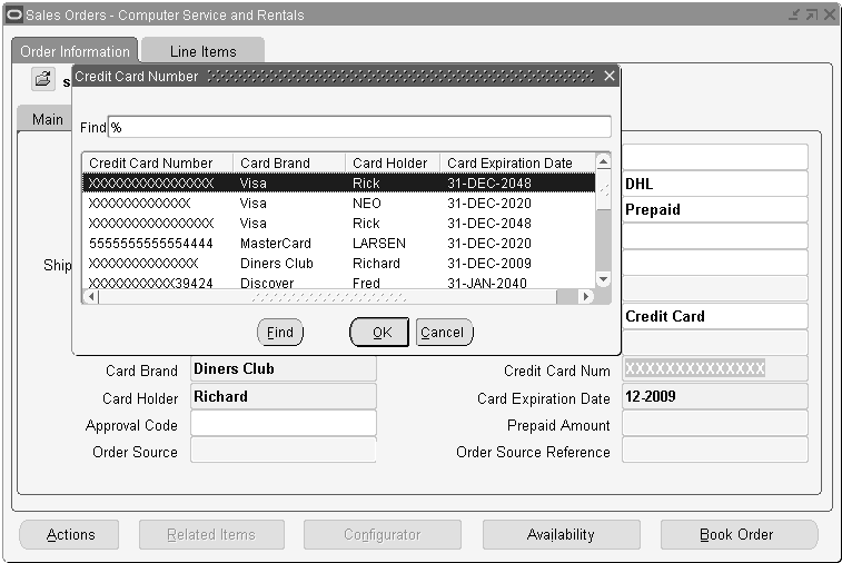

「受注オーガナイザ」では、クレジット・カード番号で受注を問い合せできます。しかし、検索を最適化するには、その基準となる請求先顧客および請求先サイトなどに加えて完全なクレジット・カード番号を入力する必要があります。クレジット・カード番号のワイルド・カード検索はサポートされていません。検索結果は、「支払中央セキュリティ」の表示管理設定のとおりにクレジット・カード番号を表示します。この機能の詳細は、『Oracle Payments Implementation Manual』を参照してください。
「受注ヘッダー」または「明細」にある「請求先所在地」を変更する場合、クレジット・カード関連フィールドの情報はPaymentsの表から削除されます。この情報は、「ヘッダー」または「明細」にはすでに表示されていないので、新しいカード情報の入力を要求されます。入力されたカード情報は「ヘッダー支払」ウィンドウおよび「明細支払」ウィンドウへも適用されますが、ACHおよび口座引落しタイプも、請求先所在地に依存しているため同様に影響を受けます。
クレジット・カード値リストでは、すべての顧客アカウントのクレジット・カード割当財産が表示されます。現在の値リストには、「クレジット・カード保有者名」、「失効日」、「請求先組織」などの追加フィールドが表示されます。値リストは、次の図になります。

Order Managementでは、データベースの「受注」、「クイック受注」および「受注インポート訂正」の各ウィンドウには、新しく「セキュリティ・コード」フィールドが追加されています。このフィールドは、「支払」ウィンドウでも参照できます。セキュリティ・コードの値が利用できるのは、認証が完了するまでの期間に限られます。認証が行われると、セキュリティ・コード値はNULLに設定され、どこにも格納されません。クレジット・カード認証は、いくつかの原因がもとで失敗することがあり、その原因の1つにセキュリティ・コードが無効になっている場合があります。ただし、クレジット・カード認証は無効なセキュリティ・コードを指定しても成功する場合があることに注意してください。これは使用している支払システムによって異なります。これらのシナリオの詳細は、『Oracle Payments Implementation Manual』を参照してください。
次に示す「受注」ウィンドウの「受注ヘッダー」にある「その他」タブには、新しく「セキュリティ・コード」フィールドが表示されています。このフィールドはフォルダ機能を使用して表示できます。「セキュリティ・コード」は、「受注情報」サブタブから表示される「支払」ウィンドウおよび「連絡センター」ウィンドウの「受注」タブにある「明細品目」サブタブにも表示されており、さらに前述したように「受注」タブの「受注情報」サブタブからも利用可能です。

クレジット・カード情報は、前述したように「連絡センター」ウィンドウ(「受注」タブ)でも表示されます。

顧客のクレジット・カード番号、失効日およびカード保有者名のデフォルトは、Receivablesの顧客情報から取り込まれます。リリース12では、顧客の各クレジット・カード口座には優先度があり、最大優先度は最も低い番号で表示され(アカウントおよびアカウント・サイトのレベルの中で)、そのデフォルトはOrder Managementです。また基準フラグは、今回のリリースでは存在しないために上書きできませんが、そのかわりに優先度を変更できます。
「支払中央セキュリティ」設定の中でセキュリティ・コードを必須として設定した場合は、セキュリティ・コードを入力します。他の受注情報(すべての明細情報を含む)を入力し、受注を記帳します。

受注のコピー
Oracle Order Managementでは、受注のコピー機能が拡張されており、受注ヘッダーのコピー時にクレジット・カード情報をコピーするかどうかを選択できます。「ヘッダーのコピー」ウィンドウの「クレジット・カード詳細」チェック・ボックスを使用すると、コピーするかどうかを指定できます。コピーされるデータは、クレジット・カード番号、クレジット・カード保有者名、クレジット・カード・タイプおよび失効日です。このチェック・ボックスが使用可能になるのは、プロファイル・オプションで「すべて」または「制限あり」クレジット・カード権限が設定されている場合のみです。このチェック・ボックスは、この種の情報をコピーするかどうかをユーザーが意図的に選択できるように、オフの状態でシードされます。

支払情報で受注または明細をコピーする機能。

前払支払条件を設定します。支払条件はOrder Managementで設定できます。「設定」->「受注」->「支払条件」にナビゲートします。必要に応じてOracle Receivablesの「スーパーユーザー」メニューから「支払条件」を設定することもできます。
「支払条件」ウィンドウ
設定で前払に対してチェック・ボックスが選択されていると、前払の受注ヘッダーで支払条件を使用する場合、提示された前払金額が「支払」ウィンドウにデフォルトで設定されます。提示された前払金額は、前払条件の初回賦払いの設定に基づいて算出されます。
受注入力中、支払条件の値リスト(LOV)にも「前払」/非前払フラグが表示されます。非前払条件を受注ヘッダーで使用している場合、ユーザーは前払金額を入力して「支払」ウィンドウに前払を記録できます。
頭金については、ヘッダー・レベルの支払条件のみが提示された頭金金額の決定に使用されます。受注入力中に「支払」ウィンドウでこの金額を手動で上書きできます。
賦払のある前払条件については、初回賦払いが頭金になるように設定する必要があります。
Oracle Receivablesでは、頭金ではなく前払や残りの賦払を使用している場合に、早期値引がサポートされています。税金は、頭金の回収時には計上されておらず、収益は確認されません。
注意: 提示された頭金の賦払計算のあるIA前払条件では、初回賦払い時に「税金/運送費を含む」ではなく、賦払間で「税金および運送費を配分」を使用することを前提としています。

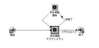

明細ワークフローに含まれている支払保証アクティビティで取引タイプを作成します。明細レベル・ワークフロー内に支払保証ワークフロー・アクティビティを含めることができます。
明細レベル・ワークフローの支払保証
このオプションのワークフロー・アクティビティにより、受注明細が進行する前に、受入が支払タイプにより特定の受入ステータスになります。ワークフローの設定またはシード済明細フローを拡張して、このアクティビティを記帳と請求間の任意のポイントに挿入できます。この処理は出荷前に追加することをお薦めします。このアクティビティがフローにある場合、前払受入が使用されている支払タイプに応じた適切なステータスにないかぎり、受注明細は進みません。これにより、頭金回収の妥当性が保証されます。
「Order Management取引タイプの定義」を参照してください。

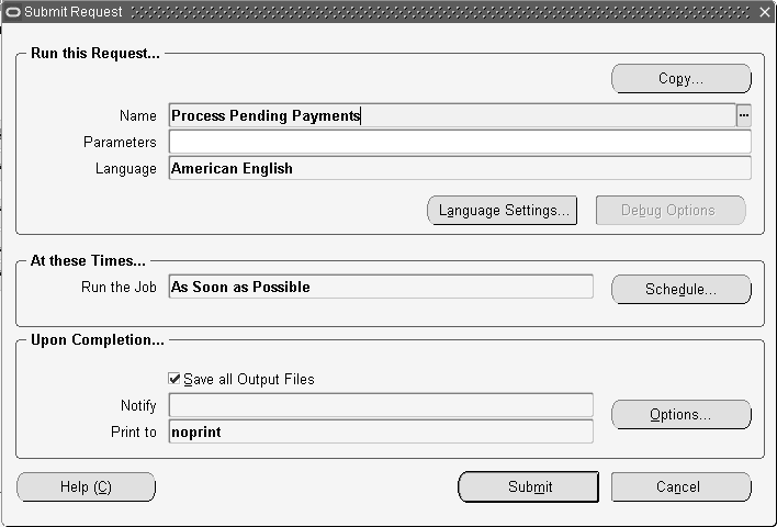

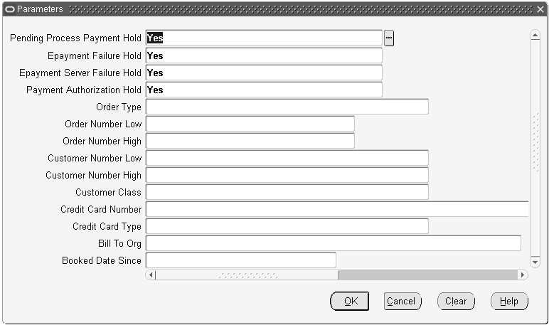

「プロセス保留支払」コンカレント・プログラムを予定作成します。このプログラムをスタンドアロンまたはバッチ・モードで実行して、支払処理をトリガーすることもできます。「要求の発行」ウィンドウにナビゲートします。「受注管理」->「レポート, 要求」->「要求の実行」。
「要求の発行」ウィンドウ
「名前」フィールドで、値リストから「プロセス保留支払」を選択します。
「プロセス保留支払」の「パラメータ」ウィンドウ
「プロセス保留支払」コンカレント・プログラムを使用して、次をバッチ・モードで処理できます。
クレジット・カード承認のみ(非前払): 受注に前払がなく、受注または明細に支払承認保留がある受注を処理します。
前払処理のみ: 受注に前払があり、受注または明細にプロセス支払保留がある受注を処理します。
前払処理および非前払処理: 受注または明細に支払承認保留またはプロセス支払保留がある受注を処理します。
指定した回数または定期的に実行されるようにこのプログラムを発行し、手動操作なしで非同期的に支払を処理できます。この設定はオプションです。

プロセス支払保留: 「支払の処理」アクティビティが「保留中」であるすべてのケースに関連しています。
電子支払失敗保留: 不正データなど、Oracle Paymentsによって戻される予期されたエラー用です。
電子支払失敗保留: サーバー接続障害などOracle Paymentsによって戻される予期しないエラー用です。
「プロセス保留支払」コンカレント・プログラム(バッチ・モード)
「支払の処理」処理(受注ごとの受注フォームからの手動処理)

「コピー」ウィンドウの「ヘッダーのコピー」タブおよび「明細のコピー」タブの「支払」チェック・ボックスにより、支払情報をコピーできます。クレジット・カード・セキュリティ・コードが必須になっている場合、受注はすべてのクレジット・カード属性とともにコピーされません。クレジット・カード・セキュリティ・コードが必須でない場合、受注はすべてのクレジット・カード属性とともにコピーされます。
このチェック・ボックスのデフォルト値は「未チェック」です。支払タイプはソース受注からコピーされますが、金額はコピーされません。
「コピー」ウィンドウの「明細のコピー」タブ
支払情報のコピーは、アウトバウンド発注にのみ使用できます。
