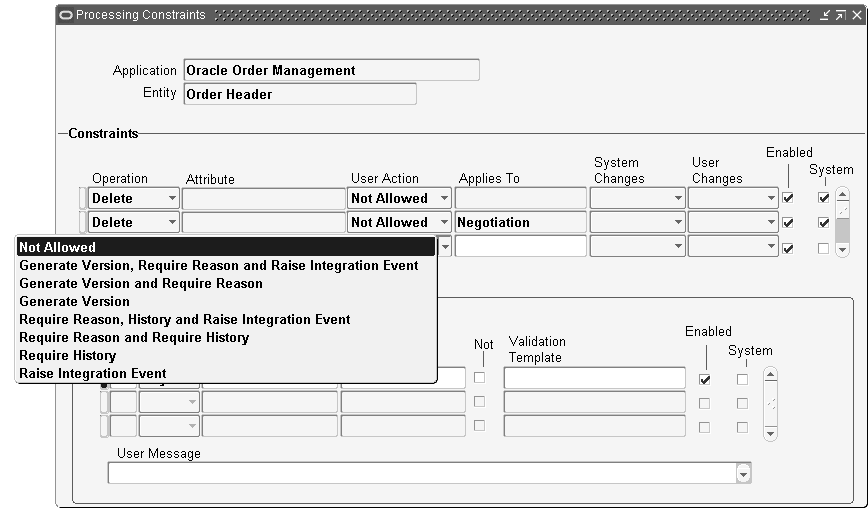

制約
「制約」リージョンでは、処理制約のほとんどの詳細を定義します。このリージョンを使用すると、シード済制約の表示、会社用に作成された制約の表示または更新ができます。新規制約を作成できますが、システムのチェック・ボックスがオンになっているシード済制約は変更できません。
「操作」フィールド
「操作」フィールドで選択できる値は、任意のエンティティの場合は「作成」、「更新」および「削除」、受注ヘッダーおよび受注明細エンティティの場合は「取消」のみ、受注明細エンティティの場合は「分割」のみです。
「属性」フィールド
「属性」フィールドを使用できるのは、選択した操作が「更新」の場合のみです。このフィールドに値を入力すると、そのフィールドにのみ制約が適用されます。たとえば、受注明細の「倉庫」フィールドにのみ影響する制約を定義できます。「属性」フィールドを空白にすると、制約はエンティティのすべての属性に対して有効になります。たとえば、受注明細のすべてのフィールドの更新を禁止する制約を定義できます。ただし、制約属性が更新される場合のみ処理制約を実行できることに注意してください。すべての属性が制約可能ではないため、選択した操作が「更新」であっても制約可能でない属性に対して処理制約を実行できません。
「処理」フィールド
「処理」フィールドでは、制約条件に該当する場合に実行される処理を選択できます。
注意: 一意の「事由必須」処理はありません。「バージョン作成」または「監査」とともに使用する必要があります。
「ユーザー処理」メニューを表示した「処理制約」ウィンドウ
選択可能な処理の組合せは次のとおりです。
「バージョンの生成」、「必要事由」および「統合イベントの呼出し」
「バージョンの生成」および「必要事由」
「バージョンの生成」
「事由および履歴必須」および「統合イベントの呼出し」
「事由および履歴必須」
「履歴必須」
「統合イベントの呼出し」
監査履歴の「事由必須」、「事由および履歴必須」処理でサポートされているのは、UPDATE操作のみです。

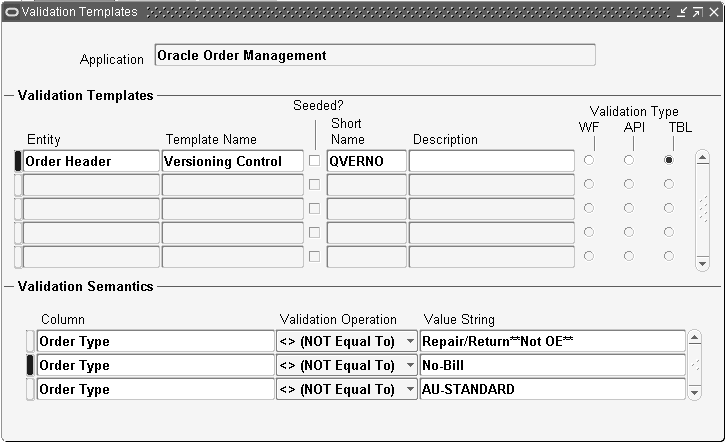

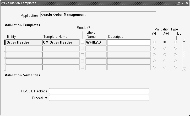

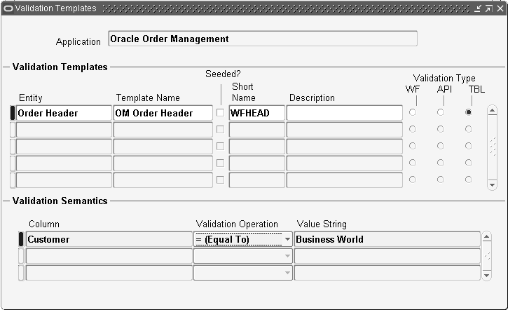

「検証テンプレート」ウィンドウ
「検証テンプレート」ウィンドウにナビゲートします。「受注管理」->「設定」->「ルール」->「セキュリティ」->「検証テンプレート」。
このウィンドウは複数のリージョンに分かれています。最上部のリージョンには「アプリケーション」フィールドが表示されます。「検証テンプレート」リージョンには、検証テンプレートごとに1行ずつ、各行に複数のフィールドが表示されます。「エンティティ」フィールドは10個あるOMエンティティのいずれかになります。このエンティティをチェックして、条件がTRUEであるかどうかを判断します。「テンプレート名」フィールドで検証テンプレート名を指定し、「短縮名」フィールドで短縮名、「摘要」フィールドで摘要を指定します。この3つはユーザー定義です。検証テンプレートを保存した後は、短縮名を変更できません。検証テンプレートがOracle開発チームによりシード済の場合は、このボックスをオンにします。シード済の検証テンプレートは変更できません。

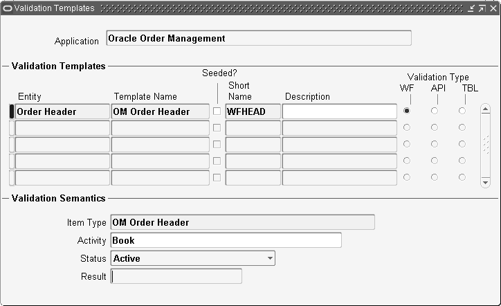

「検証タイプ」フィールドはラジオ・ボタンのグループで、考えられる値は「WF」、「API」および「TBL」です。このウィンドウの「検証の意味」リージョンで使用可能なフィールドは、このグループから選択した値に応じて変化します。「WF」を選択すると、検証はワークフロー・アクティビティのステータスに基づいて行われます。たとえば、シード済検証テンプレート「記帳済」は、受注ヘッダー・ワークフローの「記帳済」アクティビティのステータスに基づきます。「API」を選択すると、PL/SQLコードがコールされ、検証テンプレートがTRUEであるかどうかが評価されます。APIをコールするシード済検証テンプレートは、受注の明細が入力済かどうかを判断する「明細存在」など、複数が用意されています。「TBL」を選択すると、検証はフィールドの値に基づいて行われます。たとえば、フィールド「受注タイプ」の値が「標準」の場合に、条件がTRUEになります。
注意: 検証テンプレートでアクティビティが「記帳済」の場合、処理制約操作は「取消」になり、記帳前に明細を取り消そうとする場合、「受注数量」は0になりますが、明細状態は「取消」ではなく「入力済」として表示されます。
検証タイプ「WF」を選択した場合の「検証の意味」リージョン
この図は、検証タイプ「WF」を選択した場合の「検証の意味」リージョンを示しています。「品目タイプ」フィールドは、「受注ヘッダー」エンティティの「OM交渉ヘッダー」や「OM受注ヘッダー」などのエンティティに関連付けられているワークフロー項目タイプを定義するために使用できます。「アクティビティ」フィールドは、ステータスをチェックするワークフロー・アクティビティの名称です。「ステータス」フィールドと「結果」フィールドは、検証テンプレートによりTRUEの値が戻される場合の、ワークフロー・アクティビティの属性です。この図では、受注ヘッダーのアクティビティ「請求書インタフェース - ヘッダー・レベル」がどのような結果で完了した場合も、検証テンプレートがTRUEになります。
検証タイプ「API」を選択した場合の「検証の意味」リージョン
この図は、検証タイプ「API」を選択した場合の「検証の意味」リージョンを示しています。戻り値がTRUEかどうかについてAPIを検証するように、検証の意味を入力します。(これは、複雑な検証に使用できます。)
PL/SQLパッケージ: データ・パッケージ名を入力します。
プロシージャ名: API名を入力します。
すべての検証APIは、フレームワーク定義のシグネチャ形式で記述する必要があります。
PROCEDURE YourValidationAPI
(p_application_id in number,
p_entity_short_name in varchar2,
p_validation_entity_short_name in varchar2,
p_validation_tmplt_short_name in varchar2,
p_record_set_short_name in varchar2,
p_scope in varchar2,
x_result out number);
戻り値x_resultは、条件が有効な場合は1、有効でない場合は0になります。
このプロシージャでは、すべてのエラー・メッセージ(存在する場合)をOE_MSG_PUBスタックに置く必要があります。エンティティの制約APIパッケージ内のグローバル・レコード変数を参照し、制約対象となるレコードを参照できます。命名規則は、次のとおりです。
エンティティの制約APIパッケージ名:
ApplicationShortName_Entity_Short_Name_PCFWK
(例: OE_HEADER_PCFWK)
グローバル・レコード変数名: g_record
(例: エンティティHEADERの場合、変数名はOE_HEADER_PCFWK.g_record)
検証タイプ「TBL」を選択した場合の「検証の意味」リージョン
この図は、検証タイプ「TBL」を選択した場合の「検証の意味」リージョンを示しています。「列」フィールドに列名を入力します。検証操作として次のいずれかを選択できます。
=(等しい)
<>(等しくない)
NULL値
NULL値でない
「値文字列」には、任意の値を指定できます。列の検証の意味の例を次に示します。
列: 受注タイプ
検証演算子: =(等しい)
値文字列: 標準
この場合は、タイプが「標準」のすべての受注についてTRUEが戻されます。値文字列「STANDARD」を入力した場合は、機能しないことに注意してください(正確に一致する必要があります)。

制約を作成するには、まず受注タイプが「返品」の受注用に新規検証テンプレートを作成します。「検証テンプレート」ウィンドウにナビゲートし、アプリケーション「Oracle Order Management」の検証テンプレートを検索します。「検証テンプレート」リージョンに、次の情報を指定して新規の1行を入力します。
| エンティティ | テンプレート名 | 短縮名 | 摘要 | 検証タイプ |
| 受注ヘッダー | 返品受注 | RETURN | 受注タイプ「返品」 | TBL |
「検証の意味」リージョンに次の情報を入力します。
| 列名 | 検証演算子 | 値文字列 |
| 受注タイプ | =(等しい) | 返品 |

Order Managementの「処理制約」ウィンドウにナビゲートします。「受注管理」->「設定」->「ルール」->「セキュリティ」->「処理制約」。
バージョン作成用の処理制約を設定します。「処理制約の定義」を参照してください。「ユーザー処理」フィールドから、目的のユーザー処理を選択します。オプションは次のとおりです。
「バージョンの生成」、事由必須および「統合イベントの呼出し」
「バージョンの生成」および「事由必須」
「バージョンの生成」
「事由および履歴必須」
「履歴必須」
「統合イベントの呼出し」
必要に応じて、いずれかの検証テンプレートを適用します。「検証テンプレート」ウィンドウにナビゲートします。「受注管理」->「設定」->「ルール」->「セキュリティ」->「検証テンプレート」。
「検証テンプレート」でのバージョン作成の設定
注意: 条件が適用された場合は、検証テンプレートを使用する必要があります。

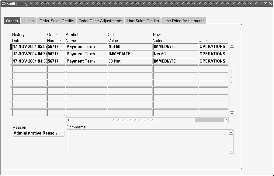

新規フォーム
「監査履歴」ウィンドウは、「受注」、「返品」または「監査履歴」メニュー・パスから起動できます。

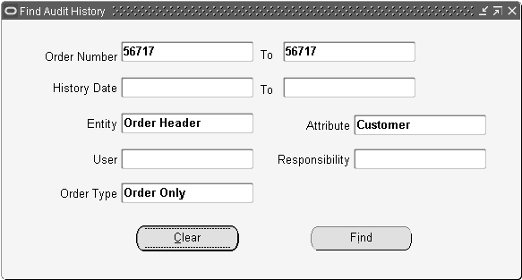

受注関連のすべてのエンティティについて、ユーザーが変更できる属性の監査履歴をすべて表示するには、問合せウィンドウが使用されます。
このフォームは「検索」ウィンドウおよび「結果」ウィンドウで構成されています。「検索」ウィンドウでは入力値として、履歴の日付範囲、エンティティ名、属性と受注番号範囲、ユーザーIDおよび職責が使用されます。すべての入力パラメータはオプションです。
「監査履歴検索」ウィンドウ
「結果」ウィンドウでは、入力した問合せ基準に基づいて履歴レコードが表示されます。このウィンドウには、監査レコードを持つことができる各エンティティに対してタブが用意されています。各タブの書式は類似しており、すべてのデータが表示されています。「明細」エンティティのタブでは、明細番号だけでなく他のデータもすべて表示されています。少しのスクロールですべてのデータを表示できるため、このウィンドウはフォルダ形式ではありません。事由コードとコメントは選択した行の行外の領域に表示されます。
「監査履歴」の「結果」ウィンドウ

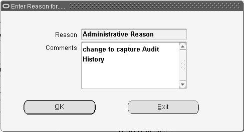

ユーザーが変更事由コードとコメントを入力できるように、このフォームには新たにポップアップ・ウィンドウが追加されています。処理制約の設定に基づいて、更新の変更事由を入力する必要がある場合は、入力用にこの小さなウィンドウがポップアップ表示されます。また、必須でない場合にも、ユーザーはこのウィンドウを「ツール」メニューから起動して、監査事由を記録できます。
「監査履歴変更理由」ウィンドウ
