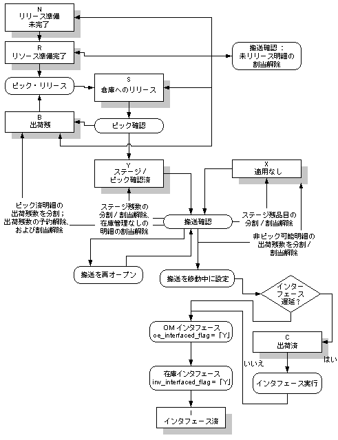

受注明細がShipping Executionに記帳されてインタフェース済となった後に入力された変更のみがShipping Executionの変更ロジックで検証されます。受注属性変更は、Shipping Executionの変更ロジックに基づいてShipping Executionに伝播されます。
インタフェース済受注明細を分割する場合、Order ManagementではOM-WSHインタフェースAPI処理フラグを「S」(分割を表す)に設定して搬送明細の分割を要求します。
Shippingで搬送明細が分割されると、Inventoryの予約および分割と移動オーダー明細との同期化も行われます。
分割は、まだ出荷確認済でない搬送明細に対して許可されます。
搬送明細のステータスは「倉庫へのリリース」から「リリース準備」に再設定され、その移動オーダー明細が取り消されます。
予約が分割されます。
比例分割される場合もそうでない場合も、ともに当初のシリアル番号を保持したまま分割されます。

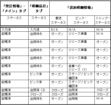

次のリストは、様々なピック・リリース・ステータスおよびその説明と、ステータスが搬送明細に表示されるイベントを示しています。
リリース準備未完了: このステータスが発生するのは、Order Managementで明細が出荷待ちアクティビティに到達する前に「搬送明細のインポート」プログラムを使用して搬送明細を手動でShipping Executionにインポートした場合です。
リリース準備完了: Order Managementで、受注明細が出荷ワークフロー・アクティビティに到達しています。つまり、受注明細がShipping Executionに記帳され、予定作成されてインポートされています。この処理での次のステップとしてピック・リリースが開始されます。ピック・リリース処理では、Oracle Inventoryに移動オーダー・ヘッダーと移動オーダー明細が作成されます。このステータスは、2つのステップからなるピック・リリース処理の実行時に発生する一般的なステータスです。すなわち、在庫割当は実行されているがピック確認がまだ行われていないことを示します。
クロスドックの計画: 単一のクロスドック供給が識別され、搬送明細がピック・リリースされています。
倉庫へのリリース: リリースは開始されているが未完了です。割当が作成されていないか、ピック確認されていません。
ステージ/ピック確認済: 在庫の割当とピック確認が終了すると明細のステータスが「ステージング」になります。割当ステップとピック確認ステップは、ビジネス・ニーズに応じて手動または自動で実行できます。自動割当と自動ピック確認は、「出荷パラメータ」フォームの設定ステップで決定されます。
出荷残: 「出荷残」ステータスは、次の状況にある明細に割り当てられます。
ピック・リリース処理で明細に在庫を割り当てようとしましたが、品目の全数量または一部数量が引当可能ではありませんでした。この場合には、差異数量が自動的に出荷残になります。
出荷確認で、当初の要求数量に満たない品目の出荷済数量を入力します。
搬送全体を出荷残にします。

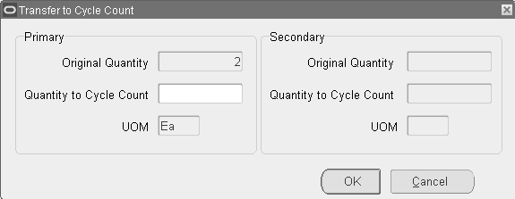

循環棚卸への予約の転送によって不足数量を記録します。
出荷済: 明細が割り当てられている搬送が「移動中」に設定されており、OMインタフェース処理と在庫インタフェース処理が遅延しています。
適用なし: 「適用なし」ステータスは、非取引可能の受注明細に適用します。たとえば、請求されているが物理的に出荷されていない明細がこれに該当します。サービスや保証などの品目のステータスが「適用なし」になります。
インタフェース済: 搬送明細が出荷済であり、OMインタフェースと在庫インタフェースのコンカレント・プロセスが完了しています。
取消済: 「取消済」ステータスは、Order Managementで受注明細が取り消されている場合に適用します。
搬送詳細のステータス・フロー
ピッキング・ステータス「出荷残」が搬送明細詳細で受け入れられる1つの方法として自動出荷残があります。在庫割当時に十分な在庫がないと判断された場合は、一部数量がリリースされると自動的に明細が分割され、未リリース数量に対してステータスが「出荷残」に変更されます。
ピック・リリースでは、ピッキング移動オーダー・ヘッダーが作成されます。
ピック・リリースでは、移動オーダー明細が作成されます。
ピック・リリースまたは後続のステップで、移動オーダー明細が割り当てられます。
Inventoryにより、割当の結果でShipping Executionが更新されます。在庫不足が生じた(要求数量が移動オーダー明細に割り当てられた数量より多い)場合は、Shippingで自動出荷残ルーチンが実行されます。

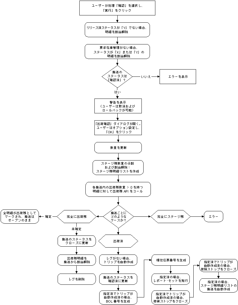

出荷残は出荷確認時にも発生します。搬送全体を出荷残にした場合(このケースでは、搬送に関連付けられているすべての搬送明細がピッキング・ステータス「出荷残」を受け入れます)。または、要求数量に満たない出荷済数量を入力し、出荷中の品目の一部数量を出荷残にできます。
ピック・リリースでは、ピッキング移動オーダー・ヘッダーおよび明細が作成されます。
移動オーダー明細が詳細化されます。
移動オーダー明細がピック確認されます。
出荷確認時に搬送が出荷残になります。
ステータスが確定している場合は、LPNと搬送割当を保持します。確定していない場合は、開梱します(梱包されている場合)。
明細のステータスを「出荷残」に変更します。

「循環棚卸へ転送」ウィンドウが表示されます。この図に示された搬送には、要求数量が2の搬送詳細があります。
「循環棚卸へ転送」ウィンドウ
2未満の数量を入力すると、搬送詳細は、1のステージ残と1の出荷残として分割されます。
2の数量を入力すると、搬送全体が出荷残になります。
いずれの場合も、出荷残となった数量の予約が循環棚卸に転送されます。この内容は、Inventoryの「需要/供給」フォームで検証できます。

Shipping Executionにナビゲートした場合の搬送明細のステータス・フローを次に示します。
リリース準備(SE): 受注明細は記帳済で、Shipping Executionに渡されています。この明細は、ピック・リリースに適格な搬送明細になります。
リリース未準備(SE): 搬送明細が手動でShipping Executionにインタフェースされると、このステータスになります。搬送明細は予定作成済ではなく、予約もありません。明細がOrder Managementから自動的にインポートされた場合、このステータスは使用されません。
出荷残(SE): 搬送明細はピック・リリース済だが、割当が行われていないか、分割割当が行われている状態。たとえば、搬送明細の数量が100で、ピック・リリース時に割当に引当可能な数量が25のみの場合は、当初搬送明細が分割され、ステータスが「出荷残」の未割当分として、明細(数量75)が新規作成されます。この場合、当初搬送明細の数量は25に変更され、ステータスが「ステージ/ピック確認済」の割当済分が反映されます。
ステージ/ピック確認済(SE): 搬送明細のピック・リリースが正常に行われた状態。ソース事業所から工程内事業所への保管場所の移動が完了したことを示すために、ピック確認後に発生します。明細のステータスは、出荷確認されるまで、「ステージング」のままです。
倉庫へのリリース(SE): ピック・リリースが開始しているが未完了です。割当が作成されていないか、ピック確認されていません。
注意: 「出荷残」ステータスと「ステージ/ピック確認済」ステータスの場合はいずれも、Oracle Warehouse Management(WMS)がインストールされている倉庫組織に対して複数ドックを適宜実行できます。
出荷済(SE): この明細ステータスは、搬送明細に関連付けられている搬送が出荷確認済であることを示します。
インタフェース済(SE): 搬送がOracle OMからソースされている場合は、搬送明細が出荷済であり、OMインタフェースと在庫インタフェースのコンカレント・プロセスが完了しています。搬送がOM以外のOracleアプリケーションからソースされている場合は、搬送明細は出荷済で、在庫インタフェースのコンカレント・プロセスが完了しています。
取消済(SE): このステータスは、搬送明細が取り消されていることを示します。

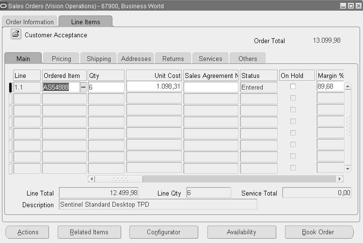

「入力済」ステータス(OM)
顧客から顧客サービス担当に注文の電話が入りました。顧客は注文が完了しているかどうかを把握していないため、後で注文を完了するための電話を入れると言っています。顧客サービス担当は受注を保存し最新情報を取得しますが、顧客が注文が完了していないと言っているので記帳はしません。顧客からの電話に関連付けられている受注ヘッダーと受注明細のステータスはいずれも、受注が保存されると「入力済」になります。この受注の明細はシステム内で保持されるため、顧客から注文完了の電話が入った時点で問合せできます。次のウィンドウは、ステータスが「入力済」の「受注」ウィンドウを示しています。
「受注」ウィンドウ - ステータス: 「入力済」

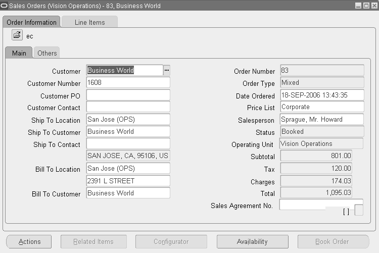

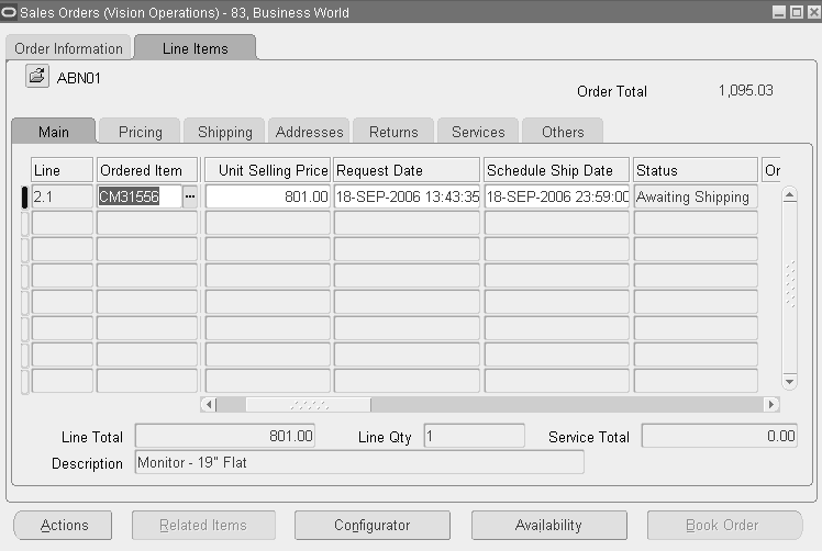

「記帳済」ステータス(OM)
顧客サービス担当が顧客から2度目の電話を受けました。注文が完了していると顧客が言っているため、顧客サービス担当は受注を記帳します。次のウィンドウは、ステータスが「出荷待ち」の「受注」ウィンドウを示しています。
「受注」ウィンドウ - ステータス: 「出荷待ち」
「受注情報」タブ・リージョンで、次の図に示すように受注ステータスは「記帳済」になります。
「受注」ウィンドウの「メイン」タブ - ステータス: 「記帳済」

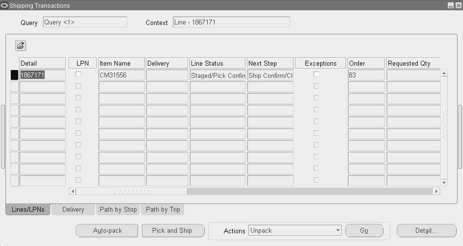

「ステージ/ピック確認済」ステータスおよび「倉庫へのリリース」ステータス(SE)
倉庫担当はピック・リリースを開始します。倉庫担当は、受注番号で搬送明細を問い合せて、割当とピック確認が正常に実行されている搬送明細についてはピック・リリース・ステータスが「ステージ/ピック確認済」であることを確認します。また、手動ピック確認を必要としているか、割当が行われていない搬送明細についてはピック・リリース・ステータスが「倉庫へのリリース」であることを確認します。次の図は、「出荷取引」フォームの「明細/LPN」タブでステータスが「ステージ/ピック確認済」になっていることを示しています。
「出荷取引」ウィンドウ - ステータス: 「ステージ/ピック確認済」

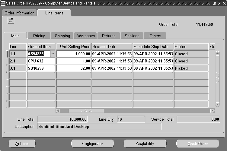

「クローズ」ステータス(OM)
倉庫担当は、顧客からの受注に対応した搬送明細に関連付けられている搬送を出荷確認しました。倉庫担当は「出荷確認」ウィンドウにあるチェック・ボックスを使用して、自動的に搬送を移動中に設定してトリップをクローズします。受注処理APIによりOrder Managementが更新され、これに伴って受注明細のステータスが「ピック済」から「クローズ」に変更されます。
顧客からまた注文のステータス確認の電話が入りました。ここで、顧客サービス担当は、受注明細が倉庫から物理的に出荷された日付を顧客に伝えることができます。次のウィンドウは、「受注」ウィンドウの「明細品目」の「メイン」タブでステータスが「クローズ」になっていることを示しています。
注意: 出荷確認の直後、顧客に請求書を発行できるようにOMとReceivablesをインタフェースしている少しの間、受注明細のステータスが「出荷済」になります。Receivablesへのインタフェースが完了すると、「受注」ウィンドウの明細ステータスが「クローズ」に変更されます。
「受注」ウィンドウ - ステータス: 「出荷済」/「クローズ」

これらの表では、特定の処理を実行した後の受注明細および搬送明細のステータスを示します。「受注オーガナイザ」、「受注」ウィンドウ、搬送と搬送明細に関する「出荷取引」フォーム、およびストップとトリップに関する「出荷取引」フォームの情報を示しています。
搬送を自動作成した直後、すべてのエンティティのステータスは表の「トリップの作成」列に示されたとおりになります。
「受注オーガナイザ」の「要約」フォームには「記帳済」ステータスが表示されます。
「受注オーガナイザ」の「明細」フォームには「出荷待ち」ステータスが表示されます。
「受注パッド」の「受注情報」の「メイン」タブには「記帳済」ステータスが表示されます。
「受注パッド」の「明細品目」タブには「出荷待ち」ステータスが表示されます。
「出荷取引」フォームの「搬送」タブの「搬送ステータス」には「オープン」ステータスが表示されます。
「出荷取引」フォームの「明細/LPN」タブの「明細ステータス」には「リリース準備」ステータスが表示されます。
「出荷取引」フォームの「トリップによる経路」タブの「トリップ・ステータス」には「オープン」ステータスが表示されます。
「出荷取引」フォームの「ストップによる経路」タブの「ストップ・ステータス」には「オープン」ステータスが表示されます。
「出荷取引」フォームの「搬送元」と「搬送先」の「ストップ・アクティビティ・ステータス」には「該当なし」ステータスが表示されます。
「出荷取引」フォームの「トリップ・アクティビティ」には「該当なし」ステータスが表示されます。

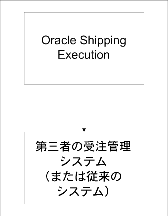

次の図に、Oracle Shipping Executionから第三者の受注管理システムへ情報を送信するために出荷通知が使用される場合のデータ・フローを示します。
