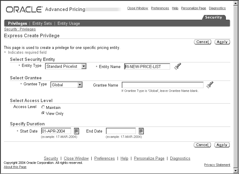

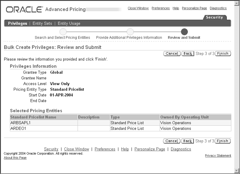

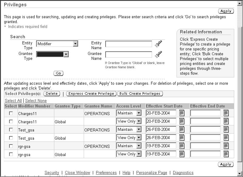

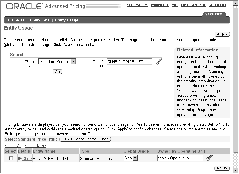

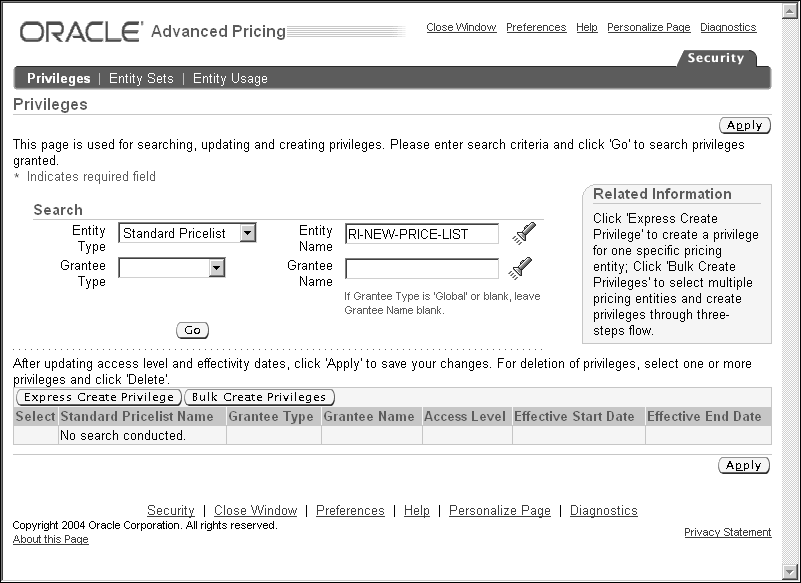

価格設定セキュリティ
(権限)
Advanced Pricingと同じです。 「価格設定セキュリティ管理者」職責で、次の価格エンティティ・タイプへのアクセス権限を付与できます。
  • 標準価格表
  • モディファイア
  • 基本契約価格表

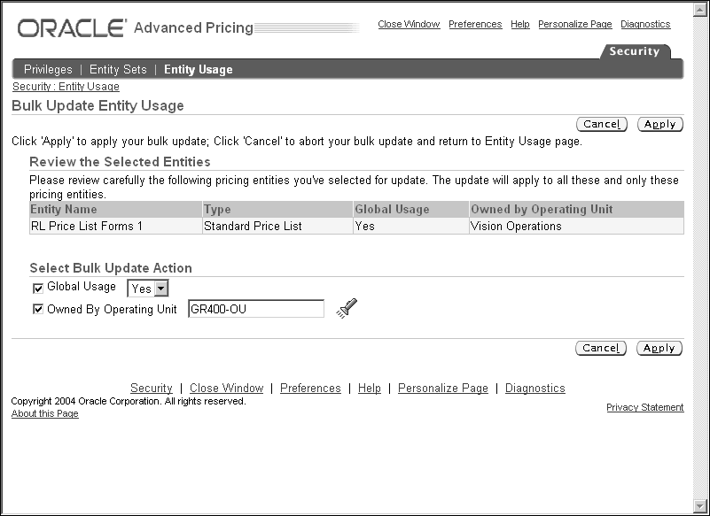

価格設定セキュリティ
(エンティティ・セット)
エンティティ・セットは、基本価格設定では使用できません。 「エンティティ・セット」ページを使用して、価格設定管理者は、アクセス役割を付与できる価格表のセットなどの価格設定オブジェクトのセットを作成できます。
価格設定セキュリティ
(アクセス・レベル)
次のアクセス・レベルは、サイト・レベルのプロファイル設定でサポートされています。
  • 表示のみ
  • 保守
アクセス・レベルおよび権限は、基本価格設定と同じです。
価格設定セキュリティ
(権限)
次の被付与者にアクセス権限権を付与できます。
  • グローバル
  • 営業単位
価格設定セキュリティでは、価格設定データを作成、保守および表示するための認証の役割をサポートします。セキュリティ権限は、HTMLユーザー・インタフェースで設定および管理されます。
基本価格設定ではこれらの権限だけでなく、職責およびユーザーという被付与者タイプにもアクセス権限を付与できます。

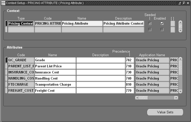

価格表上の価格属性 基本価格設定では、コンテキストと呼ばれるデータ・ソースを受注明細ごとに1つ使用できます。各コンテキストには100の属性を設定できます。 Advanced Pricingでは、複数のコンテキストをサポートする機能が追加されています。シード値を使用したり、独自のコンテキストを定義できます。コンテキスト当りの属性は100に制限されています。

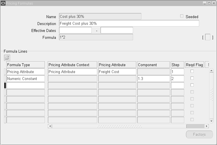

算式 基本価格設定では、定数算式を定義できます。定数算式を使用するには、「定価」列を「価格表」ウィンドウに移入するコンカレント・マネージャ・プログラムを実行する必要があり、それにより価格をエンジンのコールに使用できるようになります。
基本価格設定では、算式を価格表に添付できます。これらの算式には、算術演算子、数値オペランド、最大または最小などの算式で組込み可能なPL/SQL関数を含めることができます。
次の16のシード済算式が含まれています(これらは更新できます)。
  • 費用から手数料に換算する8つの算式
  • 費用からマークアップ付き手数料に換算する8つの算式
Advanced Pricingには、次の機能が追加されています。
  • 算式をモディファイアおよび価格表に添付できます。ただし、定数算式の生成はAdvanced Pricingの価格表でのみ使用可能です。
  • 動的算式の拡張: 動的拡張では、実行時に使用可能な変数の値に基づいて、価格設定エンジンによって動的に価格算式を計算できます。動的に拡張された算式は、価格表またはモディファイアのいずれかに添付されます。
    注意: コンポーネントとしてのモディファイア値を持つ動的算式がある価格表は、価格表明細には添付されません。

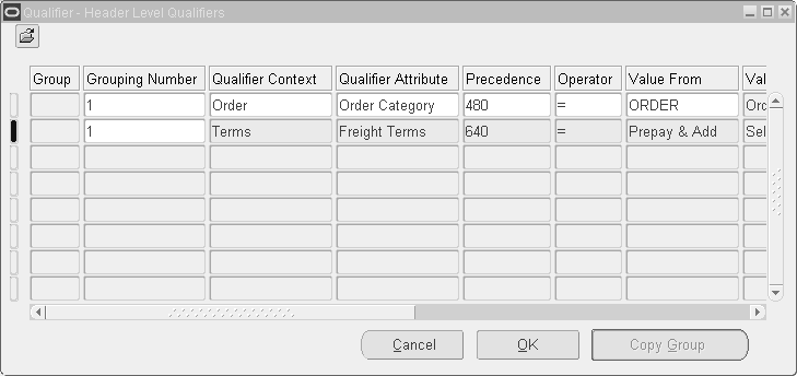

モディファイア・ヘッダー・クオリファイアおよび属性 基本価格設定では、次を含むシード済クオリファイア・コンテキストを提供しています。
  • 顧客
  • 価格表
  • 無制限の価格表(新規のOM機能)。
  • コンテキスト内のシード済属性。顧客コンテキストには、「顧客区分」(RA顧客に定義されています)、「サイト」および「顧客名」が含まれます。
    注意: 運送費と特別手数料のモディファイア・リスト・タイプでは、追加のモディファイア・ヘッダー・クオリファイアおよび属性をサポートしています。
    セキュリティが使用可能なルール・チェック。

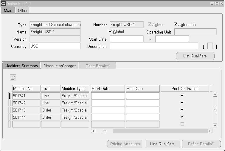

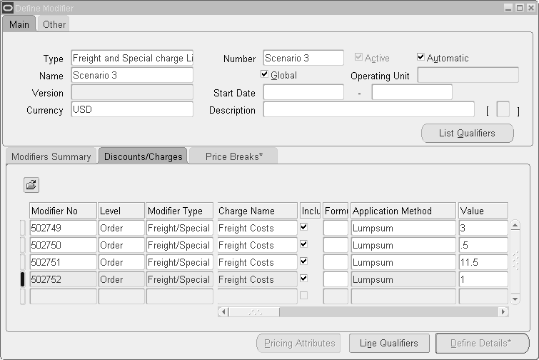

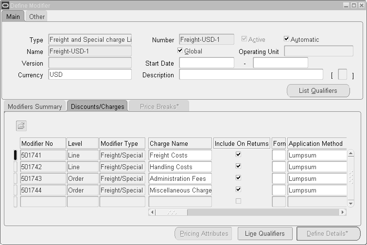

モディファイア: 運送費と特別手数料 サポート済のヘッダー・クオリファイア
  • 運送条件
  • 受注額
  • 明細重量
  • 受注重量
  • 明細数量
  • 受注容積
サポート済の明細クオリファイア
  • 受注容積
  • 受注タイプ
  • 受注カテゴリ
  • 明細タイプ
  • 明細カテゴリ
  • 出荷優先度コード
  • 出荷済フラグ
  • 出荷可能フラグ
  • 運送費タイプ
Advanced Pricingでは、基本価格設定で使用可能な機能と同じ機能が提供されます。

算式
算式によって、価格設定エンジンが品目定価の決定に使用する数式を定義できます。算術演算子の完全な補数および数値オペランドを使用できます。
算式を処理するとき、価格設定エンジンは算式にリンクされている価格表明細を探します。次に、数式を適用して最終的な定価を生成します。基本価格設定では、算式は定数です。つまり、算式を使用するには、コンカレント・マネージャのジョブを実行し、算式の変数にデータを事前に設定する必要があります。

クオリファイア
Oracle Pricingでは、クオリファイアを定義して、特定の価格、値引、販促または特典の対象者を制御する適格性ルールを決定できます。その後、クオリファイアをモディファイアにリンクできます。クオリファイアを設定してモディファイア・リストとモディファイア明細に使用する方法の詳細は、『Oracle Order Managementユーザーズ・ガイド』を参照してください。
運送費と特別手数料
Oracle Order Managementの運送費および特別手数料機能では、出荷、受注、コンテナまたは搬送に関連付けられた費用を取得、格納、更新および表示できます。このような受注に対する手数料は、項目別に分けるかまたは要約できます。この機能には、請求用に顧客の手数料情報をOracle Receivablesに渡す機能も含まれます。
運送費と特別手数料を使用するときは、運送費と特別手数料を価格設定モディファイアとして設定します。価格設定エンジンによって、認定済の運送費と特別手数料が受注明細に適用されます。運送費と特別手数料の適用は表示できます。Order Managementでは出荷時に費用が取得され、手数料に換算されます。運送費と特別手数料は請求書に表示されます。「運送費および特別手数料に対する価格設定モディファイアの設定」を参照してください。

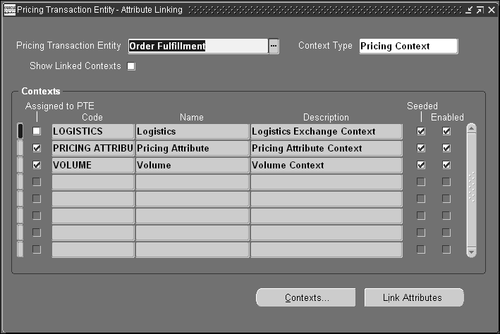

価格設定属性と属性管理
基本価格設定を備えたOrder Managementには、価格設定属性がシードされています。シード済の属性については、付録を参照してください。受注明細ごとに価格設定コンテキストを1つ使用できます。「コンテキストと属性の概要」を参照してください。

営業単位への価格設定エンティティの所有権の割当(「エンティティ使用」ページ)
デフォルトでは、新しい価格表またはモディファイアがグローバル使用に割り当てられます。「グローバル」チェック・ボックスがモディファイアなどの価格設定エンティティに対して選択が解除されている場合、「営業単位」フィールドは有効です。複数組織アクセス管理(MOAC)が有効の場合、営業単位は「MO: デフォルト営業単位」プロファイル・オプションからデフォルト設定されます。MOACが有効でない場合、その値は「MO: 営業単位」プロファイル・オプションからデフォルト設定されます。
この営業単位のフィールド値は価格設定エンティティ使用のユーザー・インタフェース上の「営業単位により所有」フィールドに表示されます。営業単位に割り当てられた価格設定エンティティは該当する営業単位にのみ使用可能で、すべての営業単位間では使用できません。
既存の価格表とモディファイアはデフォルト営業単位に割り当てられないため、「Oracle Pricing管理者」は次のことができます。
警告: 「Oracle Pricing管理者」がOracle価格設定セキュリティをアップグレードまたは実装する前に、すべての価格表とモディファイアに所有権を割り当てておくことをお薦めします。この操作には、「エンティティ使用」ページの「エンティティ使用の一括更新」機能を使用できます。
価格設定エンティティ使用の作成
価格設定エンティティ使用を割り当てる手順は、次のとおりです。
  1. 「エンティティ使用」ページにナビゲートして次の操作を実行します。
    「エンティティ使用」ページ
    本文の説明内容に関するイメージ
  2. 「検索」リージョンで検索基準を選択します。
  3. 「適用」をクリックして、ページの「結果」リージョンに検索結果を表示します。リストされるエンティティごとに次の情報が表示されます。
    注意: 新規アップグレードまたは新規インストールの場合、「グローバル使用」ボックスは「Yes」(選択状態)で、「営業単位により所有」フィールドは空白です。
価格設定エンティティの営業単位とグローバル使用を更新する手順は、次のとおりです。
  1. 「結果」リージョンに表示されたエンティティごとに、「グローバル使用」と「営業単位により所有」の値を割り当てることができます。複数の価格設定エンティティを一括変更するには、「エンティティ使用の一括更新」機能を使用します。詳細は、「価格設定エンティティ使用の一括更新」を参照してください。
  2. エンティティを全営業単位で使用可能にするには、「グローバル使用」に「Yes」を選択します。または、「No」を選択して、エンティティの使用を指定の営業単位内に限定します。
  3. 「営業単位により所有」フィールドで営業単位を選択します。
  4. 「適用」をクリックして変更内容を保存します。
価格設定エンティティ使用の一括更新
「エンティティ使用の一括更新」ページを使用して、複数の価格設定エンティティ間に割り当てられたグローバル使用および営業単位の設定を迅速に適用します。たとえば、すべての価格表に対して同じ営業単位を割り当てます。
一括更新を実行する手順は、次のとおりです。
  1. 「エンティティ使用の一括更新」ページにナビゲートします。
    「エンティティ使用の一括更新」ページ
    本文の説明内容に関するイメージ
  2. 「グローバル使用」ボックスで次のいずれかを選択します。
  3. 「営業単位により所有」ボックスを選択して営業単位を指定し、すべてのエンティティを指定の営業単位で更新します。
  4. 「適用」をクリックします。正常に適用された場合は、エンティティ使用が正常に一括更新されたことを示す確認メッセージが表示されます。

権限を作成する手順は、次のとおりです。
  1. 「権限」ページにナビゲートします。
    「権限」ページ
    本文の説明内容に関するイメージ
  2. 「検索」リージョンでエンティティ・タイプを選択します。オプションで、エンティティ名、被付与者タイプまたは被付与者名などの検索基準を追加選択して、検索結果をフィルタします。「エンティティ名」または「被付与者名」に使用可能な値を表示するには、「検索」アイコンをクリックします。
  3. 「進む」をクリックして「権限」ページに検索結果を表示します。
    「結果: 権限」ページ
    本文の説明内容に関するイメージ
    「結果: 権限」リージョンに「データが存在しません。」というメッセージが表示される場合、そのエンティティに対する権限は存在しません。
    検索結果が表示された場合は、「結果: 権限」リージョンで権限を直接表示または更新できます。
  4. 権限を取り消すには、削除する行を選択して「削除」をクリックします。
  5. アクセス・レベルを割り当てるか更新するには、「保守」または「表示専用」を選択します。
  6. 「有効開始日」と「有効終了日」を入力または更新し、「適用」をクリックして変更内容を保存します。
「権限簡易作成」を使用する手順は、次のとおりです。
  1. 特定の価格設定エンティティに対する権限を作成するには、エンティティを選択し、「権限簡易作成」ボタンをクリックして「権限簡易作成」ページを表示します。
    「権限簡易作成」ページ
    本文の説明内容に関するイメージ
  2. 「セキュリティ・エンティティの選択」リージョンで、権限を付与する価格設定エンティティのエンティティ・タイプとエンティティ名を選択します。
  3. 「被付与者の選択」リージョンで、次のいずれかの被付与者タイプと被付与者名を選択します。
  4. 「アクセス・レベルの選択」リージョンで、被付与者に付与するアクセス・レベルを選択します。
  5. 「期間の指定」リージョンで開始日と終了日を選択します。たとえば、一時従業員に一時的なアクセス権限を付与するために、「開始日」に2004年7月2日、「終了日」に2004年8月31日と入力できます。また、システム日付を受け入れることも可能です。
  6. 「適用」をクリックします。
「権限一括作成」機能の使用
特定のエンティティ・タイプの複数のエンティティに対する権限を作成して割り当てるには、「権限一括作成」ページを使用します。たとえば、Vision Franceという営業単位に複数の価格表へのアクセス権限を付与できます。
「権限一括作成」機能を使用する手順は、次のとおりです。
  1. 「権限一括作成」ページにナビゲートします。
  2. 「クイック検索」リージョンで、権限を付与する価格設定エンティティをエンティティ・タイプで検索します。たとえば、標準価格表を検索するには「標準価格表」を選択します。
  3. オプションで、検索基準を追加選択して検索対象を絞り込みます。「基準」フィールドで「営業単位により所有」または「エンティティ名」を選択して関連詳細を入力します。
    たとえば、夏期価格表を検索するには、エンティティ・タイプとして「標準価格表」を選択し、「エンティティ名」を選択して「夏期価格表」と入力し、検索基準を指定します。「進む」をクリックし、「結果」リージョンに検索結果を表示します。
  4. 検索結果から、権限を割り当てるエンティティを選択します。
  5. 「次」をクリックして「一括作成権限: 追加権限情報の指定」ページを表示します。
    本文の説明内容に関するイメージ

  9. 「次」をクリックして「一括作成権限: レビューおよび発行」ページを表示します。
    本文の説明内容に関するイメージ
  10. 変更を発行する前に、次のリージョンの情報をレビューします。
  11. 変更が必要な場合は、「戻る」をクリックします。または、「取消」をクリックして処理を完全に中止します。

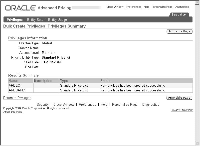

  12. 「終了」をクリックします。「一括作成権限: 権限要約」ページに権限情報と結果要約が表示されます。
    「一括作成権限: 権限要約」ページ

「Oracle Pricing管理者」は、「エンティティ使用」ページを使用して価格設定エンティティの所有権を割り当てたり変更できます。
「Oracle Pricing管理者」は、価格表とモディファイアの「グローバル使用」を個別に変更するか、「エンティティ使用」ページの「エンティティ使用の一括更新」機能を使用して一括変更できます。
警告: 「Oracle Pricing管理者」が価格設定セキュリティをアップグレードまたは実装する前に、すべての価格表とモディファイアに所有権を割り当てておくことが重要です。この操作には、「エンティティ使用」ページの「エンティティ使用の一括更新」機能を使用できます。このステップを完了しないと、ユーザーは価格表やモディファイアを問合せできません。

「価格表」ウィンドウと「モディファイア」ウィンドウの「グローバル」ボックスを個別に更新するか、「エンティティ使用の一括更新」ページで一括更新できます。詳細は、「営業単位への価格設定エンティティの所有権の割当(「エンティティ使用」ページ)」を参照してください。

算式の概要
算式と呼ばれる数学式を作成できます。価格設定エンジンでは、この算式が品目の定価の計算とその品目に適用する値引の計算に使用されます。算式を使用して、次の処理を実行できます。
これにより、各算式の使用方法を決定し、各算式のネーミングや摘要に関する制御を設定することで、様々なビジネス・ニーズに対応できます。
注意: 基本価格設定の価格表で使用できるのは、定数算式のみです。新規の算式を作成したり既存の算式を更新した場合は、コンカレント・プログラム「算式パッケージのビルド」を実行する必要があります。

価格調整、運送費と特別手数料、簡単な値引と追加料金の設定には、「モディファイアの定義」ウィンドウを使用します。モディファイア・リストには1つ以上のモディファイア明細が含まれています。モディファイアには、リスト・レベルと明細レベルのコンポーネントがあります。
モディファイアのリスト・レベルと明細レベルでクオリファイアを定義して、そのモディファイアに対する顧客の適格性を定義できます。モディファイア・レベル、製品と製品グループ、属性も、適用されるモディファイアの決定に役立ちます。基本価格設定では、価格設定フェーズ、非互換グループおよびバケットがデフォルト値です。価格設定エンジンは、ボリューム値引および価格調整をコール側アプリケーションに戻します。

値引および価格値引は、値引リスト・モディファイアに対して定義できます。同様に、追加料金リストには、追加料金および価格値引を定義できます。運送費と特別手数料は、運送費と特別手数料のリストからのみ使用可能です。

クオリファイアはモディファイアに個別にリンクされ、特定のモディファイアに対する適格者を決定する上で役立ちます。Oracleには、基本的なクオリファイア・コンテキストと属性がシードされています。クオリファイア属性を新たに作成することはできません。
クオリファイアをグループ化し、グループ化番号を使用してAND条件またはOR条件(あるいはその両方)を作成できます。グループ番号が同じクオリファイアでは、AND条件を作成し、すべての条件が一致する必要があります。番号が異なるクオリファイア・グループでは、OR条件を作成し、少なくとも1つの同じグループ番号の認定条件(セット)に適合する必要があります。
クオリファイアは、リスト・レベルまたは明細レベルで定義できます。リストのクオリファイアは、顧客名、価格表、顧客区分および顧客サイトです。明細レベルのクオリファイアは、基本契約名、基本契約タイプ、受注タイプおよび発注です。明細レベルのクオリファイアは、製品属性がITEM_ALLの場合にのみ適用可能です。
モディファイア・リストとモディファイア明細に対してクオリファイアを設定して使用する方法の詳細は、『Oracle Order Managementユーザーズ・ガイド』を参照してください。
グループ化番号-1を使用した共通クオリファイアの設定
あるクオリファイアをすべての認定条件に対して必須にするために、クオリファイア・グループ化番号-1を使用できます。価格設定エンジンは常に、共通クオリファイア条件に適合していることを確認してから他のクオリファイアに進みます。
たとえば、顧客が値引を受けるには、「Fall」価格表の品目を発注する必要があるとします。この条件を既定するには、「Fall」価格表にグループ化番号-1を割り当てて共通クオリファイアにします。また、他のクオリファイアを(共通クオリファイアに加えて)設定し、その他の認定条件を定義することもできます。次に例を示します。
顧客名がComputer Storeである。
または、顧客区分がHigh Techで、かつ顧客名がCustomer Yである。
次の表に、これらのクオリファイア値を「クオリファイア」ウィンドウで設定する方法を示します。
クオリファイアと共通クオリファイアの設定例
グループ化番号 クオリファイア属性 演算子 値:自 値:至
-1(条件との一致が必須の共通クオリファイア) 価格表 = Fall Price List -
1 顧客名 = Computer Store -
2 顧客区分 = High Tech -
2 顧客名 = Customer Y -
この顧客がクオリファイア1または2に対して適格であっても、共通クオリファイアの条件を満たす必要があります。

優先値は「コンテキスト設定」ウィンドウ(「設定」->「属性管理」->「コンテキストと属性」)からデフォルト設定されます。基本価格設定では、非互換コードが常にレベル1に設定されているため、すべてのモディファイアは自動的に互換性がありません。基本価格設定ではモディファイアの優先処理のみに従います。同じ優先値のモディファイア明細が2つある場合、最善価格のモディファイアが適用されます。次に例を示します。

新規の価格設定コンテキストを作成する手順は、次のとおりです。
  1. 「コンテキスト設定」ウィンドウにナビゲートします。
    「コンテキスト設定」ウィンドウ
    本文の説明内容に関するイメージ
  2. タイプとして「価格設定コンテキスト」を選択します。
  3. コンテキストの短縮名であるコードを入力します。作成した短縮名は更新できません。
  4. コンテキストの名前と摘要を入力します。これにより、価格設定ウィンドウの「コンテキスト」フィールドで選択できる名前が作成されます。
    コンテキストがシード値の場合は、「シード」ボックスが自動的に選択されます。シード値は変更できません。
  5. 「使用可」ボックスを選択して、このコンテキストを価格設定ウィンドウで使用可能にします。このボックスを選択しないと、コンテキストは使用不可になり、価格設定ウィンドウの「コンテキスト」フィールドに表示されません。このコンテキストで定義されたすべての属性も、設定に使用できなくなります。
  6. 入力完了後に、「属性」リージョンに属性情報を入力します。属性の追加方法の詳細は、「属性の作成」を参照してください。
コンテキストの削除
1つ以上の属性を持つコンテキストは削除できません。
属性の作成
コンテキストについて、特定の値を定義する属性を作成して、その値で価格設定ルールを定義できます。たとえば、「容積」などの価格設定コンテキストを取扱重量または取扱容積などの属性や、定義対象として選択した他の属性で構成できます。
価格設定エンジンでは、実行時に属性が評価され、取引に適格の価格表とモディファイアが判別されます。属性値は、受注レベルまたは明細レベル、あるいはその両方のレベルで導出できます。指定したコンテキストの属性を定義し、価格設定ウィンドウの値リストに表示する属性を指定できます。
注意: すべての新規属性は、「属性管理」設定ウィンドウを使用して作成する必要があります。「Oracle Pricingマネージャ」の職責で「設定」->「属性管理」->「コンテキストと属性」の順にナビゲートします。
新規の属性を作成する手順は、次のとおりです。
  1. 「コンテキスト設定」ウィンドウにナビゲートし、属性を追加するコンテキストを選択します。
    「コンテキスト設定」ウィンドウ: 「属性」リージョン
    本文の説明内容に関するイメージ
  2. 「属性」リージョンで、属性の短縮名であるコードを入力します。これは、指定の属性を表す一意の内部名です。作成後のコードは更新できません。
  3. 属性の表示名と摘要を入力します。新規の属性は、Oracle Pricingのみでなく様々なアプリケーションに導入できるため、属性の簡潔な摘要を追加すると役立ちます。
  4. クオリファイアまたは価格設定属性の処理順序を決定する優先値(数値)を入力します。たとえば、2つの価格表明細が同じ品目に適格な場合は、優先順位の高い(優先値の小さい)明細が表示されます。5番台と10番台の優先値は、シード済の価格設定属性用に予約されており、使用できません。
  5. この属性を作成したアプリケーション名を入力します。アプリケーション名を入力しなければ、属性の作成元としてOracle Pricingがデフォルト設定されます。
  6. 「マップされる列」で属性のマップ先を選択します。リストには、未使用の列の名前のみが表示されます。
    列QUALIFIER_ATTRIBUTE1〜QUALIFIER_ATTRIBUTE30は、シード済のクオリファイア属性用に予約されています。列1〜30は、ユーザー・データ・マージ専用です。「Oracle Pricingマネージャ」ユーザーのリストには、未使用の列31〜100が表示されます。
    列1〜100が使用可能ですが、価格設定属性1〜30はユーザー入力の価格設定属性として使用することをお薦めします。

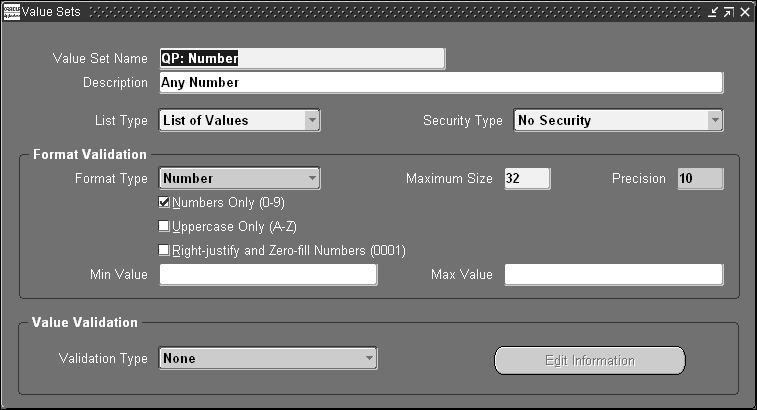

  7. 「値セット」フィールドから値を選択して、属性の有効値の範囲を定義します。「データ型」の値は、値セットが数値(「番号」)であるか文字(「文字」)であるかを示します。
    1. また、新規の値セットを作成するか既存の値セットを表示するには、「値セット」をクリックして「値セット」ウィンドウを表示します。
      「値セット」ウィンドウ
      本文の説明内容に関するイメージ
    2. 新規の値セットを作成した場合は、「値セット」フィールドから新規に作成した値を選択できます。
      注意: 属性の値セットを置換する場合は、新規の値セットに古い値セットと同じデータ型を使用する必要があります。
    コンテキストがシード値の場合は、「シード」ボックスが自動的に選択されます。このボックスは、シード済コンテキストを上書きしても選択された状態のままです。
  8. 「必須」を選択して属性を価格設定ウィンドウの必須値にします。たとえば、属性を必須にした場合、ユーザーは受注明細を作成するたびに指定の属性を入力する必要があります。
  9. 作業内容を保存します。

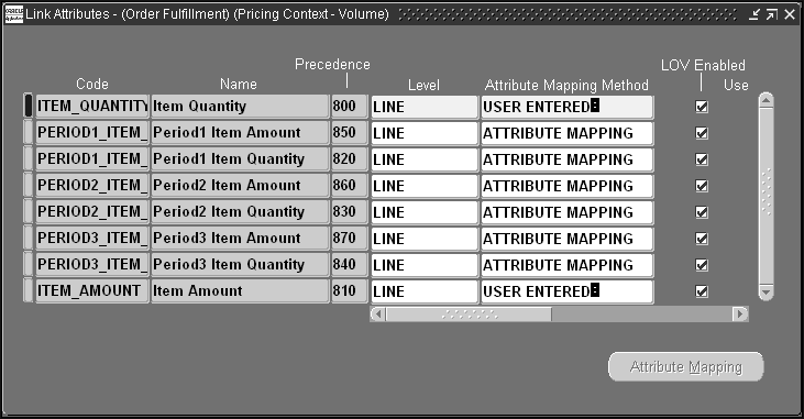

価格設定取引エンティティに価格設定属性をリンクする手順は、次のとおりです。
  1. 「価格設定取引エンティティ-属性リンク」ウィンドウにナビゲートします。
    本文の説明内容に関するイメージ
  2. 「オーダー管理」などの価格設定取引エンティティを選択します。価格設定取引エンティティを検索するには、「検索」アイコンをクリックします。
  3. コンテキスト・タイプとして「価格設定コンテキスト」を選択します。
    オプションで「リンクしたコンテキストの表示」ボックスを選択すると、選択した価格設定取引エンティティに割り当てられているコンテキストのみが表示されます。
    「コンテキスト」リージョンに、「価格設定取引エンティティ」および「コンテキスト・タイプ」で選択した基準と一致するコンテキストが表示されます。
  4. 「コンテキスト」リージョンで、属性をPTEにリンクするコンテキストを選択します。「PTEへ割当」ボックスが選択されていない場合、指定のPTEではそのコンテキストの属性が作成または選択されていません。
  5. 「リンク属性」をクリックして「リンク属性」ウィンドウを表示します。
    「リンク属性」ウィンドウ
    本文の説明内容に関するイメージ
  6. PTEにリンクする属性のコードを選択します。
  7. 「LINE」など、属性のソース・レベルを決定する属性レベルを選択します。
  8. 「属性マッピング手法」としてUSER ENTEREDを選択します。
  9. 属性を価格設定ウィンドウの値リストに表示する場合は、「値リスト使用可」を選択します。
    「リンク属性」ウィンドウ(続き)
    本文の説明内容に関するイメージ
  10. 作業内容を保存します。これで、属性が価格設定取引エンティティにリンクされました。
    注意: 新規にリンクしたコンテキストを「価格設定取引エンティティ-属性リンク」ウィンドウに表示できます。「PTEへ割当」ボックスは、コンテキストとその属性がPTEに割当済かどうかを示します。作成した属性は、価格設定ウィンドウに表示できます。
  11. オプションで、「コンテキスト」をクリックして新規のコンテキストを作成するか、既存のコンテキストを更新、有効化または表示します。

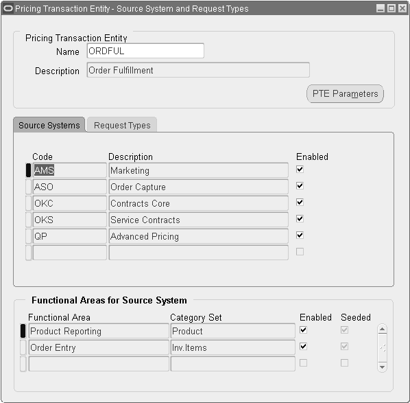

価格設定取引エンティティ情報の表示
価格設定取引エンティティ(PTE)は、同じ設定データおよび属性を指すアプリケーションのグループで構成されます。PTEには、要求タイプとソース・システムが含まれます。
同じ価格設定取引エンティティに属している全アプリケーションで、同じ属性セットを使用できます。このため、同じデータを共有するアプリケーションでは、要求タイプに関係なく品目に対して常に同じ価格が表示されます。
価格設定取引エンティティにコンテキストと属性を割り当てると、検索エンジンではその価格設定取引エンティティに対して定義済のソース・システムで生成された設定データのみを評価すればよいため、検索パラメータが絞り込まれます。
注意: 基本価格設定では、「価格設定取引エンティティ-「ソース・システム」と「要求タイプ」ウィンドウは表示専用です。指定した価格設定取引エンティティの要求タイプとソース・システムは表示できますが、更新はできません。
シード済の価格設定取引エンティティ(PTE)
次の表に、各PTEのシード済の要求タイプとソース・システムを示します。シード済属性およびPTEのリストは『Oracle Advanced Pricingインプリメンテーション・マニュアル』を参照してください。
価格設定取引エンティティ: 要求タイプとソース・システム
価格設定取引エンティティ ソース・システム 要求タイプ
オーダー管理 AMS(Oracle Marketing)
ASO(Oracle Order Capture)
OKC(Oracle Contracts Core)
QP(Oracle Pricing)
ASO(受注獲得)
ONT(受注管理受注)

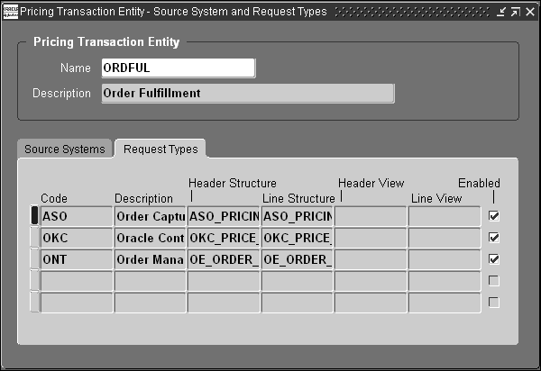

価格設定取引エンティティ(PTE)を表示する手順は、次のとおりです。
  1. 「価格設定取引エンティティ-「ソース・システム」と「要求タイプ」ウィンドウにナビゲートします。
    本文の説明内容に関するイメージ
    基本価格設定では、このウィンドウは表示専用のため、指定した価格設定取引エンティティの要求タイプとソース・システムを表示することはできますが、更新はできません。
  2. 「ソース・システム」タブをクリックします。
    ソース・システムでは、設定データを生成するアプリケーション(Oracle Pricingなど)を定義します。「ソース・システム」タブには次のフィールドを表示できます。
  3. 「要求タイプ」タブをクリックします。
    「価格設定取引エンティティ-「ソース・システム」と「要求タイプ」ウィンドウ: 「要求タイプ」タブ
    本文の説明内容に関するイメージ

そのため、価格設定モディファイアを使用して手数料を定義し、価格設定クオリファイアを使用して手数料の適用ルールを定義します。価格設定算式を使用すると、運送費から手数料への転嫁を定義できます。

また、モディファイアについて、受注または受注明細に適用する前に満たす必要のある特定の認定を定義するクオリファイアを選択できます。たとえば、この顧客にこの運送費を適用できるかどうか、この受注額にはこれらの運送条件が妥当(適格)かどうか、受注サイズ(金額または数量)はマークアップ付きの標準的な運送費換算を示しているかどうかなどの事項が考えられます。

ビジネス・シナリオ1: 簡単な運送費の作成と受注への適用
会社が常に全受注に対して自動的に$39.99の運送費を請求し、$10.00の取扱手数料も請求する必要があるとします。特定のユーザーが入力時に手数料の金額を変更できます。
このシナリオでは、手数料に総額計算方法を使用します。
簡単な運送費を作成して受注に適用する手順は、次のとおりです。
  1. 「モディファイアの定義」ウィンドウにナビゲートします。
    「モディファイアの定義」ウィンドウ: 「メイン」タブ
    本文の説明内容に関するイメージ
  2. タイプとして「運送費および特別手数料リスト」を選択します。
  3. 認識できる番号と名前を入力します。「番号」は数字でなくてもかまいません。
  4. モディファイアが受注に自動的に適用されるように、「自動」ボックスを選択します。
  5. モディファイアの通貨(オプションのため空白可)、範囲(開始日と終了日)および摘要を選択します。
    注意: オプションで、モディファイアにクオリファイアを追加して、特定の属性を持つ受注または明細にのみ手数料を適用できます。ただし、このシナリオでは、運送費が常に適用されるため、クオリファイアは作成しません。
    次に、運送費と取扱手数料についてモディファイア明細を1つずつ追加します。「モディファイア」ウィンドウの下部にある「モディファイア要約」タブにモディファイア明細を入力します。
  6. 1行目にユーザー定義のモディファイア番号を入力します。
  7. 「受注」または「明細」レベルを選択して、モディファイアを受注レベルと明細レベルのどちらで適用するかを指定します。この例では、「受注」を選択します。
    「モディファイア・タイプ」では、デフォルトで「運送費/特別手数料」が選択されます。
  8. オプションで開始日と終了日を入力します。
  9. 手数料がユーザー介入なしで適用されるように「自動」を選択します。
  10. 適用された手数料の金額を承認済ユーザーが変更できるように、「上書き」ボックスを選択します。
  11. 手数料の適用時期を制御する価格設定フェーズを選択します。
  12. 受注レベル・モディファイアの場合は「ヘッダー・レベル手数料」、明細レベル・モディファイアの場合は「明細手数料」を選択します。
    「値引/手数料」タブで手数料詳細を入力します。
    「モディファイアの定義」: 「値引/手数料」タブ
    本文の説明内容に関するイメージ
  13. 「手数料名」フィールドから「運送費」を選択します。
  14. 「返品時に含める」を選択し、この手数料を各受注から作成される返品にコピーします。
  15. 適用方法として「総額」を選択し、値$39.99を入力します。
    第2の明細も、最初の明細と同じ設定を使用して「モディファイア要約」タブ・リージョンに入力します。

  1. 「モディファイアの定義」ウィンドウの上部にある「クオリファイア」ボタンをクリックし、「クオリファイア - ヘッダー・レベル・クオリファイア」ウィンドウを表示します。
    注意: 設定した事前定義済のクオリファイア・グループがウィンドウに表示されます。このシナリオでは、これらのクオリファイア・グループを選択しないでください。かわりに、「OK」をクリックして「クオリファイア - ヘッダー・レベル・クオリファイア」ウィンドウを表示します。
    本文の説明内容に関するイメージ
  2. グループ化番号として1を入力します。
  3. クオリファイア・コンテキストとして「受注」と入力します。
  4. クオリファイア属性として「受注カテゴリ」を選択し、デフォルトの優先値を受け入れます。
  5. 演算子として「=」、「値 自」で「受注」を選択します。
  6. 同様に、運送条件に関する第2のクオリファイアを入力します。

ビジネス・シナリオ3: ケース・スタディ
会社の運送方針が次のように定義されているとします。
「通常」搬送と「特別」搬送との差異は、運送業者や輸送会社に応じて異なります。これは、様々な方法で実装可能な「受注ヘッダー」で「出荷優先度」としてモデル化されます。
リスト明細のペアごとに、明細の一方は受注レベルで総額として計算され、他方は明細レベルで数量当りの金額として計算されます。いずれも、手数料名は運送費となります。
次の図に、図の後に示すモディファイア明細セットが設定されている「モディファイアの定義」ウィンドウの「値引/手数料」タブを示します。
「モディファイアの定義」ウィンドウ: 「値引/手数料」タブ
本文の説明内容に関するイメージ
次の表に、設定に使用したクオリファイアを示します。第2のクオリファイアにより、これらの手数料は返品明細ではなく受注明細にのみ適用されます。

新規の受注を作成し、ヘッダーで出荷優先度として「通常」を選択します。「明細品目」タブを選択し、複数の明細を入力して受注を保存します。$3.00のヘッダー手数料が適用されたことがわかり、明細ごとに品目当り0.50の明細手数料も表示されます。「受注」の「メイン」タブに手数料合計を表示し、「明細」タブの「価格設定」タブに各明細の手数料合計を表示して、手数料が適切であることを確認します。
出荷優先度に「特別」を指定して別の受注を入力し、適用される手数料が増加したことを確認して、クオリファイアが機能していることを確認できます。ヘッダーで$11.50、明細の単位数量ごとに$1.00が適用されています。

  1. 「価格設定算式」ウィンドウにナビゲートします。
    「価格設定算式」ウィンドウ
    本文の説明内容に関するイメージ
  2. 算式名、摘要、有効日(オプション)および算式の等式を入力します。
  3. ステップ1をステップ2で乗算することを意味する等式1*2を入力します。
  4. 「算式明細」リージョンで、ステップを使用して価格設定属性「運送費」が定数1.3で乗算されるように定義します。
  5. この算式を使用するため、システムでは出荷確認時に割り当てられた運送費(ステップ1)が定数1.3(130%)(ステップ2)で乗算され、最終運送費が算出されます。

また、手数料に換算できるように運送費タイプ(参照)を(運送費名と金額を使用して)追加定義することも可能です。ただし、新規の運送費タイプを(算式に入力できるように)価格設定属性として使用することをOracle Pricingに対して指定する必要があります。このように指定しないと、算式の「価格設定属性」値リストに表示されないため、使用できなくなります。

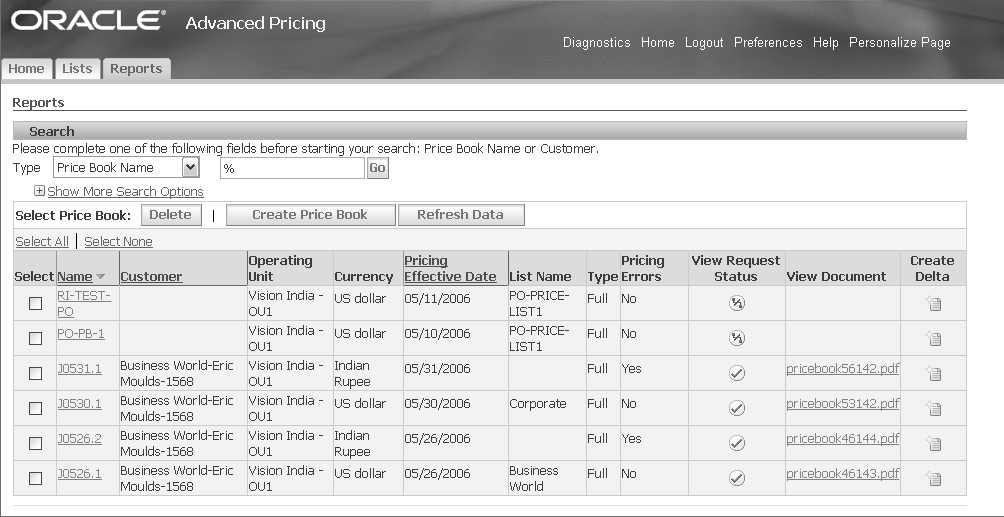

基本価格設定およびAdvanced Pricingの両方で価格台帳を使用できます。Advanced Pricingユーザーは、すべての機能(価格台帳のオンラインでの表示、デルタ価格台帳の作成、すべての公開オプション)にアクセスでき、また、基本価格設定ユーザーは、全価格台帳の作成および印刷のみが可能です。
「価格設定ユーザー」職責を使用して、Advanced PricingのHTMLページの「レポート」タブにナビゲートします。新しい価格台帳の作成または既存の価格台帳の検索が可能です。

検索結果表の「価格台帳名」をクリックして価格台帳の詳細を表示します。次に表示されるウィンドウから価格台帳を印刷できます。
本文の説明内容に関するイメージ
価格台帳明細は、カテゴリごとに分類されます。価格台帳の詳細は、『Oracle Advanced Pricingインプリメンテーション・マニュアル』および『Oracle Advanced Pricingユーザーズ・ガイド』を参照してください。
