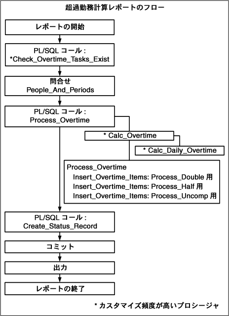

超過勤務計算レポートは、労務費の配分プロセスによって生成される出力レポートで、超過勤務計算機能拡張のプロシージャを使用しています。このレポートは、超過勤務計算機能拡張を実装している場合にのみ生成されます。
テンプレート・レポートの名称はPAXDLIOT.rdfです。このファイルはOracle Projectsのレポート・ディレクトリにあります。このレポートを変更する必要はありません。超過勤務計算機能拡張のテンプレート・パッケージに収録されているPL/SQLプロシージャのみを変更する必要があります。「場所およびパッケージ名」を参照してください。
次の図に、超過勤務計算レポートの構造を示します。図の中では、会社の超過勤務ルールを実装するために変更する可能性が高いプロシージャに、アスタリスク(*)の印が付いています。
レポートは、最初にCheck_Overtime_Tasks_Existプロシージャを呼び出します。このプロシージャは、超過勤務のプロジェクトとタスクを検索し、関連するタスク名を最大5つまで返します。レポートの列のタイトルは、このタスクによって決まります。
次に、レポートは労務費の配分プロセスによって処理されたすべてのレコードをデータベースに問い合せてから、Process_Overtimeプロシージャを呼び出します。このプロシージャは、従業員および期間ごとの超過勤務の時間数とタイプを判定し、この値に応じた新しい支出項目を作成し、呼出し元のレポートに値を返します。
Calc_OvertimeプロシージャおよびCalc_Daily_Overtimeプロシージャは、Process_Overtimeプロシージャが使用するプロシージャです。カスタマイズする機能拡張では、これらのプロシージャを使用するかどうかを選択できます。
当初取引に変更があれば、機能拡張を使用して、その変更に関連する超過勤務を修正する必要があります。この場合には、Process_Overtimeプロシージャを使用して、新規の超過勤務レコードを作成する方法が最適です。このプロシージャは、Oracle Projects表の挿入や更新をすべて処理できるためです。
最後に、レポートは、Create_Status_Recordプロシージャを呼び出します。このプロシージャは、PAXDLCOT.rdfというレポートから呼び出されて、超過勤務計算プログラム用のステータス・レコードを作成します。原価計算プログラムは、このレコードの情報をもとに、超過勤務計算プログラムが完了したかどうかを識別します。
