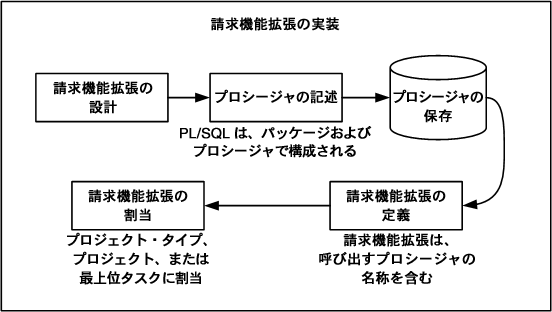

次の図に、請求機能拡張の実装に必要なステップを示します。
会社独自のビジネス実施方法にあわせてOracle Projectsに請求機能拡張を実装するには、次のステップを実行します。
請求機能拡張を記述する前に、その仕様を明確にしておく必要があります。通常、請求機能拡張のロジックは、Oracle Projectsの実装形態によって異なります。請求機能拡張を設計するに当たって、次の事項を検討してください。
請求機能拡張のロジック
必要になる実装データ
請求機能拡張の設計後に、PL/SQLプロシージャに請求機能拡張のロジックを記述します。
プロシージャの記述が終わったら、そのプロシージャをデータベースに保存し、請求機能拡張のロジックが仕様どおりに動作するかどうかをテストします。
請求機能拡張を定義します。定義する内容は、請求機能拡張の実行時に使用するPL/SQLプロシージャ名などの情報です。
請求機能拡張は、「請求機能拡張」ウィンドウで定義します。
このステップは、デフォルトのイベント・タイプとして、すでにイベント・タイプが定義されていることが前提になっています。請求機能拡張で作成される自動イベントの詳細は、「自動イベント」を参照してください。
定義した請求機能拡張がプロジェクト特有のものではない場合には、該当するプロジェクト・タイプに請求機能拡張を割り当てます。プロジェクト特有の請求機能拡張については、プロジェクト・ユーザーが、プロジェクトの定義時にプロジェクトと最上位タスクに割り当てます。
「プロジェクト・タイプ」フォームで、請求機能拡張をプロジェクト・タイプに割り当てます。
収益額および請求額の計算と作成を自動化する請求機能拡張を定義します。

次に示すような体系的、構造的な手法でプロシージャを記述すると、請求機能拡張のプロシージャのテストとデバッグが容易になります。また、請求機能拡張の検証には、職務上のリソースと技術リソースの連携が必要になります。
最初のステップでは、テンプレート・ファイルを使用して単純な請求機能拡張を作成します。次の一連の手順に従って、請求機能拡張を使用して自動イベントを作成します。
テンプレート・ファイルをコピーして自分専用のファイルを作成します。
パッケージ名とプロシージャ名を変更します。
insert_eventプロシージャに、特定金額のイベントを作成する呼出しを追加します。
プロシージャをデータベースに保存します。
このプロシージャを使用して、Oracle Projectsで請求機能拡張を定義します。
請求機能拡張を「テスト」プロジェクトに割り当てます。
収益生成と請求書生成を使用してプロジェクトを処理します。請求機能拡張に適合するプロセスを実行する必要があります。
特定金額のイベントが作成されたかどうかを検証します。
統合フローで請求機能拡張が正常に動作することを確認した後、請求機能拡張のロジックを作成します。まず、SQL*PlusでSQL文を記述してからテストします。すべてのSQL文が検証されるまで、それぞれのSQL文を個々に処理します。
注意: 正しいSQL文が、プロジェクト・レベルと最上位タスク・レベルの請求割当を両方とも処理するようにしてください。
取引依存の請求機能拡張を記述する場合は、テスト・プロジェクトに適切な取引を作成し、収益見越または請求処理を使用して、その取引を処理する必要があります。プロセスの要求IDを確認してください。取引には要求IDが割り当てられるため、SQL*PlusでSQL文をテストするときに、この要求IDを使用できます。次のビューのいずれかを使用すると、要求IDを指定して、該当する処理の取引を読み込むことができます。
PA_BILLING_REV_TRANSACTIONS_V
PA_BILLING_INV_TRANSACTIONS_V
これらのビューでは、PL/SQLファンクションが使用されます。このファンクションはビューの定義の中に含まれていて、請求機能拡張の実行対象に合わせて、該当するプロジェクト、タスク、呼出し元および要求IDの変数を決定します。これらの変数は、請求機能拡張が実行される前に、収益および請求書の生成プロセスで設定されます。これらの変数を設定しない場合は、SQL*Plusの該当プロジェクトおよびタスクの全レコードがビューに表示されます。これらの変数をSQL*Plusセッションに設定するには、papbglob.sqlスクリプトを実行します。必要な変数をビューに表示した状態で、SQL文をテストできます。
請求機能拡張で使用する各SQL文のテストと検証の終了後に、SQL文を1つずつ請求機能拡張の定義に追加します。請求機能拡張のロジックに新しい部分を追加した場合は、Oracle Projectsの収益または請求書の統合フローを通して正常に動作するか請求機能拡張をテストして、追加したロジックを検証します。この一連のテストを、請求機能拡張のプロシージャに追加するすべてのSQL文に対して繰り返します。
請求機能拡張にすべてのロジックを追加し、一連の処理の中でテストするときに、別の方法を採用することも可能ですが、その場合には、問題が発生した場合にデバッグが難しくなります。
請求機能拡張のロジックが完成した後、総合的なテストを実施して、請求機能拡張が処理するすべてのビジネス・ケースおよび条件で正常に動作するか検証する必要があります。ここでは、請求機能拡張の実装の設計段階で作成したビジネス・ケースとテスト計画を使用します。
会社でプロジェクト・レベルとタスク・レベル資金を両方とも使用している場合は、その両方を使用しても、請求機能拡張が正常に動作することを確認する必要があります。
取引依存の請求機能拡張を記述した場合は、修正処理が発生したときの処理フローをテストする必要があります。このテストでは、次の修正処理が発生したときの取引を請求機能拡張が正常に処理するか確認します。
金額に変更がある場合とない場合の収益再計算
同一プロジェクトへの転送(転送後の金額が同一になる場合)
異なるタスクへの転送(転送後の金額が異なる場合)
取引の分割
別のプロジェクトへの転送
請求可能から請求不可への組替
総合的なテスト・ケースをすべて検証したら、請求機能拡張の実装は完了です。
プロシージャをデータベースに保存する場合は、pa_billing_ extensions.procedure_nameがpackage.procedure_nameと完全に一致することを確認します。
package.procedure_nameの文字数が30文字以内であることを確認します。
プロシージャをコンパイルし、データベースに保存したことを確認します。
実行対象のプロシージャ以外には、無効なプロシージャまたは古いプロシージャを実行していないことを確認します。実行対象の機能拡張のみが実行されるように、該当レベルの他の機能拡張はすべて無効にします。
