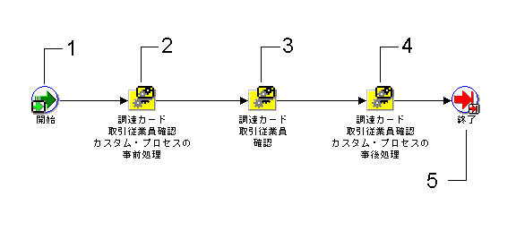

Workflow Builderプログラムを使用して、次の調達カード取引従業員確認ワークフロー・メッセージをカスタマイズします。
調達カード取引作成を従業員に通知
作成された調達カード取引の検討を従業員に要求

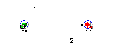

これは、単にプロセスの開始をマークする標準の関数アクティビティです。
変数 | 説明 |
関数 | WF_STANDARD.NOOP |
結果タイプ | なし |
前提のアクティビティ | なし |
このアクティビティはビジネス・ニーズにあわせてカスタマイズできます。カスタマイズしない場合、ワークフロー・プロセスへの影響はありません。

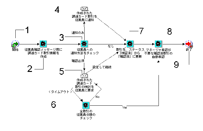

変数 | 説明 |
結果タイプ | なし |
前提のアクティビティ | なし |
この関数アクティビティでは、従業員に関する取引通知情報が選択および作成されます。この情報は、「プロファイル」ウィンドウで選択した確認方法が「通知のみ」または「確認必須」の場合、従業員に送信されます。
変数 | 説明 |
関数 | AP_WEB_PCARD_WORKFLOW_PKG. BUILDEMPVERIFICATIONMESSAGE |
結果タイプ | |
必須 | 「プロファイル」ウィンドウで選択した確認方法が「通知のみ」または「確認必須」の場合は必須です。 |
前提のアクティビティ | 開始 |
この関数アクティビティでは、「プロファイル」ウィンドウで選択した確認方法がチェックされます。オプションは、「通知のみ」、「なし」および「確認必須」です。
変数 | 説明 |
関数 | AP_WEB_PCARD_WORKFLOW_PKG. CHECKEMPNOTIFICATIONMETHOD |
結果タイプ | 従業員への通知方法が戻されます。 |
必須 | Yes |
前提のアクティビティ | なし |
この通知アクティビティでは、クレジット・カード請求金額に責任を負う従業員にメッセージが送信されます。このメッセージにはクレジット・カード取引の明細が含まれます。
変数 | 説明 |
必須 | 「プロファイル」ウィンドウで選択した確認方法が「通知のみ」の場合は必須です。 |
前提のアクティビティ | 従業員確認メッセージ用に調達カード取引情報を作成、従業員への通知方法をチェック |
この通知アクティビティでは、クレジット・カード取引の確認を要求するメッセージが従業員に送信されます。従業員は、メッセージに応答して取引ステータスを更新するか、Self-Service Web Applicationsのオープン取引確認機能を使用してステータスを各取引に割り当てることができます。
変数 | 説明 |
必須 | Yes(従業員への通知方法が「確認必須」の場合) |
タイムアウト期間の最後に、この関数アクティビティによって各従業員取引のステータスがチェックされます。すべての取引が分類されている場合は、「取引を、ステータス「検証済」から「確認済」に更新」関数アクティビティが起動されます。タイムアウト期間の最後に従業員によって分類されていない取引がある場合は、この関数アクティビティによって「作成された調達カード取引の検討を従業員に要求」関数アクティビティが起動されます。
変数 | 説明 |
関数 | AP_WEB_PCARD_WORKFLOW_PKG. CHECKEMPVERIFICATIONCOMPLETE |
結果タイプ | Yes/No |
必須 | Yes |
前提のアクティビティ | なし |
この関数アクティビティでは、分類されていない従業員取引のステータスが「検証済」から「確認済」に更新されます。作成された調達カード取引の確認要求に対して、従業員がメッセージ内の「残りを自動的に確認して続行」ボタンを選択して応答すると、分類されていないすべての取引配分ステータスが「検証済」から「確認済」に更新されます。
変数 | 説明 |
関数 | AP_WEB_PCARD_WORKFLOW_PKG. MARKREMAININGTRANSVERIFIED |
結果タイプ | 取引ステータスが「検証済」から「確認済」に更新されます。 |
必須 | Yes |
前提のアクティビティ | なし |
この関数アクティビティは、「プロファイル」ウィンドウで選択したマネージャ確認方法が「通知のみ」または「なし」の場合のみ使用されます。「「プロファイル」ウィンドウ」を参照してください。マネージャ承認が不要な確認済取引の場合は、ステータスが「確認済」から「承認済」に変更されます。
変数 | 説明 |
関数 | AP_WEB_PCARD_WORKFLOW_PKG. AUTOAPPROVERTRANSNOTREQAPRVL |
結果タイプ | 取引ステータスが「確認済」から「承認済」に更新されます。 |
必須 | No |
前提のアクティビティ | 取引ステータスが「確認済」である必要があります。 |
この関数アクティビティは、プロセスを終了します。
変数 | 説明 |

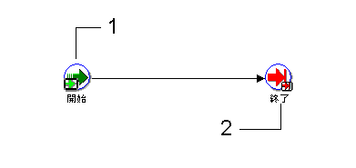

変数 | 説明 |
結果タイプ | なし |
前提のアクティビティ | なし |
変数 | 説明 |
関数 | N/A |
結果タイプ | なし(カスタマイズしていない場合) |
必須 | No |
前提のアクティビティ | なし |

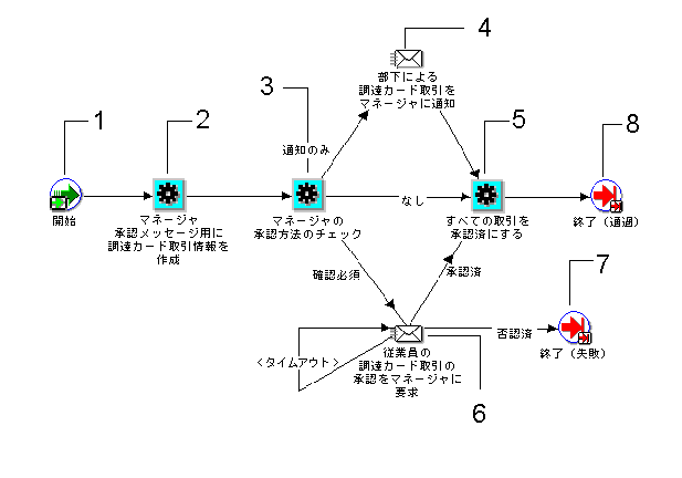

変数 | 説明 |
結果タイプ | なし |
前提のアクティビティ | なし |
このアクティビティでは、マネージャ承認またはマネージャ通知メッセージで使用する、ステータスが「確認済」のクレジット・カード取引が作成されます。
変数 | 説明 |
関数 | AP_WEB_PCARD_WORKFLOW_PKG. BUILDMANAGERAPPROVALMESSAGE |
結果タイプ | N/A |
必須 | 選択した確認方法が「通知のみ」または「承認必須」の場合は必須です。 |
前提のアクティビティ | なし |
このアクティビティでは、「プロファイル」ウィンドウで選択したマネージャ確認方法がチェックされます。「「プロファイル」ウィンドウ」を参照してください。選択した確認方法によって、マネージャに通知するかどうか、および承認が必要かどうかが決定します。
変数 | 説明 |
関数 | AP_WEB_PCARD_WORKFLOW_PKG. CHECKMANAGER APPROVALMETHOD |
結果タイプ | マネージャへの通知方法が戻されます。 |
必須 | Yes |
前提のアクティビティ | なし |
このアクティビティでは、マネージャへの通知方法が「通知のみ」の取引について、部下に責任があるクレジット・カード取引を通知するメッセージがマネージャに送信されます。マネージャはこのメッセージに応答しません。
変数 | 説明 |
必須 | Yes(マネージャへの通知方法が「通知のみ」の場合) |
前提のアクティビティ | マネージャ承認メッセージ用に調達カード取引情報を作成、マネージャの承認方法のチェック |
マネージャが取引の承認を示して取引承認の要求に応答すると、このアクティビティによって、通知上の取引のステータスが「承認済」に変更されます。
変数 | 説明 |
関数 | AP_WEB_PCARD_WORKFLOW_PKG. MARKTRANSACTIONSASAPPROVED |
結果タイプ | 取引ステータスが「確認済」から「承認済」に変更されます。 |
必須 | このアクティビティを実行しない場合は、取引を買掛/未払金オープン・インタフェース表に転送する前に、取引ステータスを「承認済」または他の有効なステータスに変更する必要があります。 |
前提のアクティビティ | なし |
マネージャへの通知方法が「承認必須」の取引について、このアクティビティでは、部下に責任があるクレジット・カード取引を知らせるメッセージをマネージャに送信し、その取引への承認を要求します。マネージャは取引を承認または否認できます。
変数 | 説明 |
必須 | Yes(マネージャへの通知方法が「承認必須」の場合) |
変数 | 説明 |
結果タイプ | なし |
前提のアクティビティ | 開始 |

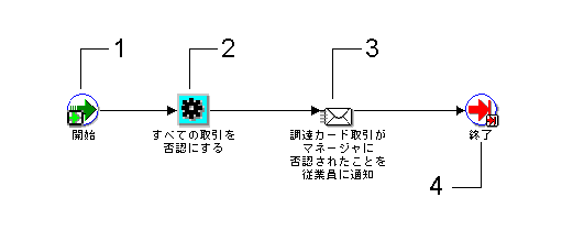

マネージャが取引の否認を示して取引承認の要求に応答すると、このアクティビティによって、通知のすべての取引のステータスが「否認済」に変更されます。
変数 | 説明 |
関数 | AP_WEB_PCARD_WORKFLOW_PKG. MARKTRANSACTIONSASREJECTED |
結果タイプ | 取引ステータスが「確認済」から「否認済」に変更されます。 |
必須 | このアクティビティを実行しない場合は、取引ステータスを「否認済」に変更する必要があります。 |
前提のアクティビティ | なし |
この通知アクティビティでは、従業員カード所有者に、マネージャがカード所有者の取引を否認したことを通知するメッセージが送信されます。
変数 | 説明 |
必須 | No |
前提のアクティビティ | なし |
変数 | 説明 |
結果タイプ | なし |
前提のアクティビティ | 開始 |
