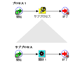

ワークフロー・プロセスを設計するときに、いくつかのアクティビティを1つのプロセス・アクティビティにまとめて、メイン・プロセス内のサブプロセスとして表すことができます。サブプロセスを適切に使用すると、ワークフロー・ダイアグラムがわかりやすくなり、ワークフローのモニタリングと管理が容易になります。ただし、サブプロセスを使用すると、ワークフロー表に追加のDML操作や追加のステータス情報が格納されます。このため、機能面の利点がない場合は不必要にサブプロセスを使用しないでください。

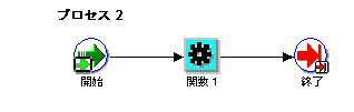

たとえば、次の「プロセス1」と「プロセス2」は、両方とも「関数1」という関数を実行するため、機能的には同じですが、ワークフロー表に格納されるステータス行の数が異なります。
「プロセス1」には、「開始」アクティビティ、「サブプロセス」アクティビティおよび「終了」アクティビティが含まれます。サブプロセスには、「開始」アクティビティ、「関数1」アクティビティおよび「終了」アクティビティが含まれます。このプロセスでは、7つのステータス行がワークフロー表に格納されます。
サンプル・プロセス1
「プロセス2」には、「開始」アクティビティ、「関数1」アクティビティおよび「終了」アクティビティが含まれます。このプロセスでは、4つのステータス行がワークフロー表に格納されます。
サンプル・プロセス2
「プロセス1」のような設計では、より多くの行がワークフロー表に格納されるため、「プロセス2」の設計よりもワークフローのスループットが遅くなり、ワークフローのランタイム表をより頻繁にパージする必要があります。
注意: このガイドラインは、サブプロセスの使用を禁止するものではありません。すべてのサブプロセスを解除すると、ワークフロー・ダイアグラムがわかりにくくなり、管理しにくくなることがあります。ここでは、サブプロセスを不必要に使用すると、パフォーマンスが低下する可能性があることを説明しています。
