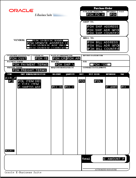

レイアウトの設計
テンプレートのレイアウトを設計するには、PDFに変換可能な文書を作成できるデスクトップ・アプリケーションを使用します。あるいは、用紙に印刷された文書を取り込み、テンプレートの背景として使用します。
次に、発注書のレイアウト・サンプルを示します。このサンプルは、Microsoft Wordを使用して設計し、Adobe Acrobat Distillerを使用してPDFに変換したものです。
本文の説明内容に関するイメージ

テンプレート・レイアウトへのマークアップの追加
文書をPDFに変換した後は、XML入力ファイルからのデータを表示するフォーム・フィールドを定義します。これらのフォーム・フィールドはデータのプレースホルダとして機能します。
XMLデータをPDFテンプレートに関連付けるプロセスは、RTFテンプレートのプロセスと同じです。「テンプレート・レイアウトへのXMLデータの関連付け」を参照してください。
Adobe Acrobatでフォーム・フィールドを描画するときは、設計したレイアウトの上にフォーム・フィールドを描画します。テンプレートの設計要素とフォーム・フィールドの間に関係はありません。したがって、テンプレート上のデータを表示する位置に、正確にフィールドを配置する必要があります。

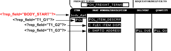

繰返しフィールドのグループの定義
PDFテンプレートでは、繰返しフィールドが含まれているページの領域を明示的に定義します。たとえば、発注書テンプレートの場合、繰返しフィールドは品目ヘッダー行と合計フィールドの間の一定の場所に表示されます。
繰返しフィールドのグループを含む領域を定義する手順は、次のとおりです。
  1. グループを含める領域の開始位置にフォーム・フィールドを挿入します(Acrobat 6.0ユーザーは、「Text Field Tool」を選択してからフォーム・フィールドを描画します)。
  2. 「Field Properties」ウィンドウの「Name」フィールドに一意の名称を入力します。このフィールドはマッピングされません。
  3. Acrobat 5.0ユーザーの場合: 「Type」ドロップダウン・リストから「Text」を選択します。
  4. 「Field Properties」ウィンドウの「Short Description」フィールド(Acrobat 5.0)または「Tooltip」フィールド(Acrobat 6.0)で、次の構文を入力します。
    <?rep_field="BODY_START"?>
  5. グループを含める領域の最後にフォーム・フィールドを挿入することで、グループ領域の終了を定義します。
  6. 「Field Properties」ウィンドウの「Name」フィールドに一意の名称を入力します。このフィールドはマッピングされません。このフィールドに割り当てる名称は、本文開始を示すフィールドに割り当てた名称とは異なる名称を指定する必要があります。
  7. Acrobat 5.0ユーザーの場合: 「Type」ドロップダウン・リストから「Text」を選択します。
  8. 「Field Properties」ウィンドウの「Short Description」フィールド(Acrobat 5.0)または「Tooltip」フィールド(Acrobat 6.0)で、次の構文を入力します。
    <?rep_field="BODY_END"?>
繰返しフィールドのグループを定義する手順は、次のとおりです。
  1. グループの最初の要素に対するプレースホルダを挿入します。
    注意: このフィールドの配置は、BODY_STARTタグと関連して、出現ごとに繰り返す行の間隔を定義します。「繰返しフィールドの配置」を参照してください。
  2. グループの各要素に対して、次の構文を「Short Description」フィールド(Acrobat 5.0)または「Tooltip」フィールド(Acrobat 6.0)に入力します。
    <?rep_field="T1_Gn"?>
    nは、テンプレート上の項目の行番号を示します。
    たとえば、サンプル・レポートのグループは、3行にレイアウトされています。
    次の図は、「Short Description」または「Tooltip」フィールドに対する入力を示しています。
    本文の説明内容に関するイメージ

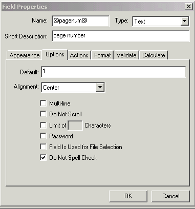

ページ番号の追加
ページ番号を追加するには、ページ番号を表示するフィールドをテンプレートに定義して、そのフィールドに初期値を入力します。手順は次のとおりです。
  1. ページ番号を表示するテンプレート上の位置を決定します。
  2. @pagenum@と呼ばれるプレースホルダ・フィールドを作成します(「テキスト・プレースホルダの作成」を参照)。
  3. 「Default」フィールドにページ番号の開始値を入力します。XMLデータにこのフィールドの値が含まれている場合は、テンプレートに割り当てられた開始値が上書きされます。開始値が割り当てられていない場合は、1にデフォルト設定されます。
次の図は、ページ番号フィールドの「Field Properties」ダイアログを示しています。
本文の説明内容に関するイメージ

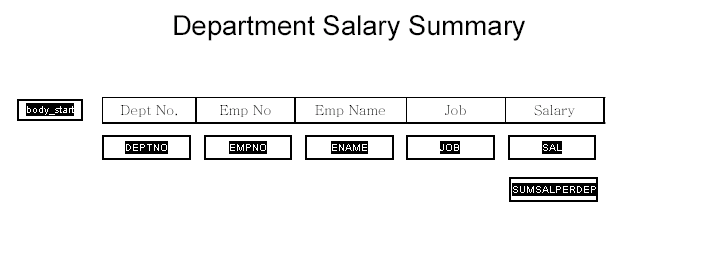

改ページの追加
テンプレートの改ページは、繰返し可能フィールドの後ろに配置されるように定義できます。特定のフィールドの後ろに改ページを挿入するには、「Field Properties」ダイアログ・ボックスの「Short Description」フィールドに(Acrobat 6.0では「Tooltip」フィールドを使用して)、次の構文を追加します。
page_break="yes"
次に例を示します。
<?rep_field="T1_G3", page_break="yes"?>

次のテンプレートのように、部門別に各従業員の給与情報をレポートするとします。
本文の説明内容に関するイメージ
各部門の後ろに改ページを挿入するには、SUMSALPERDEPTNOフィールドの「Short Description」(または「Tooltip」フィールド)に、次のように改ページ構文を指定します。
次に、このフィールドの「Field Properties」ダイアログ・ボックスを示します。
本文の説明内容に関するイメージ
改ページを配置するためには、XMLファイルのデータを使用してフィールドを作成する必要があります。
次に、データが表示されているサンプル・レポートを示します。
本文の説明内容に関するイメージ

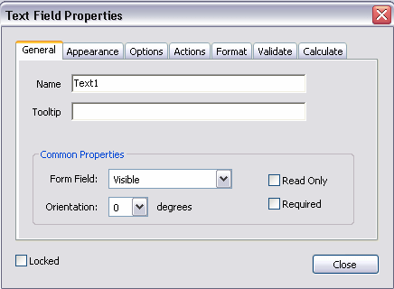

フィールドを「Updateable」または「Read Only」として設定
テンプレートのフィールドを定義する場合、そのフィールドに対してオプションで「Read Only」を選択できます。次に、「Text Field Properties」ダイアログの例を示します。
本文の説明内容に関するイメージ
設計時に選択した「Read Only」チェック・ボックスの内容に関係なく、PDF処理エンジンのデフォルトの動作では、出力PDFの全フィールドが読取り専用に設定されます。この動作を変更するには、XMLパブリッシャ構成ファイル(『Oracle XML Publisher管理および開発者ガイド』を参照)にある次の構成プロパティを使用できます。
最初の2つのオプションでは、PDF出力のフィールドに対してステータスを設定していることに注意してください。個々のフィールドの設定は、Adobe Acrobat Professionalを使用して出力で変更できます。また、フィールドが保持されているため、データは分離されたままで抽出可能です。3番目のオプション「remove-pdf-fields」では、構造は水平化され、フィールドとデータの分離は保持されません。
すべてのフィールドを更新可能にする方法は、次のとおりです。
「all-field-readonly」プロパティを「false」に設定します。これにより、設計時の個々のフィールドの設定に関係なく、すべてのフィールドの「Read Only」ステータスが「false」に設定されます。
すべてのフィールドを読取り専用に設定するには、次のようにします。
これはデフォルトの動作です。設定は必要ありません。
各フィールドの「Read Only」チェック・ボックスの選択を保持する方法は、次のとおりです。
出力PDFにあるフィールドの「Read Only」チェック・ボックスをフィールド別に保持する場合は、プロパティ「all-fields-readonly-asis」を「true」に設定します。このプロパティは、「all-field-readonly」の設定より優先されます。
出力PDFにあるすべてのフィールドを削除する方法は、次のとおりです。
プロパティ「remove-pdf-fields」を「true」に設定します。
